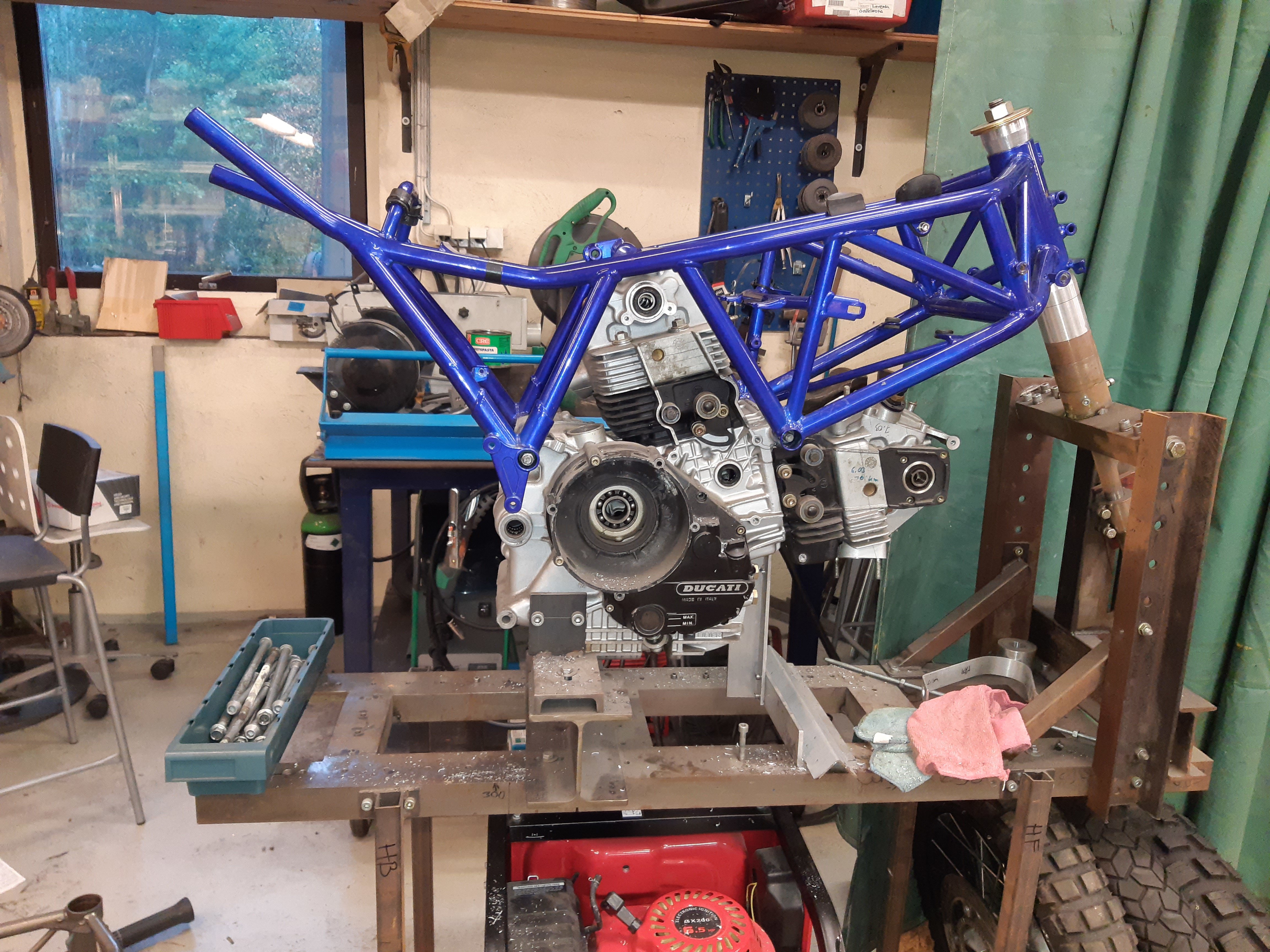

Der tracSTer (zweiter Anlauf)
Statt wie geplant einen weiteren Startversuch zu machen, habe ich den Motor sofort aus dem Rahmen ausgebaut, da ich kein Sinn gesehen habe, den Motor wieder einmal zu starten. Ganz offenbar war ja was los, und ich bin kein Freund davon, verdächtige Motoren mehr als notwendig laufen zu lassen. Davon habe ich genug gesehen, ” …. Was hälst du von diesem komischen Geräusch …?”
Also am nächsten Schrauberabend kam der Motor wieder raus, und wurde im Auto reingepackt. Nach Erledigung einigen anderen Kleinigkeiten habe ich mich dann auf dem Weg nach Hause gemacht, etwa 40 km vom Werkstatt meines Kumpels entfernt.
Beim Autofahren hat man ja sonst nichts besonderes zu tun, ausser auf dem Fahren Acht zu halten, die Gedanken können für sich im Kopf herumirren. U.A. kam aus den Tiefen eine Erinnerung von vor fast 50 Jahre her auf, da ich das Auspuff meiner KS125er entkokte. Ich habe dann den Endtopf in einem Entfettungsbad geschmissen, was angesichts der Faserwolle(?)einsatz nicht ganz so schlau war, nachher war der Topf quasi doppelt so schwer wie vorher, der Einsatz hat sich selbstverständlich mit Entfettungsmittel (Diesel o.Ä.) vollgesaugt.
Beim Fahren nachher habe ich dann, als sich das Ganze erhitzte, eine schöne Dampffahne hinter mir gelegt.
Und, mein Kumpel hat ja gemeint der Schalldämpfer sah ziemlich schlimm aus, und bräuchte eine ordentliche saubermachung, und er hat ihn dann in seinem Entfettungsschrank gelegt. Zwar kein Bad, aber aus den Sprühdüsen kommt ja auch Entfettungsmittel und etwas davon kommt ja wohl auch in dem Dämpfer rein …. Und vor dem Losfahren habe ich in den Krümmern reingeschaut, sie waren beide  innen gleich trocken, das Russchicht etwa ”hellschwarz”, nichts ölfettiges o.Ä.
Der Gedanken hat mir eingläuchtet und war genug, sofort mit dem Motor zurückzufahren, und gestern war der Motor wieder soweit im Rahmen dass ich ihn wieder (ohne Schalldämpfer) starten konnte.
Ergebnis: Sehr laut, aber kein Rauch. Ich habe nach einem halben Minut oder so wieder abgeschaltet weil die Krümmer ganz schön rot wurden, da muss ich wohl etwas an den Kennfelder arbeiten 😊
Wenn der Rest am Motorrad montiert wird, werde ich ein kleines Probefahrt machen, erst dann merkt man wohl etwas genauer ob der Motor einigermassen funktioniert, und wenn ja, wird sich mit Hilfe des Road-Tunes auf der Strecke gegebenfalls zeigen ob der Motor auch gut laufen wird.
Somit habe ich jetzt etwas mehr Übung als geplant der Motor aus-und-einzubauen. Ist ja aber nur Zeit und davon soll ich ja als Rentner genug haben. Dass ist praktisch wenn ich so langsam denke, andererseits bin ich langsam auch alt genug, um froh zu sein, überhaubt noch denken zu können 😊

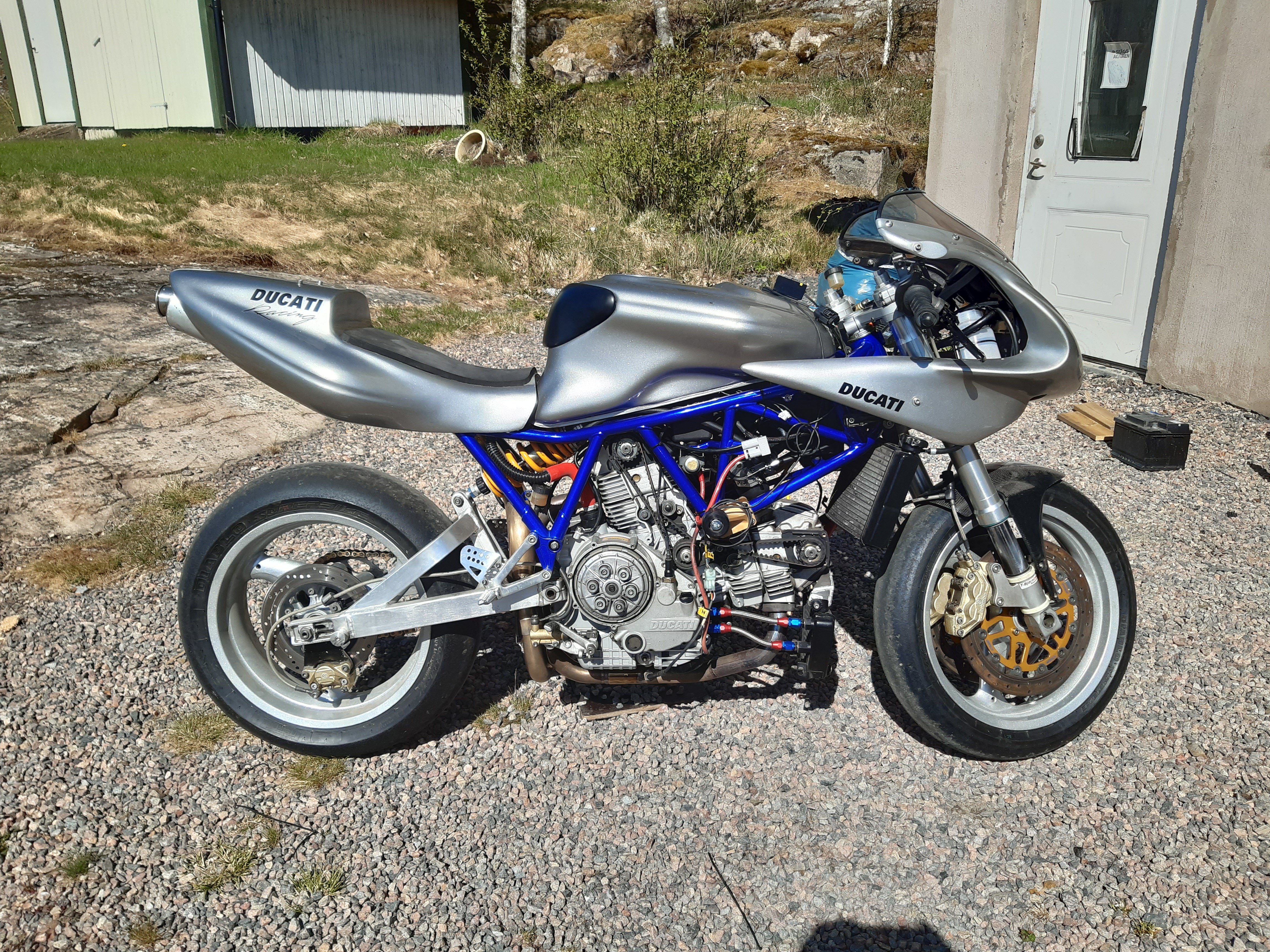

Fast fertig 🙂 Wenn so was je fertig wird ....
Erste Probefahrten gemacht, scheint soweit alles i.O., aber genau weiss man ja nicht bevor man ordentlich auf der Piste damit gefahren ist.
Ein Problem habe ich gefunden; um mit dem RoadTune eine Abstimmung machen zu können, habe ich den Microtech ECU vom anderen Rennstreckenbike genommen, mit dem Kennfeld vom alten M900, der ja eine Ähnliche Tuning hatte.
Ein Problem habe ich aber gefunden; im Laptopprogramm sehe ich dass der Lufttemperatur konstant mit -40°C angezeigt wird.
Kabelbaum stammt ja aus einem ST4S, aber den MAP-sensor dazu konnte ich nicht wiederfinden, und ich habe ein Billigsensor online gekauft. Soweit ich ausmachen kann sind die Pins im Sensor mit den richtigen Pins im ECu verbunden, und die Leitungen sind i.O.; ich habe sie gerade überprüft.
Der Boschsensor im zweiten Bild hat ja mit dem gleichen ECU gut funktioniert, aber leider sind die Stecker nicht die gleichen.
Sind die verschiedenen MAP-sensoren unterschiedlich was dem Messignal angeht, so dass sie sozusagen mit den ECU übereinstimmen müssen? Wenn ja, was passt mit was?
Gruss,
Torbjörn.

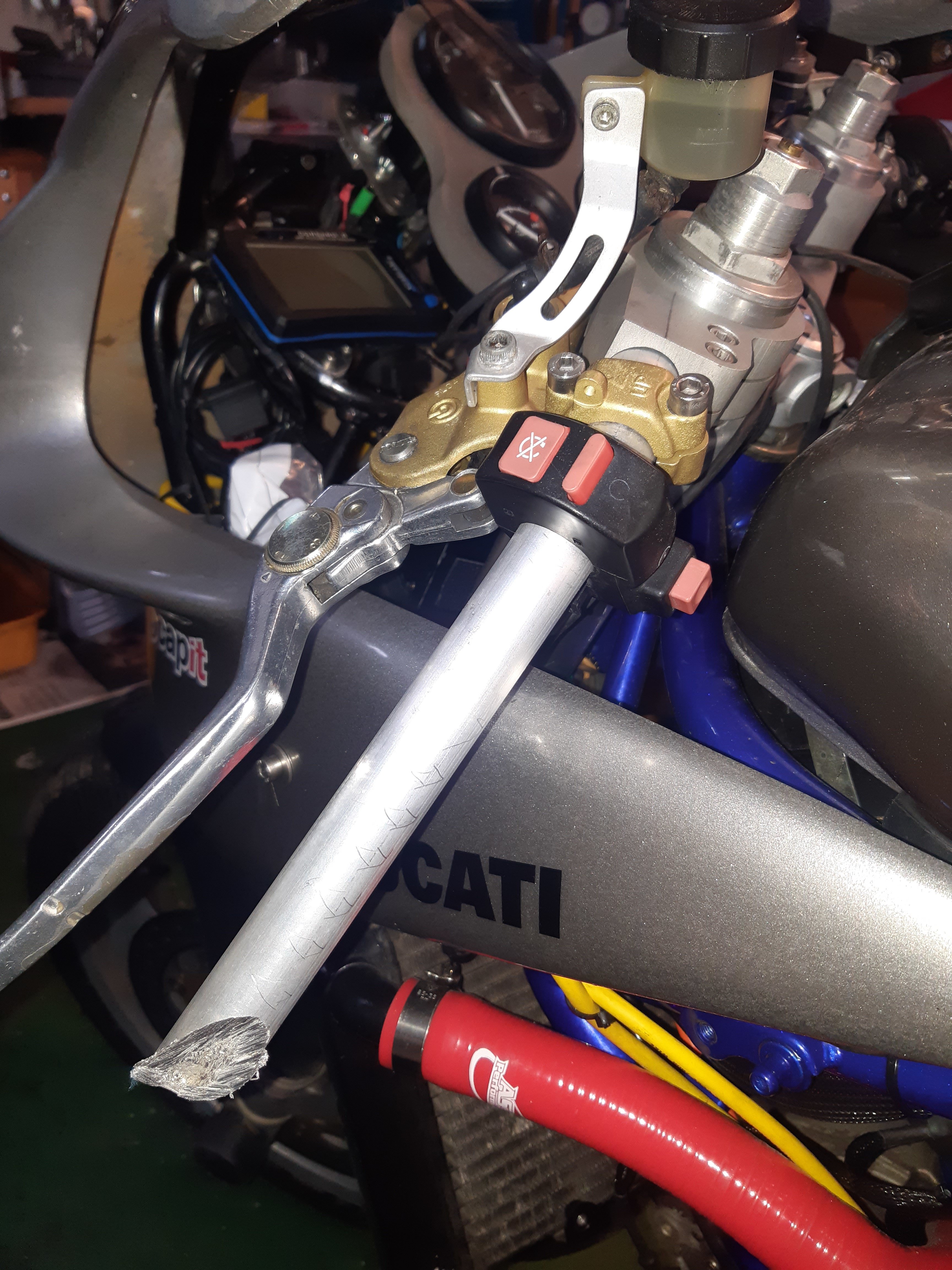

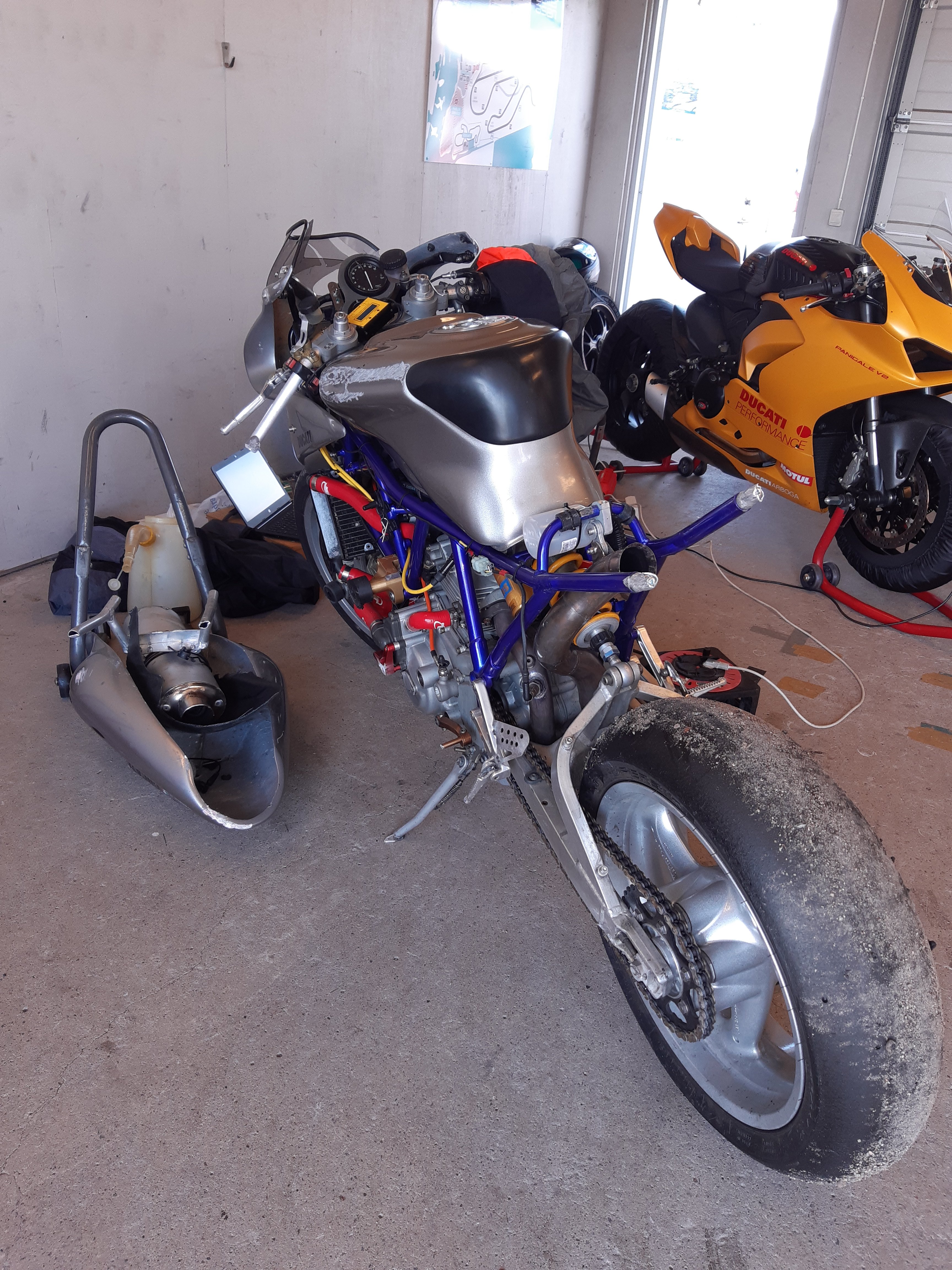

Um die Geschichte kurz zu machen, ich bin nach zwei Tage im Krankenhaus nach Röntgen und MR-scan für heil erklärt, meine Rippen tun noch weh, und alles im allen bin ich glimpflich davongekommen. Leider ist mein Arai KR-Replicahelm wohl geschichte …
Der Bike allerdings, sieht nicht so gut aus, und für diesen Sommer war es wohl das. Was ich soweit erfahren habe ist, dass der Motor doch ziemlich gut läuft. Er springt (für ein Ducati …) erstaunlich leicht an, fährt sich im Gehtempo sehr zivil, und dreht ohne Einbruch bis im Begrenzer bei 8900 U/min, und zieht im vergleich zum M800 im unteren Drehzahlbereich wie ein Traktor. Die ursprunglich erstrebten 100 PS bezweifle ich wohl, mal sehen wenn ich das Ding wieder prüfstandsmässig hinkriege.
Im übrigen, die Bilder sprechen für sich, denke ich.

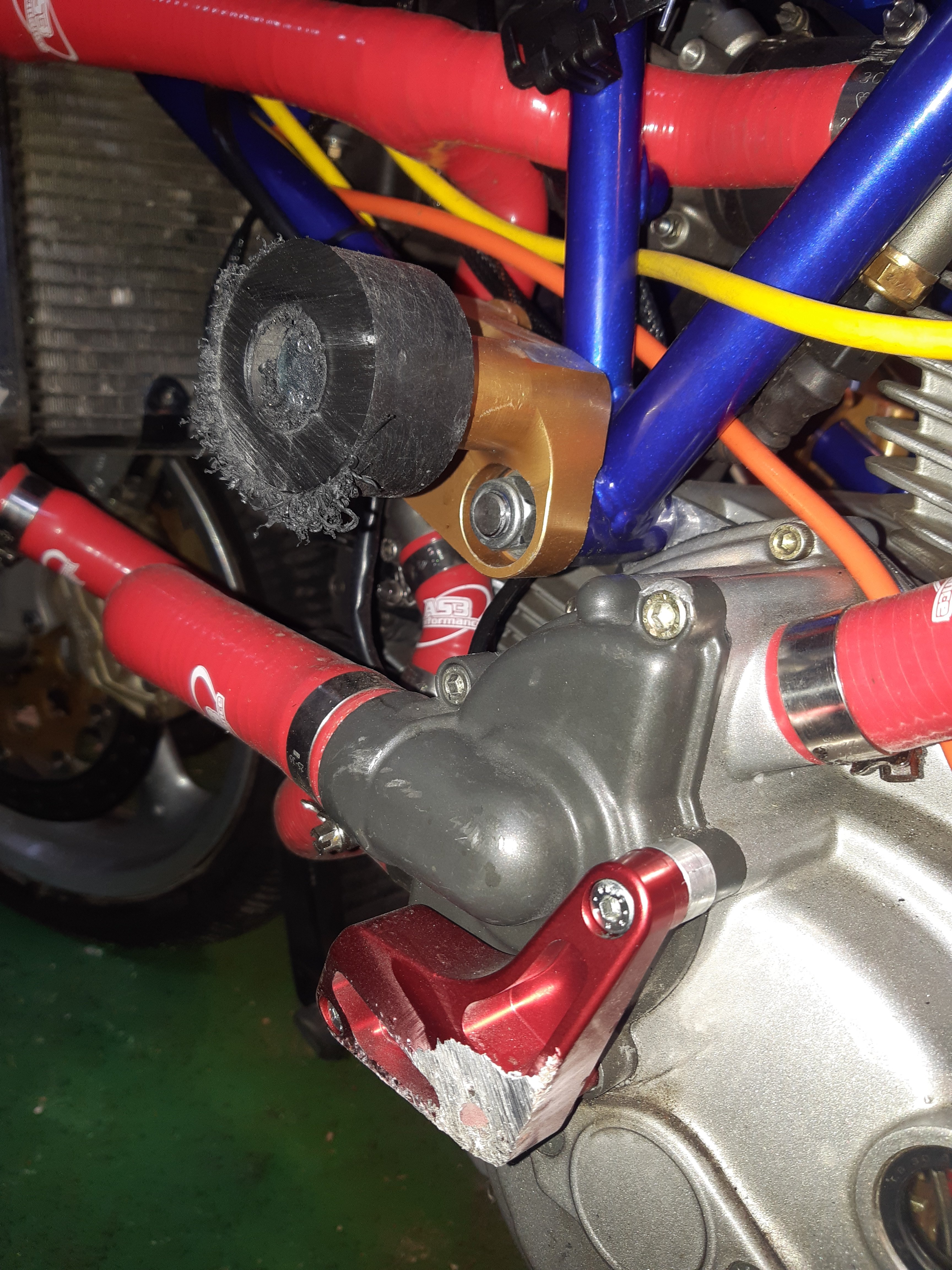

vor einer Stunde schrieb Moin:
Aua. Gute Besserung dir und dem Bike!
Jetzt denk ich über ein Sturzpad für die Wasserpumpe nach …
Ja,
ich bin froh, dass ich sie besorgt habe, und dass ich den Rahmen-srurzpad montiert habe. Es war ziemlich viel Aufwand, weil die Halterung nicht 100% gepasst hat, aber am Ende hat es sich wohl gelohnt: Kuehler und Wasserpumpe beide unbeschädigt.

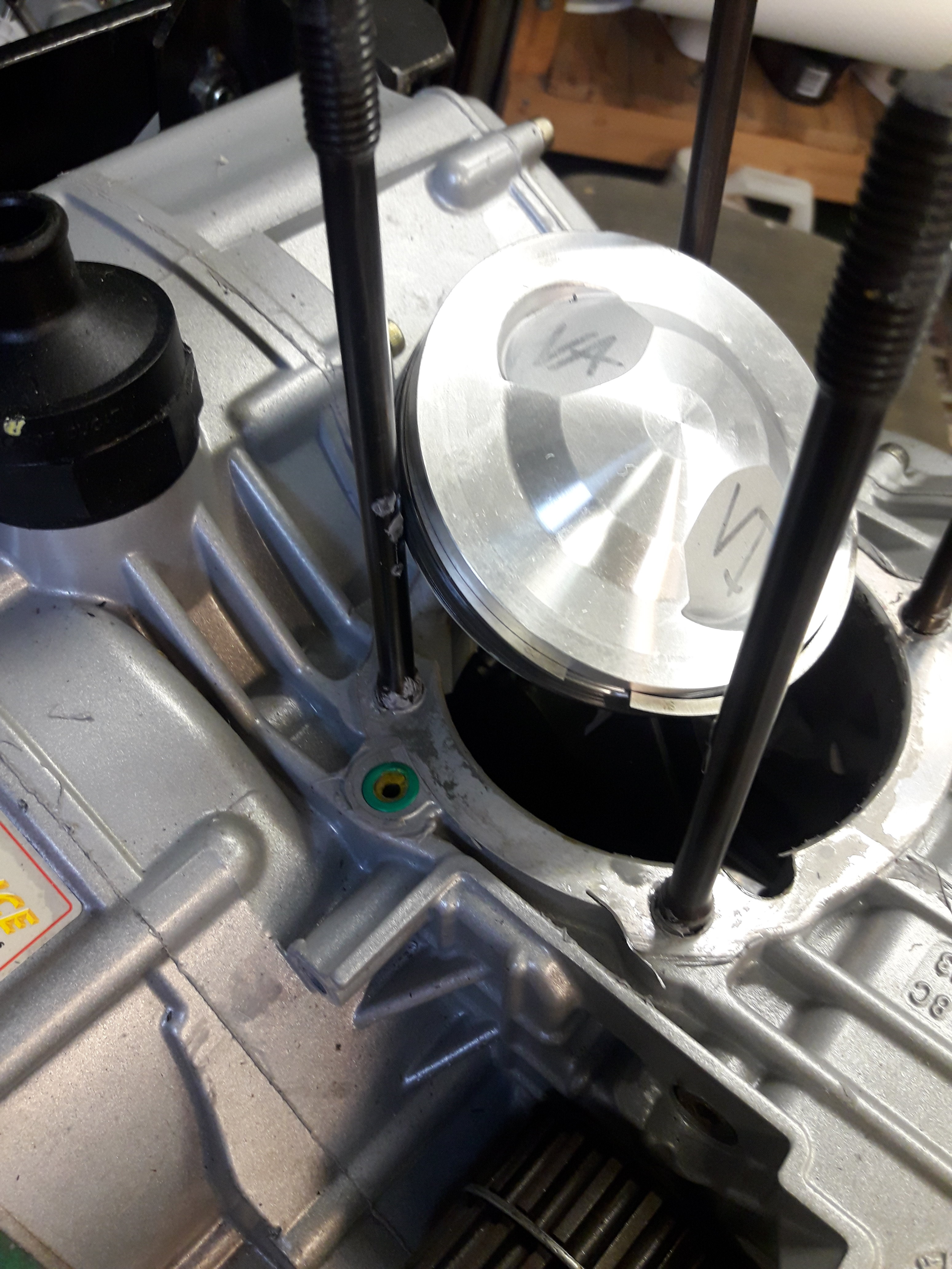

Gegenwärtig, der Rahmen ist jetztim Klinik, Amputationen und Transplantationen kommen alsbald als die fehlenden Körperteile vorhanden sind.  Gescheite Teile für die alten Eisen sind nicht mehr so einfach zu finden, eine Halbschale wie die alte habe ich noch nicht gefunden.

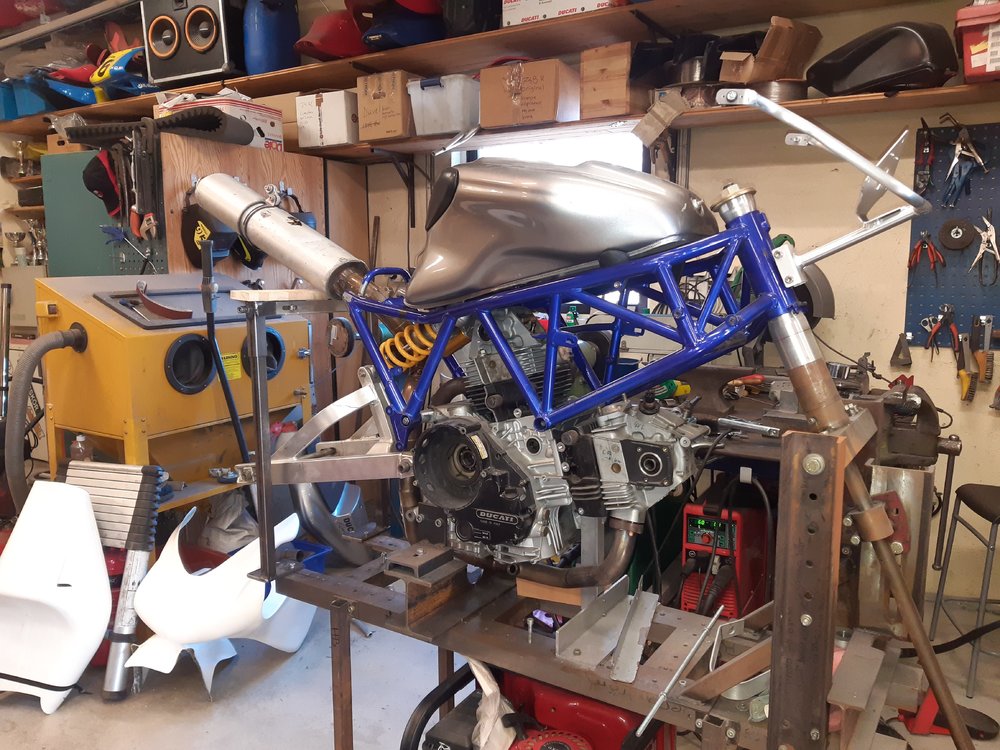

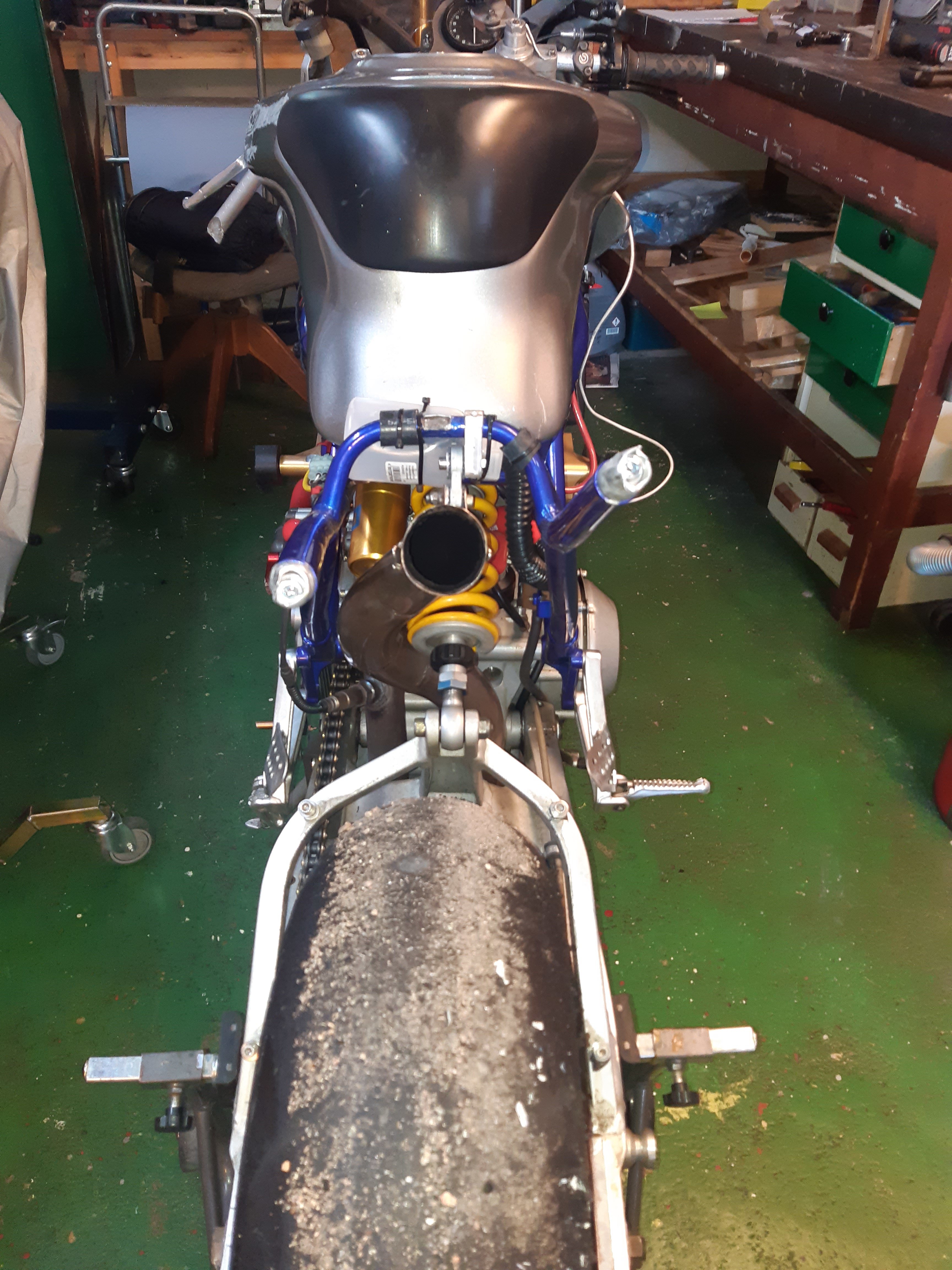

Abend, zusammen.

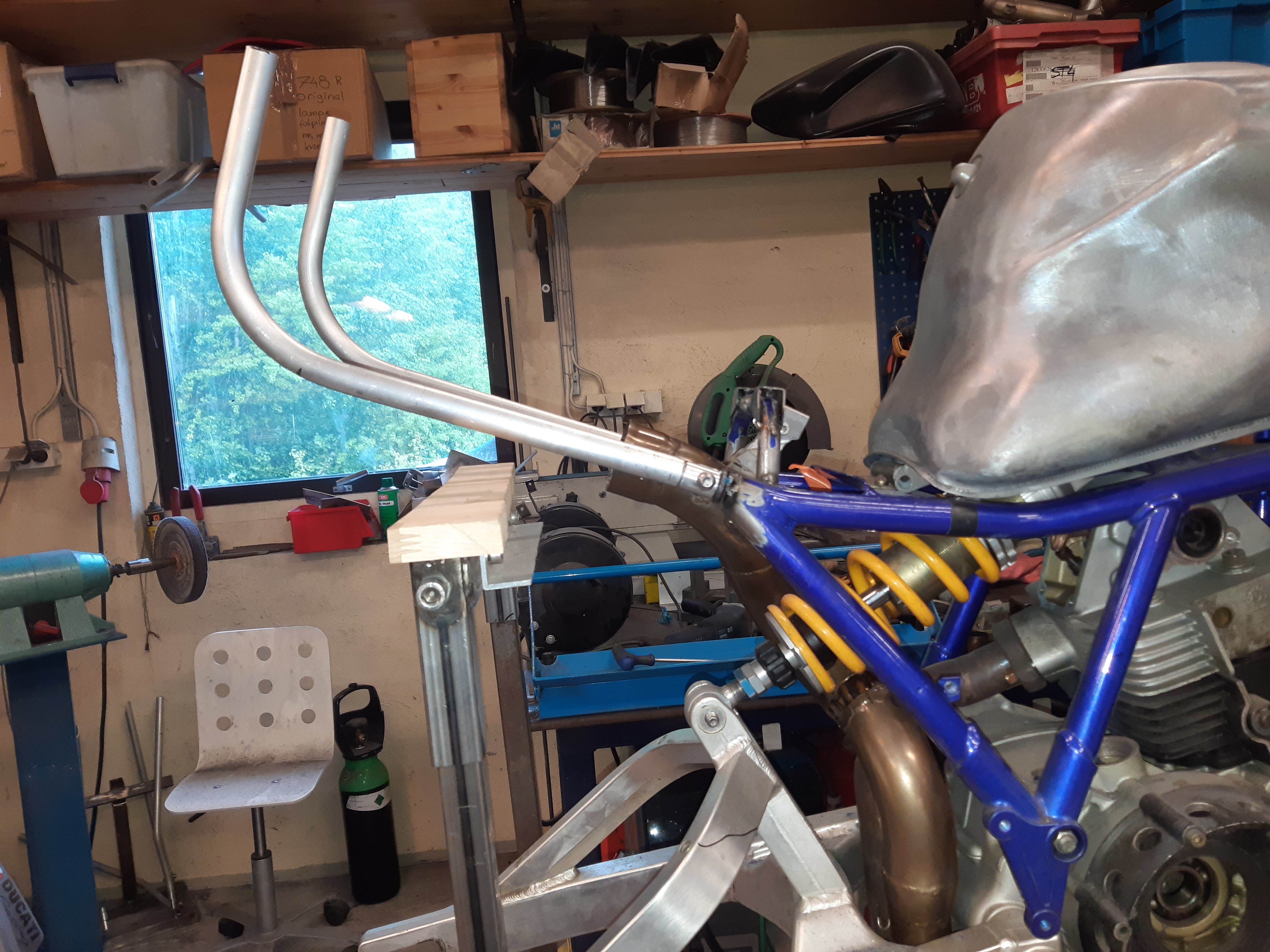

Die plastik ist jetzt vorhanden, so langsam geht es jetzt  vorwärts. Da alles aus verschiedenen Quellen und für verschiedenen Maschinen vorgesehen sind, gibt es ziemlich viel Anpassungsarbeit.
Ich habe mit dem Auspuff angefangen, weil die vorherige Version etwas krumm und schief war, und als ich sowieso ein neuer Heckrahmen herstellen muss, dann lieber "unkrumm".  Häufig, wenn man bei so einem verschlungenen System anfängt zu ändern sind die Folgen weiter "abwärts" schwer  vorhersehbar, aber ich glaube ich bin mit einem Schnitt und ein Zwischenstück davongekommen ..... mal sehen wie das am Ende passt.
Wenigstens hat der Neuanfang jetzt stattgefunden 🙂

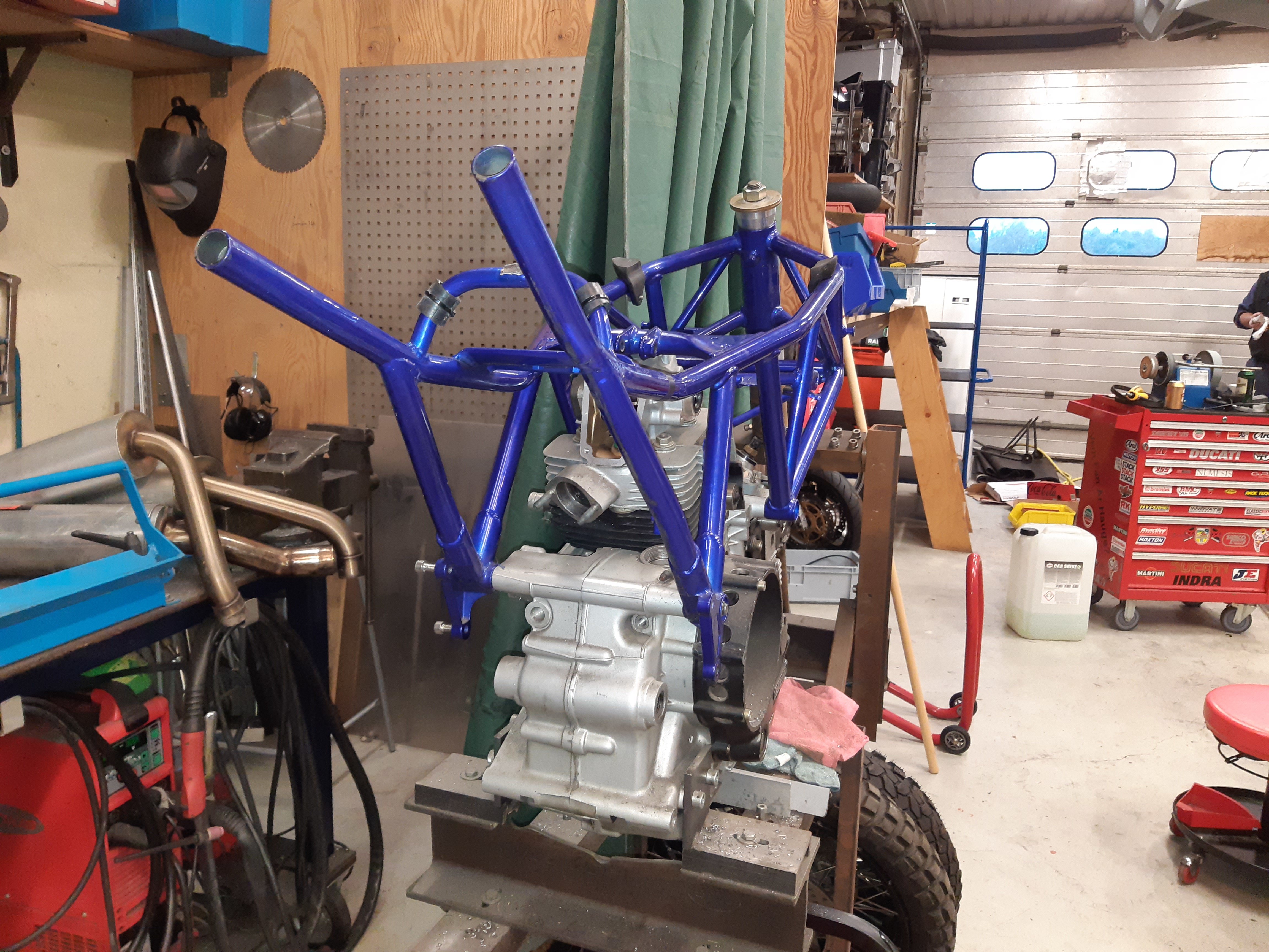

Abend, Zusammen.

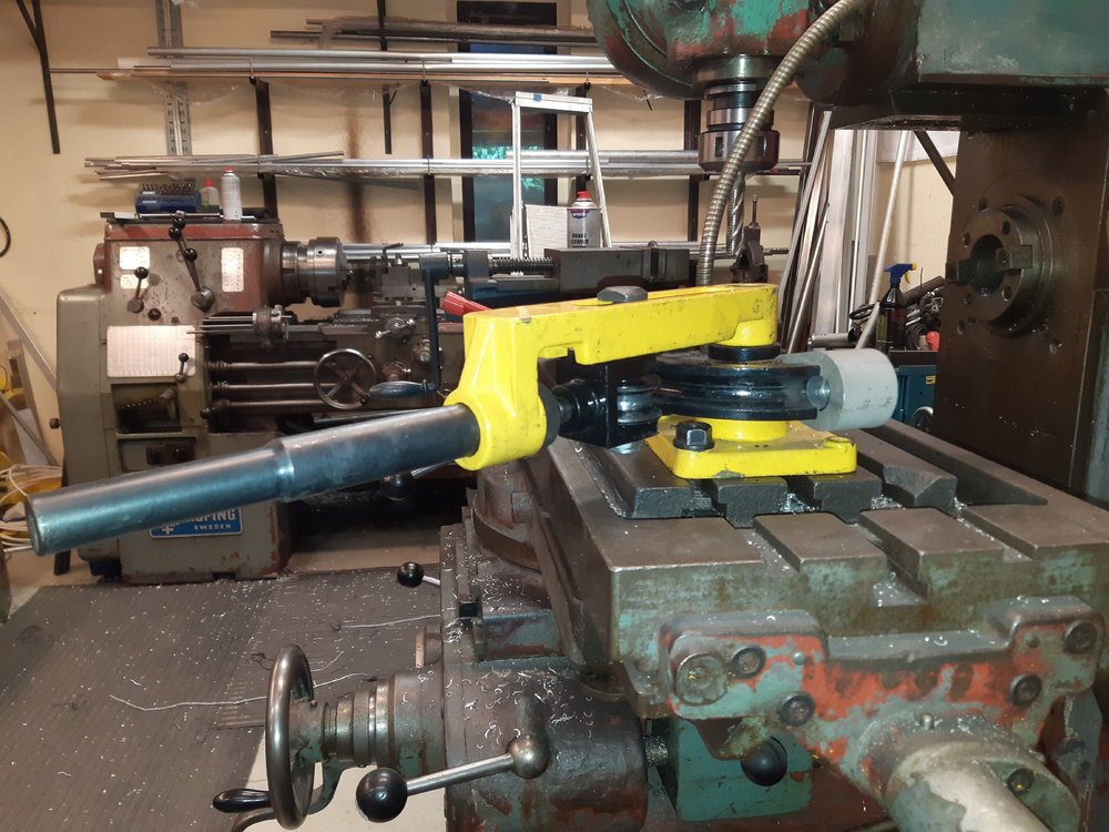

In der Zwischenzeit ist mit dem "TracSTer" nicht so viel passiert, andere Aufgaben haben Vorhand gehabt (Haus, M800, etz). Aber heute habe ich etwas Zeit in der Werkstatt meiner Kumpel verbracht, und ei Anfang mit dem  Aufbau des Heckrahmens gemacht.
Die Verbindungsstücke habe ich schon früher hergestellt und hatte sie liegend. Die Rohrbögen habe ich mit Hilfe ein ein etwas einfacheren Biegewerkzeug gemacht; es hat überraschend gut funktioniert nachdem ich ein neues Haltestück für das Rohr gefertigt habe da das original das Rohr viel zu viel "Wackelspiel" erlaubt hat.
Ich hoffe, ich werde im Lauf des Sommers nach und nach das Bike wieder aufbauen kann, wenn es auch nicht zum Einsatz vor dem nächsten Sommer reicht.
