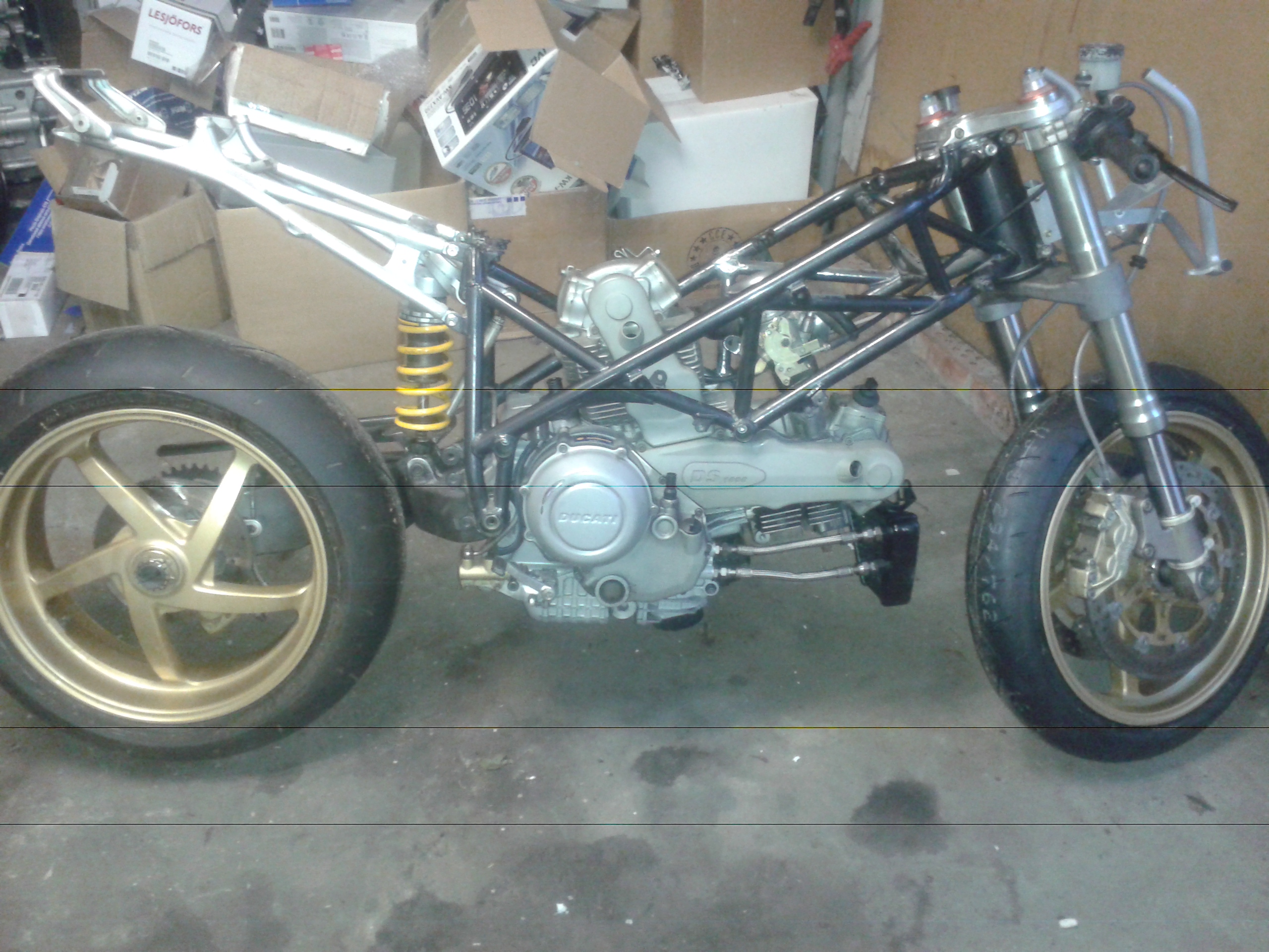

Heute habe ich auch wieder bisschen was geschafft, aber nicht genug ums zu fotografieren. Ich hab erstmal nen neuen Bridgestone Profilslick auf die hintere Magfelge gezogen und diese draufgesteckt, sieht schon sehr viel besser aus. Die Mags sind 5Speichen Marchesinis die ich vor paar Jahren schon für die 916SPS ersteigert hatte. Dann die vordere Felge gescheckt, ich war immer davon ausgegangen, dass das ne Wide Track wäre und ich noch abdrehen muss, aber siehe da: Nabenbreite wie die Serienfelge! Sehr schön, kommt morgen auch ein Reifen drauf, schöne leichte Aprilia RSV Bremsscheiben (1377gr) dran und in die Kiste gesteckt.
Apropos Kiste: vielleicht sollte ich mir mal langsam nen Namen ausdenken, aber lieber nicht so markant wie der Sleipnir z.B.. Bin ja eher bescheidener Mecklenburger. Wie wärs denn mit 992SPS? Na ok, fehlen die Titanpleuel (noch), also besser doch 992SP.. Meinungen dazu? Ich könnte sie ja später ggf umbenennen in 1078SP ;-)
Heutiger Erfolg: die 992SP rollt immerhin schon!!!
Reifen sind drauf, Bremsen komplett dran, Kupplung, Gasgriff, Stahlflexleitungen, SPS Heckrahmen, Verkleidungshalter, Ölkühler (1098).
Ab jetzt wirds aber etwas zäher, die großen Brocken sind ja alle da, und der Kleinkram hält ja am meisten auf. Ich hab sie gleich mal gewogen: 67kg vorn und 68kg hinten, vom Gefühl her hätte ich deutlich leichter getippt, die Duc fühlt sich beim Schieben wie ein Fahrrad.
Mal spekulieren was bei rauskommt, es fehlt noch mit grober Gewichtsschätzung: Elektrik mit Batterie 2kg, Auspuff 5kg, Tank 5kg, Verkleidung 3kg, Kleinkram Rasten Luftfilter usw 2kg, Motoröl 4kg, Kette 2kg. Abziehen kann man wohl noch: leichtere Kupplung 1,5kg, Schwungrad 1,5kg, Kettenrad Stahl gegen Alu 1kg. Titanschrauben und dergleichen gibt das Budget vorerst nicht her, erstmal muss sie laufen.
Das wären ca. 154kg trocken. Naja hört sich erstmal nicht rekordverdächtig an. Viel schwerer war meine 1198S im Renntrimm auch nicht. Aber vielleicht stimmt meine Schätzung vorn und hinten nicht, und die Waage ist auch nicht wirklich vertrauenswürdig, ich hoffe auf 150kg trocken. Mal sehen was bei rauskommt, so ein Projekt ist ja wie eine Schachtel Pralinen ;-)

Klingt aber vom Gewicht her realistisch, ca. 150kg trocken.
Ja das denke ich auch. Ich habe zwar immer die Demon Racer und andere vor Augen mit teilweise unter 120kg aber ich weiß die treiben auch nen ganz anderen Aufwand. Ich habe ja den vergleichsweise sackschweren uralt-1000er Motor drin, und will auch garantiert nicht auf Seitenständer, Anlasser, Batterie und Lima verzichten. Ohne die Teile ist das immer ein ziemliches Gewürge, das konnte ich in OSL schon oft sehen, sowas will ich garantiert nicht. Trotzdem gibt es natürlich auch bei meiner Duc noch jede Menge Einsparpotential, auch im Low-Budget Bereich. Ich hab da schon so einige Ideen, gerade das Wachsen des Projektes ist ja ein großer Teil der Motivation dabei :-)
