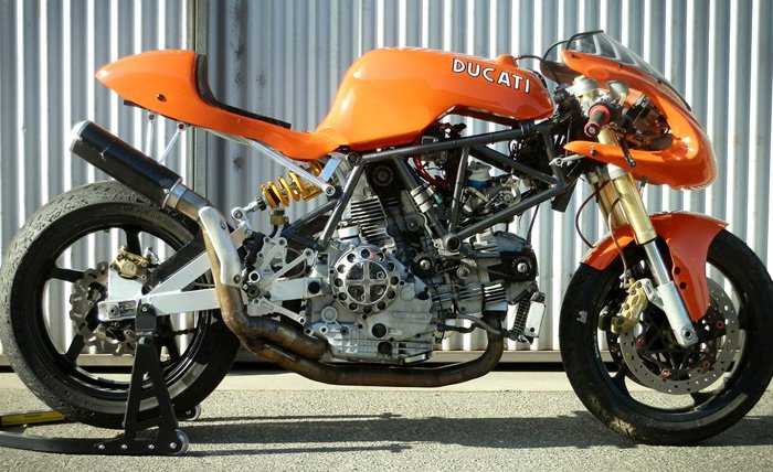

Ich denke, die lange Schwinge brauchst du nicht. Die Hyperschwinge ist ultralang. Hatte mal bei First Attack beide nebeneinander gehalten, der Unterschied war gravierend. Und die 916 brauchte die Lange Schwinge erst jenseits von 160 PS. Auch kommst du ja ein bisschen in Schwulitäten, wenns um Anlenkpunkte geht. Da machste dann irgendwann richtig nen Fass auf. Vielleicht kannst ja überlegen, ob du Chassisteile eines Modells nimmst. Dann aussen drumherum irgendwas zaubern, was du geil findest.
Such mal Bilder von der Pierobon F042 oder wie das Ding hieß - da gab es auch welche mit S4R Schwinge und direkt angelenkten Federbein...

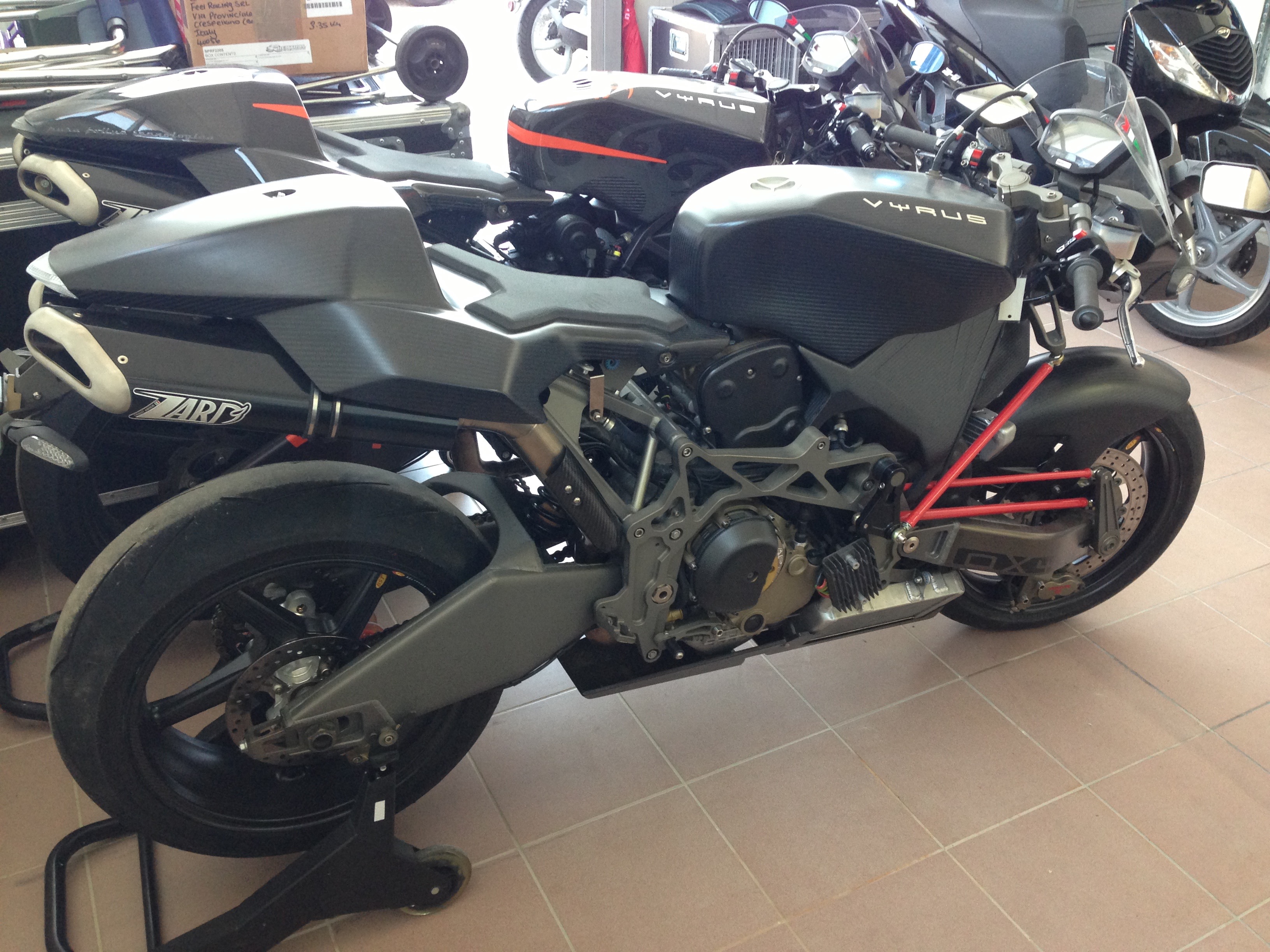

Mal so ganz allgemein: Was stört ihr euch eigentlich alle so an den DB's von Bimota? Sind selten und nicht ganz günstig, okay, aber ist halt mal was anderes als die x-te schwer verkäufliche aber dennoch teure Bastelbude..
Nee, klar ist Bimota saugeil, und Pierobon noch mehr, aber alles weit außerhalb des Budget. Hatte schon kurz überlegt, den Pierobon Rahmen nachzubauen, aber ich wollte auch noch mal fertigwerden..
