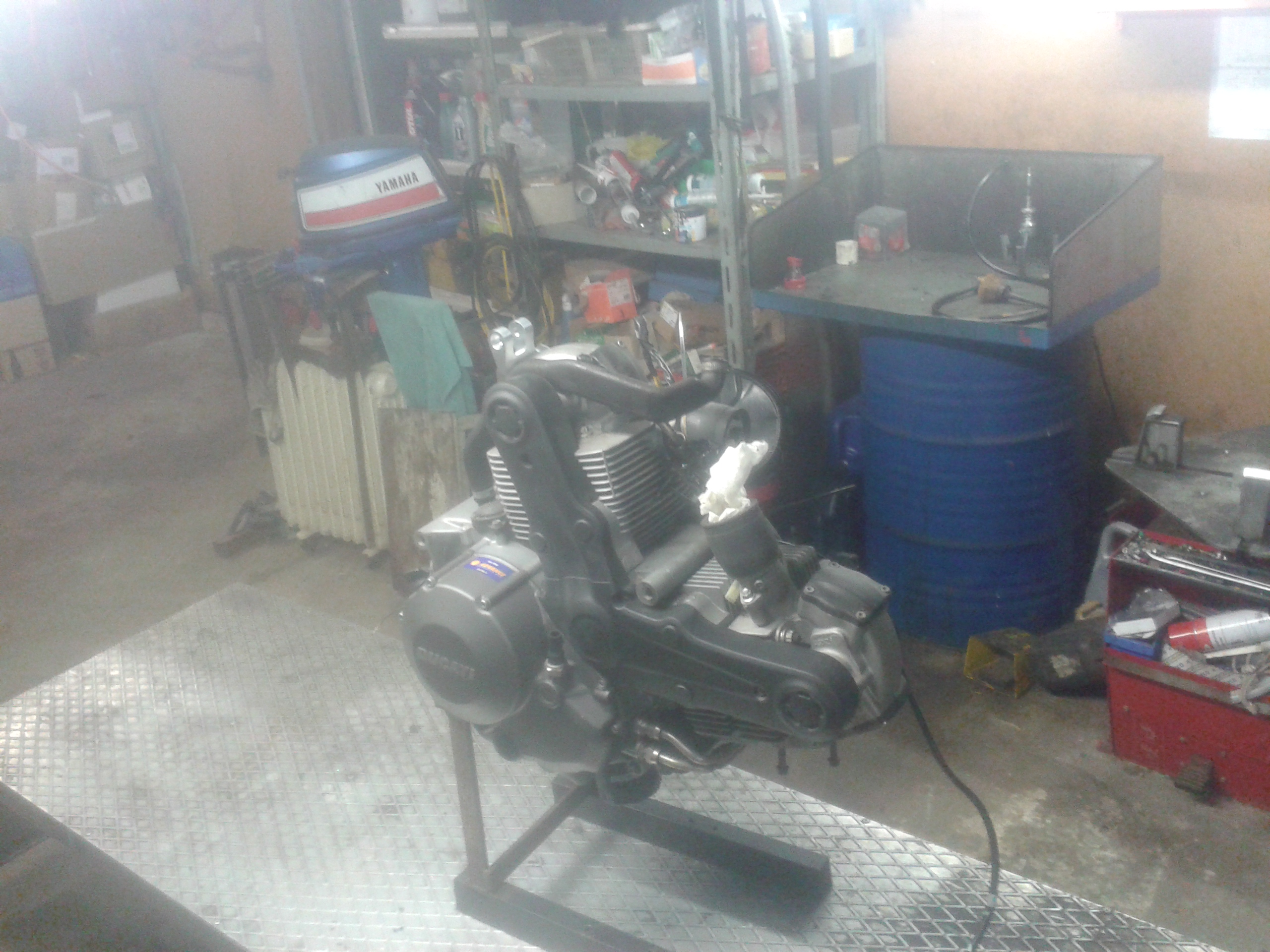

1100er EVO Monstermotor aus 2011!! Bin total happy, endlich ist er da. Die Waage sagt was von 62kg incl. Öl, also fast 10kg leichter als der 1000DS Motor! Geiles Teil, alles so schön optimiert daran. Allerdings glaube ich nicht, dass der Lima deckel aus Mag ist, wie öfters erwähnt wurde. Veilleicht bei den späteren? SS Federbein ist auch inzwischen da.

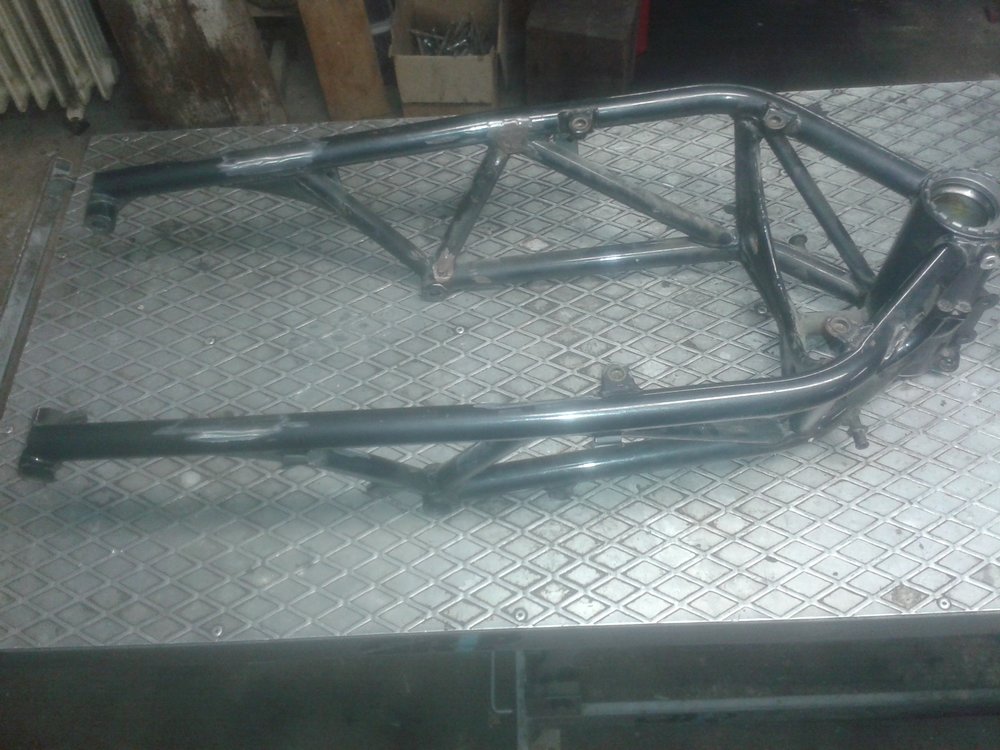

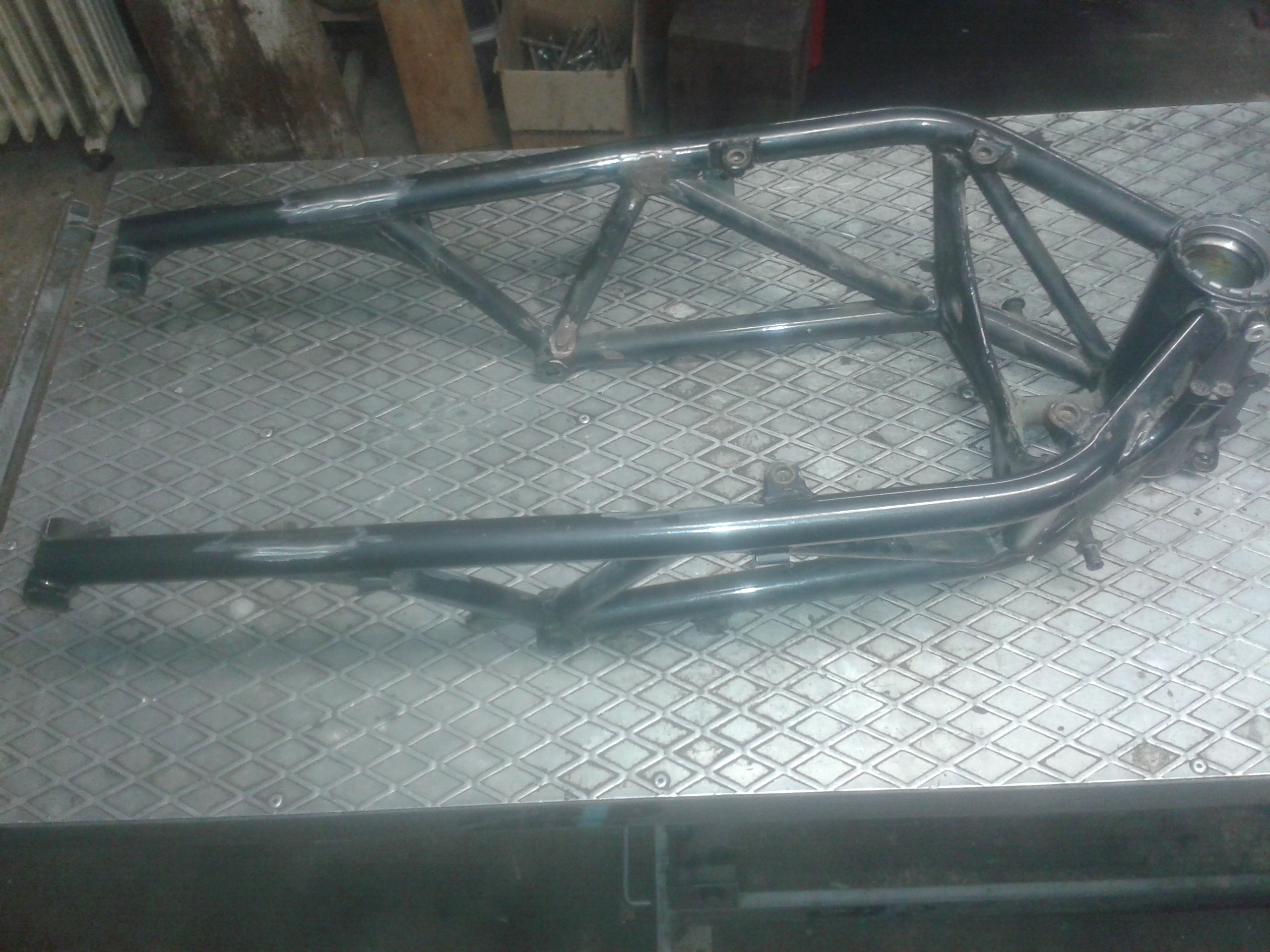

Alten Racer fix zerlegt, Rahmen beflext:
20180109_164134.thumb.jpg.d57670a8362e9e7116b4319741f7ca45.jpg20180109_164147.thumb.jpg.6f914f8aa6edb4331ebac08e11f59f29.jpg

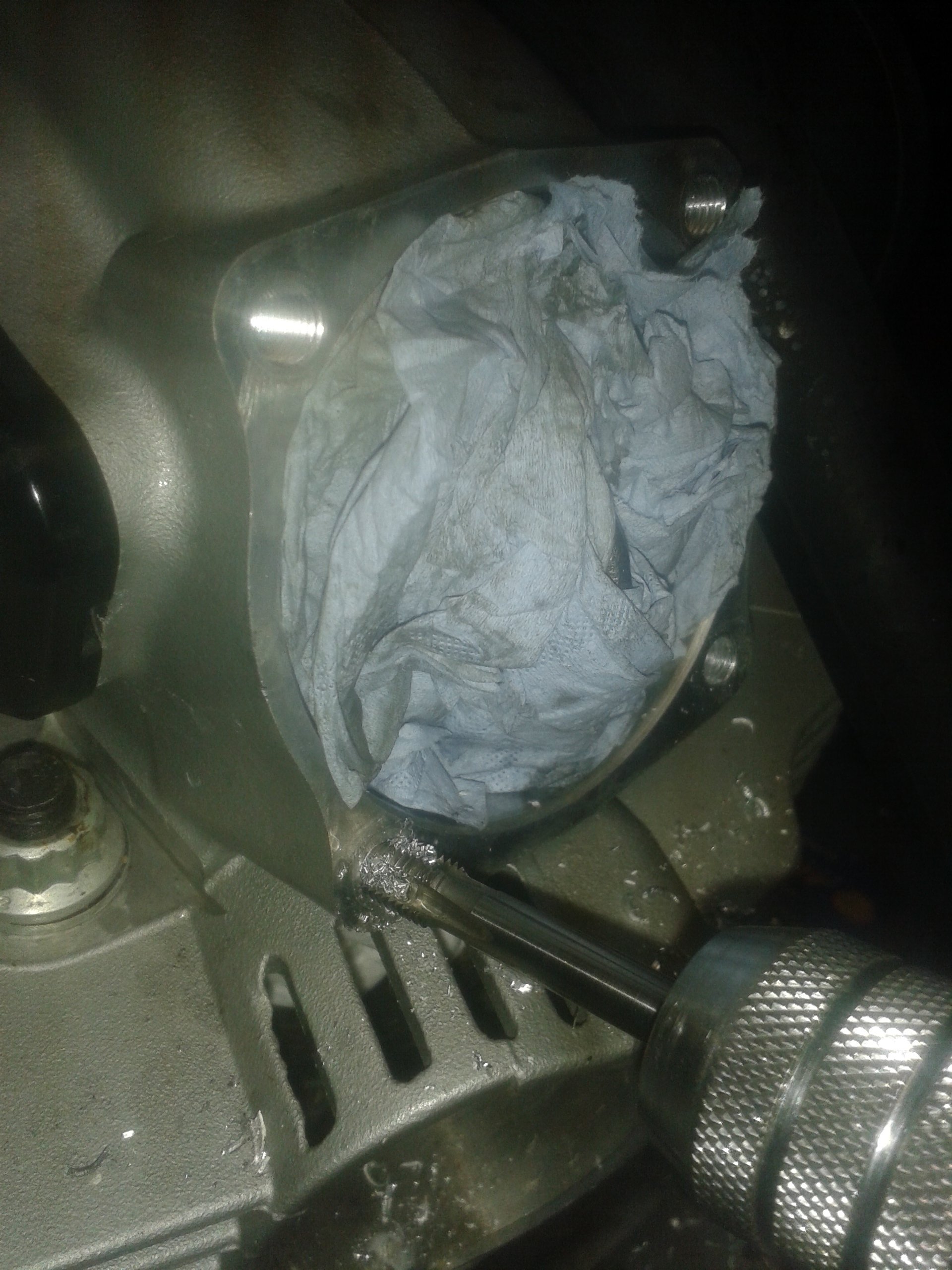

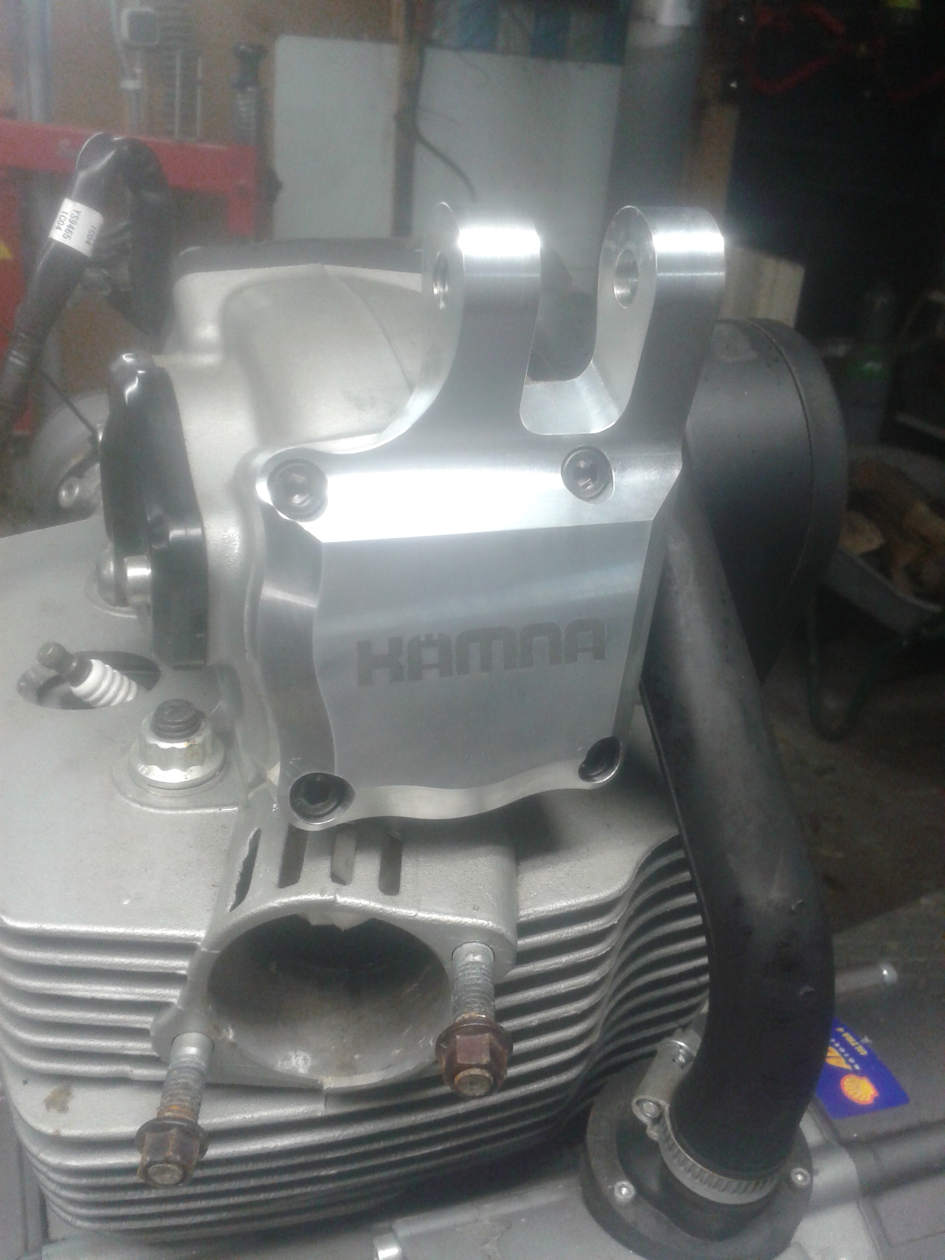

Am Evo Motor den hinteren Ventildeckel durch den Kämna Deckel ersetzt, dafür noch extralange Helicoils M6x12 eingesetzt und mit 12.9 Schrauben festgezogen, das sollte halten.
20180109_170140.thumb.jpg.b90fa73990e62f07710b78ccb8086047.jpg20180109_171906.thumb.jpg.0fb9ccfeb6f83b205fc0a61ed7afcd6d.jpg

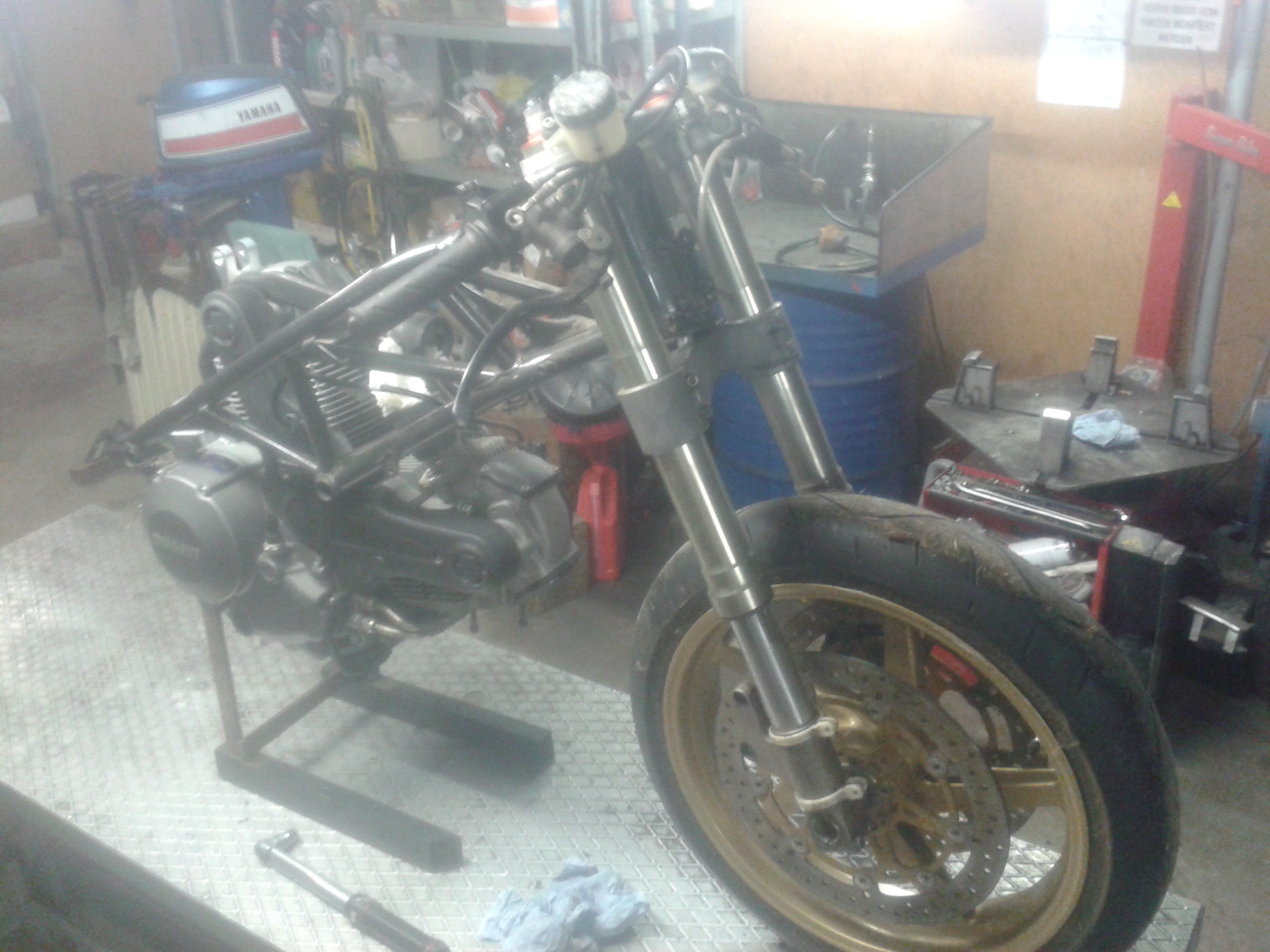

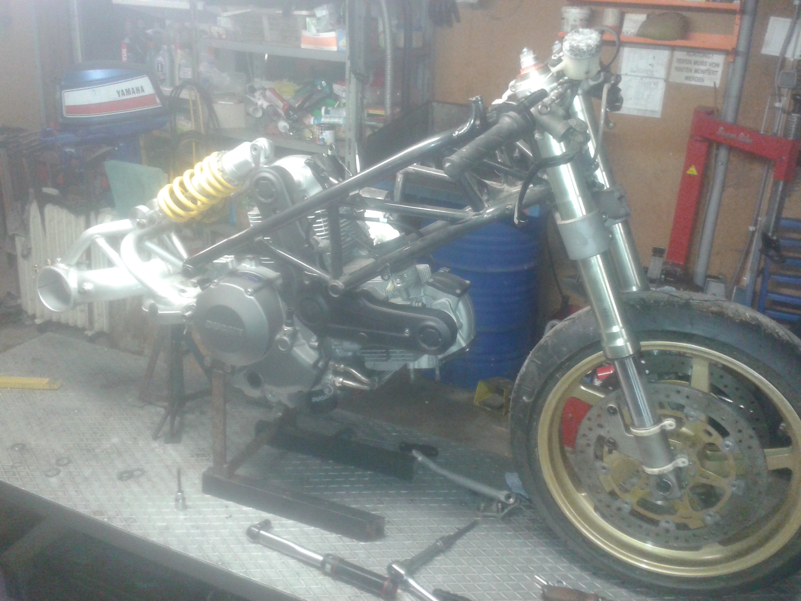

Dann Rahmen drauf, Gabel rein, S4R Schwinge rein, Federbein teilweise rein.
20180109_172225.thumb.jpg.a92d04d7d6dfb6fab65c912535753a45.jpg20180109_174353.thumb.jpg.d3a728e396b8db145853103bdab4369e.jpg

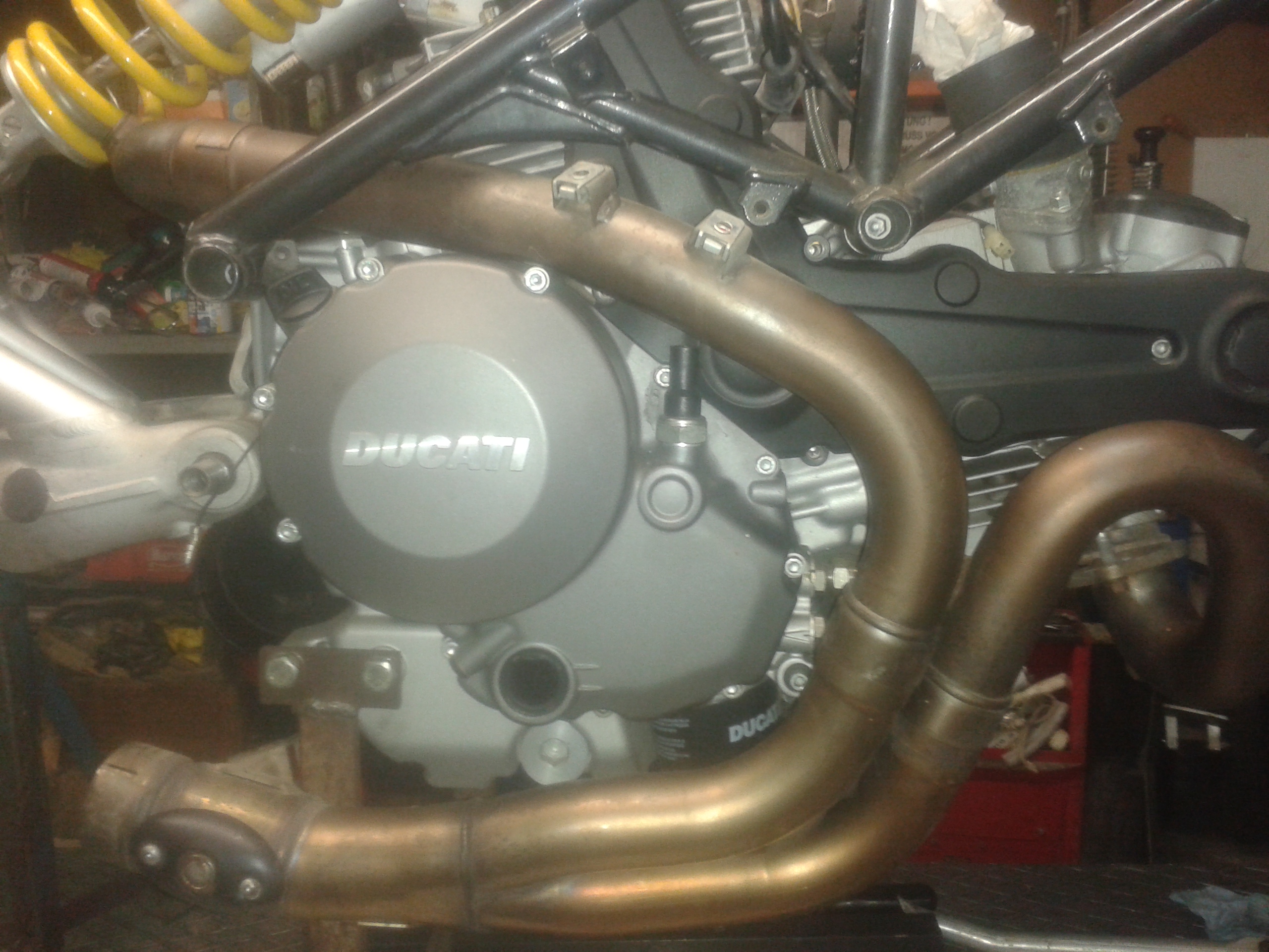

Zu guter Letzt noch den EVO Krümmer testweise montiert, passt fast, der Montageständer ist im Weg. Am Federbein wirds auch etwas zu eng, da muss der Krümmer umgeschweisst werden.
Morgen gehts weiter, die Saison naht......
