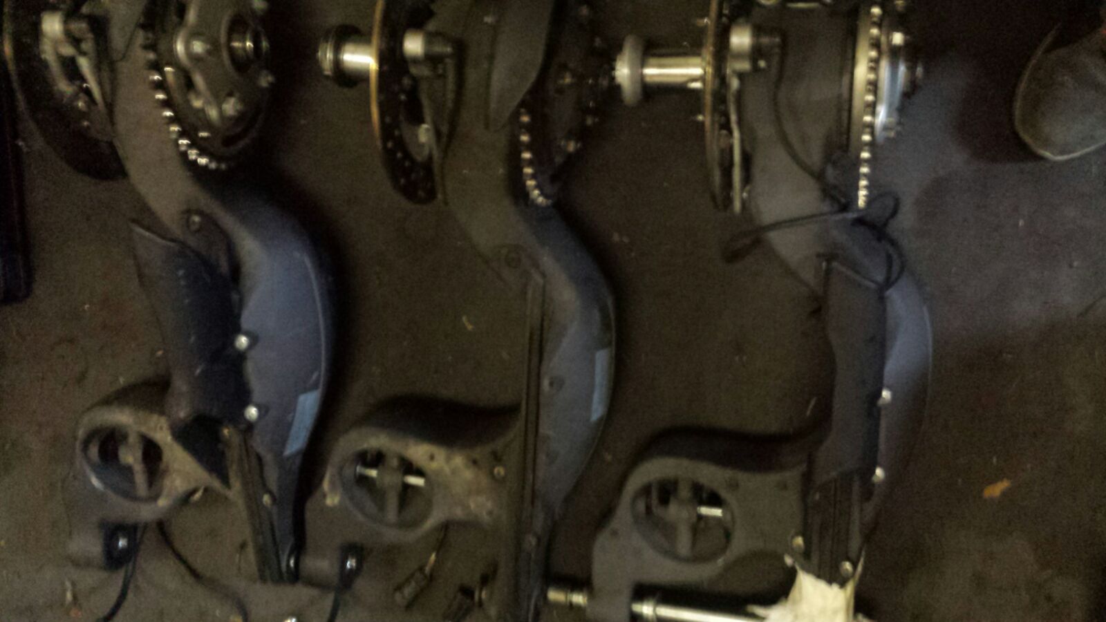

Schwinge S4R, habe heute mal viel rumgewogen und festgestellt: Gewicht mit Nabe, Bremsscheibe, Kettenrad aus Stahl ca. 12kg, 916 auch 12kg, ST2 7,5kg. Allerdings relativieren die Felgengewichte das wieder: Einarm 5Speichen MTS1000 6kg, 3Speichen 916 merkwürdigerweise ziemlich identisch (dachte immer die wären schwerer), 5Speichen Mag 4kg (erstmal ausser Wertung). 2Arm 3Speichenfelge aus ST2 7,5kg nackt, bzw. 11,5kg mit Bremsscheibe und Kettenrad. Ich vermute einfach mal, dass die 5Speichen Felge der ST4S ähnlich schwer sein wird, und die ST4S Aluschwinge vielleicht 1kg leichter als das Stahlteil ist, SSie vermutlich ähnliche Größenordnung. Jedenfalls komme ich auf folgende Gesamtgewichte aus Schwinge, Felge, Bremsscheibe, Kettenrad (Stahl), Achse: Einarm ca. 18kg, 2Arm ca. 17kg. Ich muss mir ml ne vernünftige Waage kaufen, mit der Harz4 Personenwaage wars nicht so genau, aber doch halbwegs vergleichbar. Fazit: Ich nehme die S4R Schwinge, das eine kg mehr nehme ich in Kauf, habe dafür aber viele Vorteile. Zum einen die Optik (nicht zu unterschätzen!!), dann Platz fürn Auspuff rechtsseitig in Verbindung mit Aprilia RSV Krümmer (liegt im Regal), und nicht zuletzt weil ich das Teil schon habe, 1000er SSie Schwingen wachsen scheinbar nicht auf Bäumen.. Zusammen finden die Teile mittels SS Federbein. An der S4R Schwinge schweisse ich die Aufnahme ran, am Motor kommt ein anderer hinterer Ventildeckel dran mit Federbeinaufnahme. Kämna hat sowas, leider nur für die alten Motoren, aber für die DS Motoren solls sowas auch geben. Lässt sich zur Not auch selbst bauen.

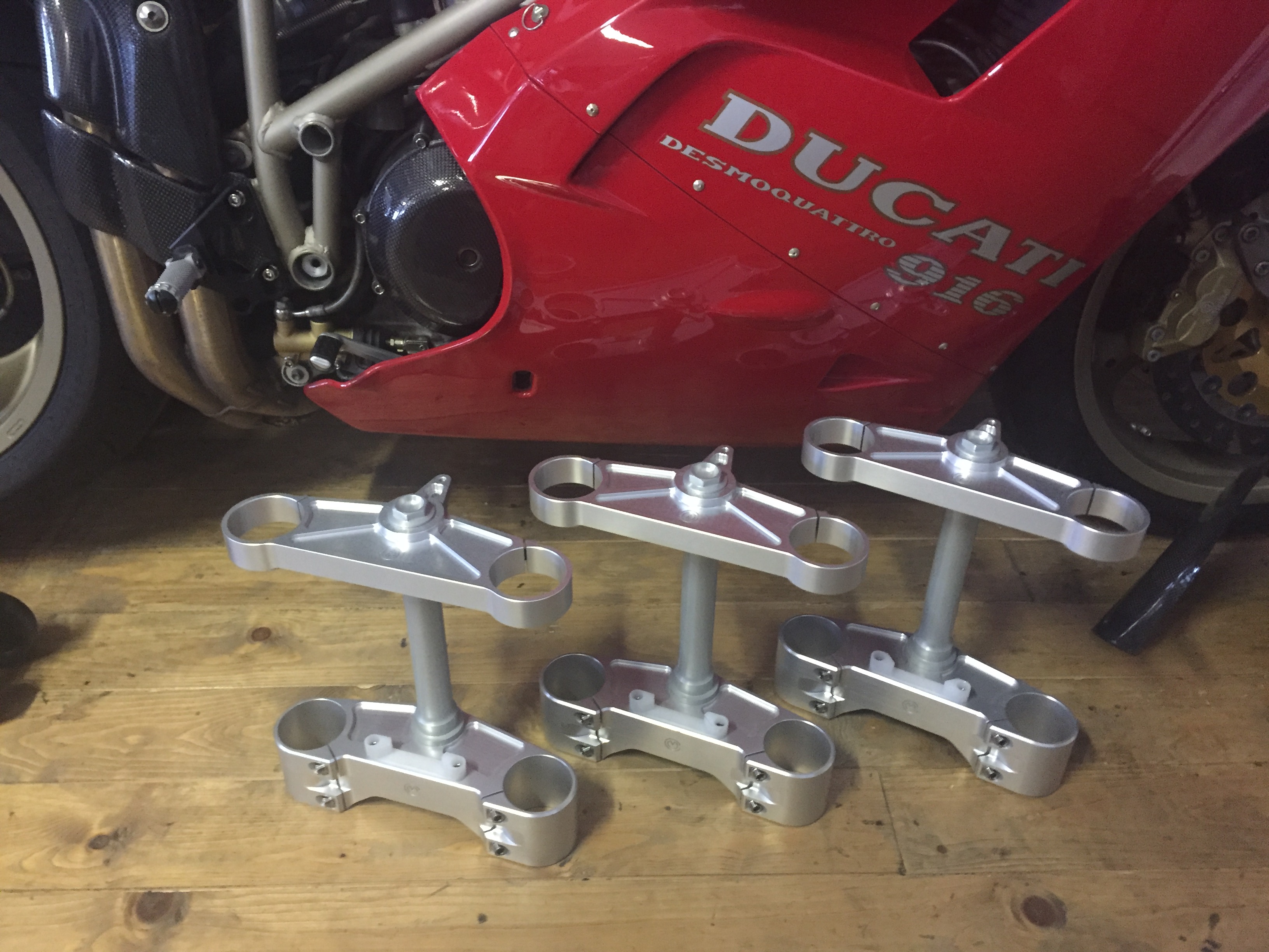

nicht unbedingt. Die 2 neuen sind schon weg, aber eine war an einem MotoCorse Showbike verbaut. Hat zwei kleine Kratzer vorne an der unteren Gabelbrücke.
Auf die gäbs einen Sonderrabatt. ;)
P.S. 53/56 er Klemmung für Öhlins Gabel. Kann aber Ringe für die untere Gabelbrücke machen lassen damit ne Showa reingeht.
Excentrisches Corse Lenkrohr Plug&Play verbaubar und damit Offset von 27 bis 33 verstellbar. An dem wird ebenfalls schon gearbeitet ;-)

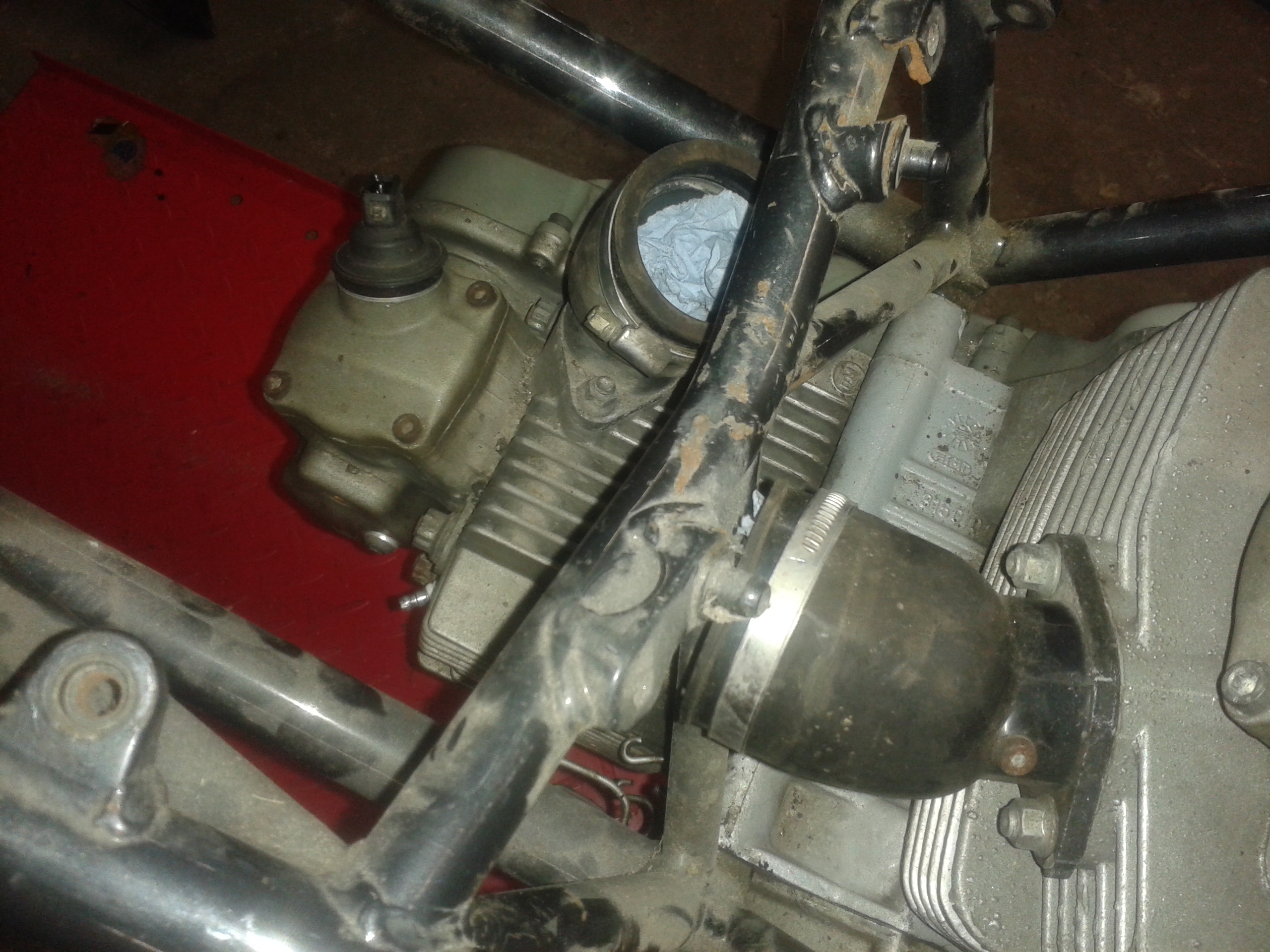

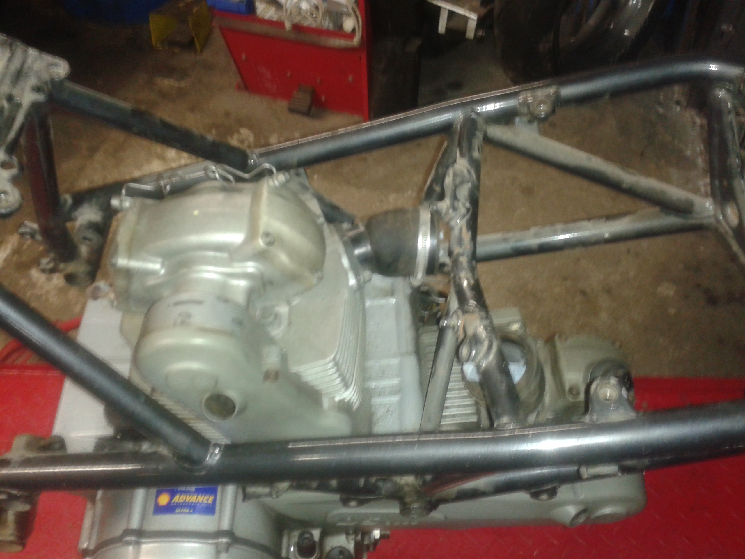

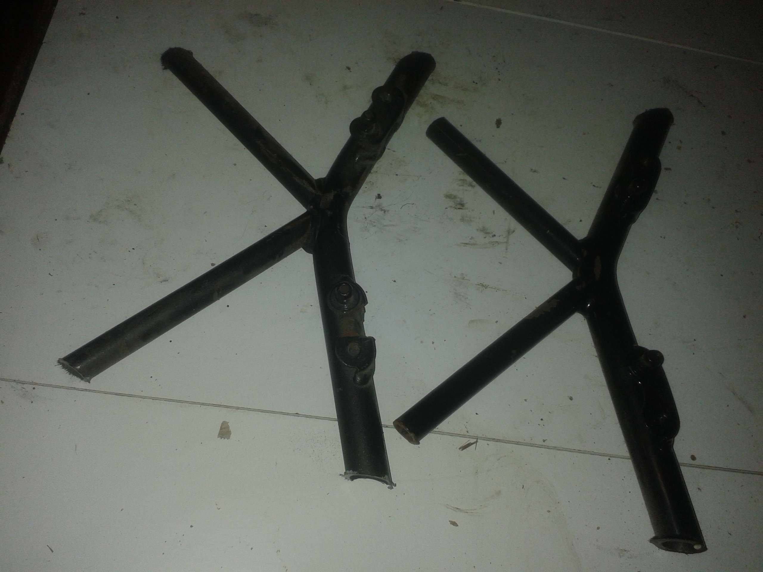

Jetzt wird klar, warum die Strebe so böse ist. Also nun endlich mal die Flex angeworfen und nach 10 Minuten sah es schon besser aus:

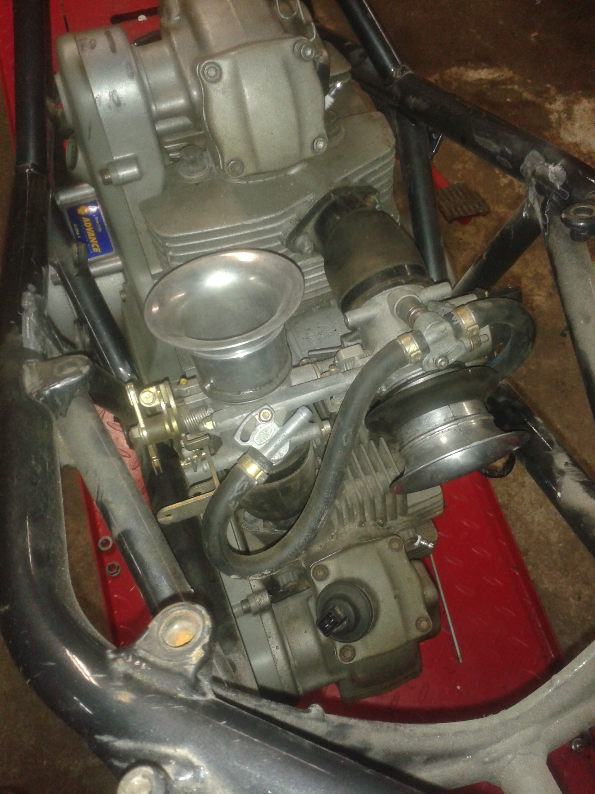

Die 916 Trichter passen nahezu perfekt auf die MTS Drosselklappe, mal sehen ob ich die verwenden kann. Ohne Filter will ich aber nicht fahren. Mal schauen was sich da anbietet. Das letzte Bild zeigt eigentlich nur, dass ich nie was wegschmeisse. Die andere Strebe habe ich mal vor ca. 10 Jahren aus einem 996 Bipo Rahmen rausgeflext und durch ein simples Kreuz ersetzt, da kam ein 748R Motor samt großer Airbox rein. War auch ein reiner Racer.

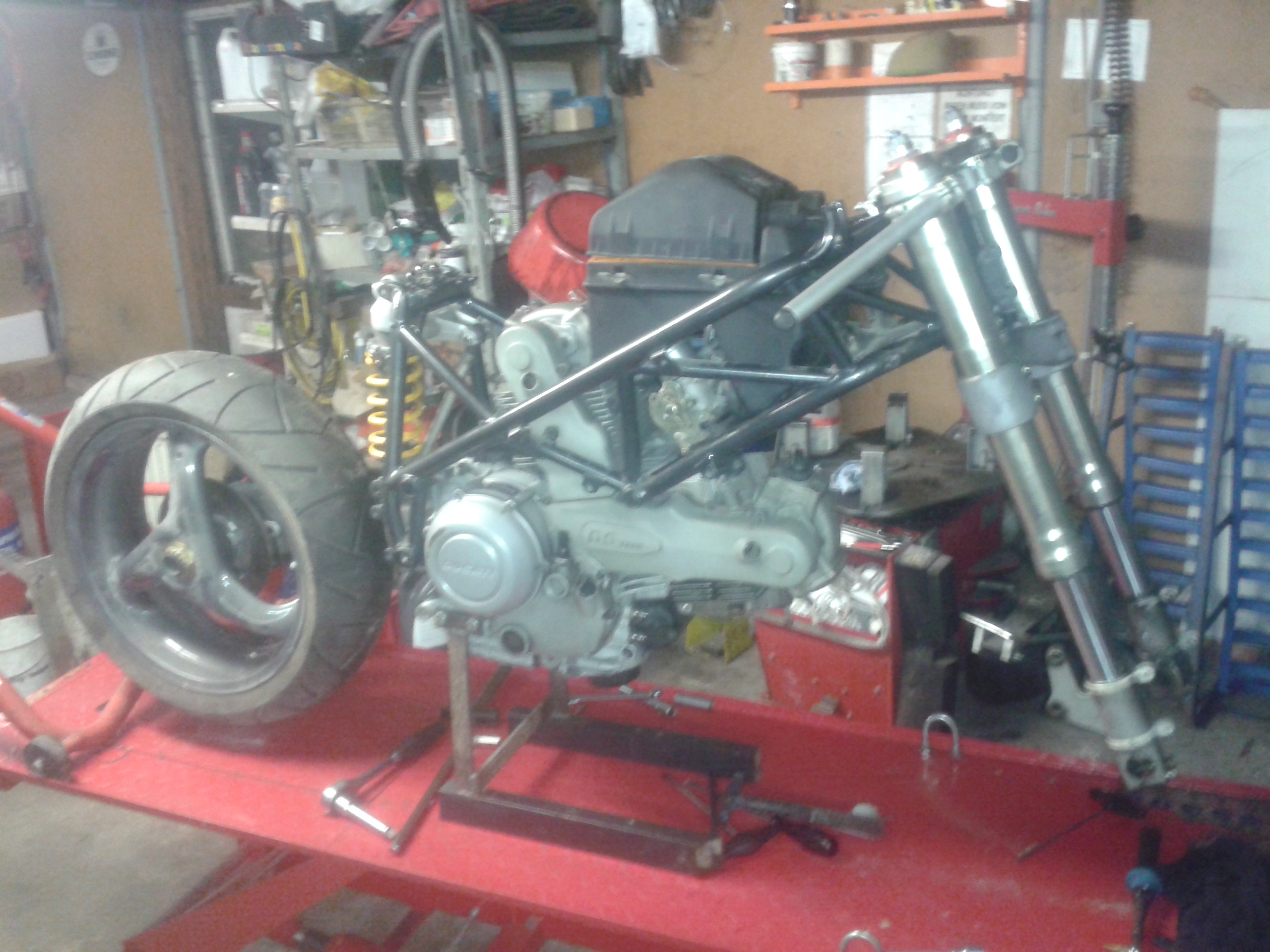

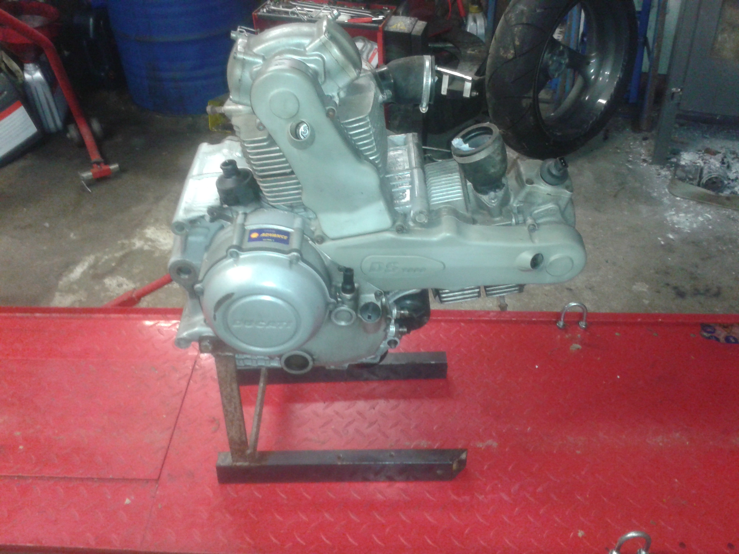

So ist der aktuelle Stand:
Das gusseiserne Rad ist nur kurz zum Probieren drauf. Am Motorblock habe ich bestimmt ne Stunde rumgefräst mit Schnelläufer, der Haufen Späne war nicht klein! Probehalber hab ich mal eine ST2 Airbox draufgesteckt, mit kleinen Modifikationen könnte die sogar ganz gut passen, den Deckel könnte man auch weglassen falls es zu eng zum Tank wird. Ich werde mal recherchieren, ob ne Airbox leistungsmäßig Vorteile bringt gegenüber Einzelfiltern. Interessanterweise sind beide Kanäle in der ST2 Airbox vollständig getrennt, quasi 2 Einzelairboxen in einem Gehäuse. Ob das so ne Art Fächer-Einlass sei soll? Hab ich bisher noch nirgends gesehen sowas. Ich vermute mal das soll dem Durchzug guttun, so wie Schaltsaugrohre. Die Zwischenwand lässt sich natürlich fix entfernen, was sogar einen kleinen Gewichtsvorteil hätte ;-)
Das Öhlins Federbein mitsamt Umlenkung und Druckstrebe hab ich mir, wie so vieles, erstmal von meiner 916SPS "ausgeliehen". Dabei mal sicherheitshalber versucht, die Gewinde der Kugelköpfe an der Druckstange zu bewegen, die waren definitiv jungfräulich und seit 1998 unberührt. Erst mit etwas Caramba plus Wärme vom Heißluftfön und zärtlich, dann mit Lötlampe und etwas mehr Gewalt. Ende vom Lied: Ein Gewinde sitzt bombenfest, und die Stange sieht jetzt aus wie Sch'*!"§ na klass, ich weiß noch wie 2011 in OSL Dali seine Stange mal ganz abgerissen hat bei ner 1198. Mann immer der selbe Mist. Ich habs sie jetzt erstmal so verbaut, vielleicht find ich noch ne bessere, weil selbst wenn hier mal Cantilever reinkommt brauche ich ja trotzdem eine für die SPS.
So, morgen gehts weiter, dann stecke ich mal die Mags drauf und schiebe den Esel auf die Waage!!!! Und ne bessere Knipse brauche ich offensichtlich auch..

Bezüglich Catilever: Wenn Du Alu schweißen kannst und die Federbeinaufnahme an der Schwinge eh geändert wird, schau Dich doch
mal bei den Japanern oder Aprilia um. Die haben ja mitunter schöne und leichte Zweiarmschwingen.
Ja da hatte ich auch schon dran gedacht, aber ich hab nunmal eh die noch schönere und vom Gewicht her halbwegs akzeptable S4R Schwinge hier liegen. Und die ist durch Unfall an einer Schweißnaht zum Teil aufgerissen, also nicht wirklich wertvoll. Die schweissen wir schön sauber wieder zusammen und dann auch gleich Aufnahmen fürs Federbein dran.
Es soll ja ne Duc bleiben mit wenig Fremdteilen. Wenn Zweiarm, dann 1000 SSie, und die Schwingen sind selten (und teuer).
