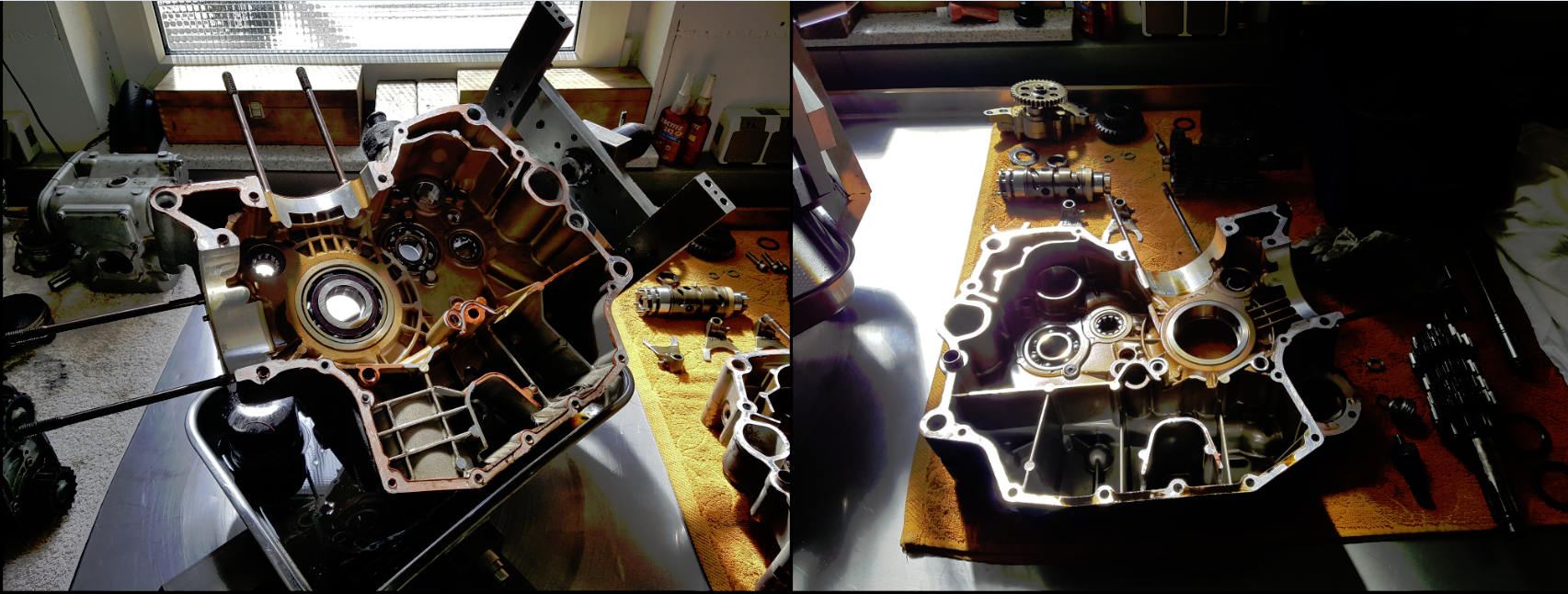

Die alten Jahrgänge der 916 haben 10mm Motorhaltebolzen. Die wurden irgendwann auf 12mm vergrößert, um so die Stabilität zu verbessern.
Da die SPS neue Bolzen bekommen soll, würde ich gerne gleich auf die 12mm gehen. Die vier Löcher im Rahmen können ja einfach aufgebohrt werden, nur was ist mit dem Motor? Die Bolzen gehen ja zweimal komplett durch, ist da Platz? Normalerweise müssten ja die Durchgänge im Motor auch 10mm sein, sonst hätte ja der Motor auf den Bolzen Spiel. Kennt sich da jemand mit aus?
Kannst ja bei Kühler bestellen in Chinesien auch gleich noch ein 10er Pack lange 12er Bohrer bestellen.
Ein 10er Pack denke ich sollte reichen (die Chinesien high quality is not so high like the description), wenn du den Kühler bestellst, nimm doch gleich 2, so kannst du dir das Porto sparen. Die 2 Kühler auch aus dem selben grund warum nicht nur 1 Bohrer 🤣
Die bestell ich nicht in Chinesien, das ist die Ware die man hier bei uns kriegt. Such mal nach nem Kühler für ne 916, egal wo Du schaust, es gibt nur diese beiden Modelle zu unterschiedlichen Preisen. Oder eben Gebrauchte, nur so einen habe ich ja selber. Hat somit nichts mit Sparwillen zu tun, sondern mit dem Angebot.
Den Originalen als Ersatzteil hat man mir in Holland gefunden. Kostet über 1000 Teuros. Da ist dann doch etwas Sparwille.
Die Motorhaltebolzen überlege ich mir aus Titan zu holen, die Duc ist ja weiblich und sie steht ab und zu auf Schmuck. Das Thema hier ist aber wie die 12er in den 10er Motor kriegen, ob das passt und wie und wo.
Das mit den Bolzen empfinde ich als unnötig aufwändige Optimierung relativ zum Nutzen. Wie Micky schon ansprach brauchst du ziemlich lange Bohrer - hat nicht jeder. Dann ist das mit dem Ausrichten wieder so eine Sache, weil die Aufbohrung ja nicht verlaufen soll. Dafür müsste der Motor als ganzes auf einer großen Radialbohrmaschine ausgerichtet werden, oder du teilst das Gehäuse.
Dann hast du am Ende ziemlich viel Aufwand gehabt für dickere Bolzen, deren Mehrwert du zu 99,99999% nicht Mal Ansatzweise ausfahren wirst?
Die 12er Bolzen sind doch auch keine andere Kategorie als die Carbon-Airbox (die ja immer mit dem Märchen verkauft wird, dass sie den Rahmen verstärkt 😂), die restlichen Titanschrauben (sind ne ganze Menge dran) sowie das ganze andere Tunung-Gelumpe. Merken tut man was höchstens, wenn man da 4-5 Kg runter geholt hat. Oder das Gewicht an kritischen Ecken wegkommt, wie z.B. an den Felgen: Die Carbonis sind das beste Tuning ever. Mittlerweile habe ich um die 20 Kg weniger und das merkt man schon.
Die Bolzen haben jetzt aber weniger mit dem Gewicht zu tun. Erstens ist das Serienzeugs immer butterweich und schnell vergammelt. Die Titanschrauben dagegen sehen immer top aus, zigmal ein und ausgebaut, nichts zu sehen. Nur das Eloxal an den Schäften hat etwas gelitten, dürfte aber egal sein, da nicht sichtbar und auch keine Metallschwächung. Zweitens bietet es sich gerade an, Motor ist raus und auseinander, die Bolzen müssen eh neu, also warum nicht gleich was Feines holen, was dem Mädchen auch gefallen wird?
Also, statt es mir auszureden, sagt mir mal lieber ob es überhaupt geht. Ist der ganze Kanal im Motor aufzubohren, oder nur der Anfang? Jemand hat mir geschrieben, dass es nur die ersten 2-3 cm sind und der Kanal innerlich sich eh weitet.
Und es sind 160.000 Km - so viel Zeit muss sein 😇
Wenn der Motor eh offen ist und die Gehäuehälften eh offen sind, ist das kein Hexenwerk.
Kann jede Mechanische Werkastatt.
Sauber aufspannen, gut Zentrieren und gut ist.
Wenn du ne ordentliche Standbohrmaschine hast kannst das problemlos auch aleine machen.
Da das Gehäuse zerlegt ist, brauchst nicht mal mehr sehr lange Bohrer.
Edited by micky
Guter Punkt. Ducati hat es ja selber während der laufenden Produktion geändert, also gehe ich mal von aus dass es passt und die nicht extra den Rahmen geändert haben, aber Ducati ist eben Ducati, da läuft produktionstechnisch selten etwas wie es im Manager-Lehrbuch geht. Ich check das mal ☝️

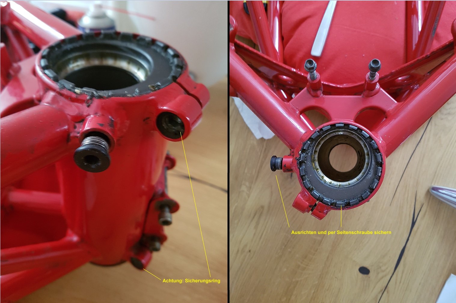

Also ich hatte mal das "Vergnügen" meinen Rahmen tauschen zu müssen, an der 749.
Beim lösen der Motorbolzen musste ich feststellen, dass die Rahmenrohre unterschiedliche Durchmesser hatten, einmal passte die Nuss und einmal nicht. Also von Rahmen zu Rahmen, obwohls das gleiche Baujahr war... Hab mir dann eine abgedreht.
Pulverer besteht darauf, dass der Lenkkopfeinsatz raus muss. Trotz erheblichen Widerstands meinerseits, war die Logik auf seiner Seite. Ich ahnte schon Übles... Hmm, dicke Seitenschraube...wird wohl zum Verankern sein, Einsatz lässt sich ja verstellen. Gut, also raus damit. Dann die beiden Klemmschrauben...gut, lockern... Beim Drehen seh ich, dass da ... Sicherungsringe sind...!!!! Aaaaah!!! Nicht schon wieder!!!! Dritte Knipex-Sicherungsringzange? Urks...
Die Hoffnung stirbt ja zuletzt, also erstmal nur gelockert. Per Einsatz meines Arnold-Schwarzenegger-Bizeps versucht den Einsatz zu drehen, bewegen, streicheln, befummeln, was auch immer, Hauptsache ich sehe irgendeine Bewegung. Niente. War ja klar.
Als alter Hausbau-Handwerker alternative Tricks ausgedacht...Besenstiel...Gummihammer...zart einen mitgegeben...Zong machte es, und schon fiel der Einsatz auf meinen sexy großen Zeh. Juhuu... 🥰
