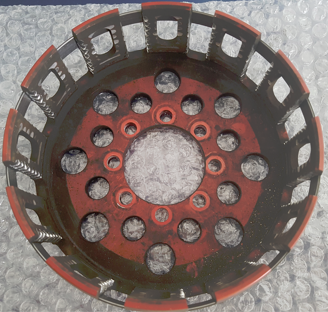

bergbewohner01 219 Posted October 19, 2020 Author Report Share Posted October 19, 2020 Fahre selber diese hier: Schaut aus wie eine Antihoppala, ist aber keine. Statt den 6 (?) Federn der Originalen, hat sie eine einzelne Tellerfeder, man hat also einen Knickpunkt im Hebel. Die Funktion ist einwandfrei, da wo vorher das Original ständig rupfte, war mit diesem Teil absolute Ruhe. Der Korb oben (noch kein Angebot bekommen) ist vom Set und hat locker geschätzte 40.000 Km drauf, evtl. sogar mehr. Sogar in diesem Zustand gab es gerade mal ab und zu einen kleinen Rufper, deshalb auch der Tausch. Quote Link to post Share on other sites
enspiro 21 Posted October 19, 2020 Report Share Posted October 19, 2020 @bergbewohner01 sieht ja ganz schön ramponiert aus. Rein aus Interesse, wie lange war die drin? Quote Link to post Share on other sites
foobar423 272 Posted October 19, 2020 Report Share Posted October 19, 2020 Steht doch da, 40t km. @bergbewohner01kurz mit der Feile glatt ziehen dann geht die noch mal 40t! Ich fahre Kbike, funktioniert einfach. Hatte vorher eine Ducati Performance ohne Kugeln drin, war bisschen fummelig beim einstellen irgendwie, tut jetzt aber in einer Hyper 1100 auch klaglos. Kollege fährt ducabike, tut auch, hat aber noch nicht viele Kilometer. Am wenigsten hatte ich bisher Stress mit den original verbauten nassen APTC.. aber das wird halt schwierig. 😜 1 Quote Link to post Share on other sites

bergbewohner01 219 Posted October 19, 2020 Author Report Share Posted October 19, 2020 (edited) @foobar423: Ich wurde zur Sparsamkeit erzogen, ich kann nicht anders 😌 Der mit der Feile war gut 👍 Vielleicht hat sie sogar 60.000, ich weiß es wirklich nicht mehr. Wurde irgendwann eingebaut und wegen top Funktion einfach vergessen. Erst vor Kurzem hat´s zum allerersten mal kurz beim Anfahren gekratzt und da die Duc eh auf dem Weg ins Trockendock war, wurde die Kupplung wiederentdeckt. Meister Rainer hat beim Anblick aber auch erst mal eine Augenbraue hochgezogen 😉 @Steffen W: Mit der originalen Kupplung bin ich nicht Freund geworden. Mehrere Beläge gewechselt, trotzdem hat das Ding immer etwas gerupft, was mich ziemlich nervte. Die Evo, trotz des für eine Nicht-Hoppala sehr ambitionierten Preises, war meine Erlösung: Kein Rupfen, kein Kratzen, nichts. Zusammen mit einem anderen Kupplungsnehmer lief sie über die gesamte Distanz so gut, dass ich sie wie geschrieben völlig vergessen hatte. Beim Matze bin ich schon zufriedener Kunde - alles wie es soll 👍 Warte gerade auf sein Angebot für die Inzahlungnahme meines Korbs 🤑 Edited October 19, 2020 by bergbewohner01 Quote Link to post Share on other sites
