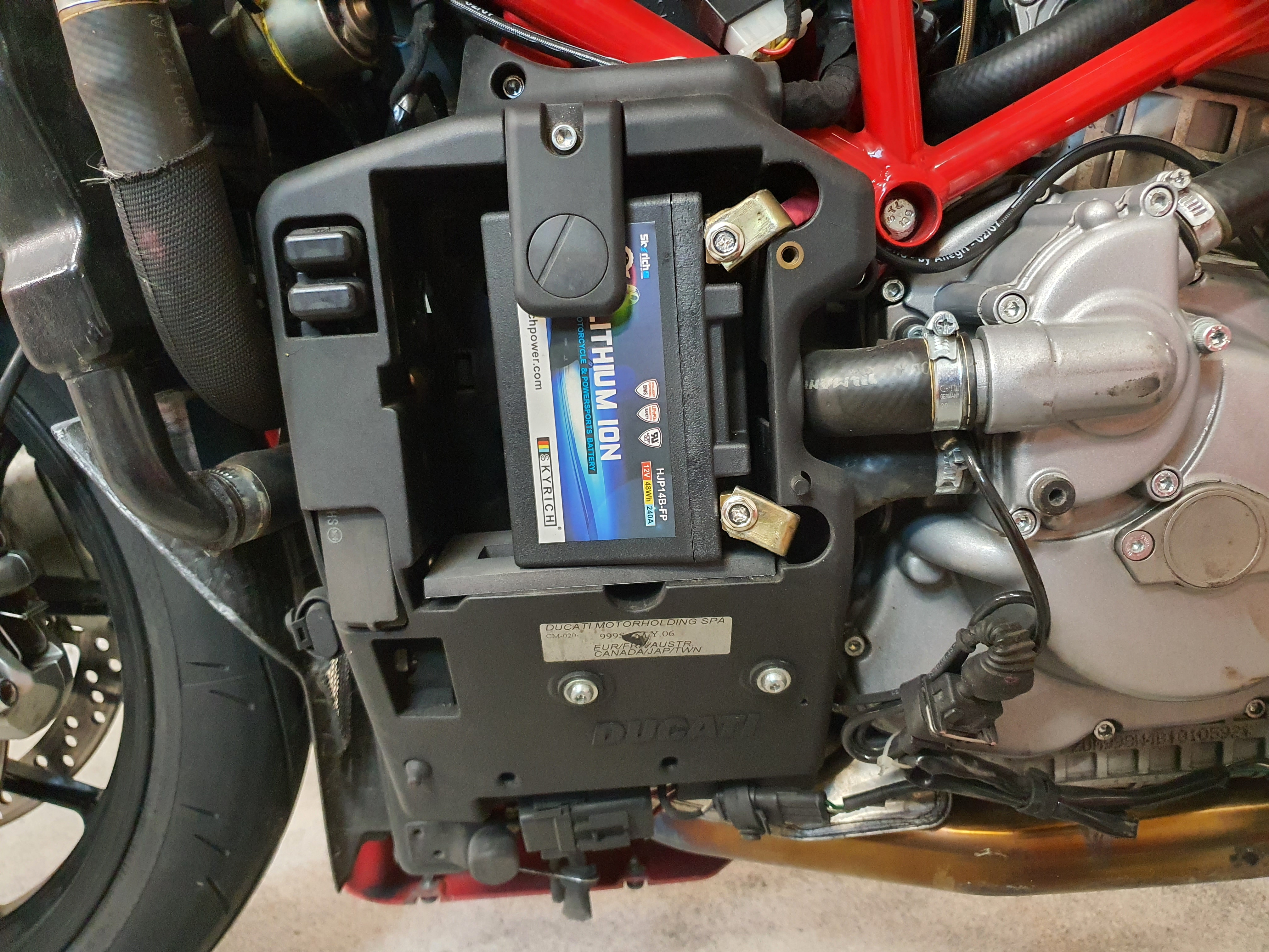

  17. Hallo Gemeinde, da ich ja nun eine Batterie drin hab welche kleiner ist als die Originale. Hängt mir so der Gedanke im Kopf den Kompletten Batterie Kasten neu zu gestalten. Vielleicht lässt sich da auch gleich etwas "reduzieren". Hat das schon mal jemand gemacht? Möglichkeit mit einem 3D Drucker ist vorhanden.
