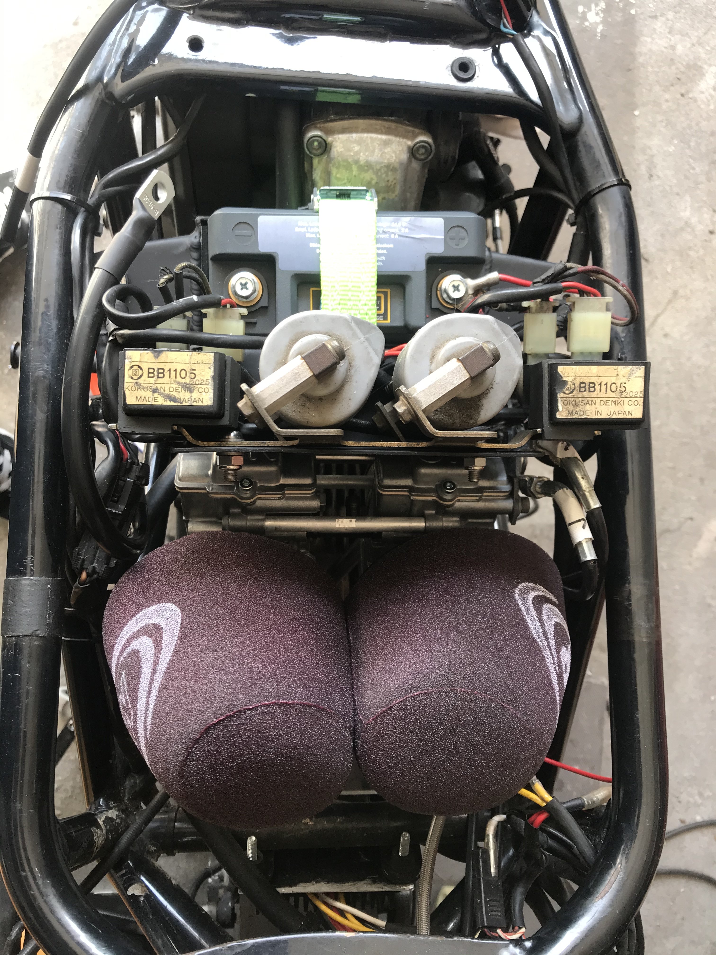

vor einer Stunde schrieb RaoulD:
Mir als Gewichtsfetischist wird ja bei Zündspulen ganz schwindlig.
Hat schon mal jemand Spulen-Stecker verbaut? Spart auch noch Zündkabel ein.
Ich hab das mal beim BnB bei einem TR1-Fahrer gesehen; für meine DS-Motoren macht es weniger Sinn.

Ich muss die Gehirnmaschinerie noch anstarten, aber die Kerzenstecker mit den integrierten Zündspulen (aus 999ff) müssen ja in irgendeiner Form integrierbar sein.
Ich will das an meiner 750SS auch machen weil ich da die gleichen, riesigen Zündspulen mit viel zu viel Kabelverhau habe
Warum muss immer irgendwer mit einer neuen blöden Idee um die Ecke kommen? Okay, um dem Thema mal anders näher zu kommen.
Wenn man eine Zündspule mit vergleichbaren Werten, aber weniger Klotzigkeit findet, ließe sich das doch schon umstricken. Richtig? Wie sind denn die Werte der originalen Zündspule, hat die jemand parat?
Die Steckerspule ist eine schöne Idee, die sehen aber alle recht lang aus. Wenn man eine Haltehilfe baut, kann die evtl. aber noch immer leichtgewichtiger ausfallen als das Seriengeraffel.
Ich stelle mir gerade die Frage wie hoch die Wahrscheinlichkeit ist, dass die Spulen überhaupt unterschiedliche Werte haben.
Aber immer wenn ich soetwas glaube ist dir Realität dann ganz anders. Die Spule muss ja an sich schon an der Kerze halten wenn sie aufgesteckt wird. Ein lightweight Haltebügel aus Draht wird den Rest machen

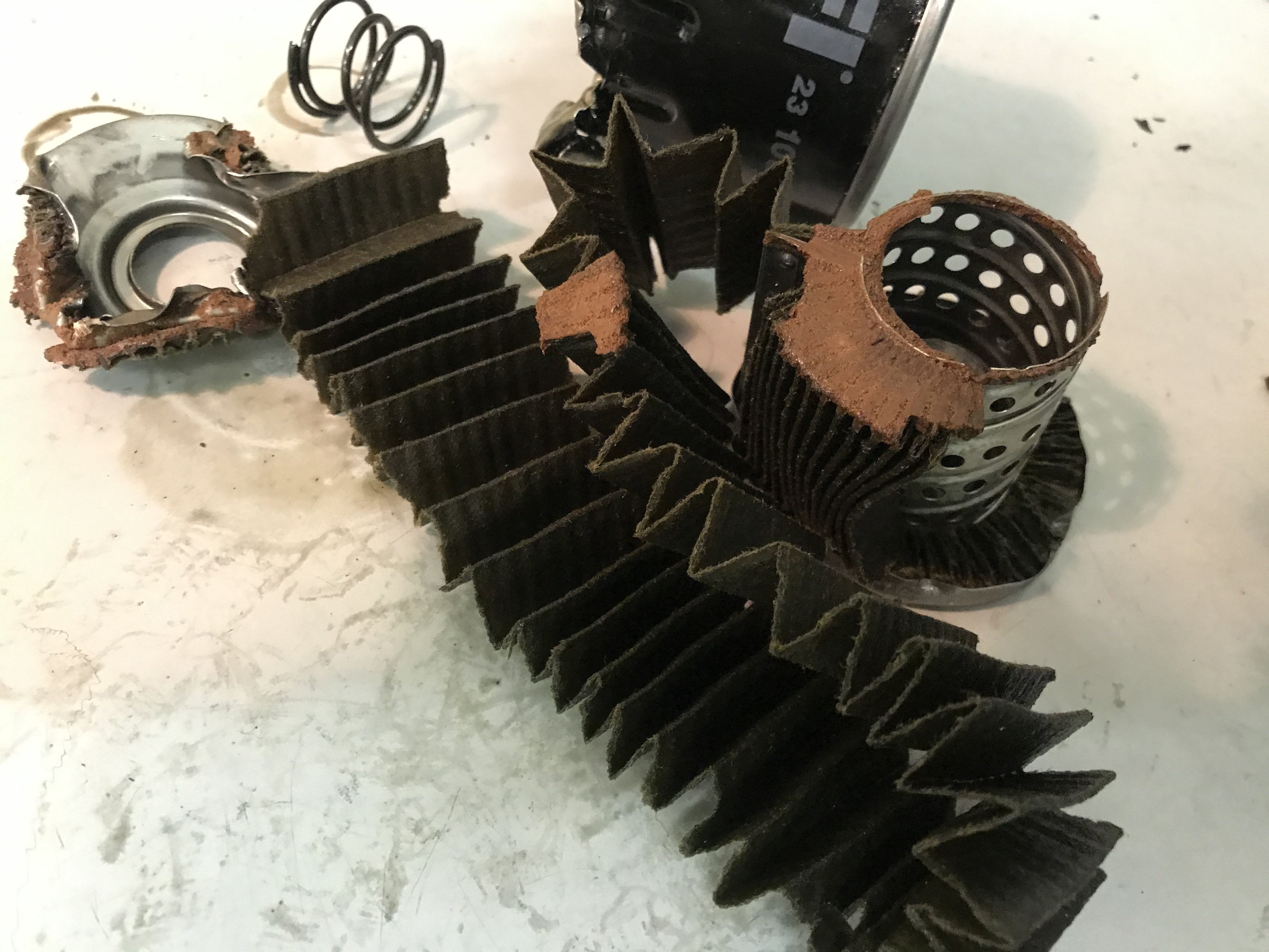

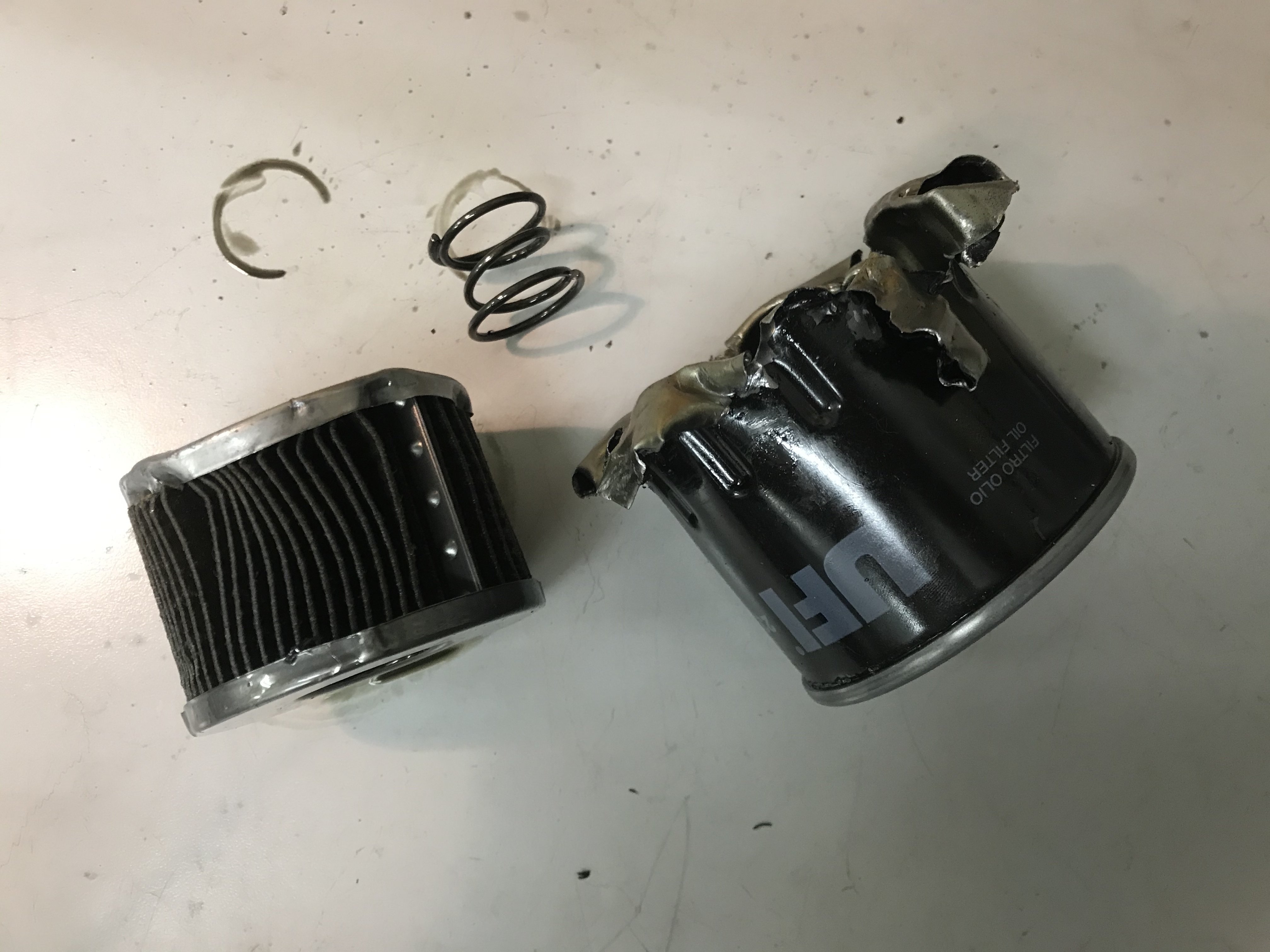

In liebevoller und stümperhafter Handarbeit habe ich den alten Ölfilter geöffnet, um einen kontrollierenden Blick reinzuwerfen. Das Ergebnis war grandios, denn im Papier hing nicht der kleinste Krümel oder Spahn.

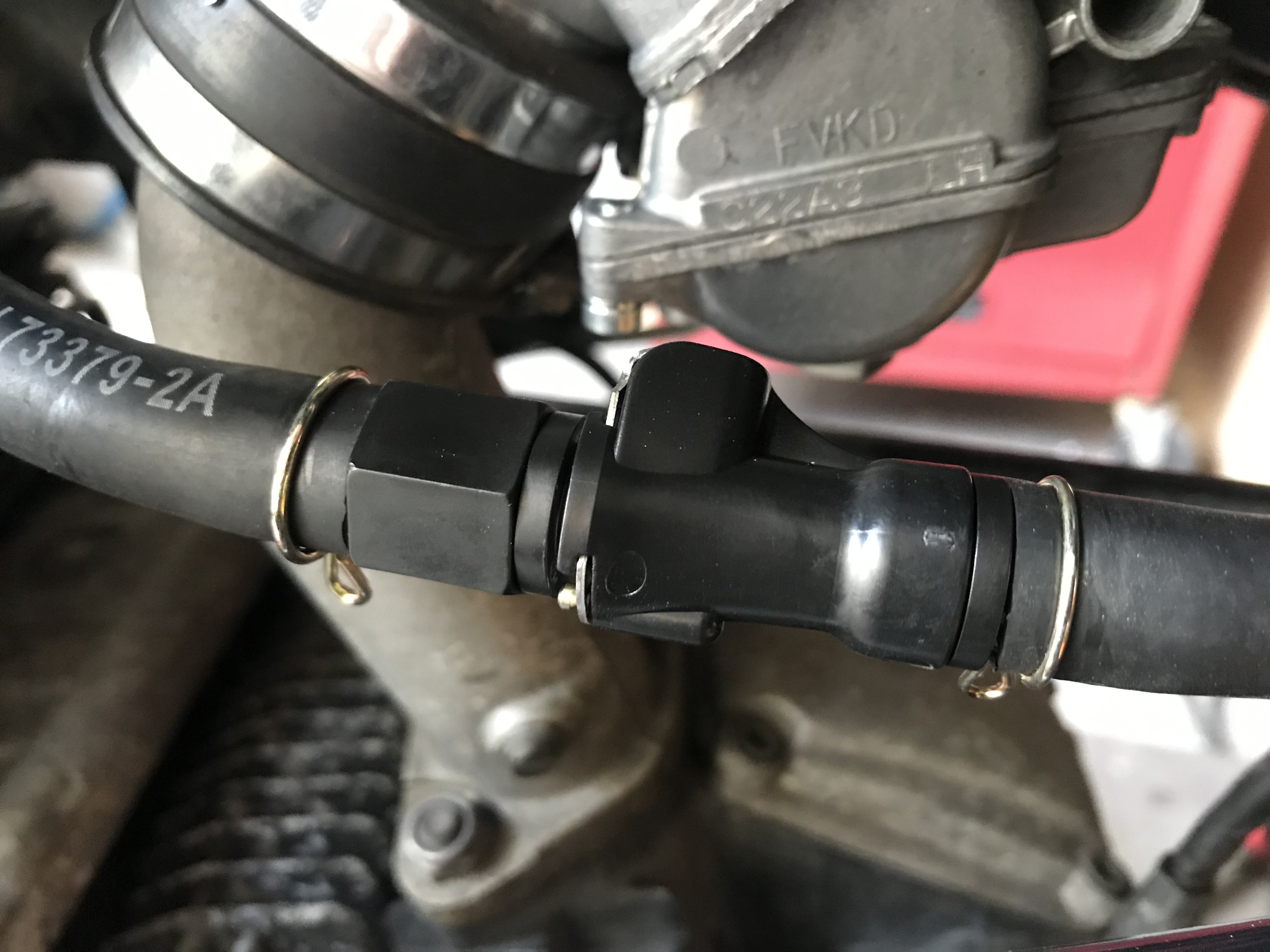

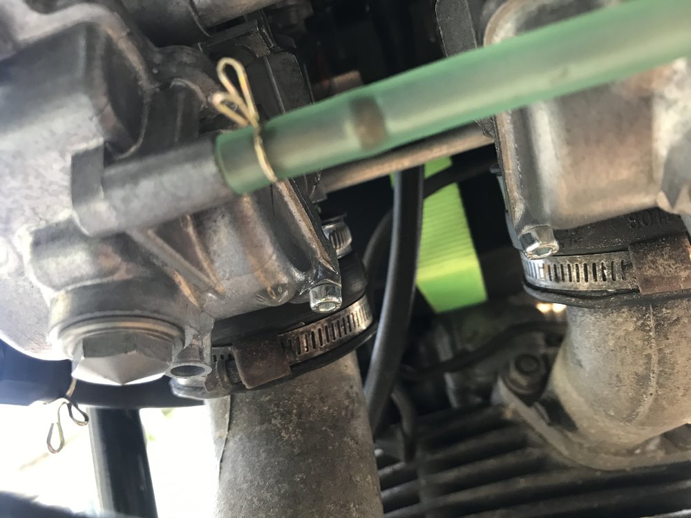

Der Schlauch vom Vergaserüberlauf plätschert fröhlich das gute Super Plus auf den Boden. Kanister drunter. Jetzt gucke ich genauer. Aus der Schnellkupplung tropft es auch ein paar Mal. Kurz auf uns zu. Scheint von da an dicht. Aber auch auf dem liegenden Zylinder ist eine feuchte Stelle zu sehen. Es tropft aus dem rechten Vergaser. Auf dem Foto sieht man schön den Tropfen zwischen Düsenöffnung und Deckelschraube. Kurz abgewischt und geguckt. Es läuft ein Stück weiter oben raus.
Mal alle Lecks ignorieren. Springt der Eimer an? Killswitch bleibt vorerst aktiv, damit die Ölpumpe pumpt und noch nicht gleich alles trocken läuft. Zündung an, Starterknopf drücken, kurzes und müdes WHOPWHOP. Mehr nicht. Grrrrrrr. So kann ich nicht arbeiten. Die Sonne scheint, die Ducati nervt, die Entscheidung ist schnell getroffen. Anzünden und wegrennen. Ach nee, alles wieder in die Werkstatt schieben und die Tür zu machen. Ist ja so ähnlich.
Das Elend gucke ich mir in Kürze wieder an. Wird sicher voll schön, wenn ich die Vergaser wieder zerlegen muss.
Die zu klärenden Fragen:
Weshalb läuft das Benzin aus dem Vergaserüberlauf?
Weshalb tropft das Benzin irgendwo aus dem Vergaser auf den Motorblock?
Kann mein ängstliches Hasenherz mit der Schnellkupplung leben?

Vielleicht irgendwie der Schwimmerstand falsch oder der Schwimmer komisch und dann läuft der Vergaser über?
Beim Deckel würde ich erstmal gucken ob alle Schrauben fest sind und im Zweifel einen Hauch nachziehen. Wenn das nicht hilft, dann vielleicht die Dichtung beim Zusammenbau irgendwie blöd verrutscht und dichtet dann nicht? Zusammen mit der überlaufenden Schwimmerkammer...
Wegen der Schnellkupplung würde ich mir erstmal keine Sorgen machen, ich mag zwar auch lieber die aus Metall die in beide Richtungen abdichten. Aber solche wie du sie verbaut hast haben hier auch einige im Einsatz und sind glaube zufrieden.
Ohne reingucken, werde ich das wohl nicht rausfinden. Aber das lässt sich ja eh nicht vermeiden. Immerhin ist nun sicher, dass es am WE definitiv nicht die Ducati wird. ?
Ich werde das auf jeden Fall beobachten.

Schnellkupplung hab ich auch dran, Kunststoff, in beide Richtungen dichtend, super Sache. Meine Schläuche sind aber ne Spur zu klein und dichten gut ab ohne Schellen.

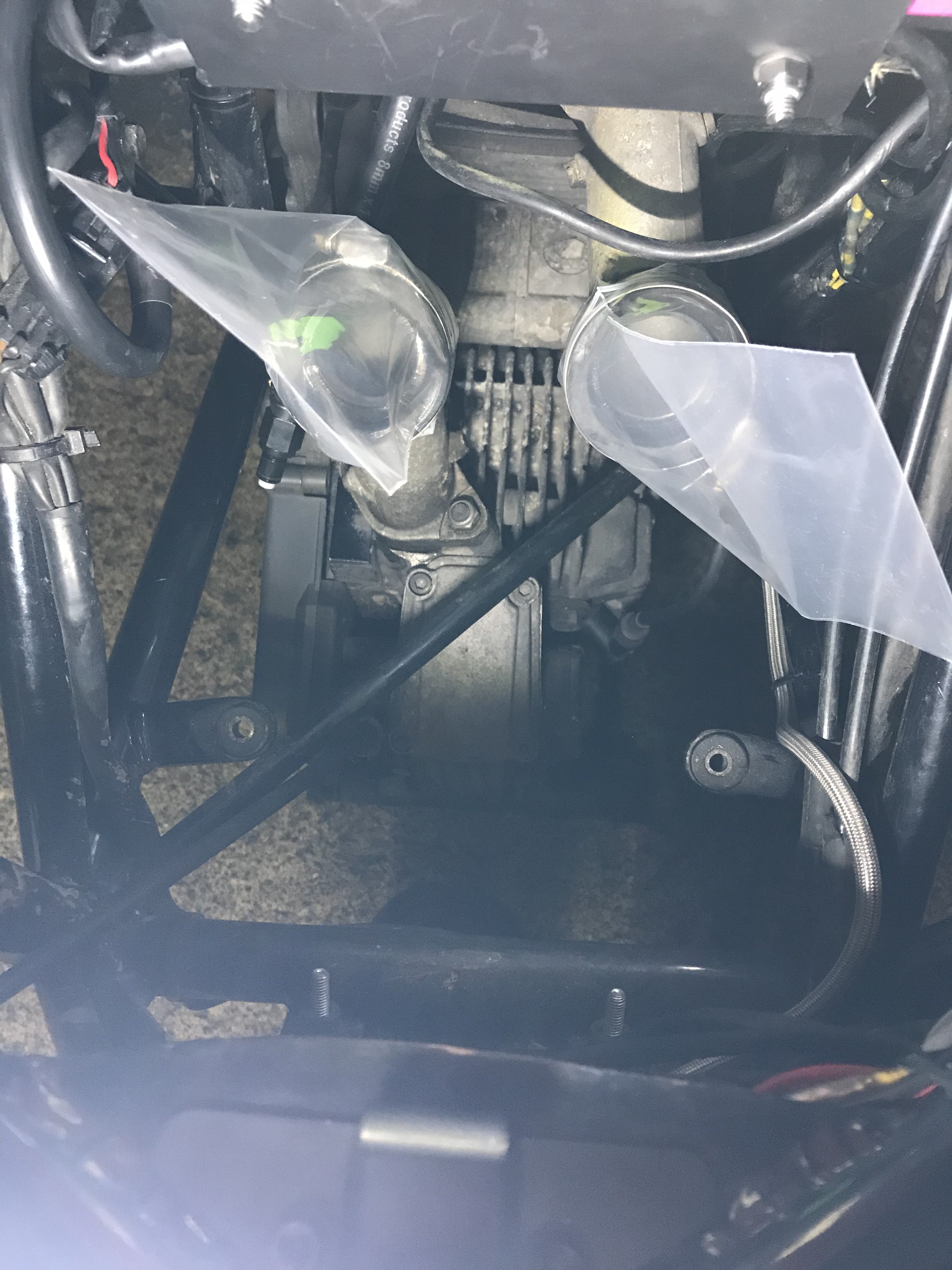

Zuerst einmal schob ich die Fuhre vor die Werkstatt. Zum einen, weil es angenehm warm war. Zum anderen, weil ich den Spritgeruch nicht zwingend in der Werkstatt haben muss und mich dann nach 30 Minuten über Kopfschmerzen wundere. Motorrad auf den Schwingenständer gestellt. Heck abgeschraubt, sonst geht der nächste Punkt schlichtweg nicht. Tank hochgeklappt. Luftfilter runter. Vergaserüberlaufschlauch in einen Kanister gehängt. Zündung und somit auch Benzinpumpe an. Siehe da. Es tropft im rechten Vergaser aus der Düse, die über dem Schieber ins Gehäuse ragt. Und zwar recht ordentlich. Zündung aus.
Das Benzin schnell abgesaugt – die Pumpe zum entlüften von Bremsen und Kupplungen eignet sich hier hervorragend – und gewundert, was das jetzt soll.

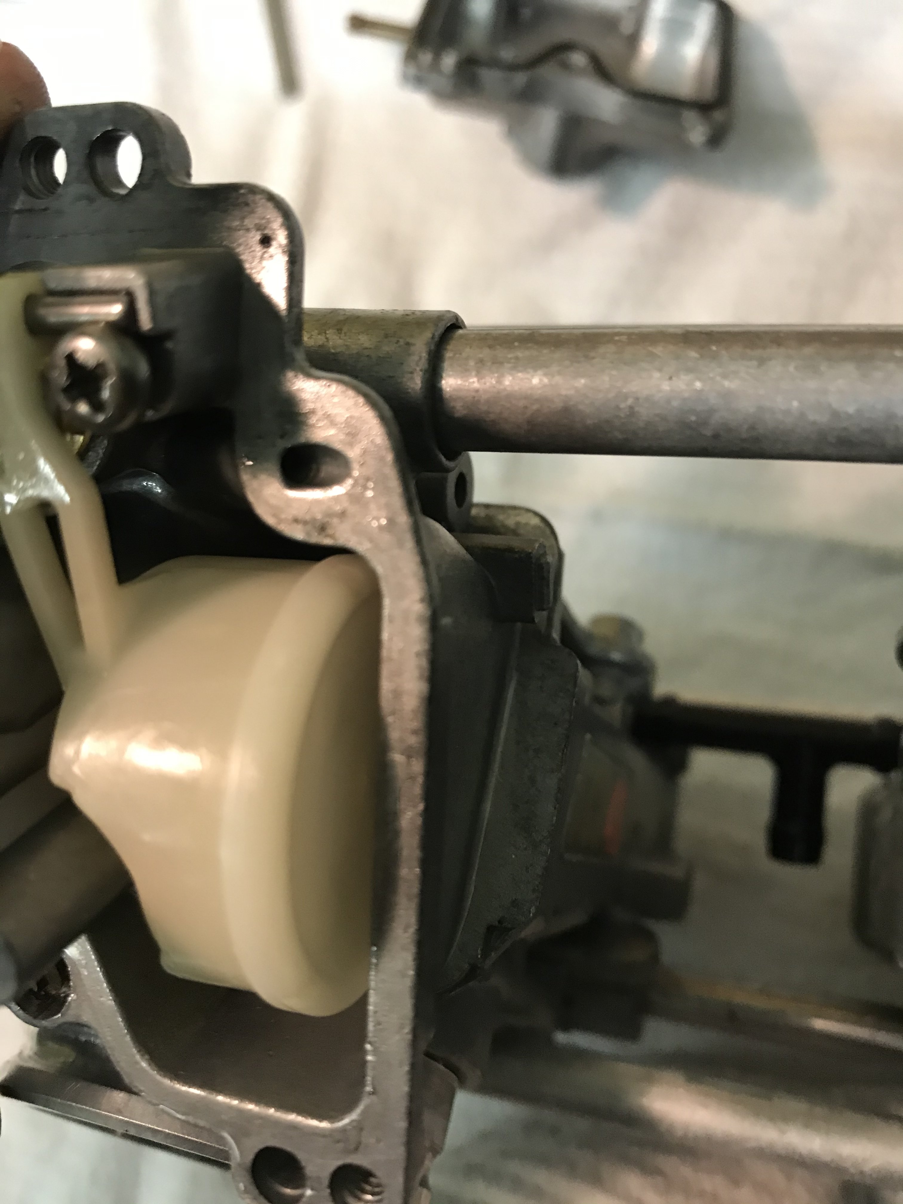

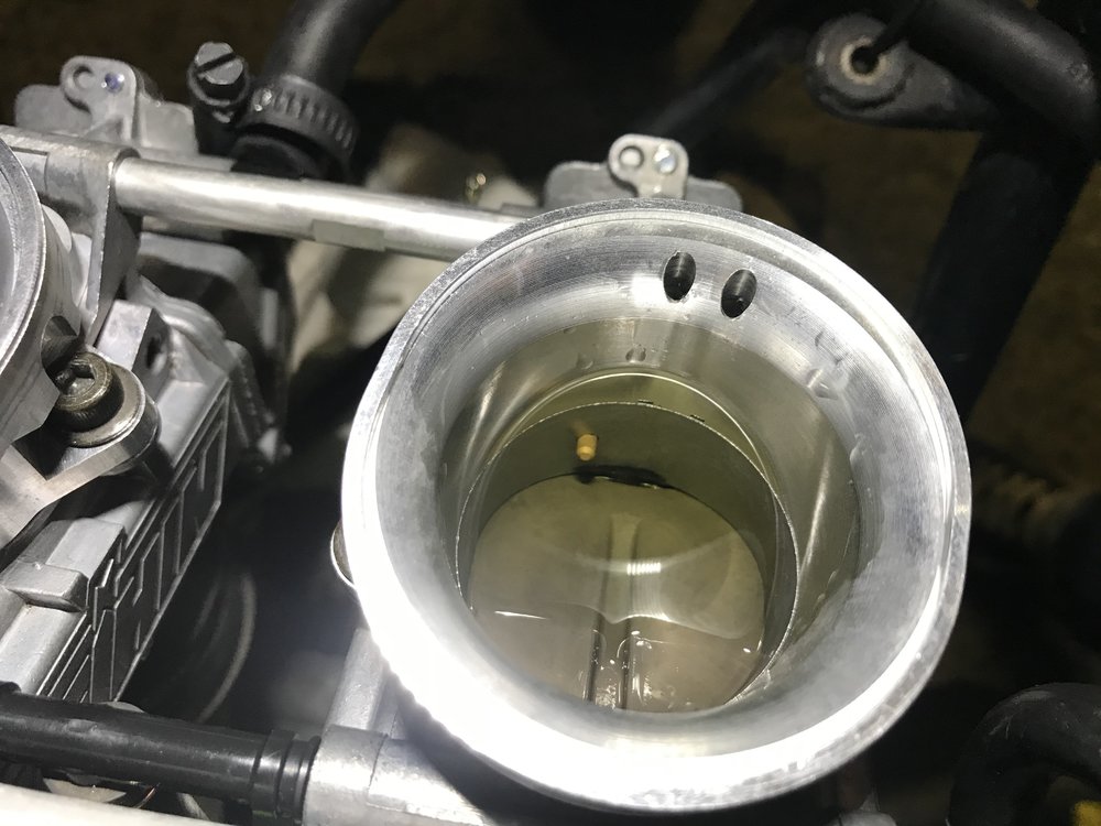

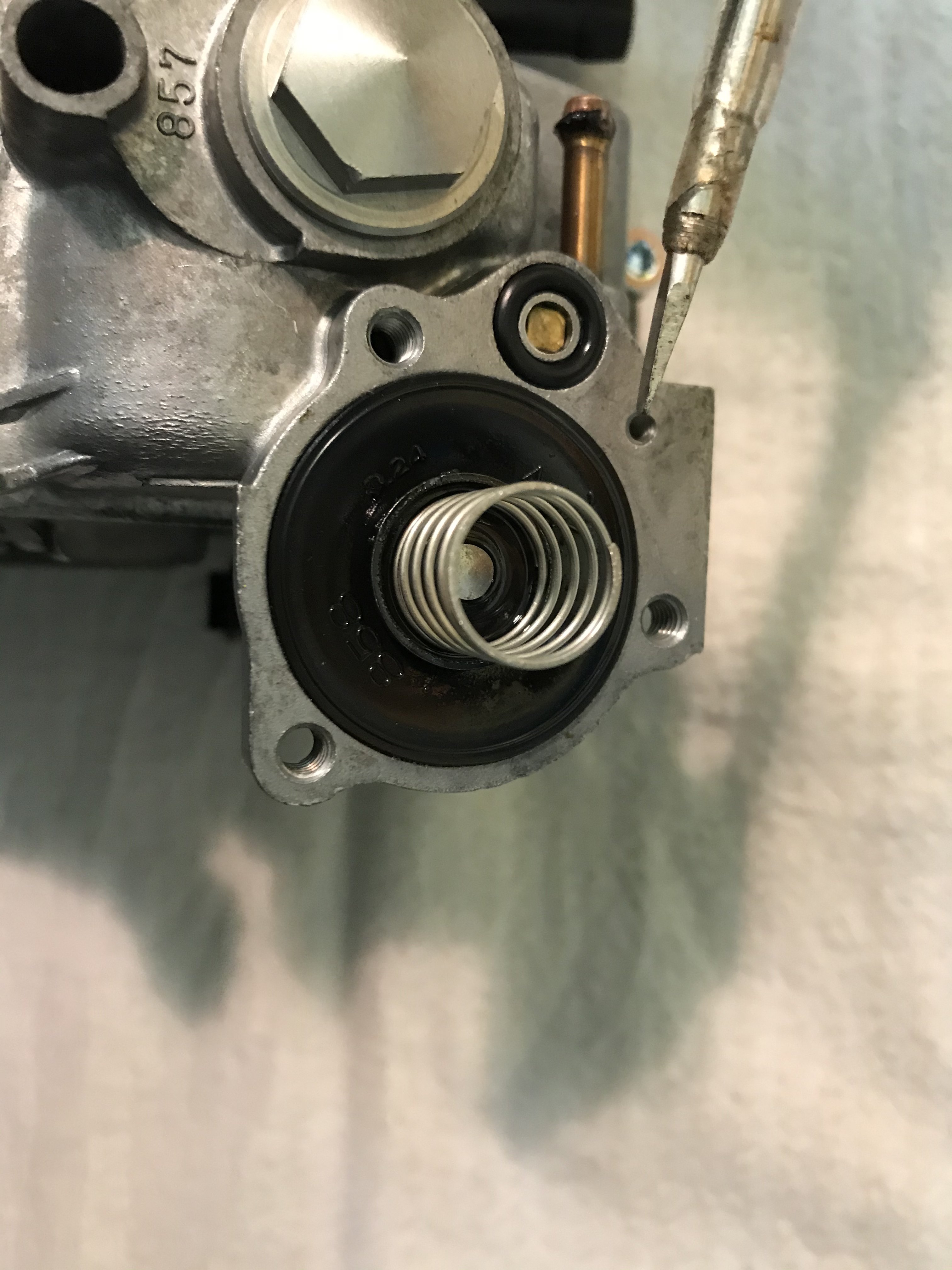

Mit Herrn Moin habe ich dann über längere Zeit via digitaler Kommunikation diskutiert, wie denn wohl dieser Vergaser konstruiert ist und was was ist. Hier dürfen Auskenner gern reingrätschen und uns beide schlauer machen. Meine Erkenntnis lautet so:

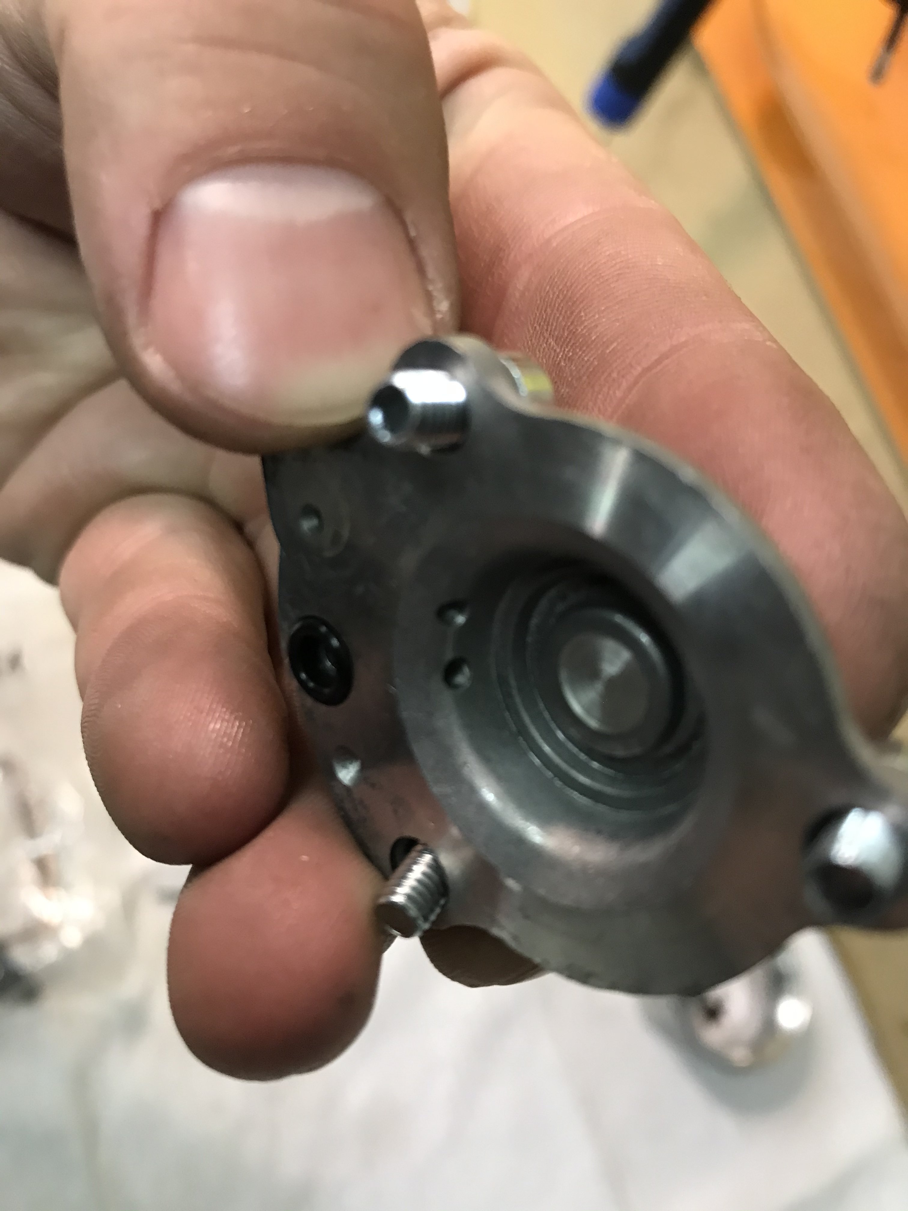

Die Düsen über den Schiebern gehören zur Beschleunigerpumpe. Die Beschleunigerpumpe bekommt den Sprit aus der linken Schwimmerkammer (Öffnung mit O-Ring pumpenseitig) und der Kraftstoff verlässt die Pumpe durch die zweite Bohrung im Deckel (O-Ring deckelseitig). Ab hier geht das Benzin für den linken Vergaser direkt in die Düse über dem Schieber. Auf der rechten Seite wird sie über den Schlauch zwischen den beiden Vergasern versorgt.Der Zulauf zu den Düsen ist jeweils rechts oben im Gehäuse. Richtig? Falsch? Aufklärung und Hilfestellung sind willkommen, wenn es beim Verständnis hakt.
Nun steht die Vermutung im Raum, dass das Schwimmernadelventil im linken Vergaser nicht macht, was es soll. Allerdings wirft das trotzdem Fragen auf, denn das Schwimmernadelventil und auch das meiste andere im Vergaser ist neu.
Weshalb tropft es nicht aus der linken Düse, sondern wirklich nur rechts?
Weshalb läuft Benzin aus dem Vergaserüberlauf, wenn der doch sehr viel höher liegt als die Schwimmerkammern?
Weshalb sollte ich die Karre nicht einfach vor die italienische Botschaft schieben und anzünden?

Ist es möglich, dass dein Schwimmer/Ventil ganz banal wo hängt/klemmt sobald du den Schwimmerkammerdeckel montierst?
Ich hatte das schon öfter, normal bei Überholungen. Ich kippe die Vergaser nach dem Zusammenbau immer hin und her und horche ob ich den Schwimmer auch wirklich auf- und abfallen höre

@duc dich Der Vergaser ist komplett ultraschallgebadet. Aber ich prüfe das natürlich trotzdem noch einmal.
Ich habe 10 Jahre an meiner XT500 rumgedoktert. Sie musste bei jeder Wetteränderung eine andere Nadelposition bekommen, Zündung anders einstellen etc.
Dann hab ich entdeckt, dass da eine Luftdüse trotz 1000 mal reinigen verstopft geblieben ist.
Die habe ich mit 0,4 mm Kupferdraht aus einem Kabel geputzt und seitdem läuft sie besser als neu.
Ultraschall taugt also nur sehr bedingt für echte Vergaserreinigung
Mini-Update
  • es läuft kein Benzin mehr auf die Schieber
  • es kommt scheinbar aber auch kein Benzin mehr über die Beschleunigerpumpe rein
  • die Schieber fallen nicht zurück in die Ausgangsposition, nachdem man am Gas zieht
  • der Motor läuft (irgendwie)
Also zweimal hurra und zweimal meeeeh.
Na dann wohl zuviel nachgebogen oder Pustefix hats schlimmer gemacht ?
Hattest du ihn ausgebaut oder hattest du gehofft, ihn ohne Ausbau in Ordnung bringen zu können?
Wenn letzteres, dann ist die Chance groß, dass du mit der Schwimmerkammer jetzt endlich den Schwimmer versehentlich eingeklemmt hast
Natürlich habe ich die Vergaser ausgebaut, alles andere wäre wirklich Quatsch.
Der Motor ließ sich ja auch starten und lief auf beiden Zylindern, Sprit kommt also schon an.
Logischerweise nehme ich den ganzen Bums nun aber noch mindestens ein weiteres Mal auseinander.
Dass die Schieber nach Gas geben offen bleiben, ist ja auch eher schwierig.
