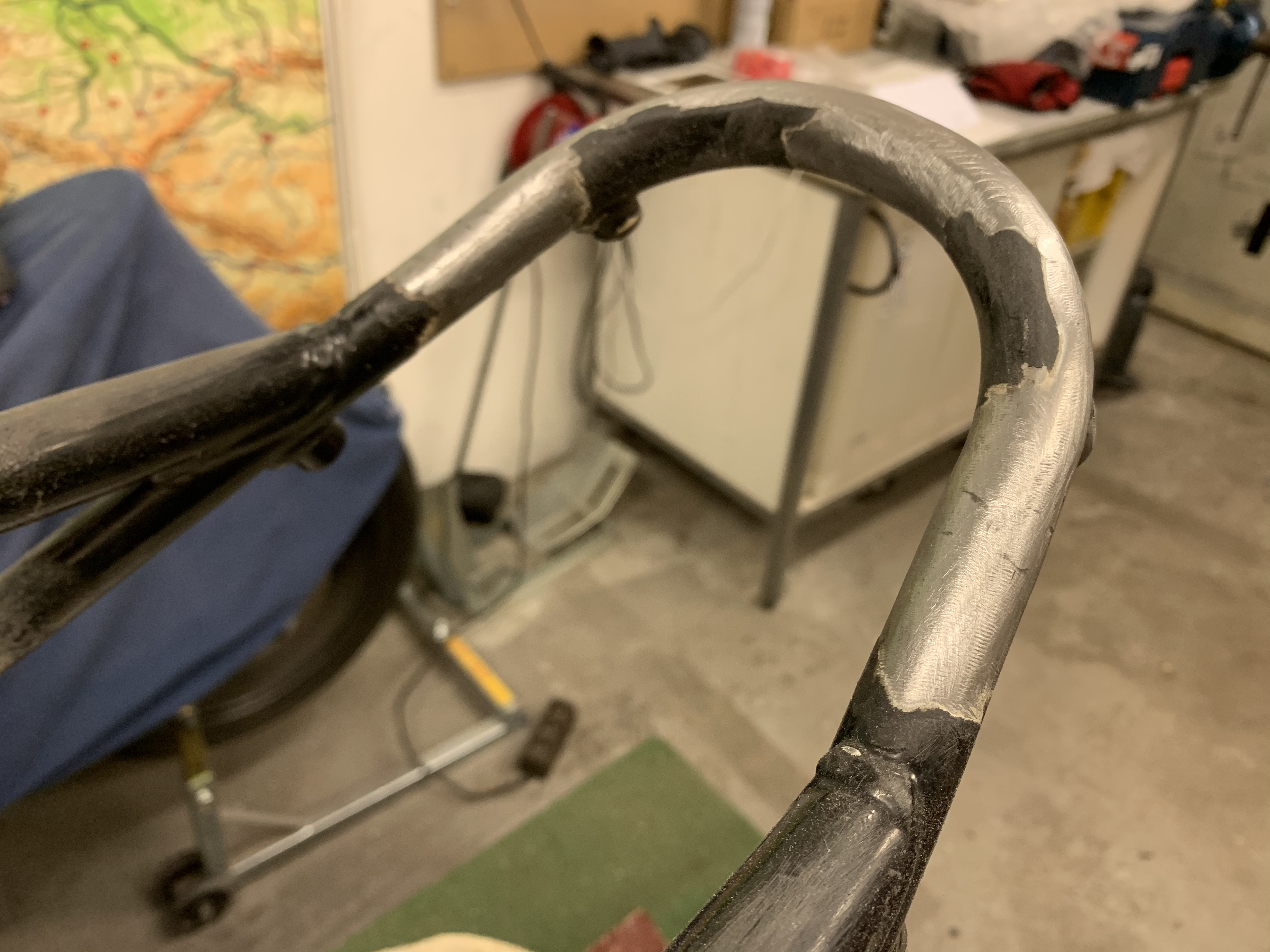

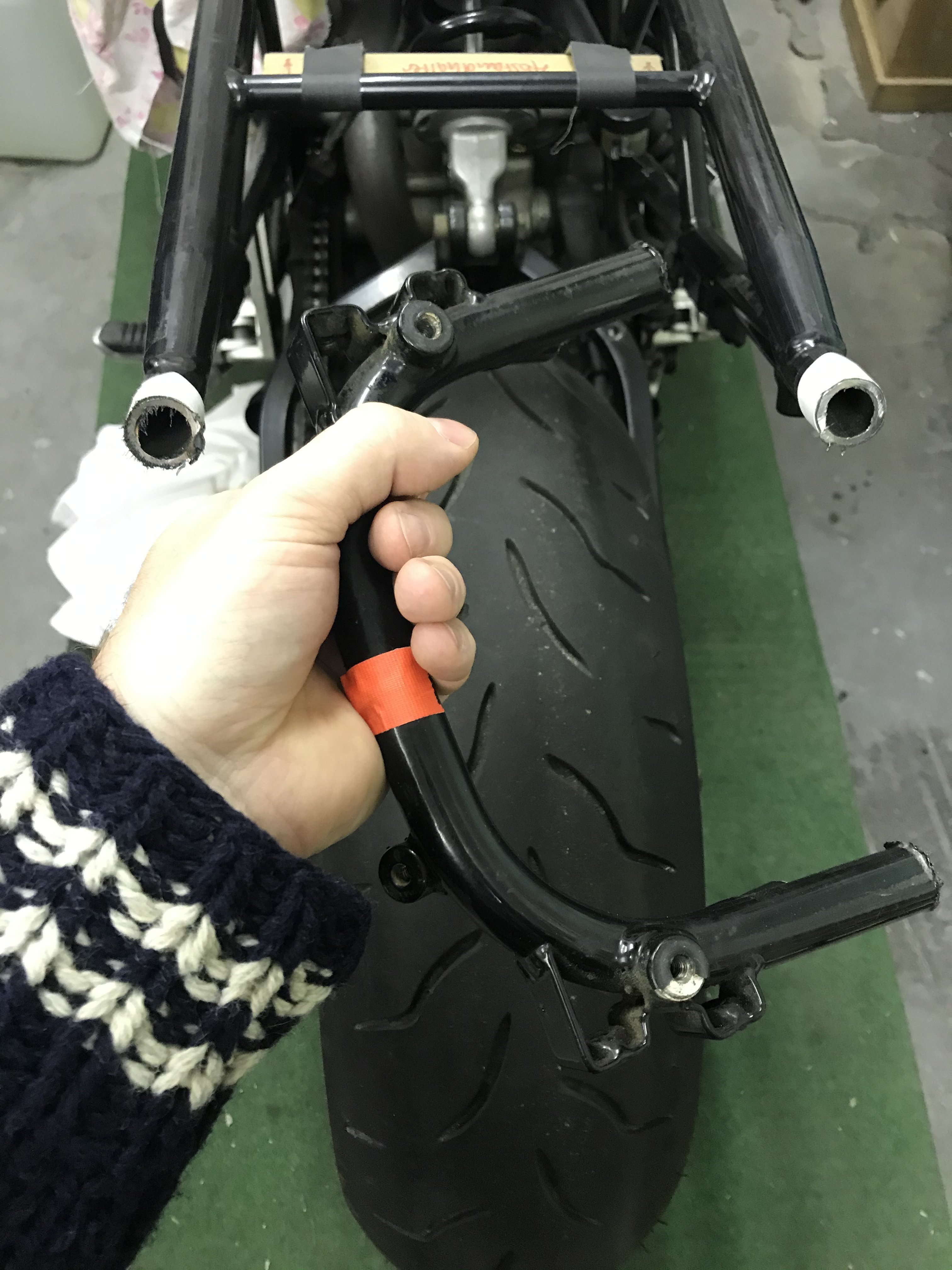

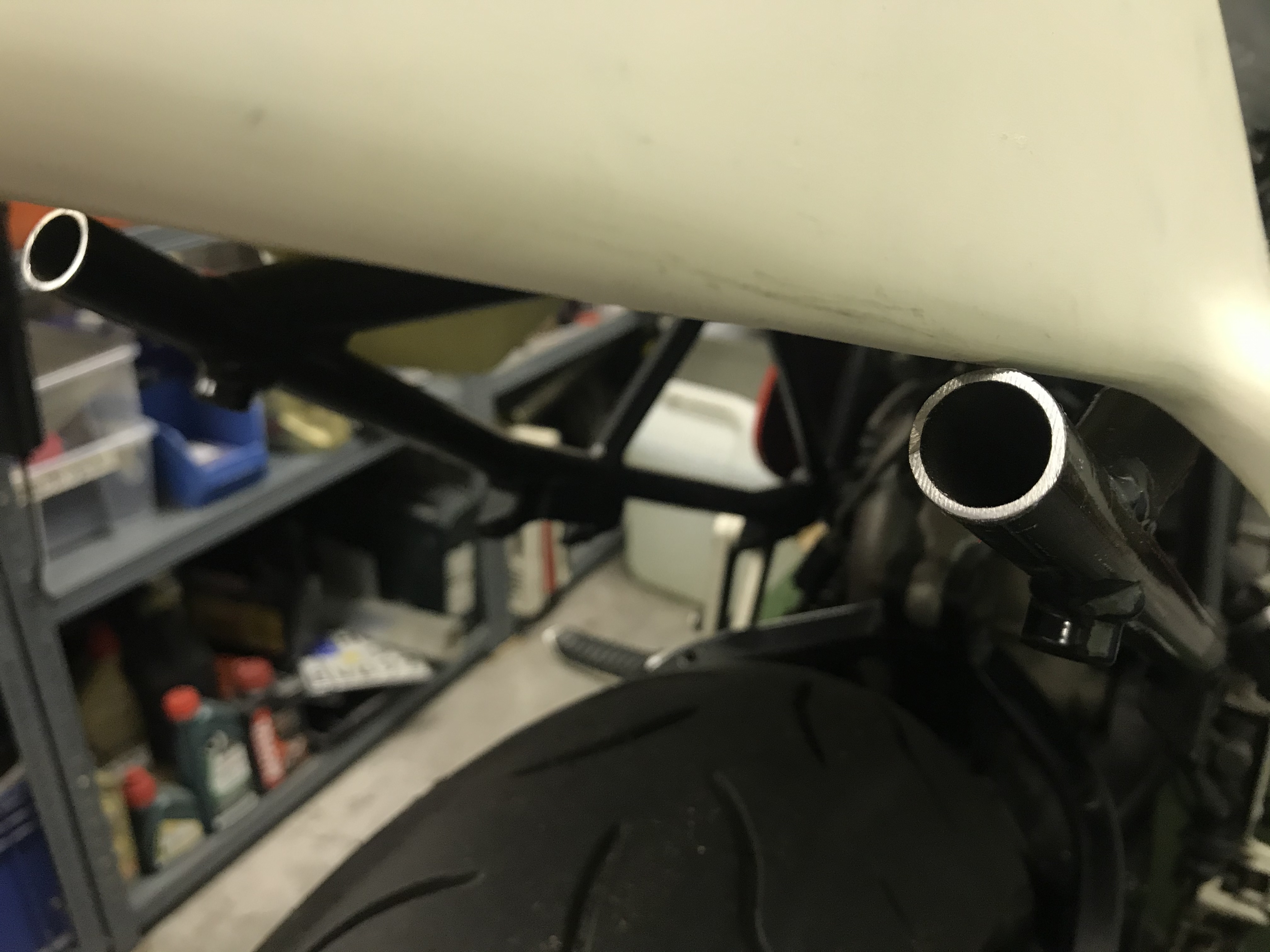

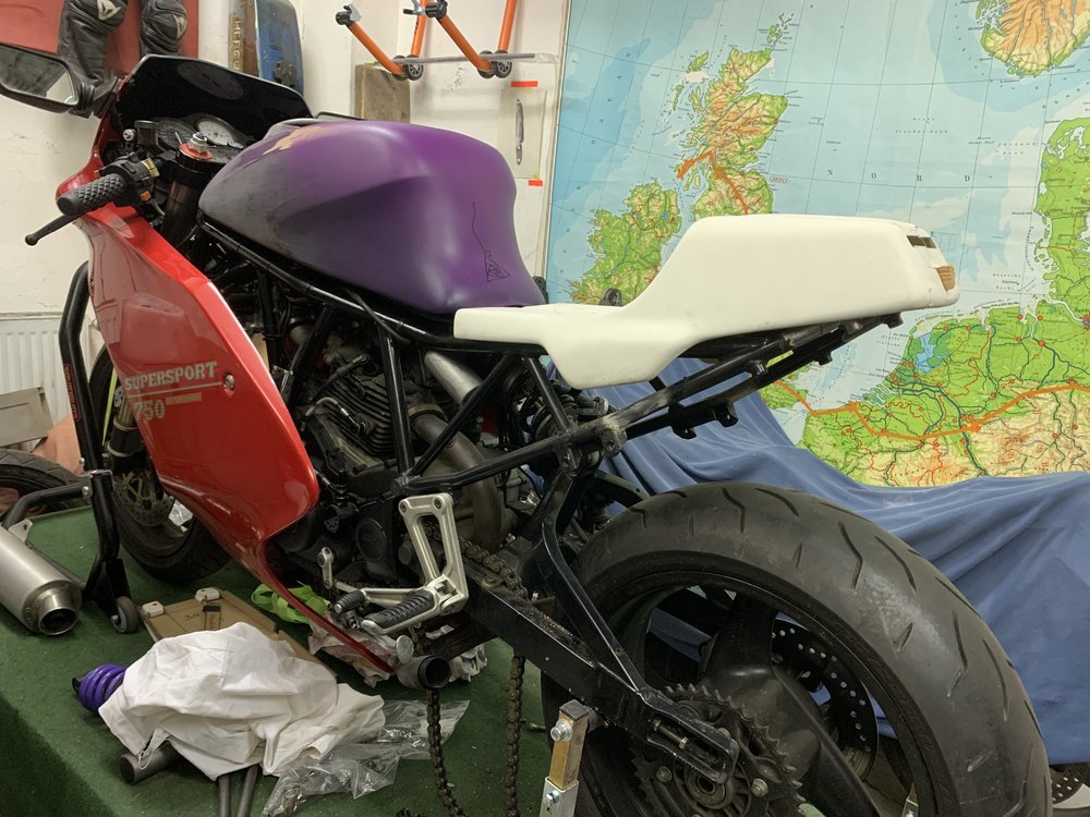

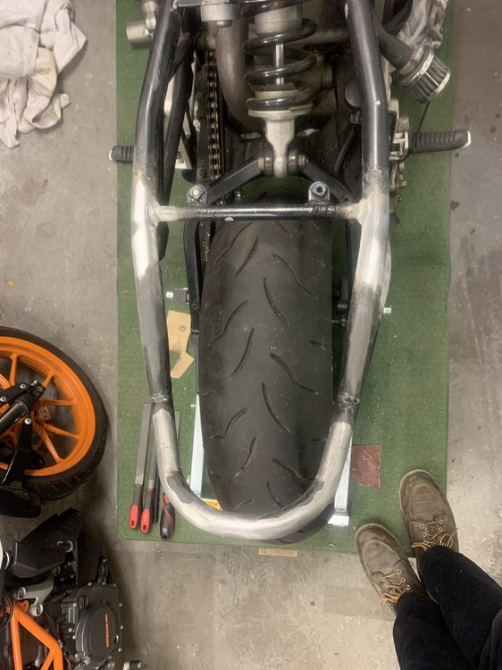

Dank der visionären, digital übermittelten Arbeitsanweisung von @Moin konnte ich am Heckrahmen weiterarbeiten. Anfangs hätte ich es nicht für möglich gehalten, aber es war wirklich wie beschrieben. Ich musste nur meinen Blick für das Runde schärfen und alles andere entfernen. Das Ergebnis ist wirklich mehr als in Ordnung. Minimale Nacharbeiten mit Spachtel werden notwendig sein, eventuell reicht sogar eine ordentliche Portion Füller, mal sehen wie ich das dann lösen werde. Vorher muss ich aber noch einige andere Baustellen angehen. (Auf dem dritten Foto ist das Hinterrad lediglich mal eben in die Schwinge gestellt und daher so "dynamisch".)
Wie man sieht, es wurde alles schön rund. Habe ich übrigens tatsächlich alles in Handarbeit mit der Feile gemacht. Mit Schruppscheiben bin ich nicht so feinmotorisch unterwegs und ich möchte mir die nötigen optischen Korrekturen nicht unnötig umfangreicher gestalten.

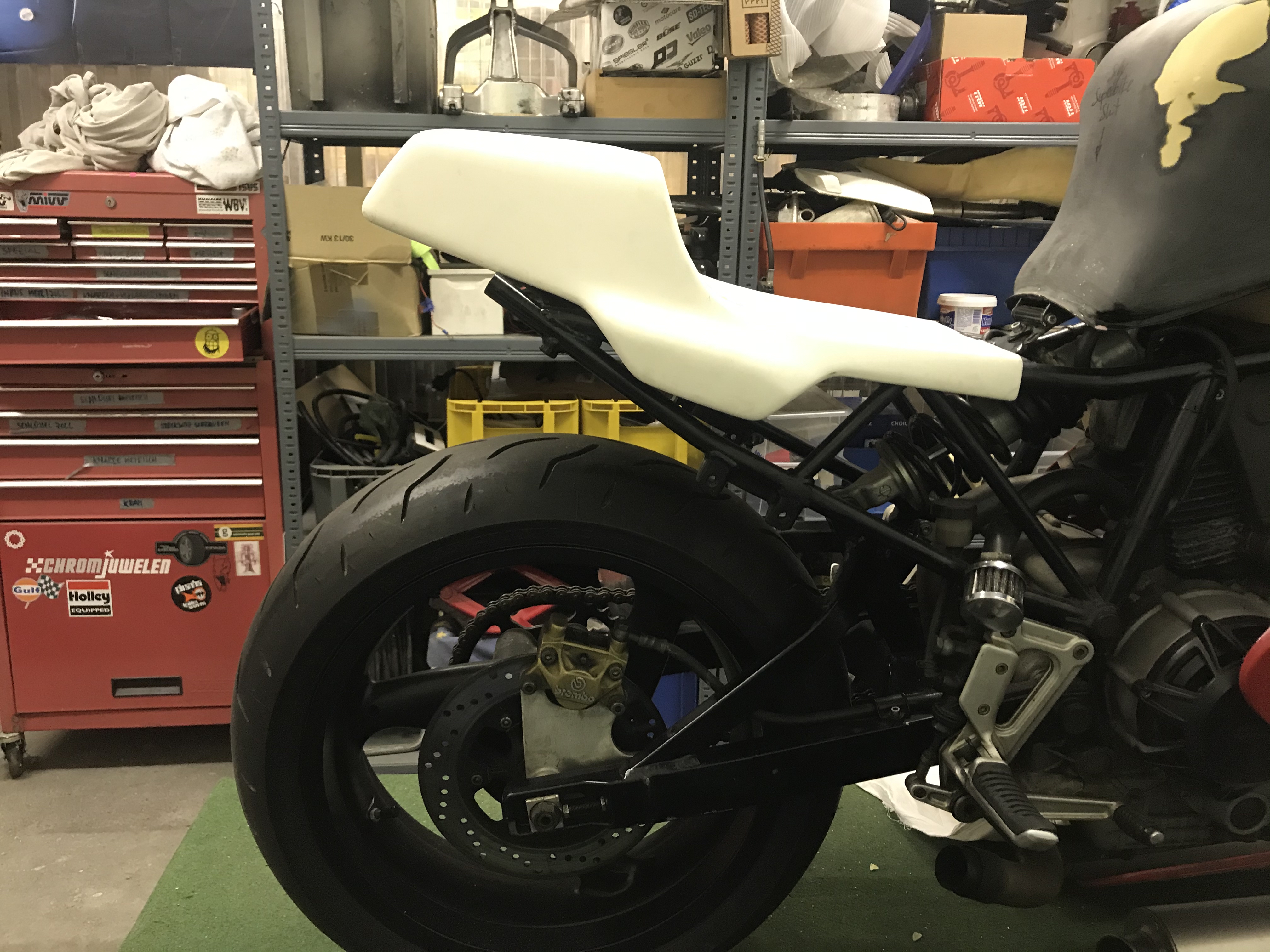

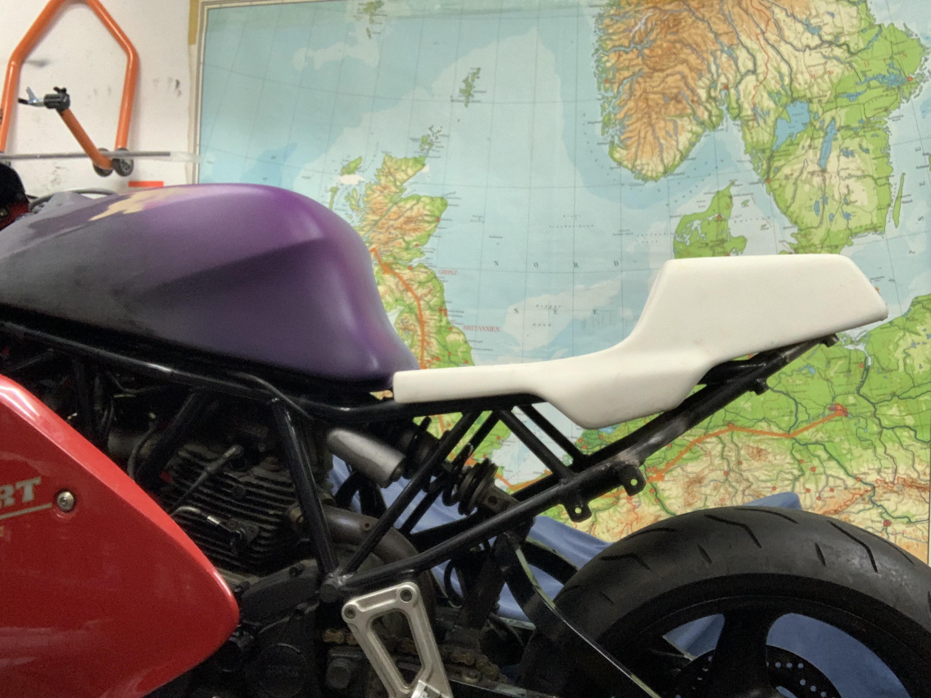

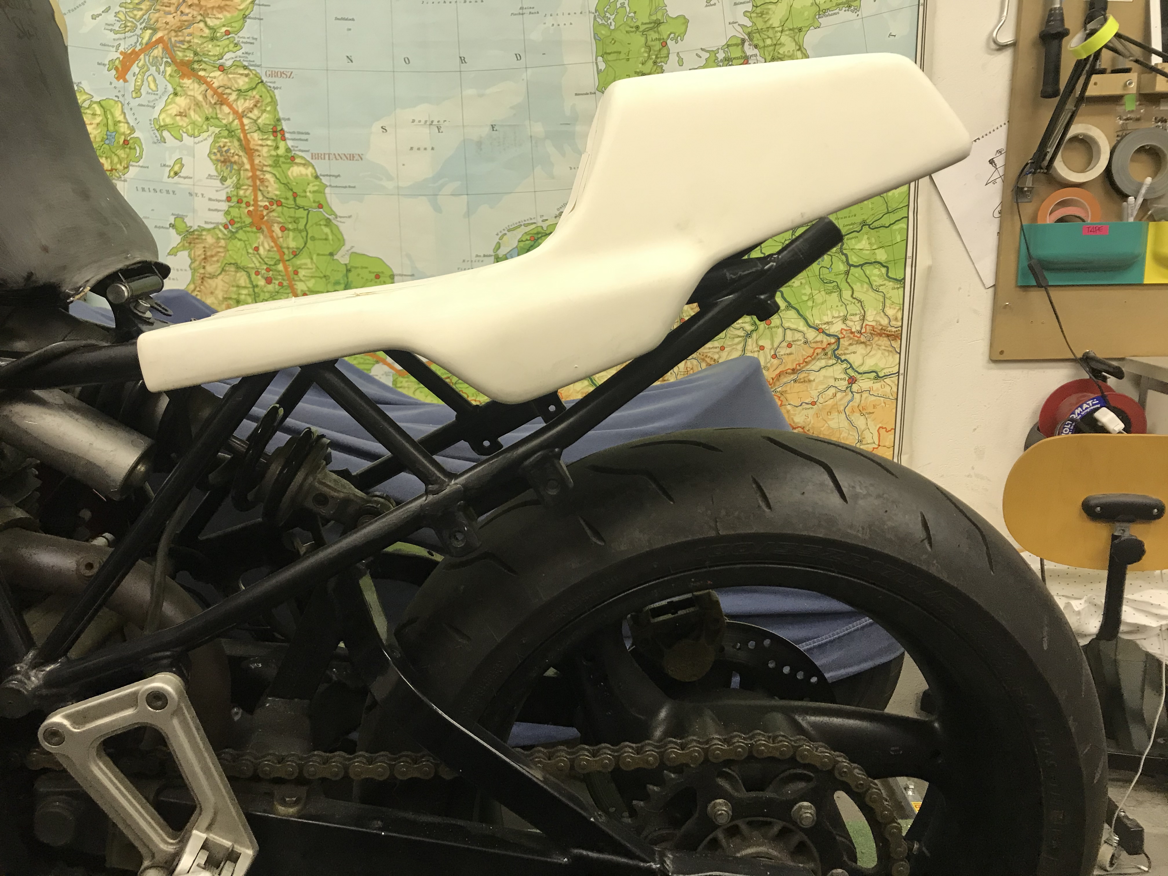

Weil @Moin mal die Rolle als Head of Bodywork Supervision ausprobieren wollte, schimmelte er gestern in meiner Werkstatt rum. Das reduzierte die zu erreichenden Arbeitsziele und erhöhte dafür das Level der gesprochenen Worte. Voll okay, ist mal eine Abwechslung und wie sicherlich bei den meisten hier, ist auch meine Sozialleben stark eingeschränkt.

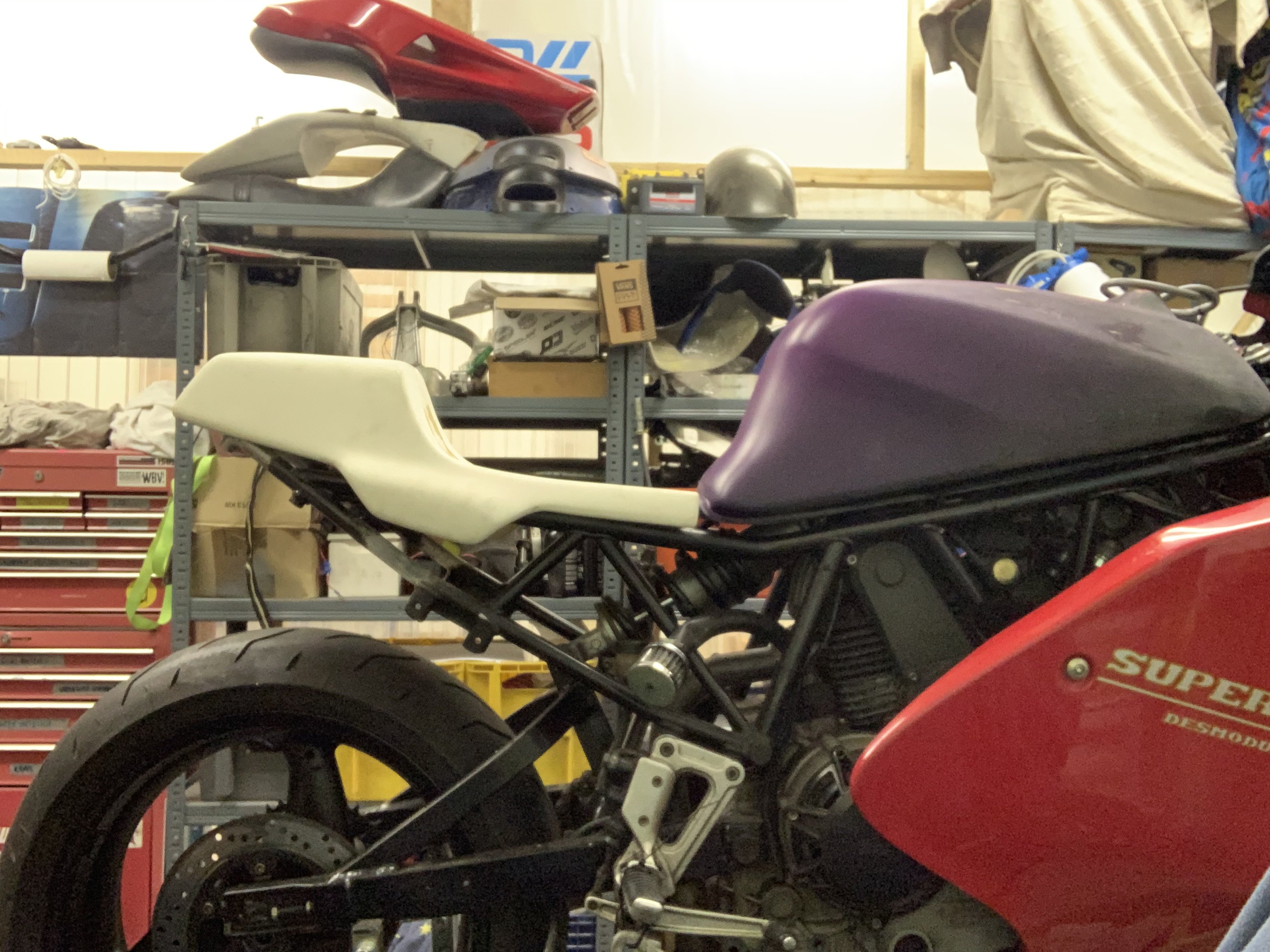

Was blieb uns also als Tagesaufgabe? Mal eine grobe Idee bekommen, wie das dann jetzt aussehen wird. Also habe ich den Tank aufgelegt und das neue Heckteil ebenfalls. Beides nur so circa, aber man bekommt eine Idee, wie es am Ende aussehen wird. Ich bin jetzt mehr denn je überzeugt, dass das richtig gut wird.

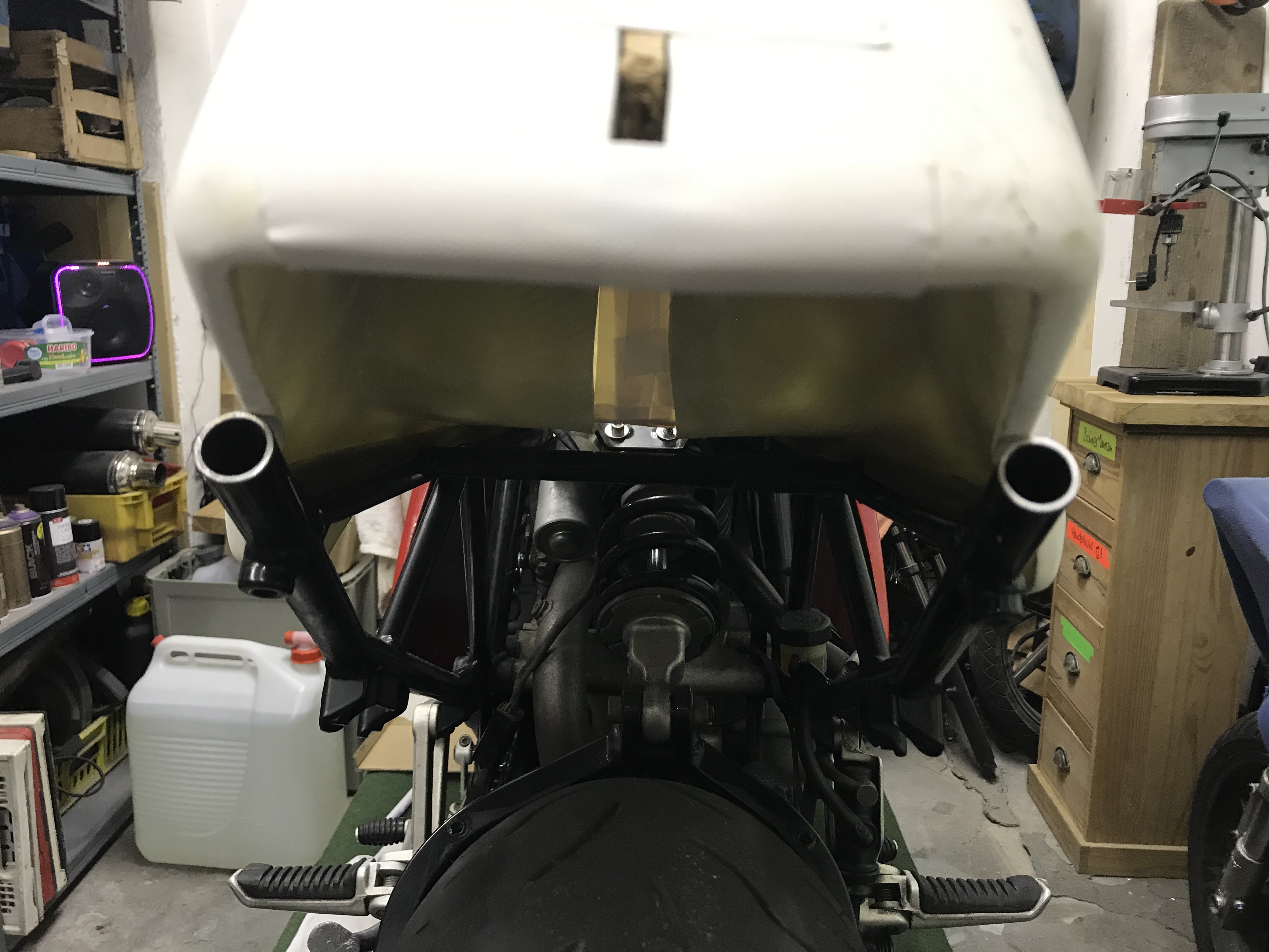

Heute stand ein Abend mit klassischer CAD-Arbeit an. Cardboard Aided Design hat sich seit Jahrzehnten bewährt und ich mag das tatsächlich irre gern. Die Version 3.0 der Grundplatte fürs Heck passte nach den Rahmenarbeiten logischerweise nicht mehr. Aber ich habe hochkonzentriert das Beste draus gemacht und mit Modifikationen eine passende Vorlage hinbekommen.
Ich bin mit der Passform sehr zufrieden und erneut stolz drauf, wie gut wir den Rahmen hinbekommen haben. Die Schablone ist nämlich tatsächlich symmetrisch und passt (nahezu) perfekt.
In der nächsten Runde wird das Ganze dann mit Hilfe von Alchemie oder ehrlicher Handarbeit in Aluminium verwandelt. Mal sehen, welche der beiden Möglichkeiten leichter geht. Ich muss noch ein bisschen Rundaluminium organisieren, aus dem die Abstandshalter entstehen werden. Der Schweißer meines Vertrauens hat dann hoffentlich wieder Zeit, ein paar Nähte zu ziehen, wenn ich soweit bin.
Die Grundplatte wird am Ende schwarz gepulvert. So fällt sie von unten nicht mehr auf und wirkt überaus original. Außerdem schluckt das Schwarz dann die Lichtkante zwischen Rahmen und Grundplatte.
Zur Befestigung von Grundplatte und Heckverkleidung entstand heute Abend auch eine hübsche Vision. Ehe die in die Tat umgesetzt werden kann, muss ich aber noch ordentlich an der Verkleidung rumlaminieren. Grundsätzlich steckt da noch irre viel Arbeit in diesem kleinen Teil, aber es soll ja gut und richtig werden. Wenn schon Aufriss, dann richtig doll.
