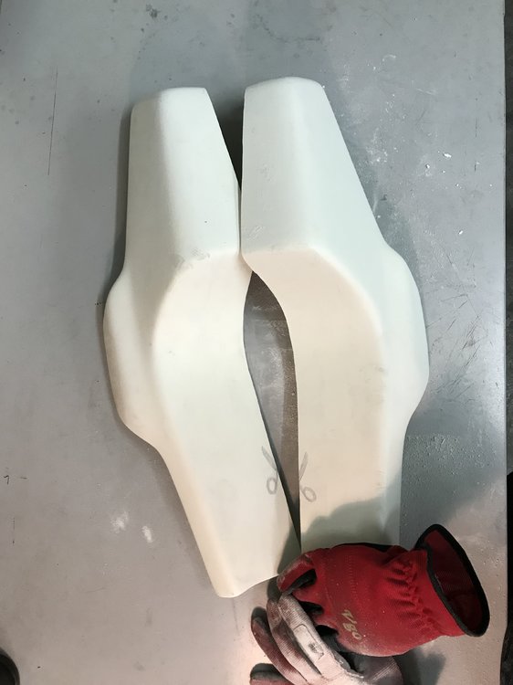

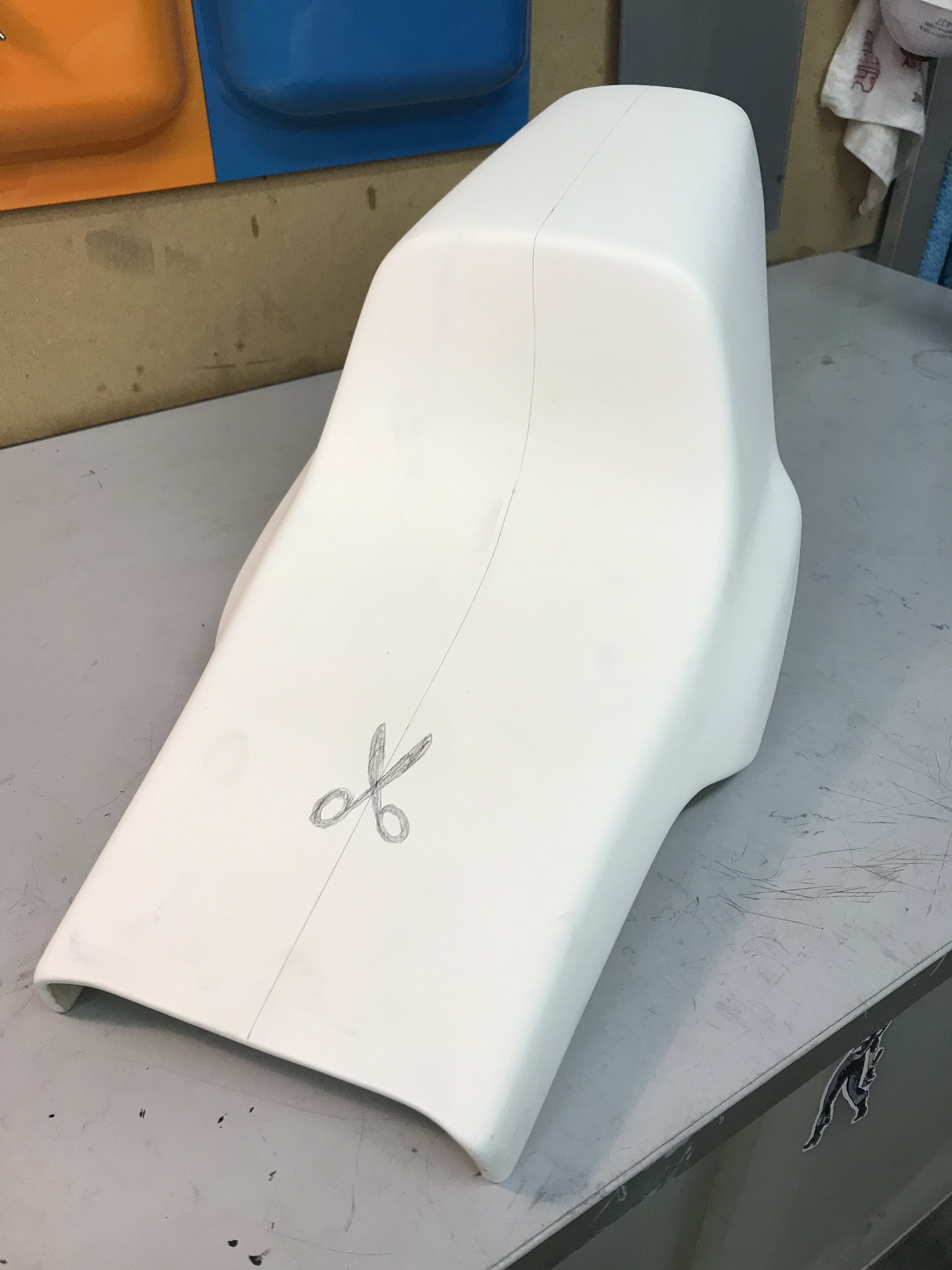

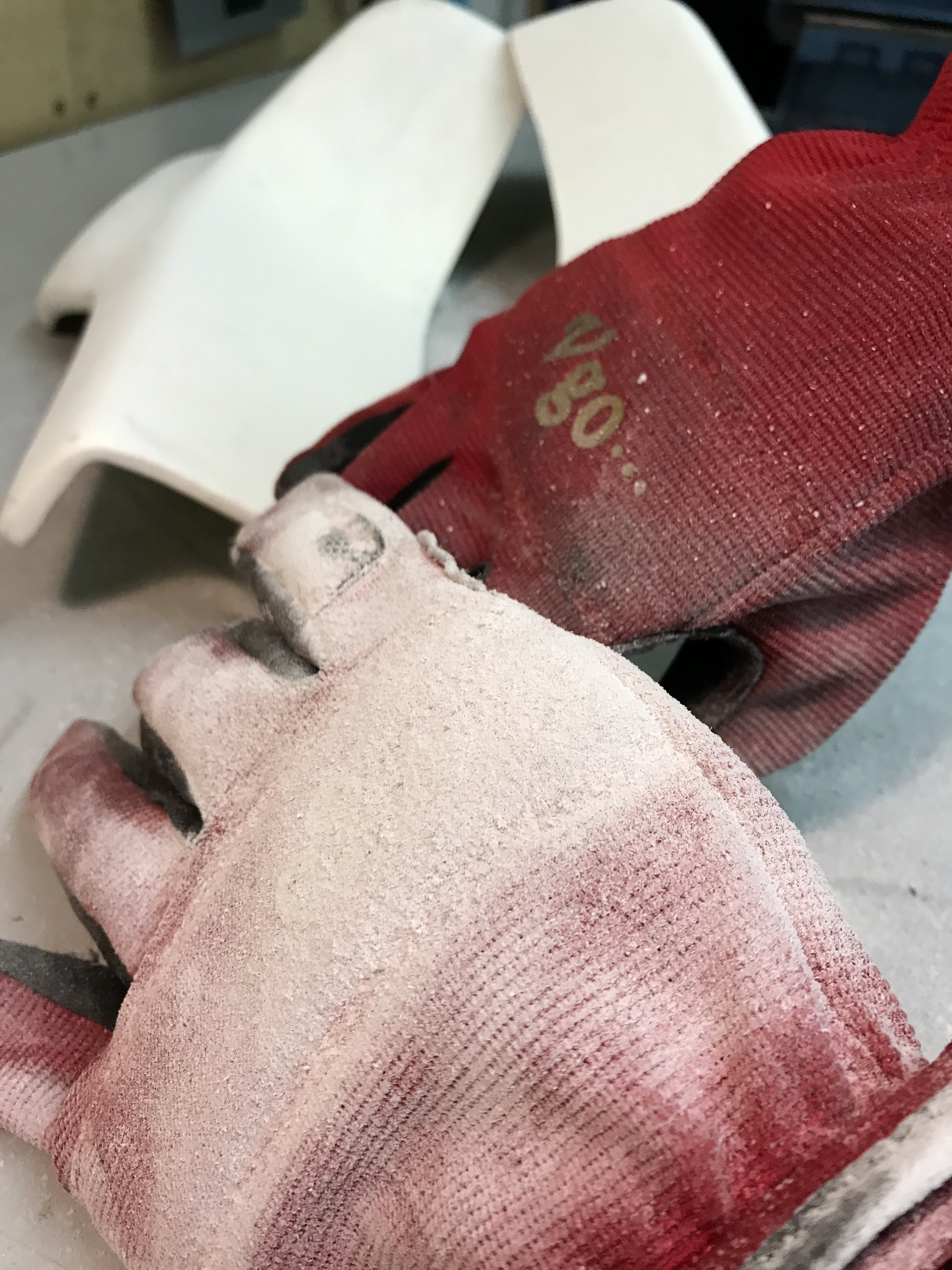

Zuerst kommt der richtig bescheuerte Teil. Das teure Stück wird in zwei Teile geschnitten. Denn der Rahmen der SS ist natürlich total anders als der der Supersport. Also den Dremel ausgepackt, Handschuhe an, Brille und Maske auf, los geht's.

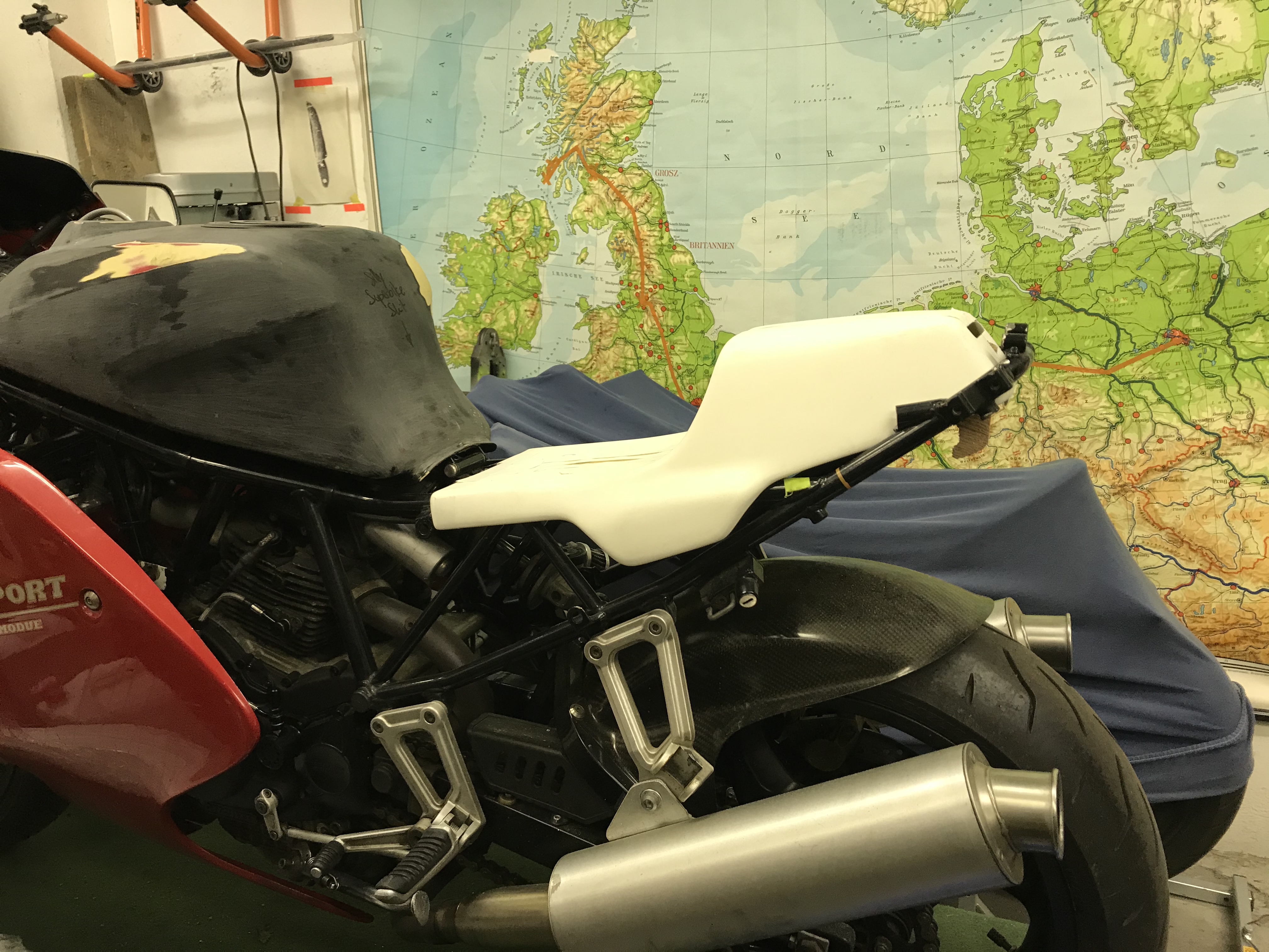

Weil der Heckrahmen sowieso angepasst werden muss, habe ich die kurzen Rohrstücken, die für das originale SS Heck an den Rahmen geschweißt sind, kurzer Hand abgesägt. So können die beiden GFK-Hälften schon mal halbwegs an die richtige Position geschoben werden. Erster Kontrollblick: Ja, das könnte was werden.
Es braucht definitiv noch einiges an Fantasie und mit Sicherheit noch viel mehr an Hirnschmalz und Arbeit. Für die finale Position des Heckteils muss der Rahmen noch ein wenig von unnützen Haltern und Gewinden befreit werden. Zuerst kümmere ich mich aber einmal um die Grundplatte, auf der die Elektrik dann wohnen soll. Danach muss der Rahmen angepasst werden, zum Glück habe ich dafür jemanden, der das ganz sicher irre gut machen wird. Und dann kommt der Teil mit GFK-Matten und Kunstharz. Zwischendurch dann immer mal Elektrikfummeleien. Der Winter wird also ganz sicher nicht langweilig bei mir.

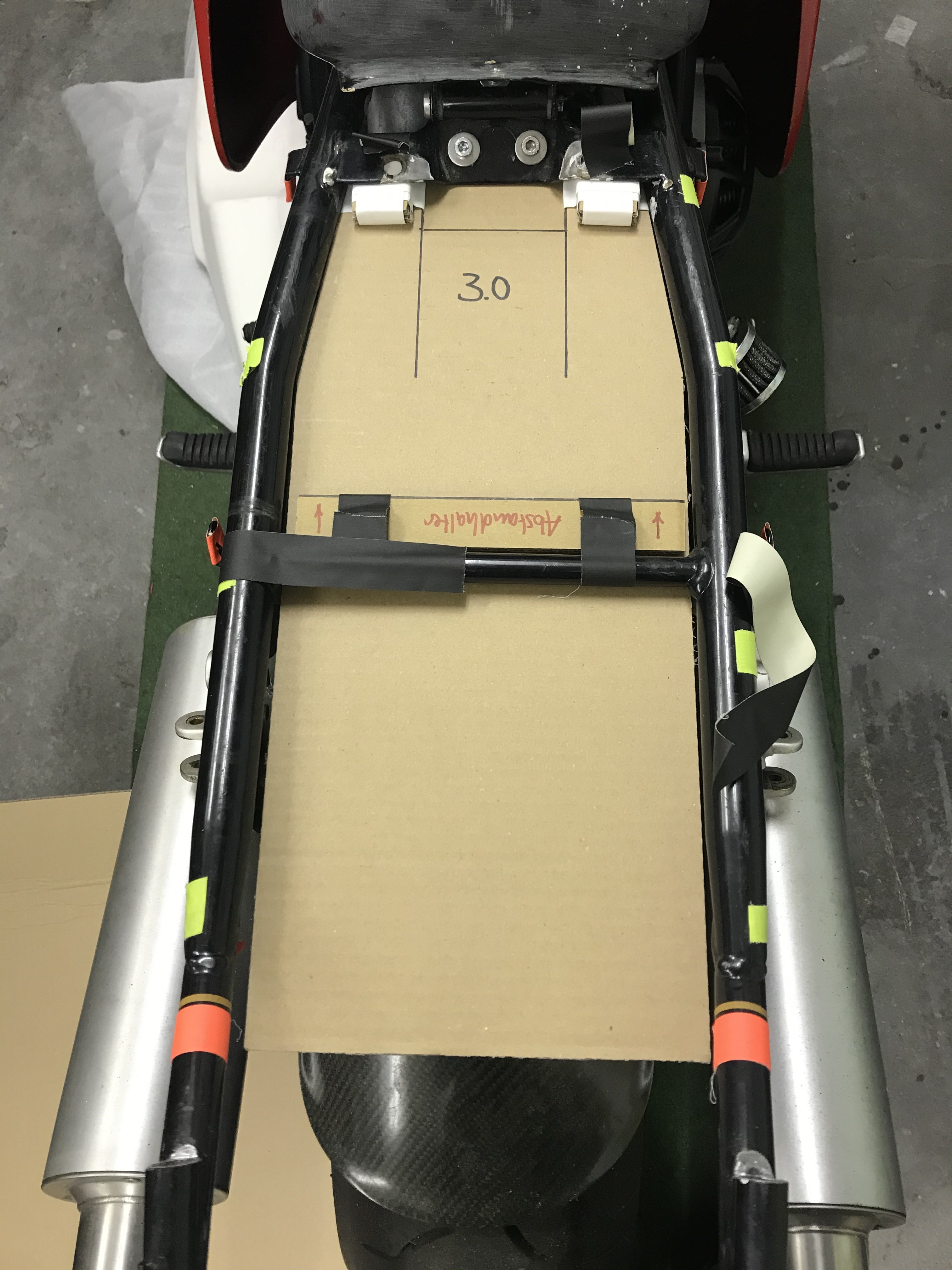

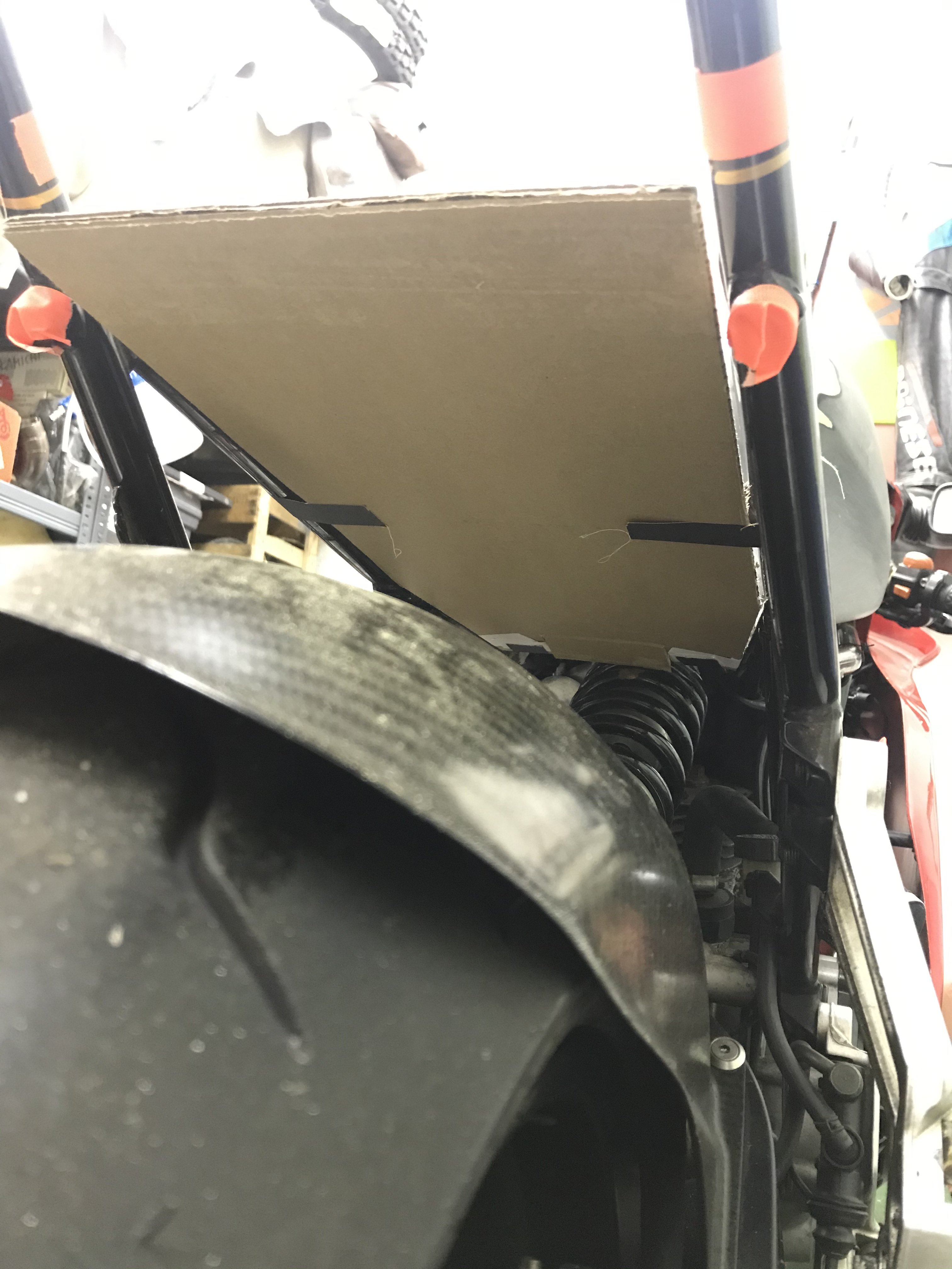

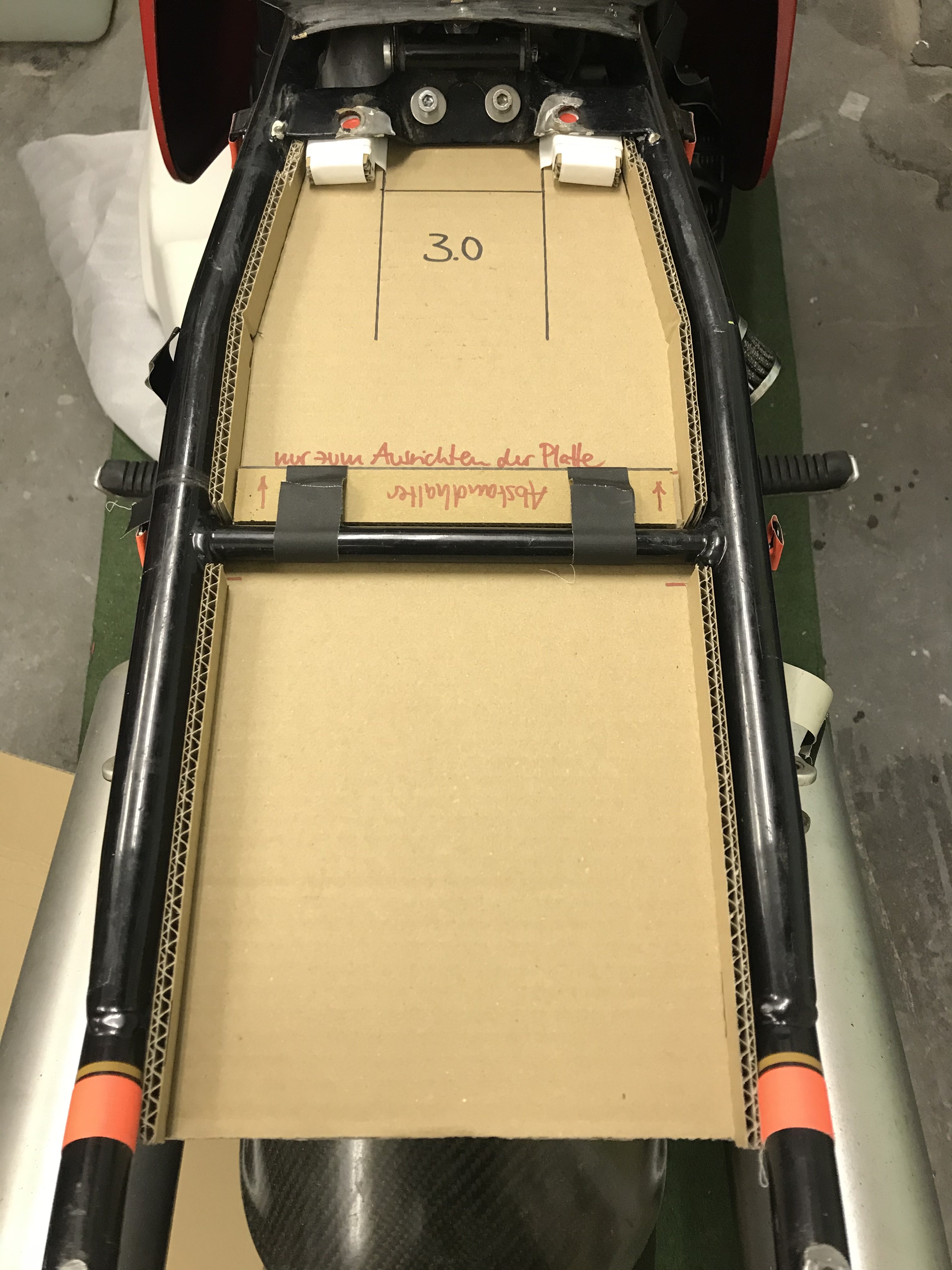

Der gestrige Abend widmete sich ganz dem Thema CAD. Cardboard Aided Design. Wie bei allen guten Dingen gab es mehrere Iterationen. Ich hatte im Frühjahr mal mit dem Gedanken gespielt, die Grundplatte auf dem Rahmen liegen zu lassen, aber so richtig überzeugte mich das nicht. Am Ende soll das ja alles superschnieke aussehen.
Die für diese Konstruktion vorgesehene Aluminiumplatte wurde in hervorragendem Schablonenmaterial angeliefert: 5mm starke Wellpappe mit Doppelwelle.
Version 1, hier noch ohne Beschriftung, war nicht nur nicht ganz richtig, ich hatte die Aussparung für das Federbein auch nicht mittig platziert. Version 2 war schon besser, aber hier und da ein paar Millimeter zu breit. Weil sich das alles nicht so gut in so schmalen Bereichen schneiden lässt und wirklich viel Pappe da war, habe ich also noch eine Version 3 gebaut. Die sah dann auch von unten schon ganz gut aus. Zum Abschluss gab es dann noch eine Kante, die für mehr Stabilität sorgen wird.
Am Ende soll klassischerweise die Elektrik im Heck ihren neuen Platz finden. Die Heckverkleidung soll von unten mit der Grundplatte verschraubt werden, damit die Optik und die Funktionalität stimmen. Der Weg ist noch weit und zwischendrin werden die Updates sicherlich sparsamer ausfallen.

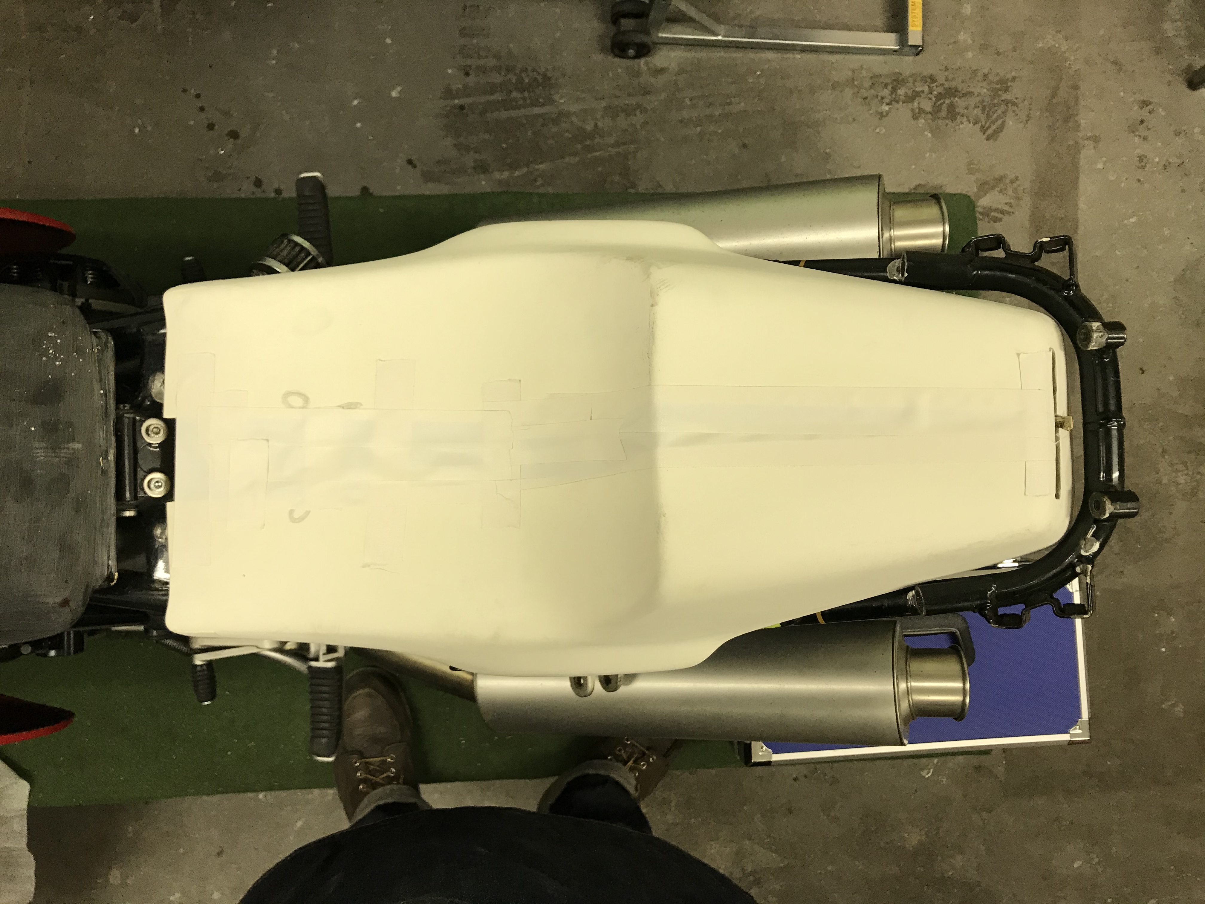

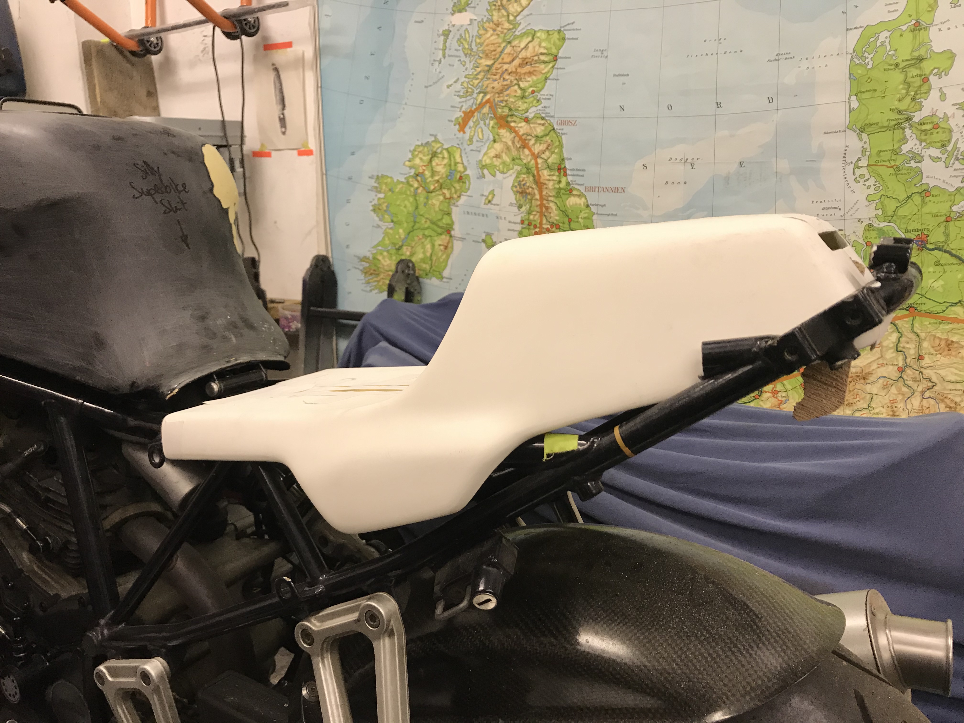

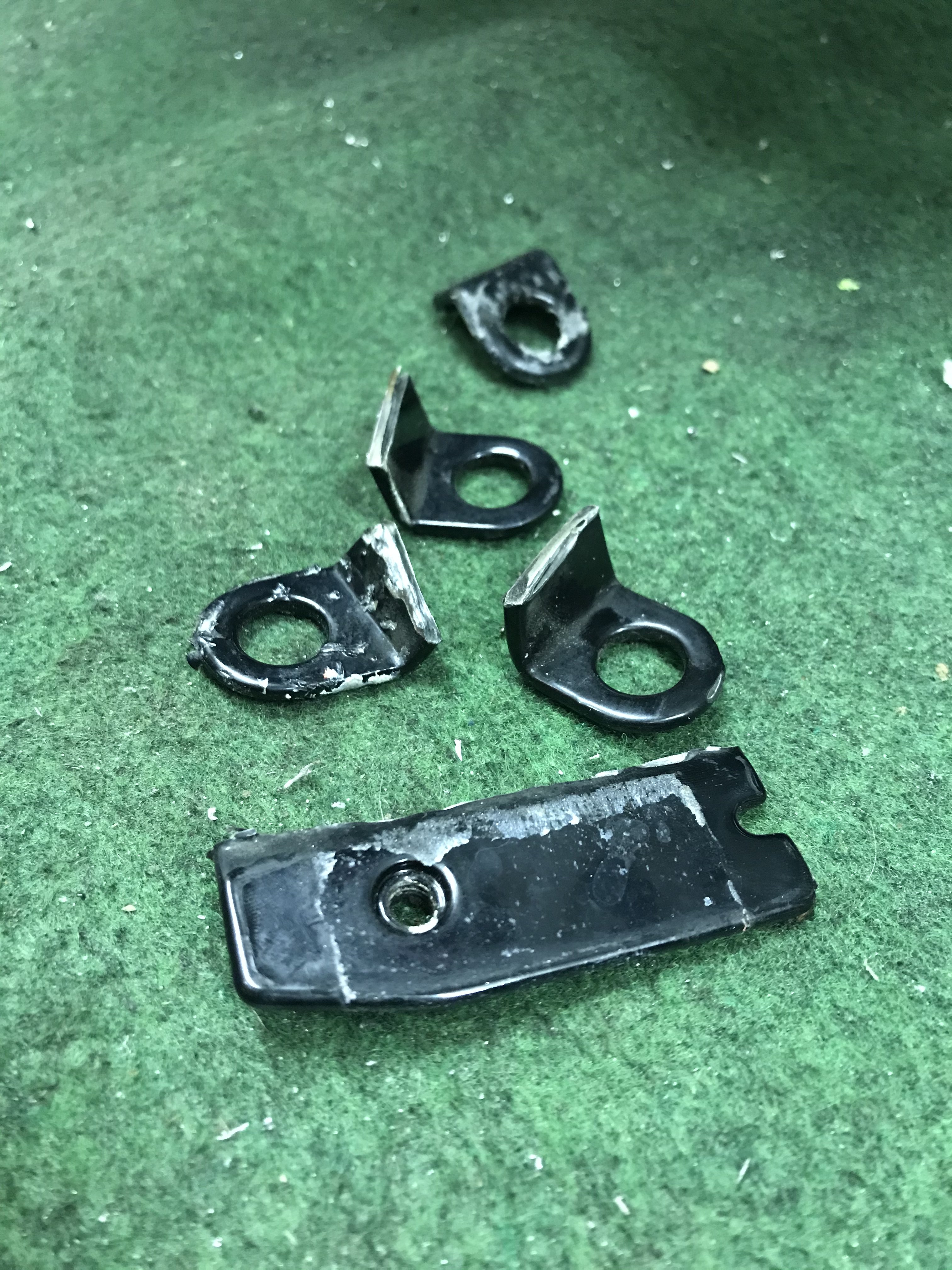

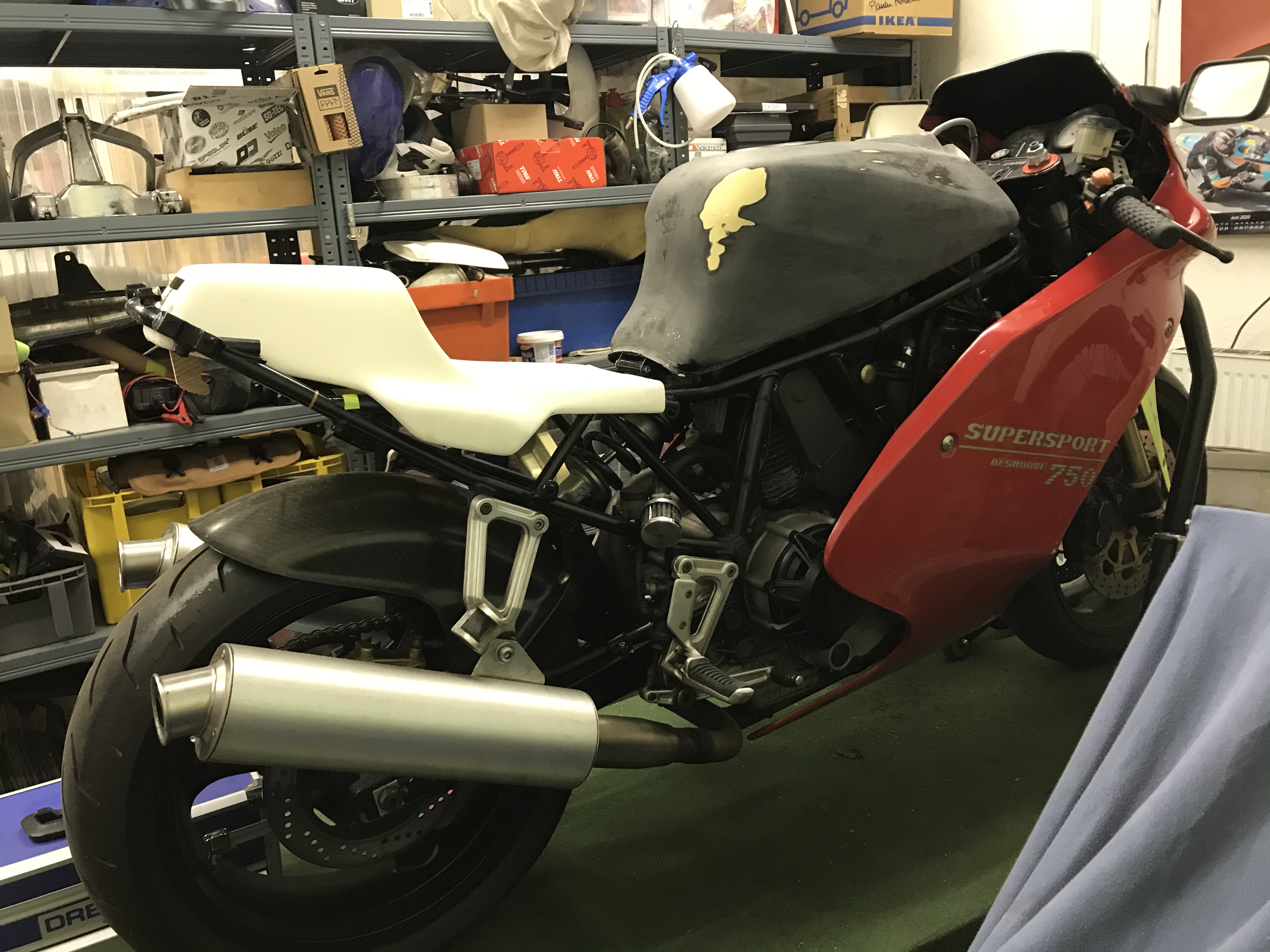

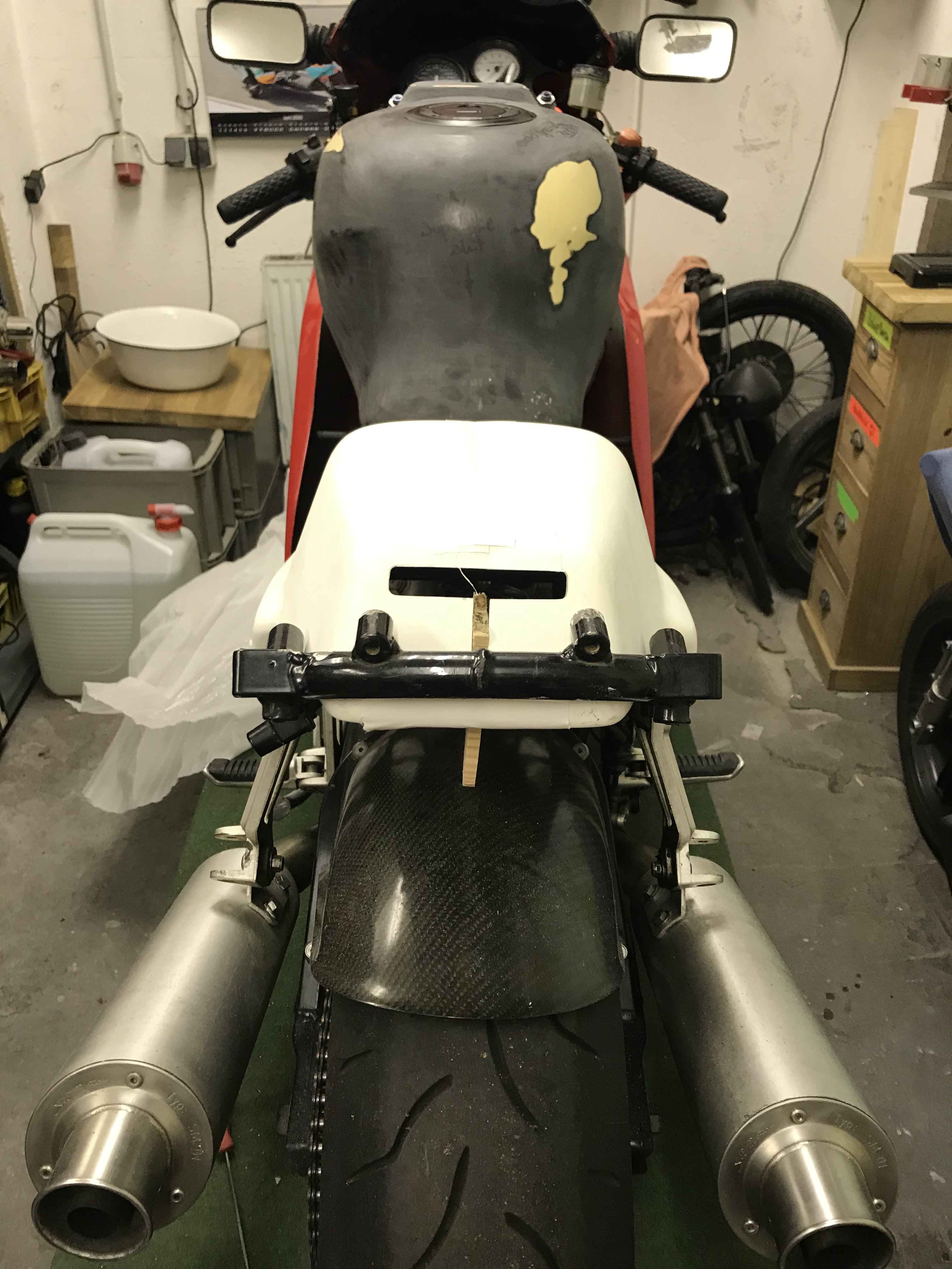

Nu isse kaputt. Naja, Ducati halt, kannste nix machen. Hält nicht mal ein bisschen Flex aus, ohne gleich in Teile zu zerfallen. Italienischer Edelschrott. Immerhin kann ich jetzt das neue Heck richtig positionieren und anpassen. Das wird dann ungefähr so:

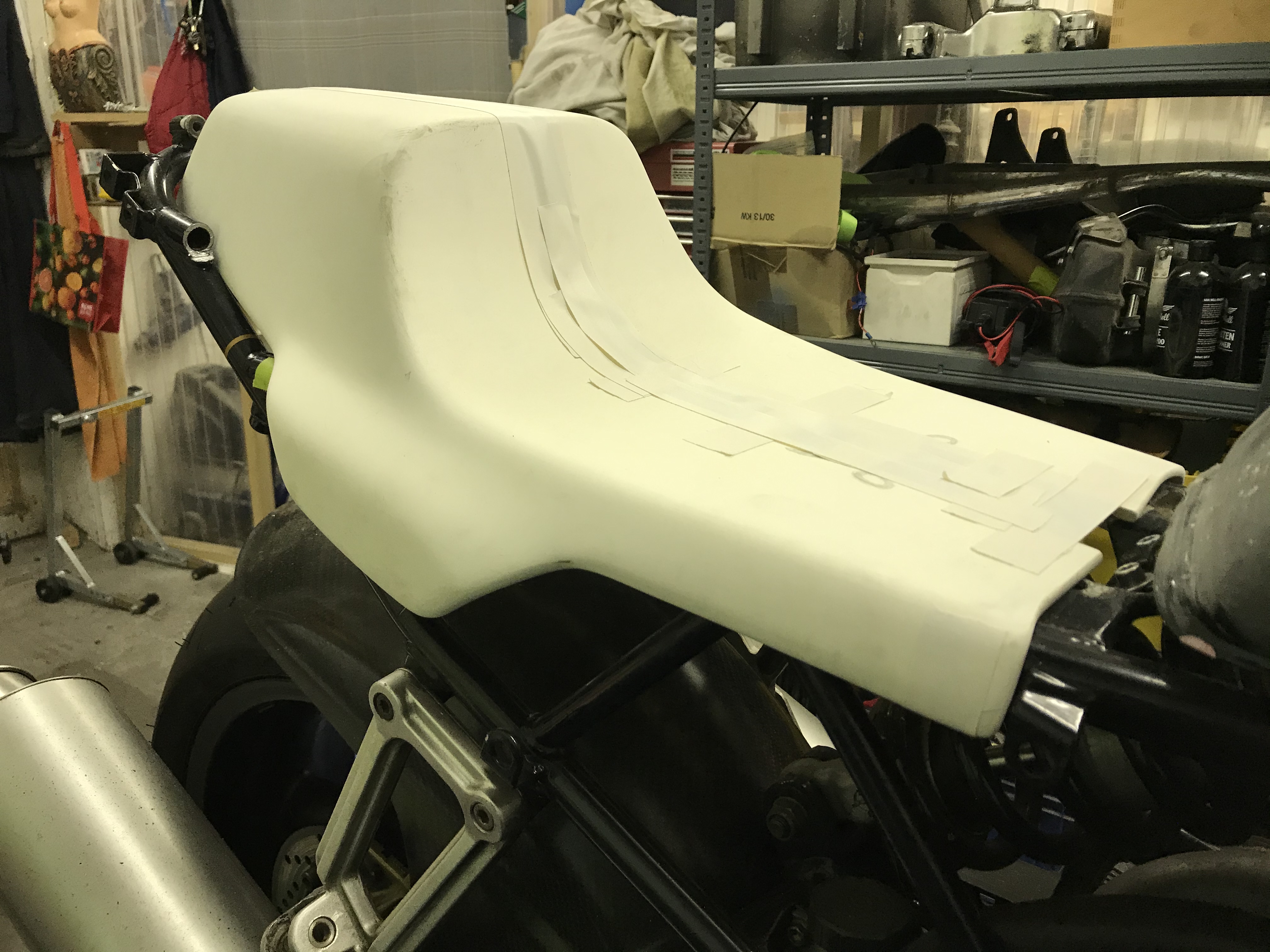

Sobald der Rahmen unter der Verkleidung läuft, passt der Winkel auch und wenn der Tank nicht schief und nach oben verschoben montiert ist, sieht das alles auch noch gut aus. Die Sitzkuhle bietet ausreichend Möglichkeit, um die Höhe richtig hinzubekommen, das wird also auch gut. Hier noch mal zwei Detailfotos der zu lösenden Aufgabe.
