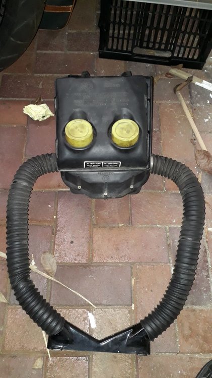

Ahoi zusammen,

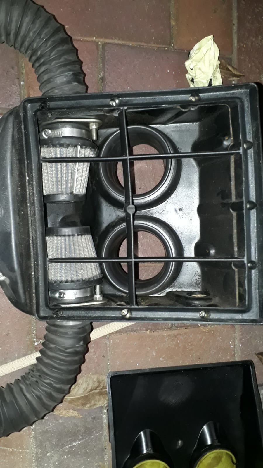

ich habe letztens mal ein Teilekonvolut gekauft, da war diese Airbox dabei.
Hat das schonmal jemand gesehen?
Ich schwanke zwischen ambitionierter Heimwerkerarbeit und semiprofessionellem Angebot.

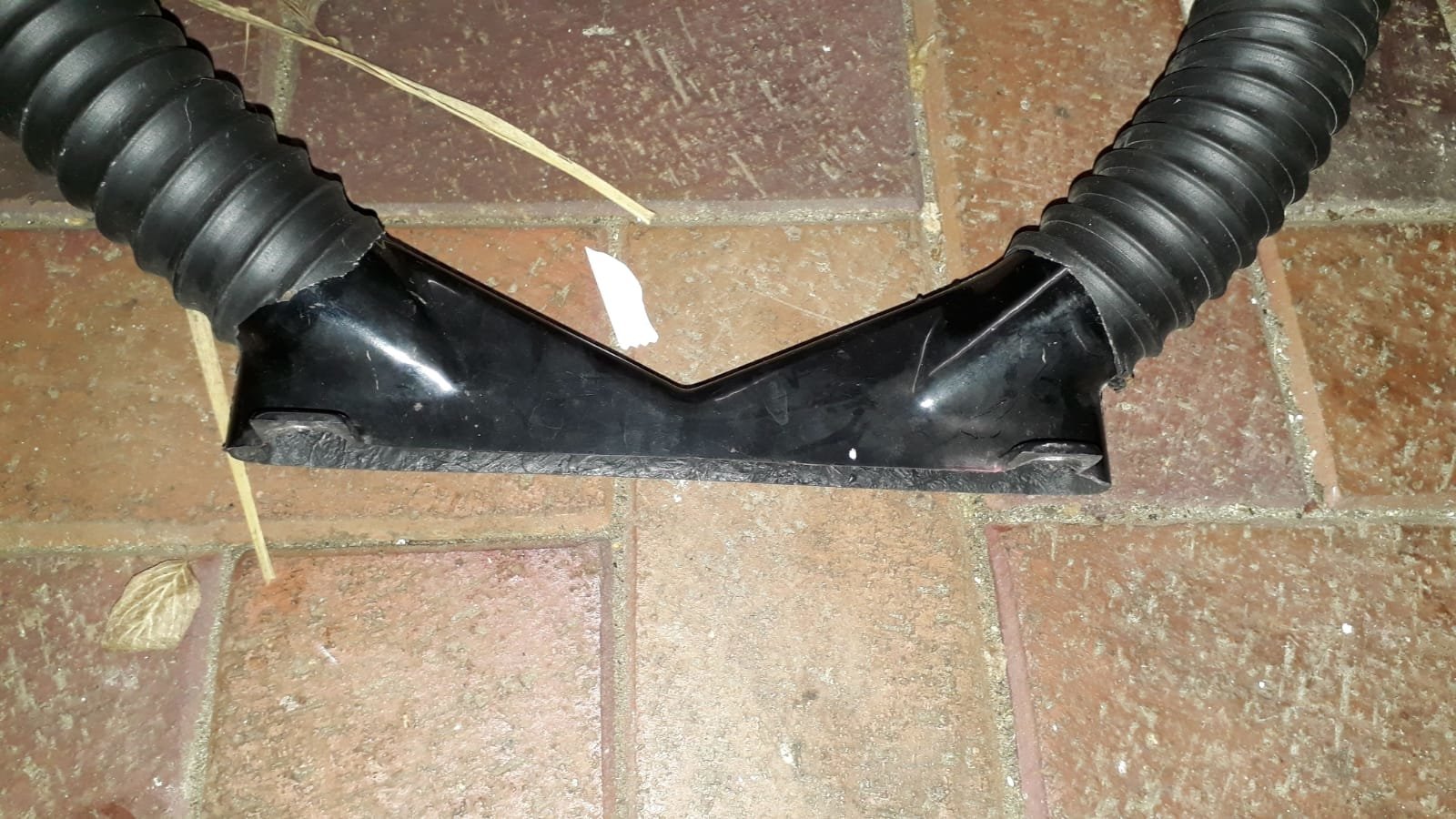

Die Ausführung der Anschlüsse ist ....na ja...., aber die vordere Düse passt haargenau auf das Gitter unterhalb vom Scheinwerfer
der Vergaser-SS.

Eure Meinungen?
Ich bin mir da nicht sicher ...
Hab da mal nen Artikel drüber gesehen und bin auch der Meinung dass das einem bekannten deutschen Tuner zuzuschreiben ist. Im Duc-Forum hat da mal einer nachgehakt...
Hab jetzt leider auf die Schnelle nichts gefunden, dass Resultat des Artikels war aber tatsächlich dass es nix bringt ?
Edited by El potente
Ich denk ist für die Füße ... um Druck zu erzeugen brauchst eine gewisse Geschwindigkeit die mit ner ss zu erreichen ist schon ambitioniert auf Dauer...
In Verbindung mit den Originalen vergasern muss die Luft  auch richtig beruhigt werden sonst wirkt sich das glaub ich eher schlechter aus als verbessernd ...

Ein weiterer Aspekt für die Box wäre wohl auch noch die kältere Ansaugluft. Sowas hat ein Bekannter mal messtechnisch verglichen und die „Airboxluft“ wurde mit solch einer Zuführung doch um zweistellige Gradwerte kühler.

Den Unsinn lohnt es wohl nicht, hier rüberzukopieren.
Wenn ich schon lese...mit selbstgebauter Ansaugung 30% !!! mehr Luftmasse mittels Luftmassenmesser gemessen - der Gute hat damit auch 30% Mehrleistung generiert. Alle Achtung...?
Das Teil ist von DSM, zumindest hatte ich es von dort gekauft und an meiner SL angebaut. Zusammen mit dem Ding und diversen anderen Sachen, hatte ich am Ende die Serienleistung erreicht. Also vergessen.
Das einzige was wirklich und merklich was brachte, waren die Flachschieber von Keihin. Allerdings auch erst nach zig Sonntag-5-Uhr-Fahrten auf der A5 zur Düsenanpassung.
Habe fast alles an Tuning ausprobiert. Alle andere Maßnahmen außer den Keihins waren Wunschdenken.
