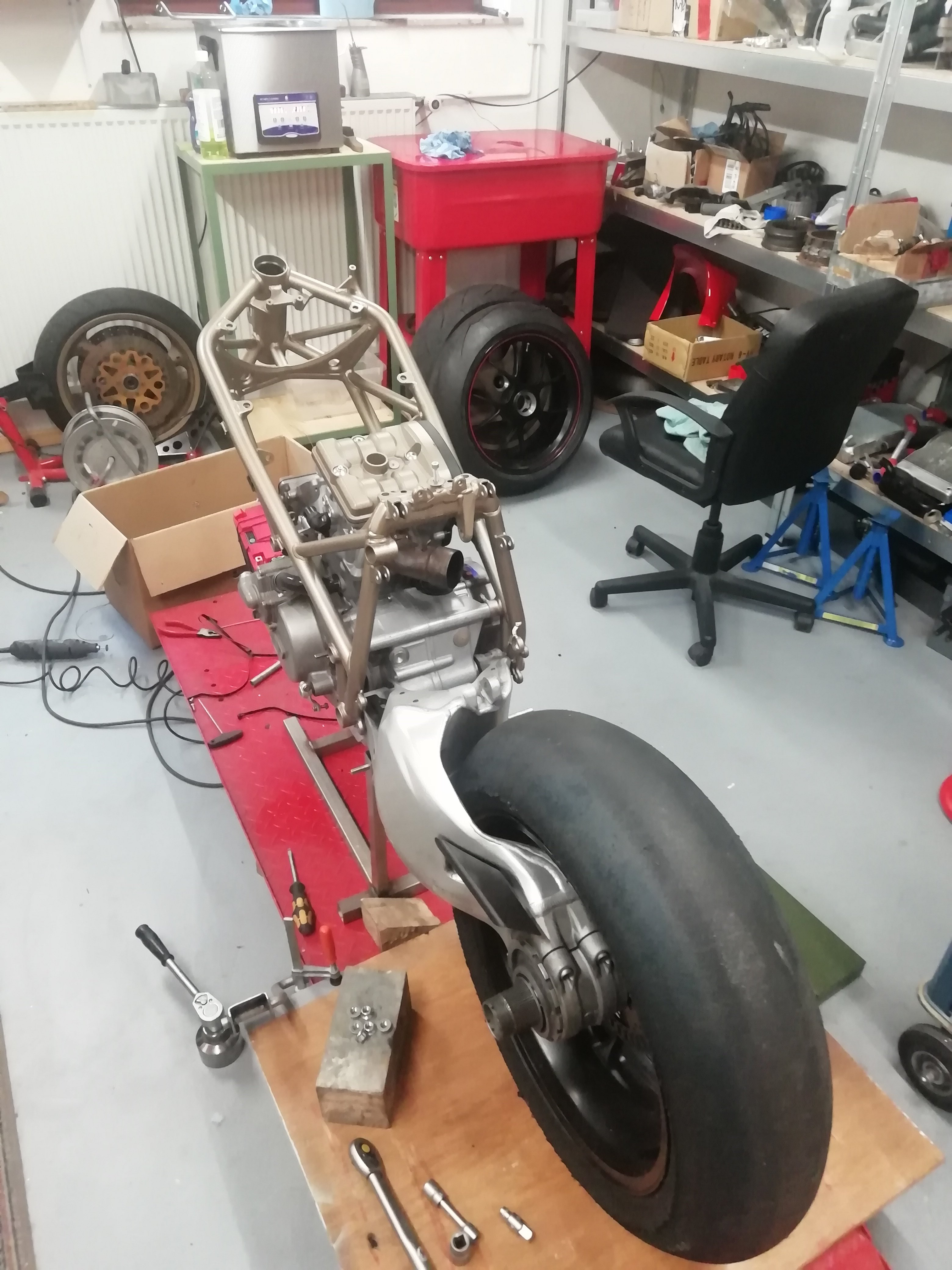

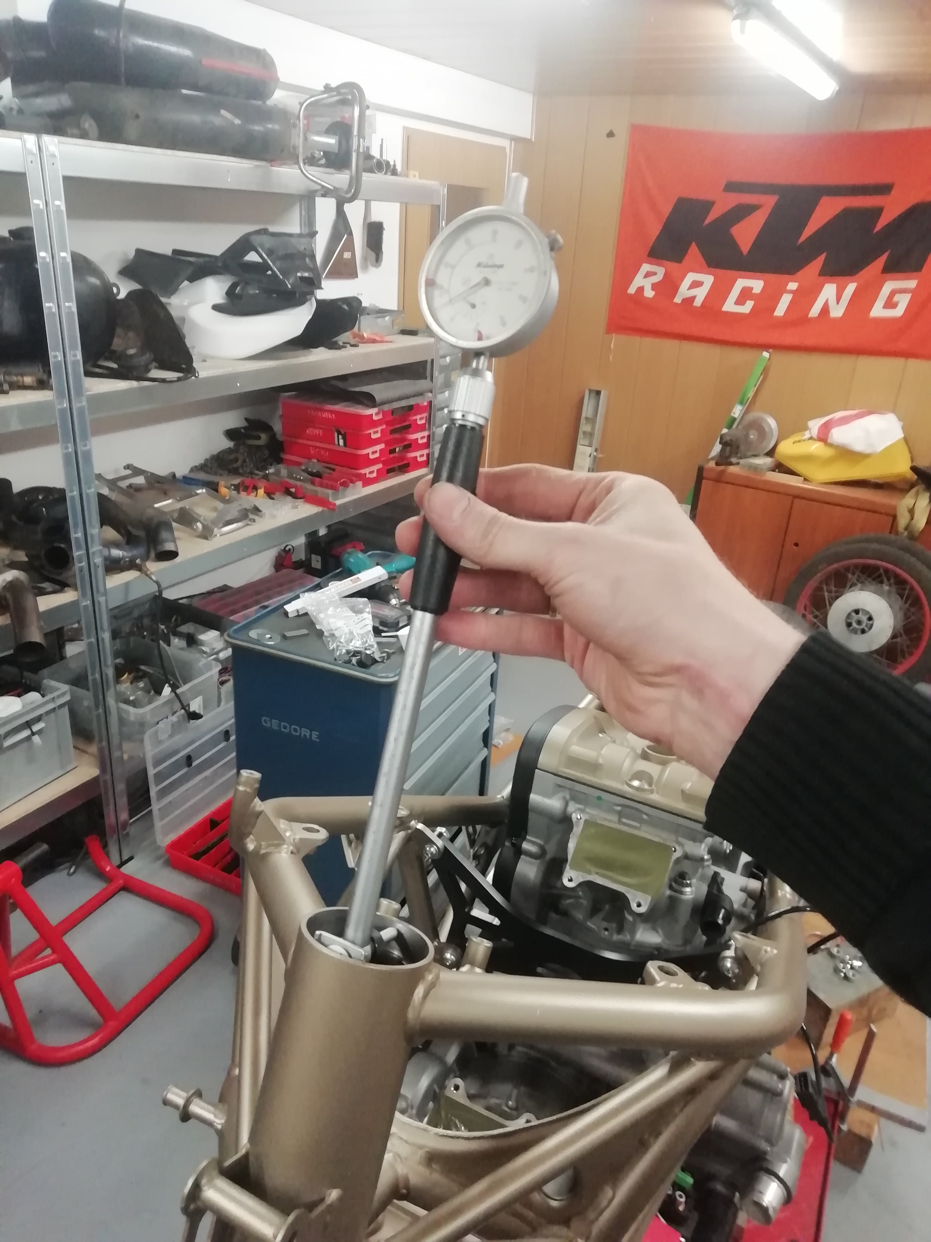

Heute wurde teilweise montiert und die Lagersitze der Lenkkopflager vermessen. Anschließend dann um entsprechenden Betrag die Lagerschalen auf Untermaß gedreht und eingeklebt.
Außerdem stellte ich fest, dass der Kettenradträger aus dem Zubehör 4/10tel mm zu breut war, so wurde das Kettenrad quasi beim anziehen der großen Mutter verspannt und wurde am Arbeitrn in den Ruckdämpfern gehindert...
So habe ich 0,45mm ausgedreht und nun tut es was es soll.

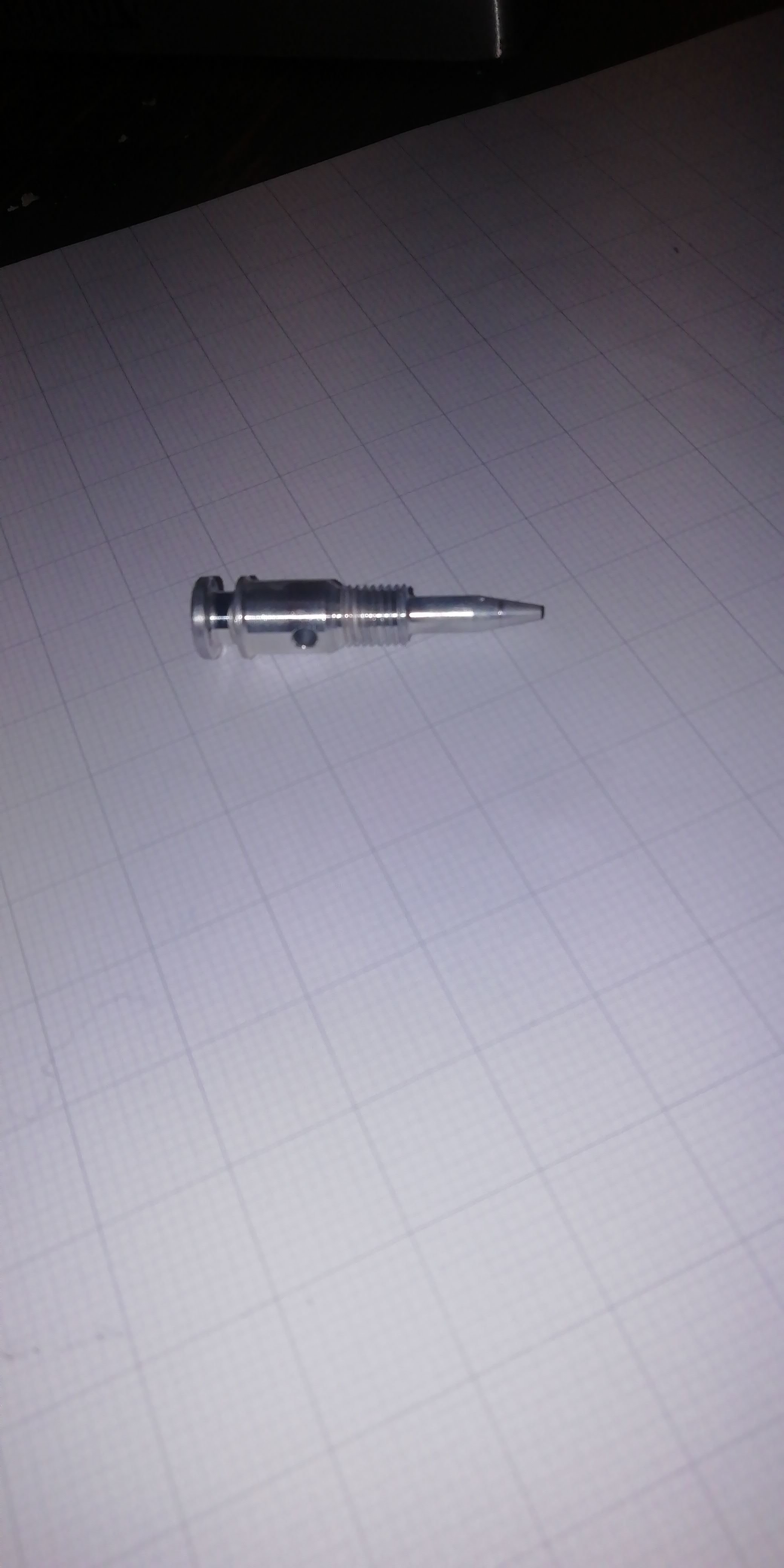

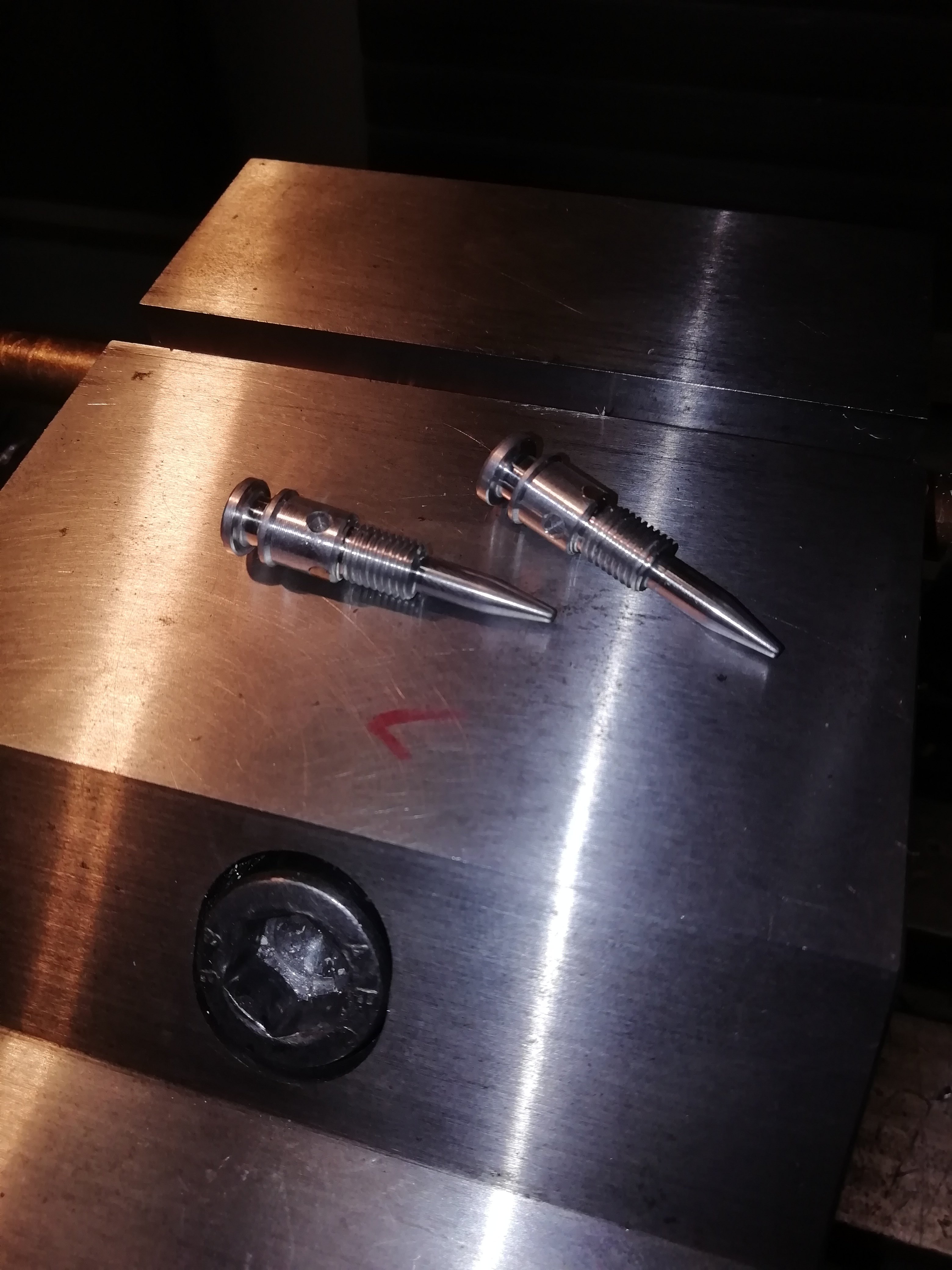

Hier zu sehen die Druckstufennadeln der Öhlins Gabel, diese gingen nicht weit genug in die Zubehörfüße rein und somit war selbst ganz zu gedreht die Druckstufe noch nen Ticken auf.
Also habe ich das Gewinde (M6*0,75) um 1,5mm weiter nach hinten verlängert, vorne eingekürzt und die Querbohrung für die Feder und Kugeln welche für die Klicks zuständig sind verschlossen.
Anschließend eine neue um 1,5mm versetzte Querbohrung 90 Grad versetzt zu Alten gebohrt und die Nadel noch poliert.
Das Resultat habe ich dann mit Tuschierfarbe geprüft - > das Ventil schließt nun komplett. :)
Das Bild mit dem Ventil auf dem mm Papier liegend zeigt die Originalversion.

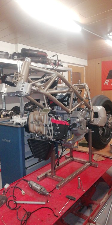

Es fügt sich langsam alles.
Wenn das Fahrwerk wieder da ist kann ich die Auspuffanlage final befestigen, Spritleitungen kobfigurieren und mal gucken was passiert wenn man den Starter drückt.

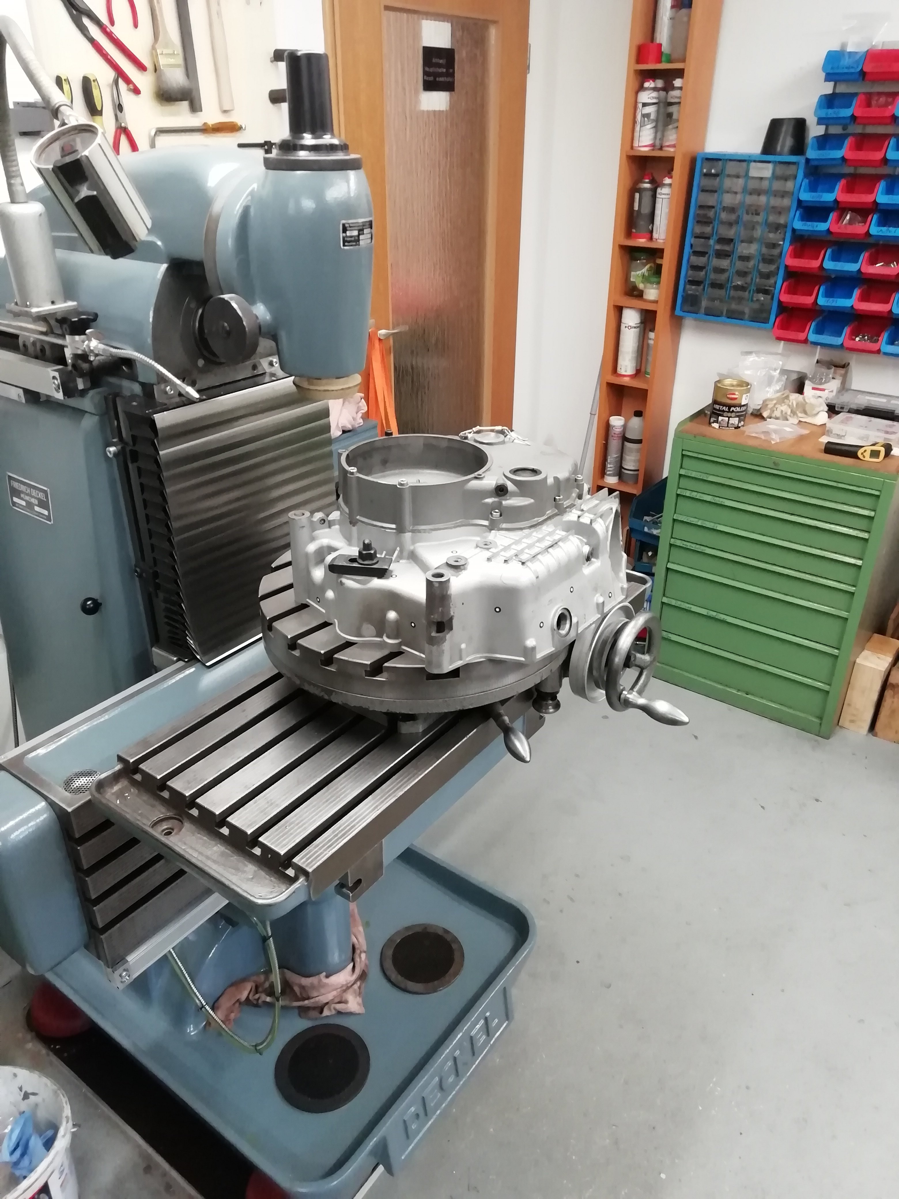

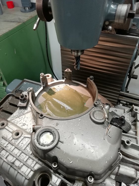

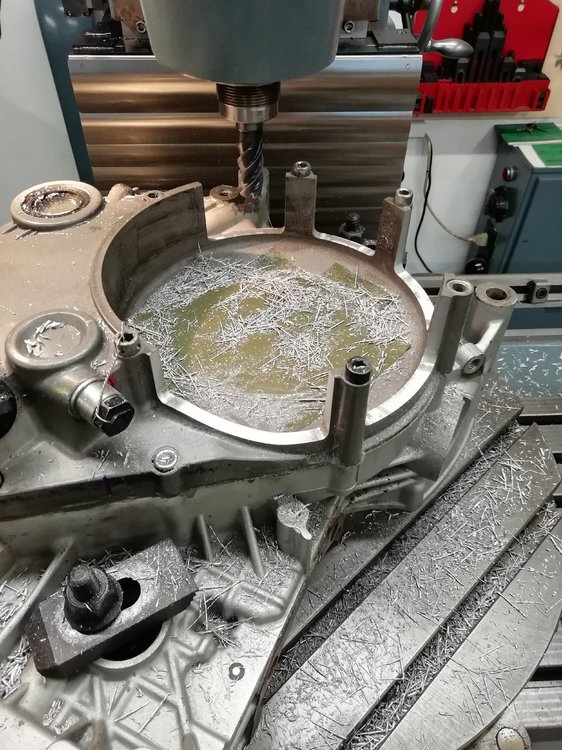

Soo als erstes wurde heute Seitendeckel kupplungsseitig für eine optimale Belüftung bearbeitet.

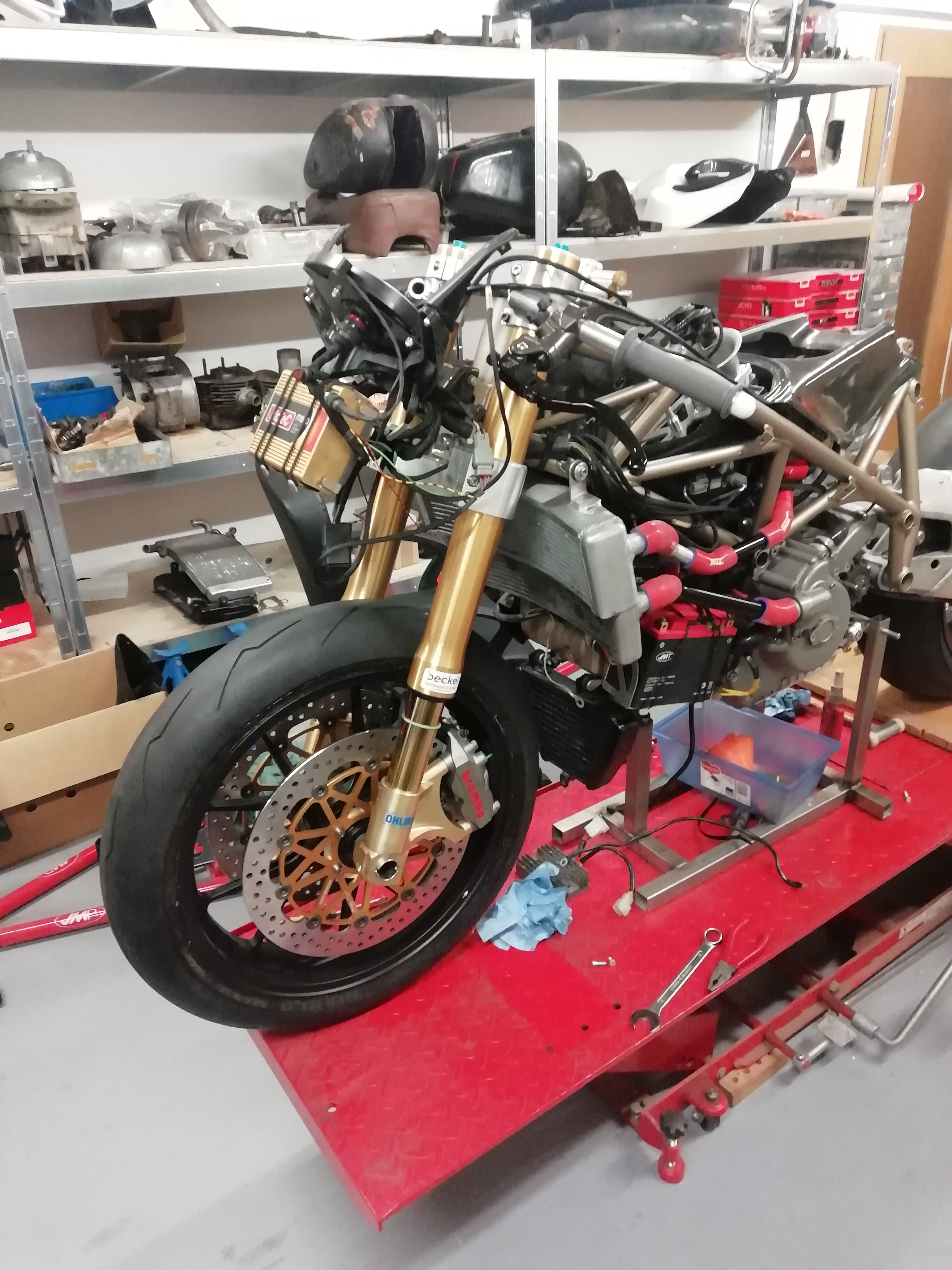

Dann klingelte der Postboote und brachte mir meine Gabel vom überarbeiten zurück.
Es wurde das Setting auf meine Bedürfnisse abgestimmt und die Dämpferkolben wurden gegen Bessere getauscht.
Der Dämpfer kommt in 1-2 Wochen.

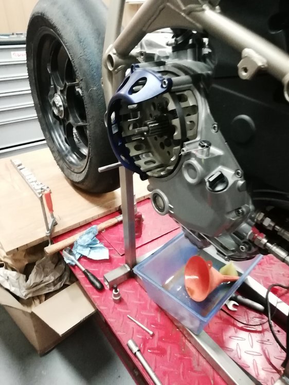

Und Ende nächster Woche kommt hoffentlich meine Suter Kupplung. :)

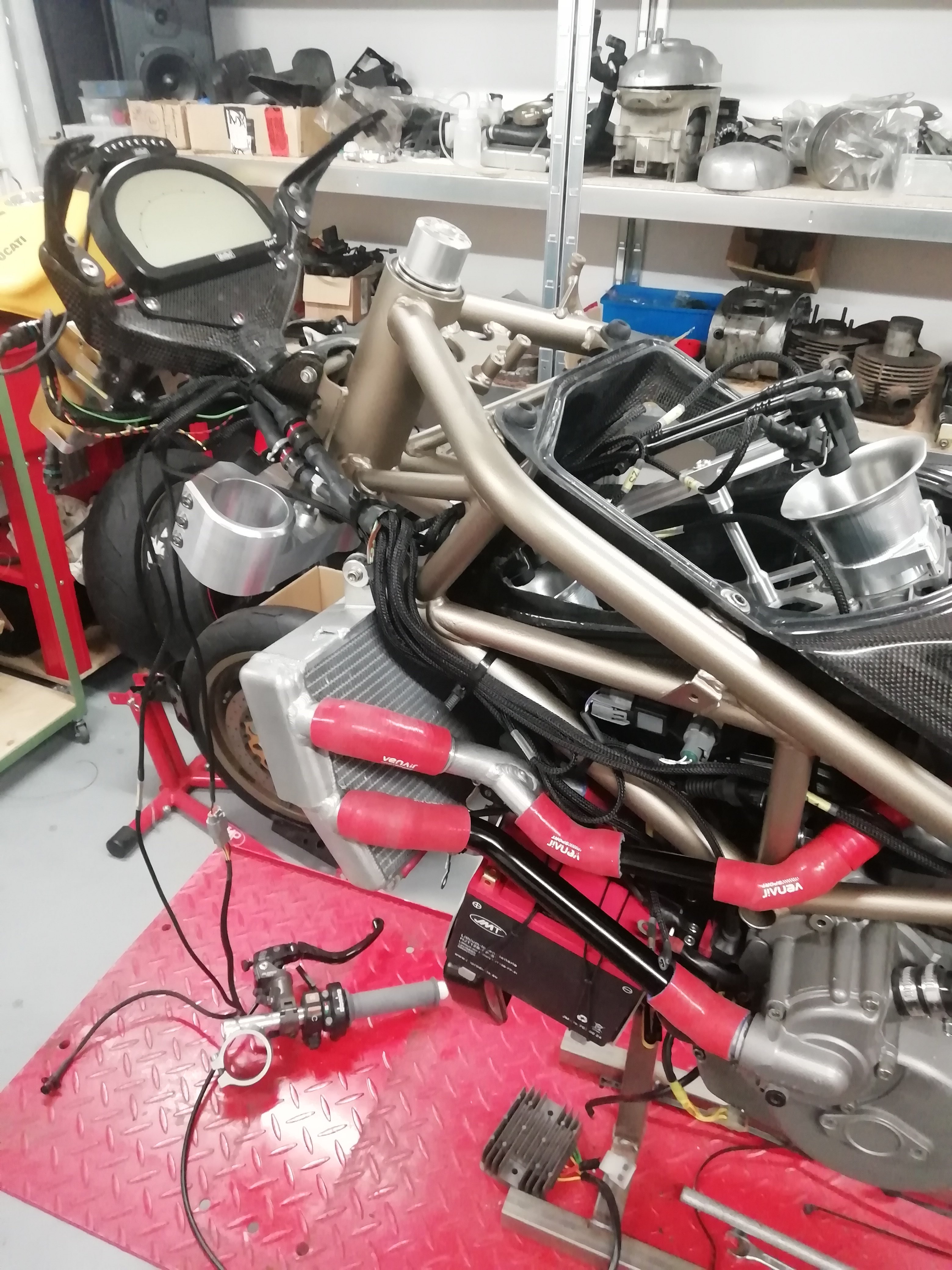

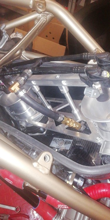

Problem hier ist, ich mss um die Airbox abnehmen u können di eDüsen abnehmen und die Spritleitung geht durch die Airbox.
Mit Schlauchschellen und auseinander popeln wäre nen elendiges Gefummel

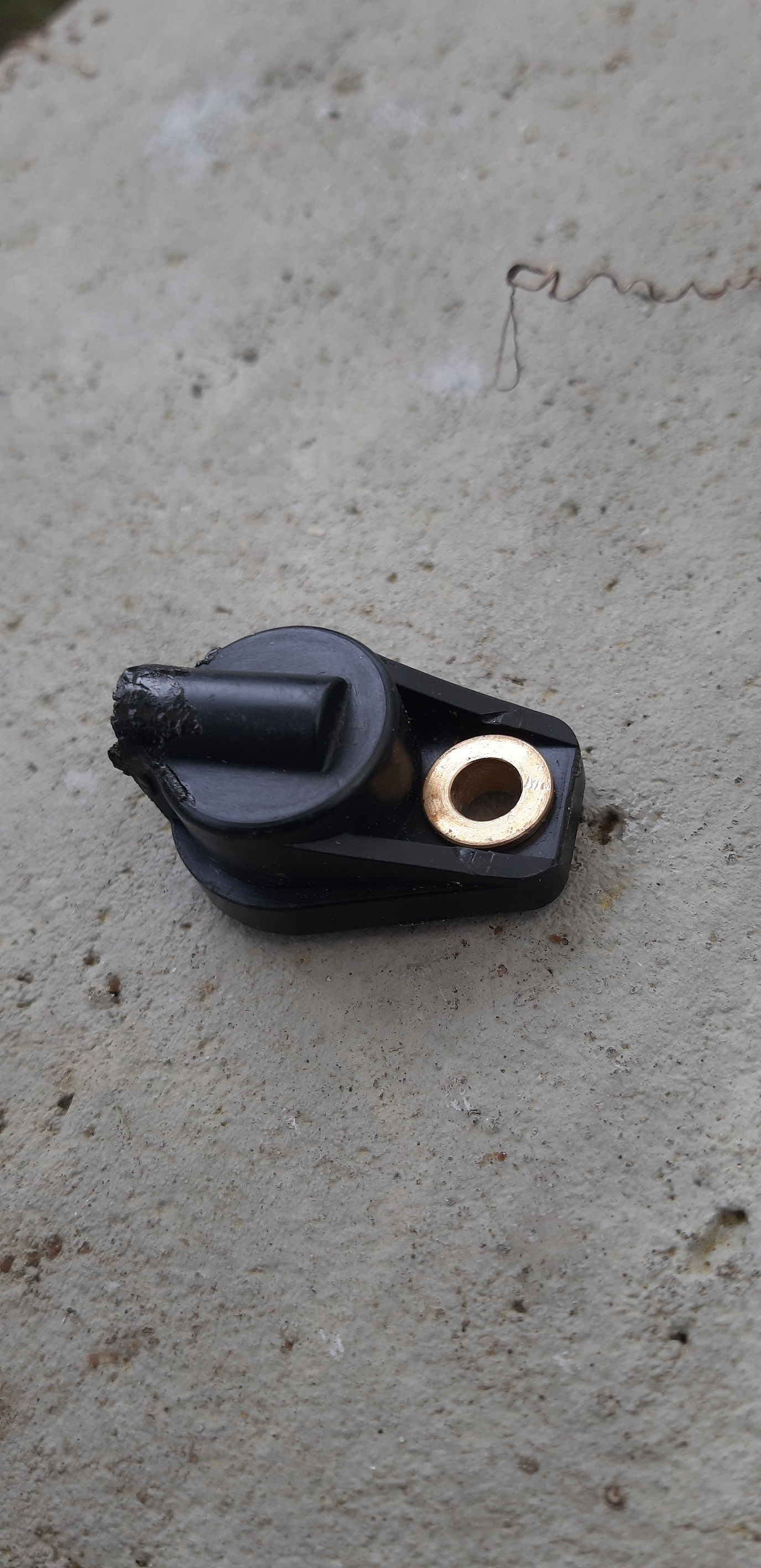

Bei meiner 998S ist an der Abdeckung der Einspritzdüse der Stutzen (Plastik), auf den der Schlauch aufgeschrumpft ist, gerissen. Dieselben Abdeckungen/Stutzen habe ich bei deiner Einspritzanlage gesehen. Bekommt man diesen einzeln? Wenn ja, wo?  Auch der Schnellverschluss, den du verbaut hast würde mich interessieren.
Ich weiß, ich mache es mir einfach, aber meine Recherchen im Netz haben mich nicht wirklich weitergebracht.
Gruß Klaus
vor 3 Stunden schrieb baffo:
Hallo Lennart,
ich verfolge deine Beiträge von Anfang an. Respekt!!
Als ich die Bilder von deiner Einspritzanlage gesehen habe, Mann oh Mann! Schnellverschluss und sauber verlegte Benzinleitungen, sehr schön.
Gruß Klaus
Hi Klaus,
auf der Suche war ich auch schon. Das ist allerdings keine reine Abdeckung sondern ein Anschluss an die Düse. Die bekommt man leider nicht einzeln.
Allerdings sind diese Anschlüsse auch in vielen anderen Modellen verbaut. Zum Beispiel die 999 oder die SF848 und SF1098
Gibt es so inkl Leitungen oder aber auch mit Düse immer mal wieder auf Ebay.

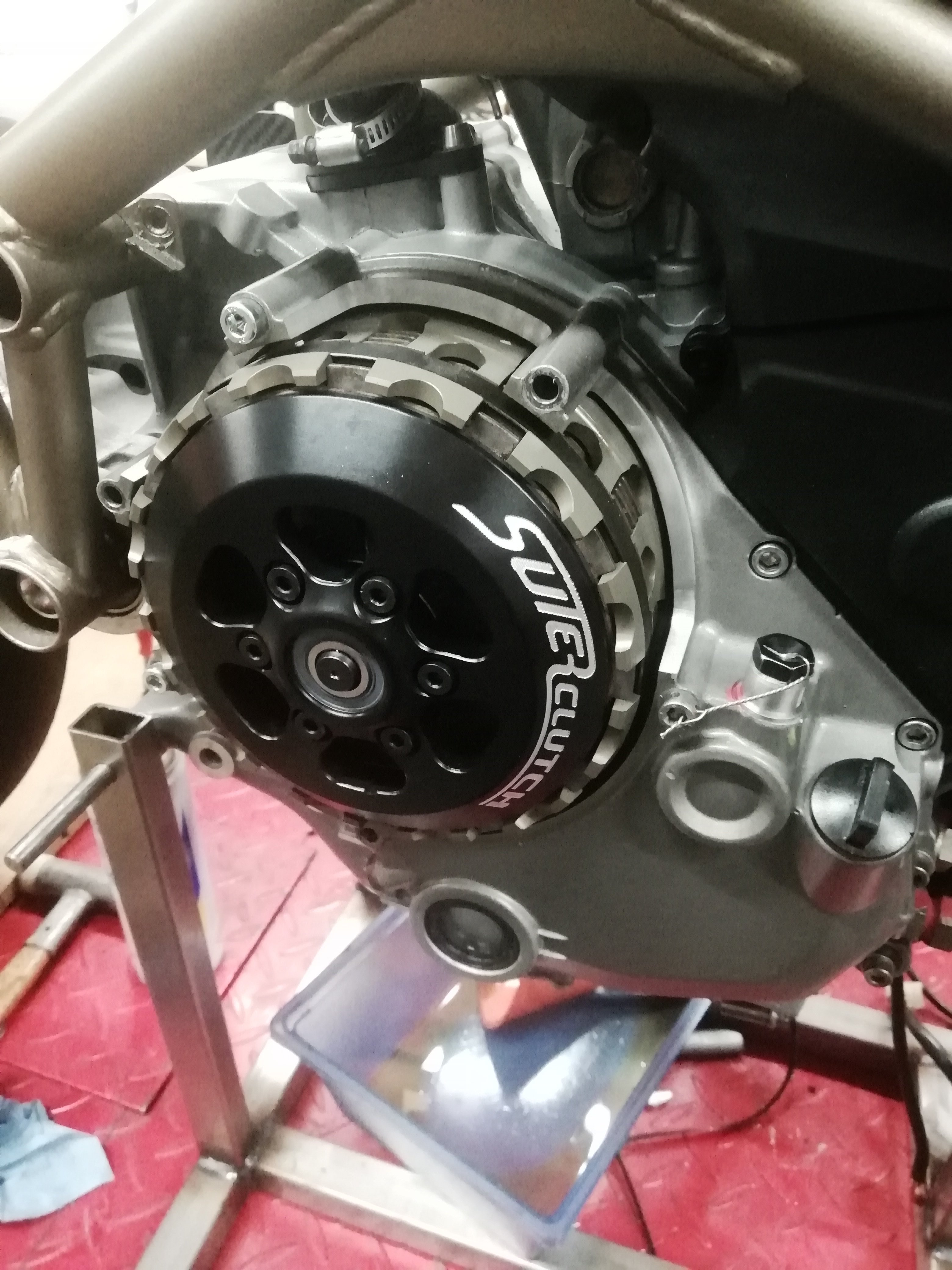

Musste mit zum anziehen der Zentralmutter (250NM) auch nen wunderschönen Schüssel bauen. :D
Am kaum noch existenten Seitendeckel wollte ich nicht abstützen.
Konntest du richtig anziehen?
Hast du schraubensicherung verwendet?
Ich weiss das du ein Profi bist, aber ich hatte bis jetzt bei den Suter immer das Problem das die sich selber gelöst haben. Dies ist mir 3x passiert.
Seid dem immer ordentlich Schraubensicherung und seid da hatte ich bei keiner mehr ein Problem.
Ob bei der GSX-R, S1000RR oder Ducatis.
Bei der Duc ist es wenigstens schnell gemacht. Bei den andern mühsam wegen dem Öl, Dichtungen....
