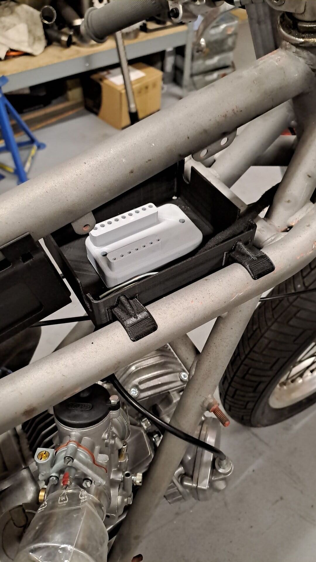

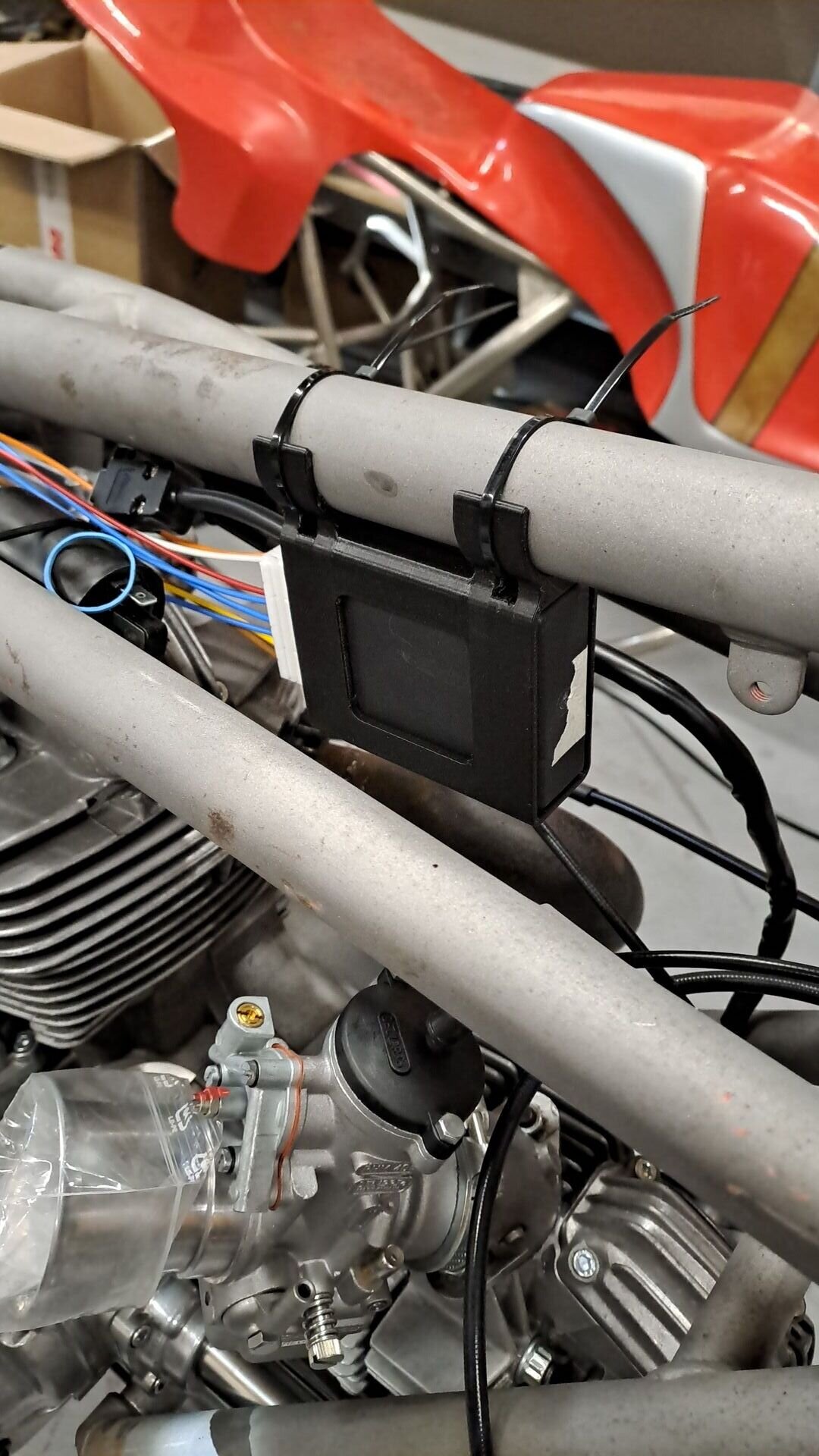

Es geht langsam dahin die Elektrik zu positionieren und sich Gedanken über die Kabel zu machen. Kabelbaum usw kommt neu und wird mit der mo unit von motogadget gebaut. Damit braucht es keine Relais oder Sicherungen etc mehr.
Hier kommt der 3D druck zum Einsatz, erst mal einfache Drucke aus PLA um die Funktion zu prüfen, später dann aus PA.

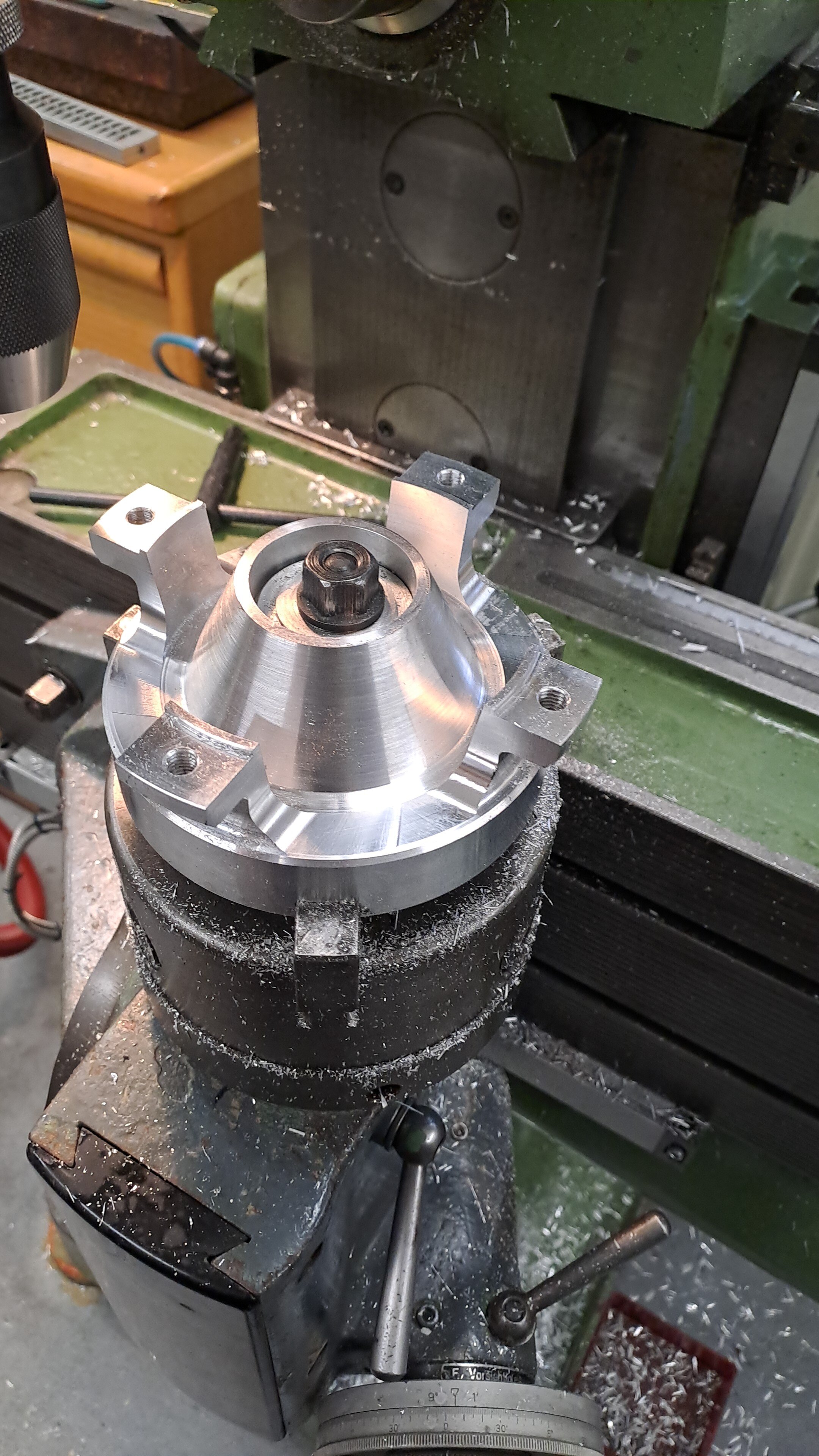

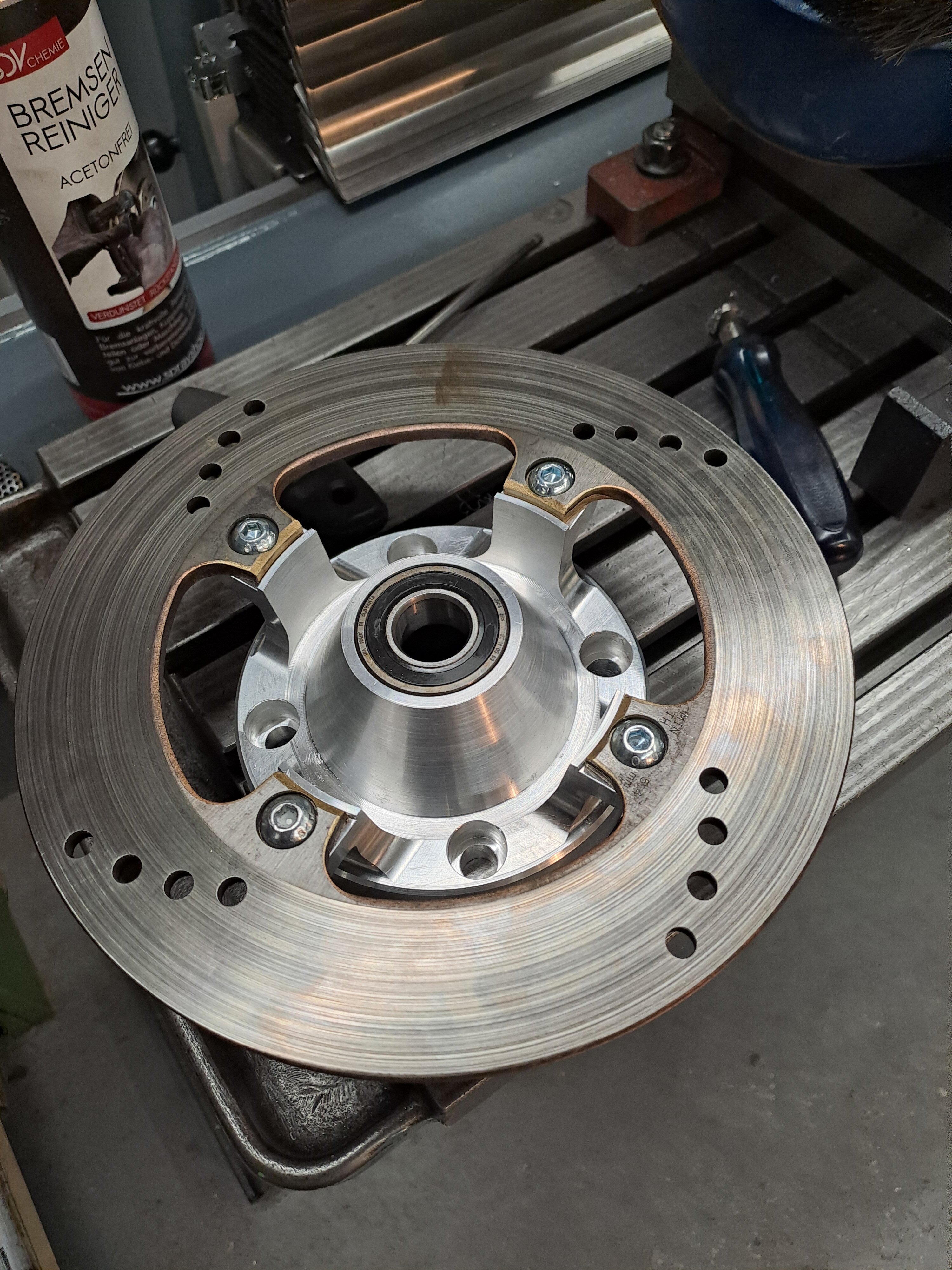

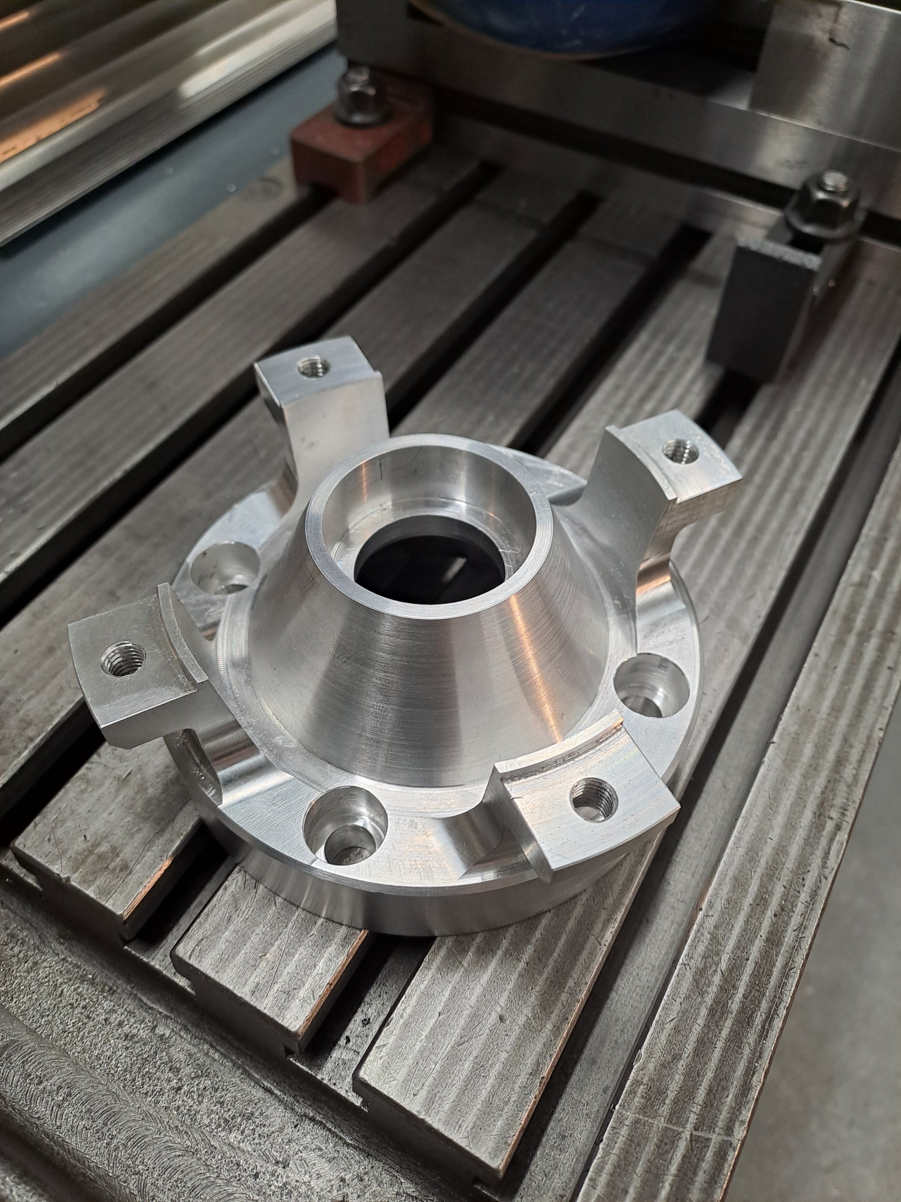

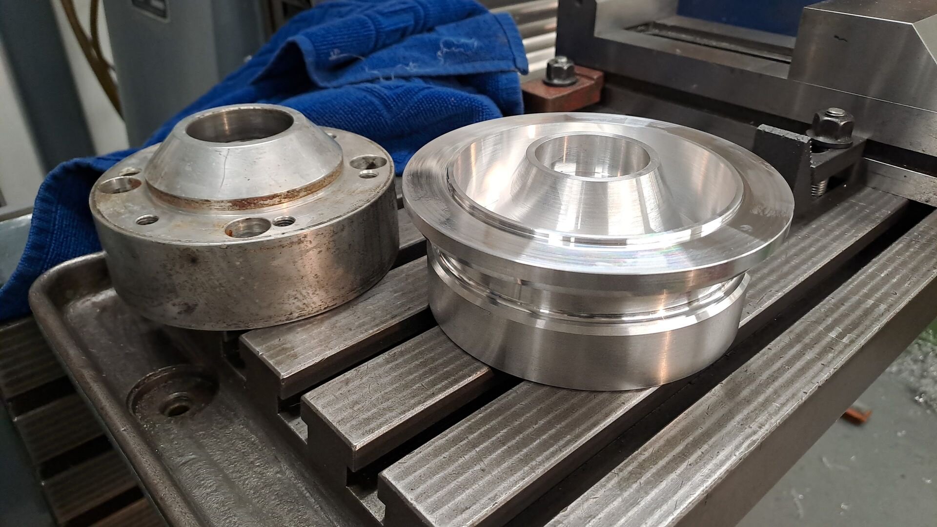

Ebenso wurde begonnen für die hintere Radnabe einen Lagerflansch zu drehen der dann eine kleine Bremsscheibe aufnimmt da original hinten eine gigantische fette Gussscheibe montiert ist...
Als nächstes kommt der Flansch auf die Fräse.

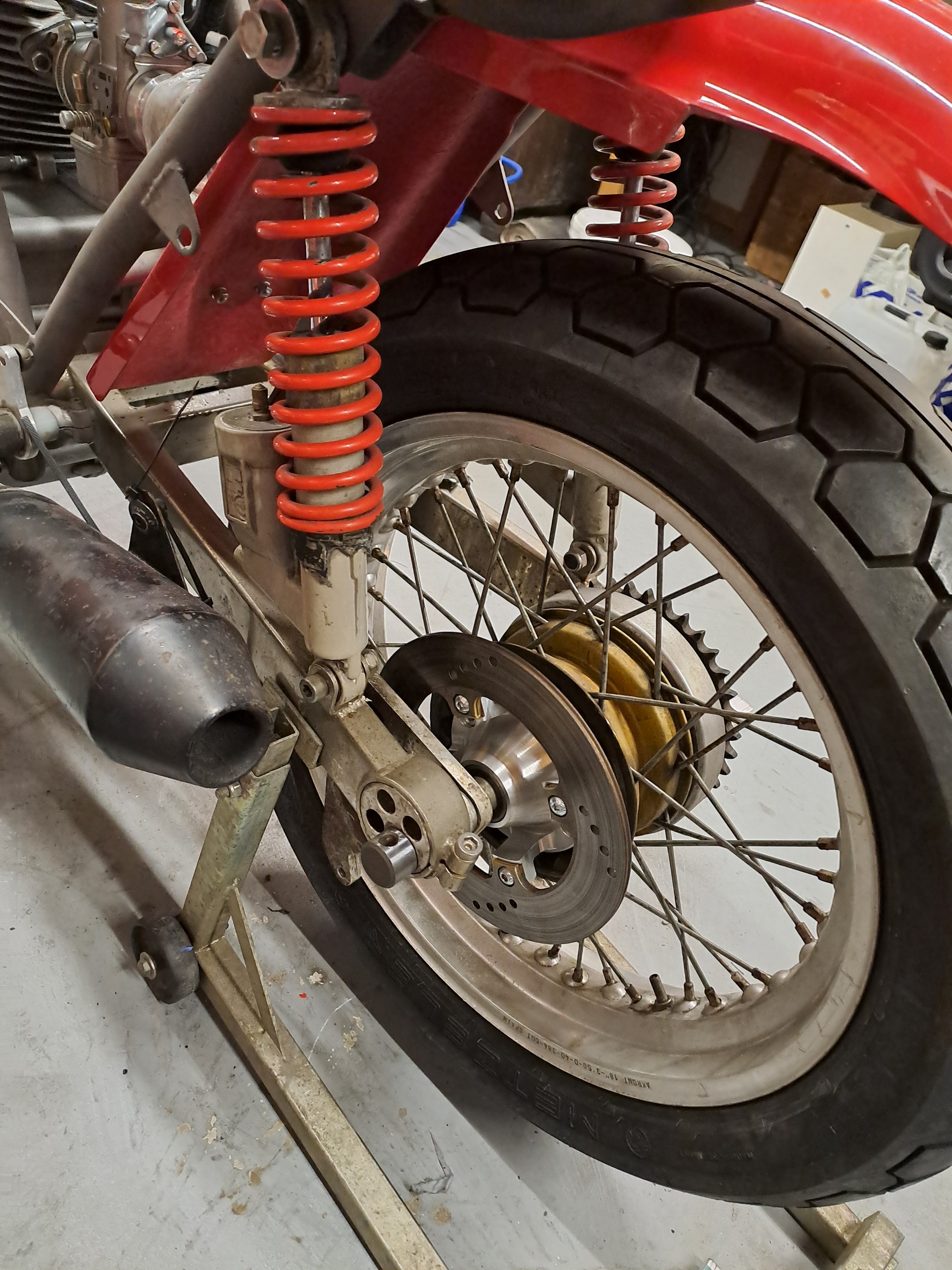

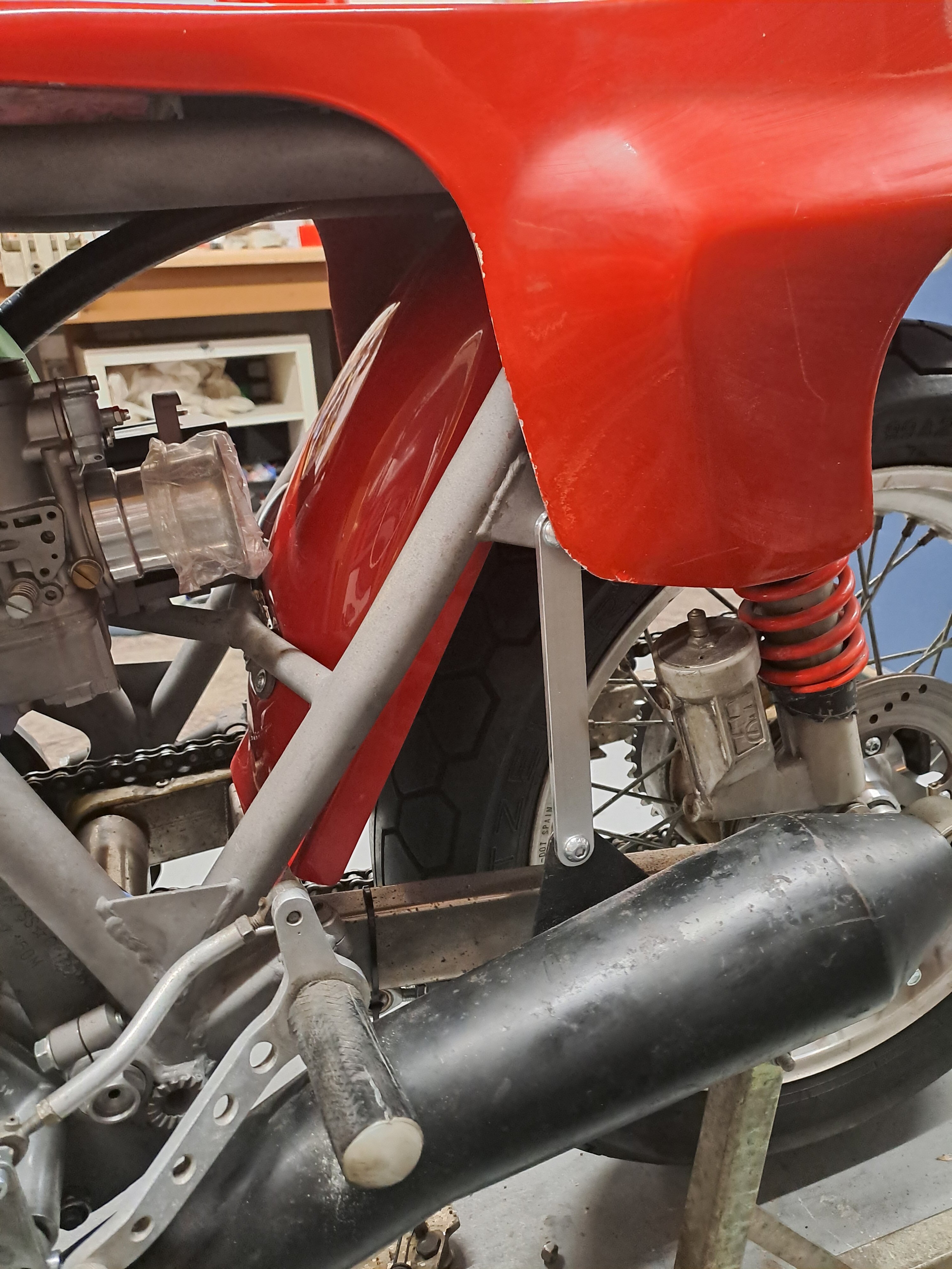

Gute Augen, da fehlt noch eine Drehmomentstrebe nach vorne aber ich habe keine M8 Gedenkköpfe Zuhause.
Also bestellen und einen Bügel zur Befestigung an der Schwinge kanten und dort anschweißen.
Dann ist bis auf die Bremsleitung fertig.

vor 5 Minuten schrieb MvH:
Alles klar.
Hatte ein bisschen darauf spekuliert, dass Du eine smarte fast unsichtbare Variante gefunden hast, die auf den Bildern nicht zu erkennen ist. ;)
Nono, solch Ausleger am Zangenhalter, die man in eine Nut oder Bolzen einfädeln muss gefallen mir nicht. Ausserdem bietet sich eine Drehmostrebe perfekt an um die Bremsleitung zu verlegen.

So, Zange und Pumpe hinten sitzen auch...

Lennart warum hast du die Bremsankerplatte nicht mit Kugellager gemacht und zum Rahmen abgestützt?
Ähnlich 888 SP 5
Weil ich das als unnötige Spielerei ansehe die früher oder später ausklappert.

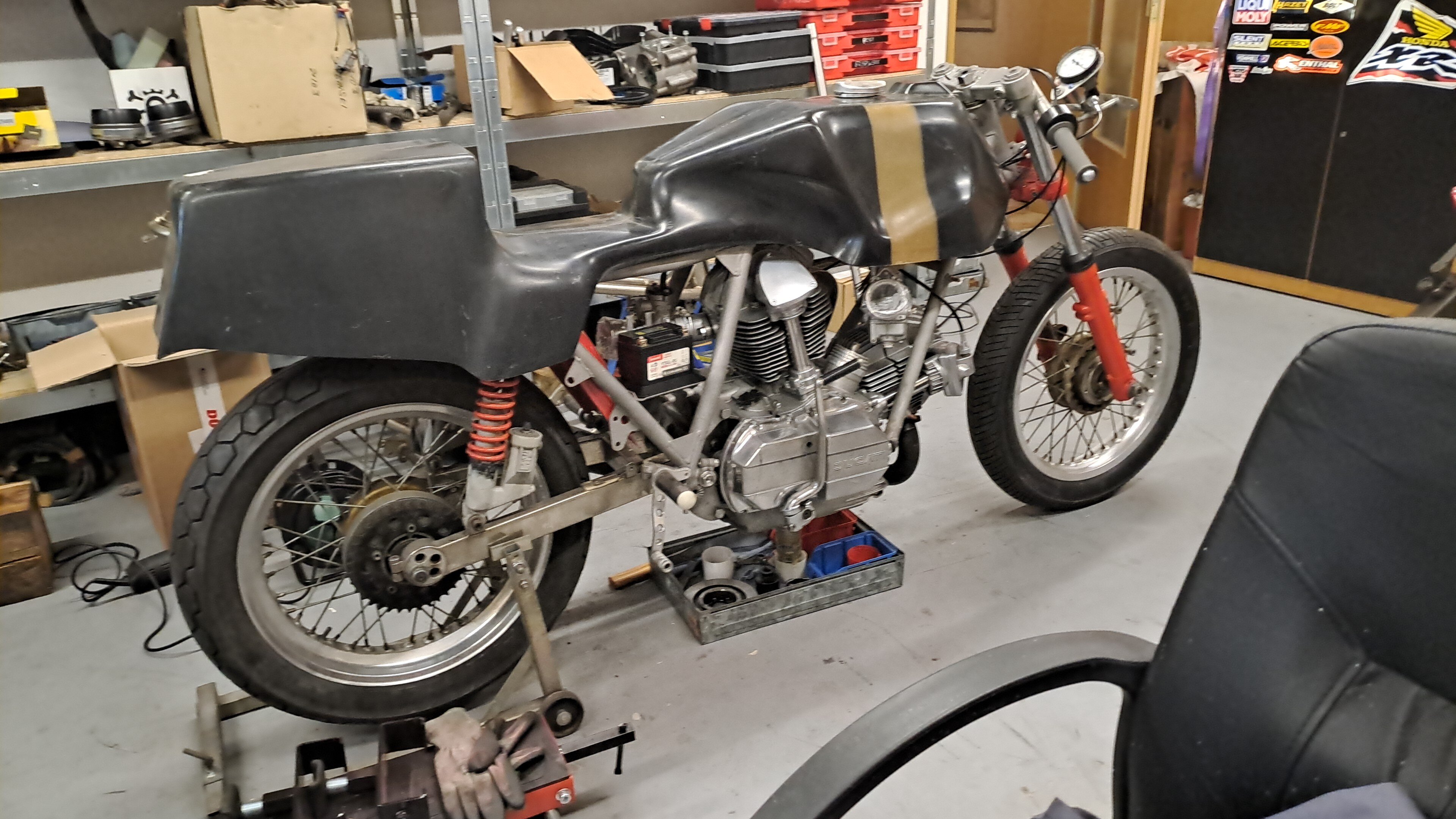

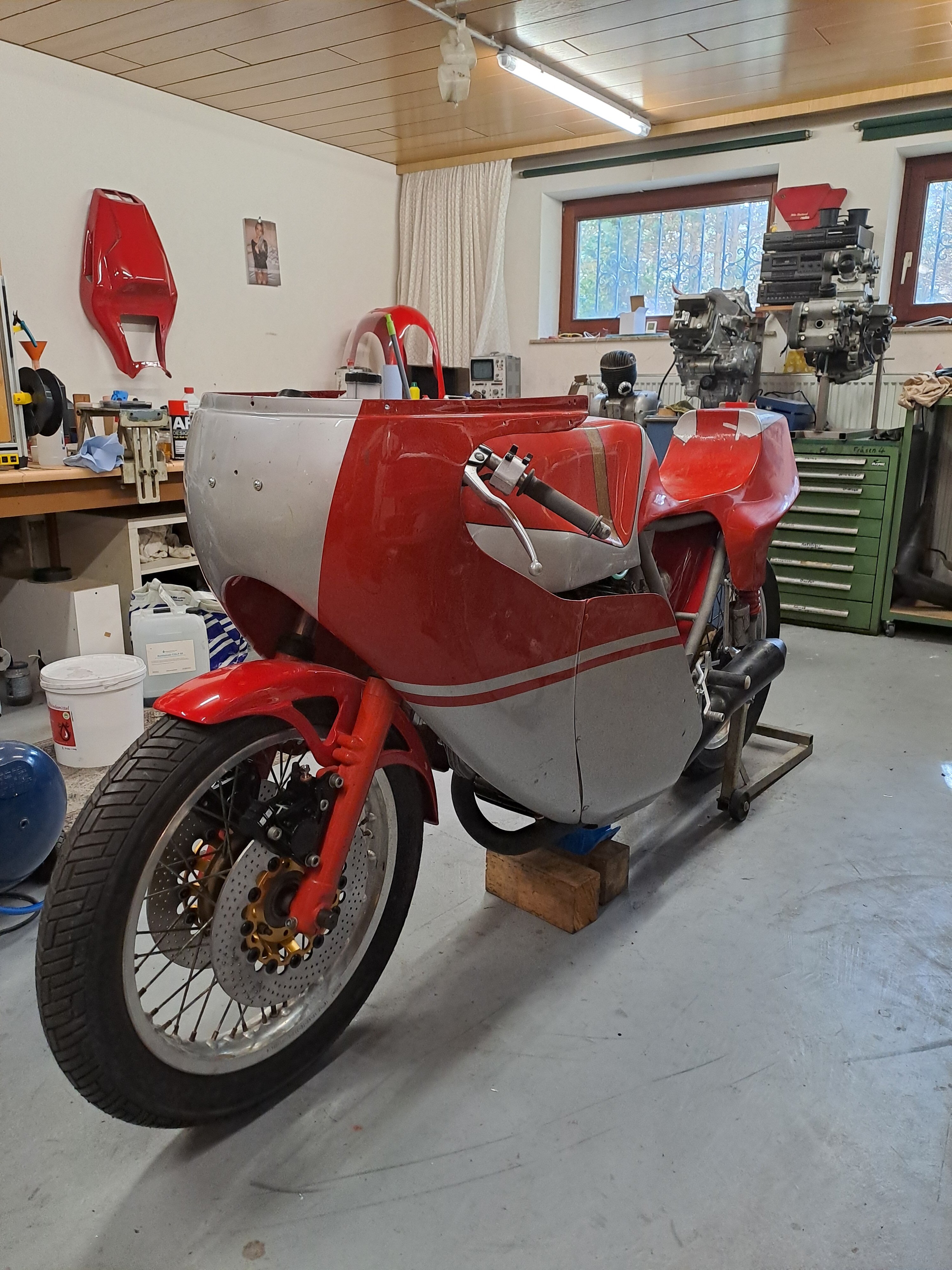

Verkleidung mal grob ran gehalten, muss auf jeden Fall wegen der 2in1 umlaminiert werden.
Bremsmomentstrebe gedreht und Auspuffhalter gefummelt.
Ebenso Bremsleitungen konfiguriert und bestellt.
Als nächstes ggf Rastenanlage optimieren und schick machen....
Ist noch genug zu tun.
