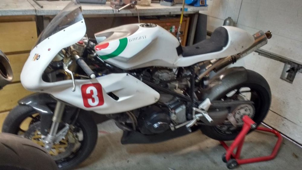

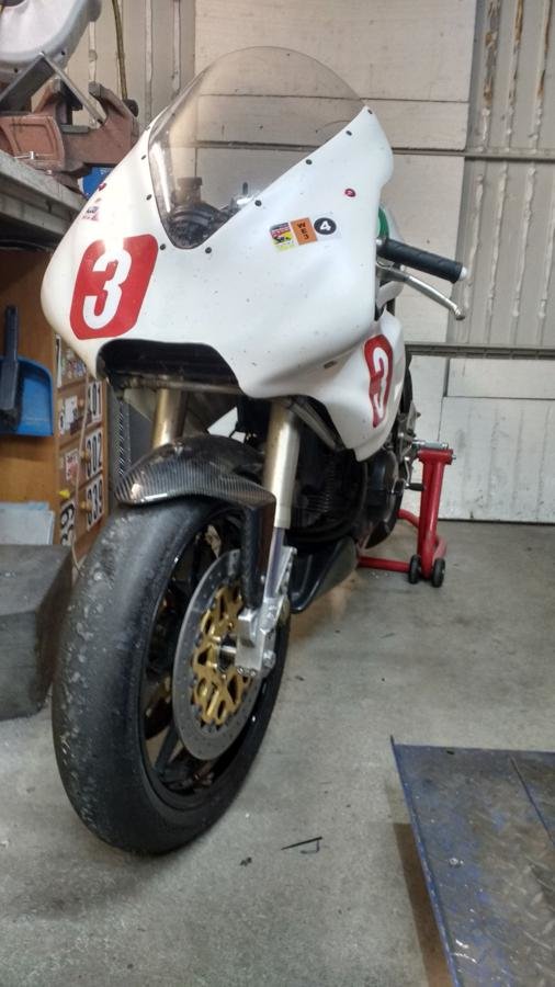

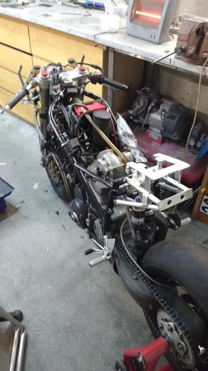

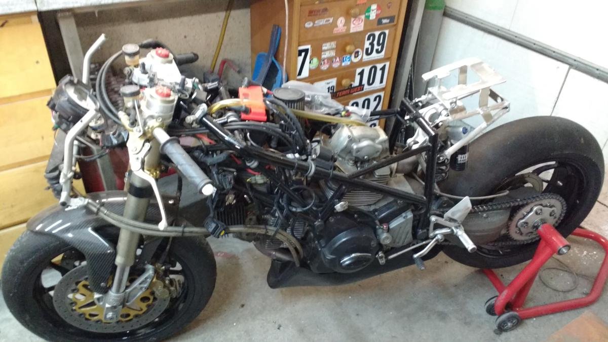

Natürlich hat sie mittlerweile schon mal die Hüllen fallenn lassen und ich konnte mir die Details etwas genauer ansehen. Wie so oft gibt es Licht und Schatten:
Das Positive ist, dass ich keine bösen Überraschungen an den großen Kompenenten feststellen musste und sogar noch einen bereits montierten Schnellwechseladapter
von TSS entdeckt habe, der mir gar nicht aufgefallen war 😎

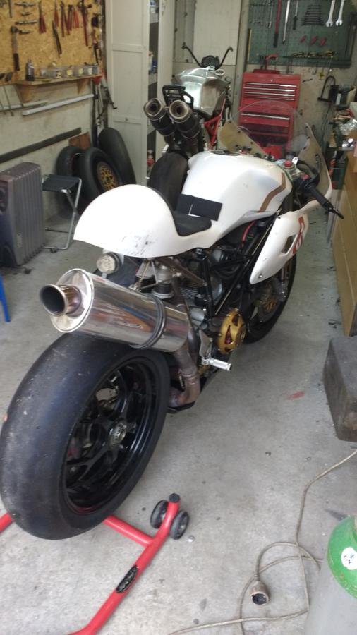

Auch die Krümmeranlage ist sehr sauber gefertigt. Lediglich das letzte Stück zum Schalldämpfer hin ist etwas holperig geraten und der Dämpfer selbst sehr groß und eigentlich unpassend. Aber das System soll relativ leise sein und gut funktionieren. Also werde ich mir einen Zweiten zulegen und den Vorhandenen an einer etwas weniger exponierten Stelle montieren.
Hinten ist bereits ein Dämpfer von Wilbers montiert, der zusammen mit der Gabel letztes Jahr einen Service erfahren hat. Allerdings wird die Abstimmung für mich nicht passen. Aber erst einmal fahren - dann weitersehen 😉 Richtig geil finde ich die Schmiederäder - die sich in neuwertigem Zustand präsentieren - richtig lecker.
Zum Wichtigsten: Der Motor springt tadellos an - und läuft unauffällig - so wie er soll ☺️
Es gibt aber auch einige Optimierungsmöglichkeiten:

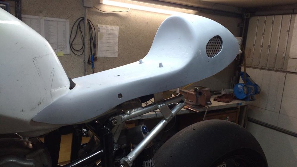

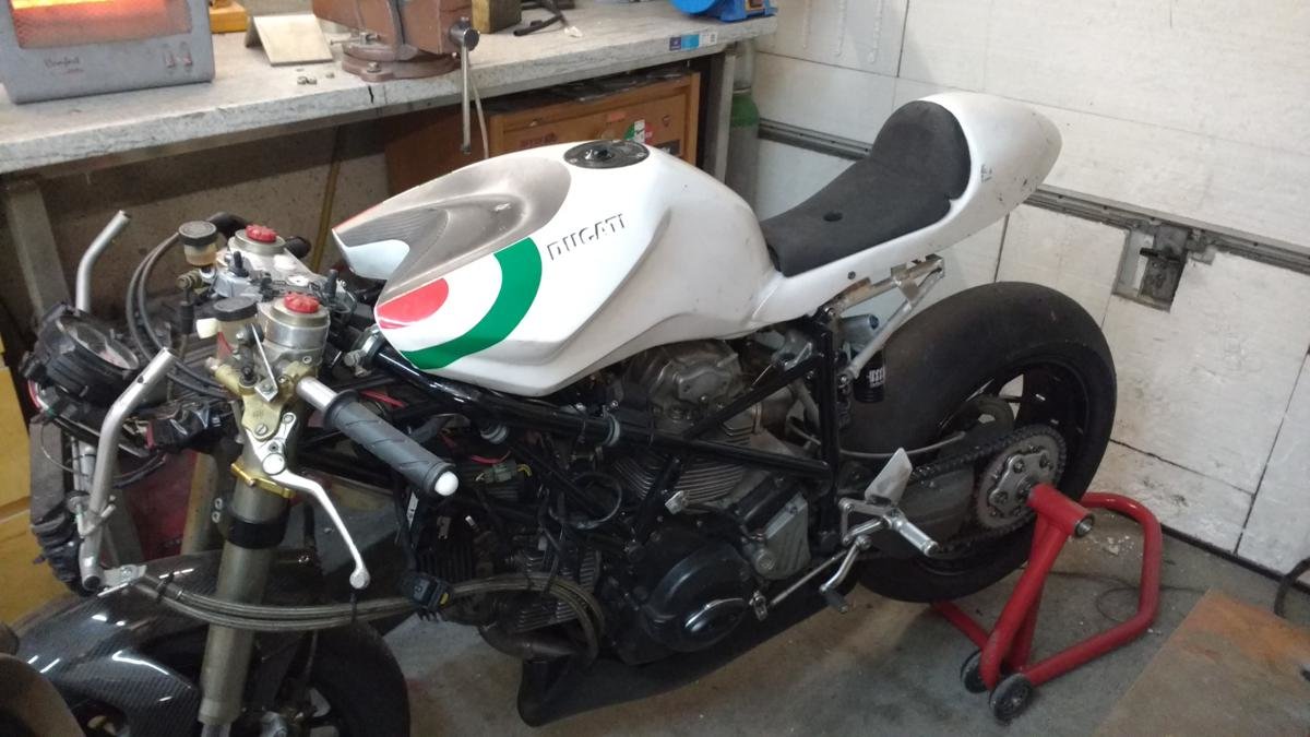

Wenngleich zweitrangig, ist die Optik durchaus verbesserungswürdig. Verkleidung und Höcker präsentieren sich noch im GFK-Urzustand. Die Verkleidungsscheibe ist zerkratzt und weist einen Riss auf. Es ist eine GFK-Verkleidung im NCR-Milona-Design. Habe ich so noch nicht gesehn und gefällt mir sehr gut. Allerdings konnte ich keine passende Scheibe dazu finden. Habe mir jetzt Plexiglas besorgt und werde versuchen, selber eine zu kreieren. Für Tipps bin ich aber dankbar.

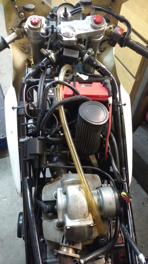

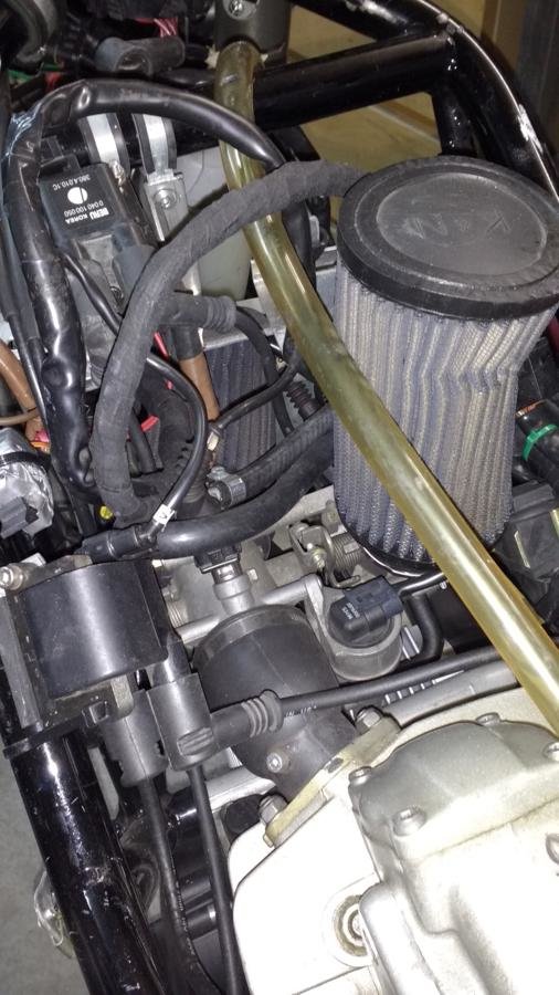

Die Elektrik besteht aus einem Multistradabaum, der etwas angepasst wurde. Dadurch ergibt sich insgesamt eine etwas "wilde Verlegung". Da jetzt größere "Zwischenbaustellen" aufzumachen, ergibt keinen Sinn - den werde ich später komplett erneuern. Allerdings sind schon eine Litiumionenbatterie und ein Koso-Cockpit verbaut. Beides hätte ich genauso auch eingebaut 😀

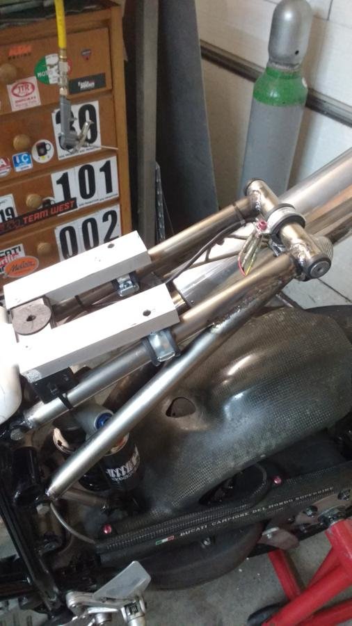

In Ermangelung anderer Möglichkeiten wurden viele Halter durch Schlauchschellenlösungen ersetzt und auch eine wenig filigrane Hilfskonstruktion auf den Titan-Heckrahmen montiert.
Das werde ich ändern. Der Heckrahmen wird komplett ersetzt. Titan kann ich nicht schweißen und drangedangelte Zusatzhalter ergeben keinen Sinn.

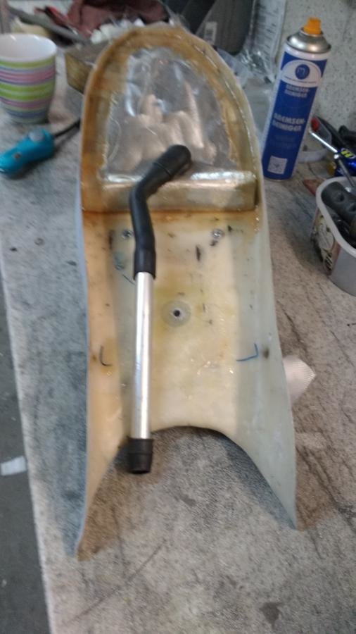

Die Motorgehäuseentlüftung erfolgt über den Motor hinweg in eine Flasche. Ich werde sie nach hinten verlegen und den Höcker so umbauen, dass es als Gehäuse für die Entlüftung dient und somit ein weiteres Bauteil entfällt.

war denn startwin bott racer nicht mit denn supermono verkleidung ausgestatet?
Nein - das ist ein waschechter Bastard 😁 Radical Ducati Tank und Sitz - GFK-Verkleidung im NCR-Design.
Ist das auf dem Foto ein BoT -Racer von Star Twin? Wenn du Infos zu den Bikes hättest, würde das zumindest mich interessieren 😁
vor 3 Stunden schrieb mrfurry:
Ist das dann der Troll Supertwin?
Hab ich mal beim Festival Italia 1998 oder so gesehen.
Hier die Straßenvariante mit Licht:
https://www.topspeed.com/motorcycles/motorcycle-reviews/ducati/1995-ducati-troll-supertwin-ar129423.html
Sorry für OT 😉
Edited by Duc-Schmidti
Kein weiteres info, Hans (vd Starre) hatte vor ein paar jahre herr noch einen zusammen gebaut fur die Bott revival mit die ducati clubrace.
https://www.startrick.nl/ Musst du Hans mahl fragen.

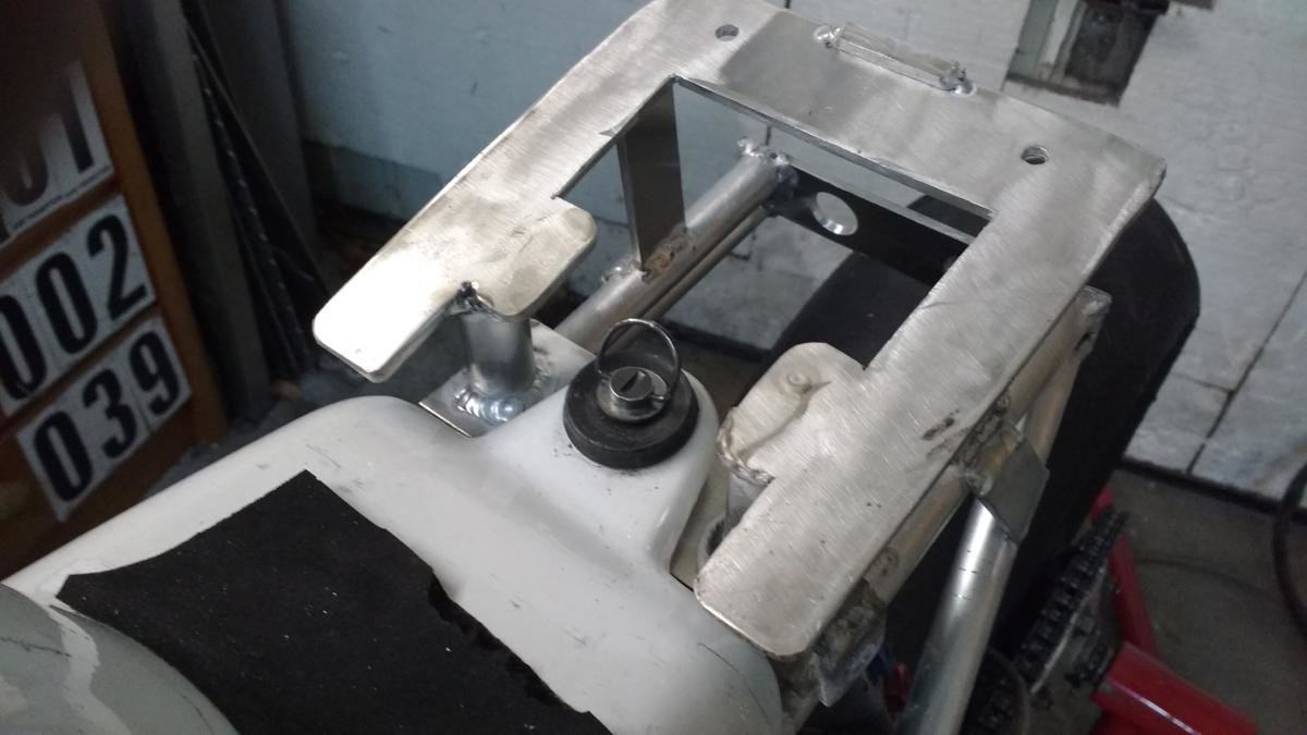

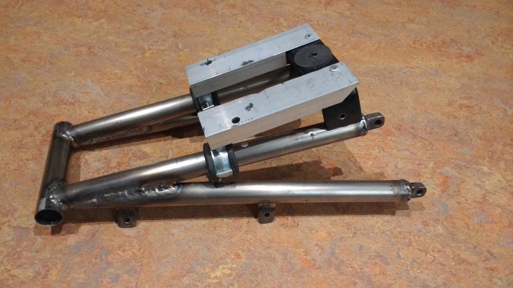

Heckrahmen aus Alu habe ich fertig - bis auf Lack. Ein gewöhnungsbedürftiges Konstrukt - zugegebener Maßen 🙄
Da der 999 Tank mit der Sitzbank nicht belastet werden darf, musste ich "zwei Ebenen" einbauen. Haltepunkt unten für den Tank und etwas drüber für den Sitz.
Ganz schön kompliziert. Aber gegenüber dem Titanrahmen habe ich drei Verbesserungen erzielt:
1. 730 gr statt 1069 gr 😎
2. Ich kann jetzt low und high Speed Dämpfung am Federbein einstellen - da lief vorher genau die Strebe des Heckrahmens drüber.
3. Sehr einfache Montage vonTank und Höcker - dieses Rumgefriemel um Teile zu montieren oder zu demontieren finde ich fürchterlich. Gerade im Paddock, wenn´s mal wieder pressiert 🤣
Und nebenbei ist die Schellenbefestigung für den Höcker entfallen - war doch arg gebastelt. Als Gimmick kabe ich die Befestigungsschraube für den Tank mit dem Kopf eines Schnellverschlusses versehen 😁 Durch das Gummi darunter sitzt genügend Spannung drauf, so dass die Schraube sich nicht lösen kann.

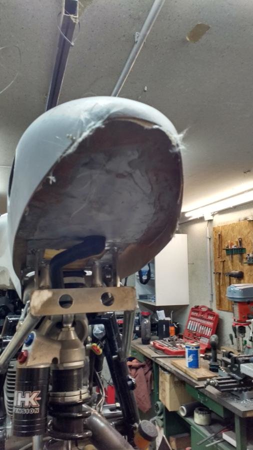

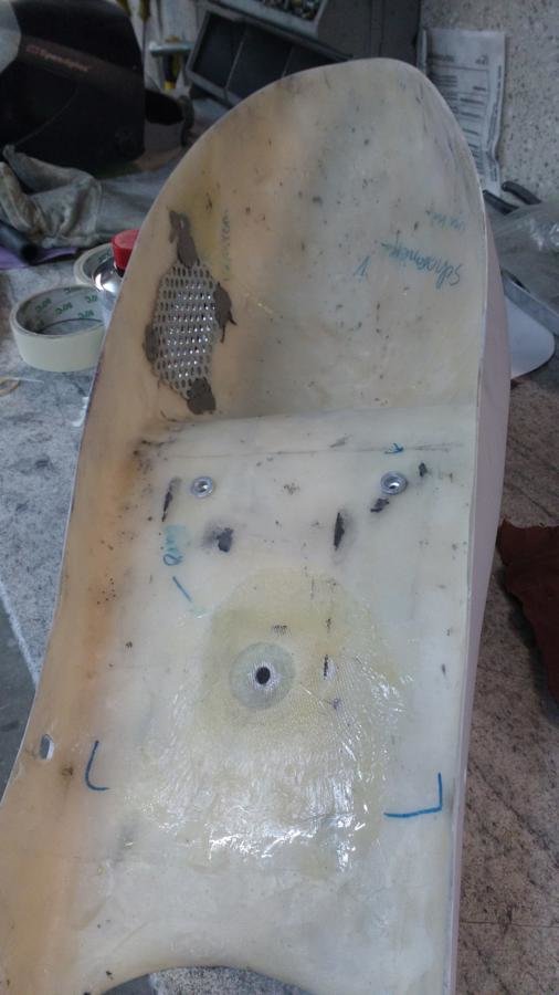

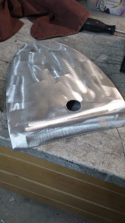

Neben dem Heckrahmen hat mir auch die Kurbelgehäuseentlüftung am Hollandrad nicht gefallen. Über den gesamten Motor hinweg zog sich ein Platikschlauch bis in den Lenkkopfbereich und mündete dort in einer Plastikflasche. Ich  benutze zukünftig den Höcker als Auffangbehälter. Dazu habe ich ein Alublech, welches ich vorher an den nicht relevanten Stellen mit der Flex bearbeitet habe, so dass es möglichst dünn ist - in den Höcker einlaminiert. Seitlich in den Höcker habe ich ein Loch geschnitten und mit einem Sieb versehen. Das hätte man natürlich weniger exponiert lösen können - aber mittlerweile habe ich einen Spleen entwickelt - ein "durchgeknalltes" Element an jedem Racer zu verwirklichen - wie am Beaver die etwas ungewöhnliche Schalldämpferanordenung 🙄
Im Lenkkopfbereich werde ich stattdessen  das Steuergerät positionieren - welches sich ursprünglich recht sturzgefährdet seitlich am Rahmen befand. Den Lima-Regler - der am Ölkühlerhalter des liegenden Zylinderkopfdeckels befestigt war - bringe ich im Heckrahmen unter. Den Ölkühlerhalter kann ich dann - zugegeben wenig originell - zur Halterung eines 2. Ölkühlers verwenden. Die Kühlung über einen Multistradakühler würde mich dauf Dauer beunruhigen. Sischa is sischa - nä!
Eigentlich würde ich die Elektrik am liebsten komplett entfernen, weil die Verwendung des originalen Kabelbaumes zu ziemlich skurielen Kabelgebilden und "Nebenkabelbäumen" geführt hat (Der Jogo hätte eine wahre Freude dran 🤣), aber das verschiebe ich auf den Winter - also den Nächsten 😉. Ich werde jetzt erst einmal die in meinen Augen "gröbsten Baustellen" beheben und die Hauptkomponenten dort unterbringen, wo ich es für sinnvoll halte. Den Batteriekasten mache ich neu. Der ist jetzt so schräg im Rahmen positioniert, dass man den Eindruck hat, der Rahmen ist komplett verbogen - wenn man da drauf schaut. Und - Nein, der Rahmen ist nicht verbogen - sobald der Kasten raus ist, ist alles gerade 😂
Die Zündspulen befestige ich am Ventildeckel des stehenden Zylinders. Dadurch spare ich die fünf Baumarktschellen ein - die meinem Auge überhaupt nicht geschmeichelt haben.
Den Kippschalter, der mit Klebeband auf der Gabelbrücke befestigt ist, möchte ich komplett einsparen und den Killschalter dafür verwenden.
Edited by Desmostümper
Ich lasse einfach das Kurbelgehäuse immer nach hinten raus aus dem Höcker atmen :P
Aber ein nettes Detail :)
Ist eben immer sonne Sache, wenn es aufgrund eines Schadens mal mehr raushaut 🙄 Da freut sich der Hintermann.
In einigen Serien darf man z.B. nur starten, wenn die Kurbelgehäuseentlüftung über den luftfilterkasten erfolgt.
Hmm das Gitter könnte aber ruhig noch feinmaschiger finde ich, eventuell noch ein Stück dünner Flachfilter dahinter den man schnell wechseln kann, quasi so ähnlich wie der Feinfilter beim Staubsauger? Vielleicht gibt es sowas zum selbst zuschneiden das mit Öl klar kommt.
Kannst Du denn bei 'nem Ölwechsel das frische Öl jetzt da oben reinkippen? :D
Edited by Fözzi
Theoretisch ja - aber dann würde ich die Öffnung oben auf dem Höcker positionieren 😉
Ja - man könnte das durchaus feinmaschiger machen - aber ich wollte die "raue" Variate. Ich werde das Alu voraussichtlich auch nicht lackieren - und wenn, dann klar.  Ändern würde ich das dann, wenns technische Probleme geben würde. Nach den Erfahrungen mit den Demons erwarte ich die aber eher nicht.
