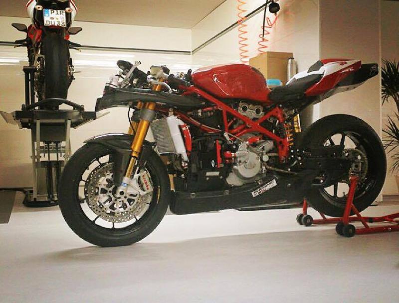

Interessantes Thema... Hab meine 999R vor 3 Jahren ebenfalls Schritt für Schritt zum Rennstrecken-Tool umgebaut bzw. umbauen lassen. Rastentechnisch kann ich auch die Anlage von Lightech empfehlen. Bin damit mehr als zufrieden.
Einen Kurzhub-Griff sehe ich auch als äußerst sinnvoll an. Gleiches gilt für eine kürzere Übersetzung.
Ansonsten nice to have:
- M4 Monoblocks, vor allem wegen der teuren Einzelbeläge bei den Serien-Sätteln
- Quickshifter (bisher eine Saison damit gefahren, will ich nicht mehr missen)
- Federelemente abstimmen
- größerer Kühler, da der 999 schnell heiß wird
- Stormgrips oder Alternative
- AHK
- Wechsel auf neue Zündspulen (falls die alten noch montiert sind sollte man unbedingt Ersatz einpacken)

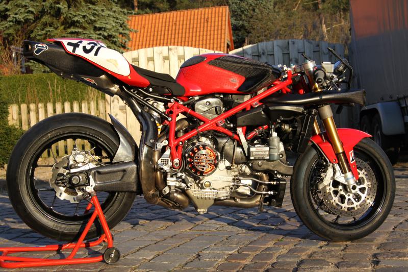

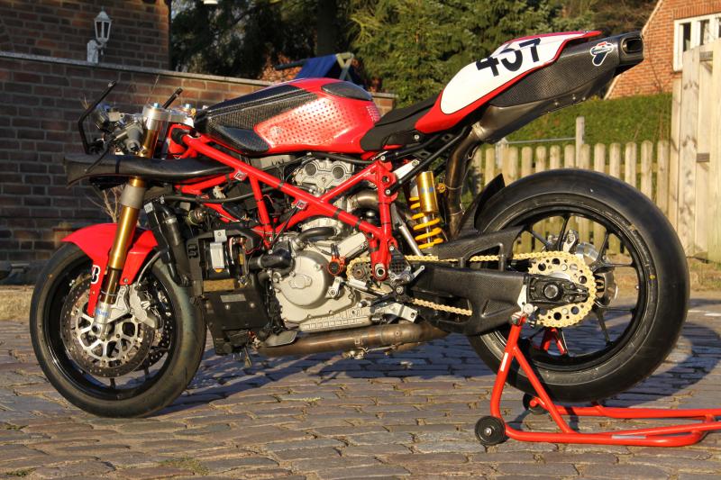

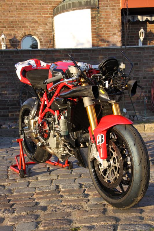

Hier mal ein paar Bilder von meiner 2004er-R (die mit der Termi sind schon ein Jahr alt):
12752083_10205662674076164_221920551_o.j
Ist sicher noch nicht das Endstadium, aber man kann erstmal damit fahren, denke ich :)
12696092_10205662674316170_596582010_n.j
12499289_10205662674276169_1974924662_o.

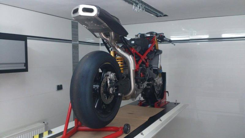

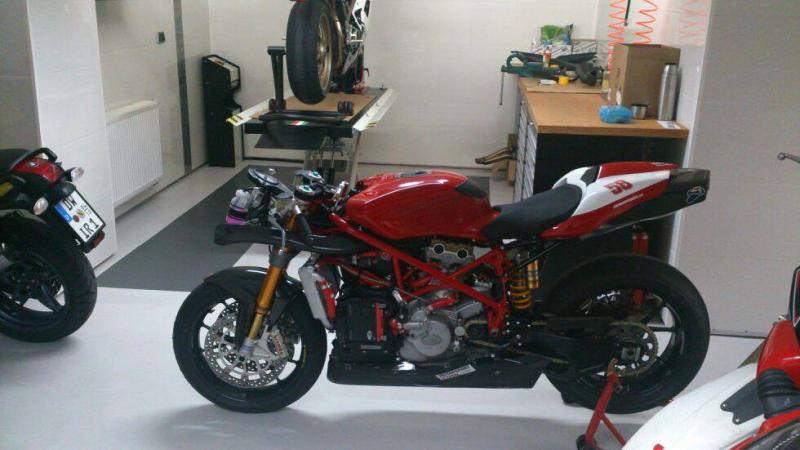

Hi Dominik,
gute Entscheidung es mit der 999 zu versuchen. Tolles Moped - lässt sich herrlich verbessern. Zum Anfang würde ich folgendes empfehlen:
-Rennpappe oder alte Verkleidung. Bevorzuge aber Rennpappe mit Kanzelhalter vorne. Auch wegen der geschlossenen Ölwanne. Dann auch gleich höhere Scheibe aus dem Zubehör.
-Feste Fussrasten die nicht hochklappen und nicht so rutschen wie der OEM Kram. Ich habe die Rizoma Anlage angebaut.
-2. Radsatz weil alles andere keinen Sinn macht. Stundenlanges warten wenn´s mal regnet oder hektisches auf- und abziehen sucks. Am besten gleich PVM und hinten 6 Zoll statt 5,5.
-Alles abbauen was du nicht brauchst und kaputt gehen kann.
-Laptimer anbauen ansonsten hat man null Rückmeldung was geht und was nicht.
-niemals an Reifen sparen! Das wird sonst nur sehr teuer... und tut weh!
Jetzt erst mal fahren, fahren, fahren.
Dann hat mir folgendes am meisten geholfen entspannter und schneller zu fahren:
-Schaltautomat (Lohmann funktioniert gut auf 999 - keinen Powercommander Mist) Getriebe sieht auch nach der x.ten Saison gut aus.
-Anti Hopping Kupplung. Da kann ich Fat Cat empfehlen. MPL definitiv nicht!
-Federelemente auf Körpergewicht abstimmen lassen, Radstand vorne auf "kurz" gedreht.
-MPL Kupplungsnehmer Zylinder für weniger Handkraft
High End kommt dann wieder später... Aber siehe selbst:
