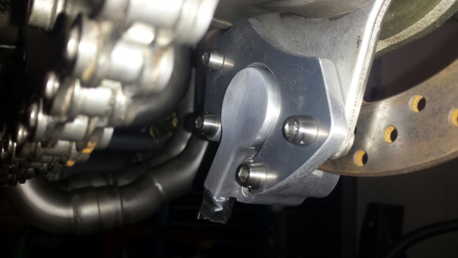

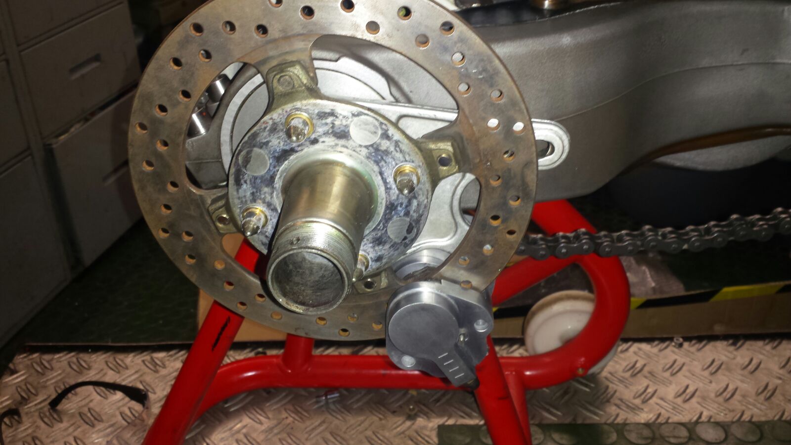

Ein guter Freund hat die Scheibe hinten auf ne fullfloater in original Größe umgebaut und mit ner zurechtgefeilten Aluplatte nen Adapter für nen ISR Zweikolbensattel gebaut. Würde ich nicht an meinen Fahrzeugen machen, funtioniert aber und kostet quasi kaum was... chris -
