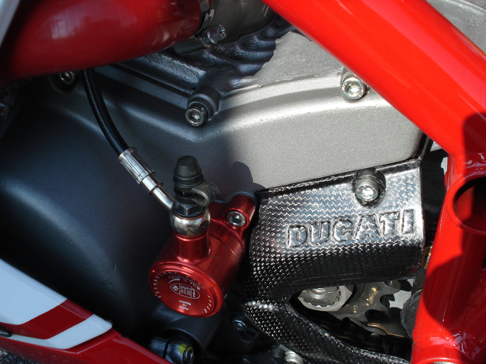

Nope, definitiv nicht, was auch mit ein Grund war/ist, dass eine 1098R bzw 1198SP nie als Wertanlage funktioniert hat -  Ducati hatte an der Ausstattung radikal den Rotstift geschwungen im Gegensatz zur 999R und der 998R die auch noch Gimmicks wie lackierte Vollcarbonverschalung hatten, mal abgesehen von den 104er Kolben (sonst 100er), die sie spezieller gemacht hatten.
( ...also meine beiden 1098 R haben ein Sandgußgehäuse...und sind keine Bayliss- Sondermodelle
Grüße,
Robert )
( sind aber trotzdem keine Wertanlage...)

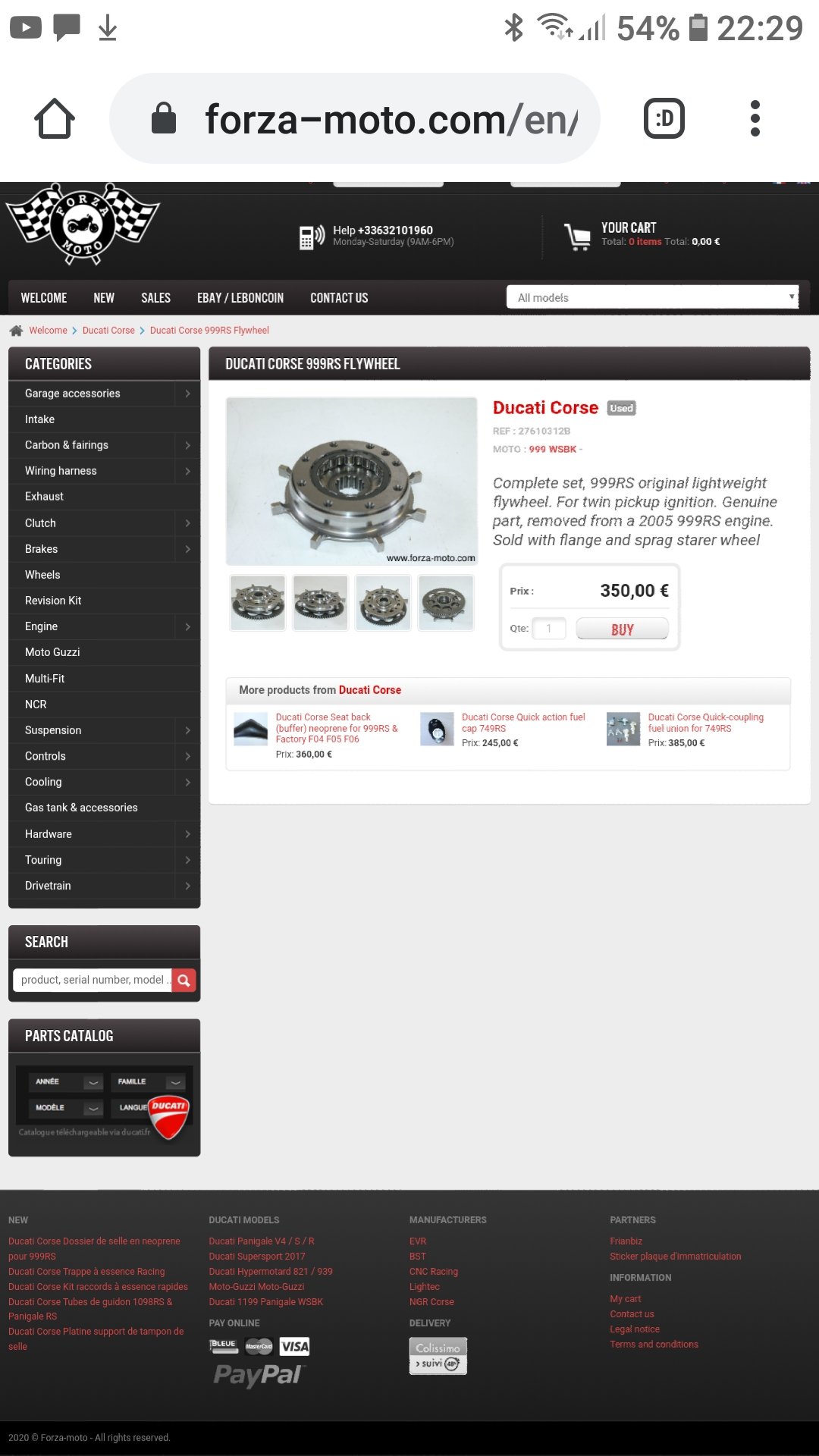

Es dürften immer nur die erste Generation der R Modelle von einer gewissen Relevanz die Rede sein!
Meine Favoriten
996R erste Serie Homol. Motor der F00-03
749R 05 die meisten Optionen was Fahrwerk u.Motor betrifft. (Offset- u.Exventerrohr- u.Schwingenhöhe einstellbar o.angedeutet. Motor ähnl.wie 999R AMA Motor , aber mit Schwungradrotor wie 996RS u.einziger Testastretta m.2 Picup Öffnungen für den Betrieb der Marelli M600 u.höher
999R05- Homol.AMA Motor (Spezi.Brennform,Ti-Ventile,Spez.NW)
1098R08 Homol. SBK RS Motor ( Sandgussgehäuse u.teilw.Sandguss Köpfe)
Alles andere einschl.998R (hatte Serie wie 996R nie eine Carbon Kanzel/ 999R03-04 /1098R09- /1198R ist Mischmasch an Fahrwerk u.Motorenteilen dem Baukasten Prinzip entnommen!
