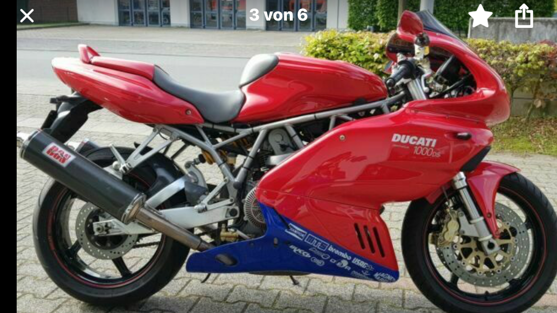

Da mich mein  Mandello-Tracker in den letzten 2 Jahren einfach mit zu viel Kleinschice im Stich gelassen hat, habe ich mal meine Augen etwas weiter aufgemacht und siehe da: steht doch eine bezahlbare 1000 SS i. e. gleich bei mir umme Ecke... 😎
Nach einer kurzen Probefahrt nicht lange gefackelt und zugeschlagen!
Nu heisst es erstmal, sie von all dem unnĂŒtzen Geraffel zu befreien und als zukĂŒnftigen Endurance-Bomber herzurichten. Ich werde vom Fortschritt berichten!

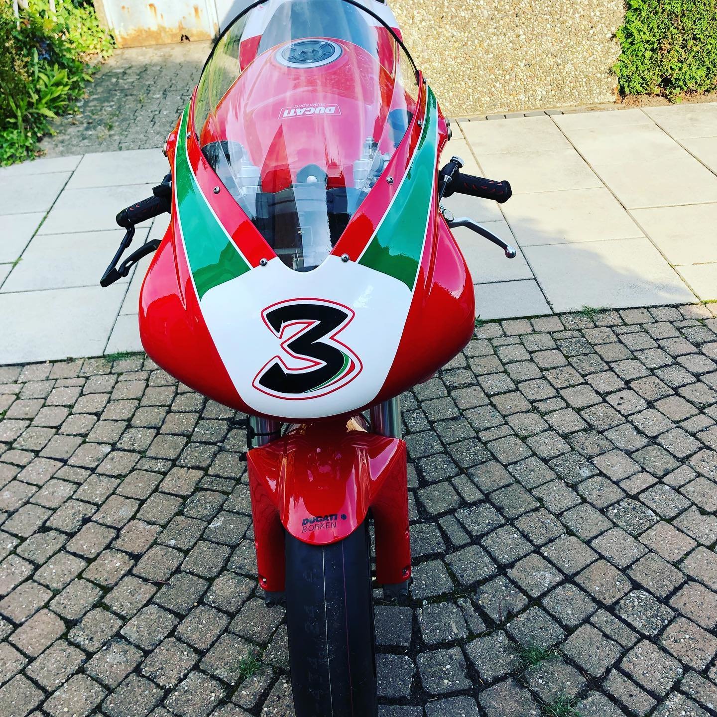

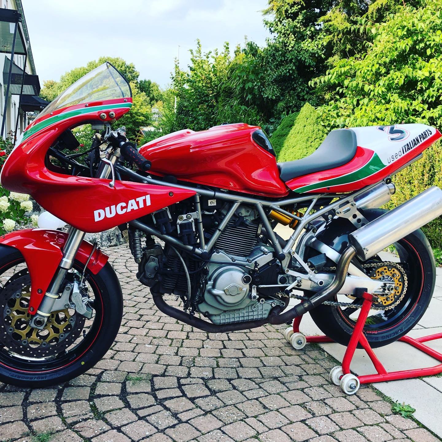

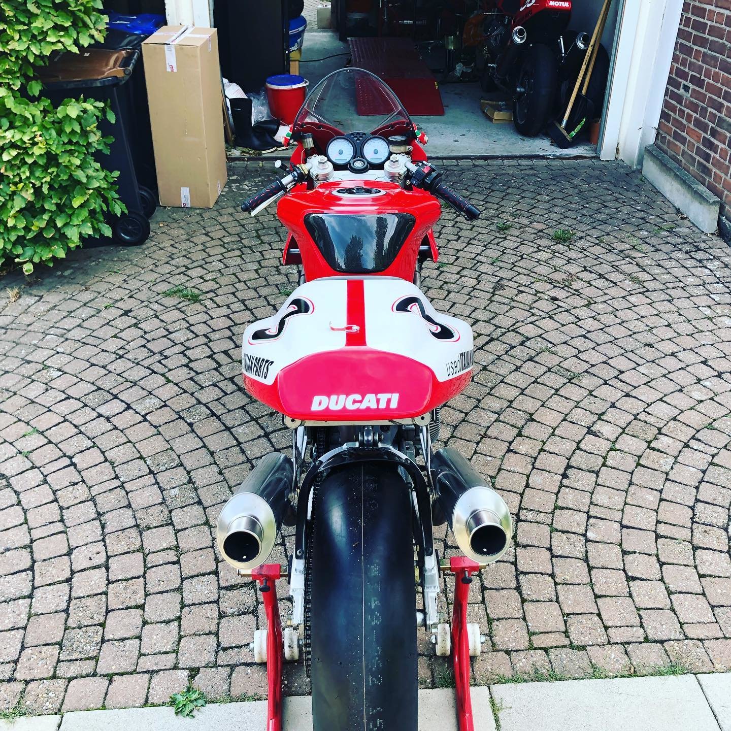

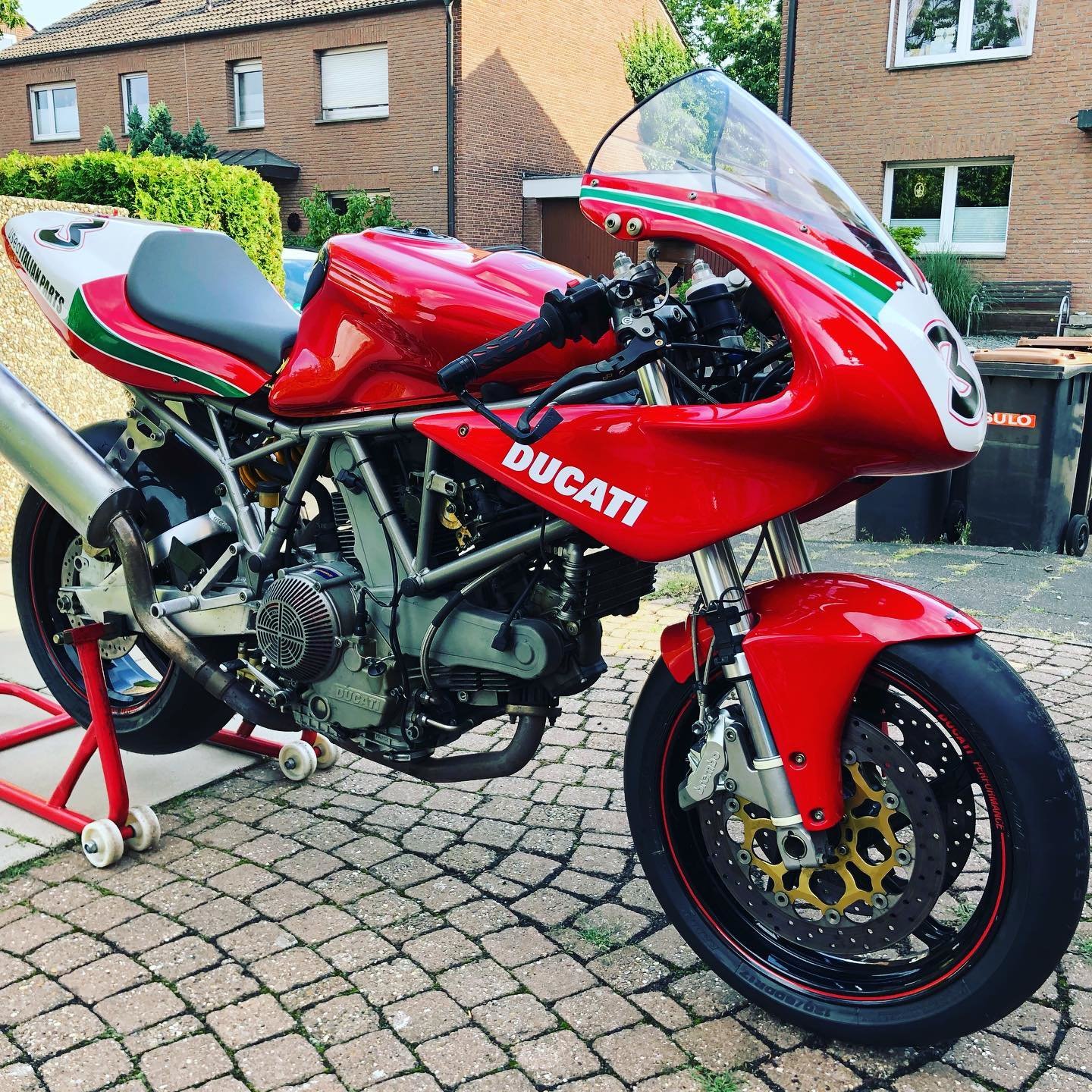

135 kg habbich noch nicht geschafft... 😎69212546_1274329536072284_7338944063309086720_o.thumb.jpg.554f6cf3cda5a11d1f0b11e38e0f03c5.jpg68442723_1274329492738955_6681373317477171200_o.thumb.jpg.03e8ffbb505b4555317ac730597bda6d.jpg68489826_1274329599405611_6280987781720178688_o.thumb.jpg.5adb9f686b1046f260ee9fe60771c509.jpg67982378_1274329632738941_7747400242047221760_o.thumb.jpg.57a32ce95af2c55afb417a184c522976.jpg
Die "Taufe" hat sie am Wochenende auch schon in Chambley bestanden - knapp 2 Stunden unter Wasser problemlos geschafft!
  • Like 10
