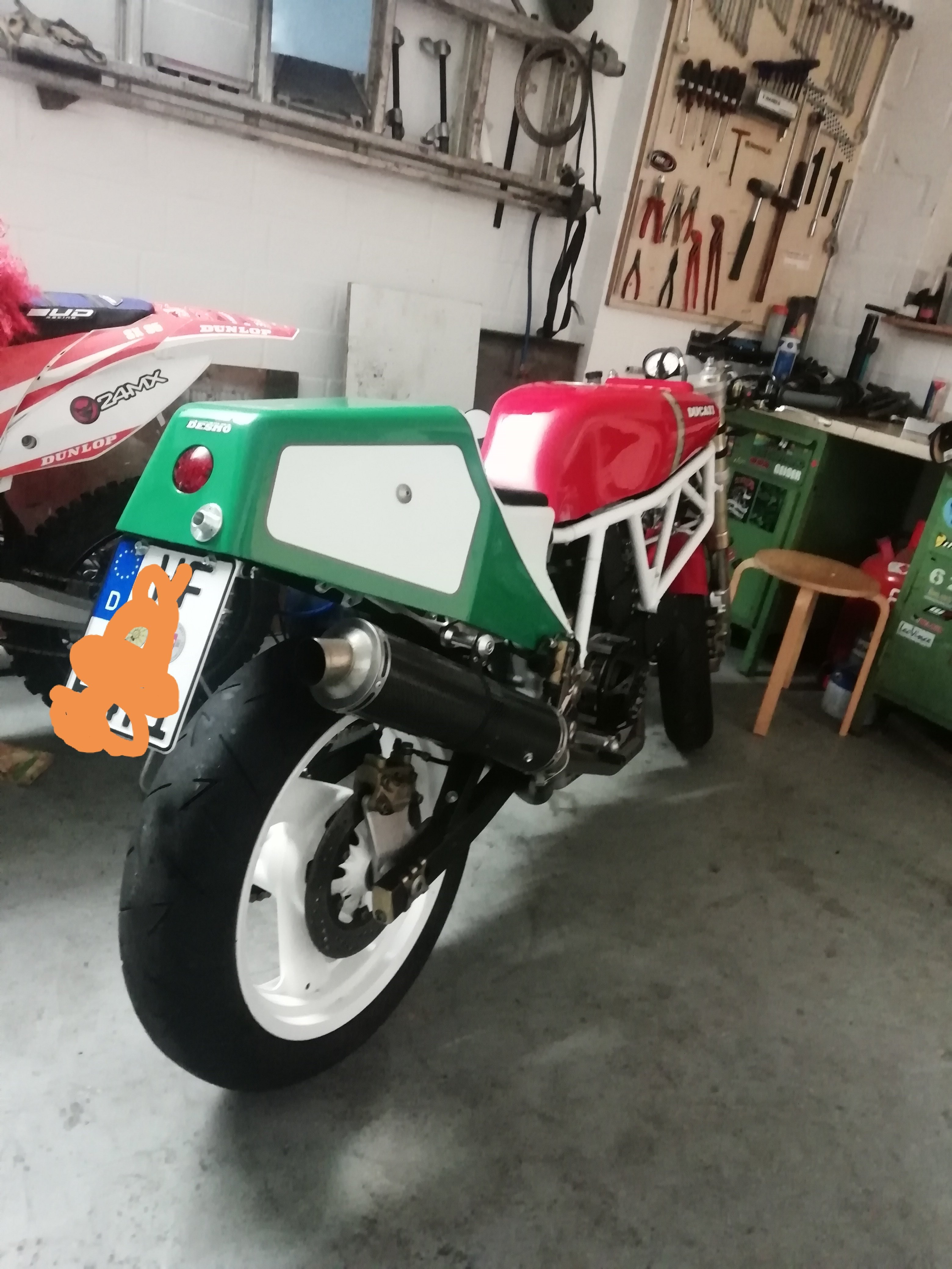

Die letzten 3 Tage nicht gebastelt, aber dafür schön rumgefahren.
So Federbein ist auch wieder da. :)
Sei mal ehrlich : Glaubst du mit der Auspuffanlage kannst du auf vielen Stecken fahren? Oder hast du Eater für Notfälle?
Kanns kaum erwarten das Ding zu hören, hoffe du machst dann ein Vid 🥰

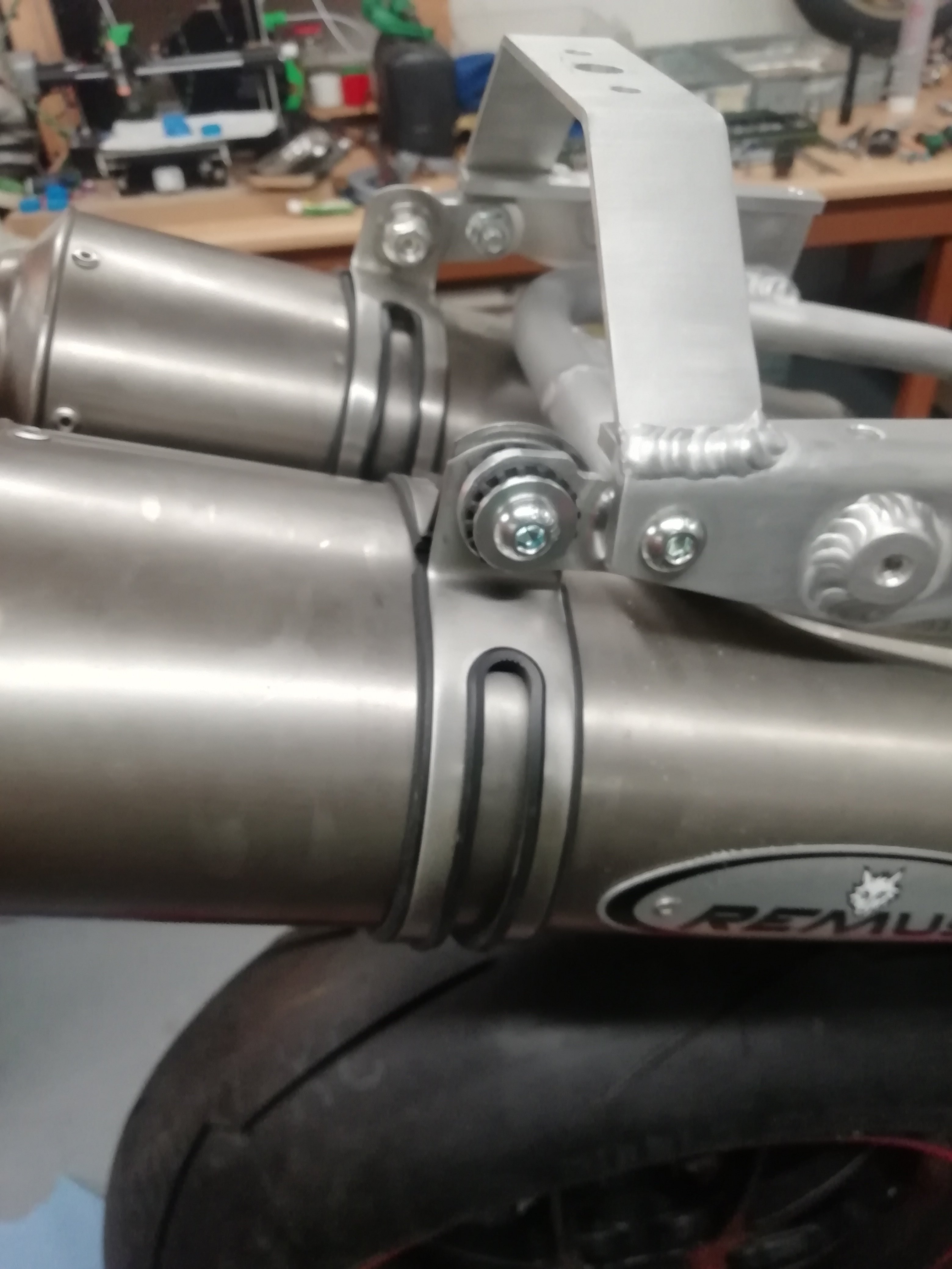

Die Schalldämpfer müssen aich irgendwie befestigt werden...
Dazu schonmal zwei Schnuffis die an den Heckrahmen kommen.

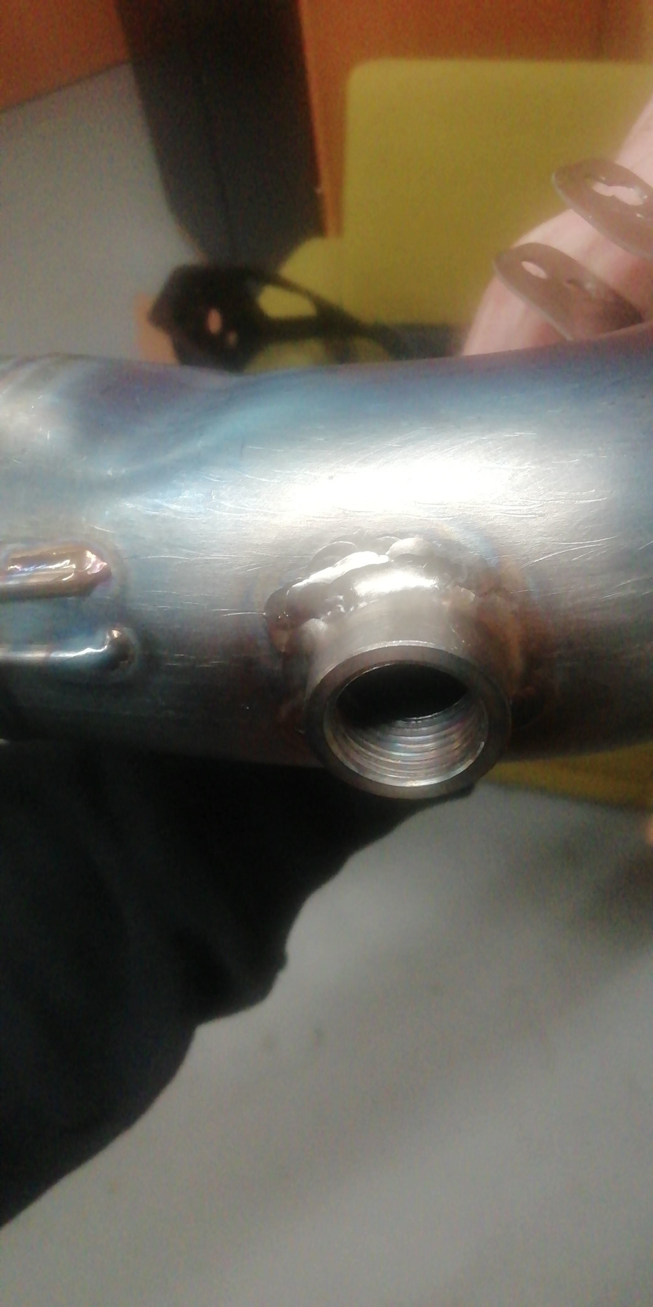

Krümmerabstützung am Rahmen sitzt nun auch. Außerdem musste der Lambdastutzen am hinteren Krümmer nachgeschweist werden, war gerissen...

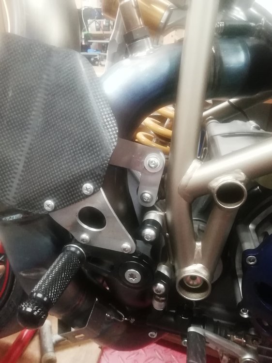

Pissbecher sind nu auch dran. :)

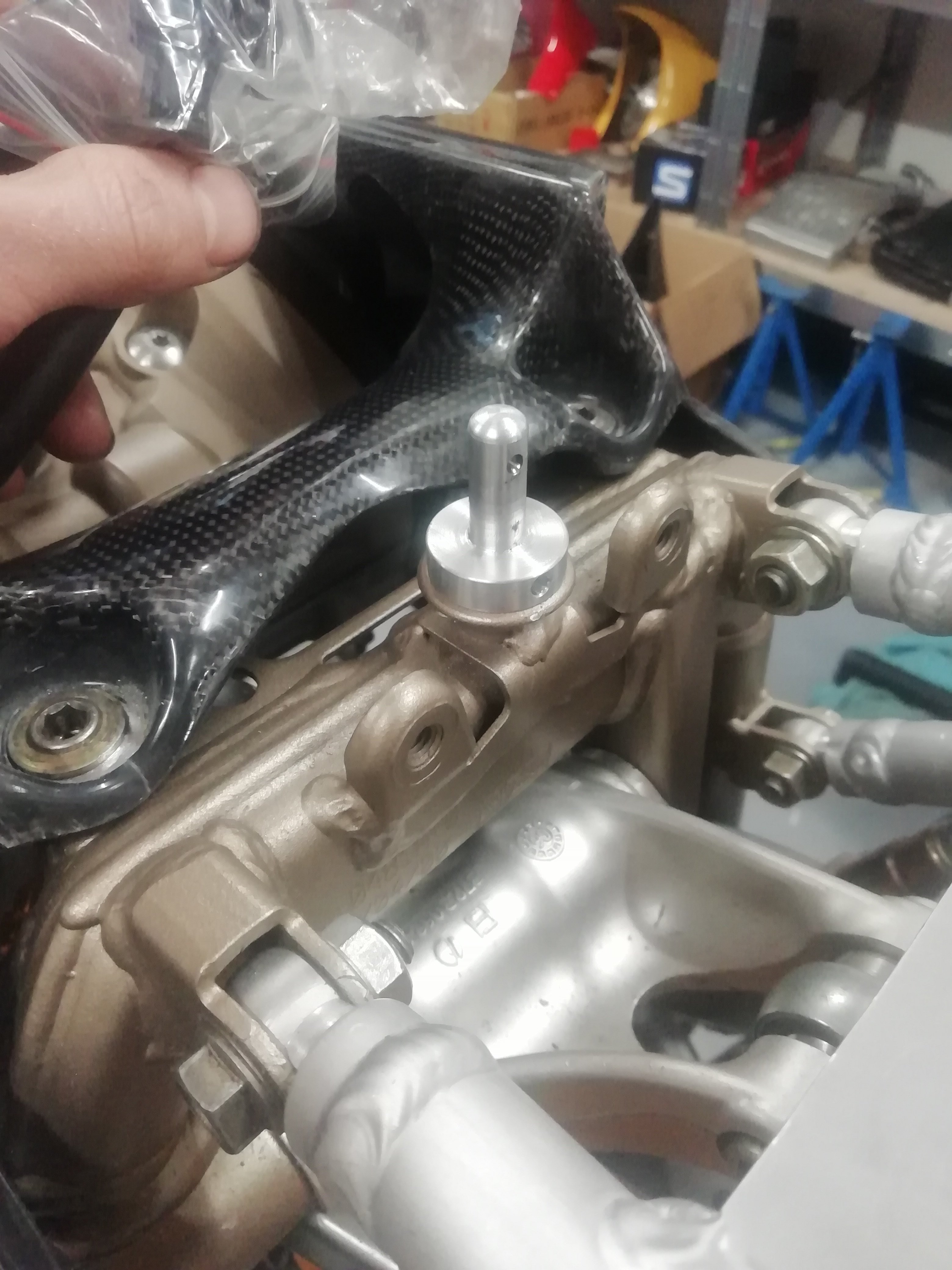

So, der Tank sitzt nun auch ohne das man Schrauben benutzen muss.

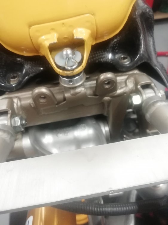

Geil, kannst du das mit der Tankhalterung mal genauer zeigen ?
Mich nervt das auch mit der Schraube beim wechseln vom Tank.
Vielleicht kannst du ja 2 -3 mehr davon anfertigen ? 🙂
So sieht der Zapfen aus, wird mit Loctite eingeschraubt und gut.
Ich habe deb Tank hinten auch um 6,5mm angehoben, weil dann die Fuge zwischen Tank und diesen seitlichen Airboxlappen harmonischer, nicht mehr so Keilförmig ist.
Der Dichtungskeder der Airbox hat trotzdem noch mehr als genug Anpressdruck, zumindest der Neue den ich verwendet habe.
Oh gute Idee, kann ich bei meiner 999 eigentlich auch mal basteln! 👍
