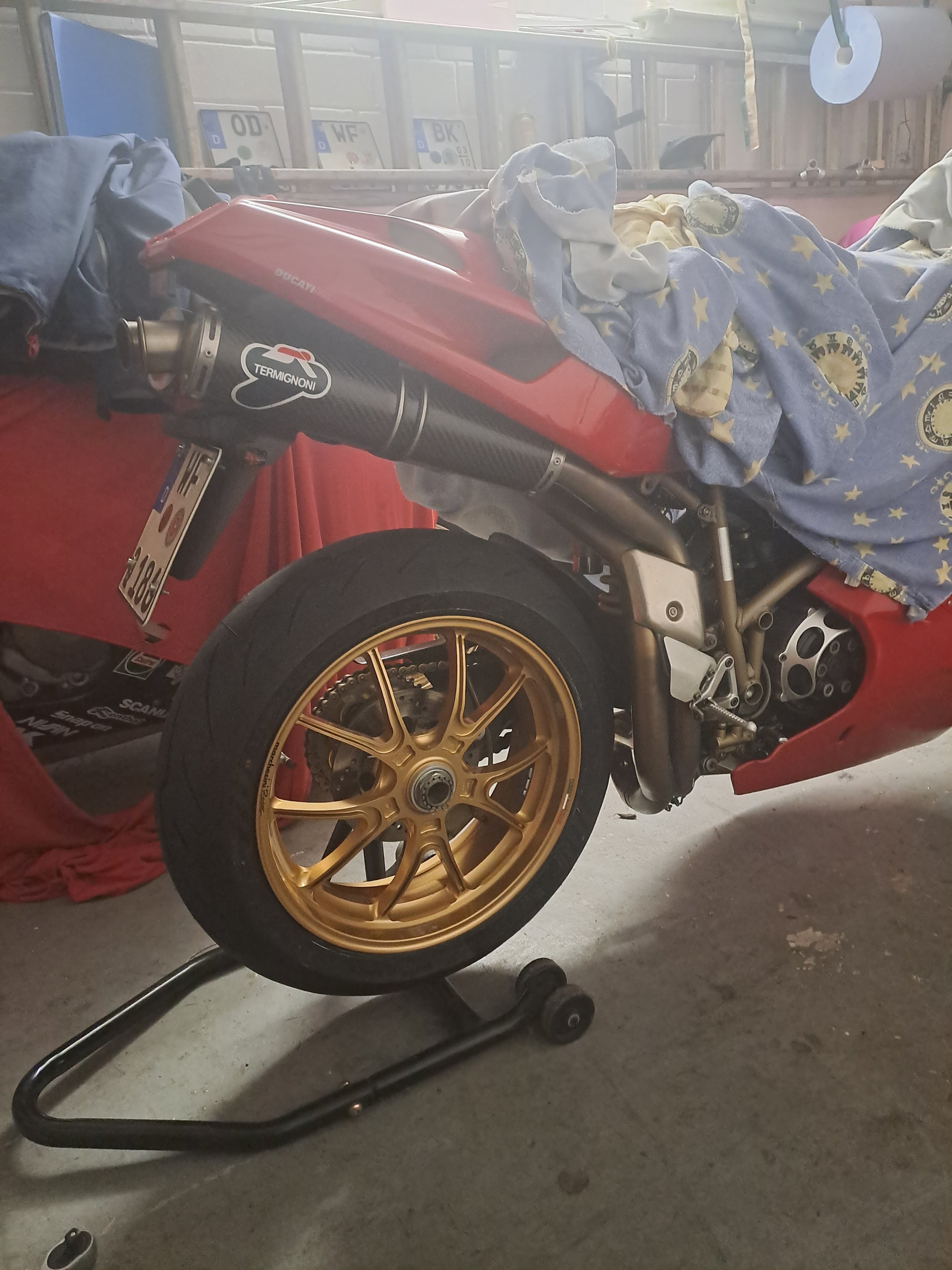

Habe ich so bei Mcet gekauft.
3,5x17 und 6x17 in gold.
Hinten nu n 190/55, da die Felge n ticken breiter ist.
Ich hätte auch 5.5 genommen, da wäre aber deutlich höhere Lieferzeit bestanden.

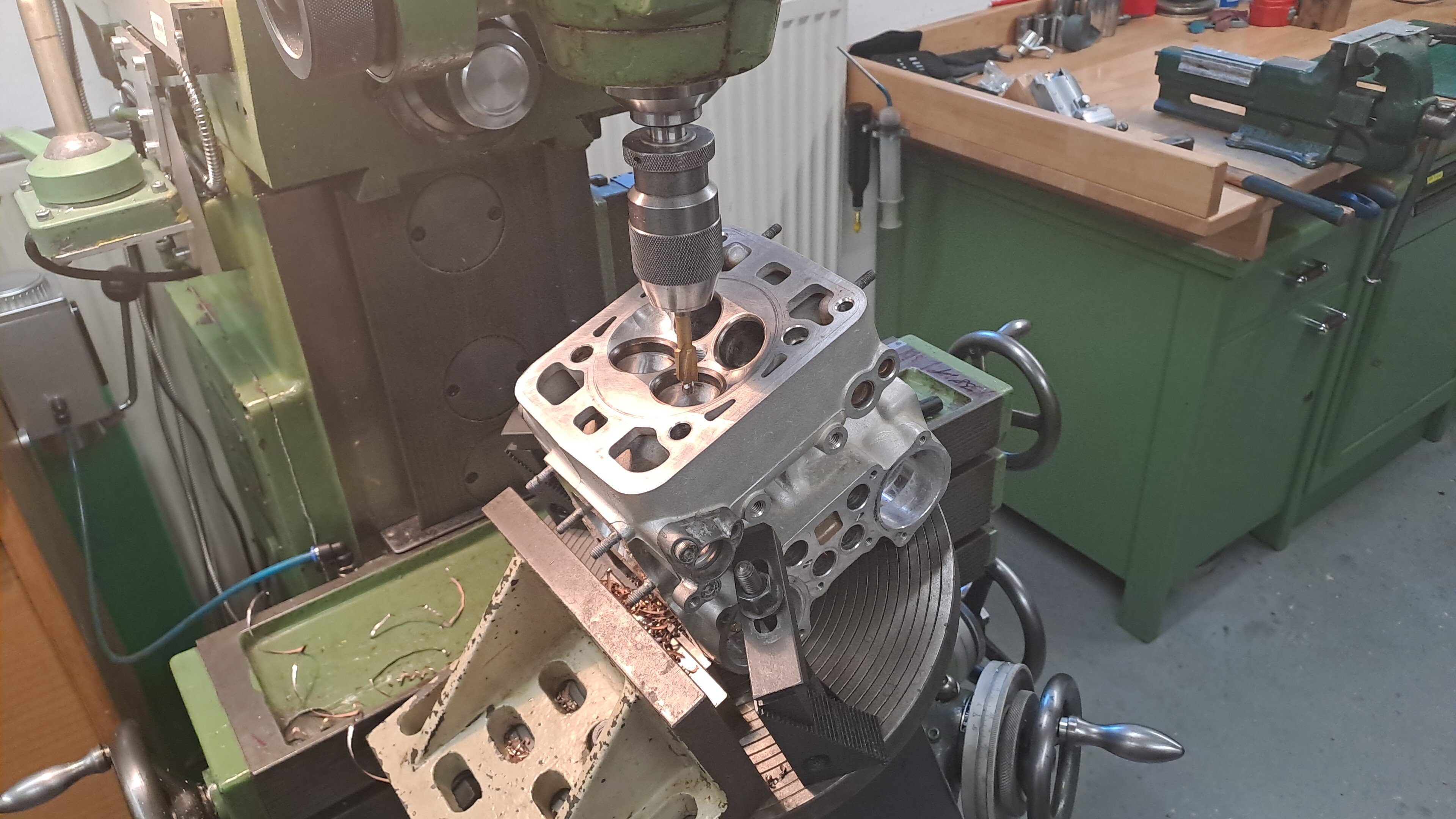

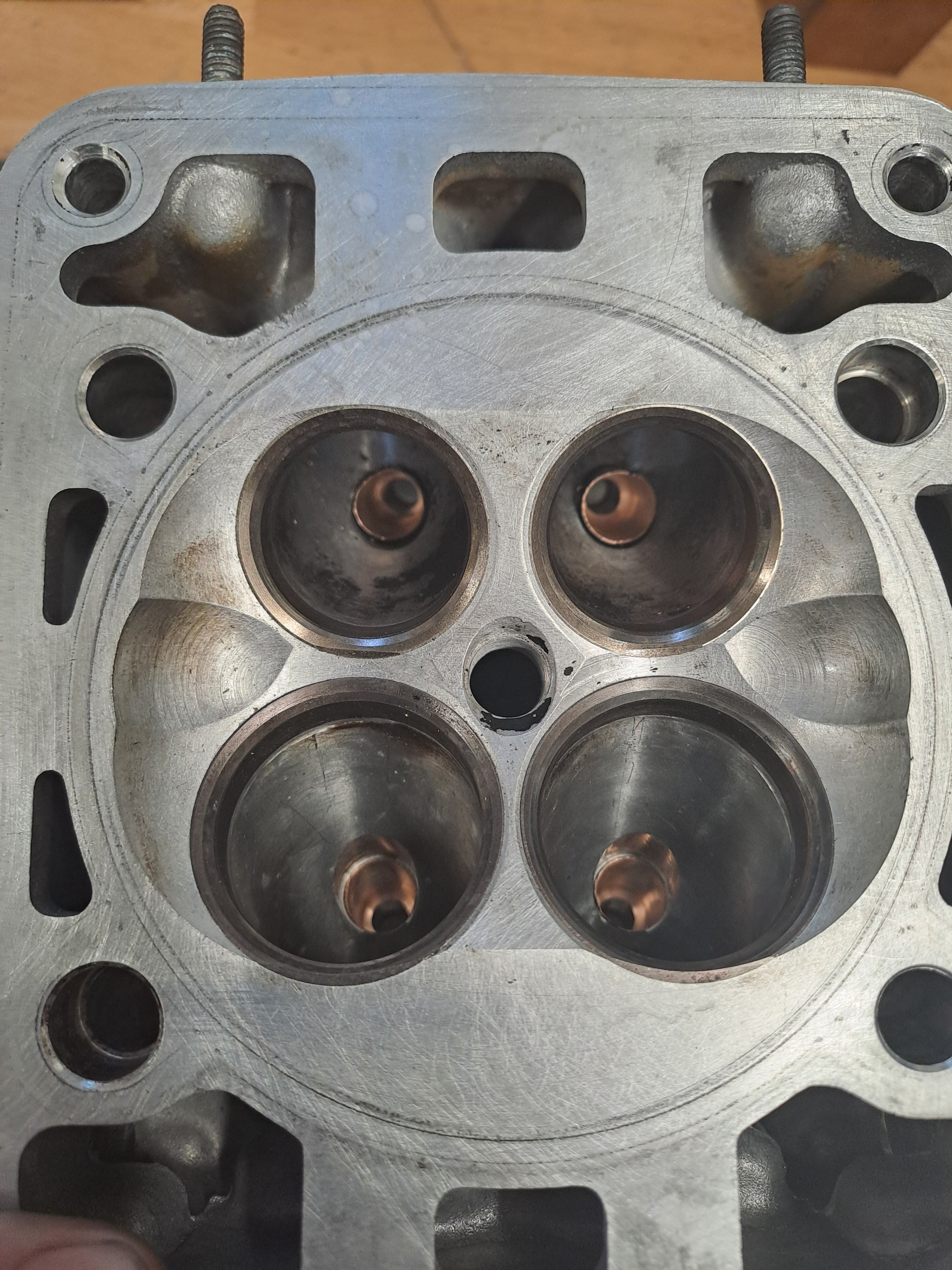

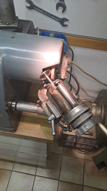

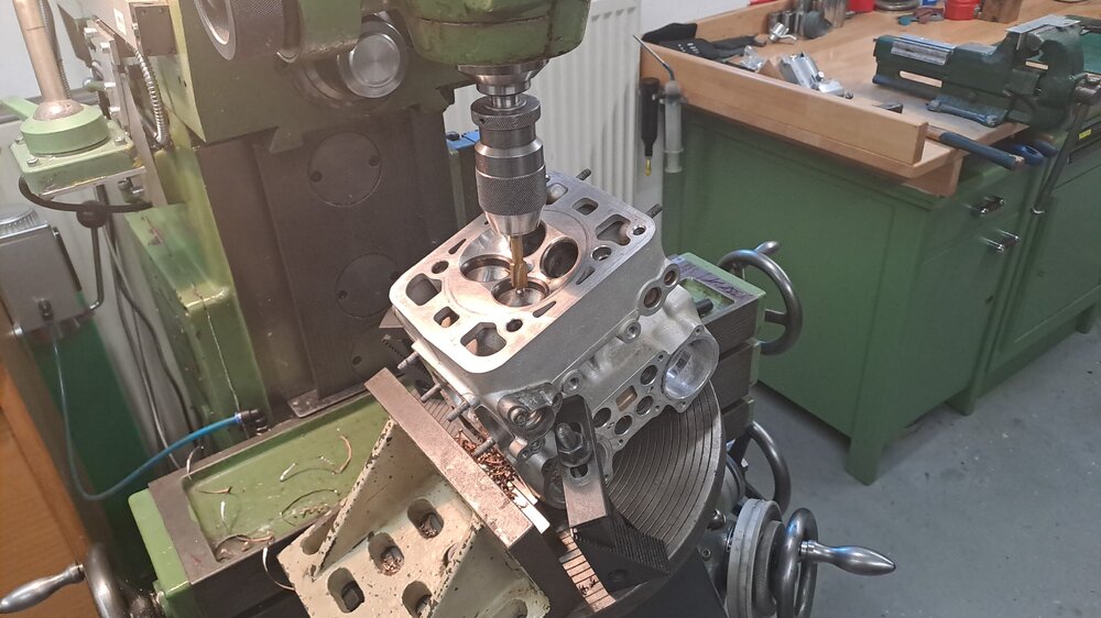

Vorbereitungen um die Führungen zu entfernen.
Leider müssen die Führungen beim Desmoquattro aus der Brennraumseite ausgetrieben werden, was eine höhere Gefahr birgt die Grundbohrungen zu ruinieren. Hier ist die Gefahr das harte Ölkohle sich mit durchmassiert.
Grundlegend versuche ich Führungen so schonen wie möglich zu entfernen, was bedeutet erstmal den in den Kanal ragenden Teil zu kürzen und dann mit einem Zapfensenker (1mm kleiner im Durchmesser als der Führungsaussendurchmesser) die Führungen zum Großteil auszubohren.
Anschließend den Kopf erhitzen und ohne großen Aufwand ausklopfen,  da kaum mehr Vorspannung besteht.
  • Like 8
Ich nehme 0815 Dinger und schleife mir die passend.
In dem Fall habe ich aber einen genommen der DA11 und 6,4mm Zapfen hatte weil ich keinen Größeren dünner machen wollte.
Dazu recht genau ausgerichtet hat gut funktioniert, da er selbst mit 6/10 Luft am Zapfen seitlich ja nur 3/10 ausdenken kann und min 2/10 Wandung stehen bleiben.
Zwischendrin immer mal geguckt ob die Bohrung durchweg golden glänzt.
War sogar nur son Billigteil was ich irgendwo mal aufgegriffen habe, einmal die Schneiden mit 7 Grad Freiwinkel nei nachgeschliffen und schon ging er seidig rein.
