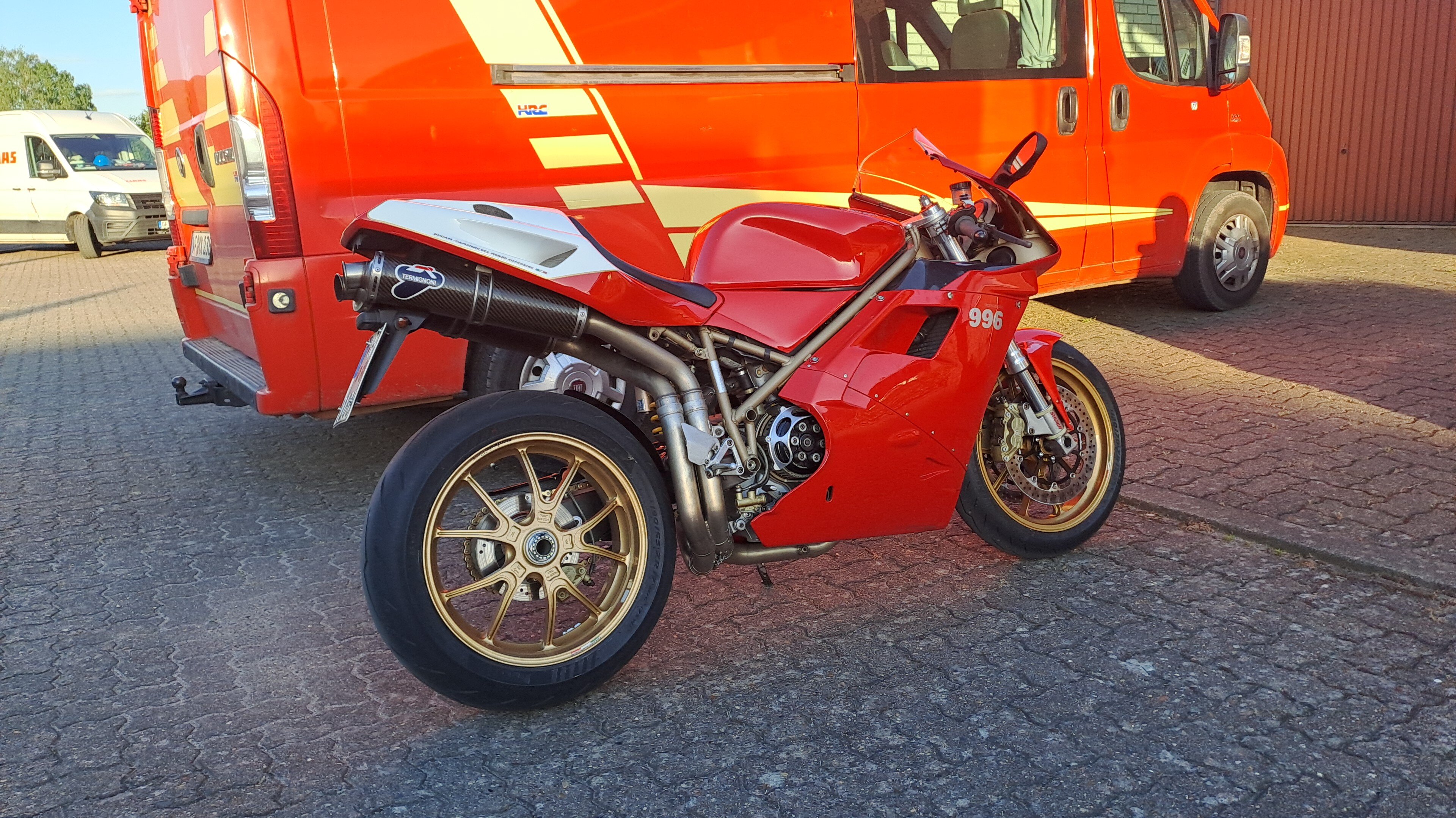

Ich habe hier eine 50mm SPS Krümmeranlage. Zum Glück günstig bekommen weil irgendein Hirni der Meinung war man könne mit einem sportlichen Motorrad den Kantstein runterhoppeln.
Die Delle kam mit 9 bar und 3200Grad C heißer Flamme relativ gut raus.
  • Like 12
Soo,
Auspuffanlage dran, Eprom von einem lieben Bekannten rein und mal starten.
Läuft sogar....
Also mal Verkleidung etc ran und ne 80km Runde gedreht. Am Poti noch n ticken fetter gedreht und sie läuft fürs erste ziemlich gut. Halt erstmal sachte und nur mal kurz bis 8 gedreht als sie ordentlich durchgewärmt war.
Kurbelwellenwucht läuft traumhaft, ansich keine Vibrationen aus dem Motor spürbar. Auch gefällt mir der Charakter deutlich besser, man merkt richtig wie er ab der Mitte stetig mehr zulegen will.

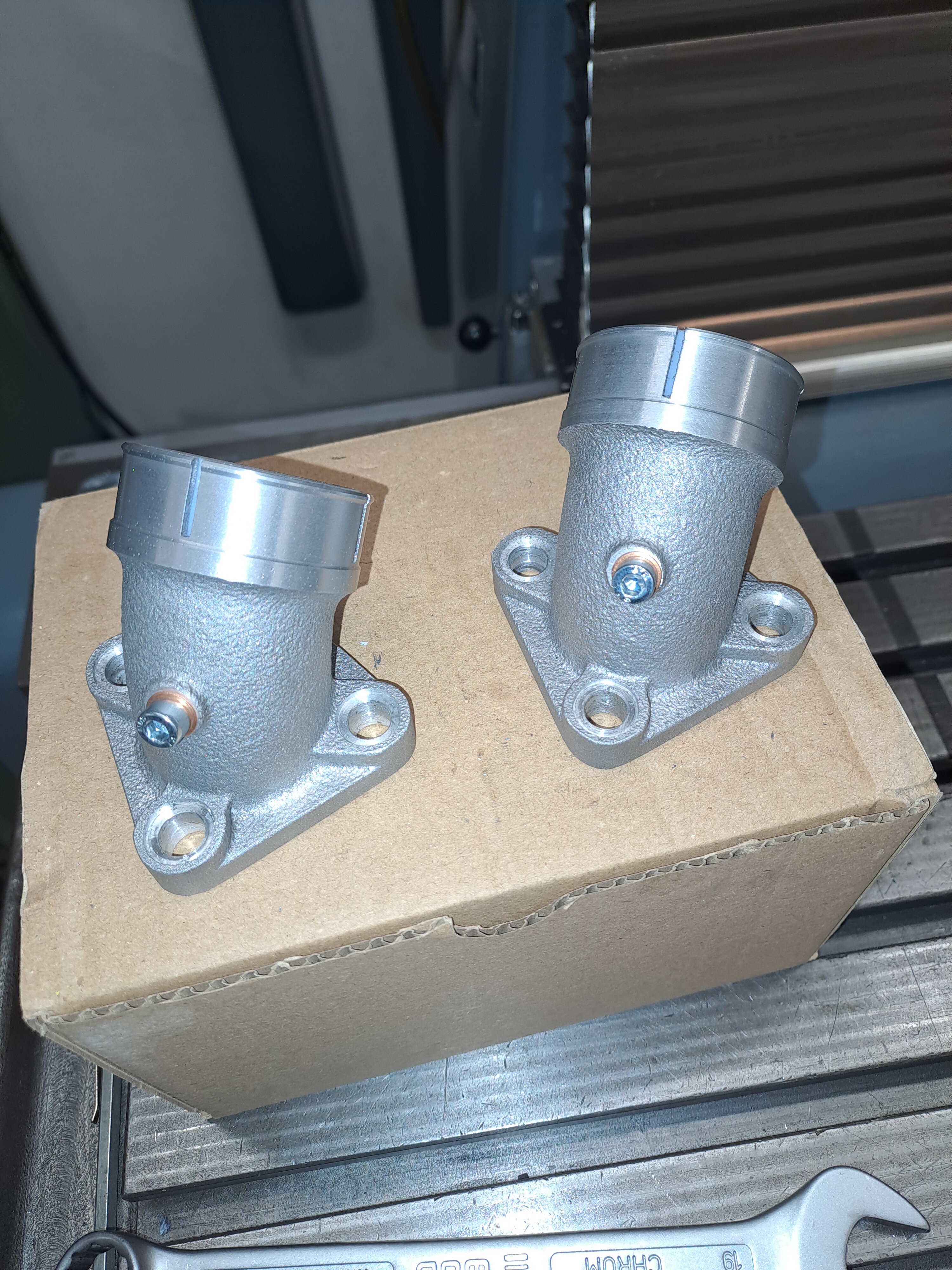

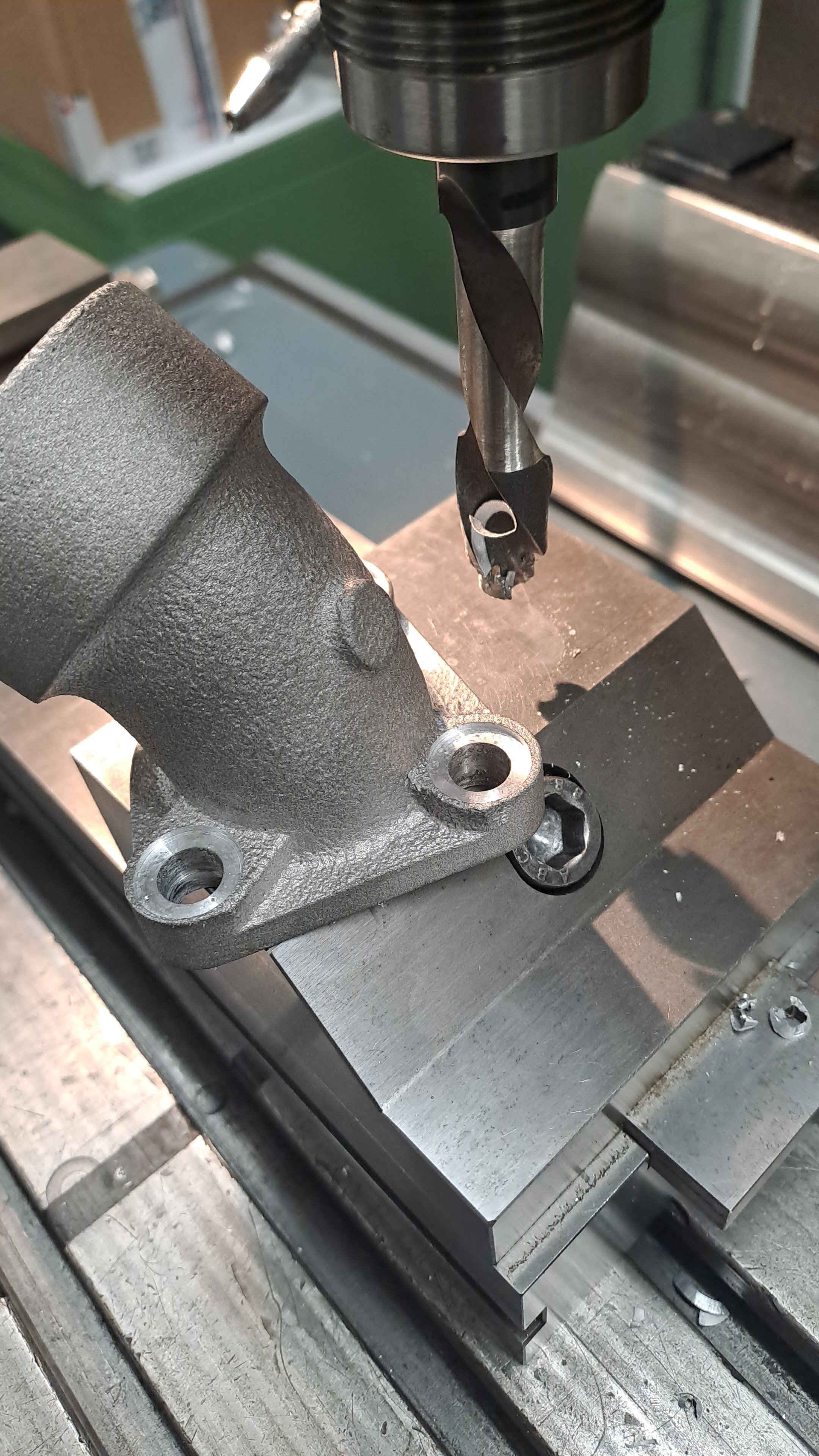

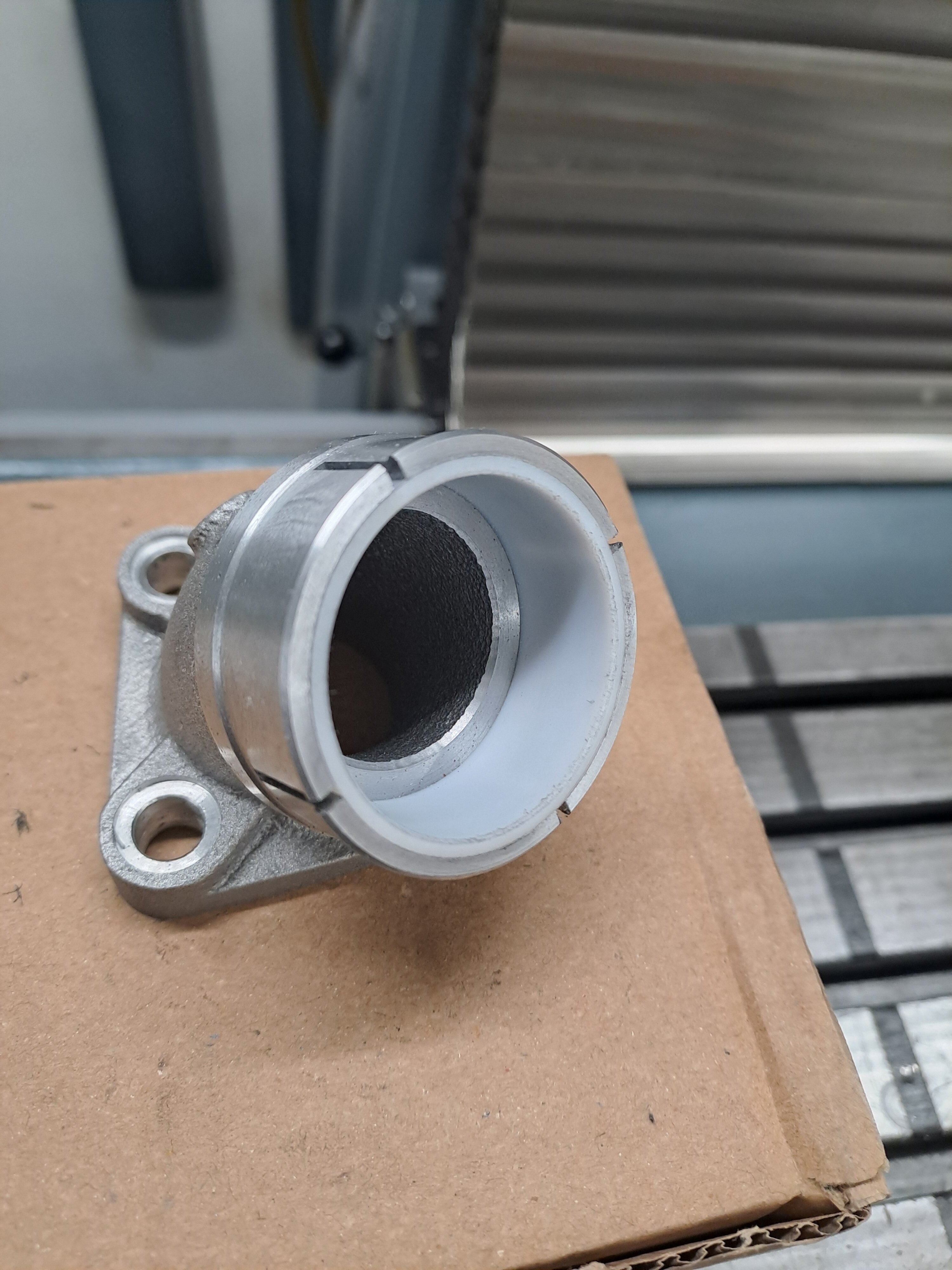

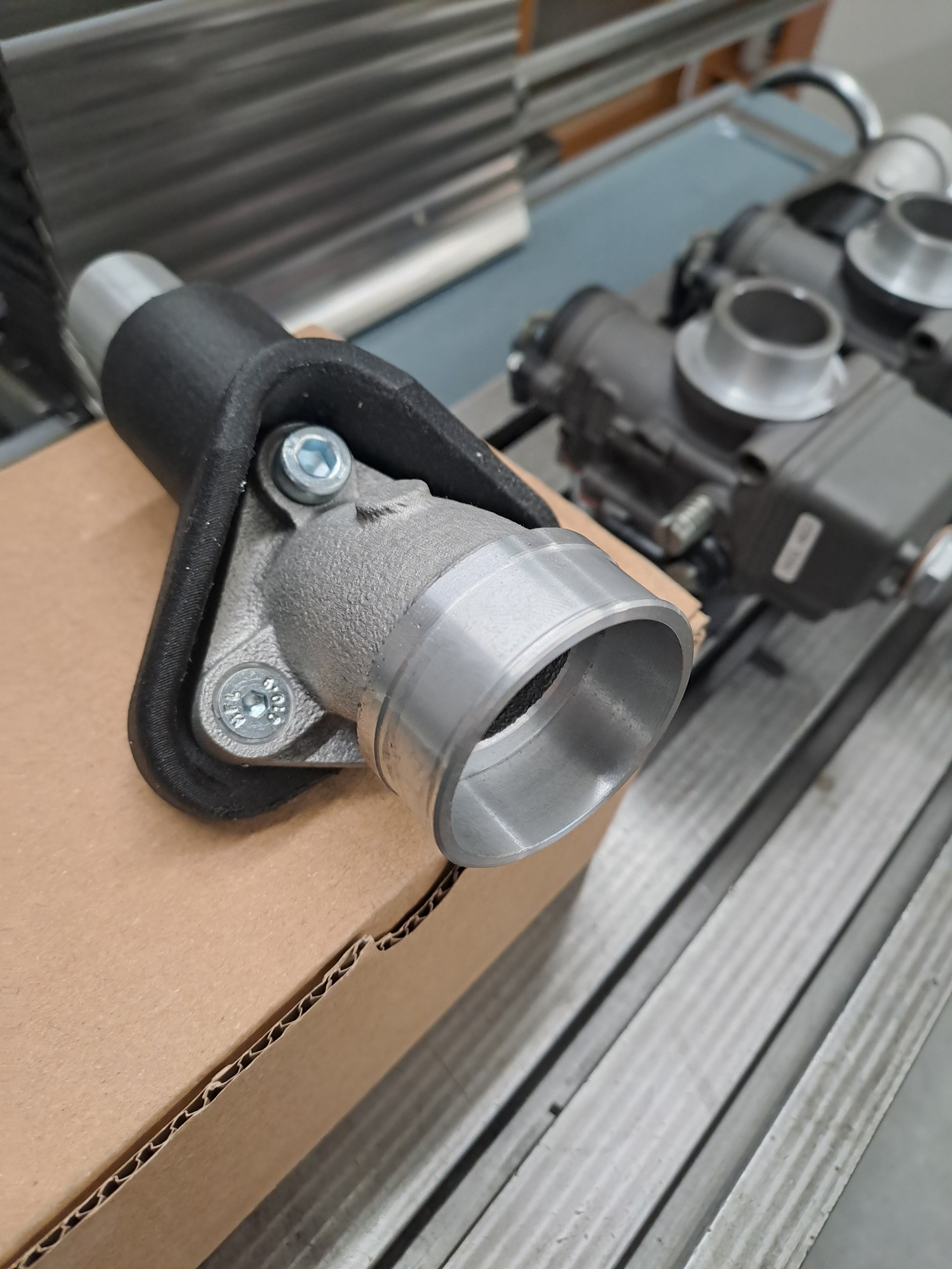

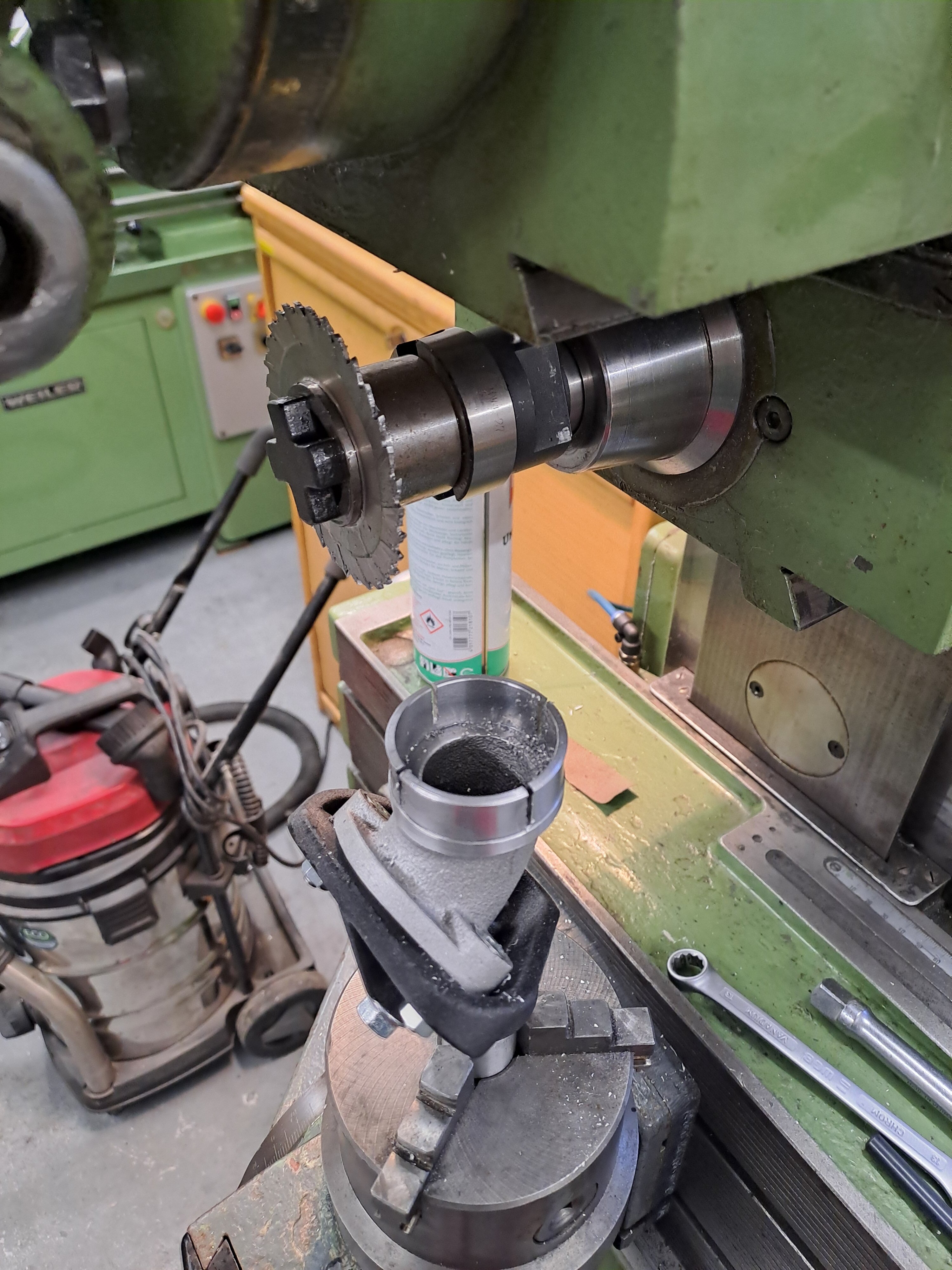

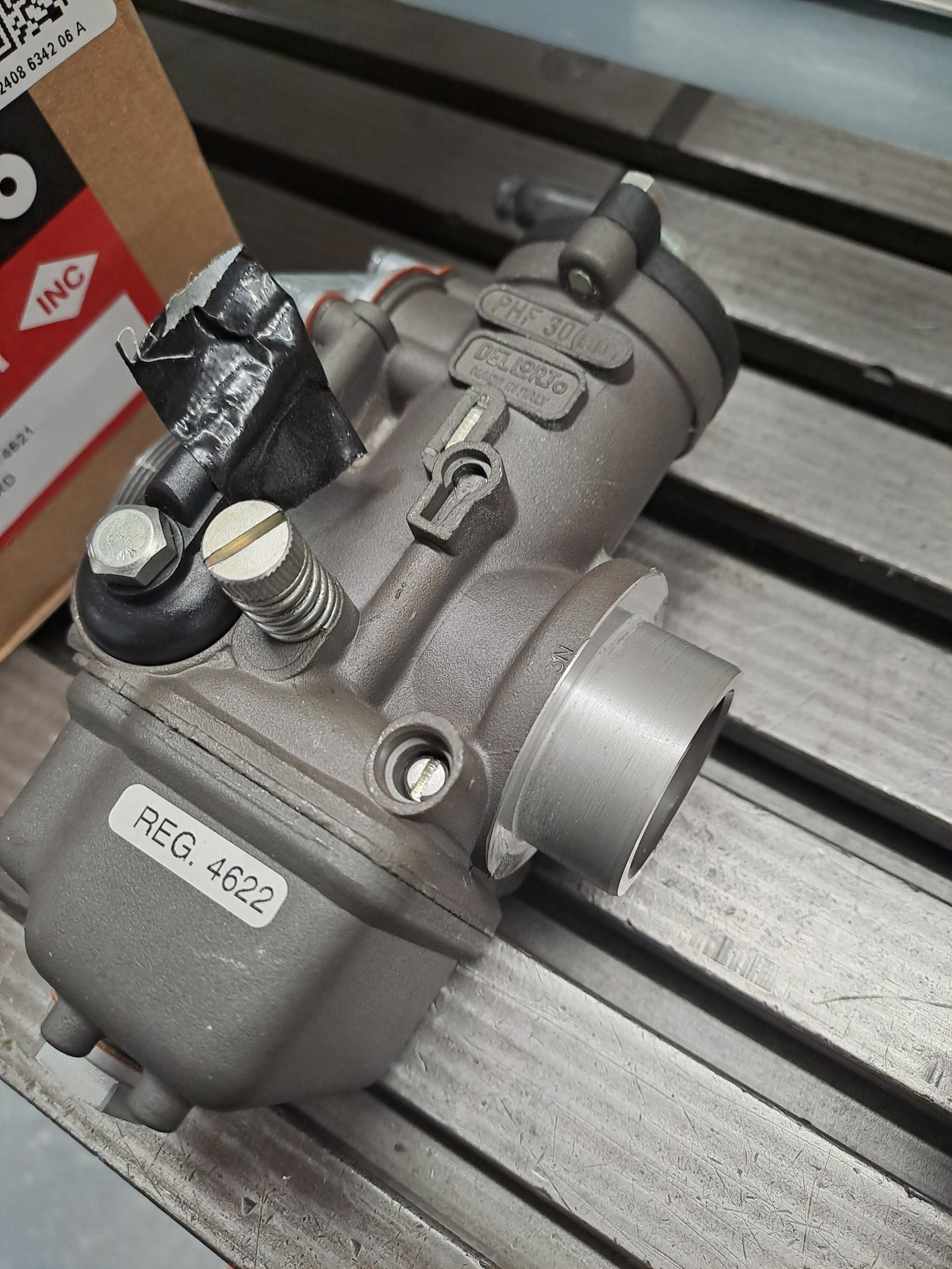

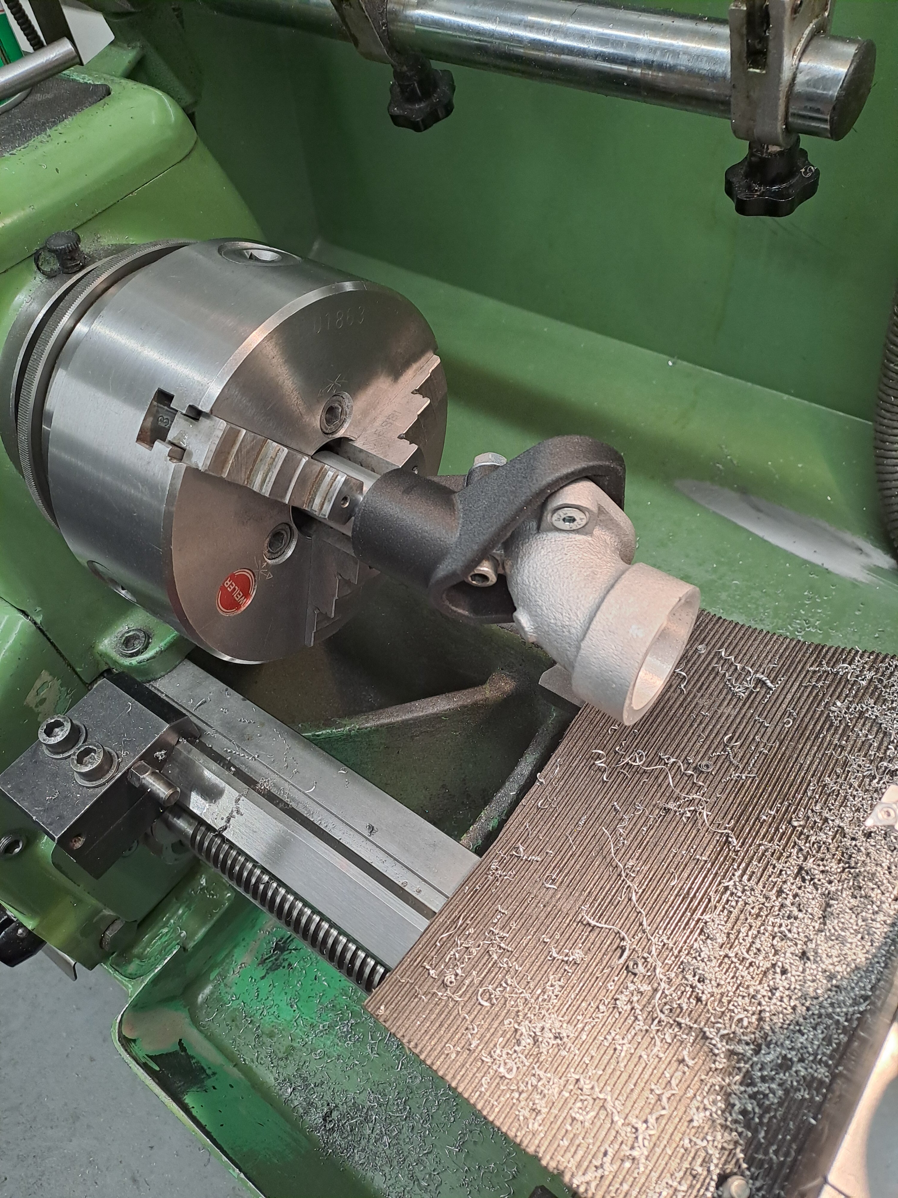

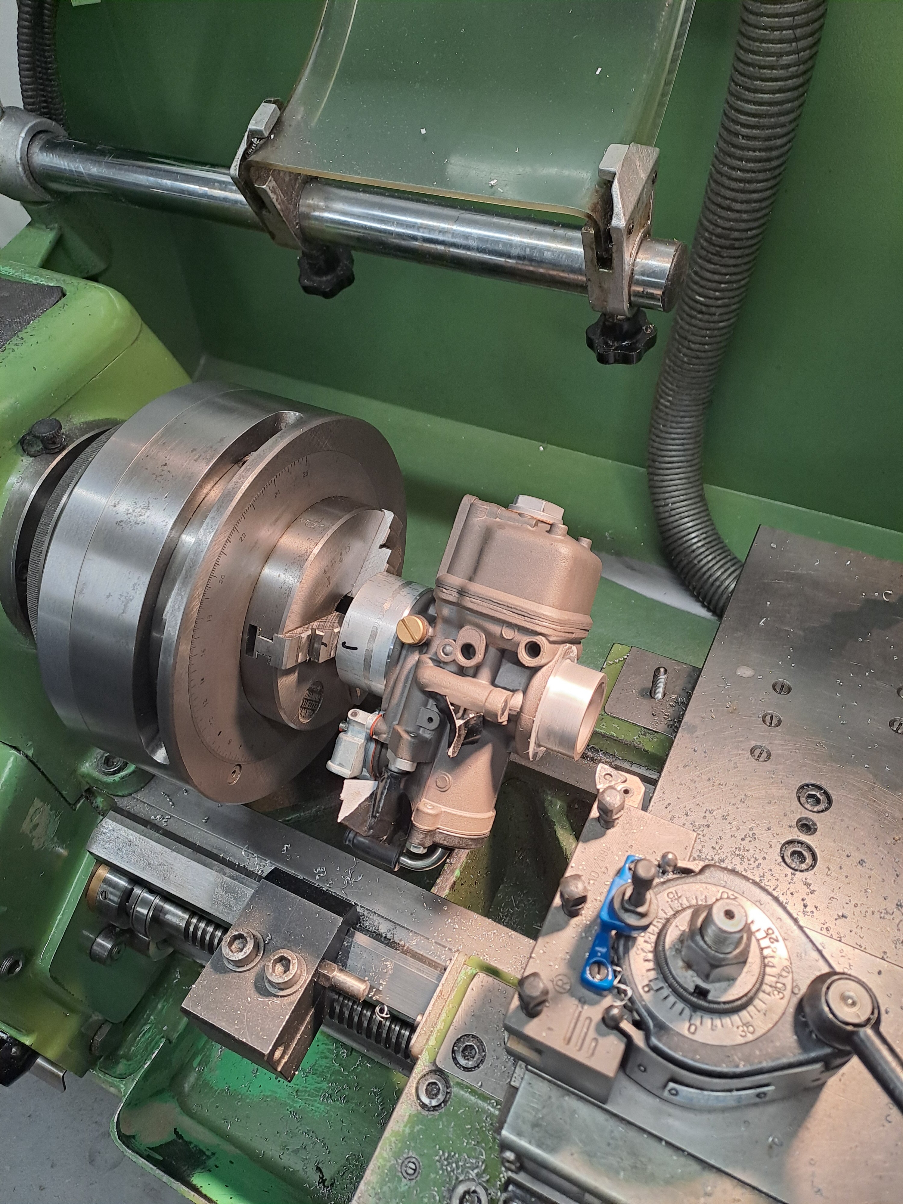

Zwar nicht Ducati, aber fast -> Guzzi.
Da Vati und ich auf unseren Guzzi V7 PHF30 anstatt der klapprigen VHB29 fahren wollen bedarf es anderer Ansaugstutzen (anderes Anbindungspatent).
Unser Anspruch war das es wie eine Lösung ab Werk aussieht und man den originalen Luftfilterkasten erhalten kann.
Alle Lösungen aus dem Baukasten gefallen uns nicht da Stutzen aus Kunststoff oder im flaschen Winkel usw. Somit würde man hässliche Einzelfilter oder offen fahren müssen. Oder teilweise sogar die Seitendeckel beflexen....
Das passt alles nicht so recht ins Bild der 60er...
Also eine eigene Version konstruiert sodass das originale Anbindungskonzept bestehen bleibt, nur eben haben nun die Stutzen die Klemmung.
4 Satz haben wir nun giessen lassen und derzeit drucke ich Aufnahmen um die ersten Flächen und Bohrungen bearbeiten zu können...
