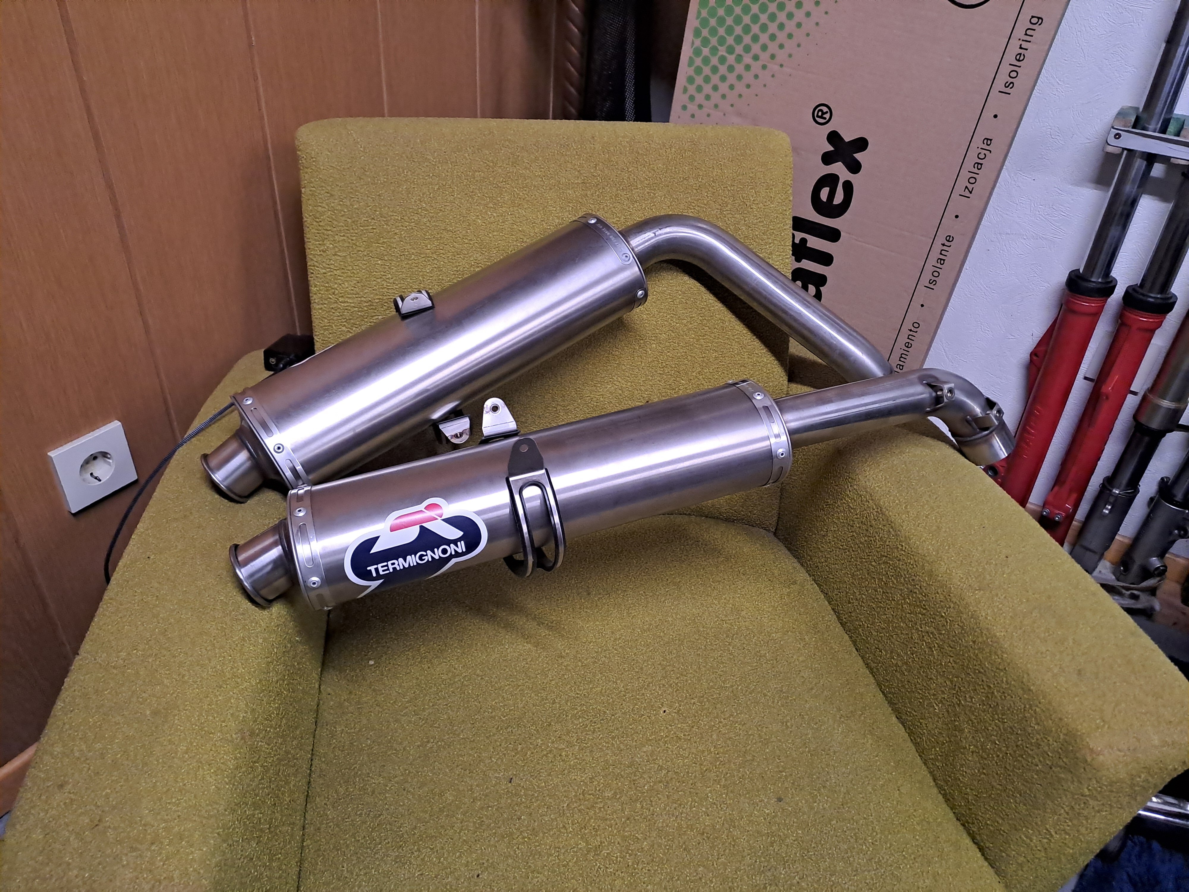

Da konnte ich nicht nein sagen, nen neuer Satz NOS Titan Termis für die 50er Anlage.
Allerdings werde ich die Haltelaschen für den Hitzeschutz entfernen, son Blödsinn brauch ich nicht und sieht blöd aus.
Hier offene Trichter ohne Gitter. 😛

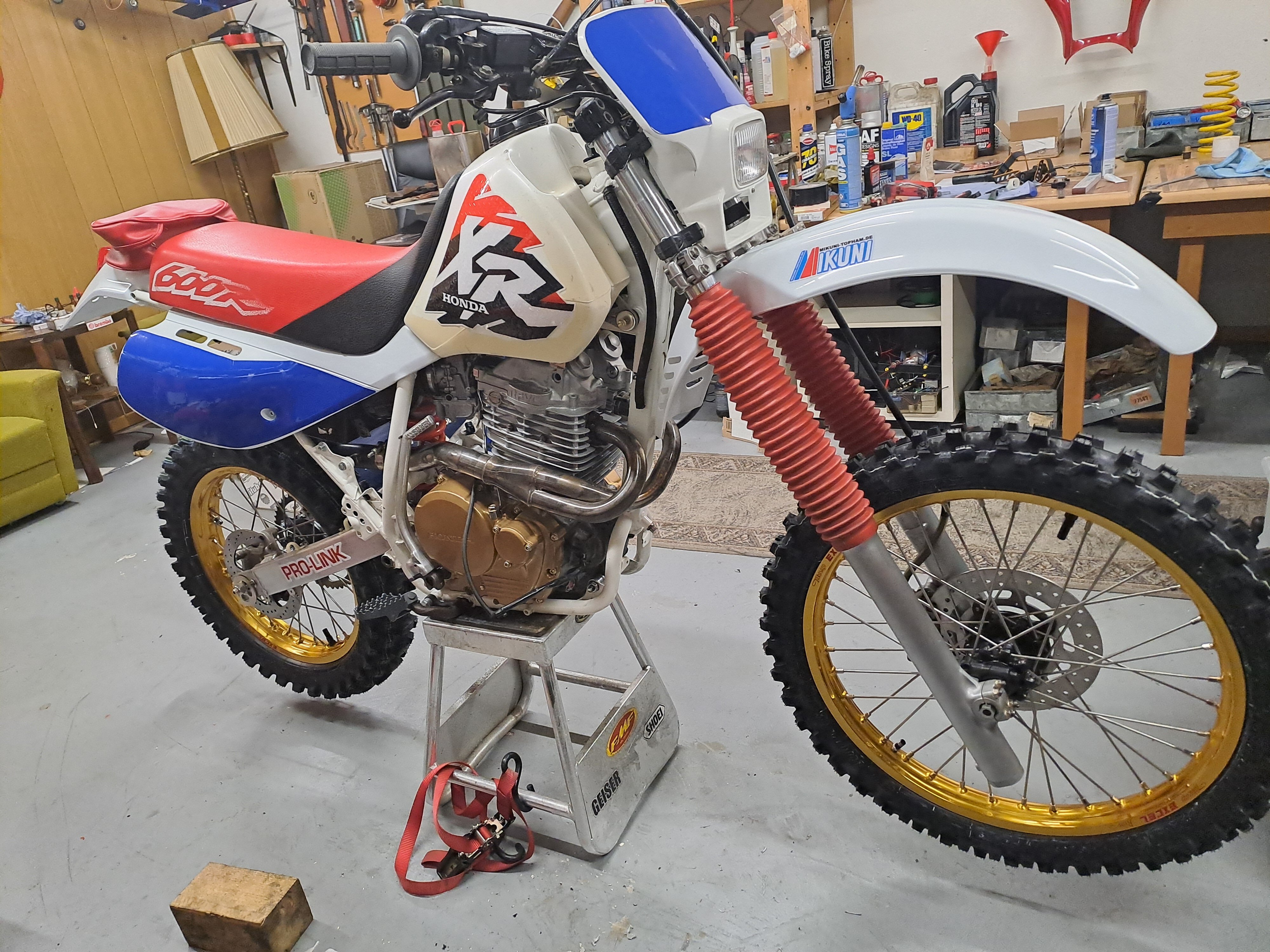

Duc Restaurateur? Habe die letzten 2 Monate diese Honda hier neu aufgebaut.
Technisch tippitoppi, optisch soweit gut aber so das es nicht zu schade für den Modder ist.
Auf den Bildern sind viele Details noch nicht fertig.
  • Like 5
Schöne Arbeit und das GÜLDENE  (wir werden immer mehr 😄) am Motor erinnert mich an meine Lieblings-Honda.
Was hat so ein altes Wackerteil, an die 45 Gäule? Kriegste sicher leicht auf 50 und macht auch heute noch eine Menge Spaß. Unkompliziertes und günstiges Dremo-Mobil, well done Lennart 👍

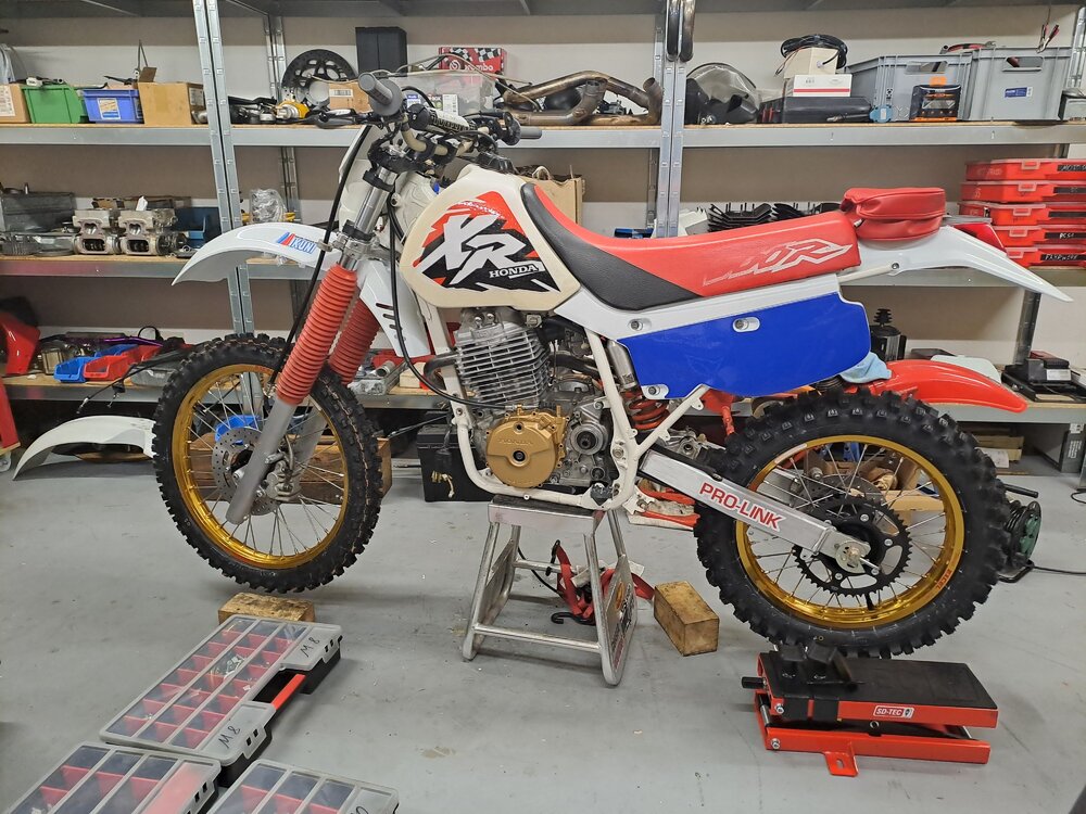

Das Aggregat ist mittlerweile auseinander und zum großen Teil befundet.
Kurbelwelle ist z.B. fällig, ebenso Kolben und Zylinder und ggf nen paar Führungen.
Der Rest wirkt recht gut.
Die wichtigsten Komponenten werden bzw sind teils fertig und teils vorgereinigt.
Das Vorgehen ist meistens gleich, Teilewaschtisch mit Kaltreiniger und dann ins Ultraschallbecken.
Am Nockenwellena trieb sind diverse Komponenten ausdistabziert. Hier gucke ich das ich den Krempel so weglege das auch später noch ohne Erinnerung klar ist welche Passscheibe wo saß.
Allerdings lohnt es sich vermutlich eh auch die Winkeltriebe beim Neuaufbau einmal zu tuschieren.

Neue KW soll wohl richtig richtig teuer sein hört man so .
Kolben Zylinder werden auch ihren etwas höheren Wert ausrufen.
Frage nach anderem Motor erübrigt sich auch weil da verursacht der Preis immer Herzinfarkt Gefahr.
Bin echt mal gespannt Lennart wie sich das entwickelt. Aber alle Infos bringen bitte.
Zubehörkolben sind nicht teurer als sonst.  Zylinder bohren und honen ist eigentlich easy, weil Graugussbuchse.
Zylinder habe ich sogar 2 Satz. Der eine würde wohl auch nochmal gehen aber jetzt ist es eh auseinander....
Kurbelwelle ist nen bissl teurer ja, aber es hält sich im Rahmen wenn die Hubscheiben ok sind.
In Summe gibt's noch ne Menge Wälzlager und Dichtungen aber wenn strukturell nichts beschädigt ist sehe ich es als nicht soo schlimm.
Da kann nem 4 Ventiler teils mehr reinhauen wenn man z.B. die Köpfe überholen muss.
