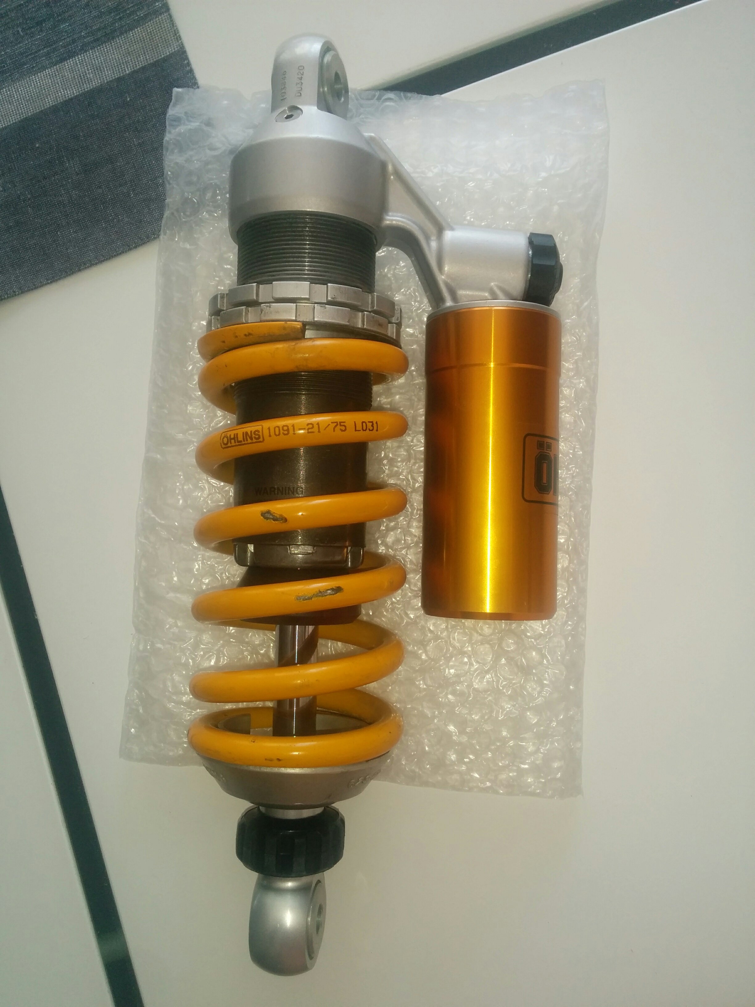

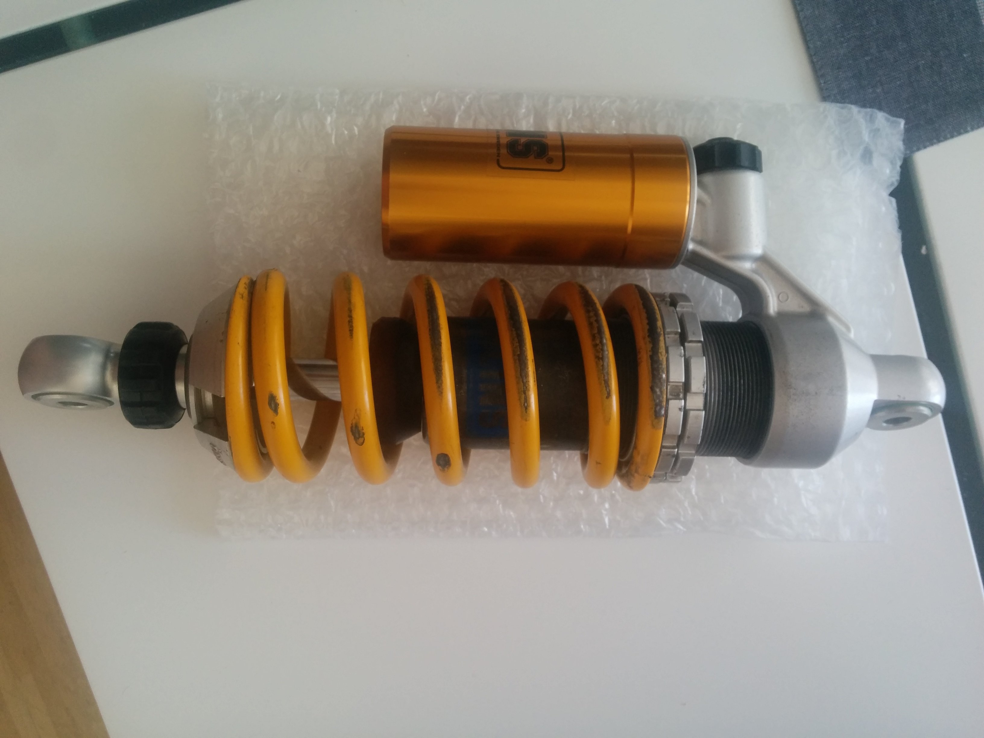

Mein Öhlins-Federbein ist zurück, repariert, frisch aufgebaut und einbaubereit....wenn da nicht die Feder wäre ?
Beim Vorfall hat sie leider einiges abgekriegt, so dass sie nun ordentlich verkratzt ist. Würde nun gerne die Feder ausbauen und neu gelb lackieren lassen (Öhlins Originalfarbe). Kann man die Feder mit Hausmitteln (also in der eigenen Garage) rausholen? Reicht es z.B. unten das Einstellgewinde komplett runter zu schrauben um die Feder soweit zu entlasten, dass man oben den Teller entfernen kann und dann die Feder? Oder schieße ich mir damit nur ein Loch ins Garagendach?

Moin,
Du kannst es folgendermaßen machen:
Die Feder mit zwei gegenüberliegenden Ratschen-Zurrgurten zusammenziehen. Dann kannst Du den Federteller demontieren und die
Feder nach unten über das Federbeinauge abziehen.
Zusammenbau dann umgekehrt genau so.
Viele Grüße,
Armin

Ja, das solltest Du auf jeden Fall machen.
So weit wie möglich entlasten.

Ach, und die bisherige Einstellung der Vorspannung würde ich mir vor dem Lösen der Nutmutter notieren, markieren
oder fotografieren (aber das hast Du ja schon) um es nachher wieder so einzustellen.

Wenn du Glück hast, kanst du dir das mit dem Gurte auch sparen. Dazu schlicht die Konter- und die Vorspannmutter ganz hoch drehen - mit etwas Glück kriegst du den Federteller direkt so raus oder du hilfst mit einem kräftigen Händedruck nach. Die Feder dann aber lieber pulvern lassen. Nasslack wird nicht lange halten.

ACHTUNG !!
da ist auch nach dem vollständigen Aufdrehen der Muttern noch ordentlich Zug drauf !
Das mit den Spann-Gurten kann als Notlösung funktionieren,
aber beim Zusammenbau kannst du dir die frisch gepulverte Feder durch die Ratschen wieder ordentlich vermacken....
Besser wäre irgendwo hin in eine Werkstatt o.ä.  auf eine Presse !
Einfach Mutter und Kontermutter voll aufmachen. Du merkst schon ob du dann der Federteller rausziehen oder nicht. Sieht doch so aus dass es nicht so wenig freihe Gewinde gibt ...
Die Hakenschlüsselgröße kann ich Dir jetzt gerade nicht sagen.
Muß ich mal nachmessen in der Garage.
Wenn Du die Spanngurte anlegst, bevor Du die Nutmuttern löst, brauchst Du die Feder mit den Gurten nicht
so weit komprimieren. Also erst die Gurte anlegen und dann die Muttern lösen.
Gegen Zerkratzen habe ich mir einfach eine Lage alte Lappen zwischen Ratsche und Federbein gemacht.
Wie bereits erwähnt, geht das mit dem richtigen Werkzeug eleganter, aber Du hast ja nach Hausmitteln gefragt
und so habe ich es auch hin bekommen.

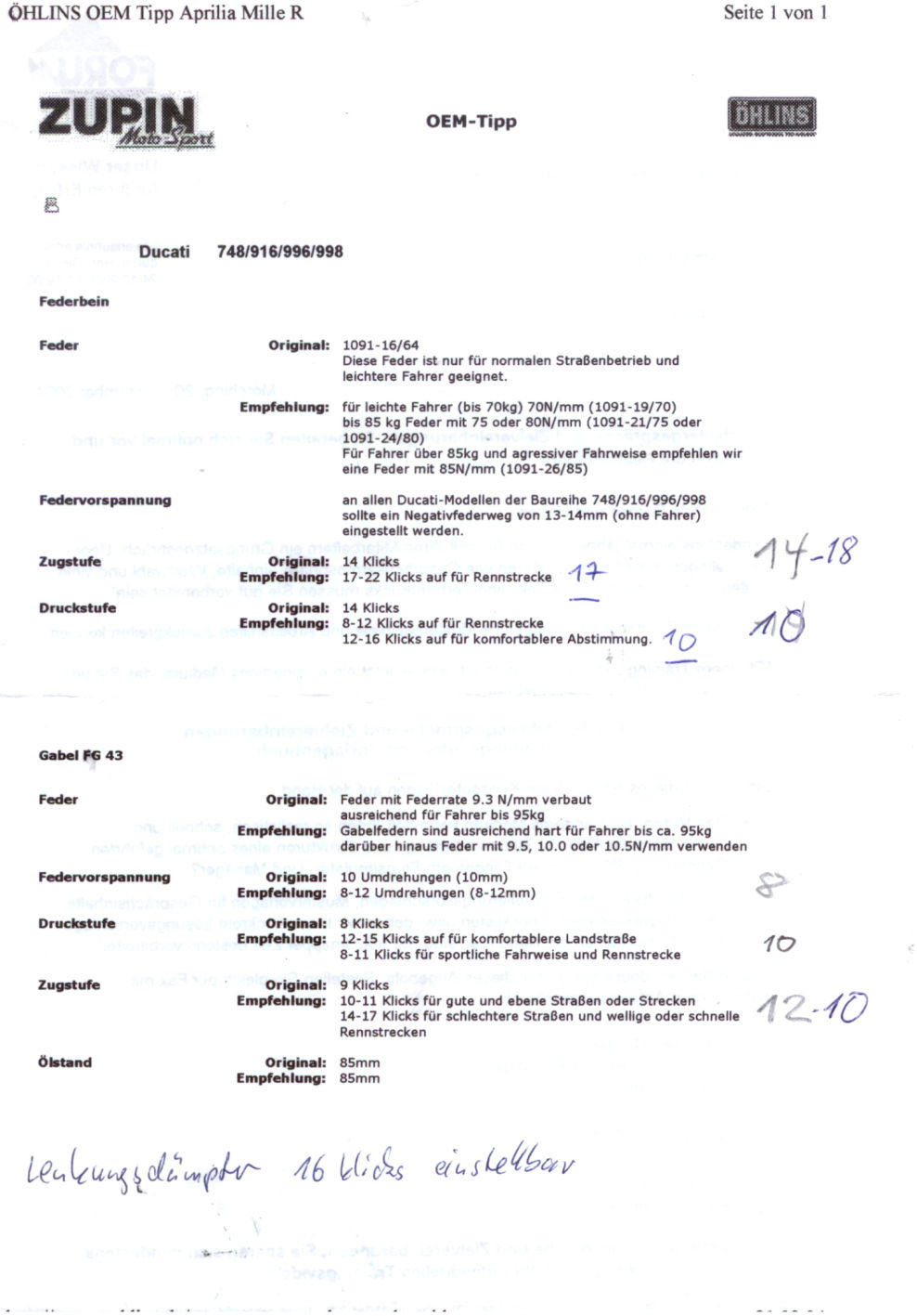

Uff, nach verzweifelter Suche endlich mal was gefunden, nachdem ich alle Hoffnung aufgegeben hatte und zufällig und sogar hier aus dem Forum. Gilt das hier noch? Würde mich dann danach richten:

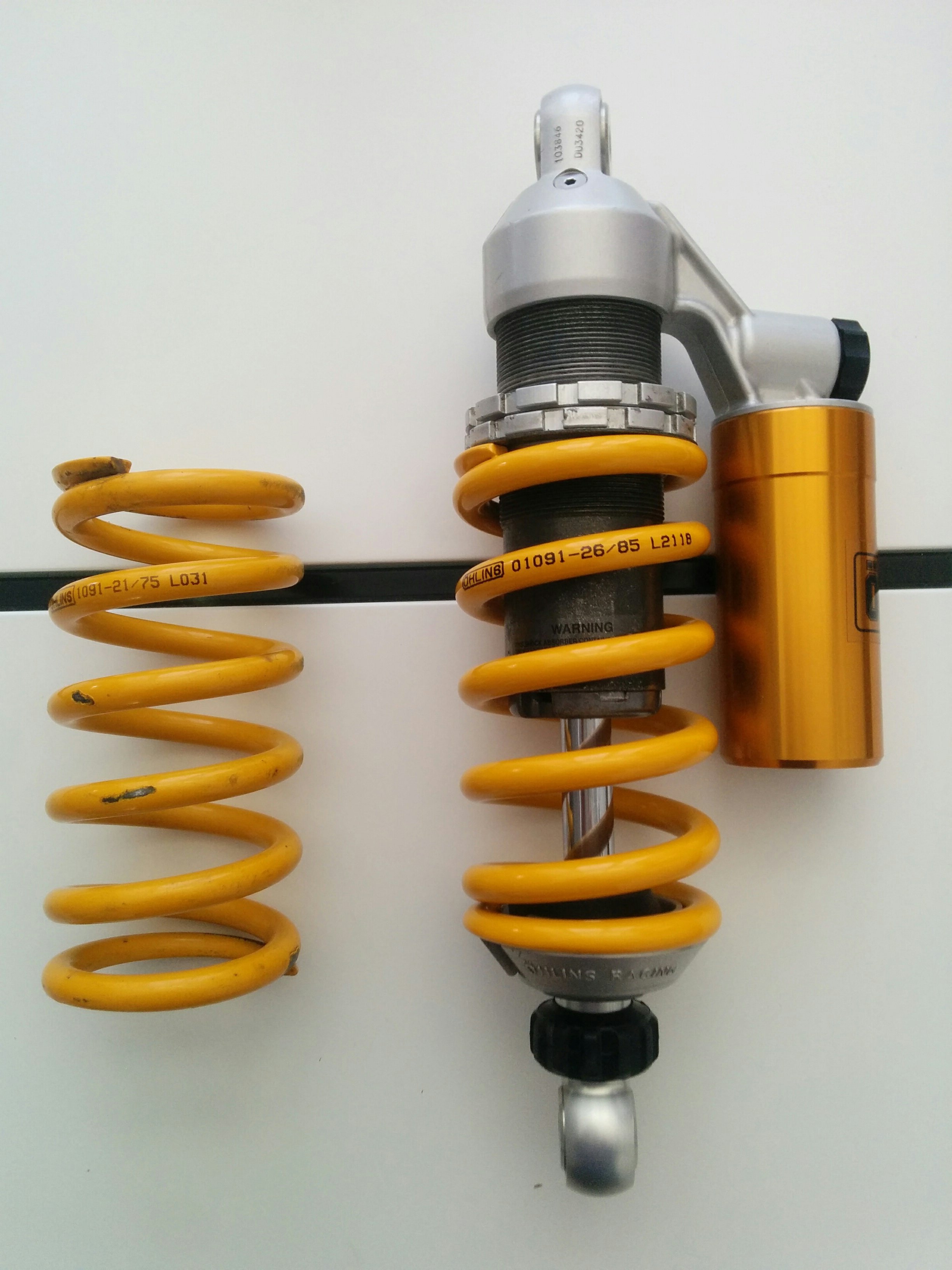

Hossa, Papas Liebling ist bald wieder hübsch: Nach ewig langer Suche, für ne 85er Feder entschieden.
Die Öhlinser haben die Feder geliefert, nun ist sie auch mit ihrem Federbein verheiratet und wartet auf ihren Einbau.
Männer sind nur große Kinder, das stimmt: Hach wie ich mich freu, so schön gelb, Maja lässt grüßen ☺️
Jetzt schauen wie man das gelbe Ding an seinen Platz geschraubt kriegt ?‍⚕️
