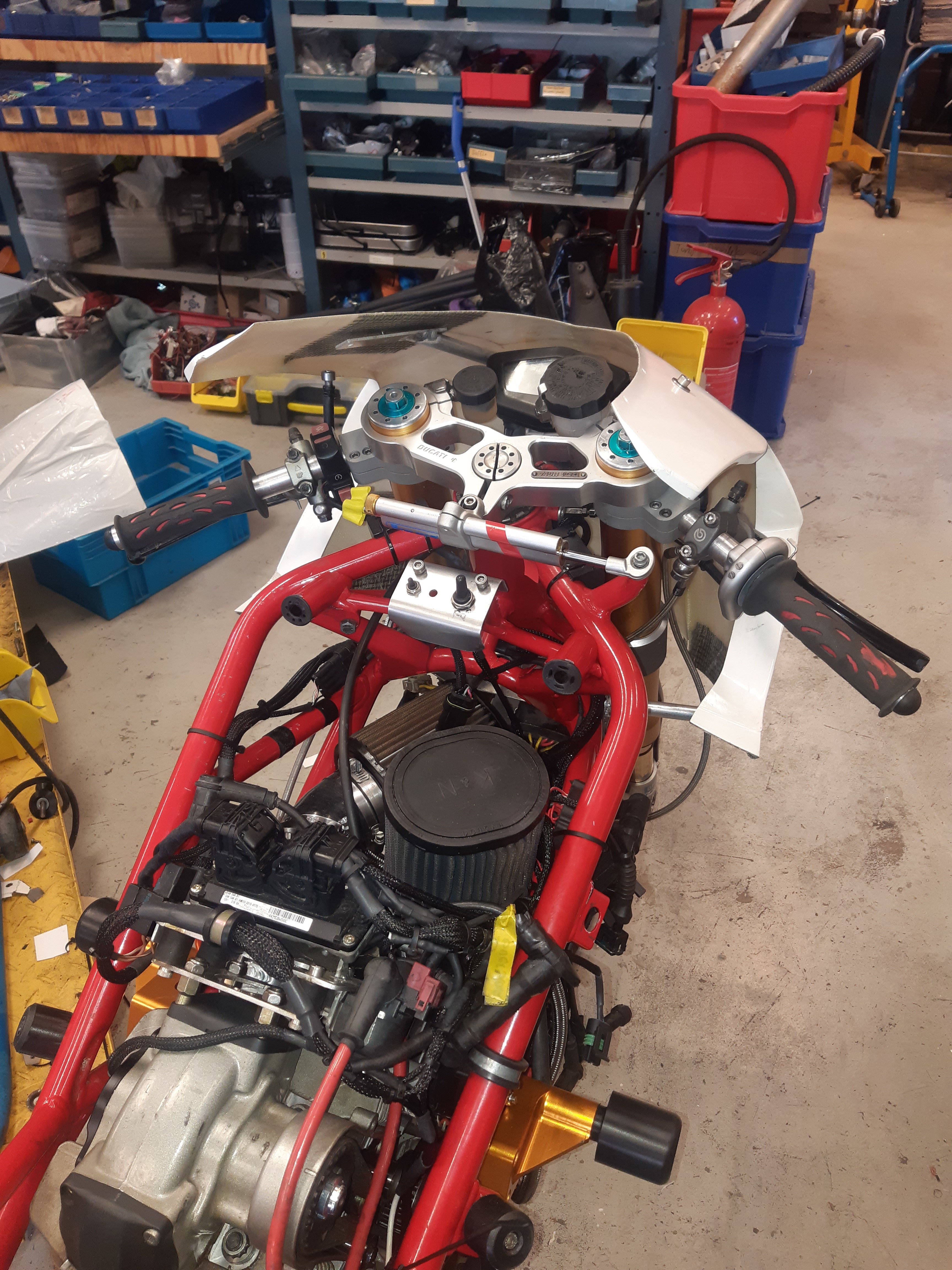

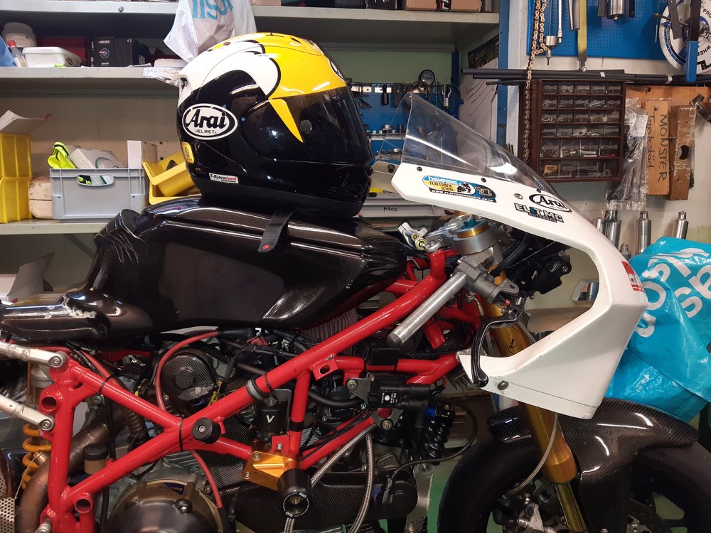

In den vergangenen Wochen habe ich das Motorrad Stück am Stück wieder zusammengebaut, da fragt man sich manchmal ob man wirklich sinnvoll unterwegs ist; jedes Teil scheint sich dagegen zu wehren, in dem System eingefügt zu werden wo ich ihm geplant habe … aber langsam kommen wir gemeinsam weiter.
Die letzten 4-5 oder so Arbeitstage (Rentnerperspektiv!!) habe ich im Werkstatt meines Kumpels damit verbracht, das Motorrad einer Halbverkleidung zu verpassen. Eigentlich wollte ich nur eine gescheite Befestigung für das Instrument machen, aber dann hat sich das als fast genau so viel Arbeit erwiesen als wenn ich die Verkleidung dranmachen würde … oder so habe ich gedacht.
Die Verkleidung habe ich irgendwann ”nach viel Überlegung auf Impuls” gekauft, weil ich eine wollte mit einem Einlass vorne, und die, die ich gekauft habe, war (angeblich …) für eine Suter Moto2 konzipiert. War mir schon klar, dass sie wegen dem Suter-Brückenrahmen etwas breit bauen wurde, aber irgenwie hat sie mir gefallen.
Jetzt ist sie auf jeden Fall drauf, kommt mir etwas klobiger vor als ich mir gedacht habe, und bis auf weiters noch im Naturweiss. Und, bis auf weiteres, habe ich ihn entsprechend ”Moby Dick” getauft.
So oder so, Befestigungen für die Flüssigkeitsbehältern, für´s Instrument, und für´s Mspsensor hätte ich eh machen müssen, das habe ich jetzt, egal wie die Verkleidung passt. Immer etwas!
Bin noch gespannt, wie sich das sim Betrieb anfühlen wird, weitere Entscheidungen werden dann nach und nach fallen 😊

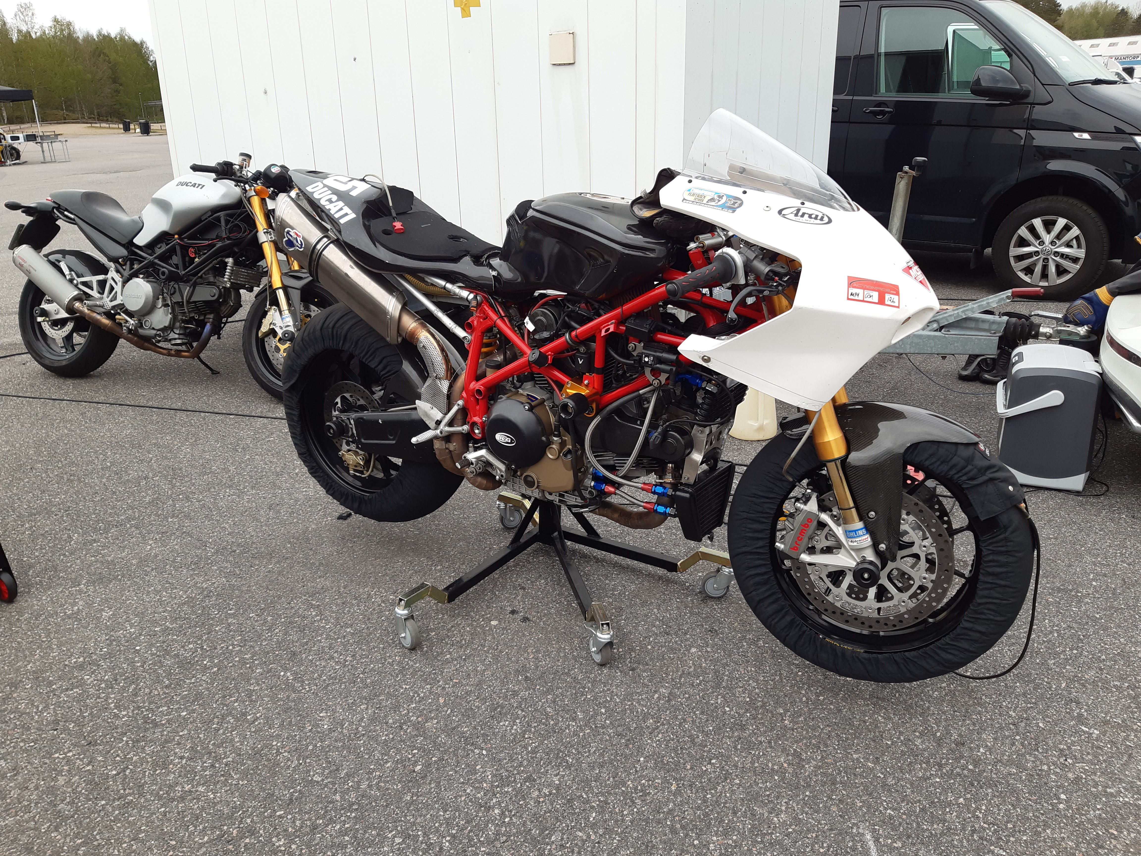

Jetzt haben wir ein paar Rennstreckentrainings hinter uns, mit gemischten Ergebnisse. Wenigstens läuft die Kiste, wenigstens meist und soweit 😊
Einige Themen, die Aufgefallen sind:
Die Verkleidung funzioniert zwar, aber ist deutlig zu niedrig installiert worden. Das lasse ich aber so für den Sommer, da sie nicht im weg ist.
Tuningmassnahmen: Ich habe also die Köpfe meines Kumpels geliehen, mit Proservice Kanalarbeit anno etwa 2010, +1 mm Ventile, DP NW, Verdichtung etwa 12:1 und Squish 1.0 mm, und die 50 mm Drosselklappen mit eigengefertigten Einlasstutzen.
Und das Ergebnis? Tja, etwas unklar. Ich habe leider nicht die Möglichkeit gehabt der Motor auf dem gleichen Prüfbank wie bisher zu stellen zwecks Abstimmung und Dokumentation. Mit dem gesagt, bin ich leicht enttäuscht. Beim Clubmeisterschaft vor ein paar Wochen bin ich in einer Dreiergruppe verwickelt worden, mit einem ähnlichen Bike wie meiner (HYM1100, DP, HC, irgendein Kanalarbeit, original Ventile), und einem 749R, sofern ich weiss mit Originalmotor.
Auf der leicht aufwärtslaufenden Gerade bin ich mit dem HYM quasi identisch gelaufen, vielleicht habe ich einen kleinen Vorteil ganz am Ende der Gerade gehabt, oder vielleicht habe ich nur später gebremst.  Auf jedem Fall, kein grosser Unterschied.
Der 749 habe ich gleich am Ausgang der Schikane um vielleicht eine Länge ausbeschläunigt, aber danach ist er an mich langsam vorbeigezogen, um am Ende der Gerade vielleicht 2 oder 3 Längen im Voraus zu sein. In der letzte Rund habe ich sie beide ausgebremst und konnte auch vor sie über die Ziellinie … immerhin etwas. Auch wenn ziemlich weit hinter dem Klassenprimus.
Unterm Strich: Im jetztigen Zustand also anscheinend etwa gleich wie vorher, aber erst die Bremse wird genaueres ergeben. Ist mir schon klar das man nicht unbeding mit Erfolg rechnen kann wenn man verschiedene Teile so zusammenschmeisst, aber wenn ich der Strömungsprüfbank mal gebaut habe, habe ich wenigstens mehrere interessanten Untersuchungs- und Entwicklungsmuster vorhanden.

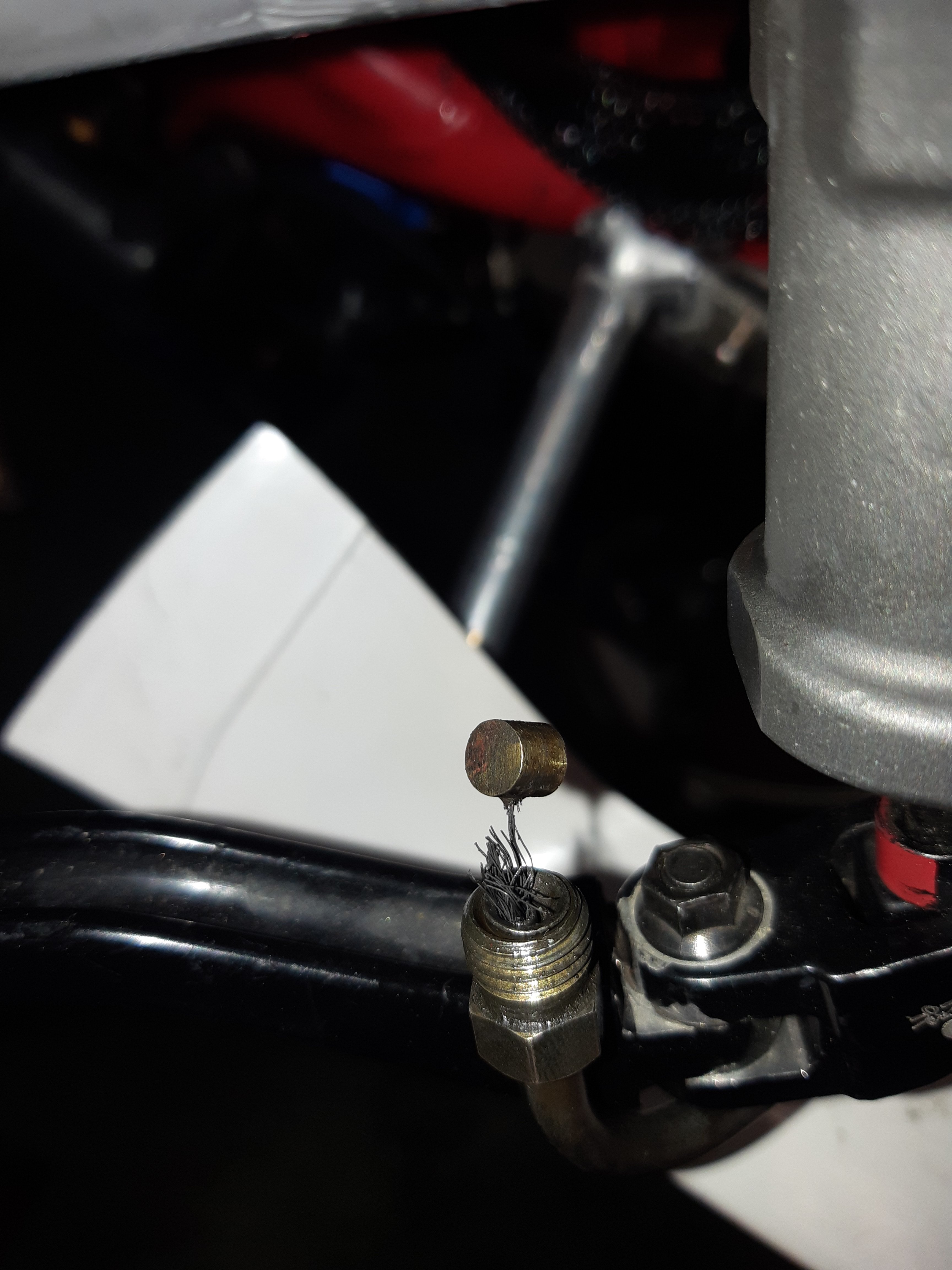

Ich habe es auch nicht geschafft, die Justierung des Gasgriffs zufriedenstellend hinzubekommen, sollte ja eigentlich kein Hexenwerk sein. Glückligerweise hat diesmal das Bauchgefühl über den Faulenzer gewonnen und ich habe das Gasgriff zerlegt. Glückligerweise eben, wie das Bild zeigt. Es gibt eben immer was zu tun, nicht nur bei Hornback!

Aber ist die Verkleidung tatsächlich zu niedrig? Auf dem Bild sieht es ziemlich passend aus, und auf der Geraden kann der Helm ja ruhig 5mm über dem Tank liegen.
Ich finde bei vielen Umbauten sind die Verkleidungen optisch viel zu hoch und auf den Geraden sieht man auch bei vielen Fahrern, dass Sie sich garnicht richtig klein machen.

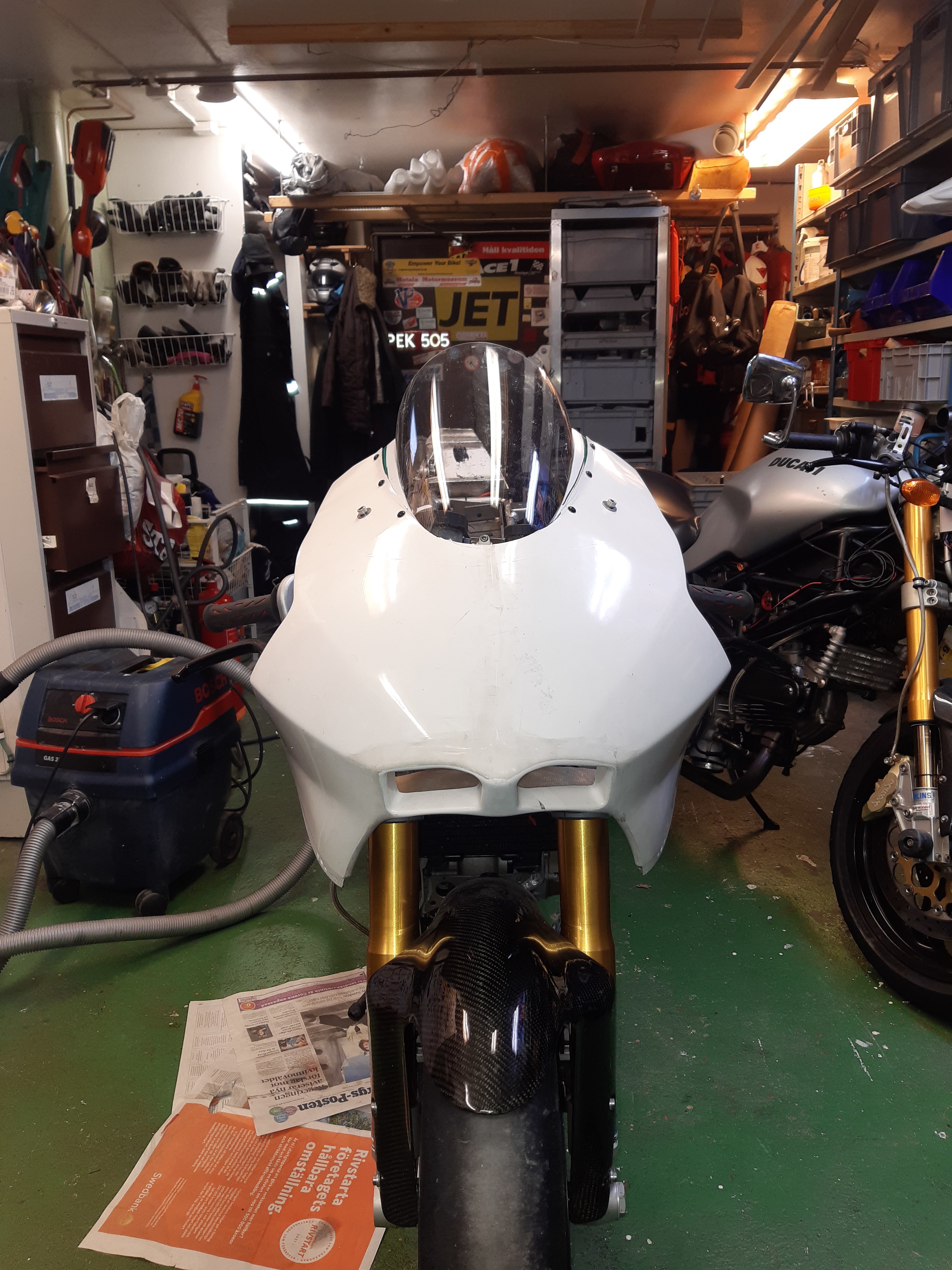

Posted (edited)
Ich meine, doch etwas zu niedrig. Ich habe bei der Meisterschaftsveranstaltug verschiedene Bikes angeschayut, und das Spielraum ist tatsächlich recht gross.
Ich fange mit ein paar Distanzen an, somit kommt die hintere Kante etwa 20 mm höher an.
Im Bild die heutige Ausführung.

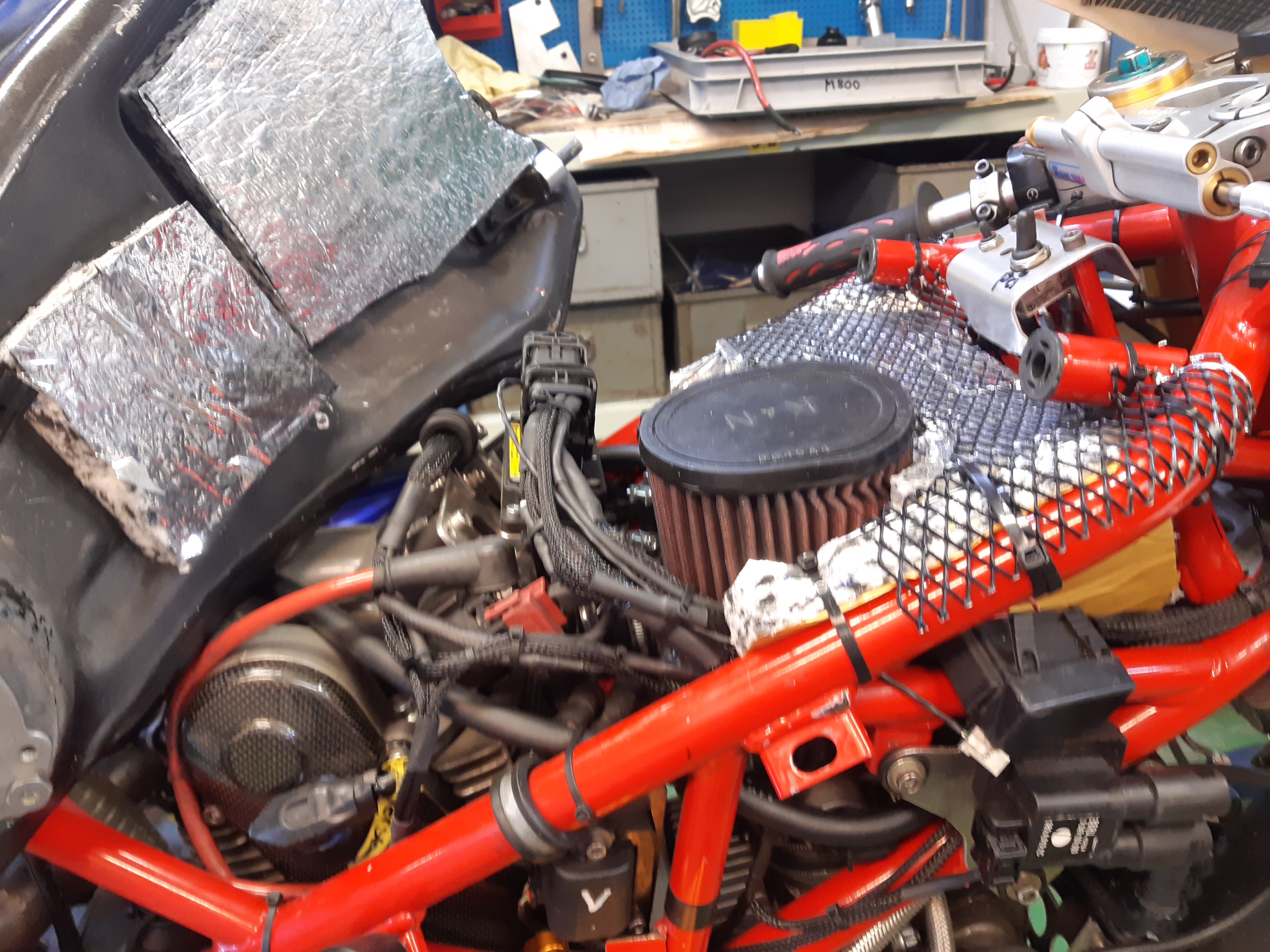

Experiment "Geräuschdämmung Stufe 1" um möglichen Potenzial auszuloten.

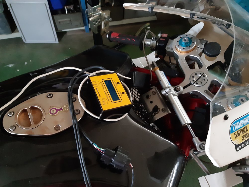

ICh werde in den nächsten Tage mit dem Microtec Autotune vor dem Garage experimentieren  / üben, und in ein paar Wochen gibt es ein Rennstreckentraining, vor dem Training werde ich auch den Schalldämpfer mit neuem Dämpfmaterial versehen. Wenn das gleich schlecht bleibt, habe ich wohl ein Problem ....
Geräuschdämmatten, habe ich beim schwedischen Autoteilegrossmarkt / Baumarkt / allerlei Schrott etz. (namens Biltema) gekauft.
Die Folie ist wahrscheinlich Hitzeschutz, ich habe nicht aufgepasst wenn ich der Grobform uebertragen habe. Da es ja nur Konzeptversuch ist, habe ich es faulerweise doch so gelassen. Ideal wäre, es sieht viel Wilder aus als es sich anhört 🙂

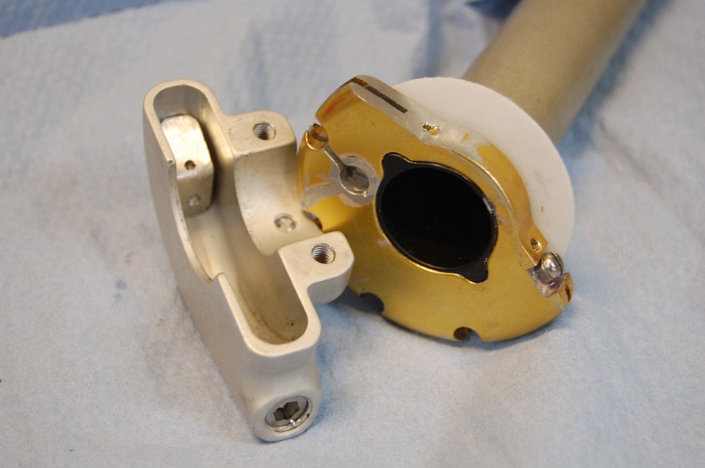

Als ich im Garage beim anfassen eingesehen habe, dass die Position des Griffs keine Bedeutung hat, bin ich wieder auf das “Gefühl” des Griffs gekommen, weil auch mit dem neuen Stahlzeils (vielleicht nicht das richtige Wort …?) das Gefühl nicht wirklich angenehm war. Dazu ist vielleicht etwas Hintergrund nötig.
Als ich ab etwa 2005 mit dem M900 mit der Rennstreckenfahrerei begonnen habe, hat mich immer den ruppigen Übergang von Schubbetrieb am Kurveneingang auf Zug ausgangs der Kurve genervt. Um das möglicherweise zu verbessern, habe ich ein Gasgriff mit progressiver Wirkung gesucht, aber keines gefunden.
Ich habe mich dann eine Kurzhubgriff von Kämna besorgt, und ihn auf “progressivwirkung” modifiziert.
Da war ziemlich viel Mühe damit verbunden bevor es geklappt hat. Glückligerweise habe ich den ersten Versuch im Garage gemacht. Hat zwar funktioniert, aber das Griff liess sich vom Standgas auch rückwärts rotieren … wäre am Ende der Geraden etwas spannen geworden weil also auch rückwärts Gas gegeben wurde.
Am Ende hat es aber recht gut funktioniert, und ich habe das Griff jetzt am Rennstreckenbike. Das Gefühl ab Standgas war aber immer noch nicht i.O., und ich denke, den kleinen Bereich vor der Rampe könnte etwas lang geworden sein, weil das Griff anfangs der Bewegung sehr leichtgängig war.
Jetz habe ich mit der Stoppschraube das meiste der “Vorrampe” wegjustiert, aber hoffentlich bleibt genau das richtige Mass, damit den ersten Tick Gas sanft bleibt
Ich habe auch am Microtec-SG die Zundkurven in dem Bereich nach unten justiert, das mag auch eine zanftere Gasannahme in dem Bereich bewirken. Mit dem Roadtune-kit habe ich auch angefangen zu Üben, und eine Nullastabstimmung gemacht. Hat sich gezeigt, die Einstellung war viel zu fett, war auch schon vom gefühl her mein Verdacht, und auf der Rennstrecke werde ich jetzt Vollastabstimmung machen.
Bin da sehr gespannt wie sich das alles auswirken und anfühlen wird.

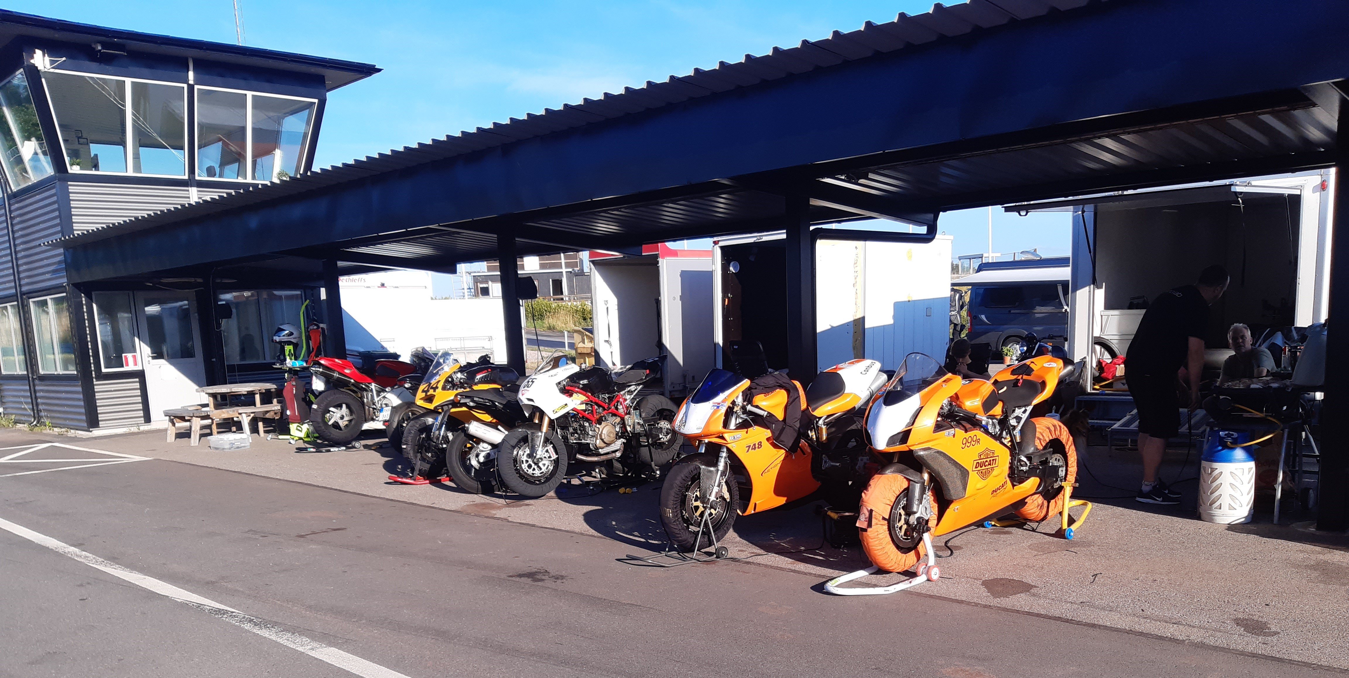

wieder ein Sommer rum, wenigstens hier im Norden, wieder ein Sommer wo ich langsamer / kluger / vorsichiger geworden bin…. Aber am Ende gab es da doch Hoffnung 😊.
Mein Motorrad ist geräuschmässig sehr grenzwertig. Wenn ich in dem Begrenzer drehe, bin ich sicher über die Grenzwerten bei den strengsten Strecken. Die Veranstaltung in Anderstorp habe ich weiterverkauft, bringt mir nichts wenn ich möglicherweise nach 2 Turns den Rest der 3 Tage aussitzen müsste …

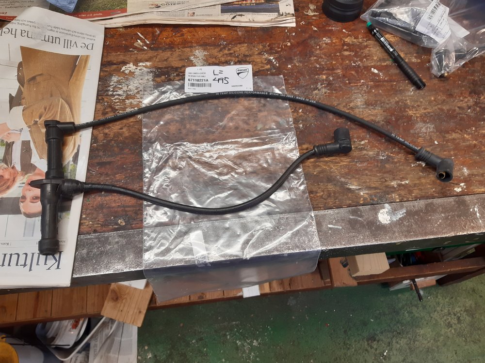

Ich habe auch neue Zündkabelnbesorgt, und sicherheitshalber auch die Zahnriemenabdeckungen gegen die Originalen (nicht leitenden) Kunststoffabdeckungen getauscht. Dabei habe ich alle vorhandenen Zündkabeln preismässig untersucht, und habe herusgefunden dass es eine  Billiglösung gibt: Duc TT-Nr 67110221A für den rechtseitigen Zündkabel  kostet nur (“nur”) etwa Eur 22, wobei der stinknormalen Kabel für die linksseitigen Kerze um die Eur 65 kostet … ich glaube, da hat jemandem in der Duc Aftermarket-abteilung links und rechts verwechselt.  Alle andere Kabeln für Riemenabdeckungen kosten um die EUR 65.

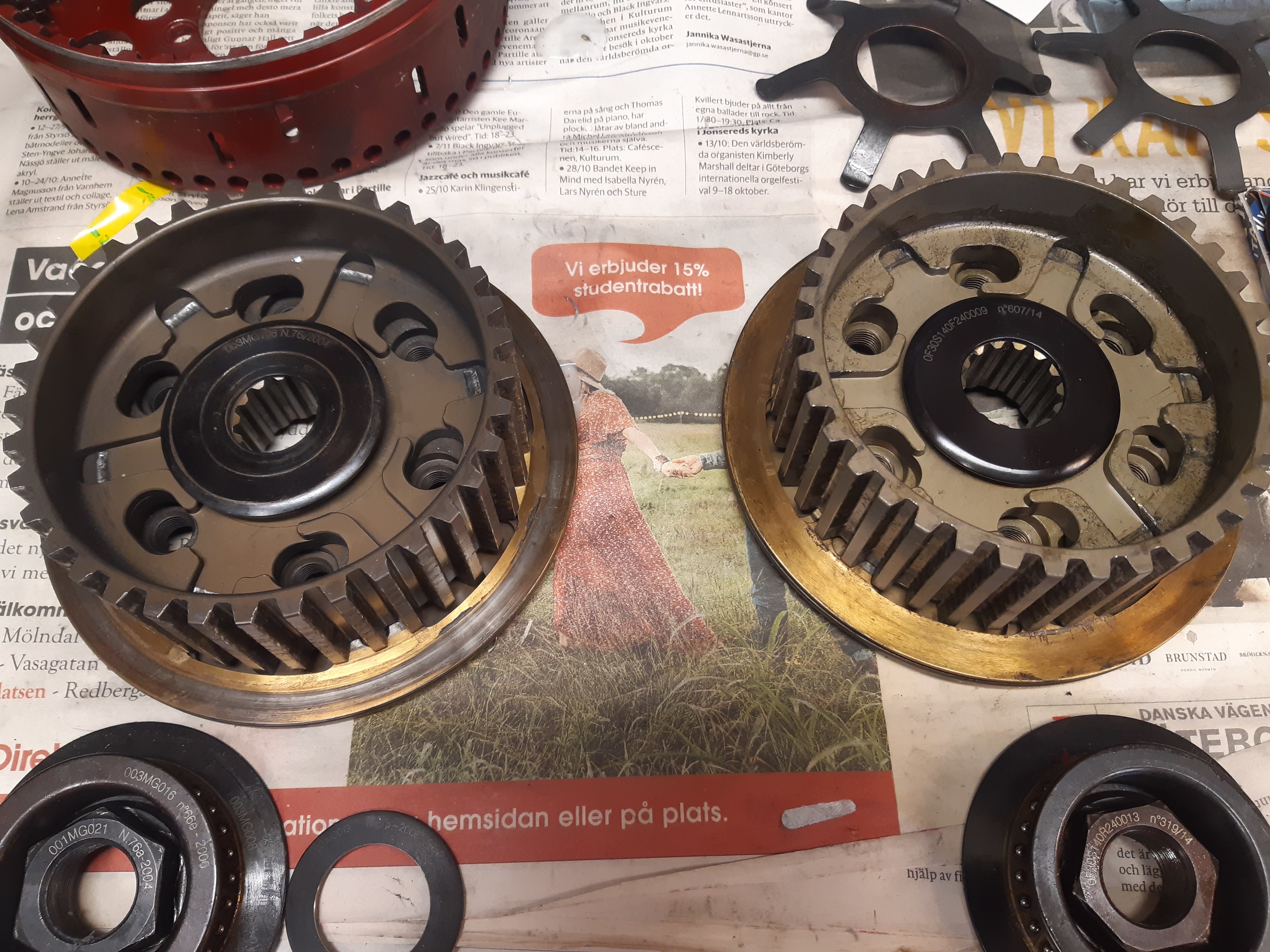

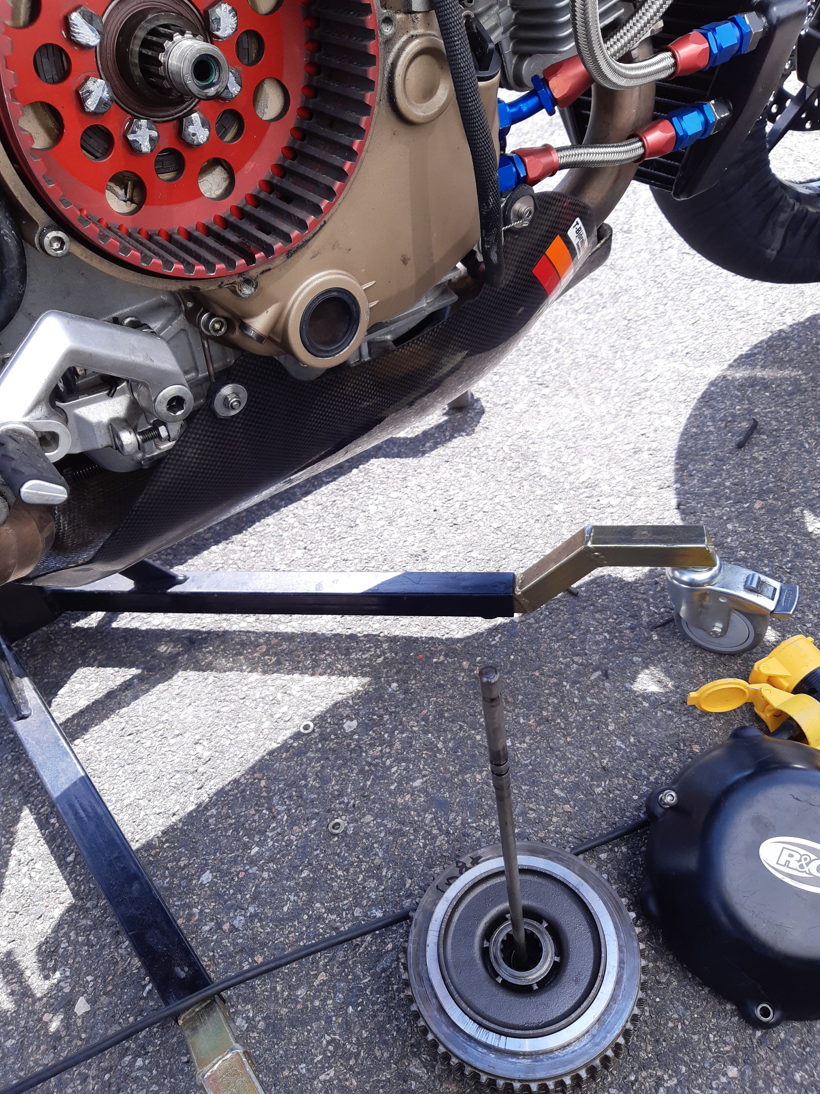

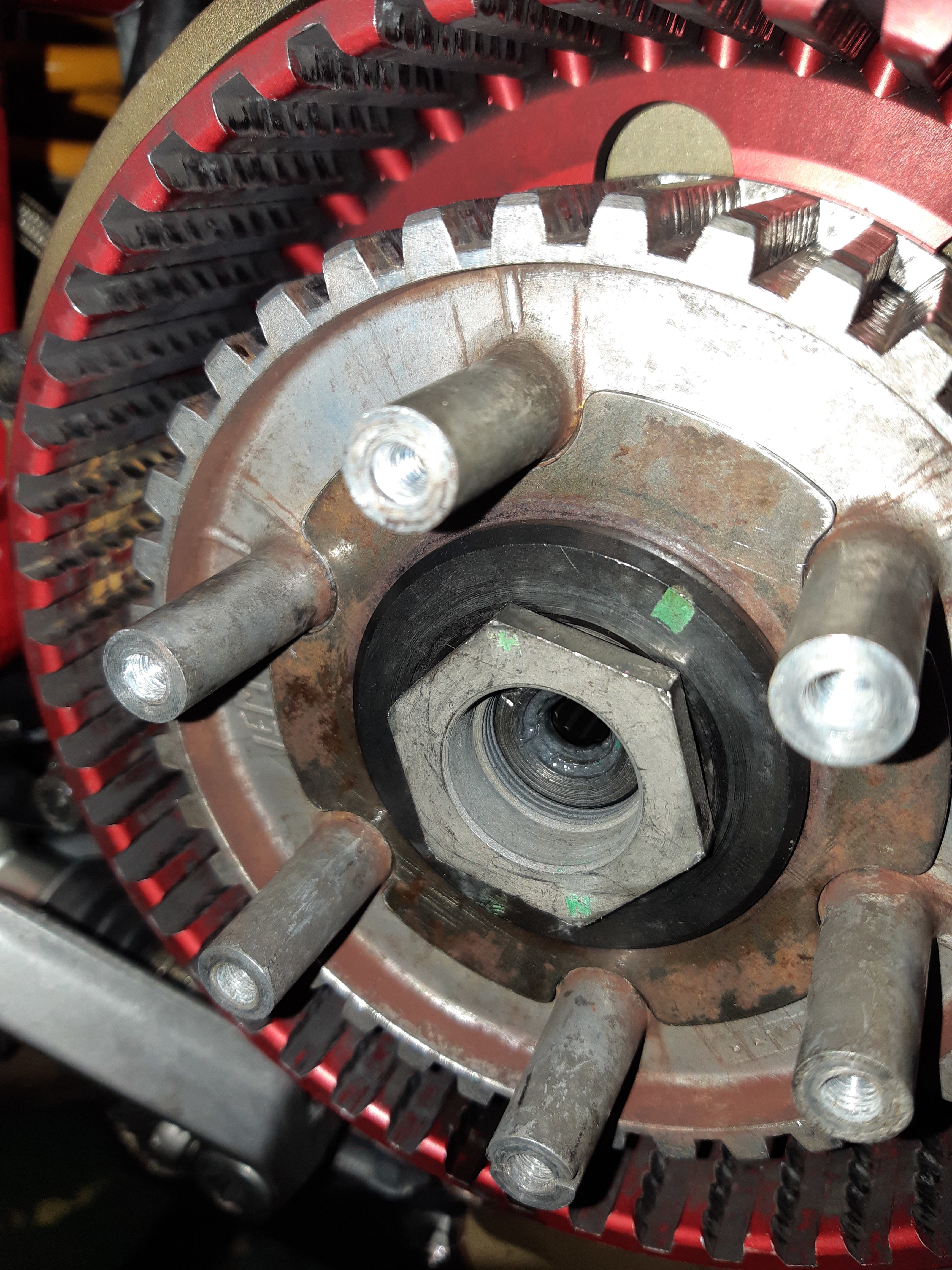

Wie früher berichtet hatte ich mit der STM Rutschkupplung vor einigen Jahre Probleme, da sie eben in beide Richtungen gerutscht hat. Ziemlich frustriert habe ich sie dann im Schrank gelegt, wo sie einige Jahre blieb. Dieser Sommer wurde aber letztendlich die Frustration, in jeder enge Kurve, wo ich versuchen musste mit hoppelndem Hinterrad einzubiegen, unerträglich. Wenn ich die Kupplung nach der runterschaltung nur ein Hauch zu früh losgelassen habe, ist das Hinterrad über den Asphalt gehüpft. Einfach unmöglich da wirklich eine saubere Linie und einem sauberen Fahrt überhaubt hinzukriegen, und auf dem richtigen Moment zu warten hat keine positive Einwirkung auf die Rundenzeiten.
Also Kupplung aus dem Schrank; zum Glück habe ich ja 2 gleichen Kupplungen, so ich habe die alte (die immer auf dem M900 gut funktioniert hat) Seite auf Seite mit der neuen gelegt. Da habe ich ein Unterschied gesehen, auf die Stahlscheibe die als erste in dem Korb gehi, hinter die Nabe, war auf der alten Kupplung das TiN-Schicht weggereibt, auf der neuen aber wie im Neuzustand …. Was daran wohl gelegen hat, dass (wider Montageanleitung …) eine Stahlscheibe als erstes in dem Paket gelegt wurde.
Da werde ich wohl mit dem Mechaniker ein ernstes Wort sprechen müssen….. auf jedem Fall hat die Kupplung diesmahl einigermassen funktioniert, mal sehen wie das alles nach Demontage aussieht.

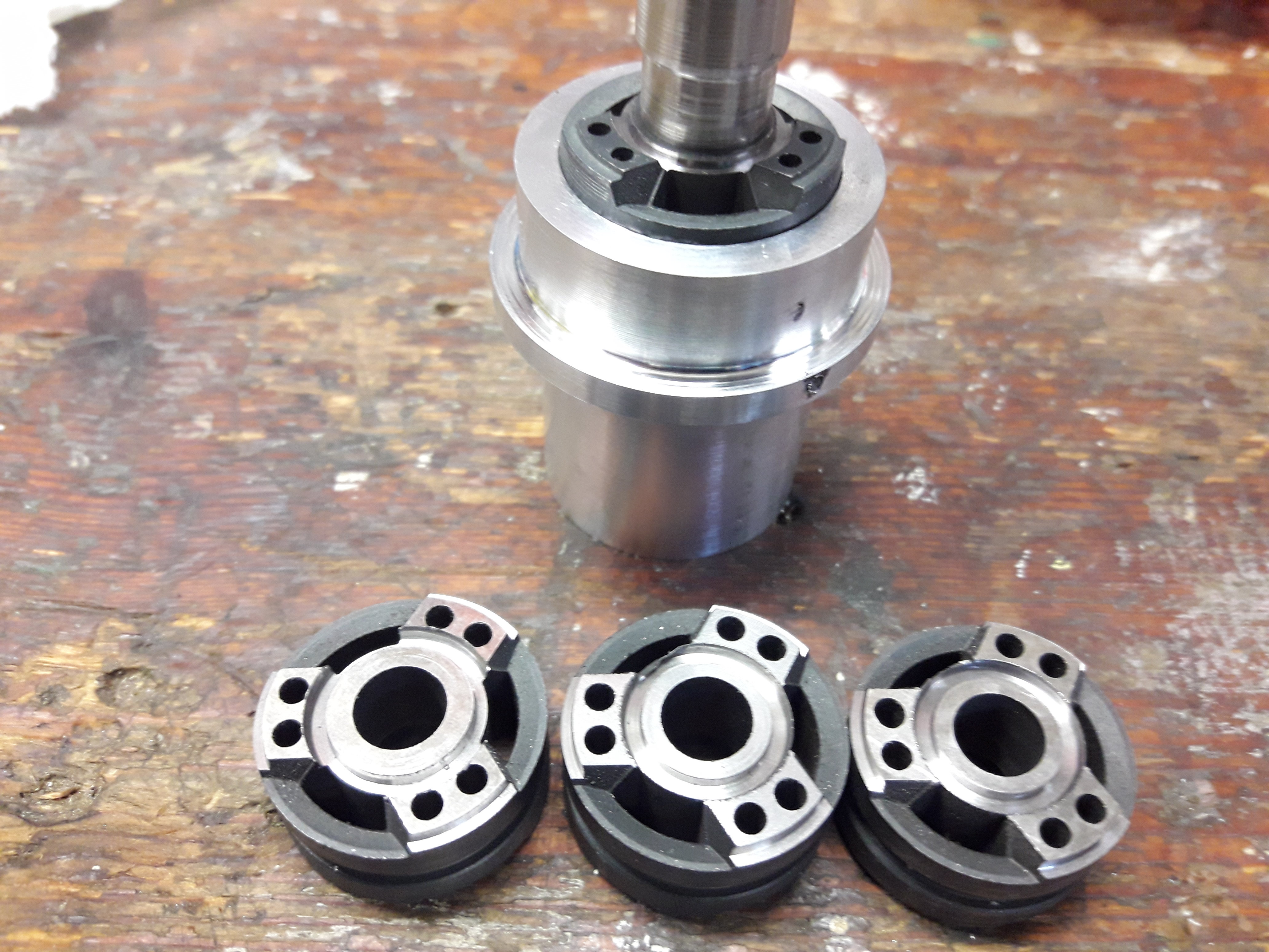

 Dann habe ich auch der Öhlinsgabel ziemlich radikal umgebaut, mit abgeänderten Kolben für die Druckstufe (mehr Strömungsfläche und weniger Auflagefläche für das erste / grösste Shim) und ein “vorgespanntes” Shimpack. So oder so, ich habe dieses Jahr kein Spur von dem Chatter gespührt.

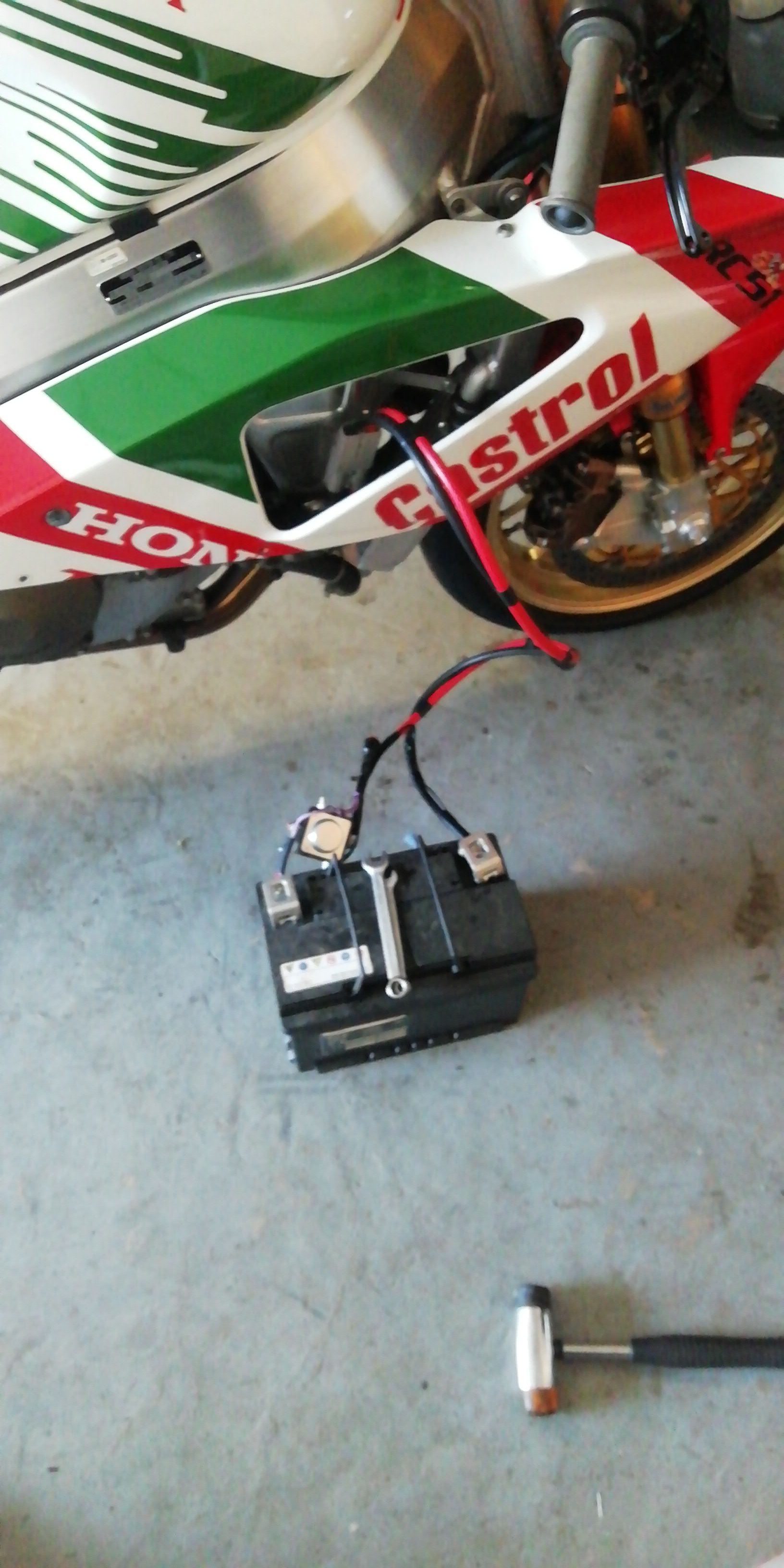

Ich fahre ja auf dem Motorrad eine Li-io-batterie, was nicht immer in der Lage ist den Motor zuverlässig zu starten, vor allem nicht zuerst am morgen wenn der Motor kalt ist. Ich habe deshalb ein Schnellanschluss für eine Startbatterie installiert; das, mit einer abgemagerten Startkennfeld im ECU und einem jetzt gerade erlernten Startprozedur (Anlasser drehen lassen, Gas von voll geschlossen langsam aufmachen bis der Motor startet)  hat die Startprobleme beseitigt. Was auch der Anlasser-Freilauf schont.

Hast du Möglichkeit das Zündkennfeld zu verändern?
Falls ja, nimm mal bis bis 1000upm und bis 10% Last massiv Zündzeitpunkt zurück. Es reicht 1-3 Grad vor OT. Damit schonst du deinen Freilauf am meisten.
Frühzündung beim Anspringen braucht es nicht und macht nicht viel Sinn.
Ich starte meine Rennduc und VTR SP auch im Fahrerlager mit Autobatterie, 20 Quadrat Kabel direkt von Anlasser zur Batterie, dazwischen men externes Startrelais mit Knopf.
Hat den Vorteil, dass das Originale Relais nicht drosselt und die Motorradbatterie nur die Zündung und Einspritzung aufrecht erhalten muss.
