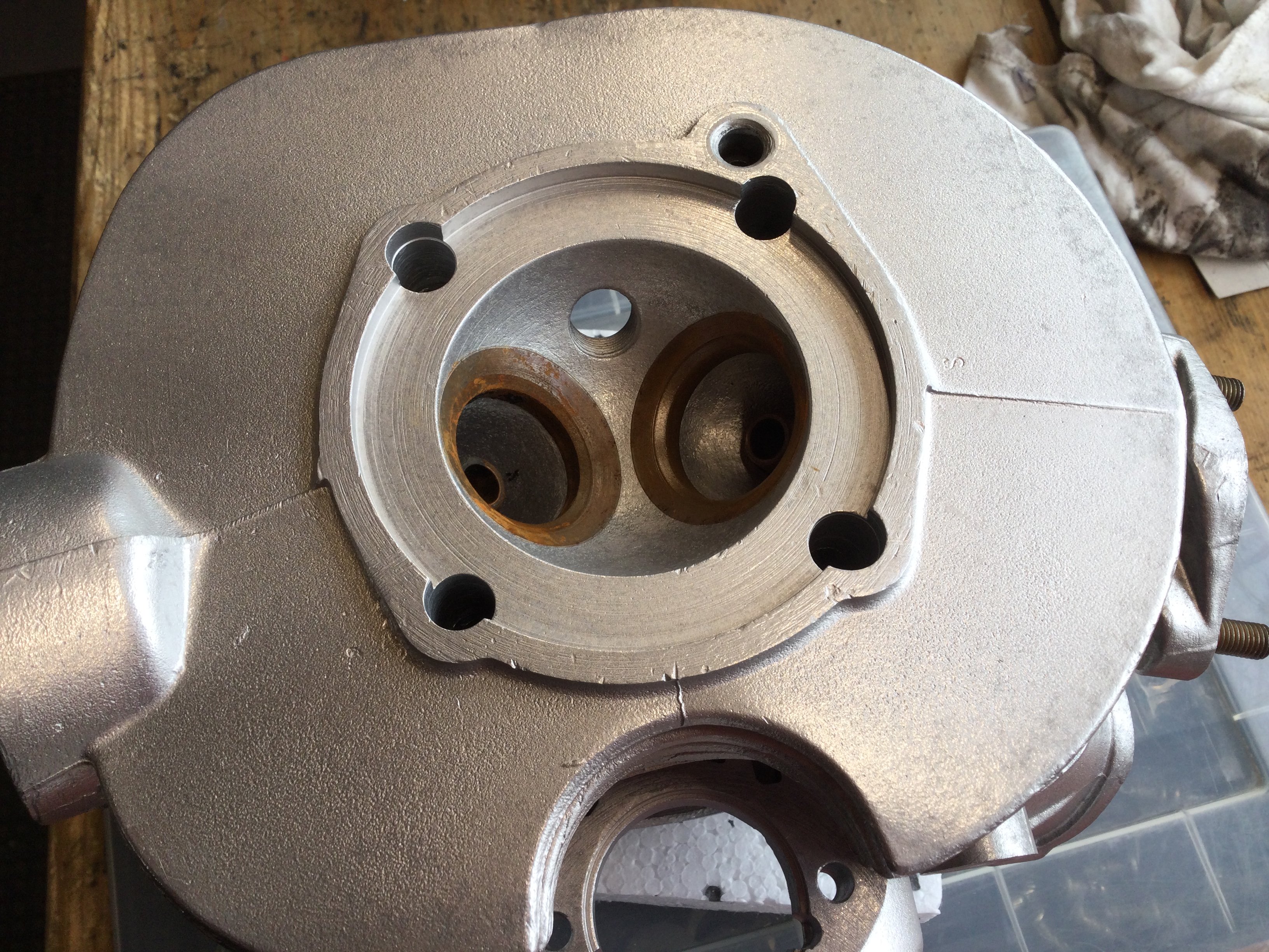

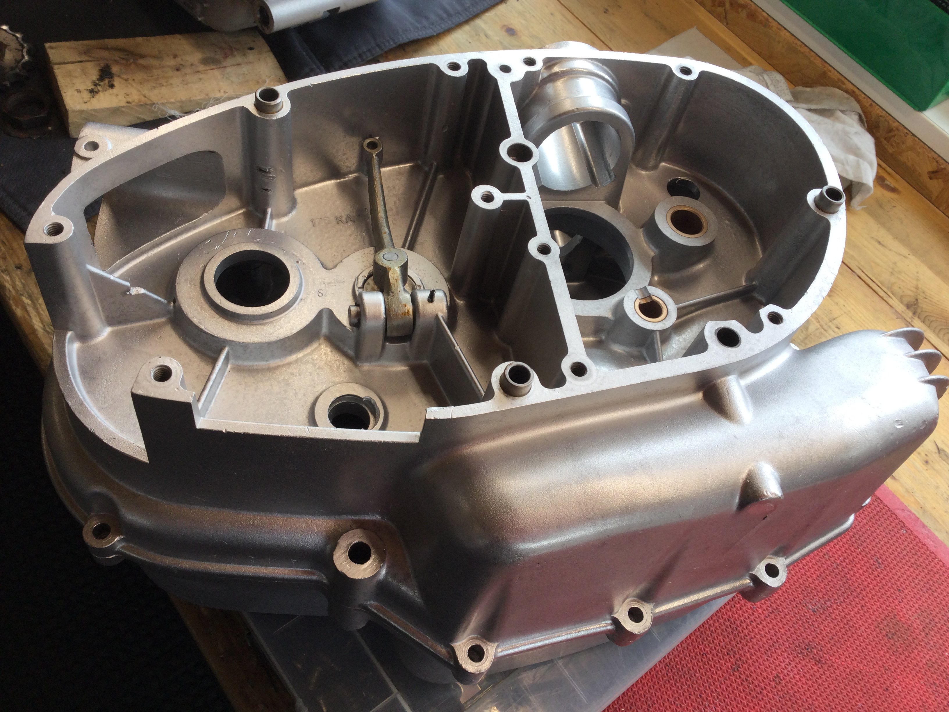

Restauration einer alten Dame. 😃
Fast schon kitschig, so kamen die Deckel nie neu daher

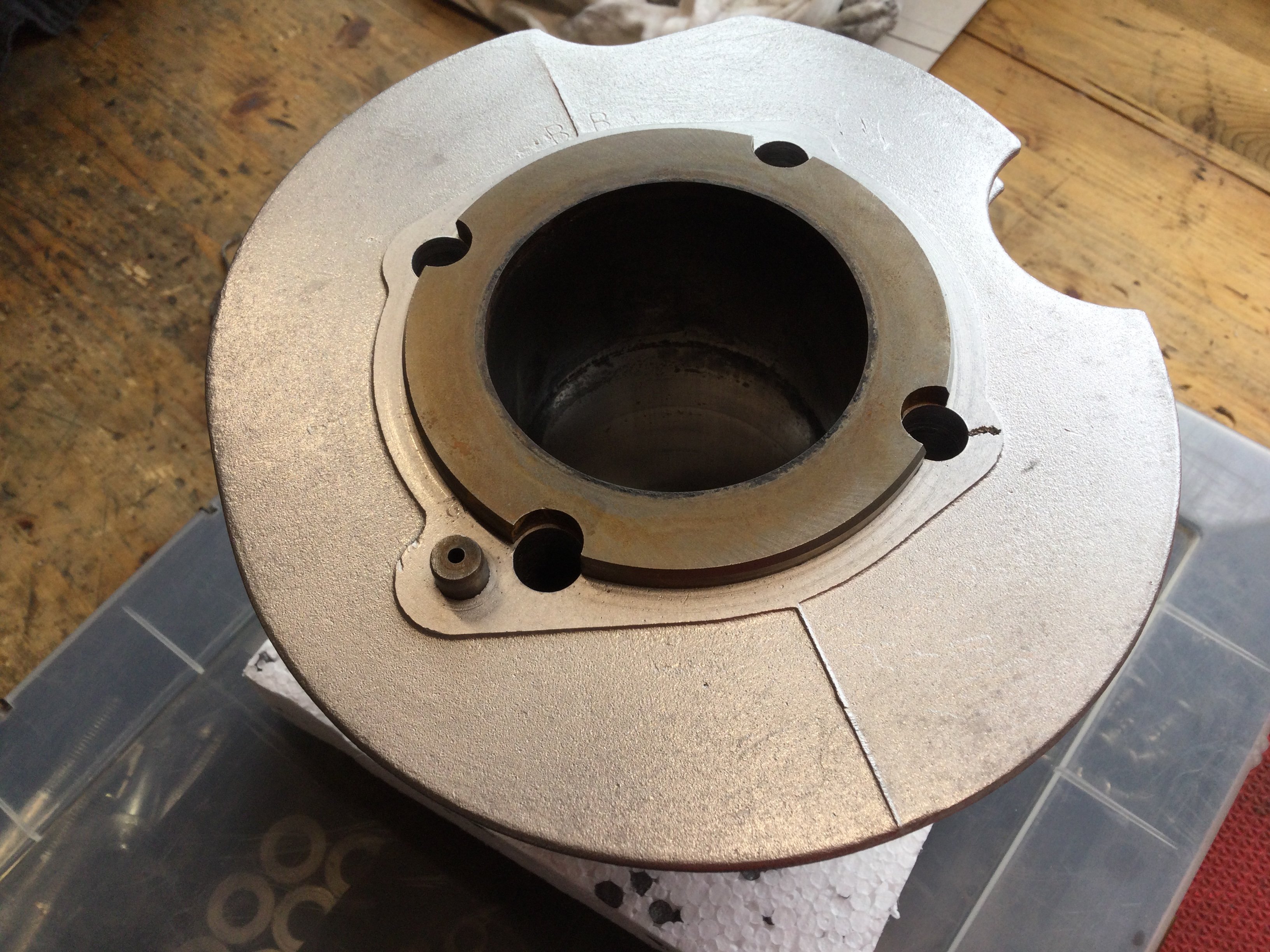

Mir gefällts auch, sehe aber den unterschied zum hochglanz verdichten gerade nicht.
Wichtig wäre einfach das alle metal teile ähnlich aussehen. Siehe meine Cacciatore. Da ist nichts Hochglanz, aber es glänzt alles mehr als die Radnaben. Das ist nicht so hübsch und muss ich nachbessern.
Aber du holst da ja ordentlich aus und das wird am schluss bestimmt alles stimmig sein.

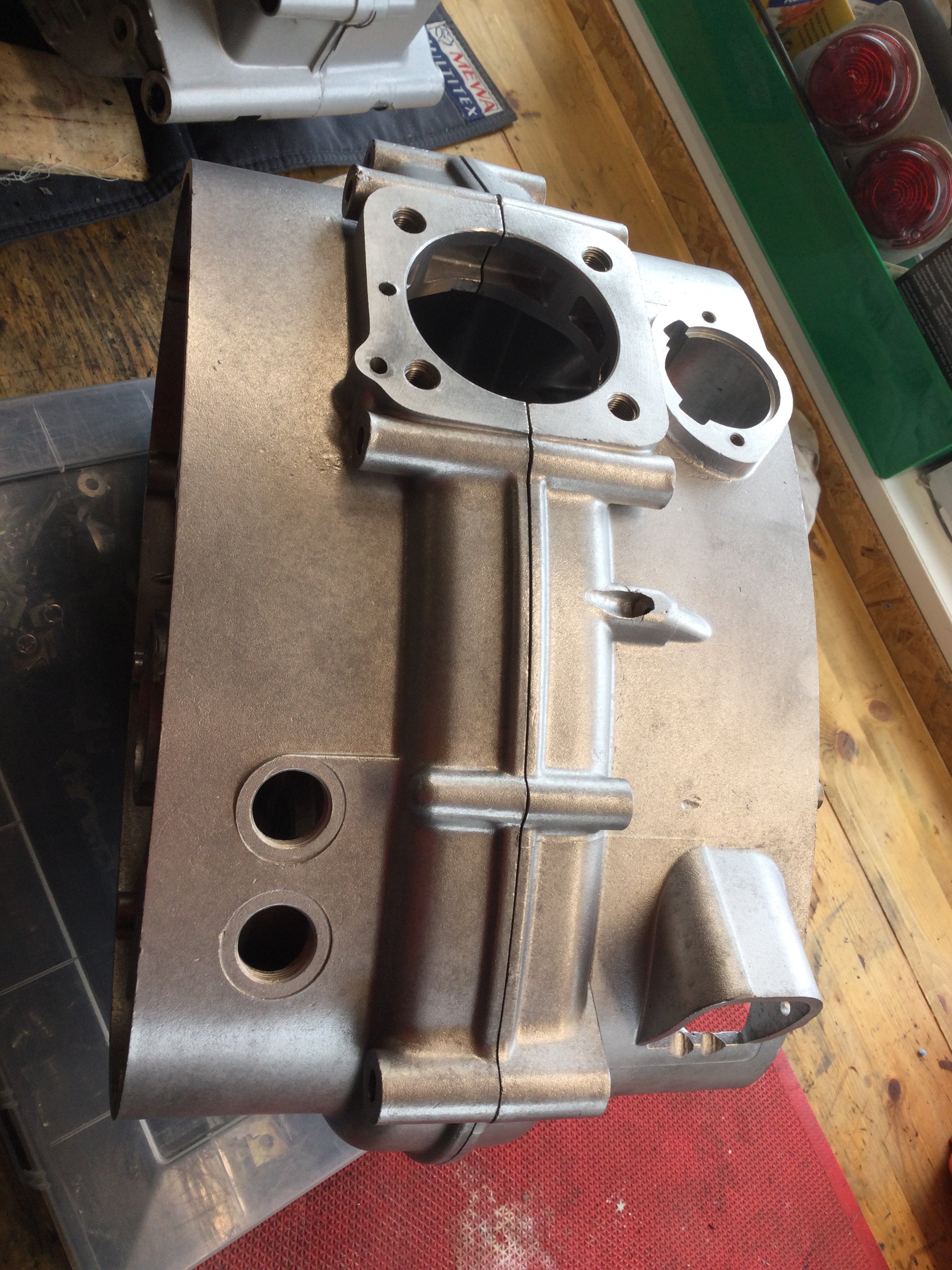

Ich freue mich sehr auf den Zusammenbau des Motors. Dann kommen die Teile richtig zur Geltung.

Aber da das ja Aluguss ist, wie willst du das konservieren, dass das nicht anläuft? Klar das dauert im polierten Zustand länger, aber irgendwann... 🤔

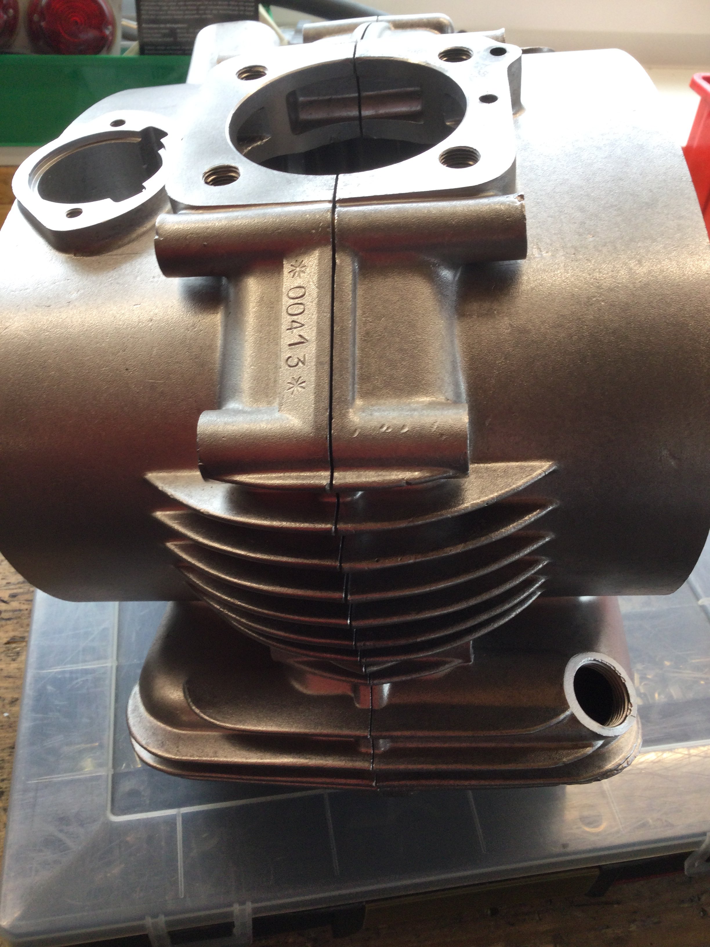

Muss hier ergänzen, bei diversen Einzylindern die bei mir in der Werkstatt waren, speziell die Condor A350 Militärmotoren, haben wir die Seitendeckel Schlämmgestrahlt. Das wird dann seidengrau und sieht auch sehr attraktiv aus. Dabei wird die Oberflächenstruktur fast nicht verändert, einfach der einfache Glanz (wenn man das so simpel beschreiben kann) geht weg. Die Deckel wurden im Druckgussverfahren bei dem das flüssige Alu in eine Stahlform gepresst wird, hergestellt. Die Oberflächenbeschaffenheit wird dabei ähnlich dem der Stahlform aber nicht Höchstglanz. Aber klar, wenn das jemand will kann man es auch vergolden, so ein Teil fährt irgendwo in der Schweiz herum mit vergoldeten Rädern so wie ich mich erinnern kann.
Gruss Konrad

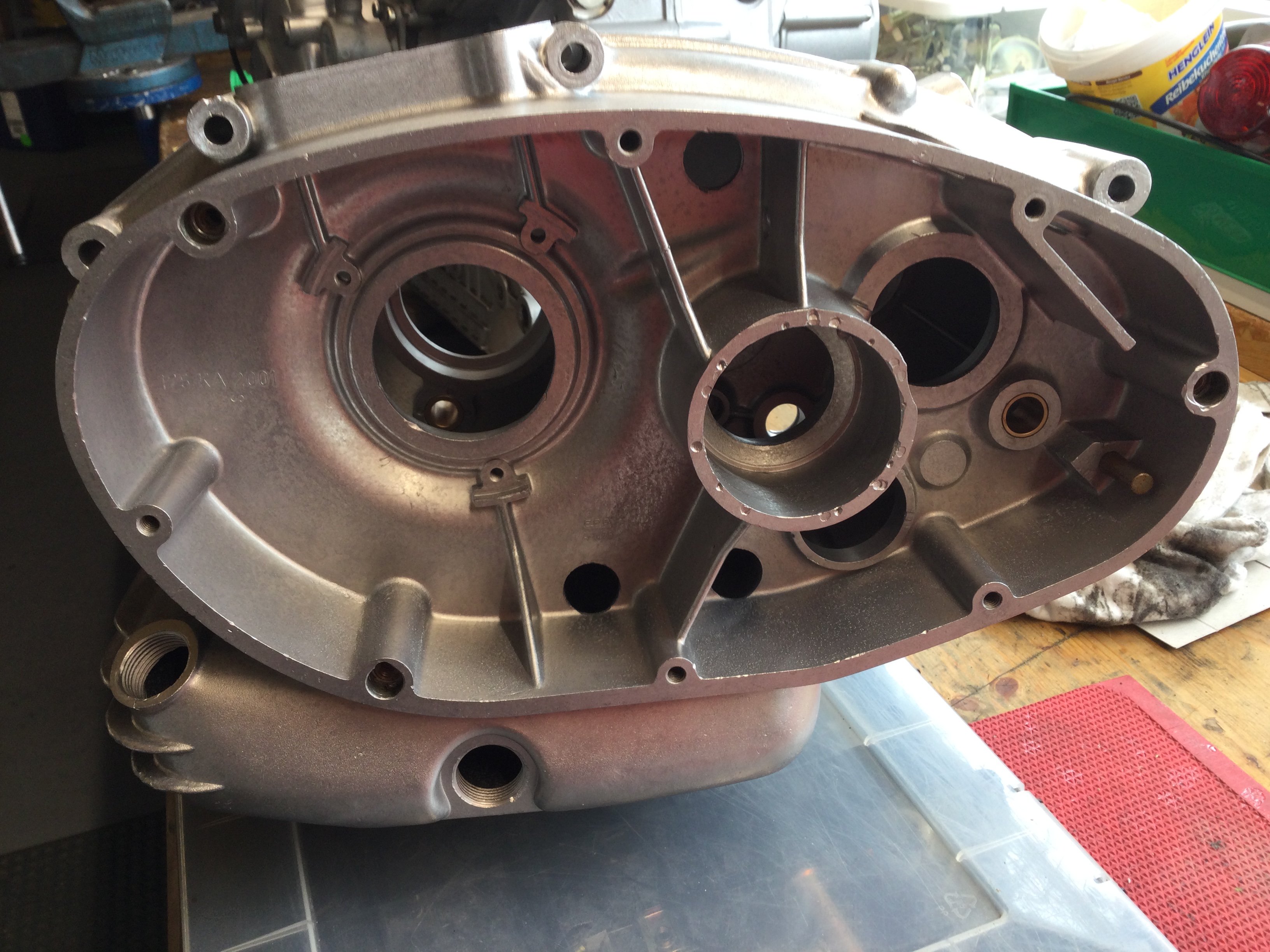

Eine gebrauchte Pani wird es wohl nicht, aber es kommt schon was zusammen. Sie ist es mir einfach wert. Das Pflegen der Hochglanzteile geht ganz gut mit Never Dull. Eine Patina soll und wird sie auch bekommen, das steht ihr gut. Wenn ich das Motorgehäuse nicht zum chemischen Reinigen geschickt hätte , dann hätte ich die Deckel nur ein wenig von Hand poliert. Wenn das Motorengehäuse zurück ist, werdet ihr mich verstehen. Es sieht aus wie neu. Da passen dann halt die Deckel so wie sie jetzt sind am besten dazu.

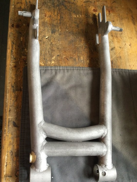

Heut sind an der Schwinge die Einlaufspuren der Kette geschweißt worden. Auch an dem Rahmen sind Schweißarbeiten durchgeführt worden. Morgen werden die Nähte mit der Flex geglättet.
Habeleider nur noch ein Bild von der Schwinge machen können. Der Akku war leer. Morgen gibt es mehr.
Heute habe ich die Schwinge mit der Flex in Form gebracht und danach gestrahlt. Sie kann jetzt gepulvert werden. Morgen ist der Rahmen dran.
Abgefahren was damals so als Schwinge durchging. Im Vergleich zu den heutigen Konstruktionen... Klar, viel weniger Leistung, aber trotzdem, einfach a bisl Rundrohr, fertig ist die Schwinge. Immerhin doppelte Querverstrebung. Kommt die in Rahmenfarbe oder in Kontrast?
In Rahmenfarben (schwarz). Sie hat für die damalige Zeit gut funktioniert. Dämpfer und Gabel sind auch der Hit.Ich glaube jedes heutige Fahrrad mit Federung arbeitet besser.😂
In Kontrastfarbe Rot wäre es aber auch schee. Mal drüber nachdenken, evtl. gefällt es Dir dann besser.
