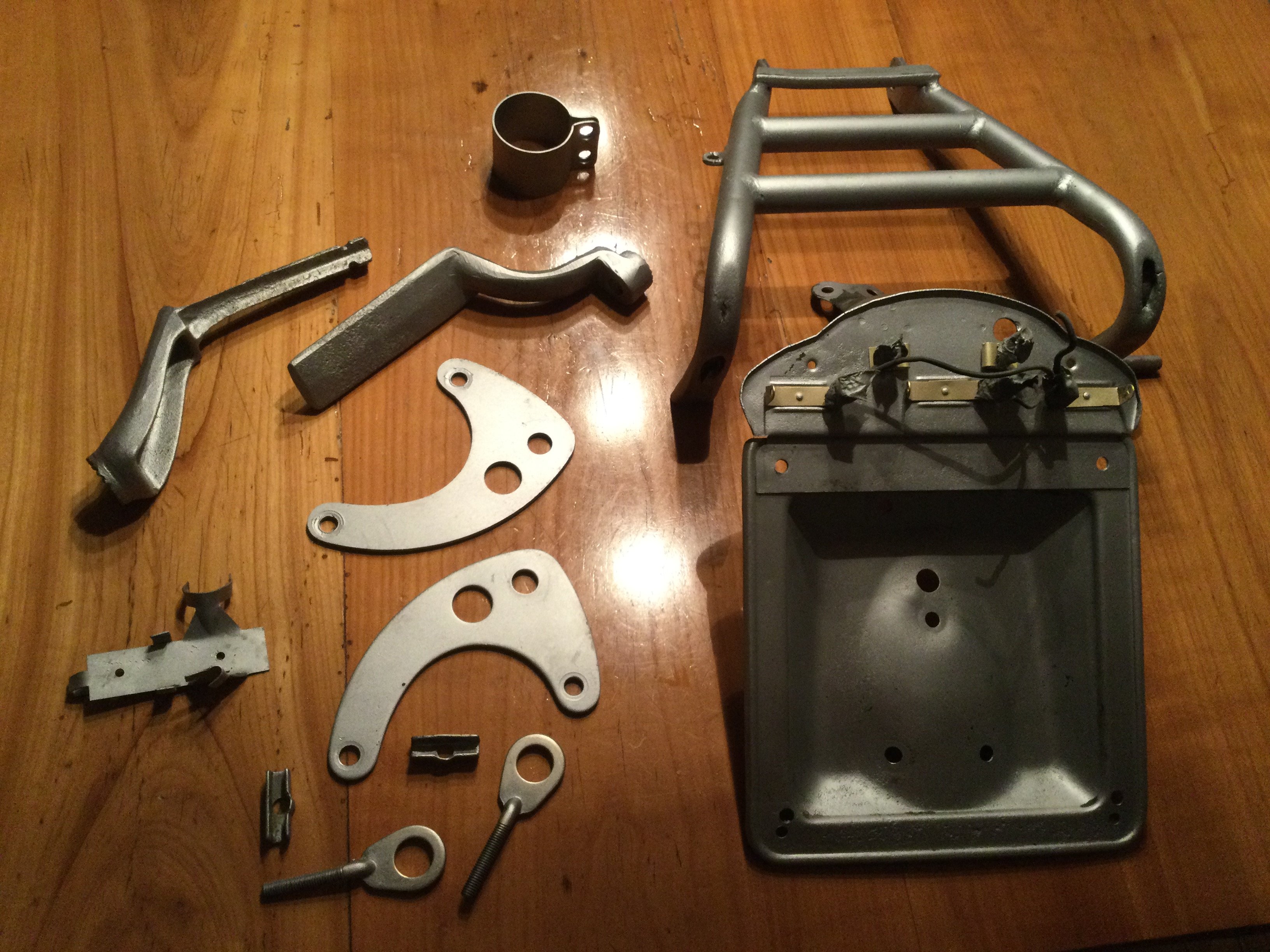

heute habe ich nur ein paar Teile zum Strahlen vorbereitet.

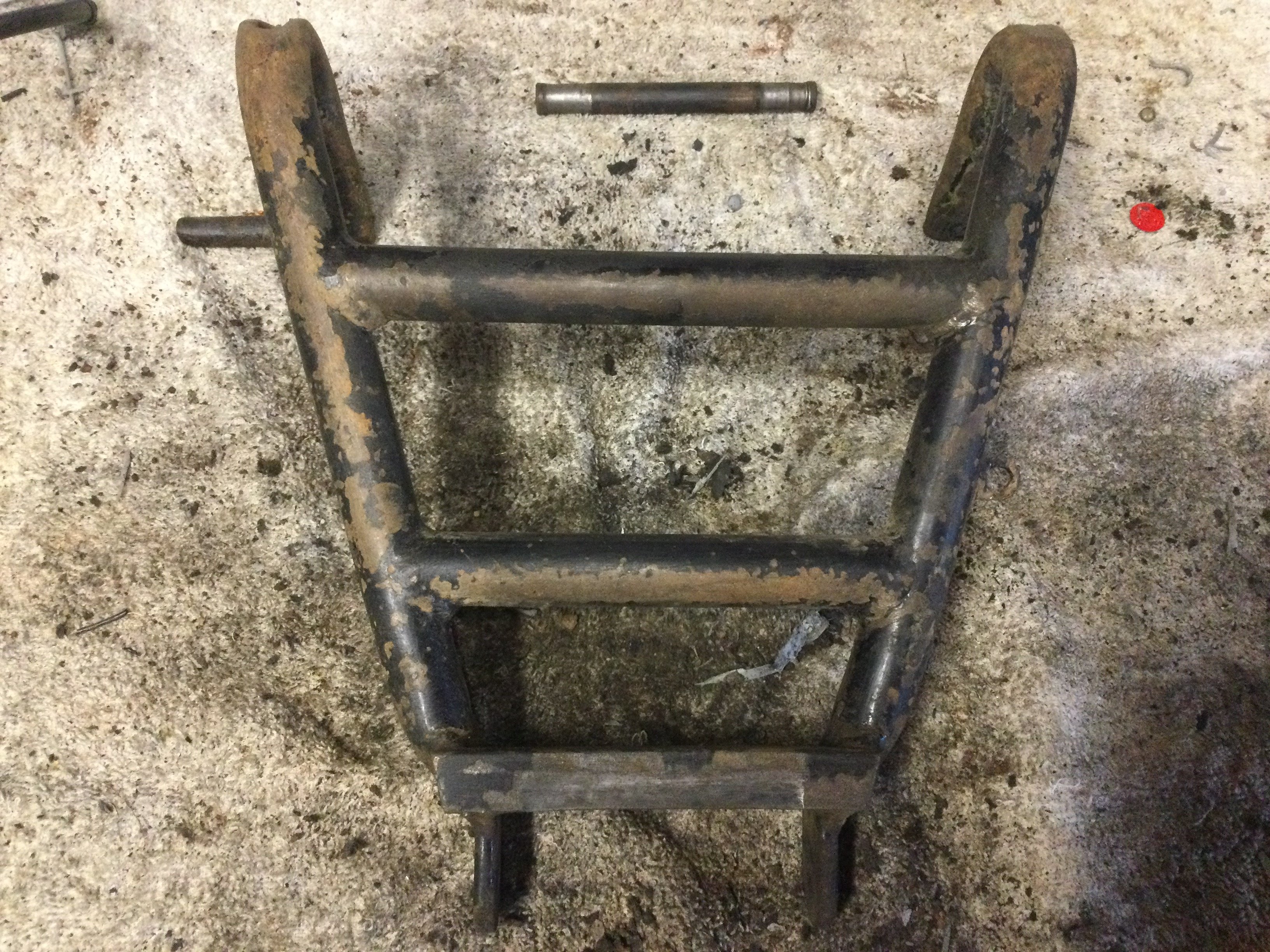

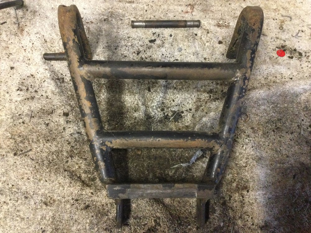

Heute konnte ich die Teile strahlen. Einige können jetzt zum Pulvern bzw. Lackieren. Der Hauptständer wird mir noch etwas Schweißarbeit abverlangen. Aber seht selbst.

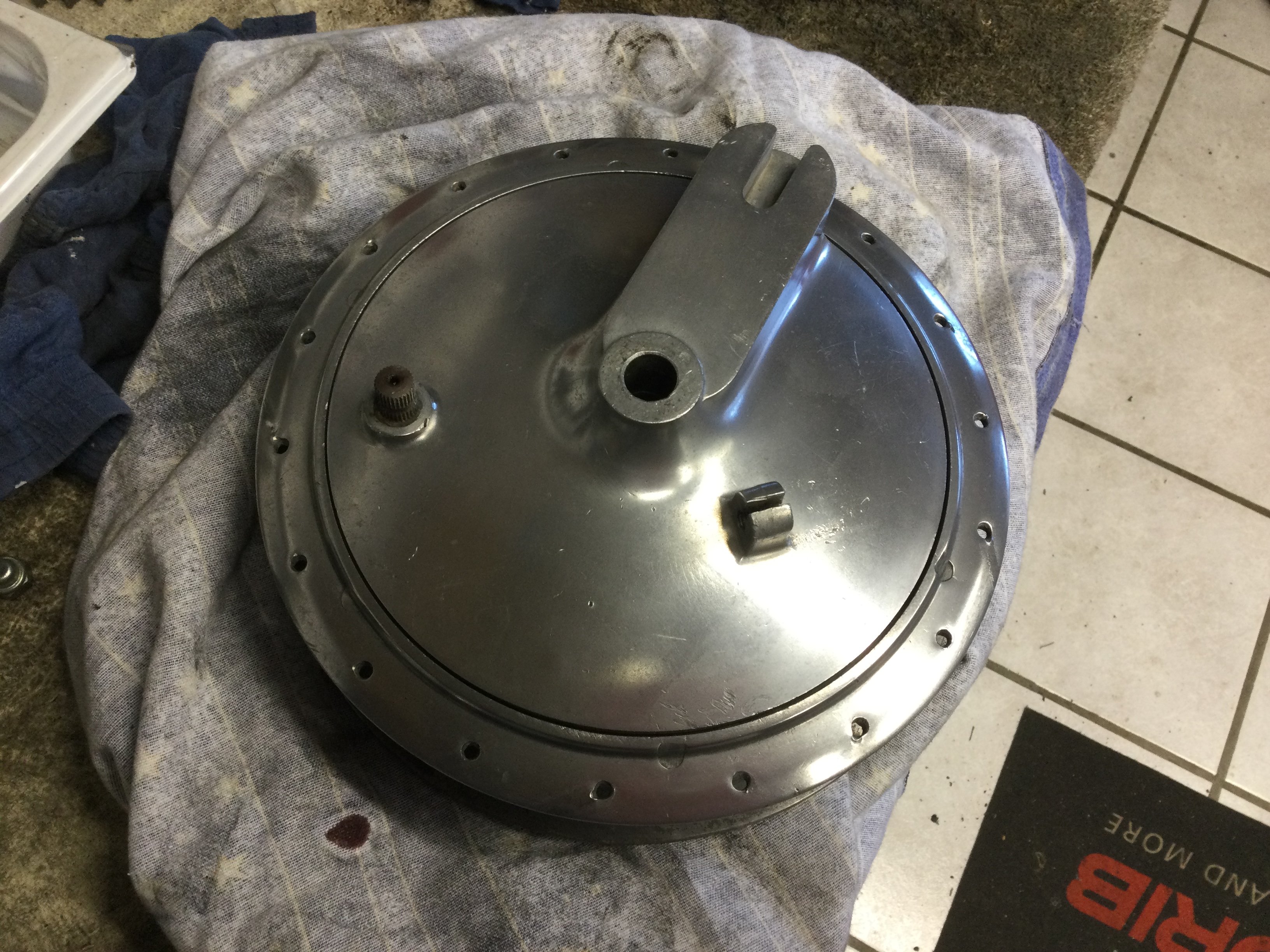

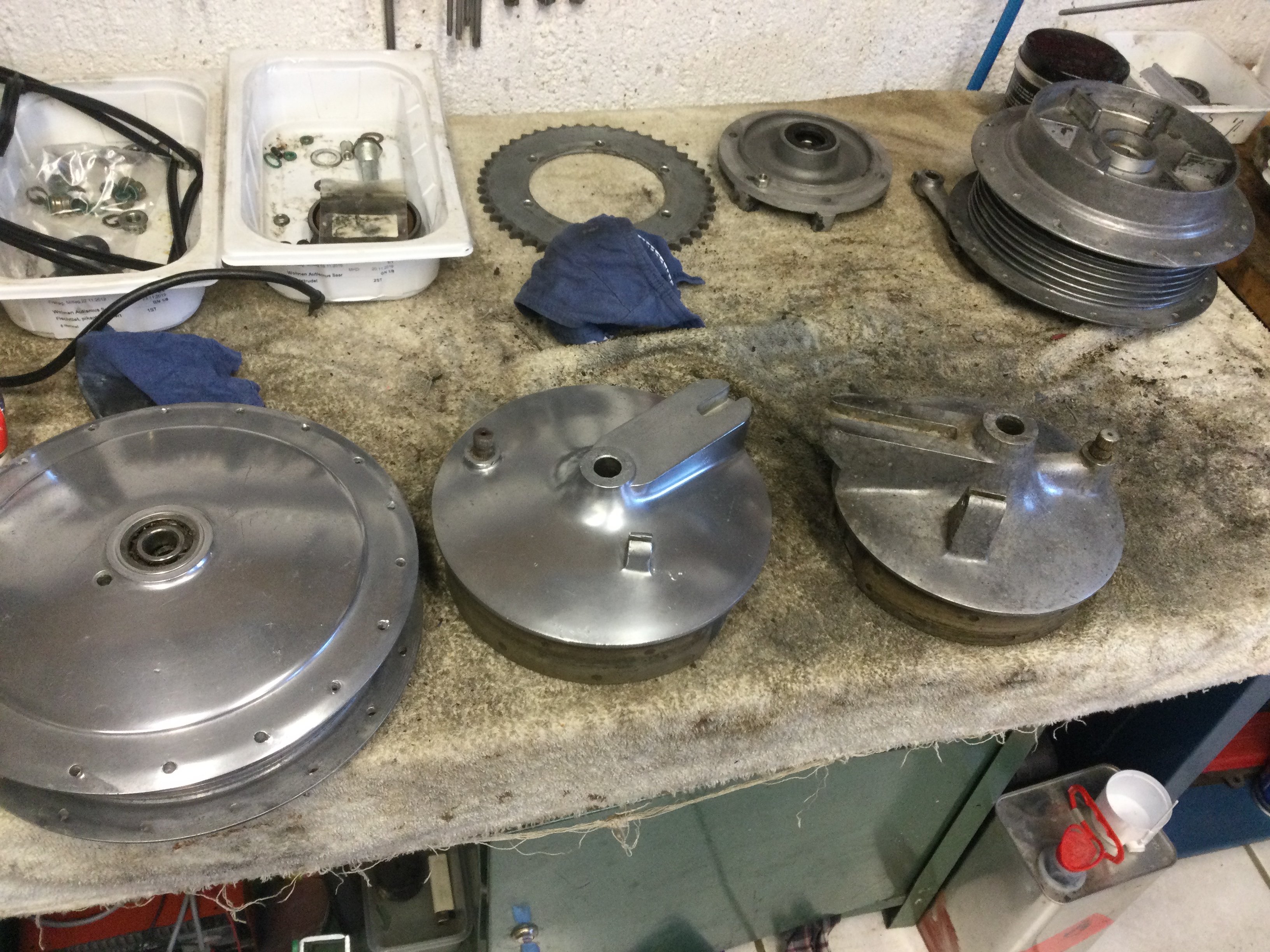

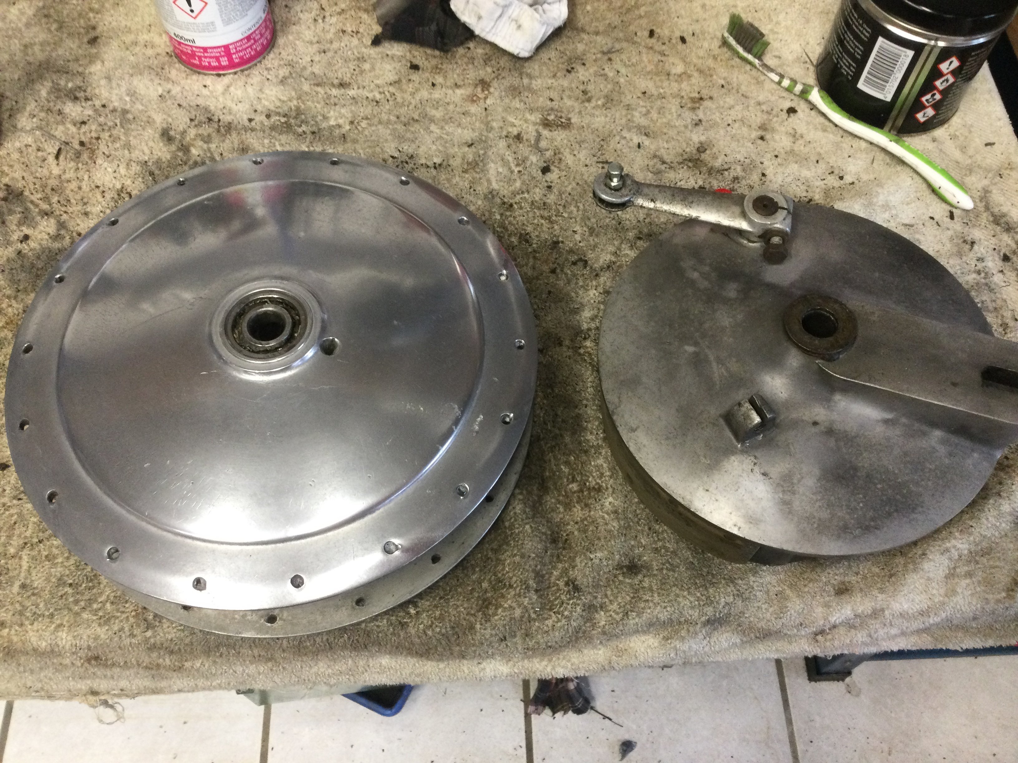

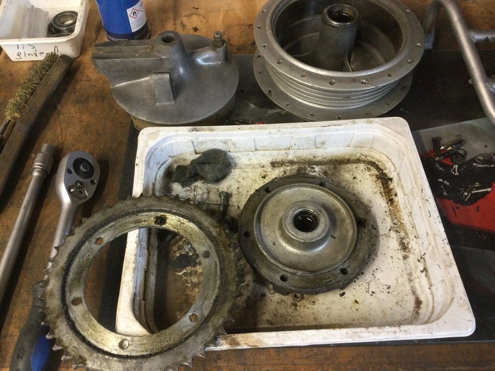

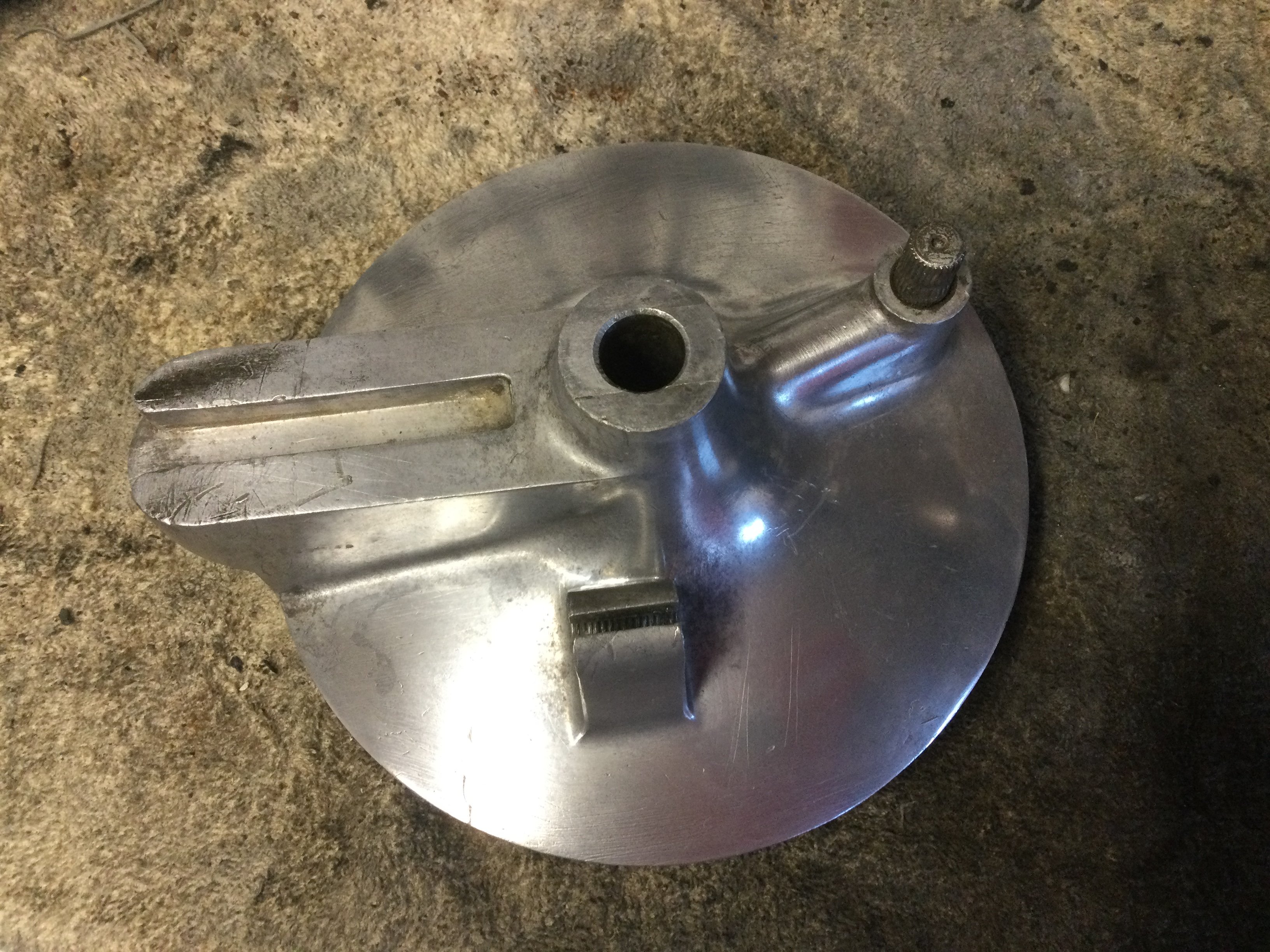

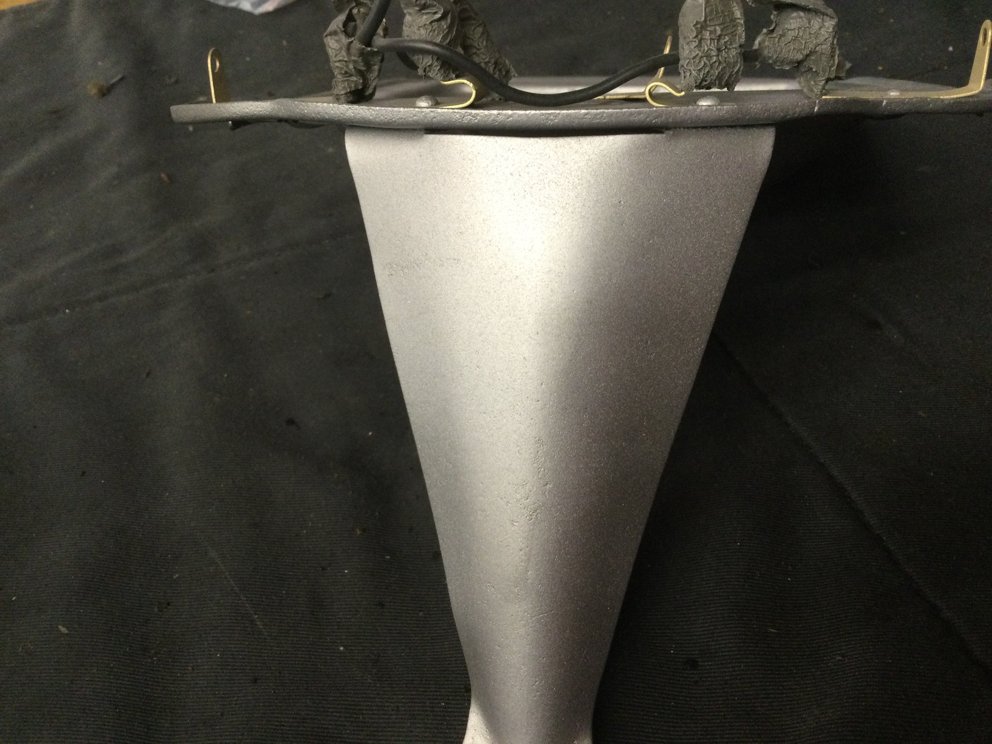

Heute habe ich mal mit den Bremstrommeln begonnen. Erst mal die silberne Sprühfarbe mit Verdünnung entfernt und danach von Hand etwas poliert. Mehr soll es nicht sein, sonst geht die Patina verloren.
Heute war wieder reinigen und polieren angesagt.

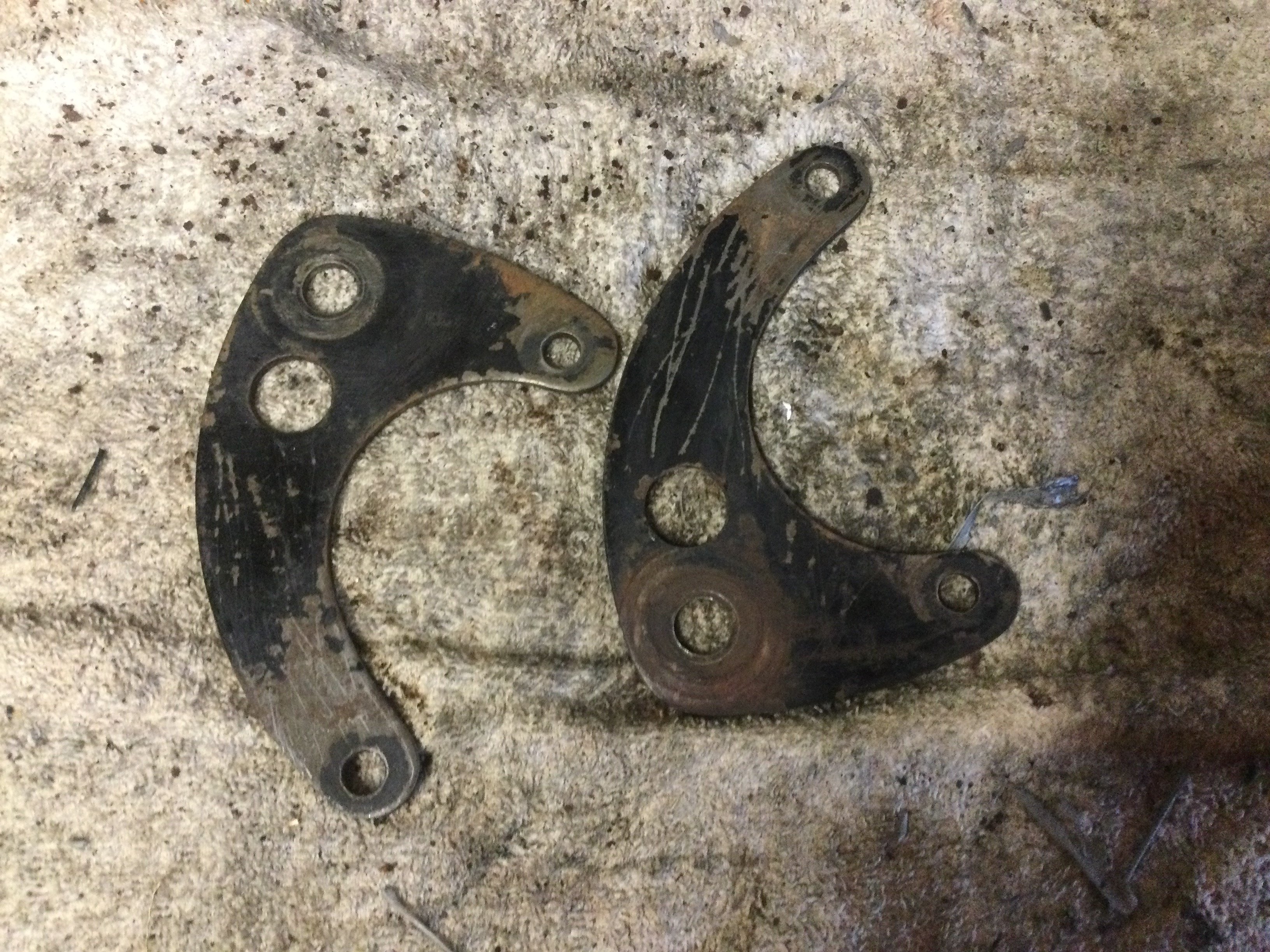

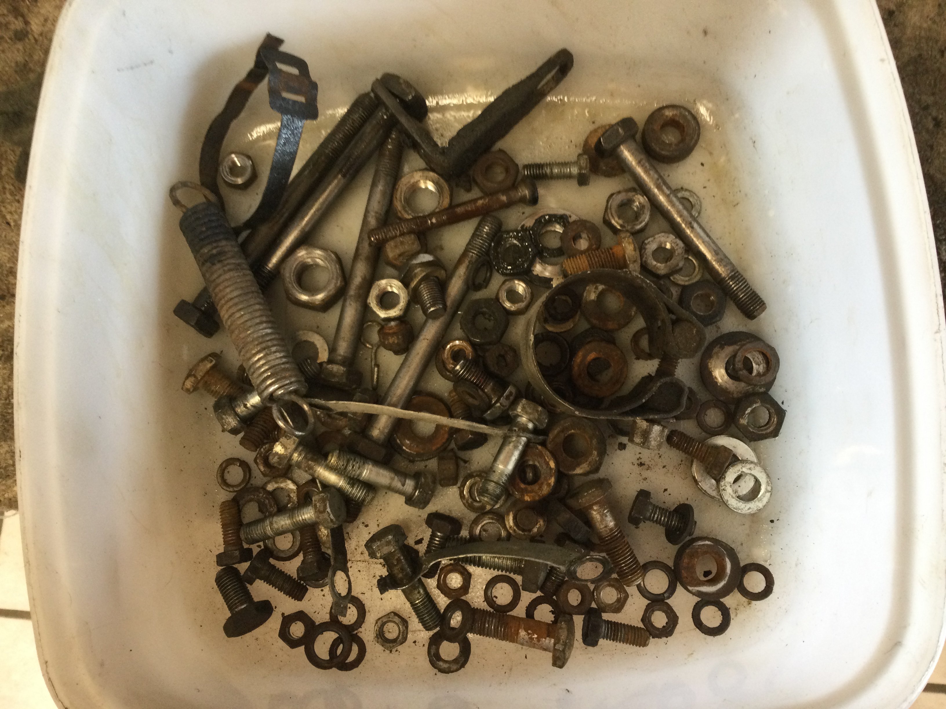

Hier mal noch mein Werk von heute. Die Schrauben waren heute in einem Glas mit Verdünnung um das Öl und Fett loszuwerden. Heute Nacht liegen sie im themperierten Säurebad um den Rost loszuwerden. Morgen bringe ich sie dann zum Blauchromatieren.

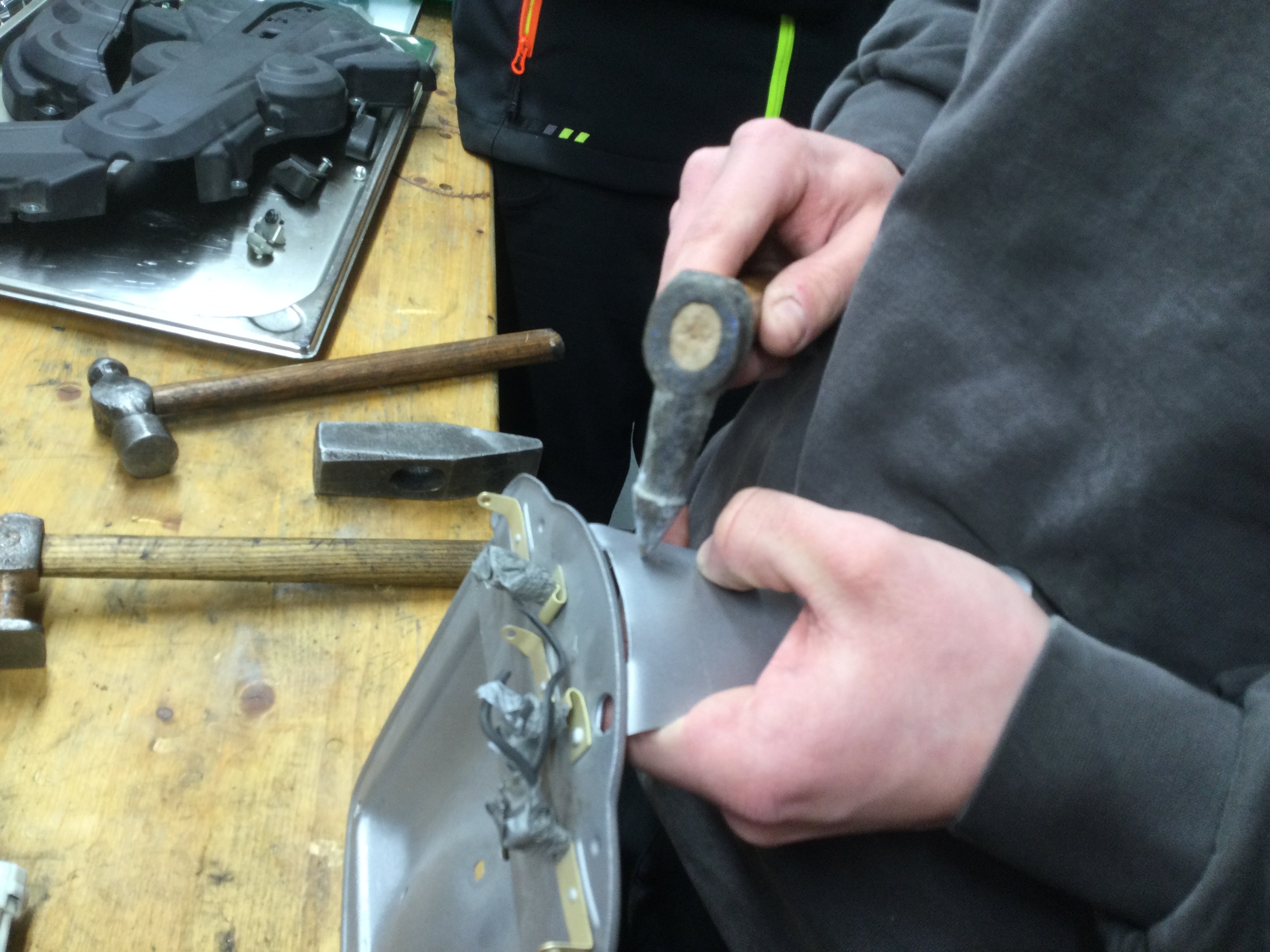

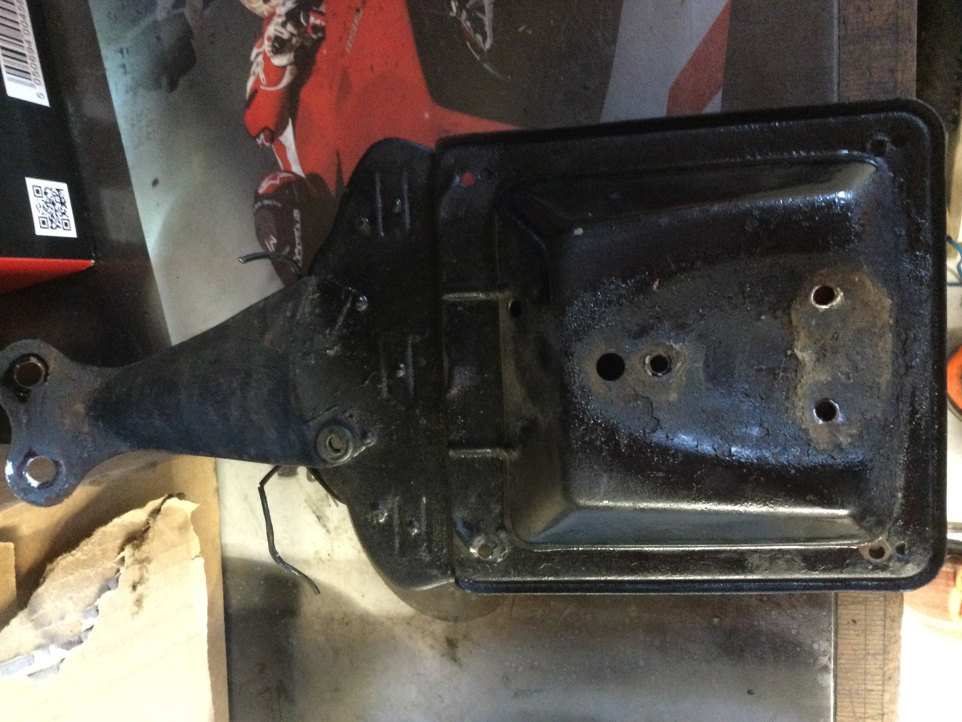

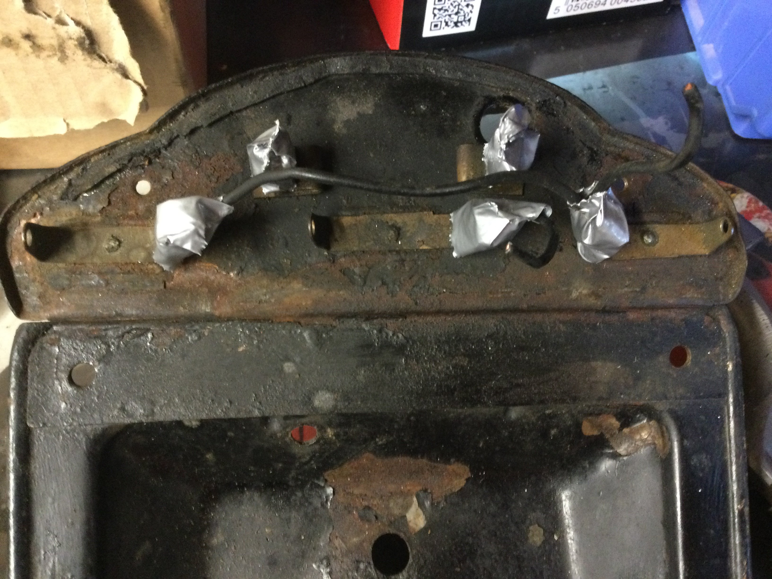

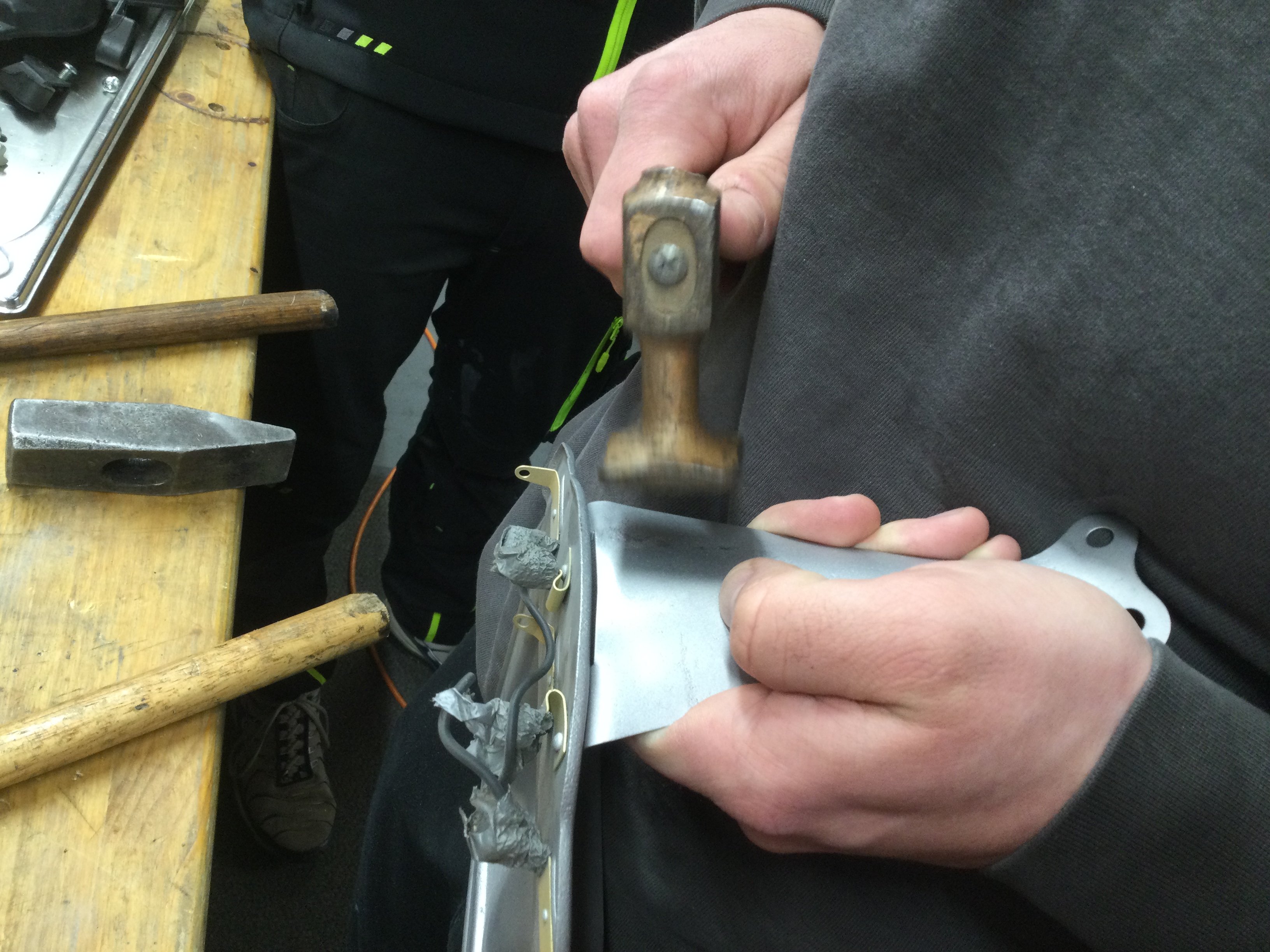

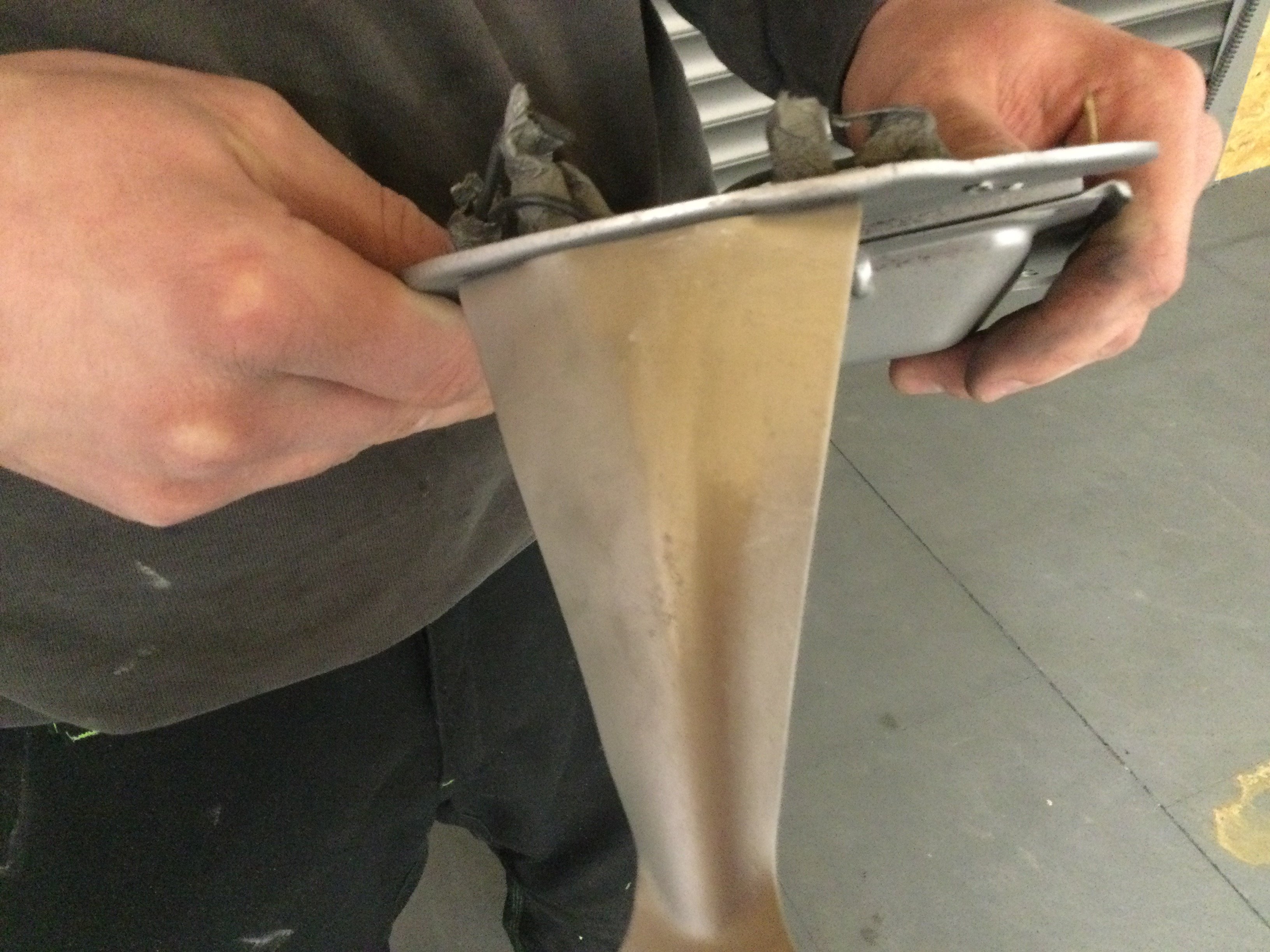

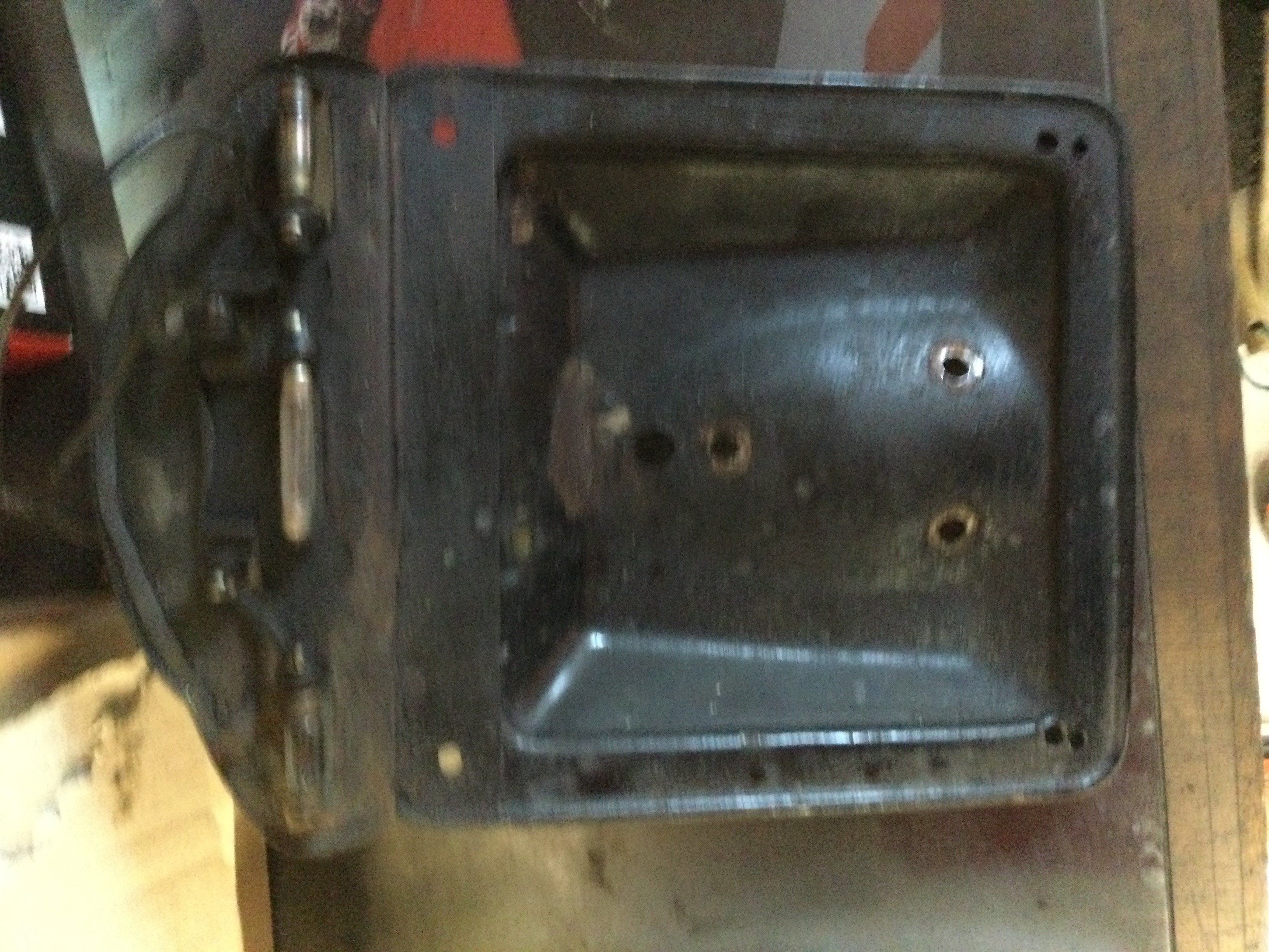

Heute habe ich noch einige Kleinteile gestrahlt,die dann zum Chromatieren und Beschichten gehen.  Dann musste ich noch den Nummernschildhalter ausbeulen, feilen, schleifen und dann wieder strahlen. Damit auch er gepulvert werden kann. Ist eine äußerst nervige Aufgabe.

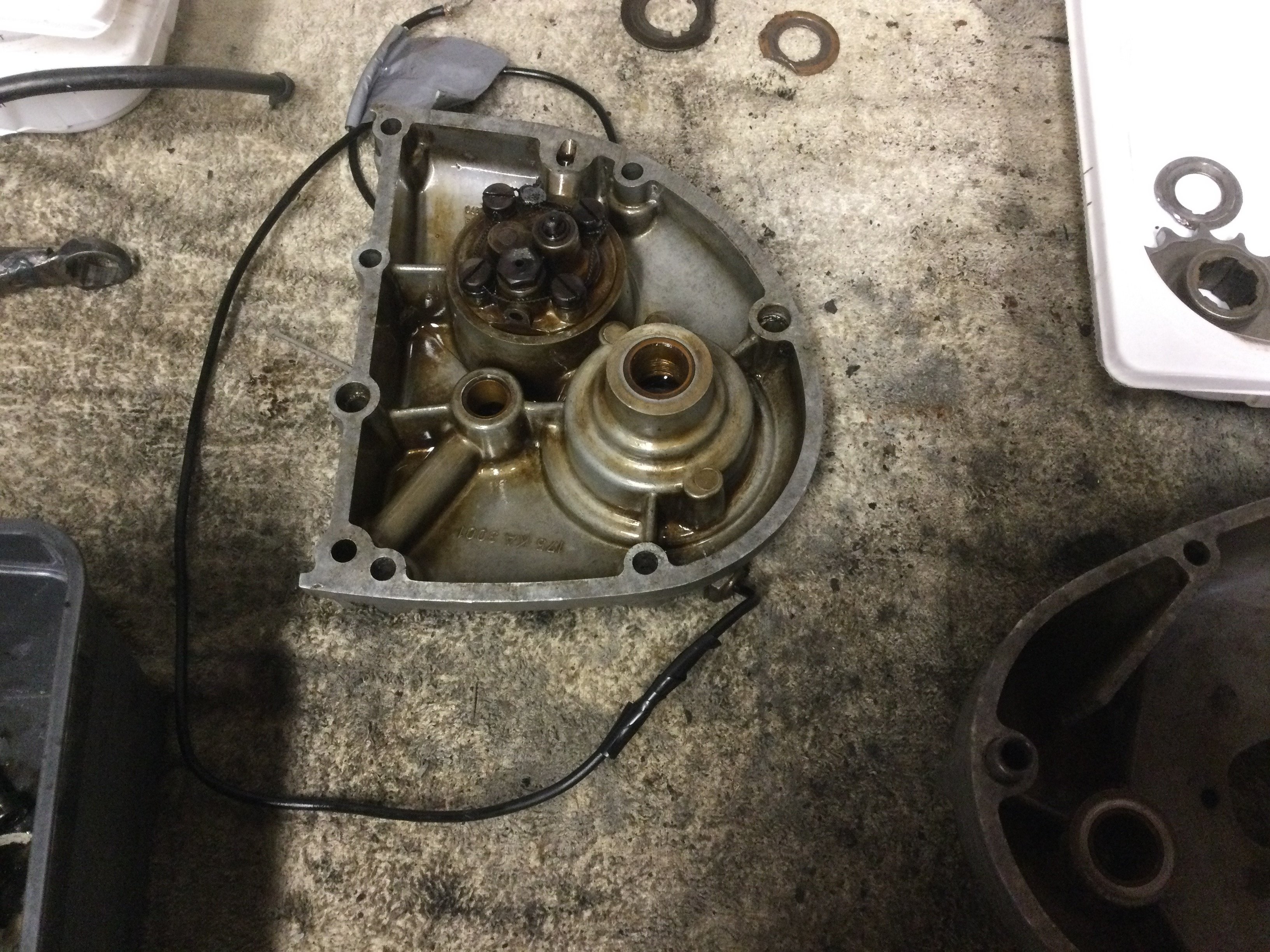

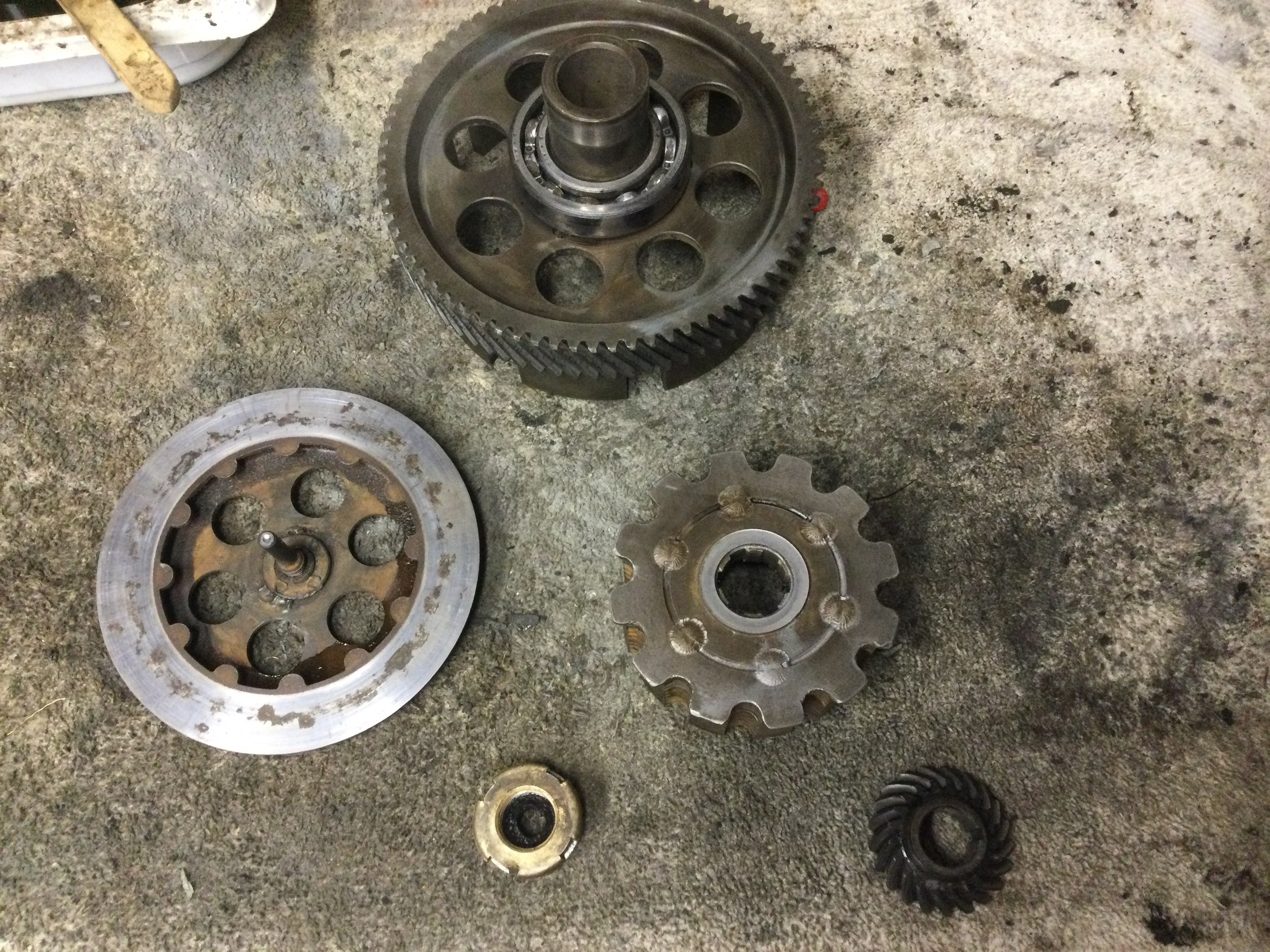

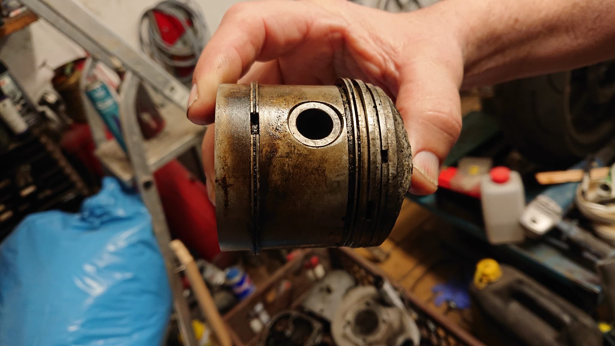

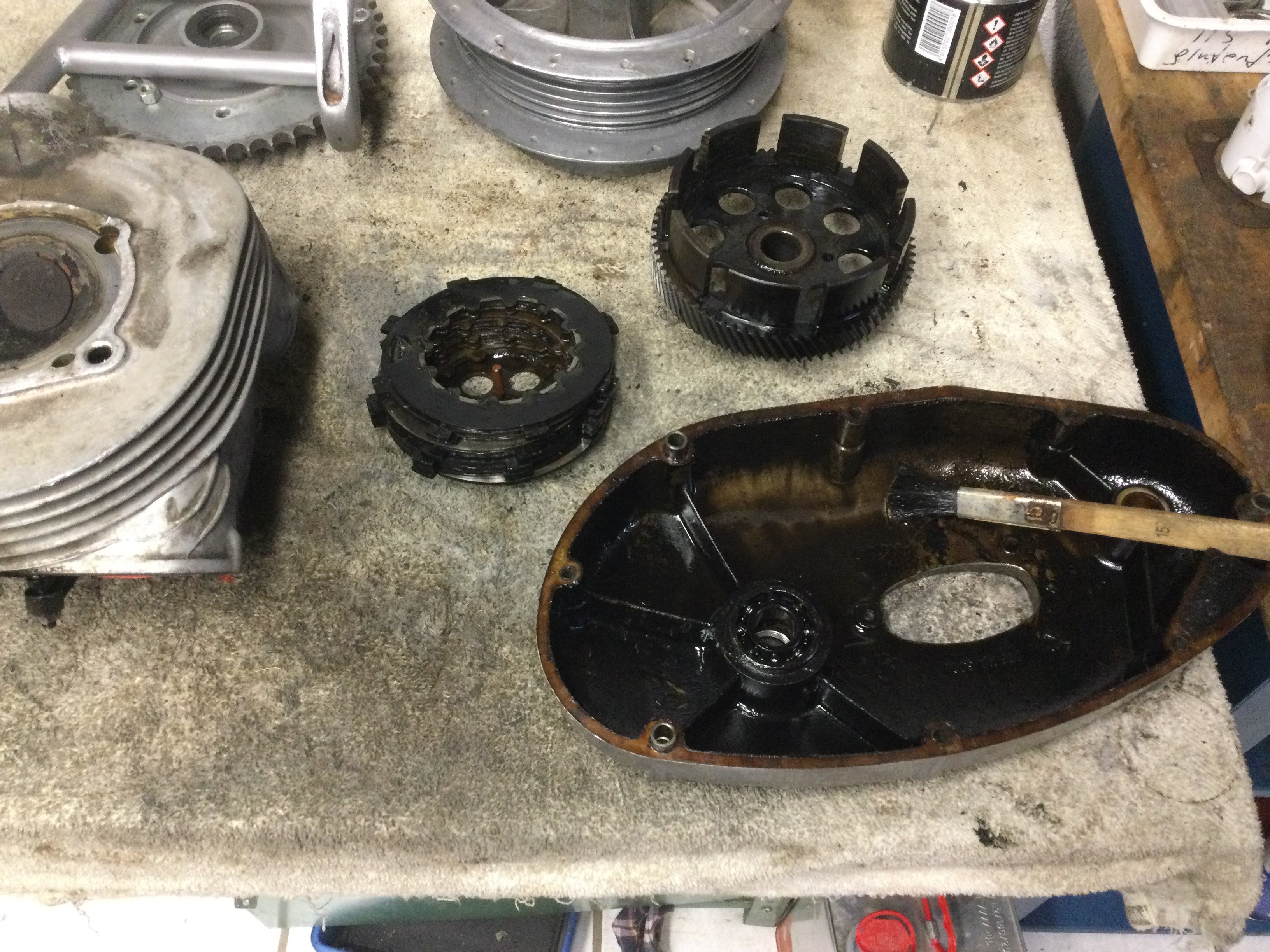

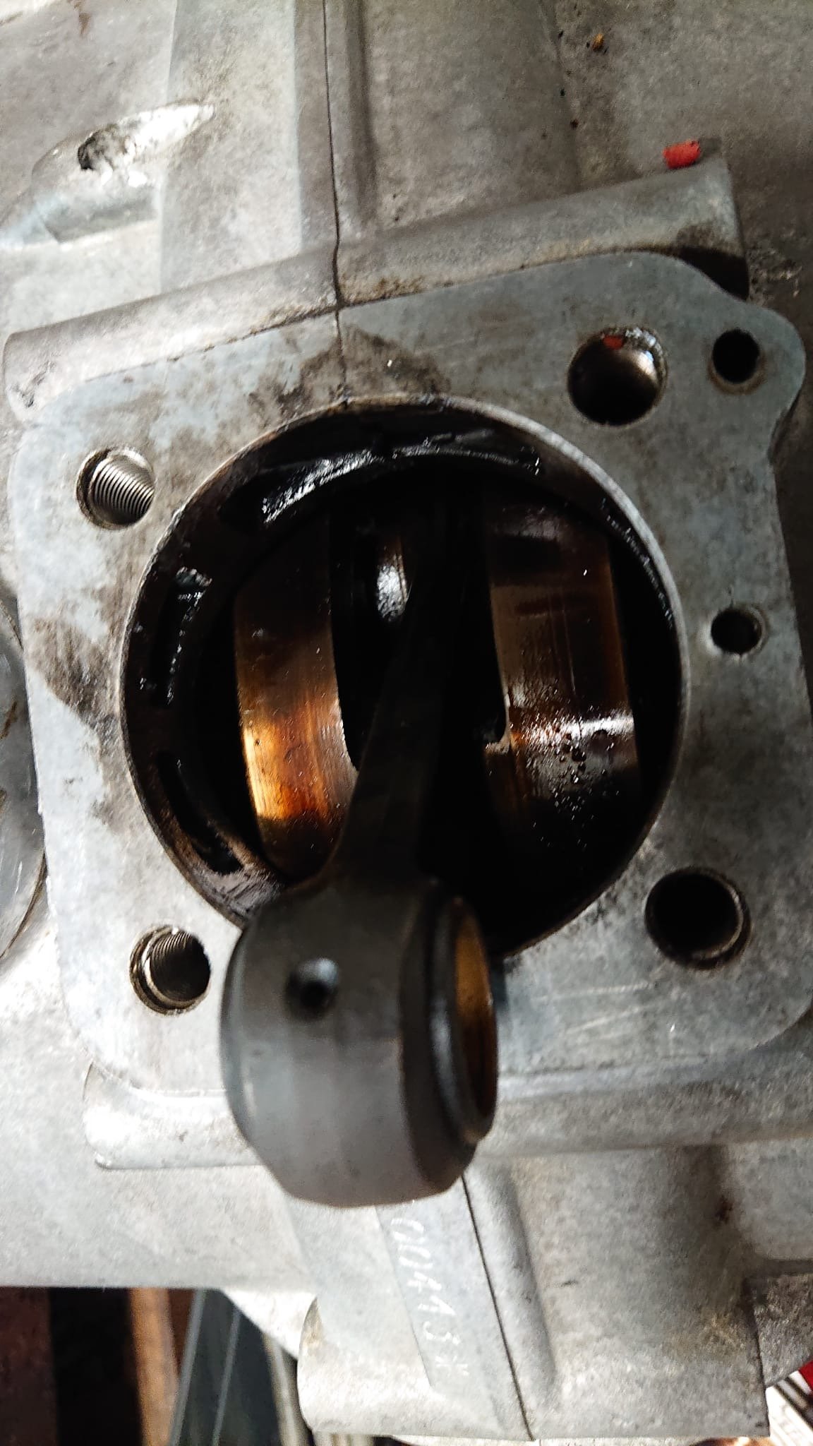

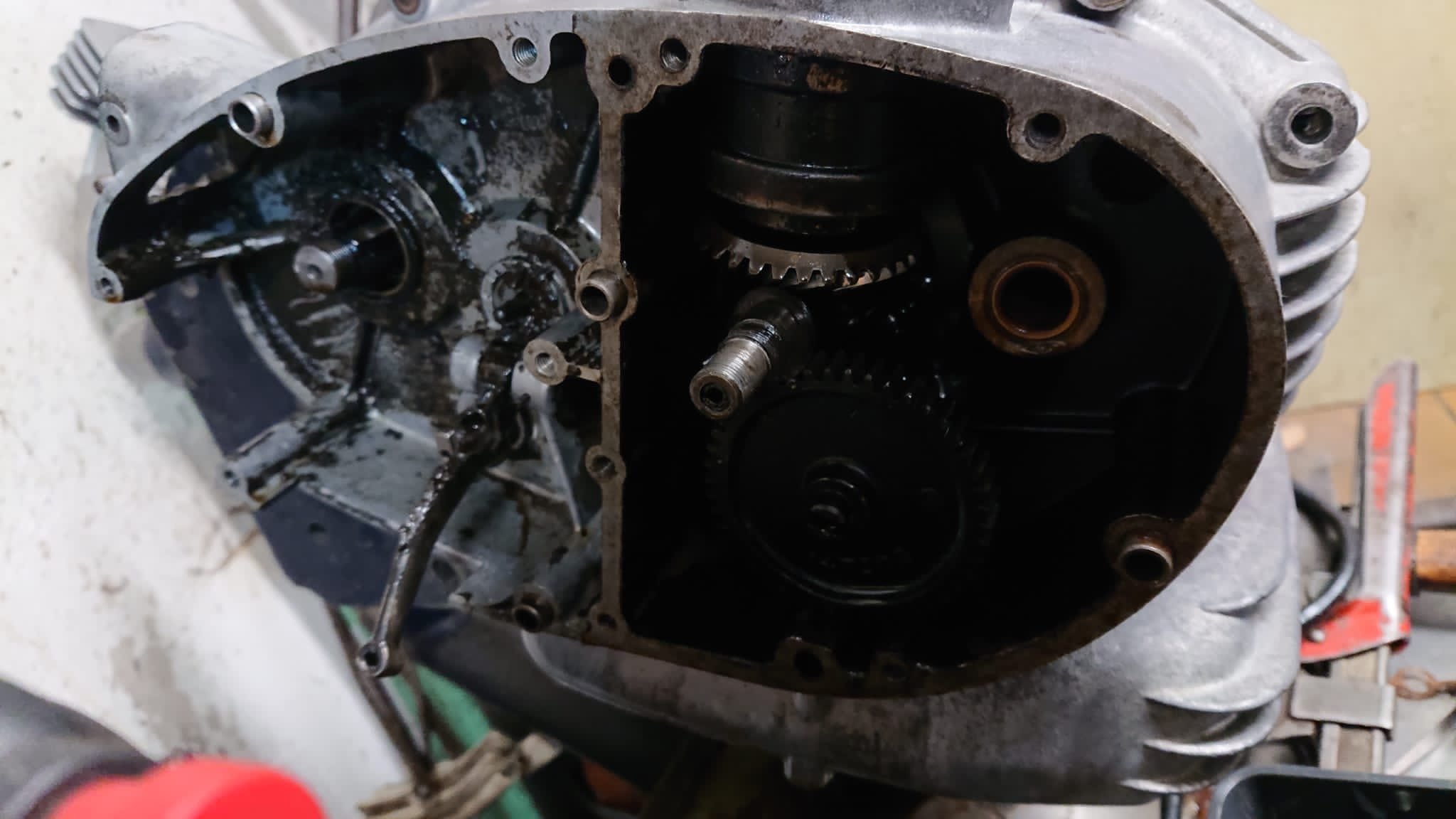

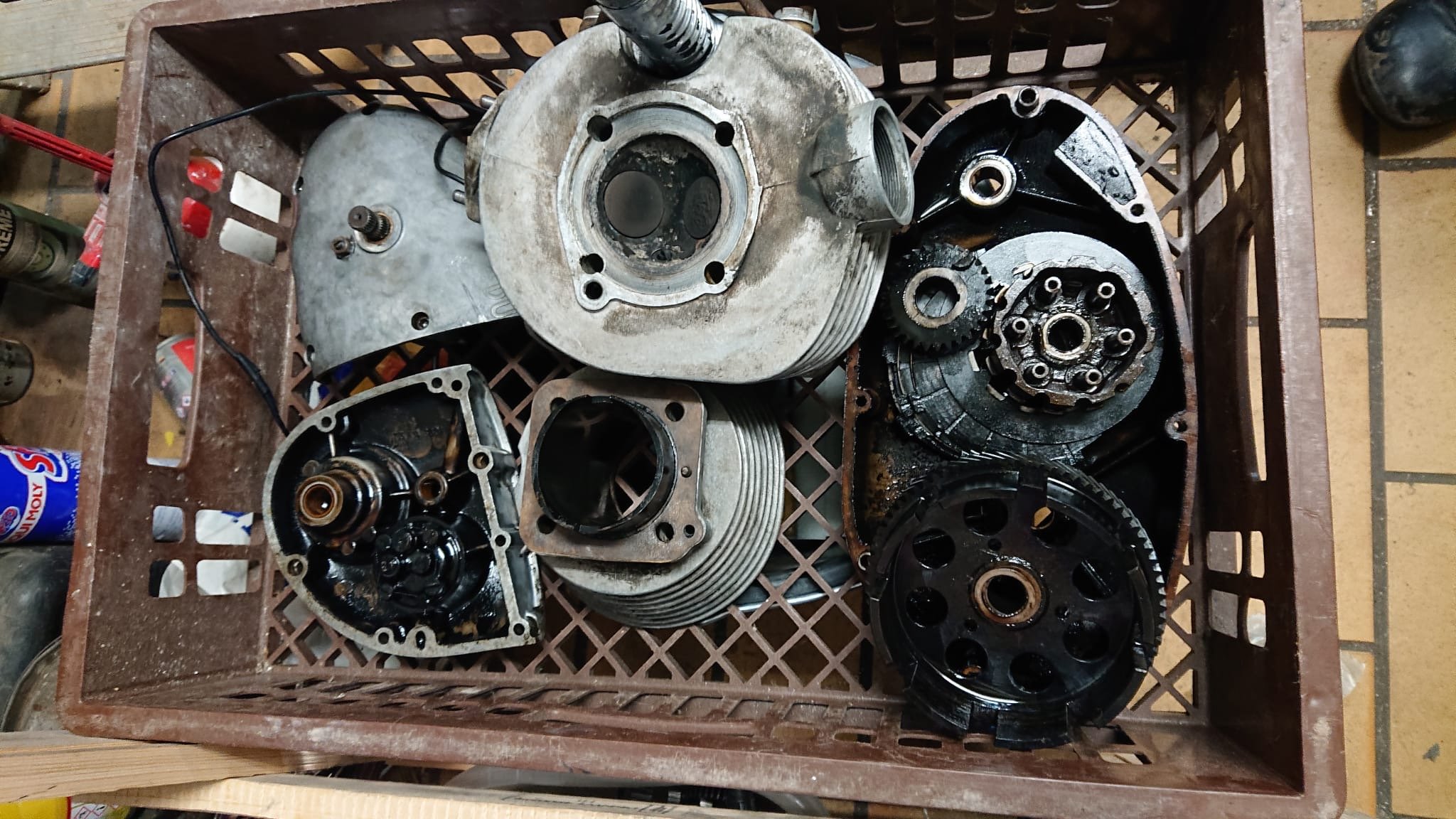

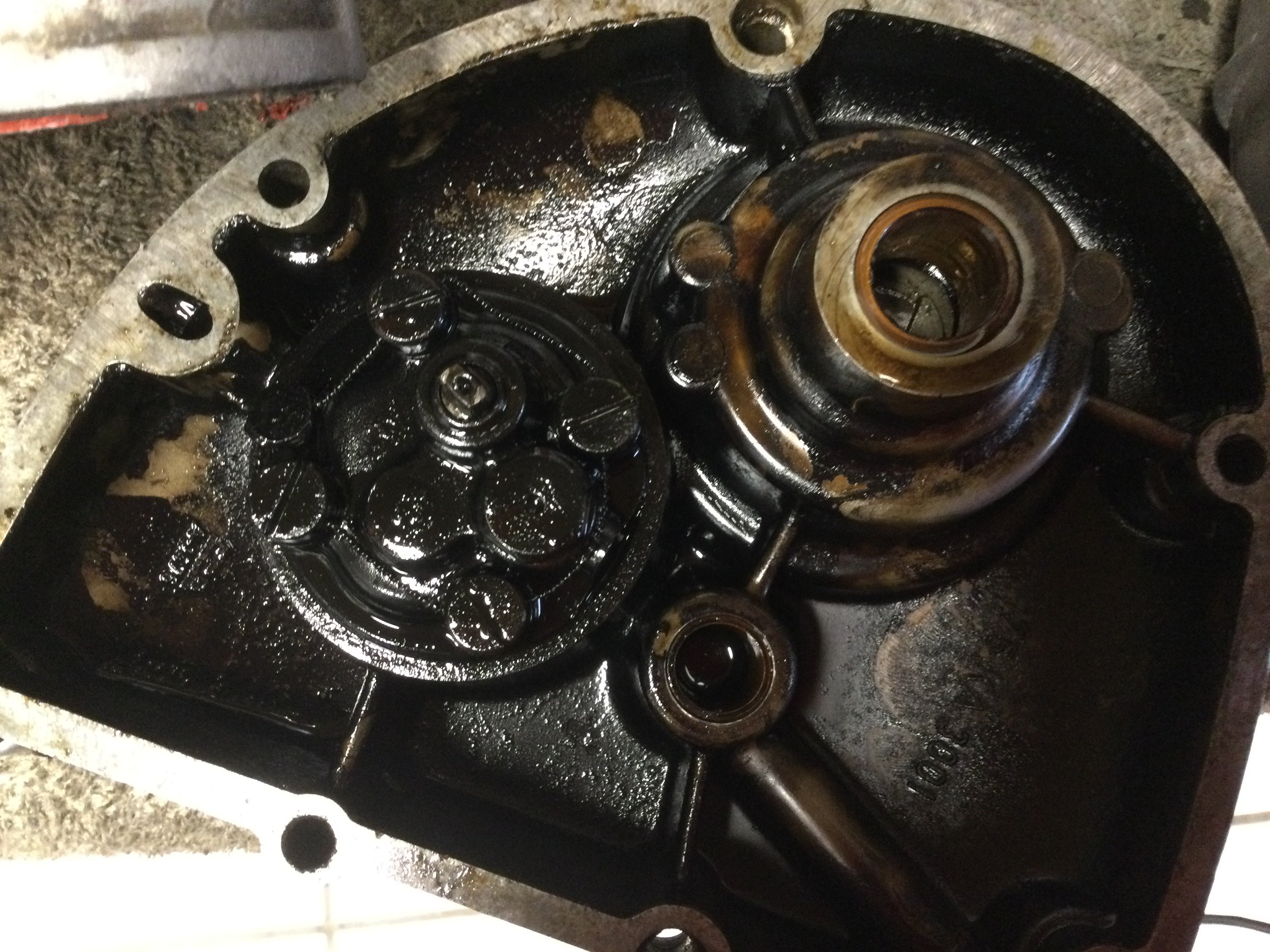

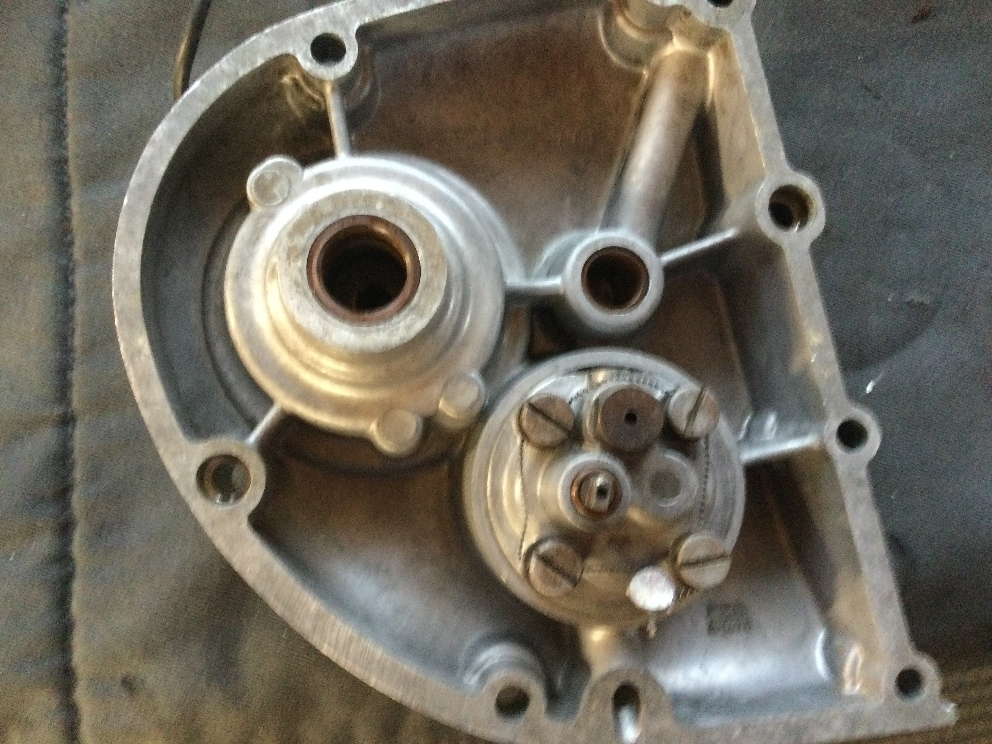

Heute war ich bei meinem Guru um mal nach dem Stand der Dinge zu schauen. Es kommt richtig Arbeit auf mich zu. Der Motor ist komplett schwarz verharzt. Es sind wohl seit der letzten Inspektion über 60 Jahre vergangen. Lange Rede kurzer Sinn , um alles zu beschleunigen, habe ich heut zwei Kisten Motorenteile eingeladen. Diese müssen zum Teil Nuss gestrahlt werden , oder mit harter Chemie und mechanischen Einsatz meiner Hände gereinigt werden.
Mit der Reinigung habe ich natürlich heute Nachmittag sofort begonnen, und auch schon einiges erreicht.

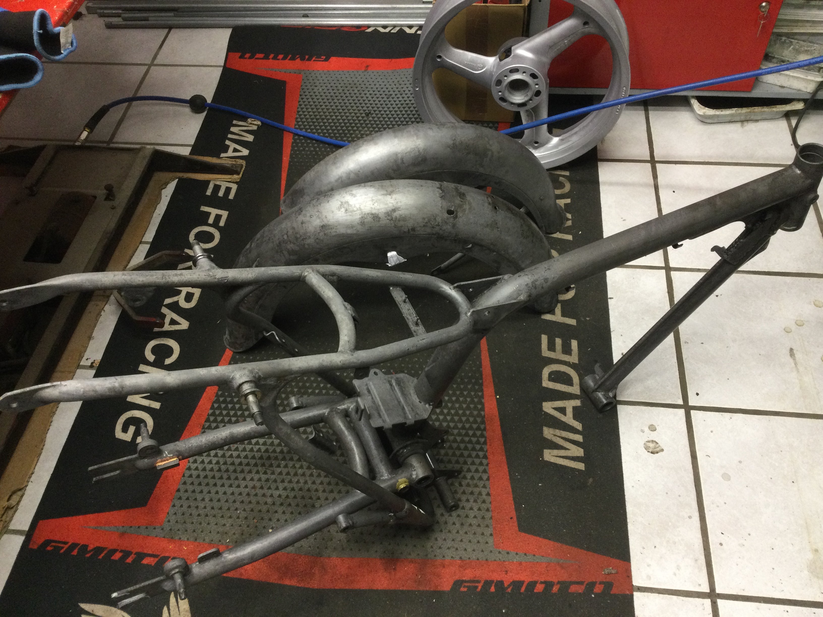

Bei Sachse habe ich die 6Volt elektronische Zündung bestellt. Und morgen bekomme ich den Rahmen mit Schwinge und den Schutzblechen vom Entlacken.
Es geht voran. Aber seht selbst!

Besorg dir nen Ultraschallbecken und Tickopur R33. Dann macht reinigen Spaß.

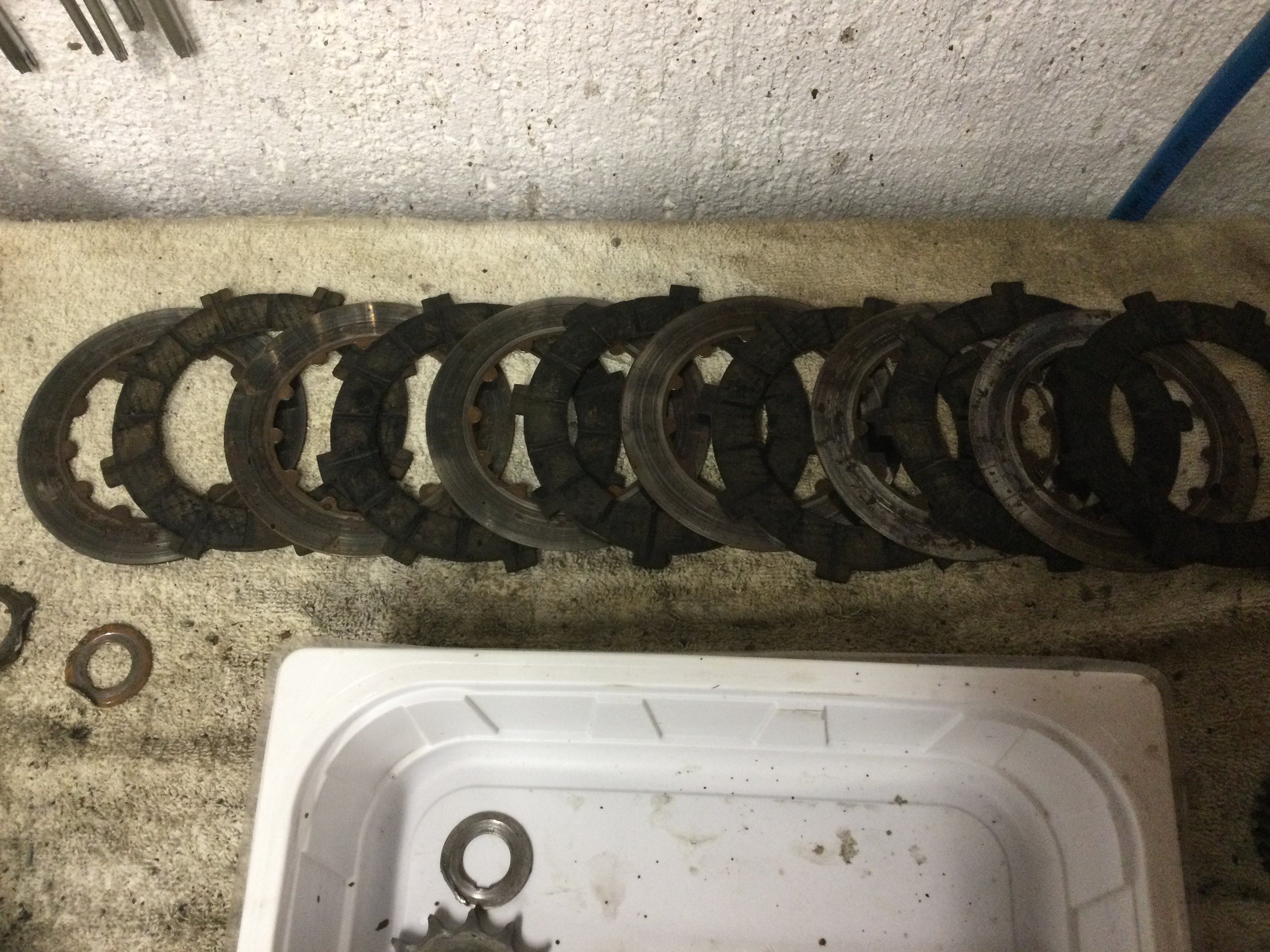

Habe ich. Musste aber alles vorher grob mit Verdünnung und Bremsenreiniger behandeln. Sonst muss ich alle 2Stunden, die Flüssigkeit wechseln.
Wie schon angekündigt war ich heute die Teile vom Entlacken abholen. Und wieder gab es eine Überraschung! Das zeige ich euch morgen im Detail.

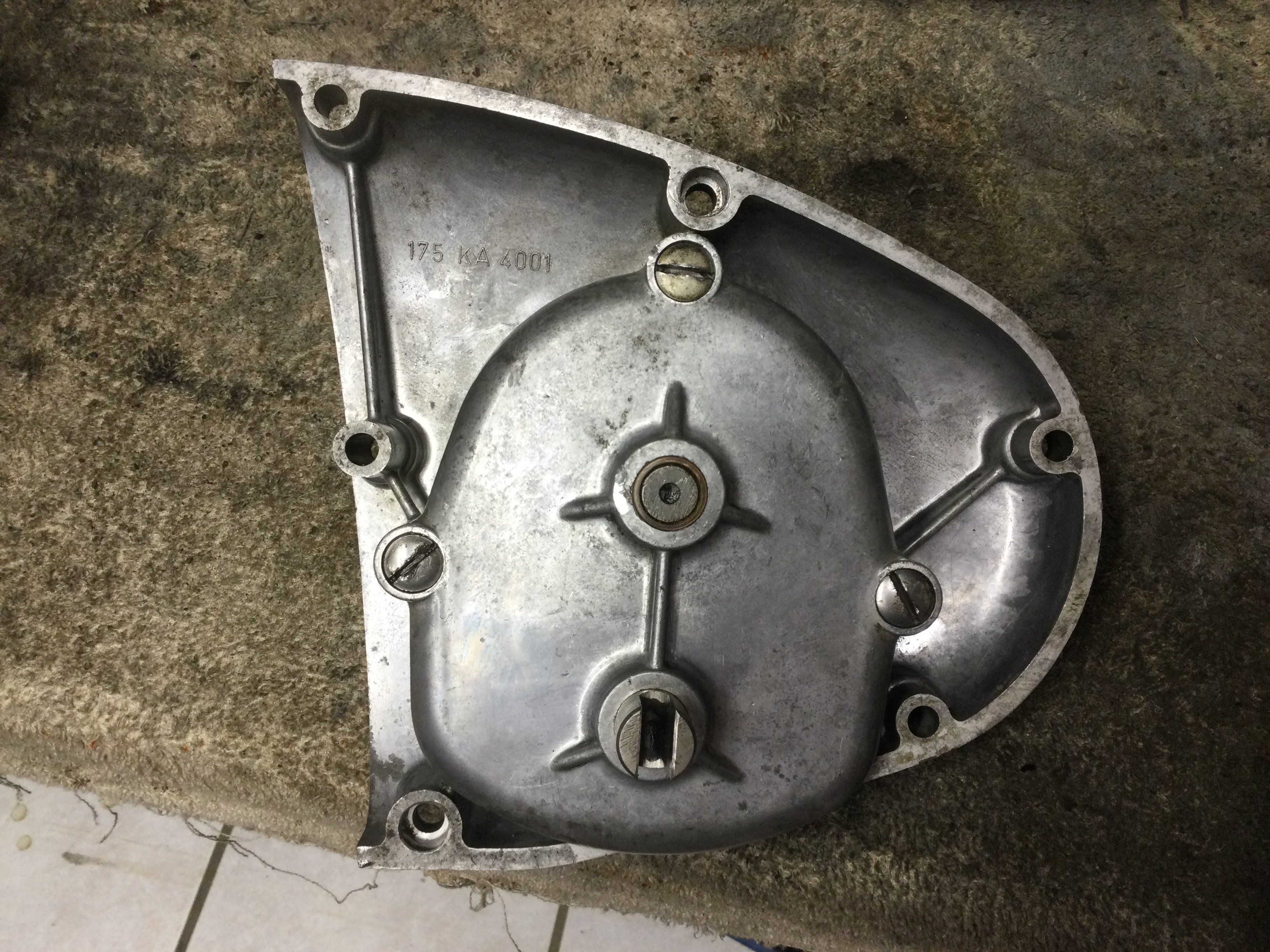

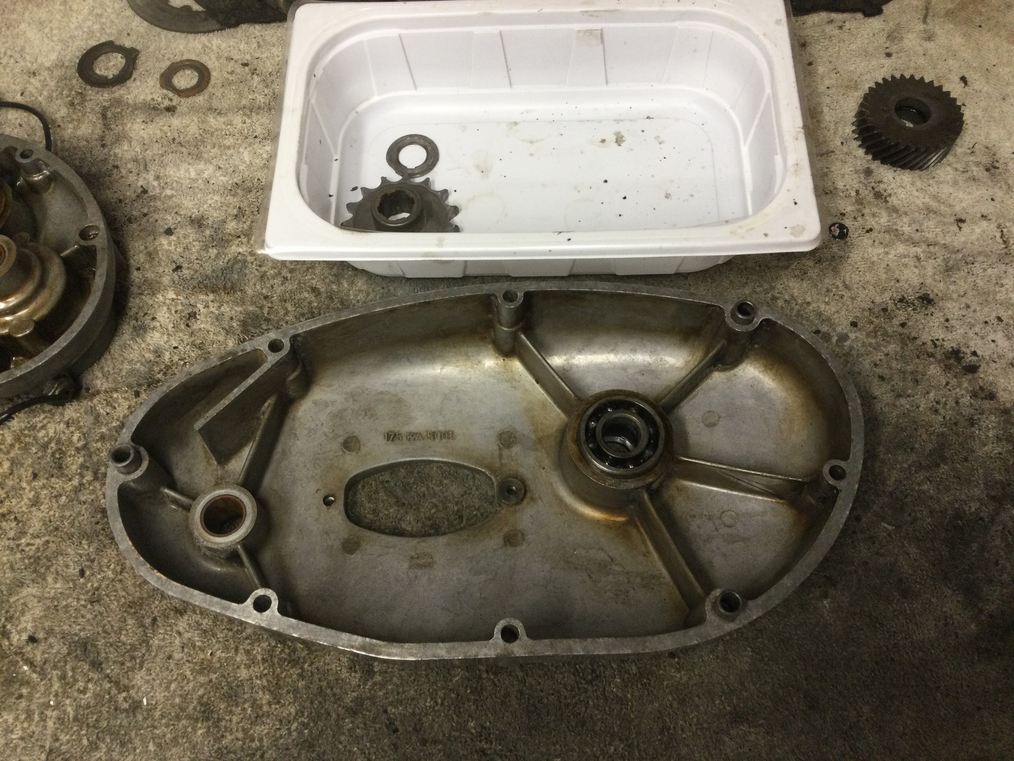

Desweiteren habe noch Motoreteile endgereinigt. Ist denke ich ganz gut geworden.

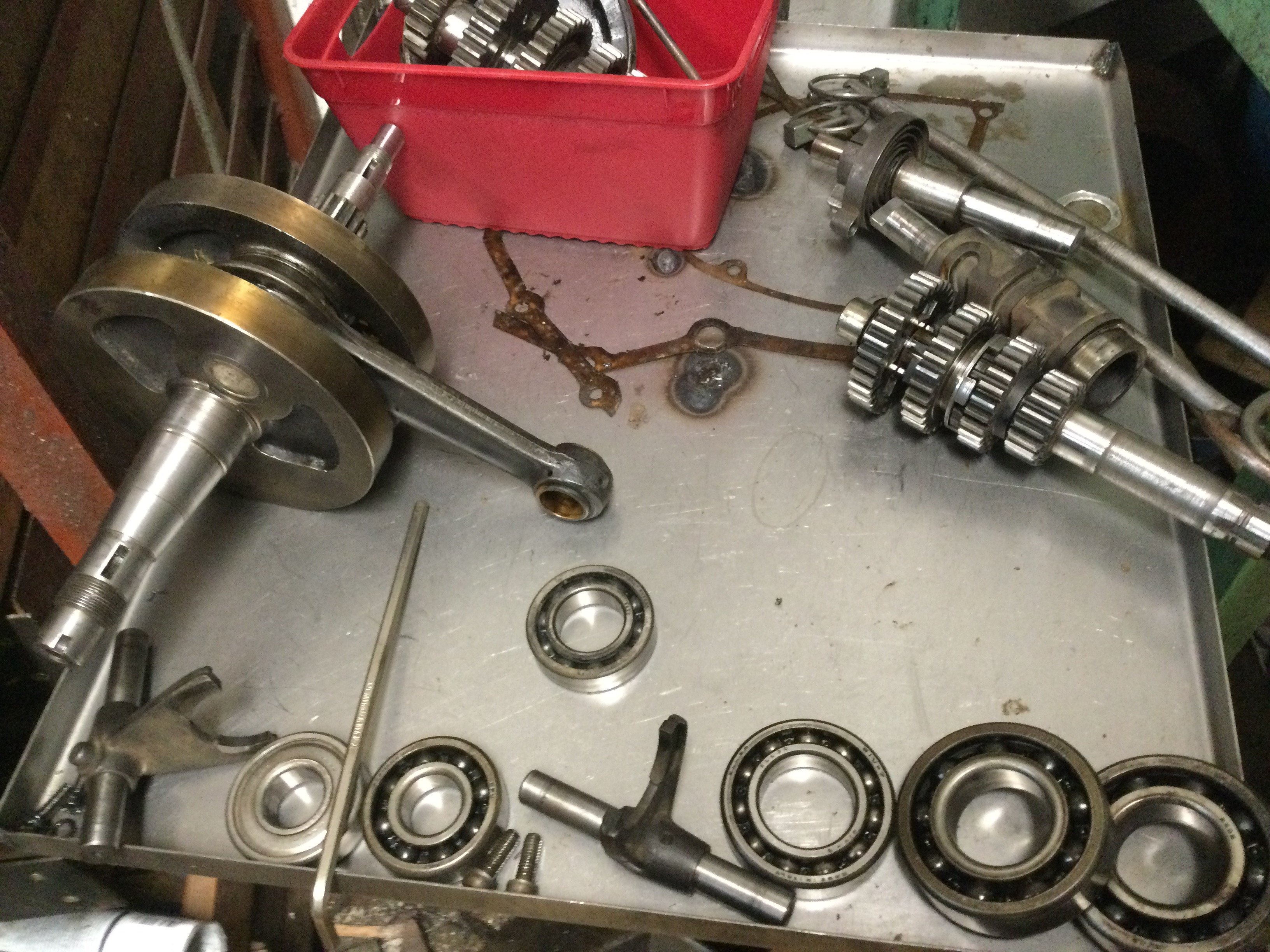

war danach nochmal beim Guru und habe neue Teile zum Reinigen geholt. Er war auch fleißig,das Getriebe ist gereinigt und funktioniert tadellos.

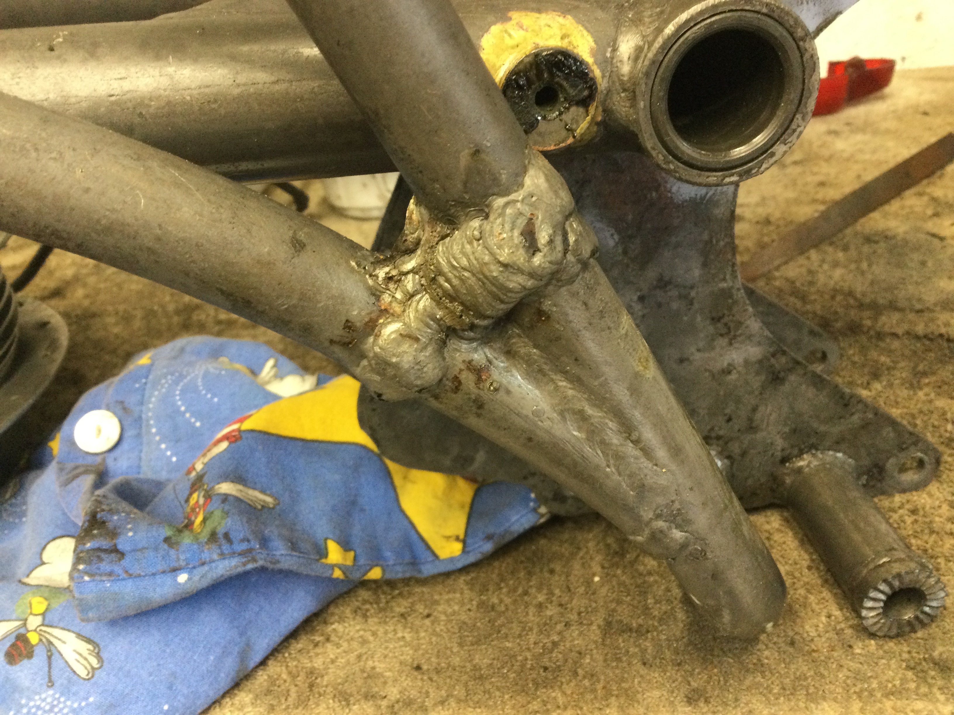

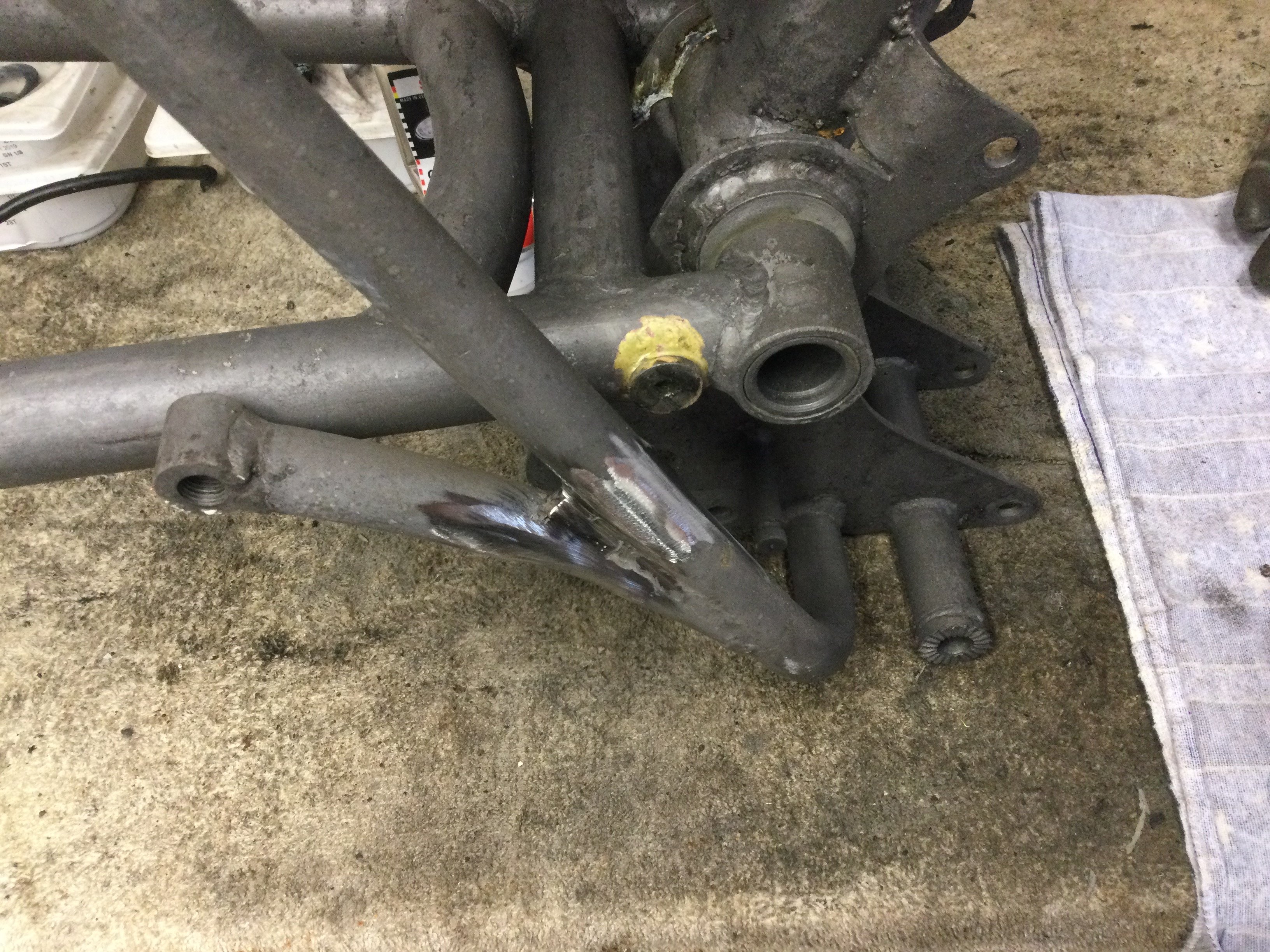

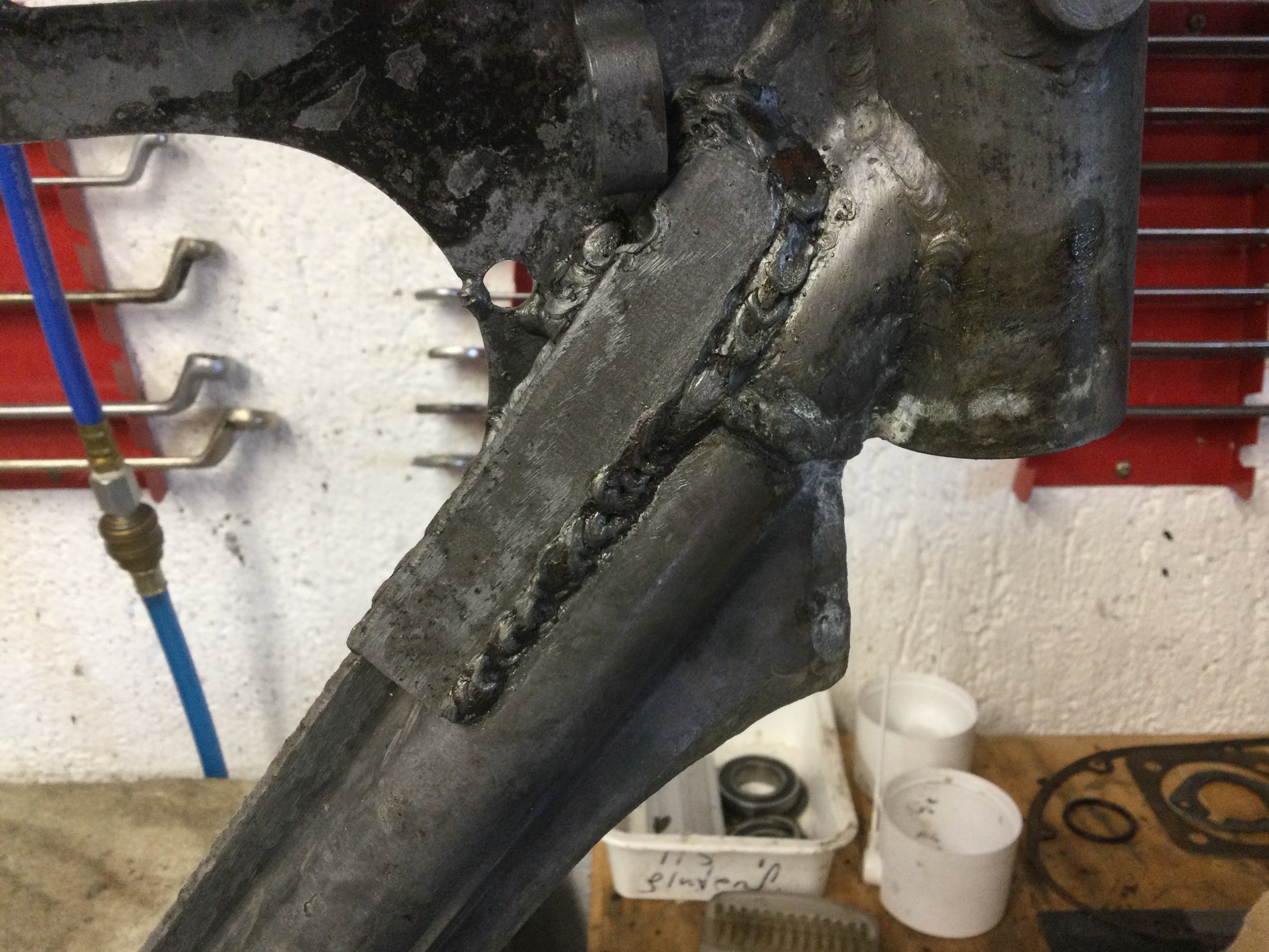

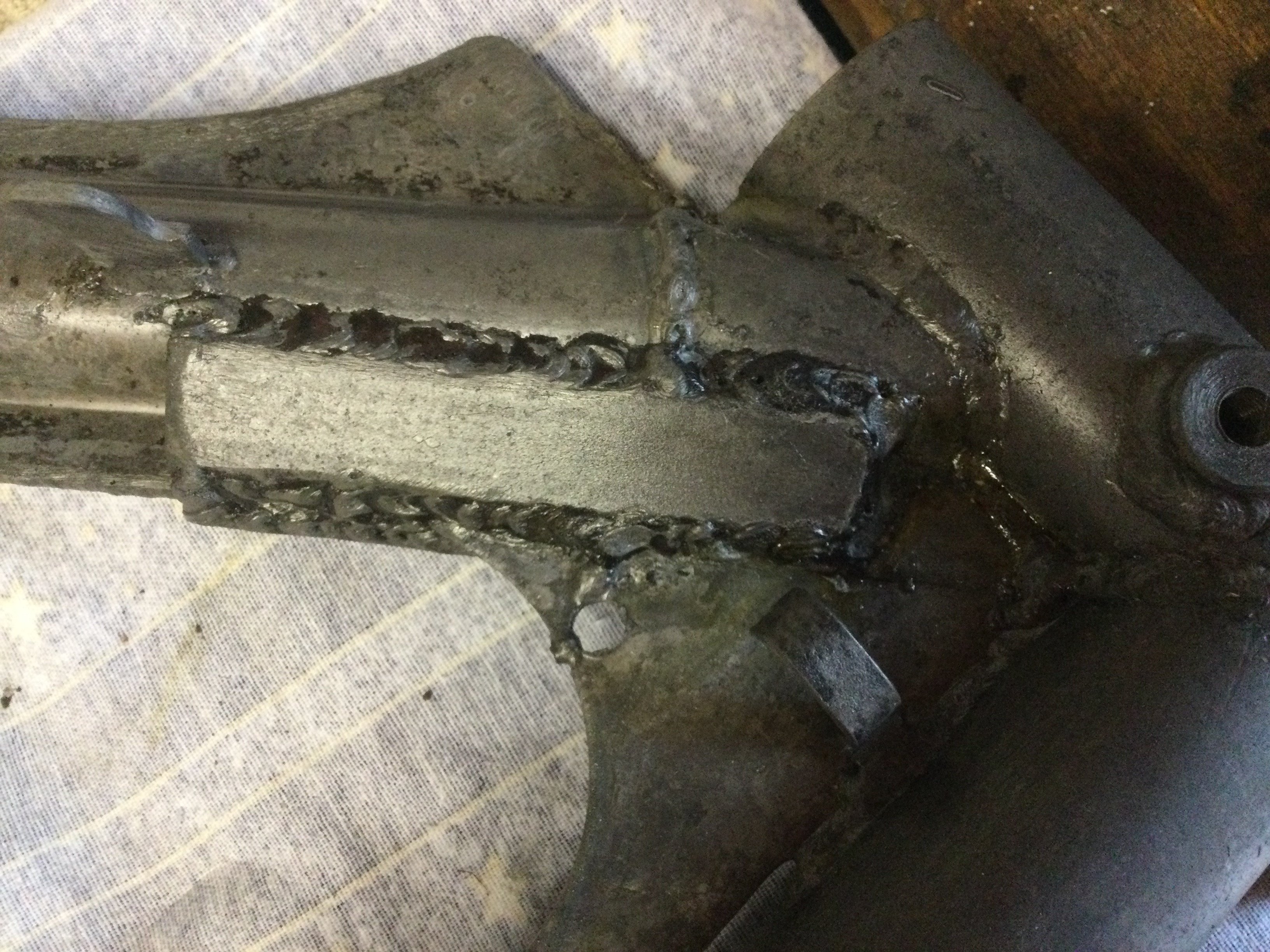

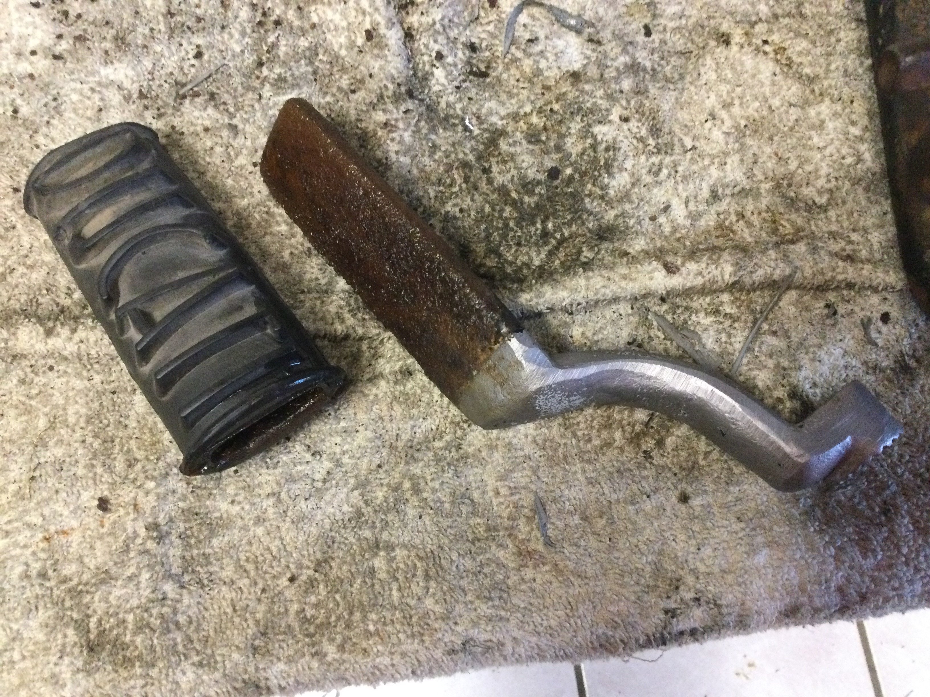

Wie angekündigt, es gibt wieder Neuigkeiten. Die alte Dame hatte wohl mal einen Crash.Er wurde natürlich fachmännisch ( wahrscheinlich vom örtlichen Hufschmied )repariert.😭😭😭😭😭

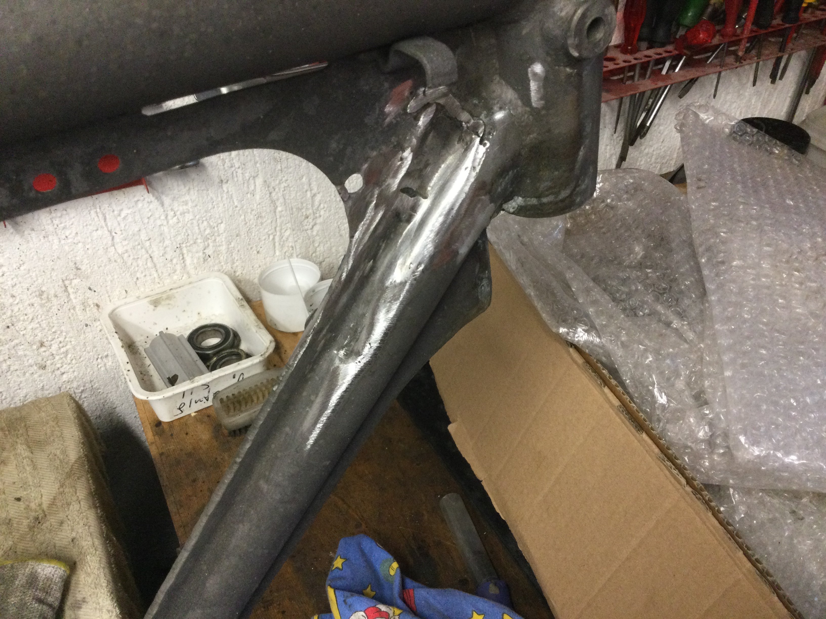

Ich habe jetzt mal begonnen die Altlast zu beseitigen. Am Montag hole ich ihn mit in die Desmo Manufaktur, wo alle bekannten Schweißarten fachmännisch durchgeführt werden können und lasse dort den Rahmen neu schweißen

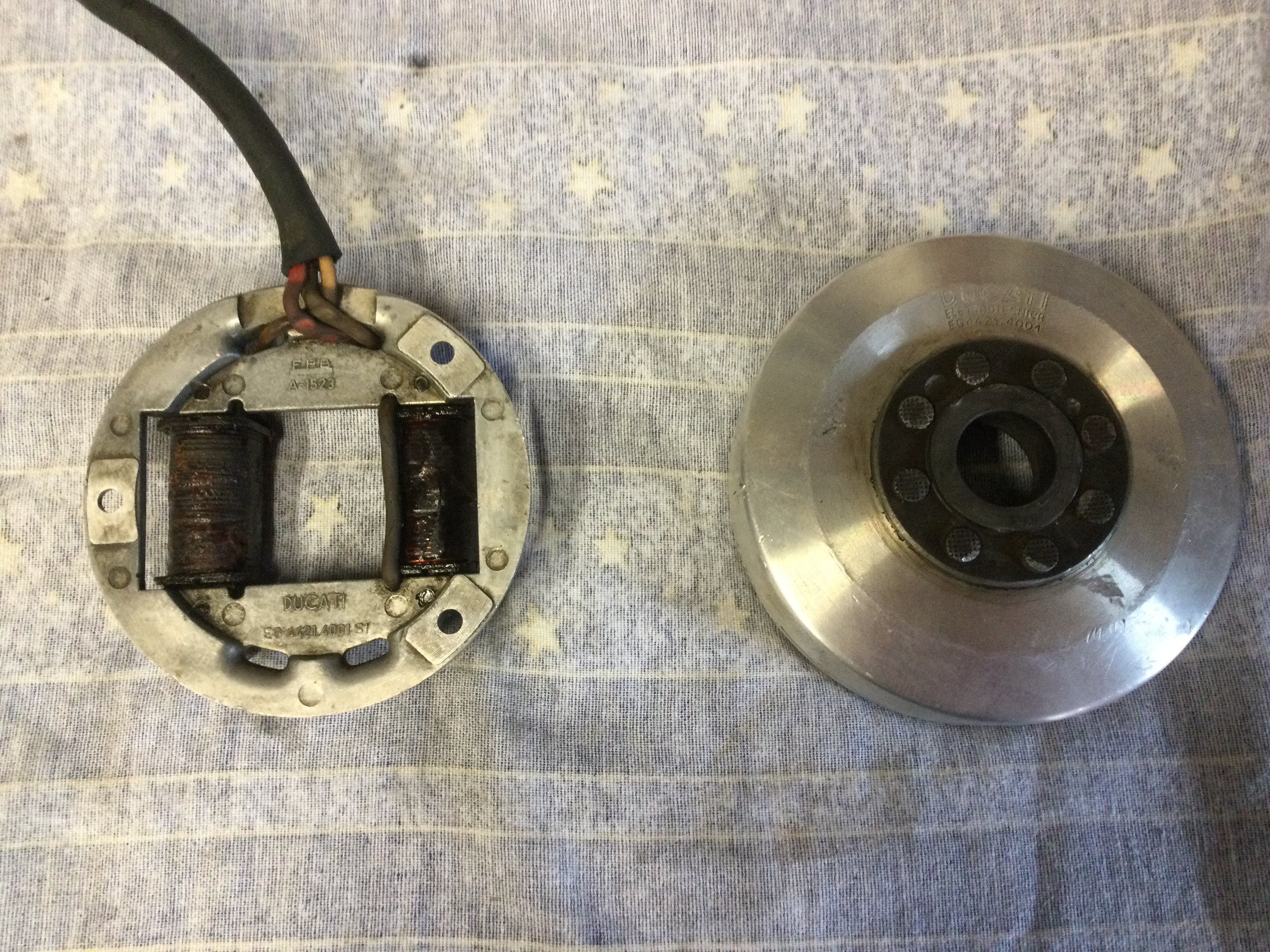

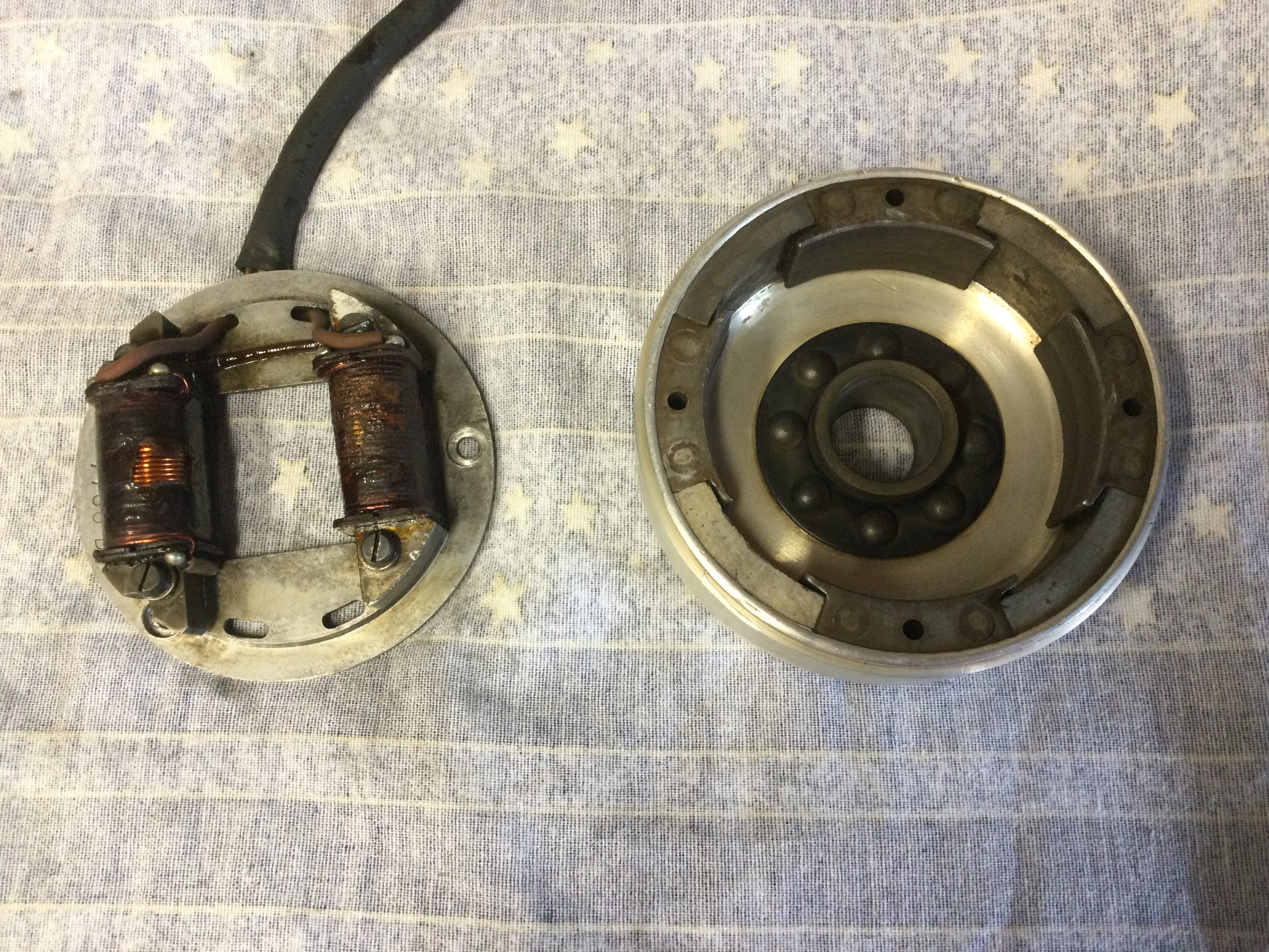

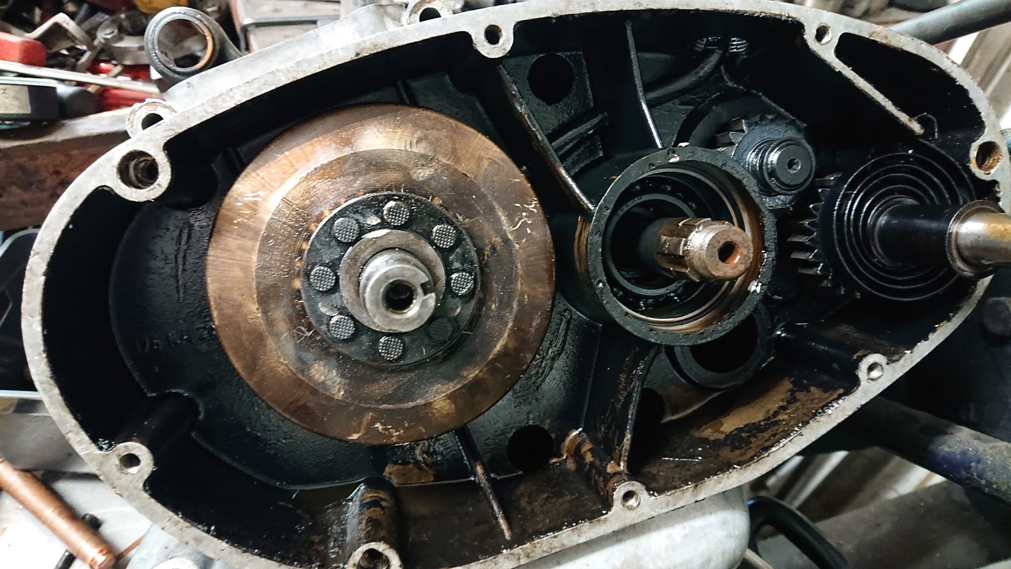

Ansonsten war mal wieder Reinigen angesagt. Die Lima ist nun wieder als Selbige zu erkennen.
Morgen geht es an das Schweißen des Hauptständers und des hinter Schutzbleches. Danach hole ich die letzten Teile zum Reinigen ab und packe die Kiste mit den Teilen die zum Trovalieren gehen.
vor 36 Minuten schrieb Raschel:
aaach...das schaut doch gar nicht so Schlimm aus,für ne Reparatur unterwegs inner Waldhütte ist das schon in Ordnung👍 .Viele "Streetfighter" Umbauten sind schlimmer zusammengeferkelt😂
😃😃😃 so ist es. Das bekommen wir auch wieder hin. Ist halt ne alte Dame. Wenn die erzählen könnte.
vor 10 Stunden schrieb Stolle1989:
Wird schon.
Muss garnicht zwingend nen Unfall Schuld sein.
Es gab Zeiten dort haben sich die Rahmen mit der Zeit von selbst aufgelöst.
Italienische Schweißkunst.🥴
Vor einiger Zeit in einem kleinen Dorf:
- Ciao Hufschmied, an meiner Duce müsste was geschweißte werde...
- Kein Problem, ich mache auch gute Preise. Du nur bezahle die Elektroden, ja?
- Gehte klaro, machen wir...
10 Minuten später:
- So, bine fertige, schaut bella aus...
- Was kostas?
- 2 cm Schweißnaht, 20 Elektroden Verbauch, macht...
Sicher dass das ein Hufschmied war? Schaut eher nach schwerem Panzerbau aus 😄 😄 😄
Die kleine Duc ist Dir sicher dankbar, dass Du sie von diesen Peinlichkeiten befreist 👍
vor 5 Stunden schrieb bergbewohner01:
10 Minuten später:
- Was kostas?
Ich hoffe dass sie dankbar ist und ihr zweites Leben genießt.😉

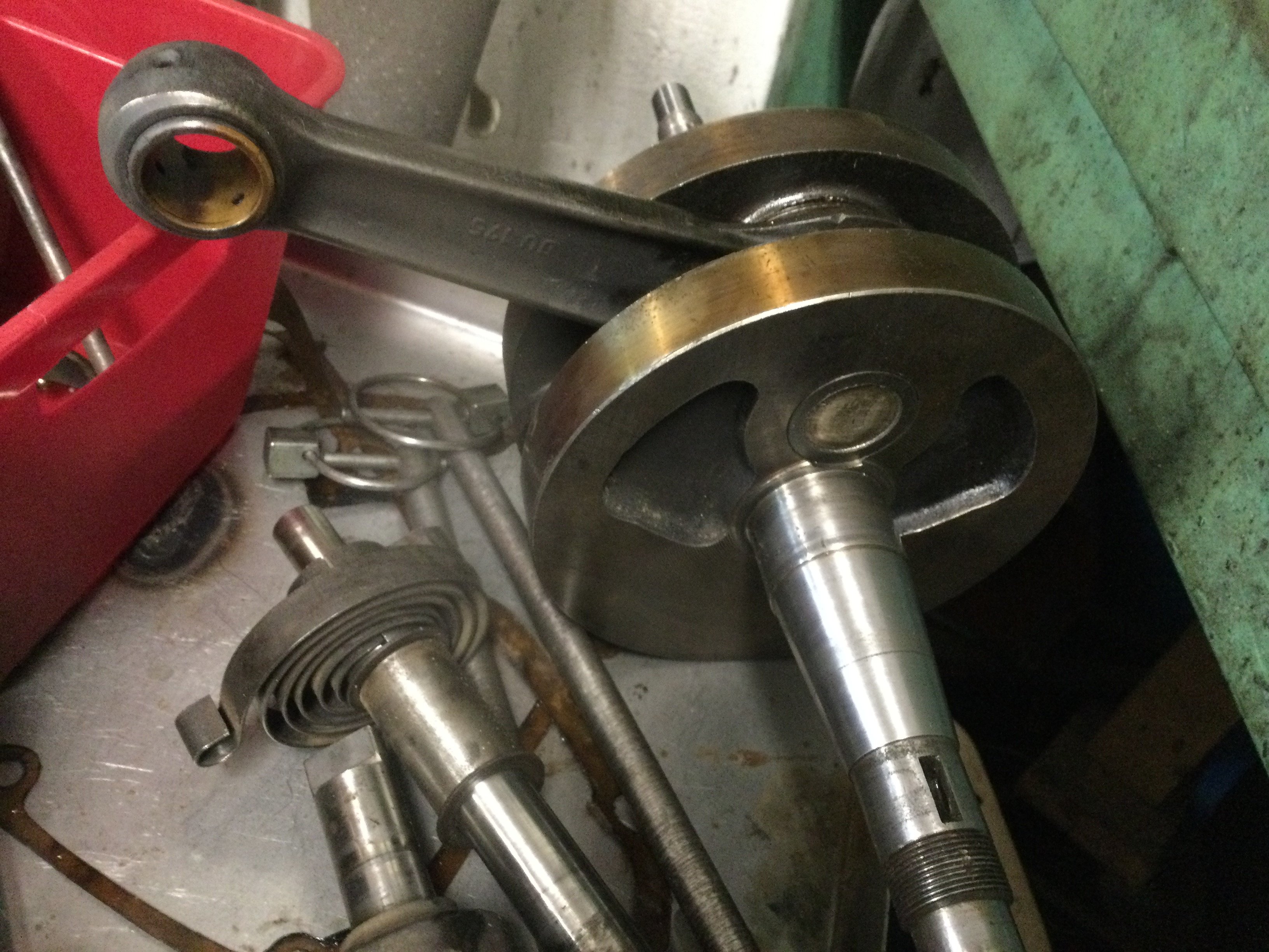

Beim Guru war ich heut auch schon ,habe die letzten Motorenteile abgeholt. So langsam mutiert er vom Guru zum Hiob. Die Kipphebel sind stark eingelaufen. Das heißt jetzt erstmal Aufschweißen, Schleifen und danach Hartverchromen. Wenigsten die Nocken sind heil.

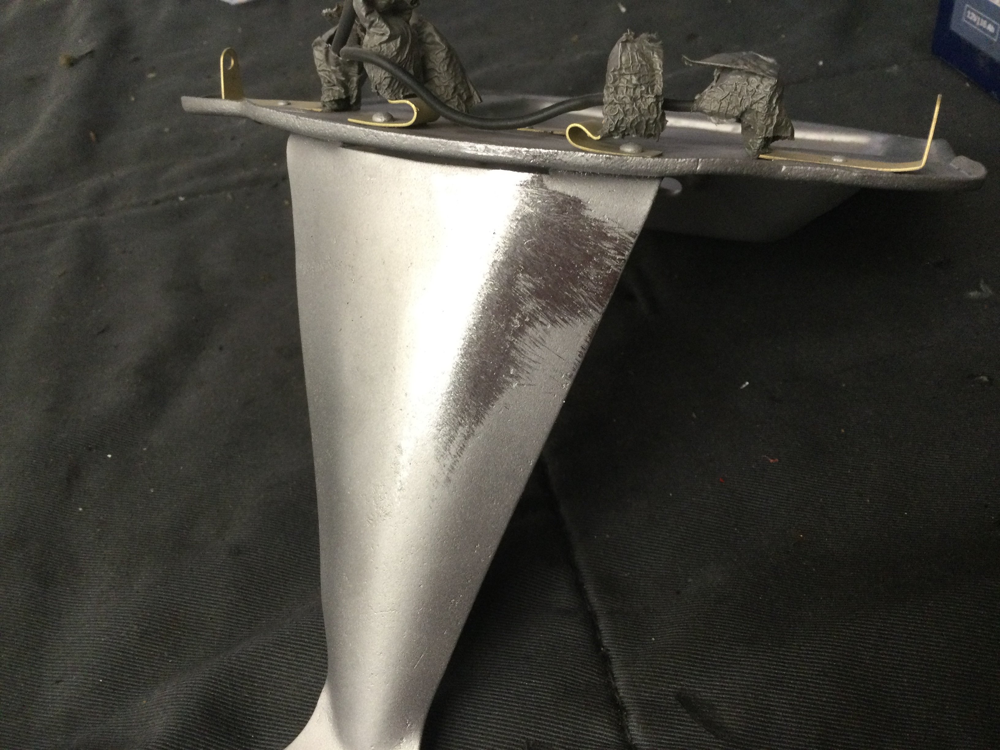

Ständer und Schutzblech können mit der Flex in Form gebracht werden. Hatte sie heute doch noch schnell geschweißt.
