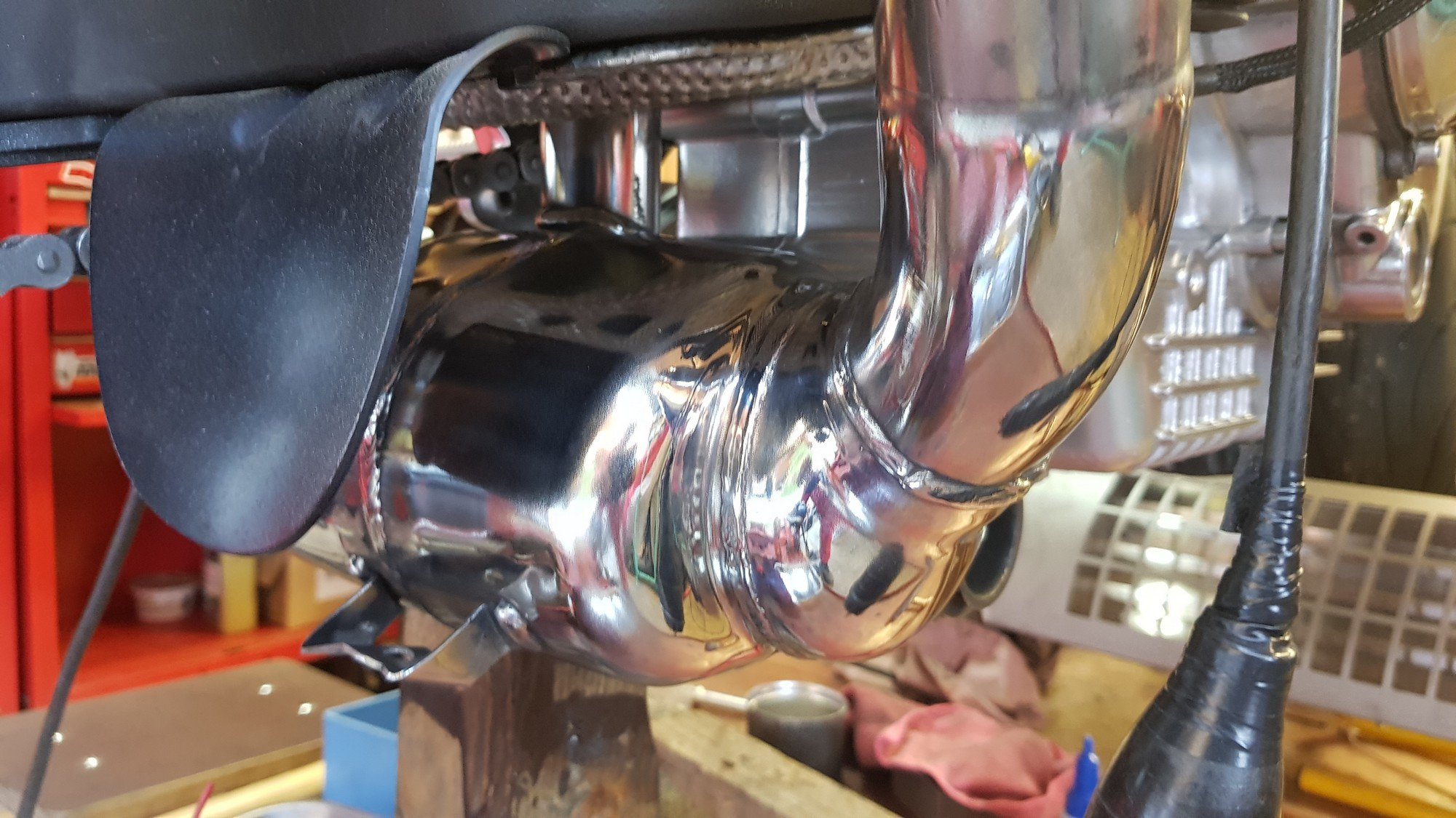

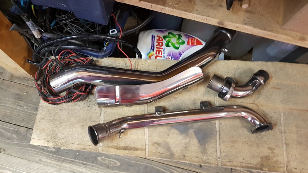

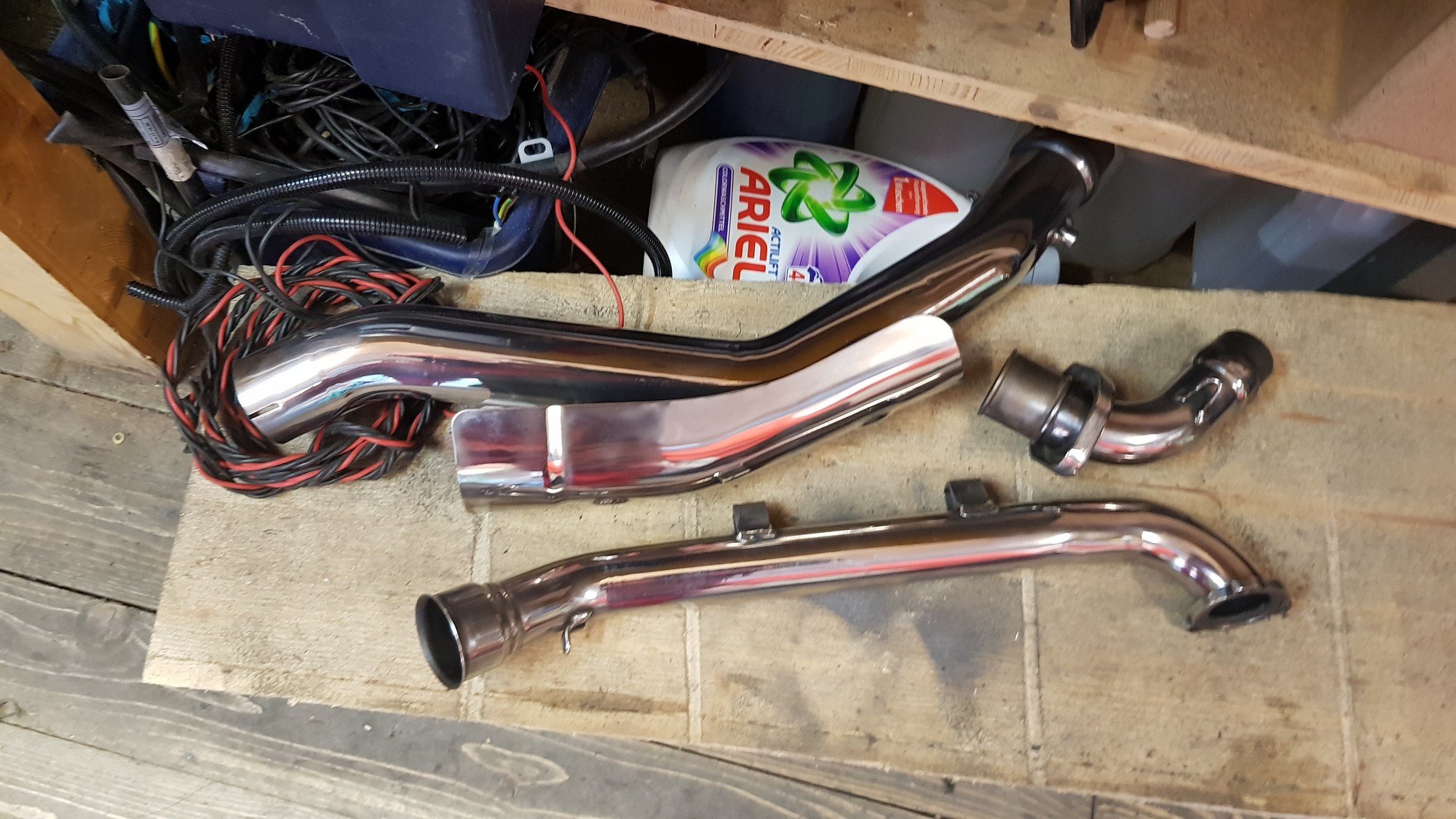

So hab ich das auch gemacht.
Lässt sich besser Händeln.
Hab mir ne Schelle mit Durchmesser vom Hals der Bohrmaschine besorgt mit Mutter drann und da ne Schraube ( m10) rein und so ließe sich das perfekt einspannen.
Das plastikgehäuse selber in Schraubstock ist mir zu heikel.
Edited by DocDuc

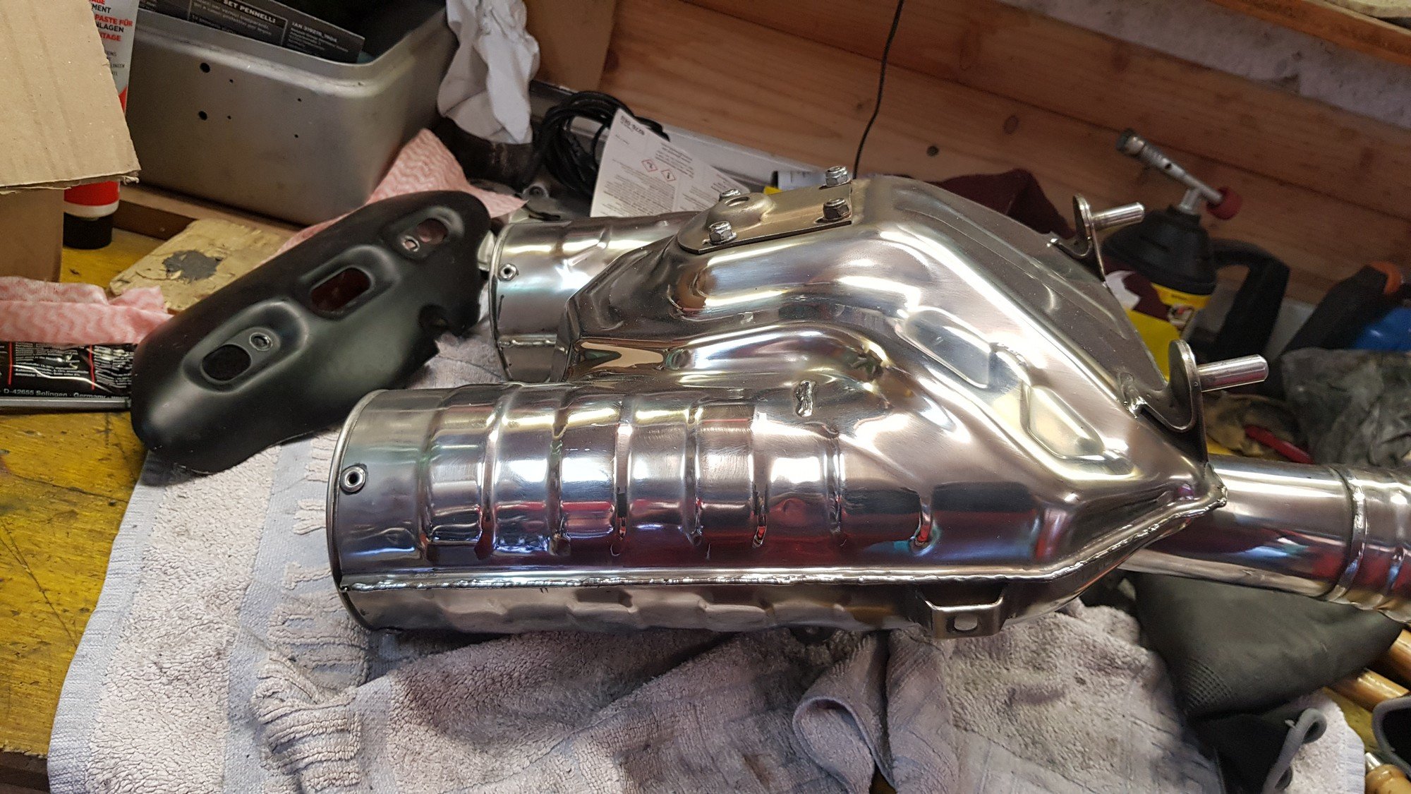

Zum Glück habe ich eine Standbohrmaschine, das ist echt viel leichter. Dann habe ich noch eine Polierscheibe auf einen kleinen Winkelschleifer gesteckt. Das ist deutlich einfacher zu händeln.
Hinterher sieht man dann aus wie frisch aus der Teergrube:lol3:
Das Ergebnis:

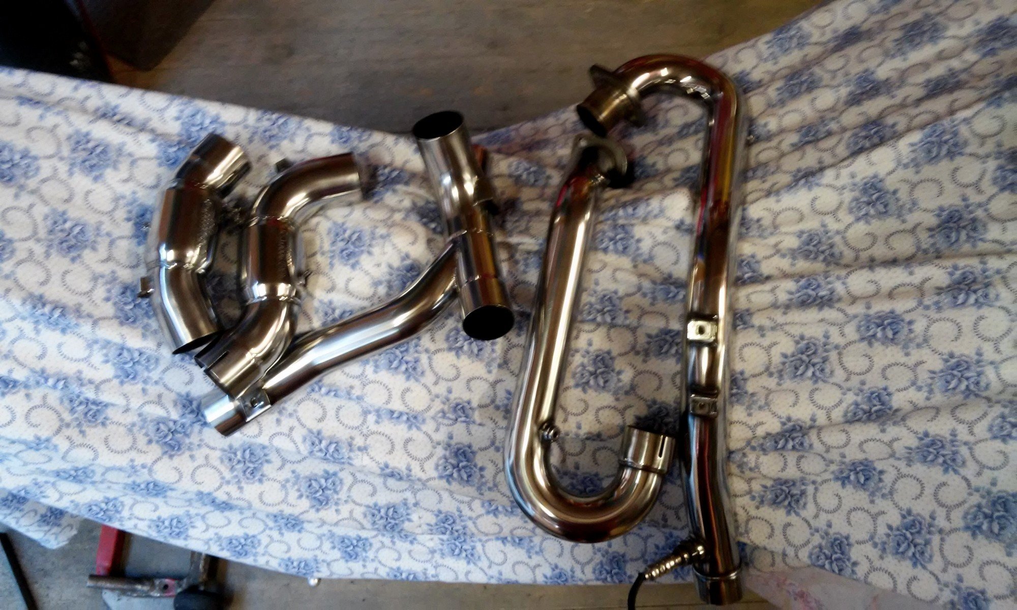

vor 27 Minuten schrieb Throttle_Jockey:
Um die Anlassfarben und auch etwas Schmock vom Krümmer zu kriegen, geht auch "Aluteufel" vom ATU ganz gut. Das Zeug sollte halt nur nicht auf andere Teile gelangen, ansonsten auftragen und wisch und weg....
Dann werde ich mir diesen Teufel mal besorgen.

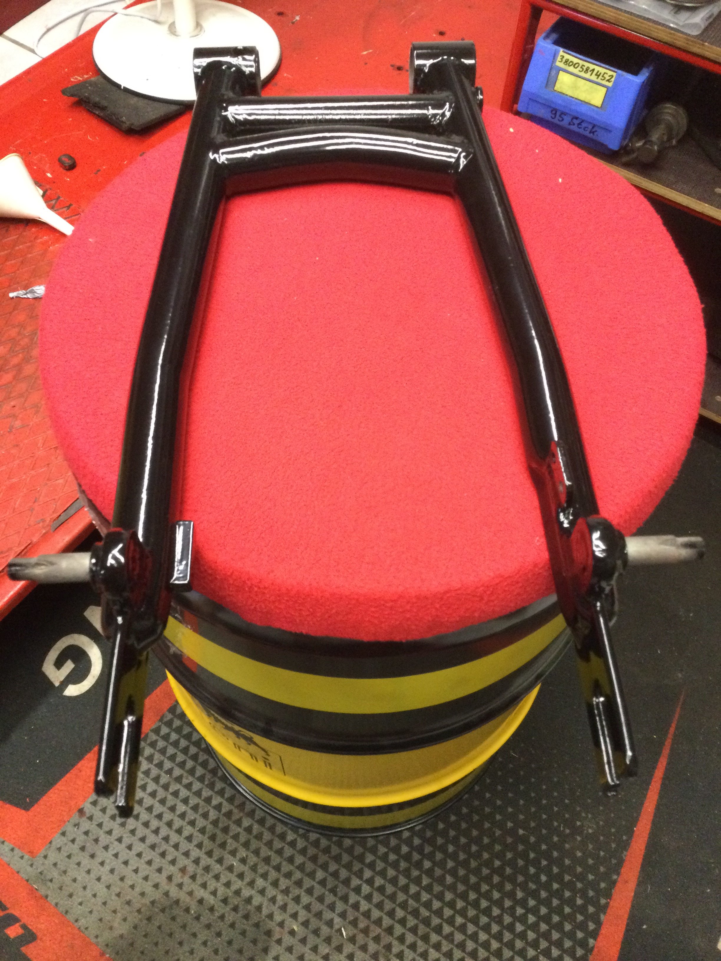

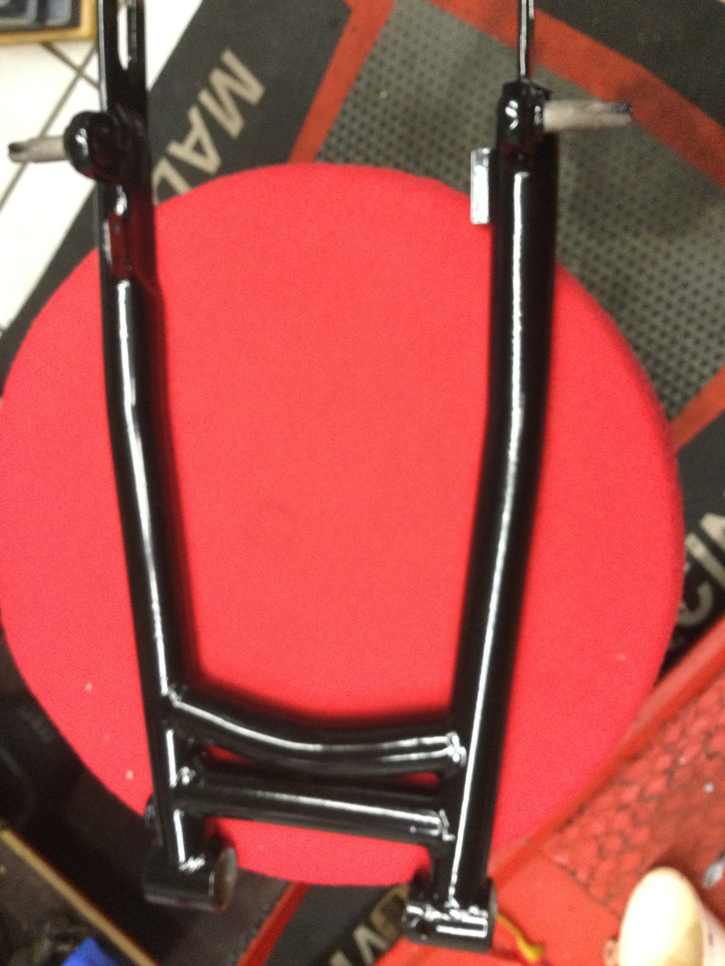

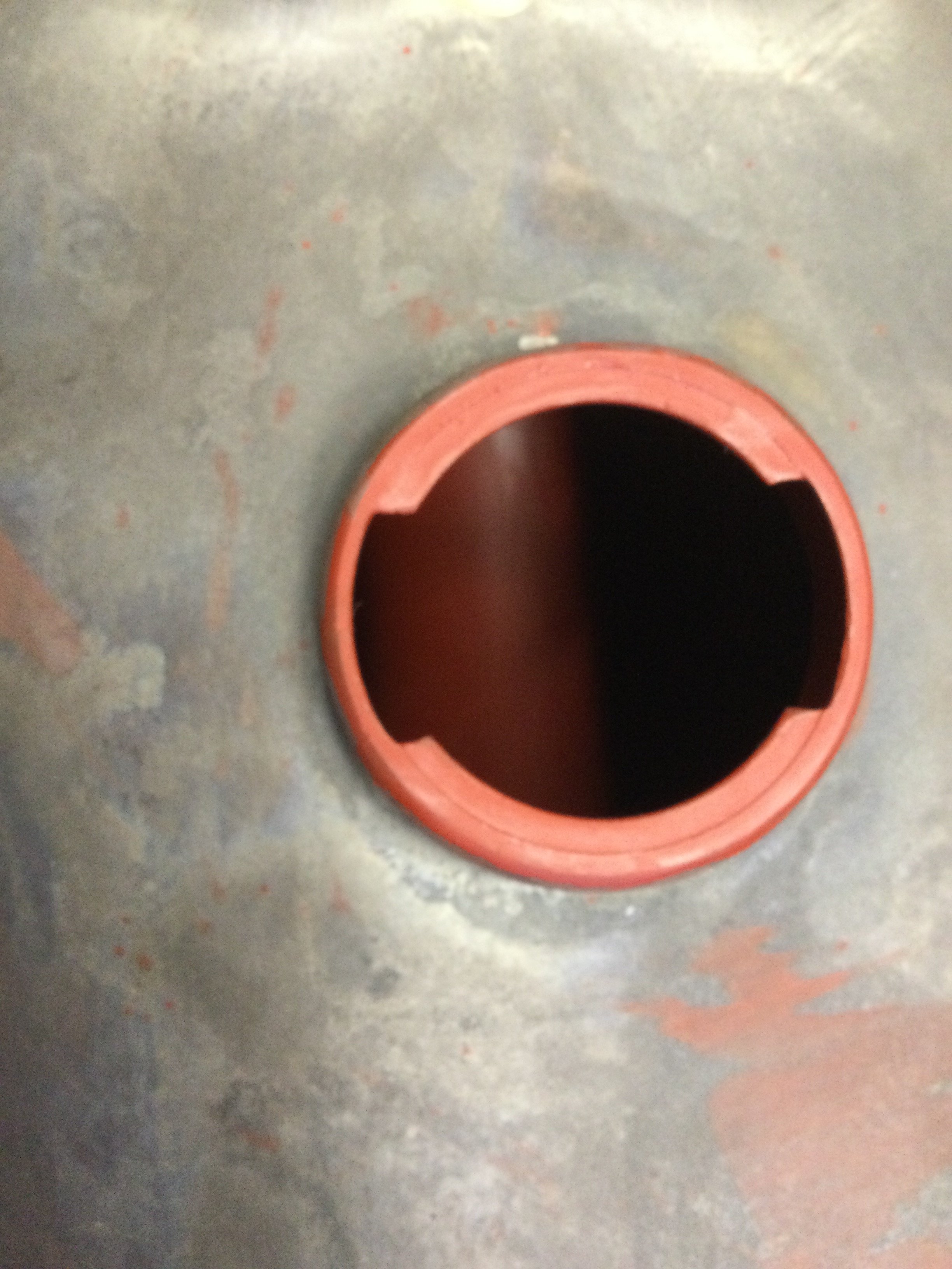

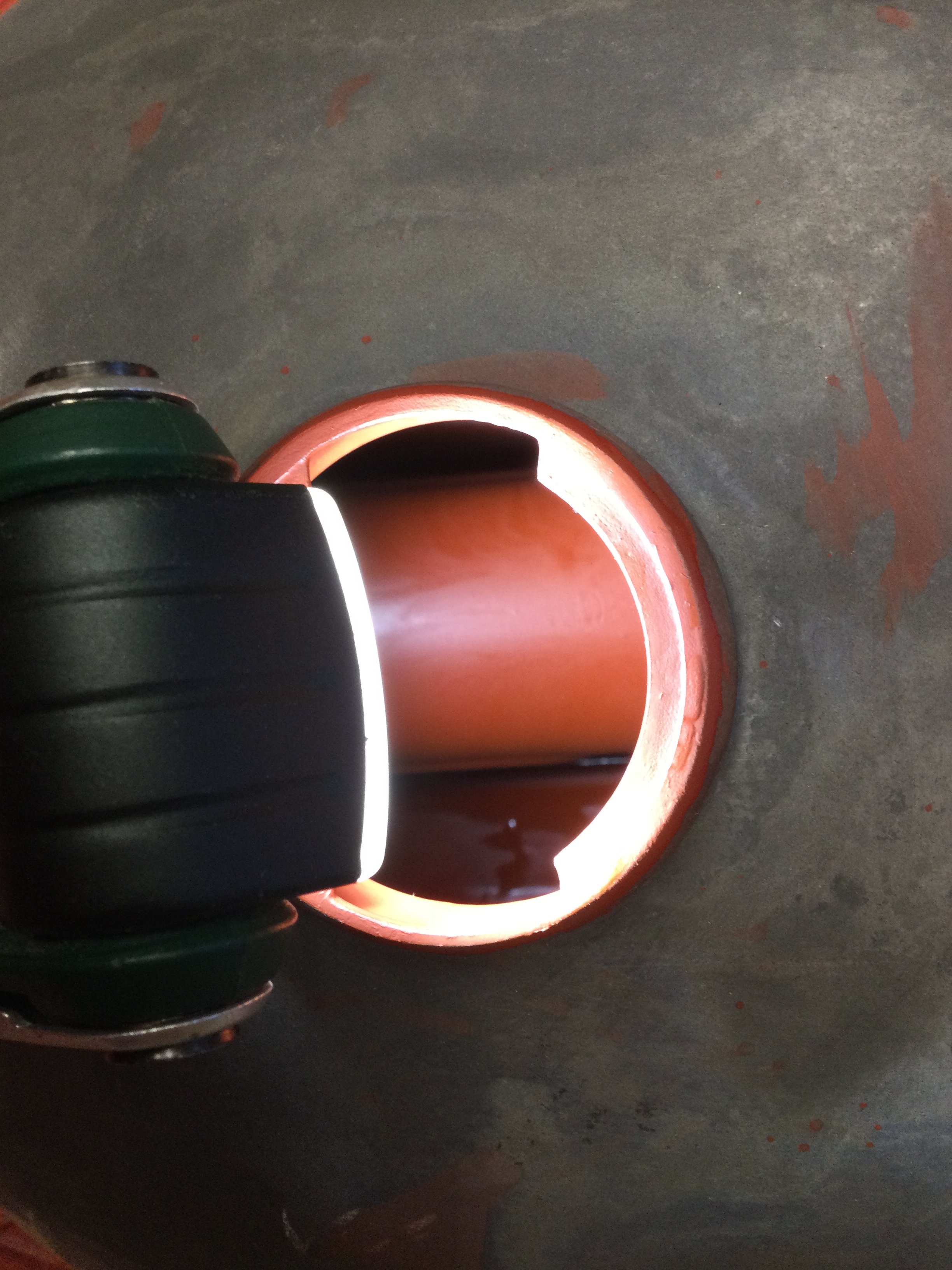

So, hier geht es jetzt auch mal wieder weiter. Die Schwinge ist vom Pulvern zurückgekommen. Den Tank habe ich innen keramisch Versiegelt. Vom Motor gibt es leider noch nichts neues. Warten aufs Christkind.😞Am Rahmen wird morgen noch gelötet und dann geht er sofort zum Lackierer. Bin schon viel zu spät, ging aber leider nicht anders.

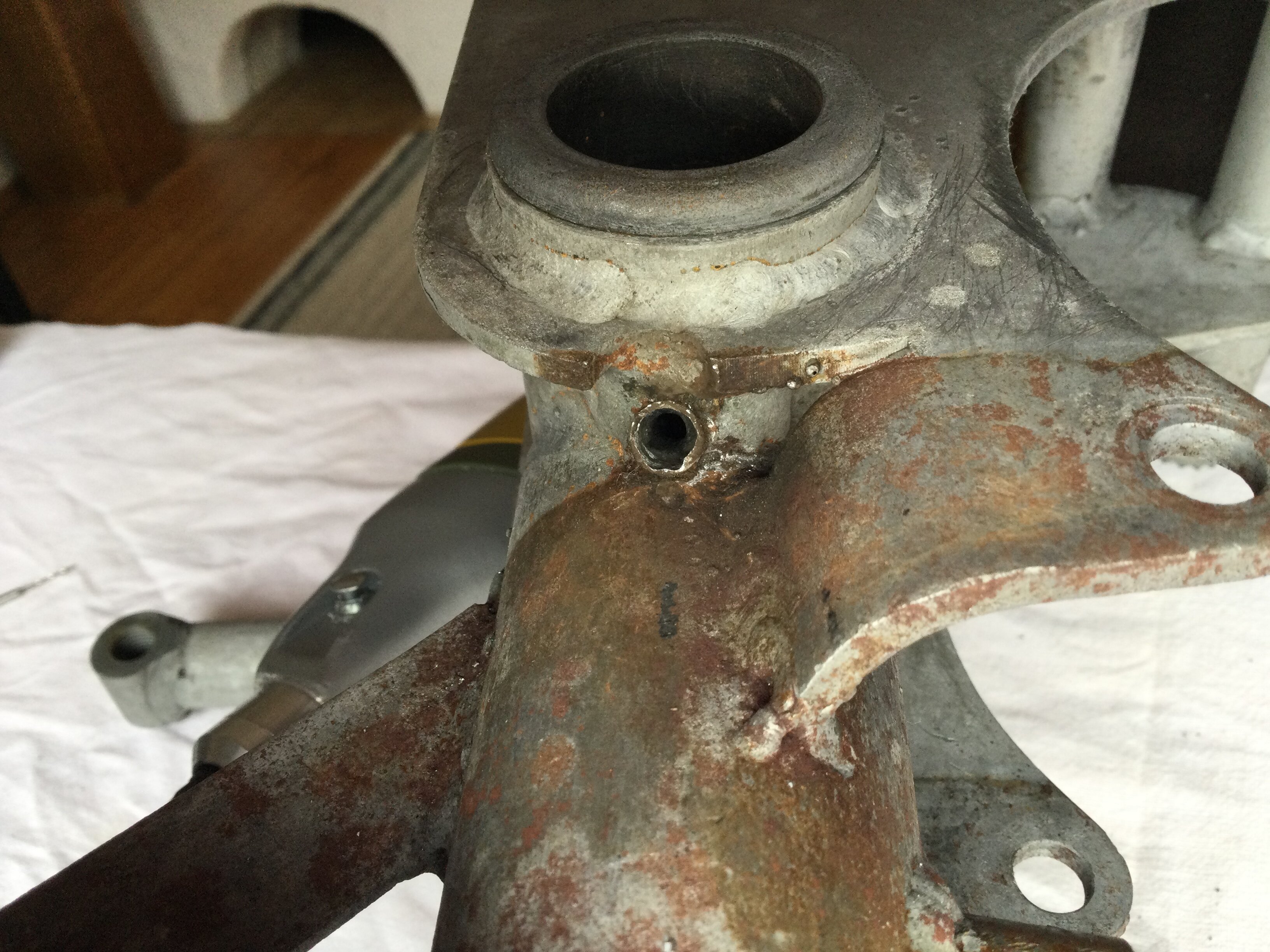

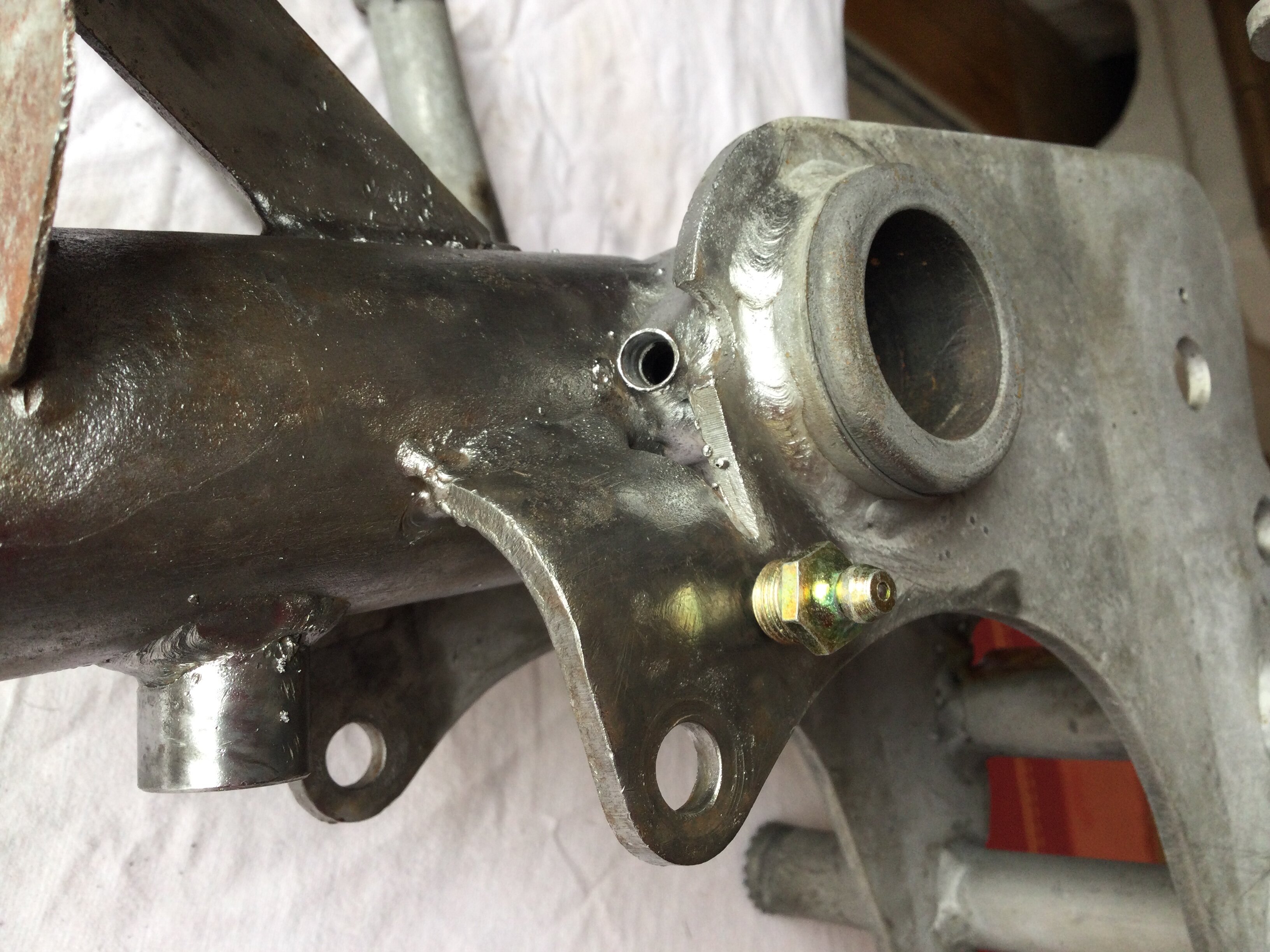

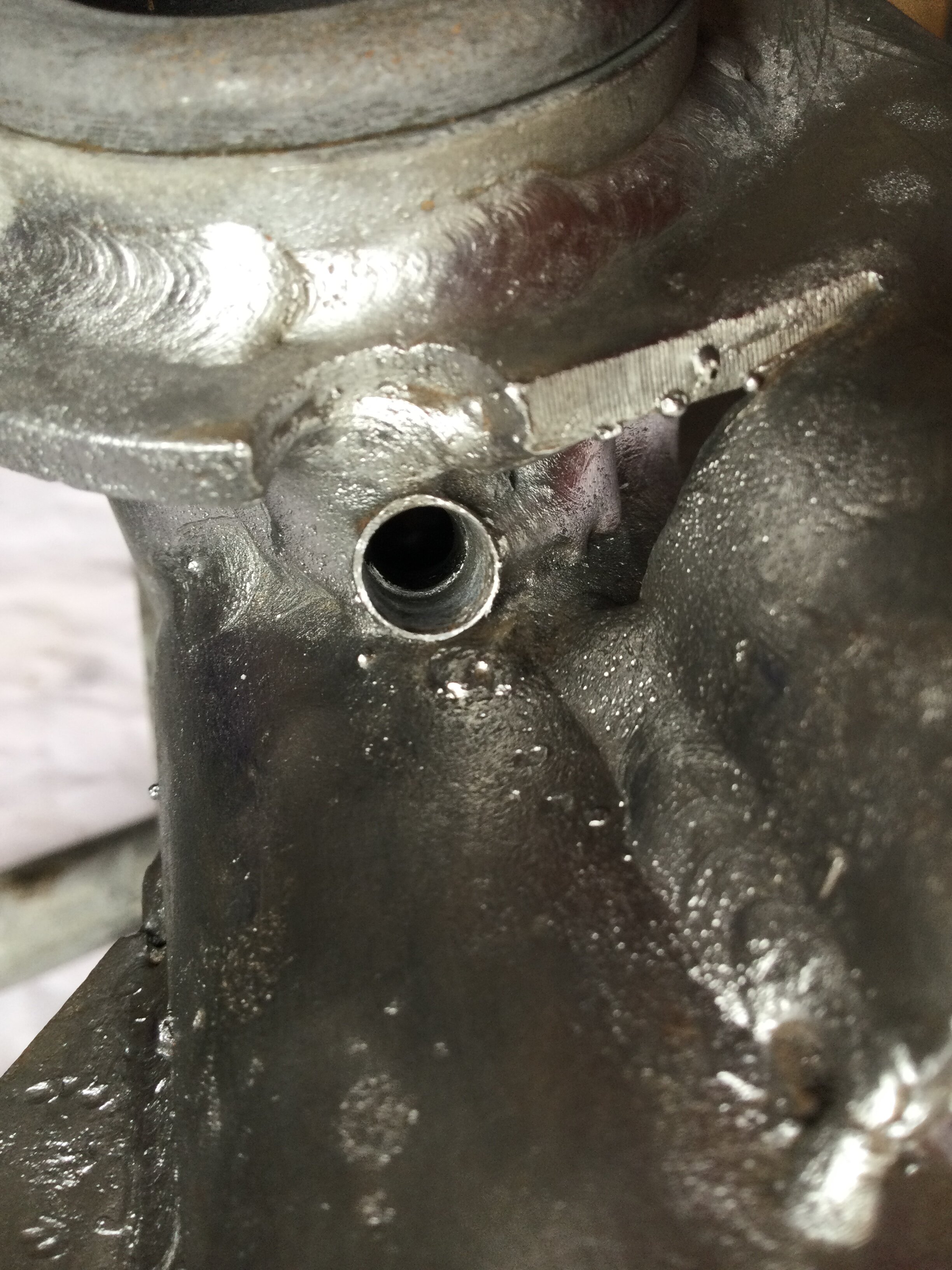

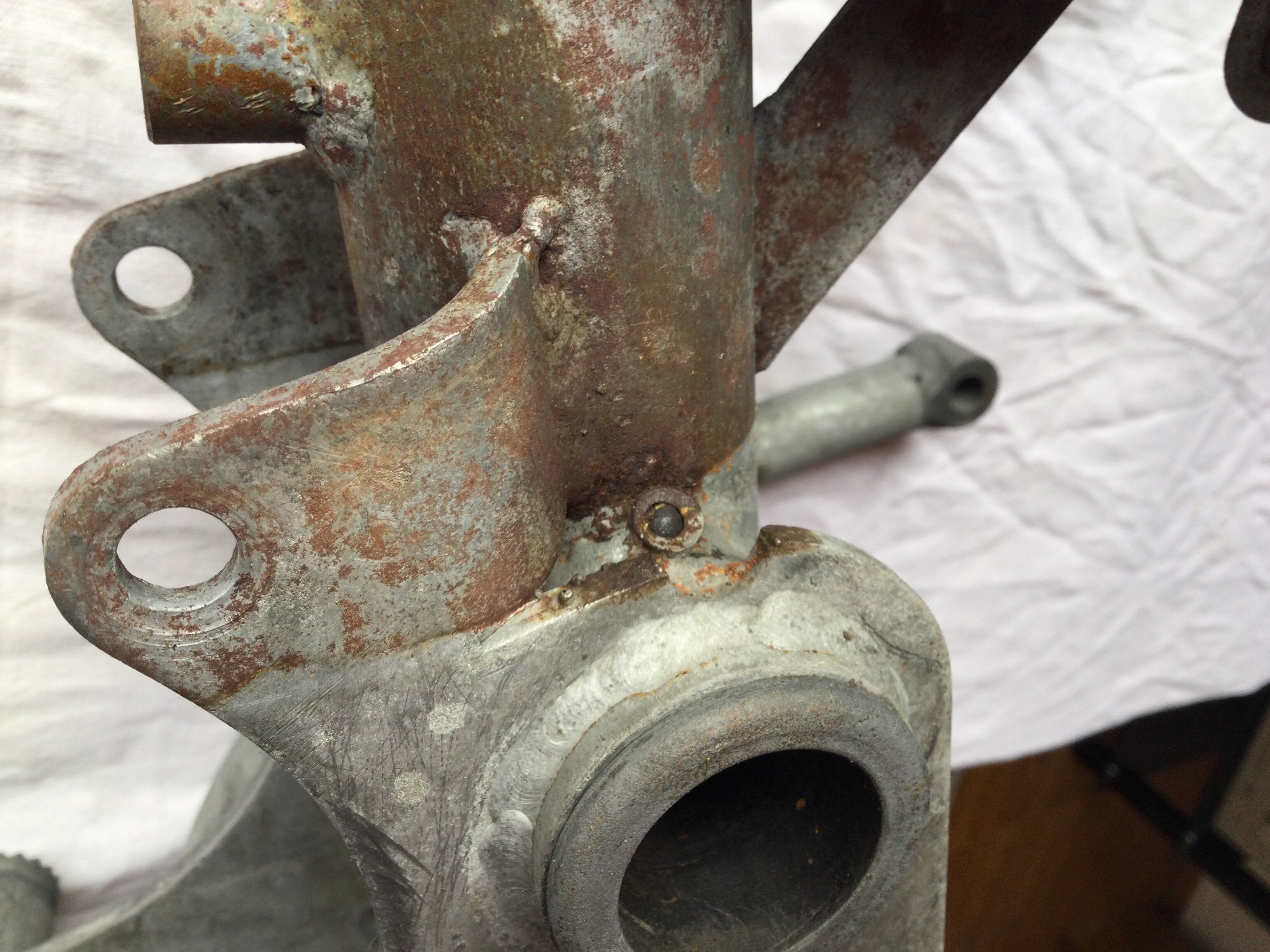

Heute habe ich mal den Rahmen aus dem Regal genommen. Leider muss ich ihn strahlen lassen er hat etwas Flugrost angesetzt. War halt anders geplant, ist aber nicht mehr zu ändern. An der Schwingenaufnahme war noch ein alter abgebrochener Schmiernippel der raus musste. Die kleine Stahlkugel war wie immer äußerst hartnäckig. Sie hat aber verloren. Die Bohrung darunter war gar nicht mehr zu erkennen und musste freigelegt werden. Jetzt muss ich erst mal einen neuen Nippel mit M8er Gewinde organisieren, dann ein neues Gewinde einschneiden. Nächste Woche kann er dann zum Strahlen und Lackieren.
Jetzt erst mal alles aus dem Regal holen und checken.
