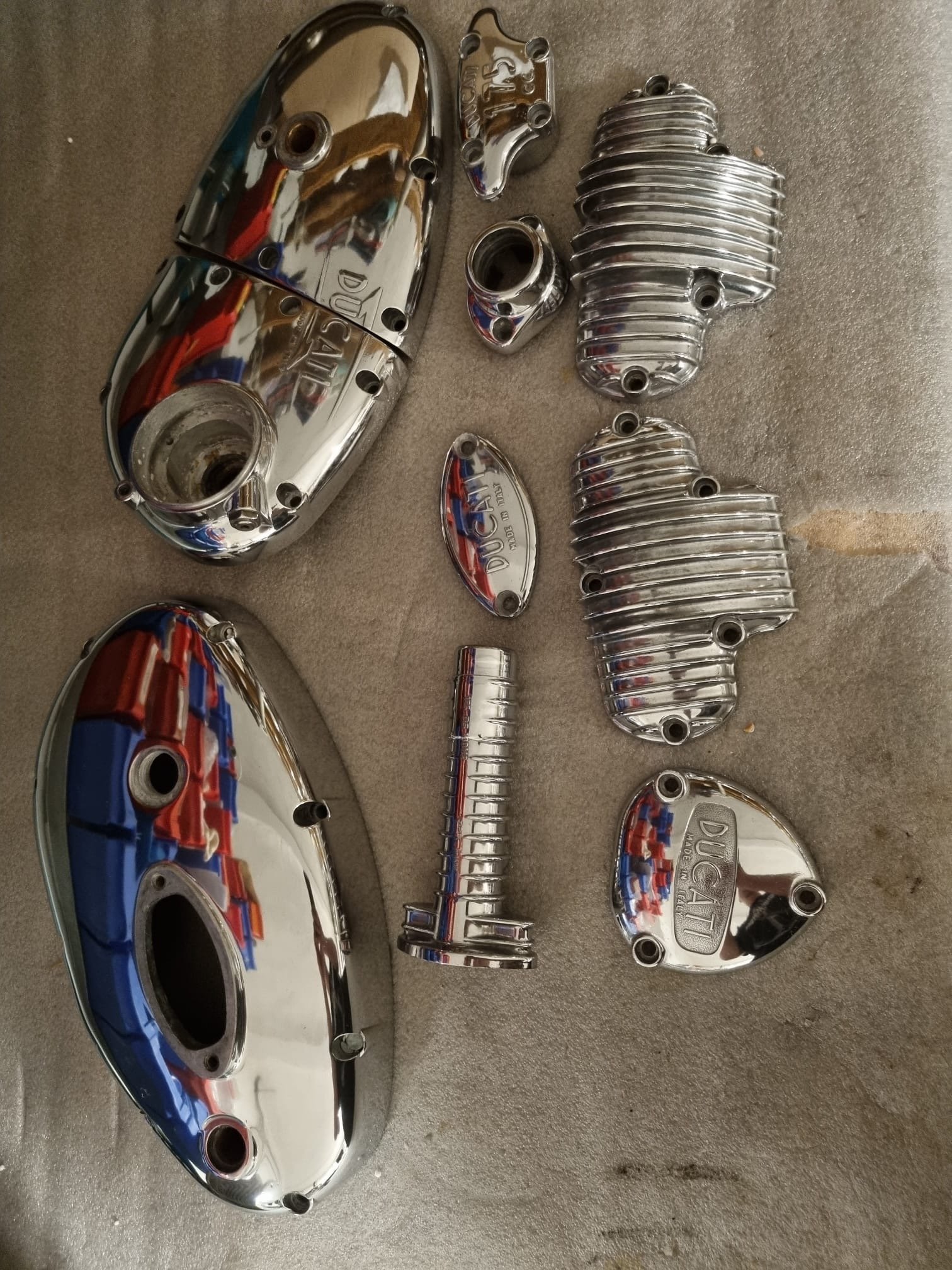

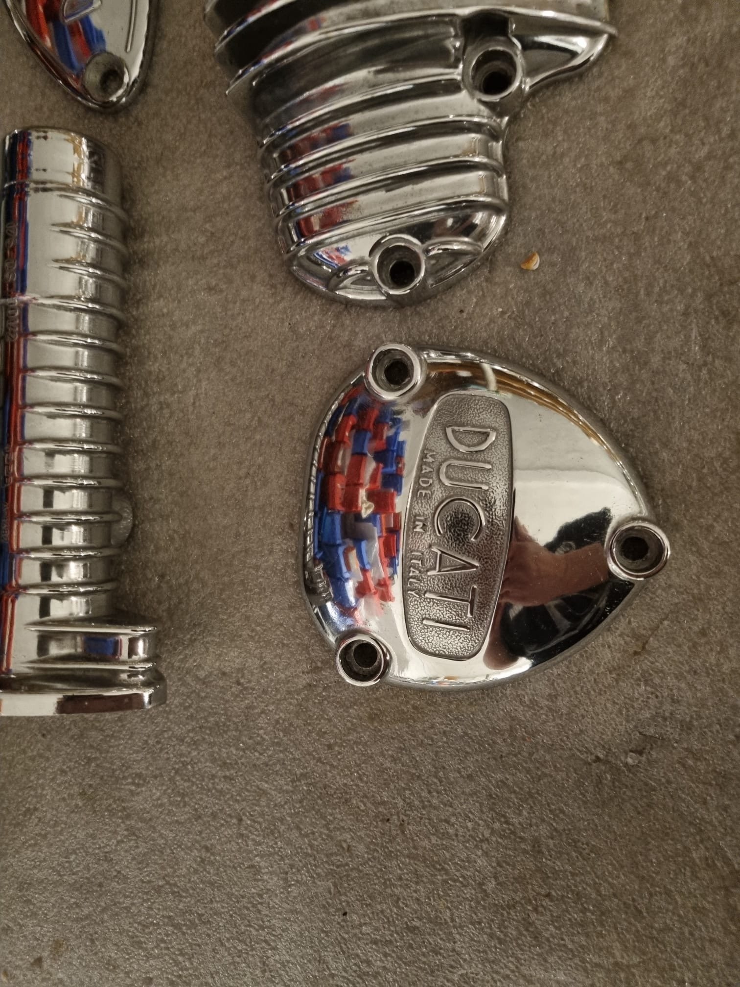

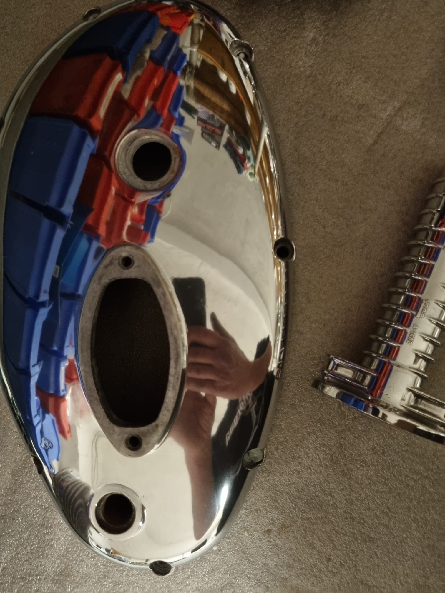

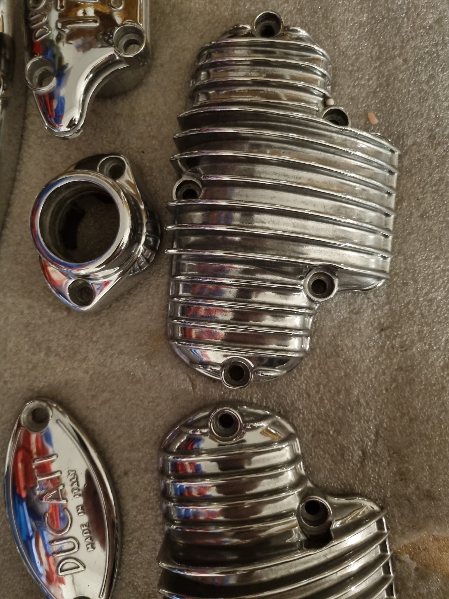

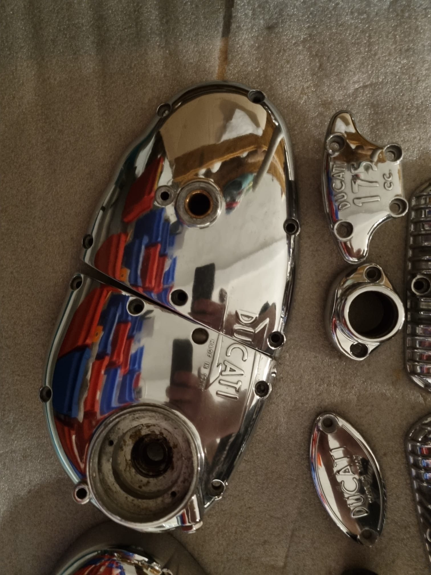

Das sind so Dreieckige Steine ,um es mal zu vereinfachen. Die sind an den Ecken abgerundet, und es gibt sie in verschiedenen Größen. Das Ergebnis ist in Natura noch viel schöner wie auf den Bildern. Jeder Poliervorgang holt deutlich mehr Material weg. Für mich das wichtigste ist , dass bei rauen Oberflächen (wie bei dem einen Deckel) auch ein Glanz entsteht und die Strucktur komplett erhalten bleibt.
ja, ich kenne das Verfahren, evtl gibst du uns Hinweise zur Firma die das macht.
Gruss Konrad
vor 28 Minuten schrieb fastlane29:
Bzw ich kenn das unter dem Titel Hochglanzverdichten….
Ist das gleiche Gerät, aber anderes Material in der Tonne
Verdichten ist wie der Name schon erkennen lässt nicht abrassiv, aber es muss vorgeschliffen werden, ähnlich wie beim polieren mit Scheiben und Wachs. Das passiert idR ebenfalls in einer Gleitschleiftonne, aber mit verschiedenen Materialien. Professionelle Betriebe haben idR mehrere Geräte, damit nicht jedes Mal das Medium raus muss.
vor 2 Stunden schrieb hawkster:
Also Vorarbeit mussten wir keine machen. Die Teile waren vom Zustand gleich wie bei der alten Dame, und kamen top zurück.
Die Firma kenne ich leider nicht, da der Olli von der Desmo Manufaktur die Sachen verschickt hat.
Ihr könnt gerne mit Olli telefonieren, er gibt bestimmt Auskunft über das Verfahren oder die Firma.

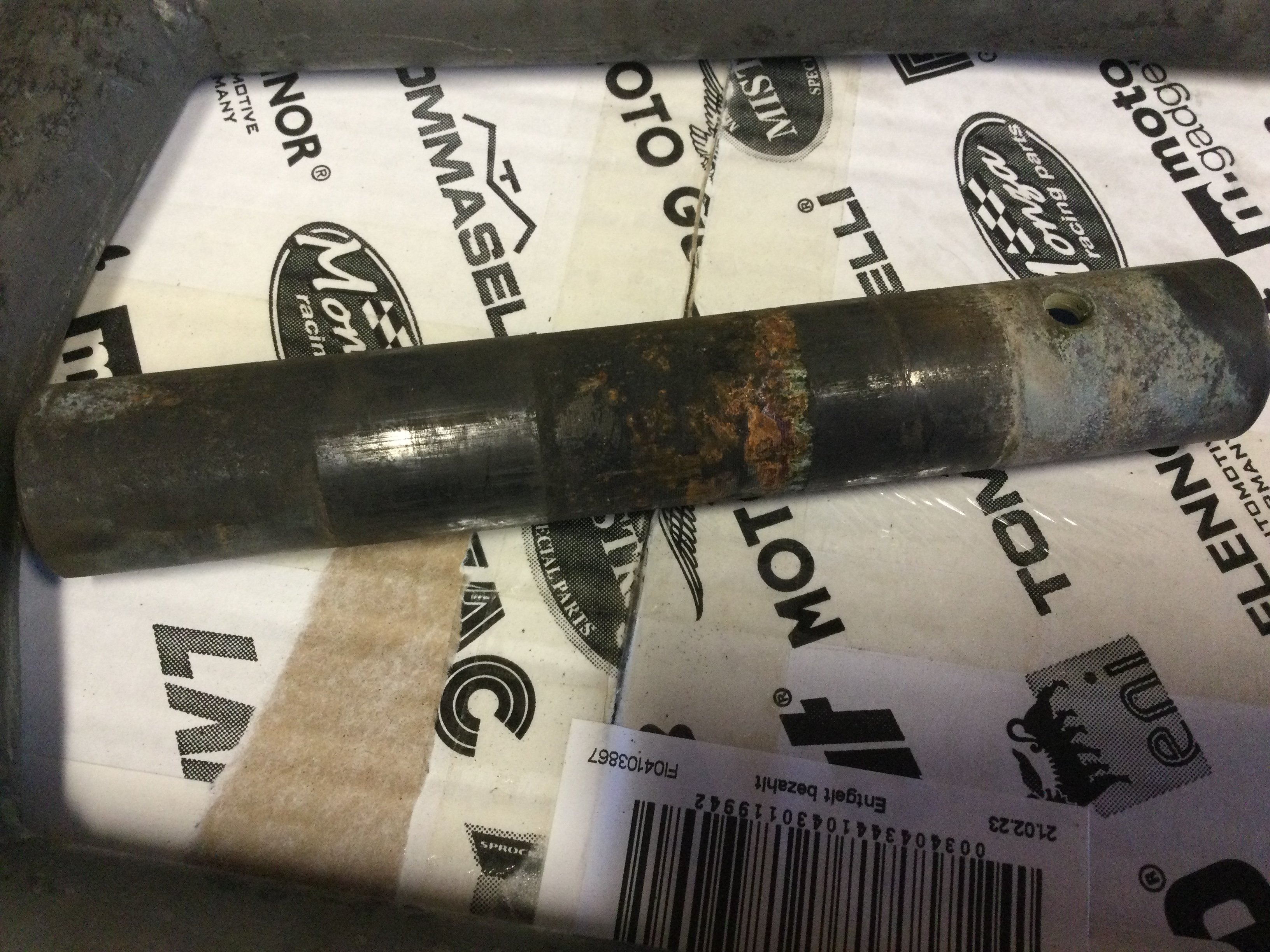

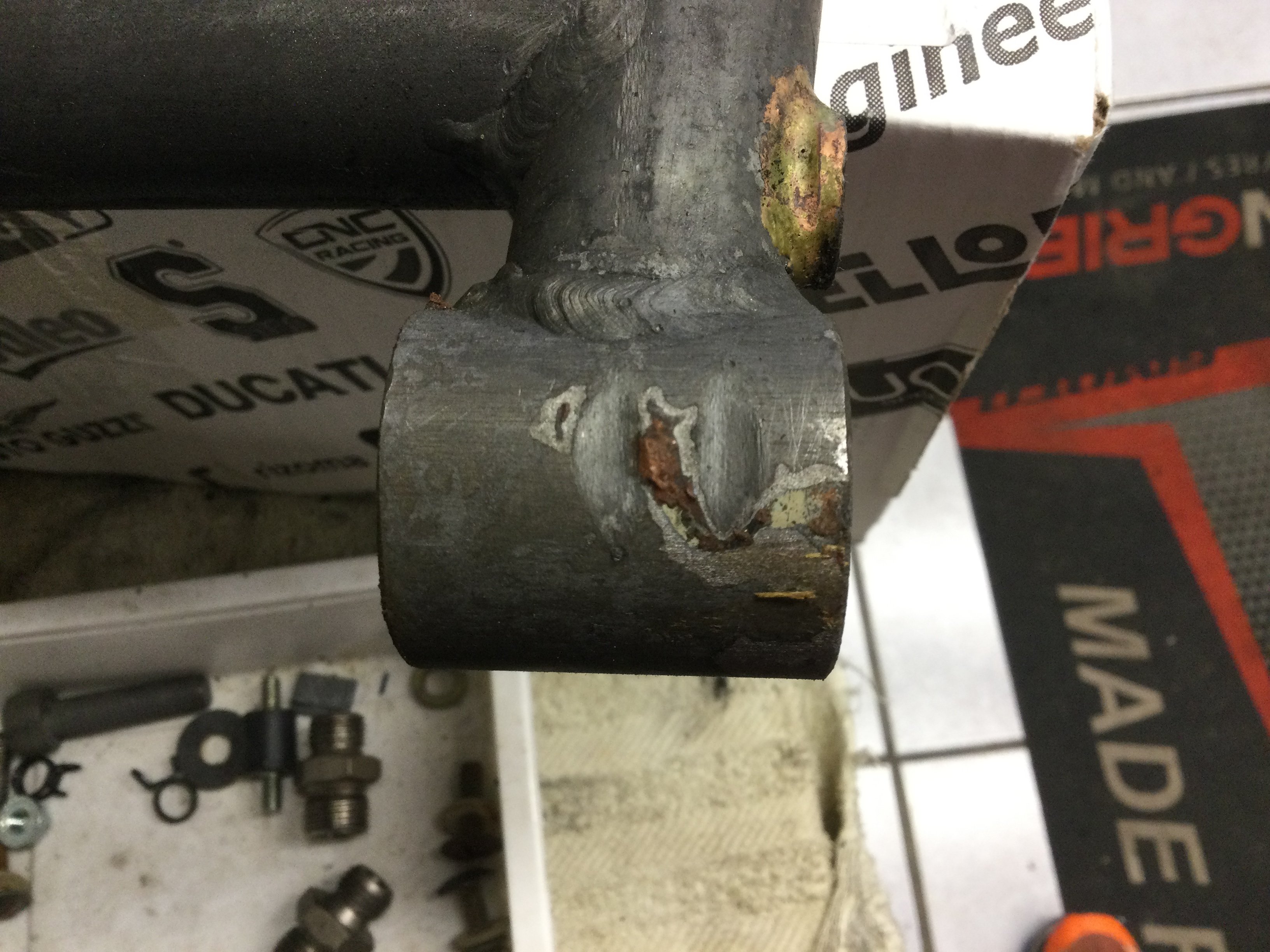

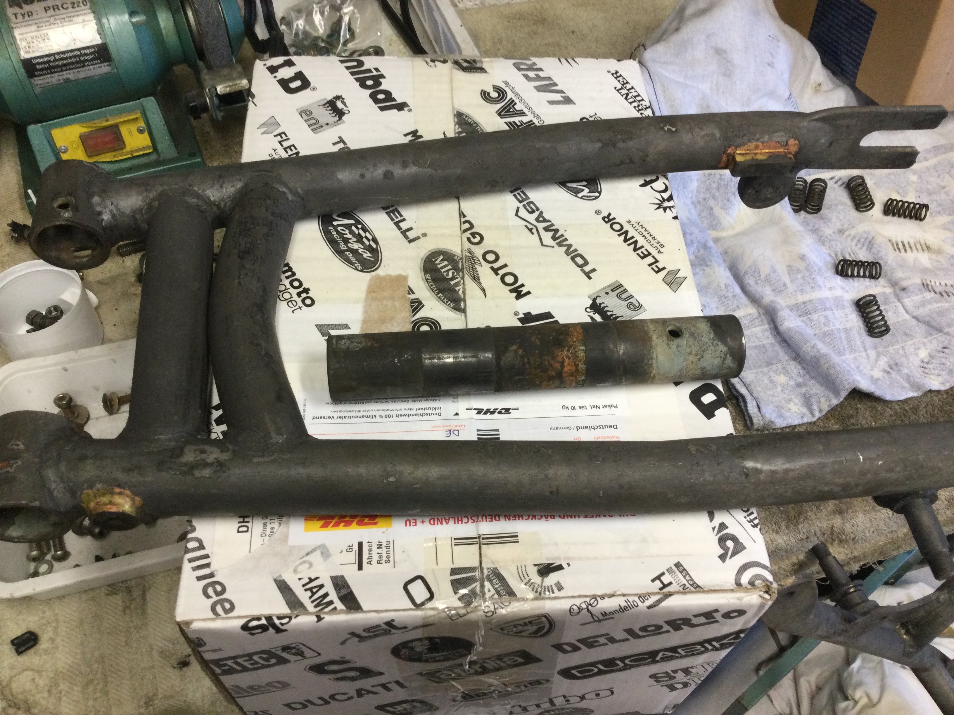

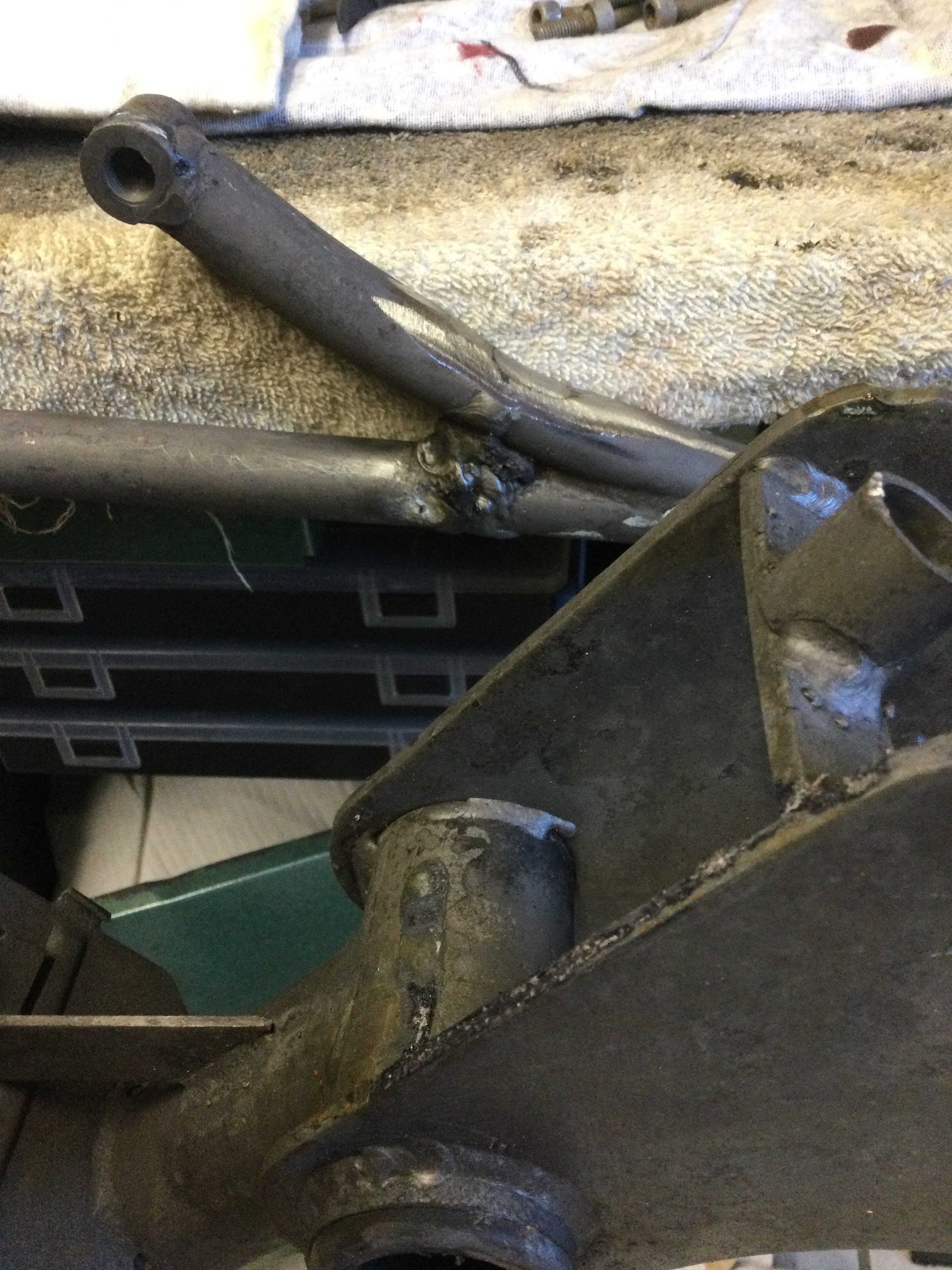

Heute konnte ich endlich die Schwinge vom Rahmen trennen. Alle bisherigen Versuche waren gescheitert. Der Rahmen musste unter die Presse. Bei 2,5 Tonnen Druck gab die Schwingenachse endlich nach.Dann konnte ich die Bereiche mit der Flex und dem Dremmel bearbeiten, wo ich mit eingebauter Schwinge nicht hin kam.
Jetzt kann der Rahmen ordentlich verschweißt werden. Die Unebenheiten im Rahmen und die ketteneinlaufspuren können mit Hartlot gefüllt werden. Danach kann alles verschliffen werden

vor 45 Minuten schrieb micky:
Wäre es evtl. für Olli nicht einfacher du würdes ihn frage (du hast ja aktuell regen kontakt mit ihm) und hier schreiben wer wie womit und wo, als das i leute von hier ihn anrufen und jeder fragt ihn das selbe?
Ich verstehe dein Argument. Ich bin mit Olli gut befreundet und helfe ihm hin und wieder mal. Aber Olli hat eine Firma und wenn ich etwas habe dann macht er das wenn es ihm möglich ist . Ich hinterfrage das nicht. Wenn jemand was über die Firma oder deren Dienstleistungen wissen will dann kann er das mit Olli besprechen. Denn ich bin da einfach der falsche Ansprechpartner. Olli ist auch fachlich deutlich kompetenter als ich.

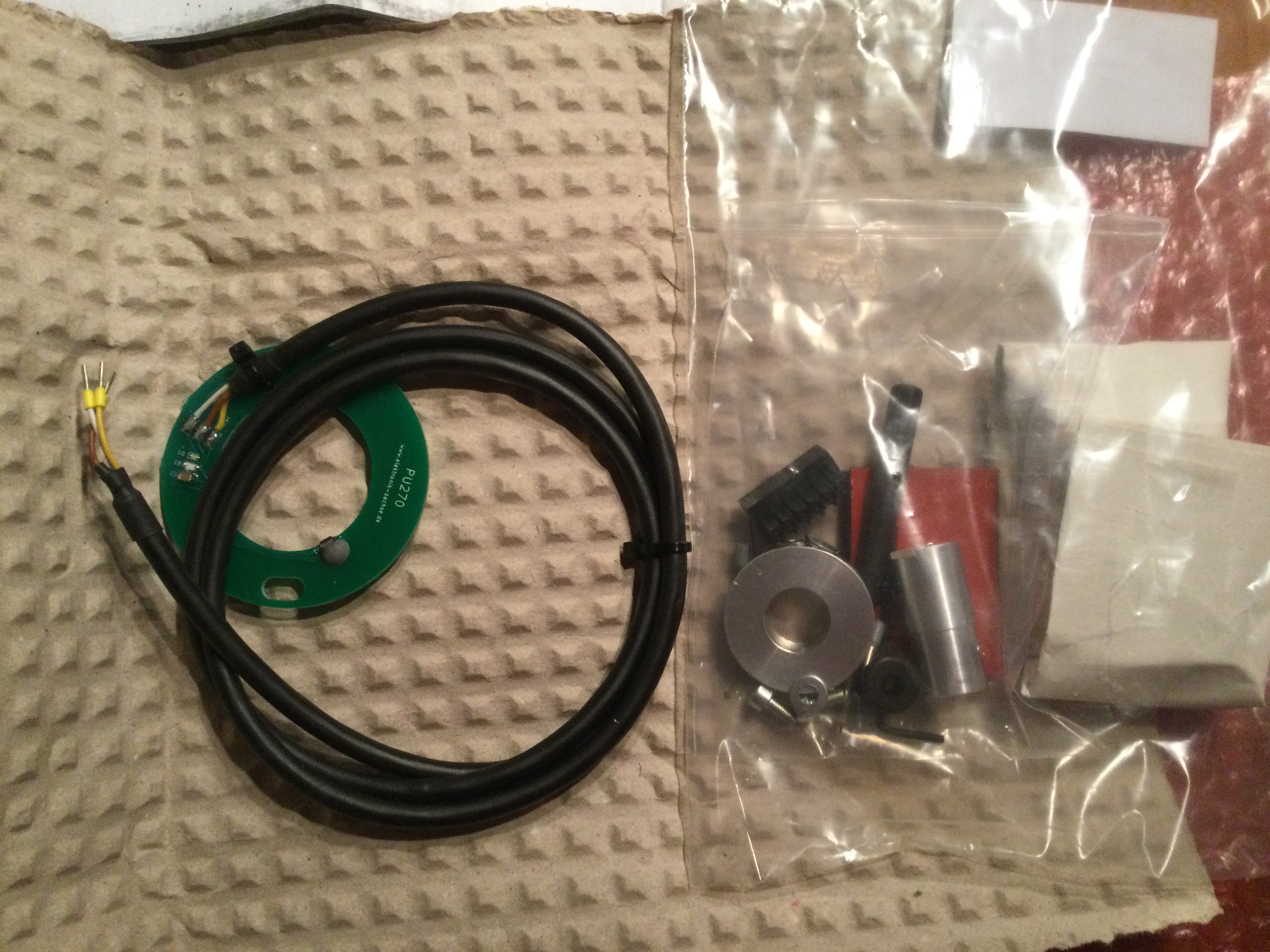

Heute ist endlich die Sachse Elektronik Zündung gekommen. Auch mein Pulverbeschichter hat mich benachrichtigt dass die ersten Teile gepulvert sind. Ich muss mich jetzt mit Rahmen und Schwinge beeilen, denn dann könnte ich mit dem Grundgerüst schon mal beginnen. Bis der Motor wieder zusammen ist wird noch etwas Zeit ins Land gehen.

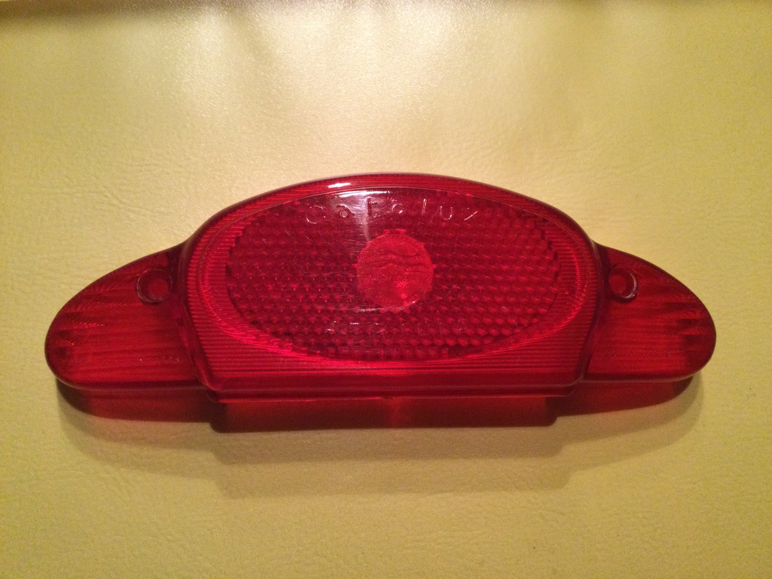

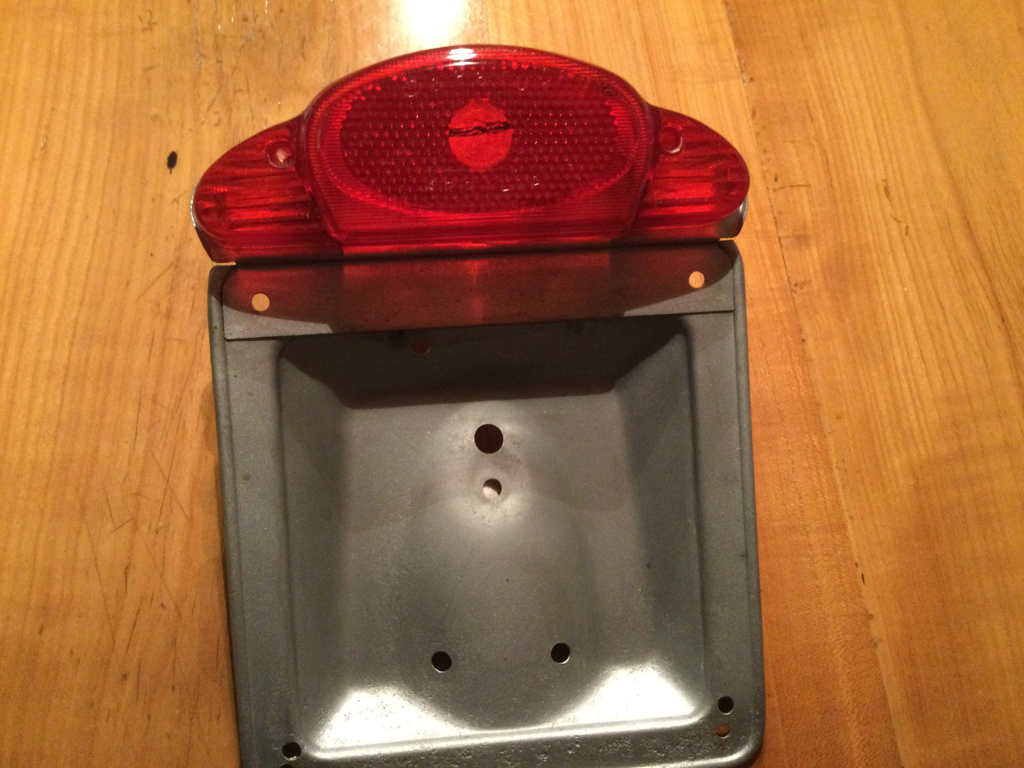

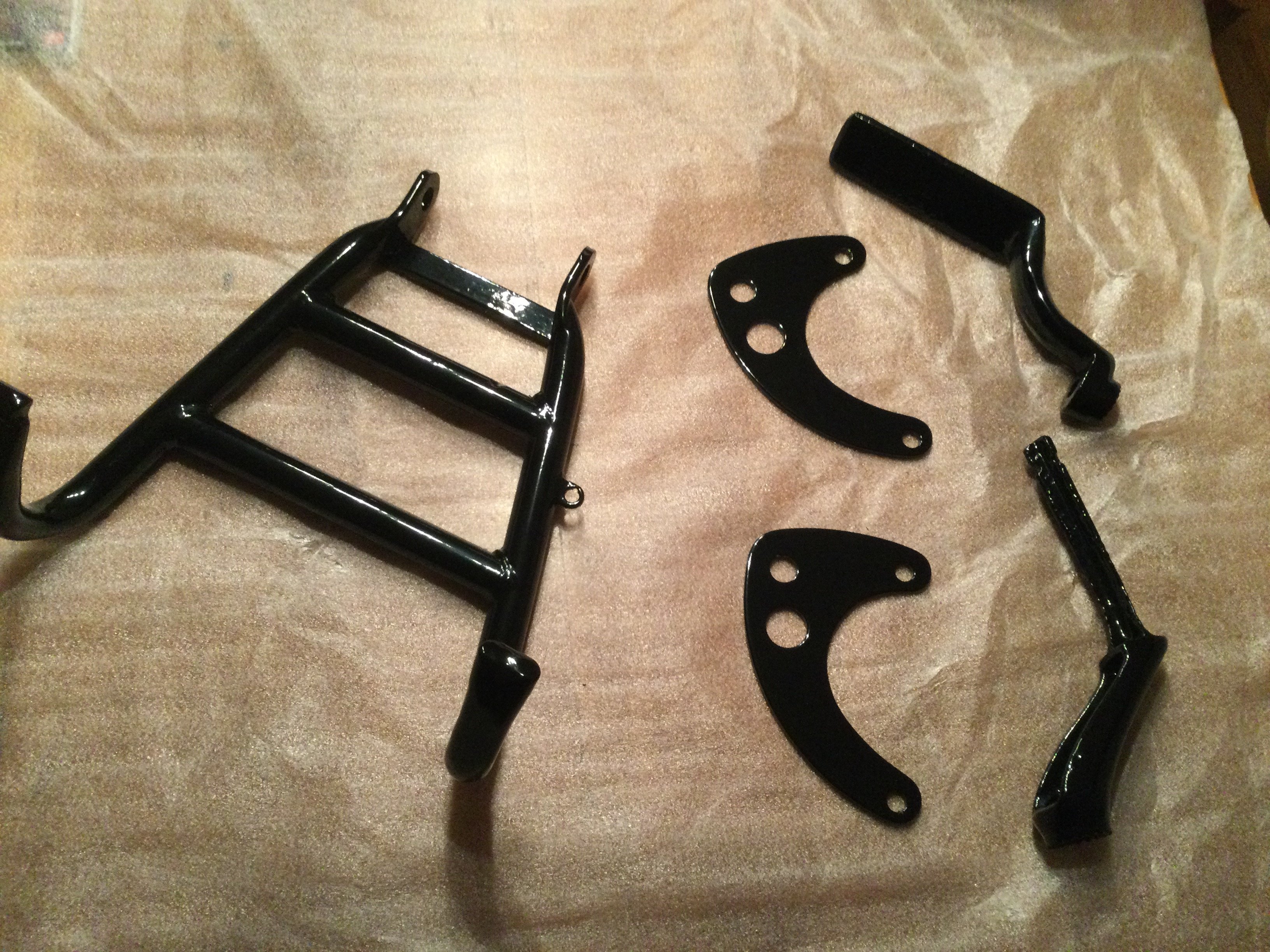

Heute konnte ich endlich die ersten gepulverten Teile abholen. Und das Rücklichtglas ist aus den Staaten eingetroffen. Es passt auch . Jetzt heißt es warten auf das Motorengehäuse, den Zylinder und den Kopf. Die sind beim chemischen Reinigen. Die Deckel vom Trovalieren kommen hoffentlich auch bald.

Zu dem traumatisierten teilen.
Mir gefällts auch, sehe aber den unterschied zum hochglanz verdichten gerade nicht.
Wichtig wäre einfach das alle metal teile ähnlich aussehen. Siehe meine Cacciatore. Da ist nichts Hochglanz, aber es glänzt alles mehr als die Radnaben. Das ist nicht so hübsch und muss ich nachbessern.
Aber du holst da ja ordentlich aus und das wird am schluss bestimmt alles stimmig sein.
