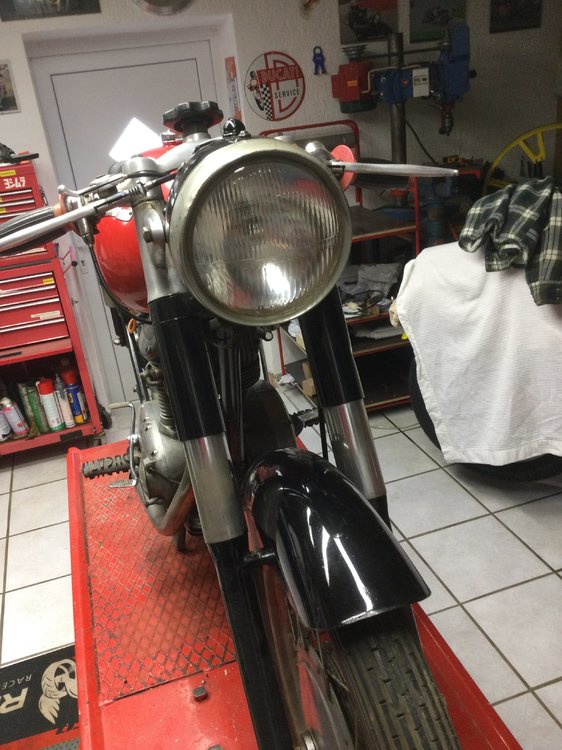

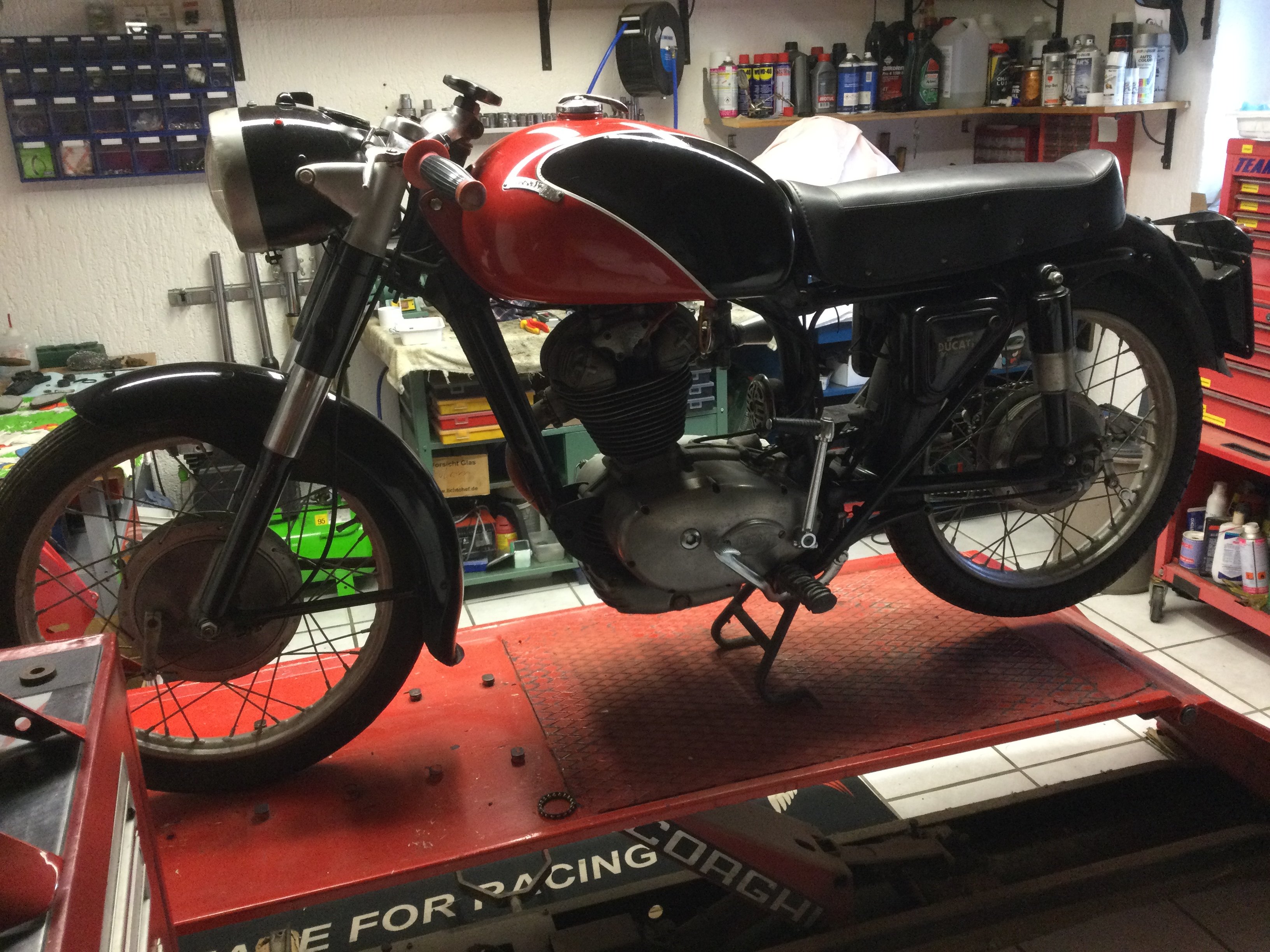

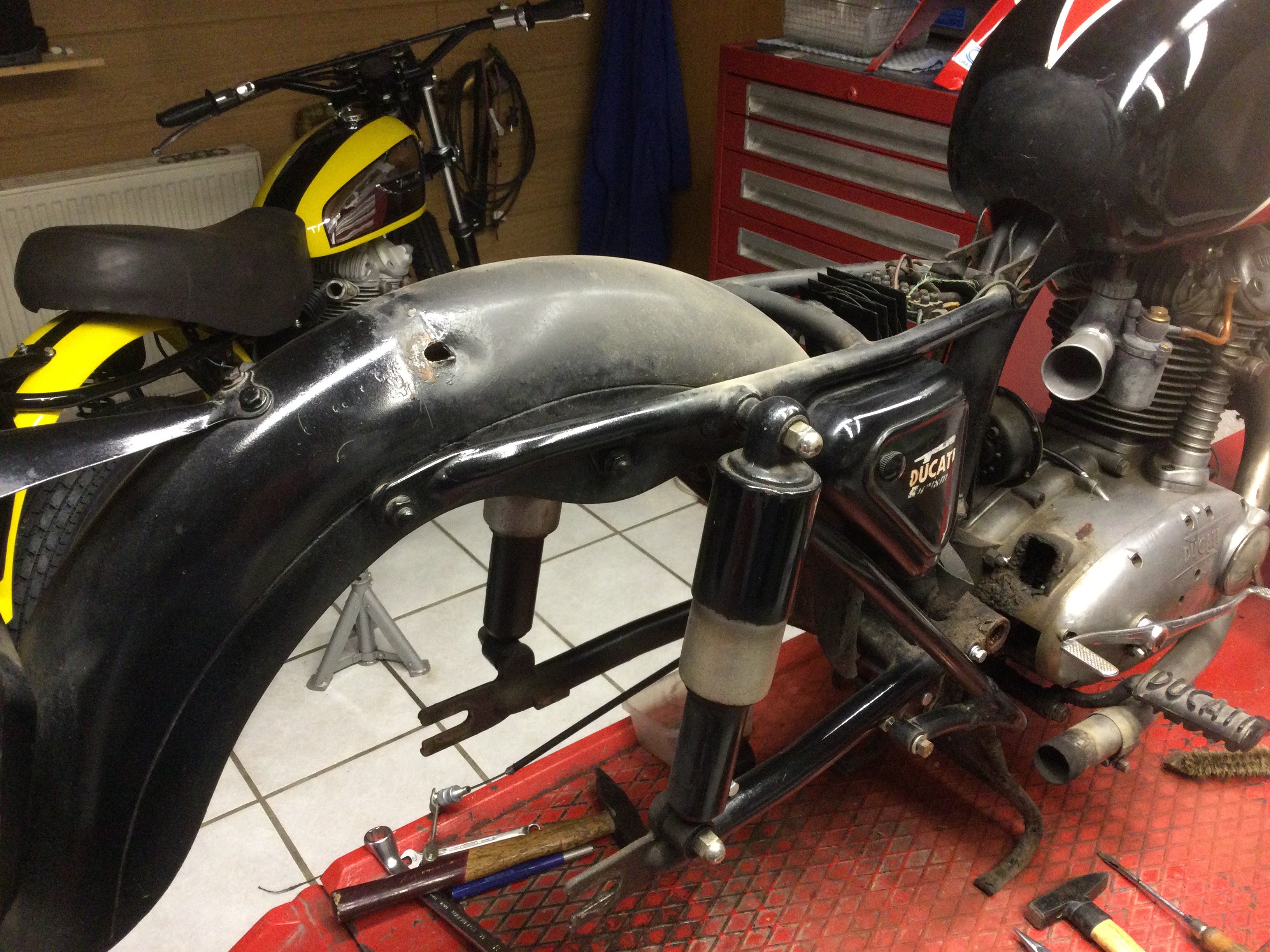

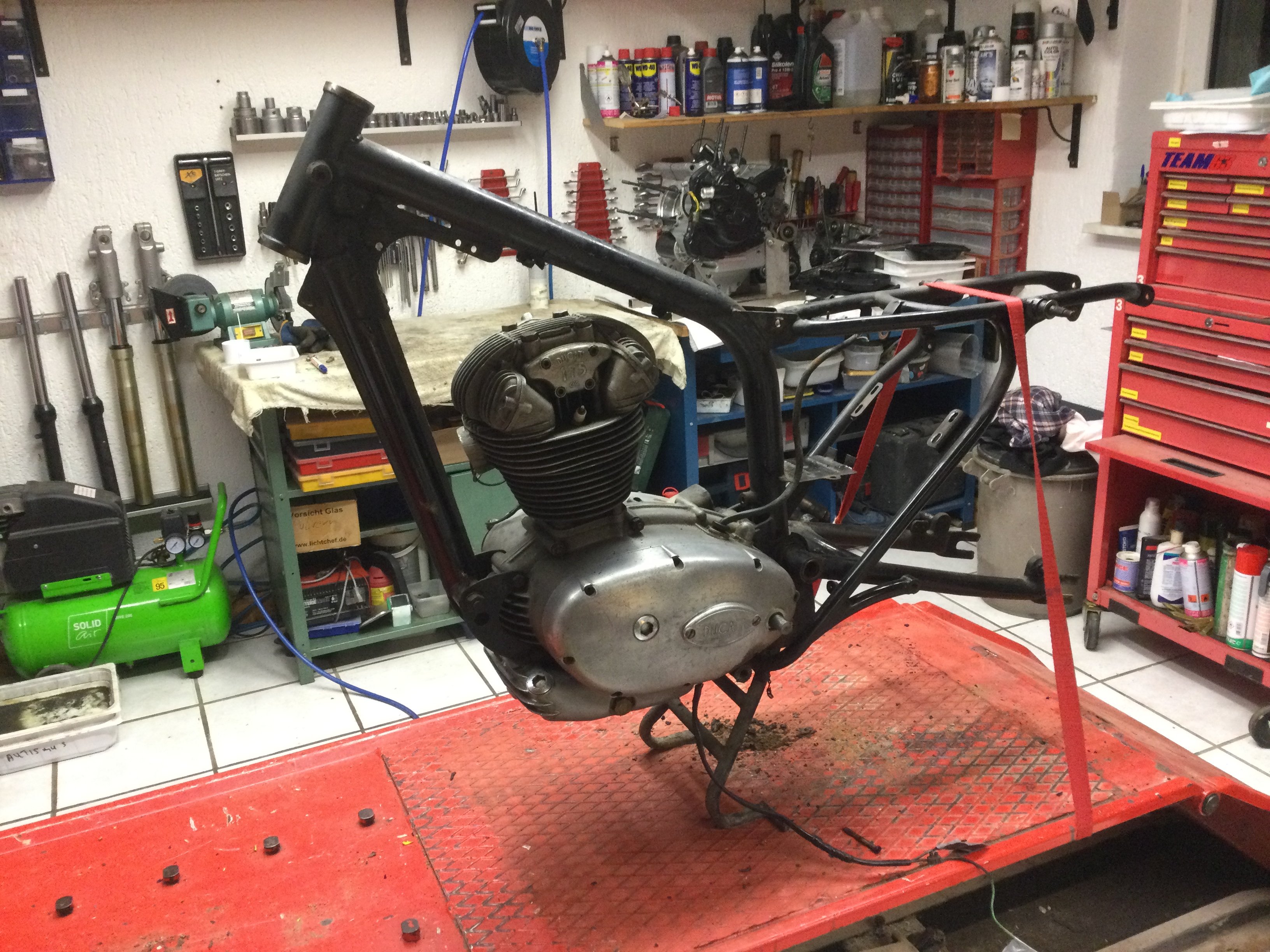

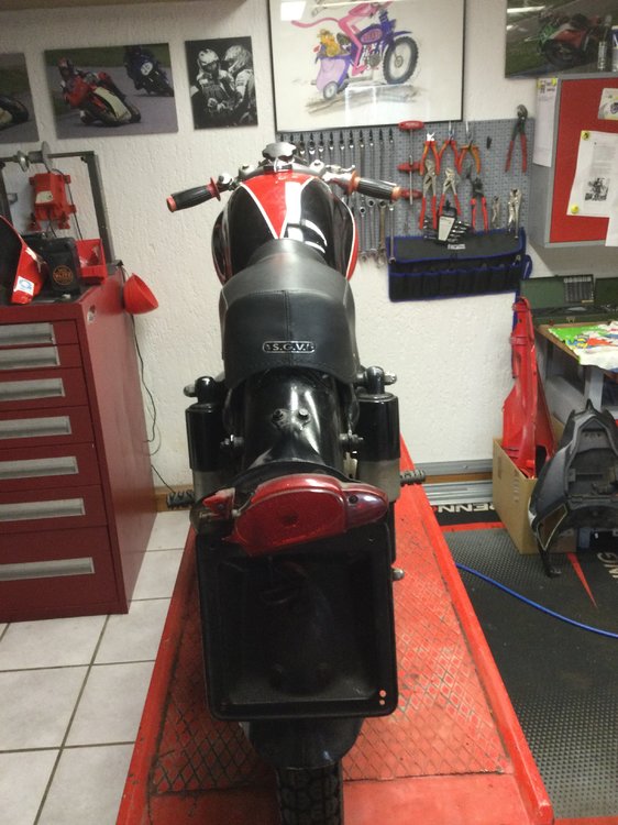

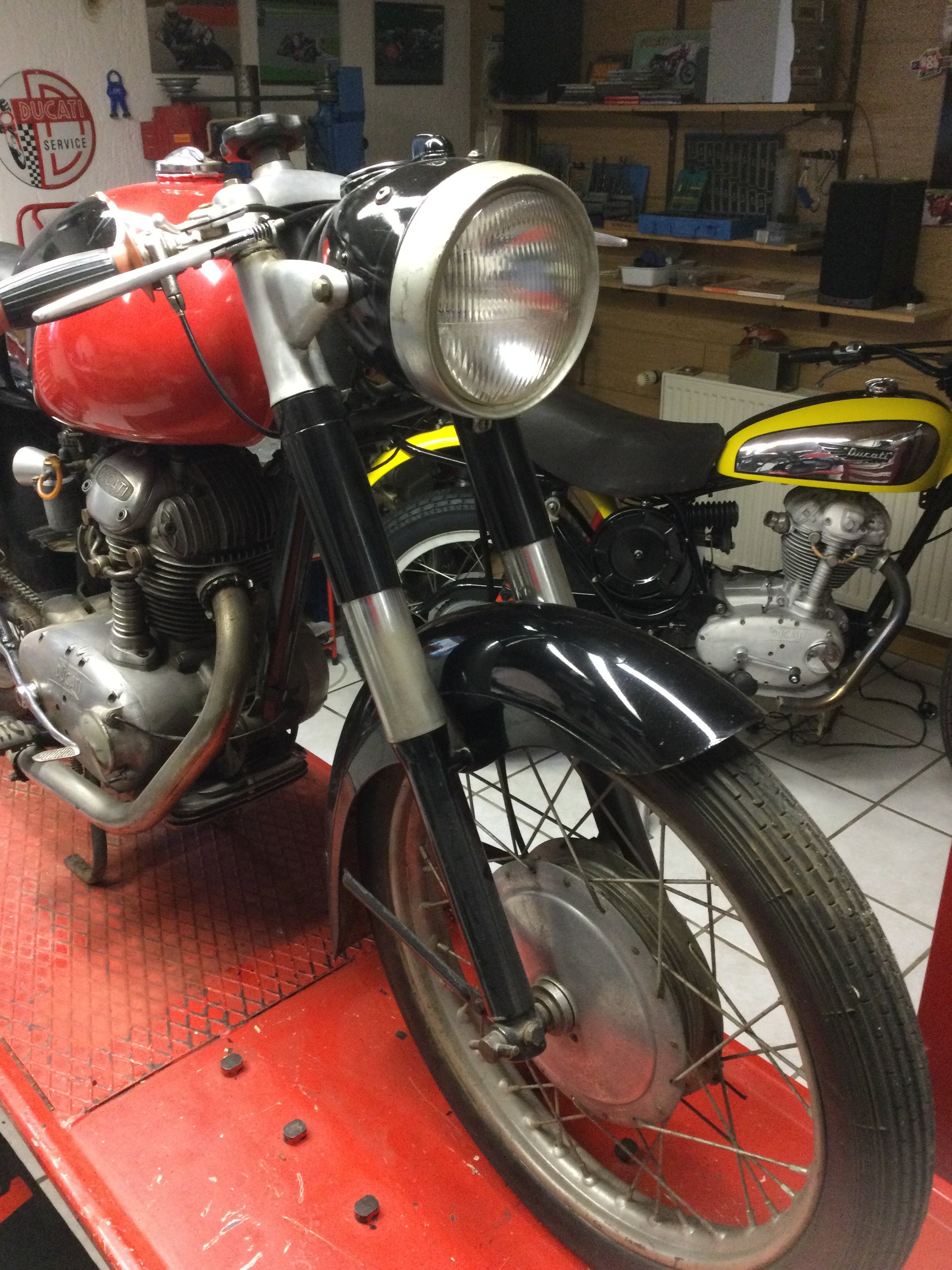

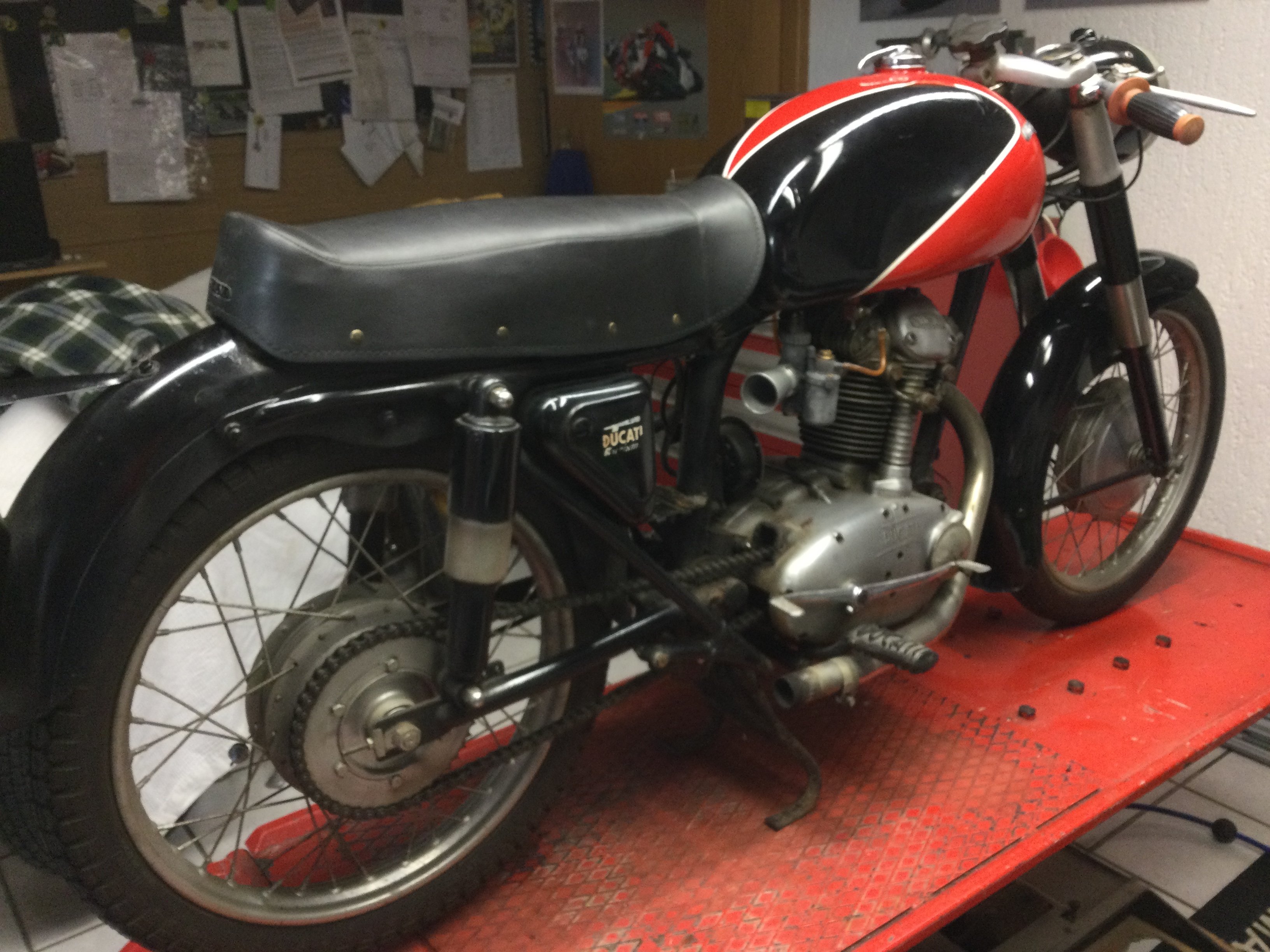

Diese schöne alte Dame ist schon länger in meinem Besitz.Sie hat einige Jahre in meinem Wohnzimmer für gute Laune gesorgt. Ich habe mich jetzt dazu entschlossen Sie zu restaurieren. Geboren ist Sie im Jahr 1957 und wird von einerKönigswelle gesteuert. Sie hat mein Wohnzimmer heute morgen verlassen und ihren neuen Platz auf meiner Hebebühne eingenommen. Das Ziel soll sein sie wieder hübsch zu machen und sie zum Leben erwecken.
Aber seht selbst!
  • Like 11

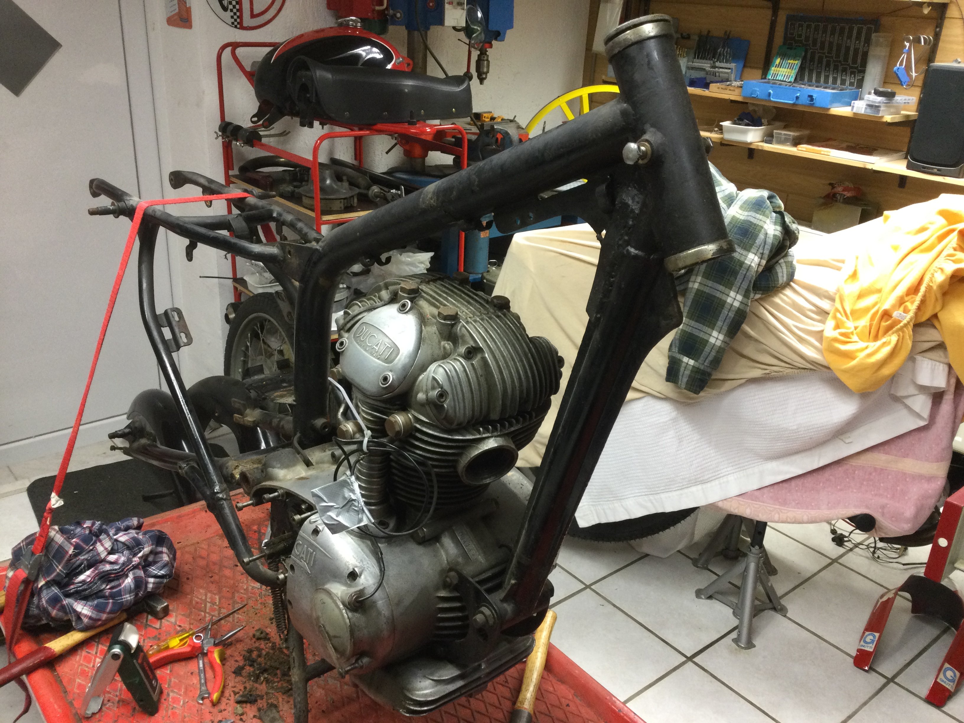

Ihr könnt gerne Kommen, aber zum Zerlegen kommt Ihr zu spät.😜

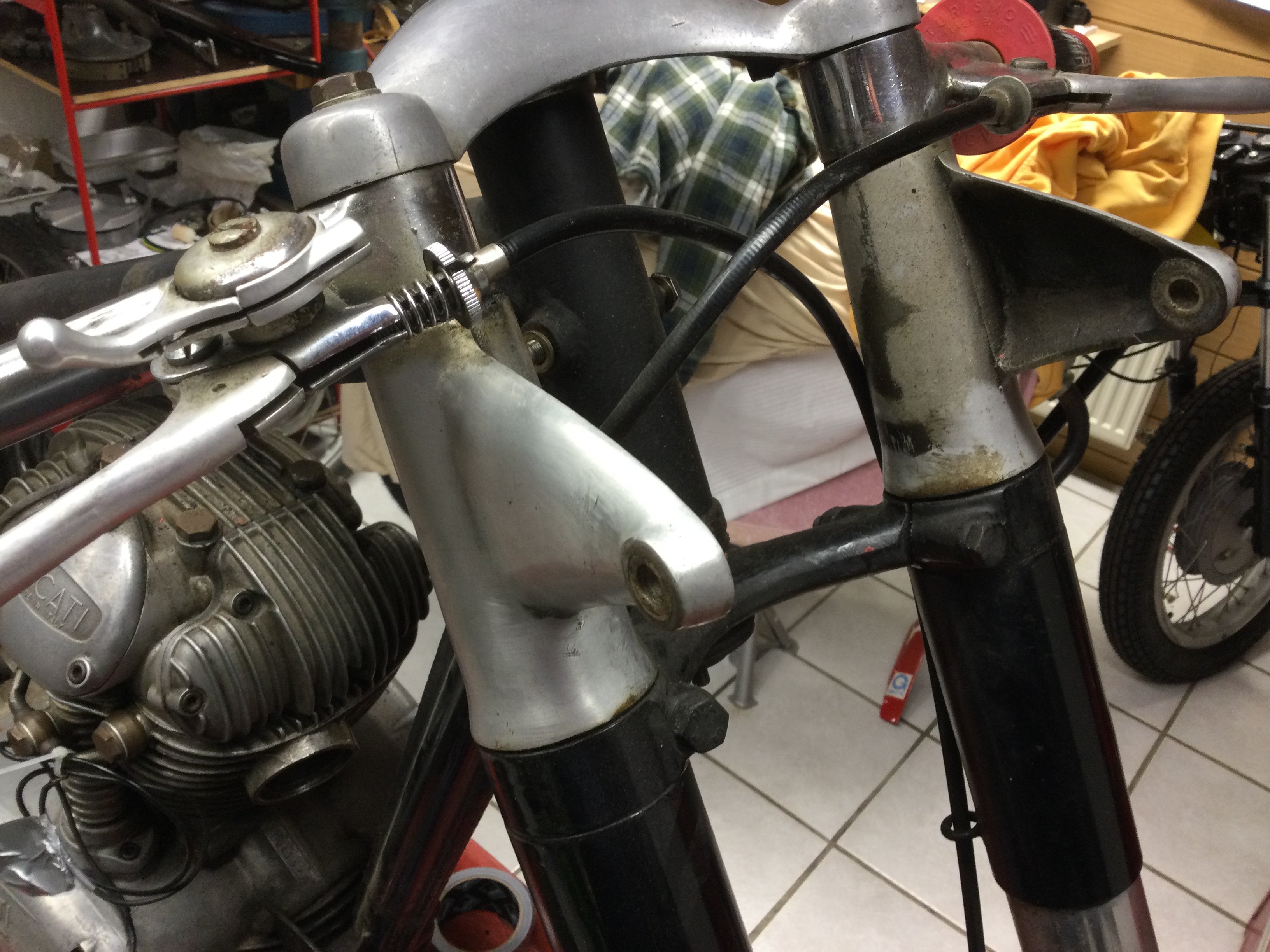

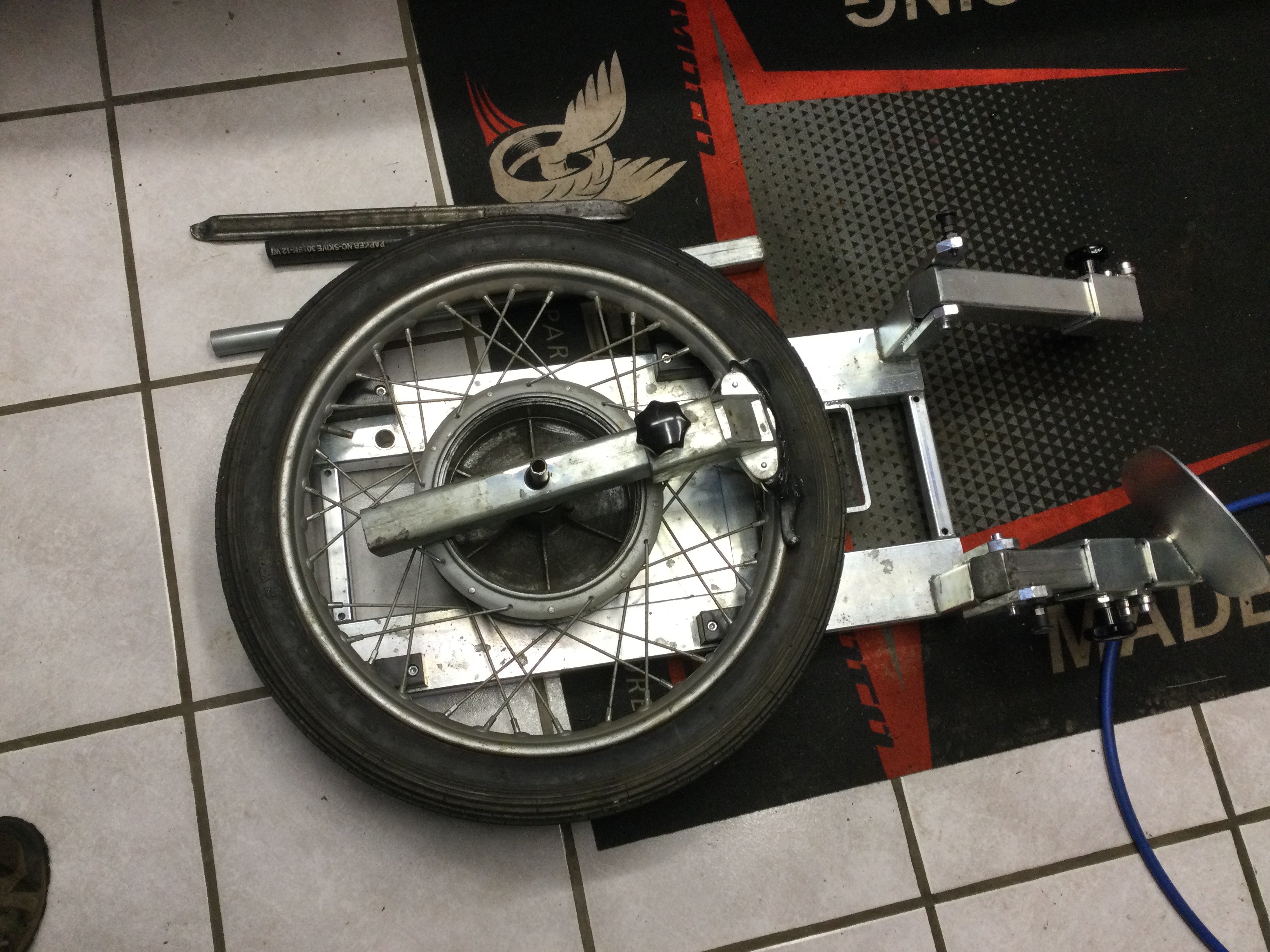

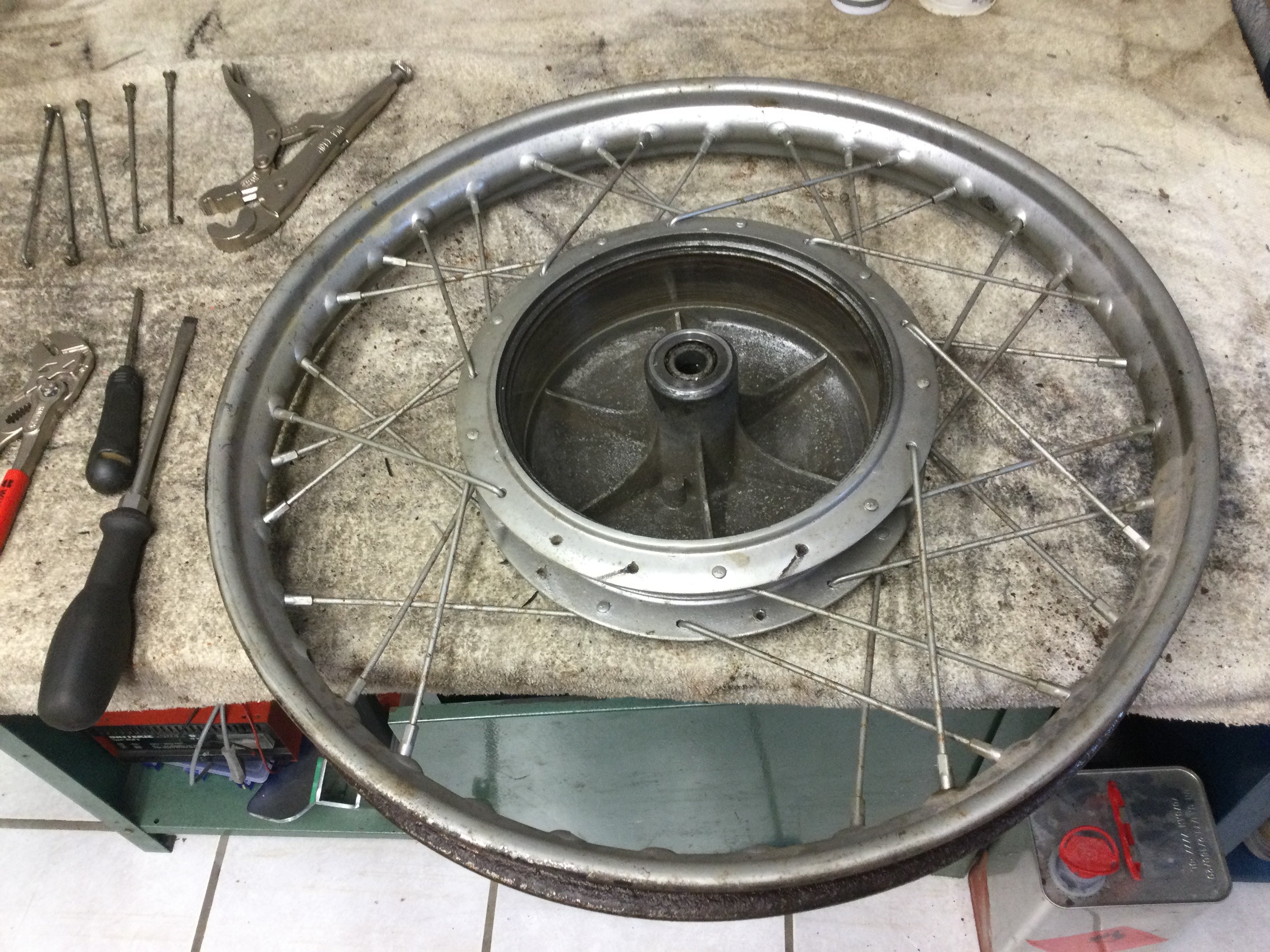

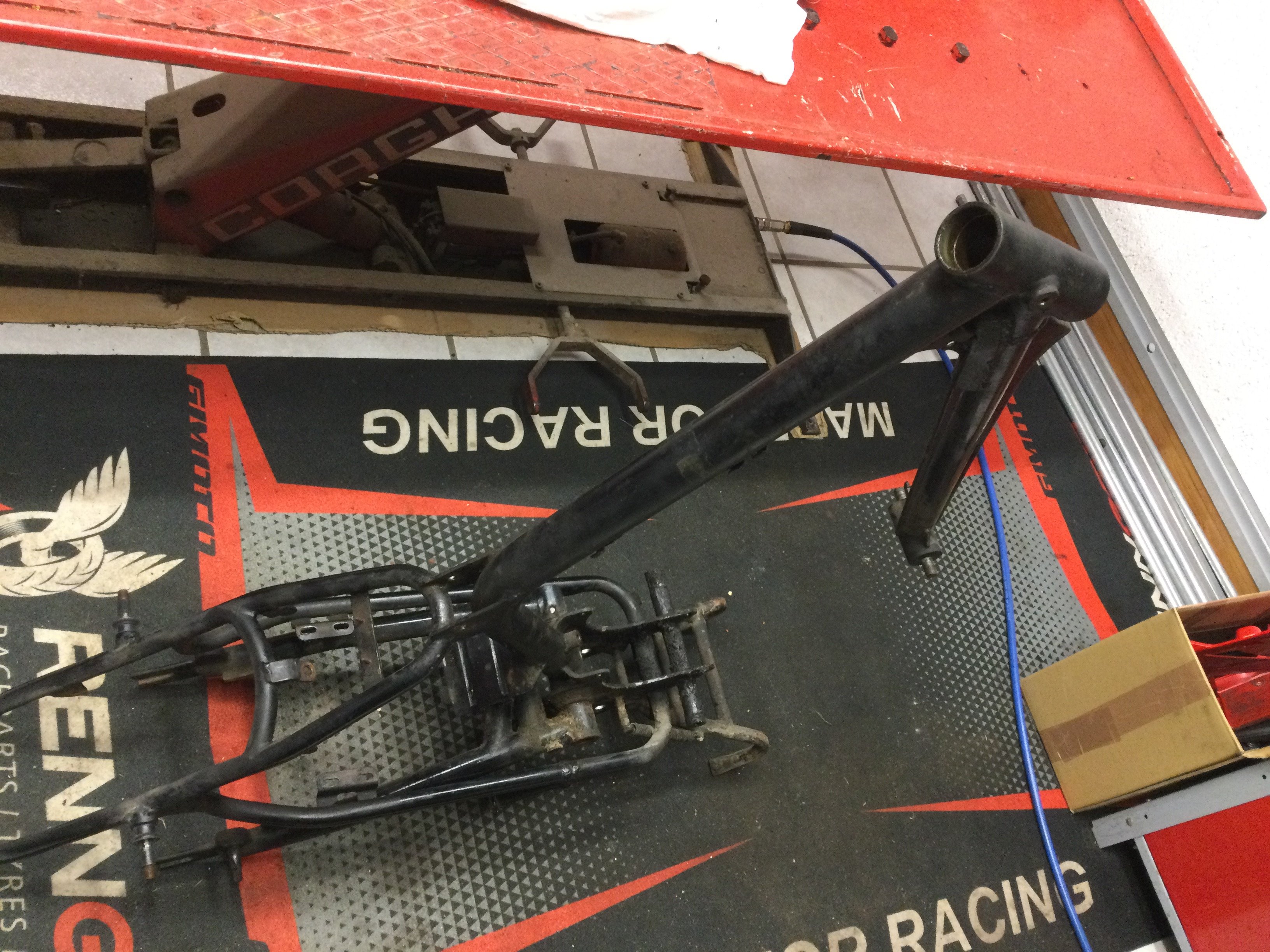

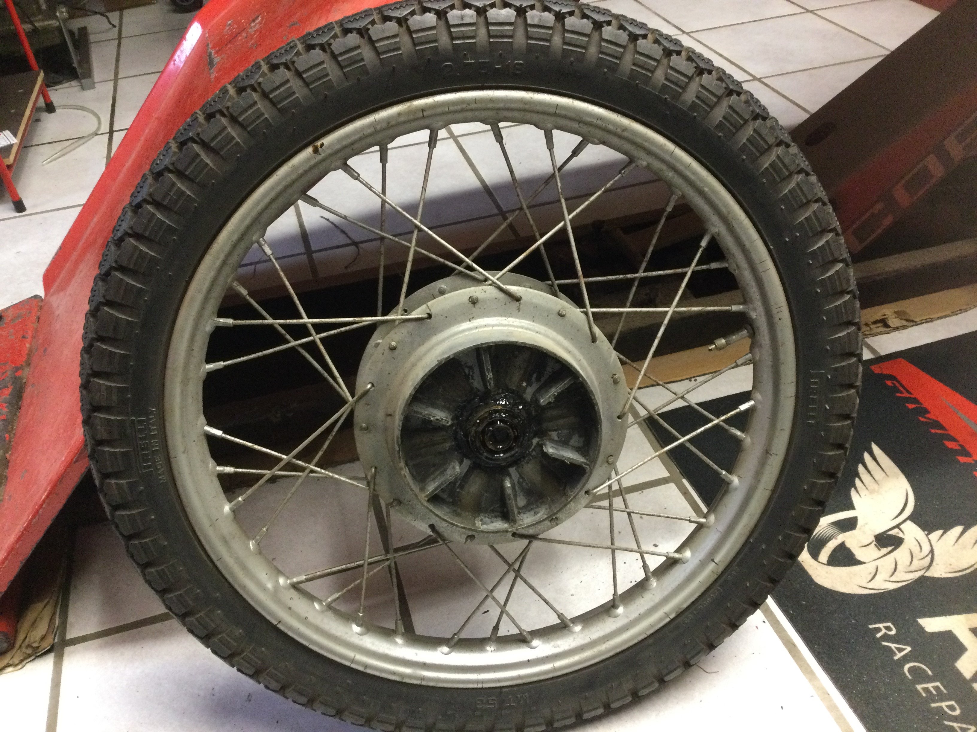

Weil ich mir ein recht sportliches Ziel der Fertigstellung gesteckt habe, musste ich heute in der Werkstatt etwas Gas geben. Sie ist jetzt größtenteils zerlegt und ich habe mit der Bestandsaufnahme begonnen. Ihr allgemein Zustand ist dem Alter entsprechend. An dem ein oder anderen Teil muss richtig Hand angelegt werden. Den Rahmen und die Schutzbleche fahre ich am Montag direkt zum Entlacken, damit das Grundgerüst schell zum Lackierer kann. Die Felgen werden ausgespeicht und dann mit neuen Aussenringen und Speichen wieder zusammengebaut. Da ich noch nie eingespeicht habe und garantiert auch keinen Nerv dafür habe, übernimmt diese Aufgabe ein guter Freund von mir.Zwischenzeitlich werde ich alles andere erst mal reinigen und dann auf Vordermann bringen.
Jetzt mal ein paar Bilder vom Zerlegen.

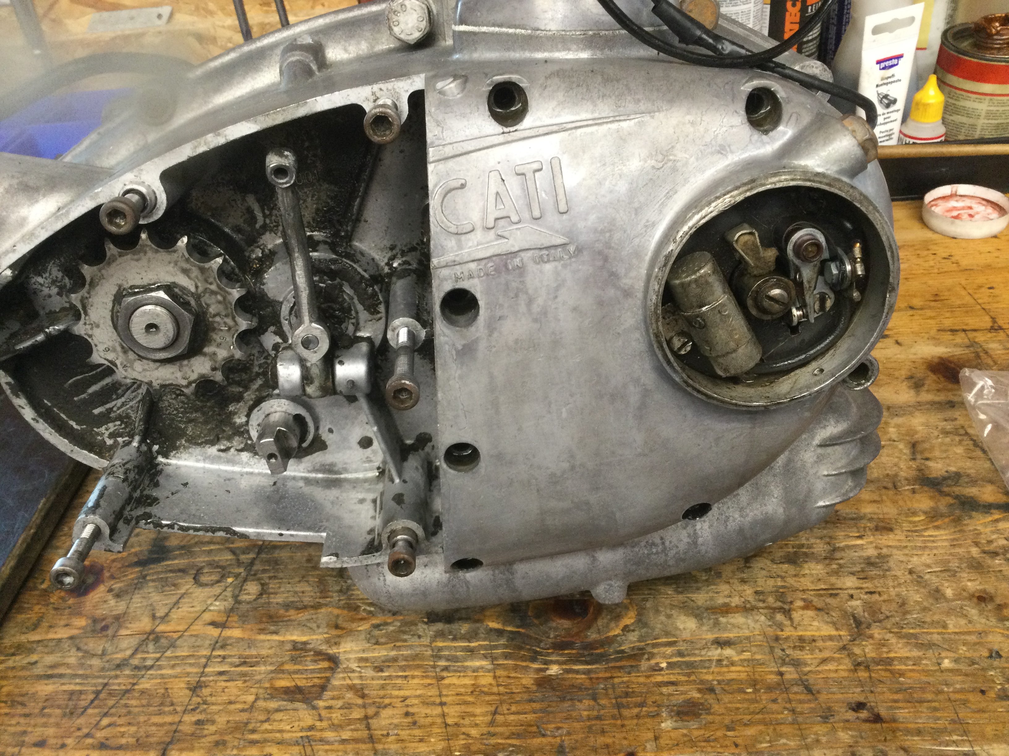

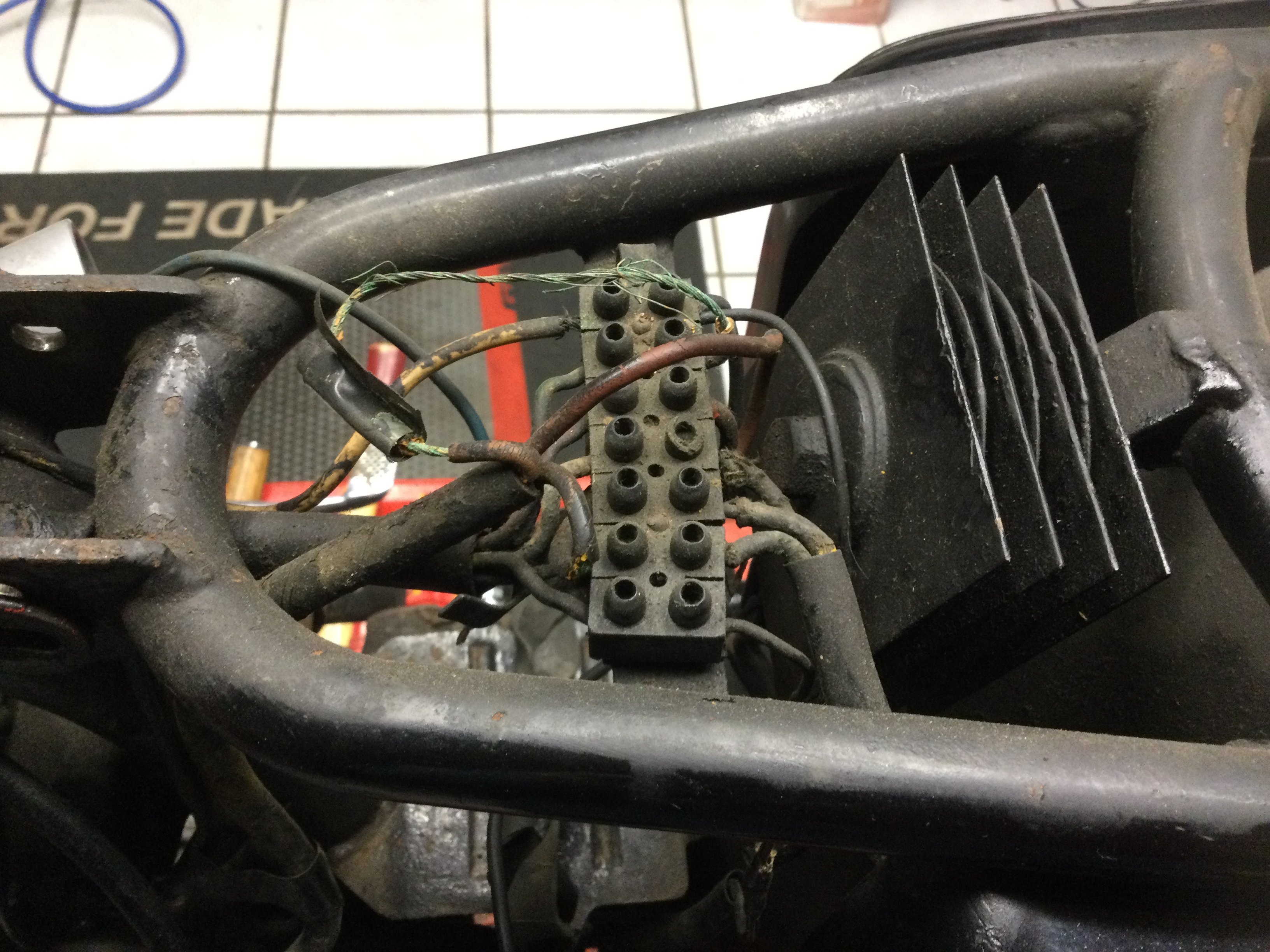

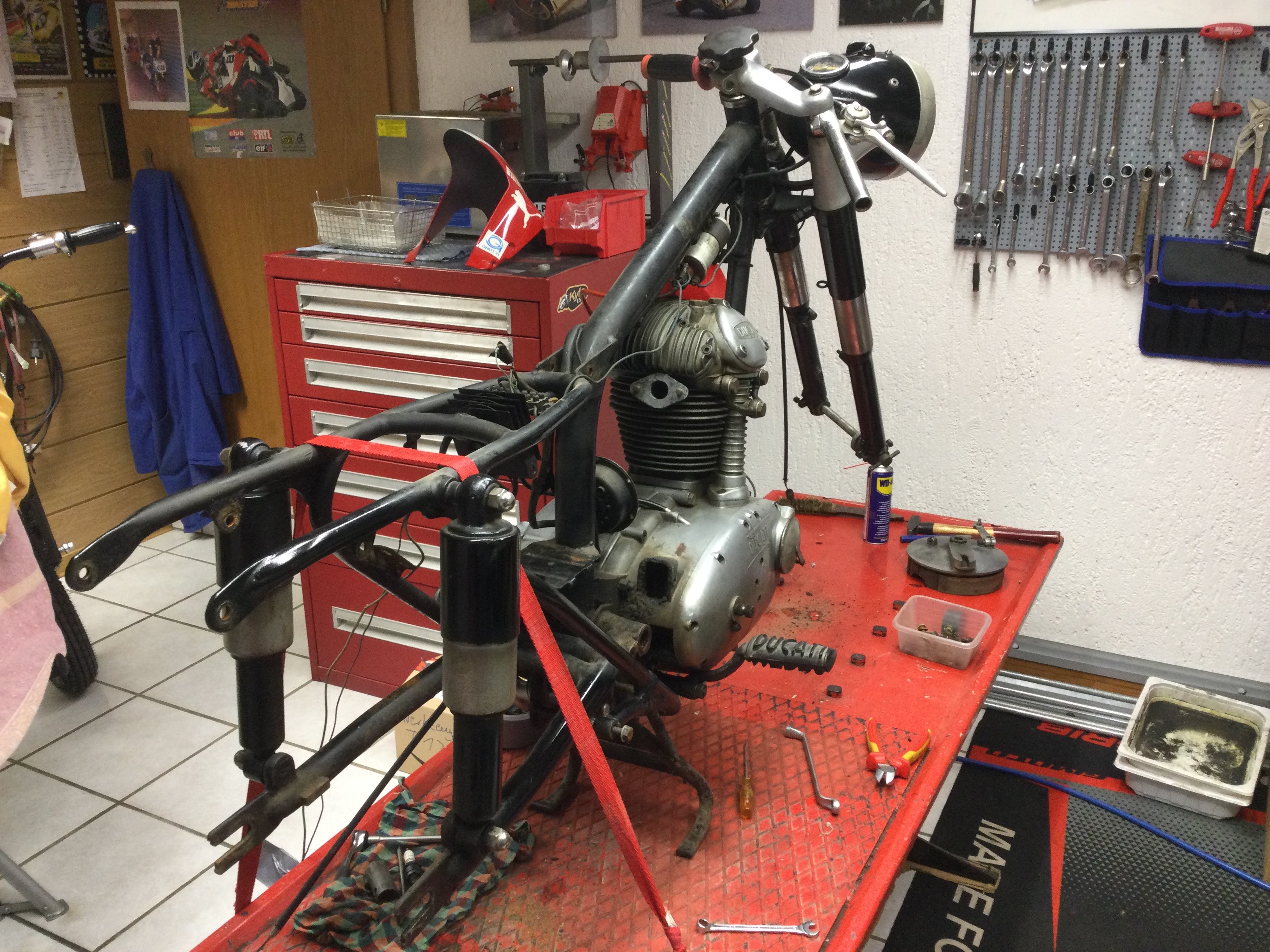

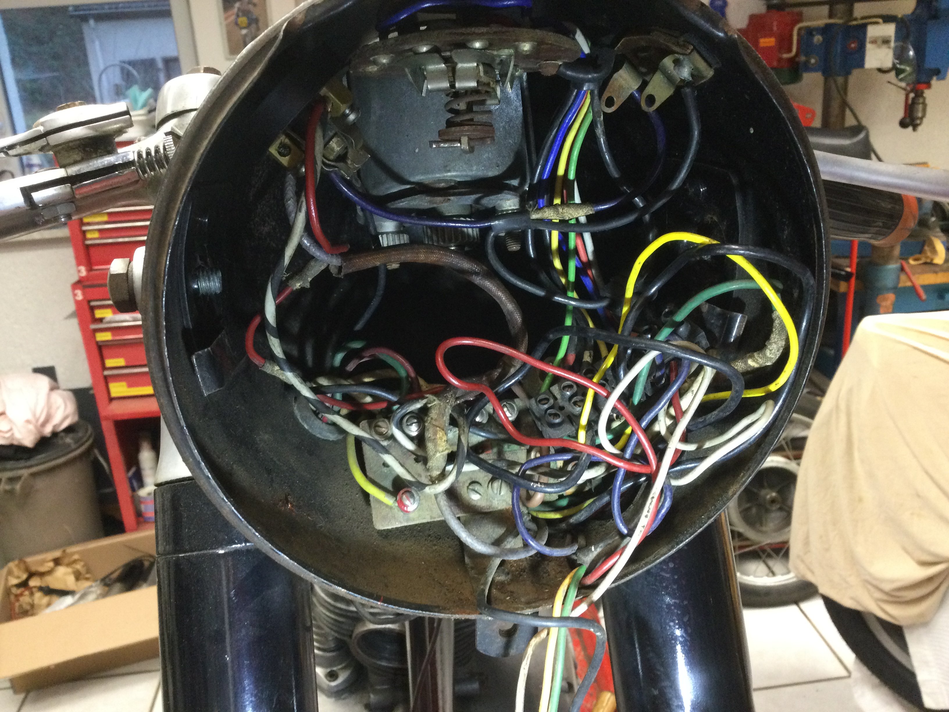

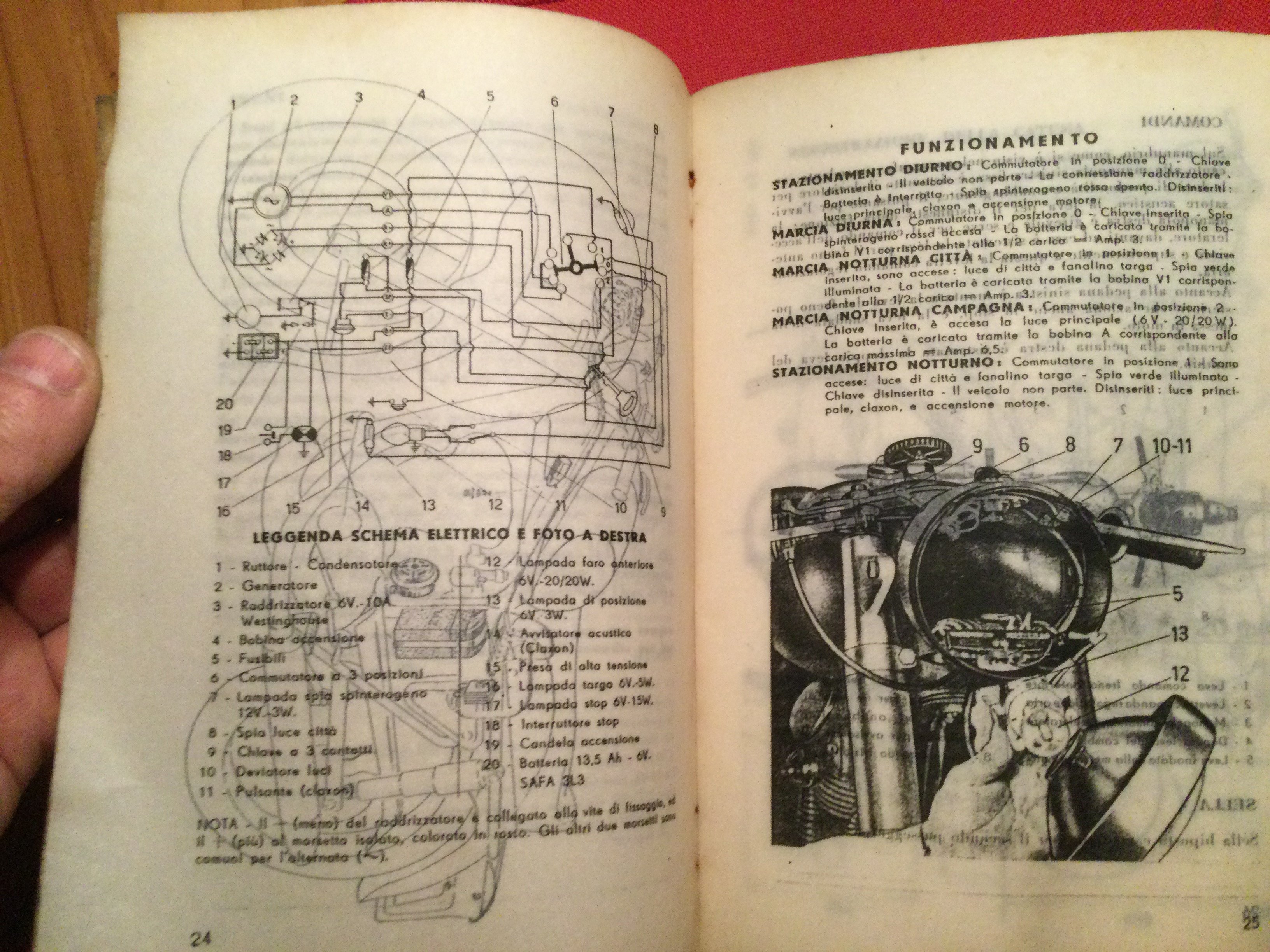

Jo, ist schon faszinierend,was da gebastelt wurde. Die Kabel sind auch total brüchig. Sie ist halt nicht mehr die Jüngste.😉Das Systhem Lüsterklemme ist Orginal.😂
Was´n des rechts der Lüsterklemmen? Was bilden denn diese 4 rechteckigen Platten für ein Gebilde? 🤔
Das ist ein 6Volt Regler.

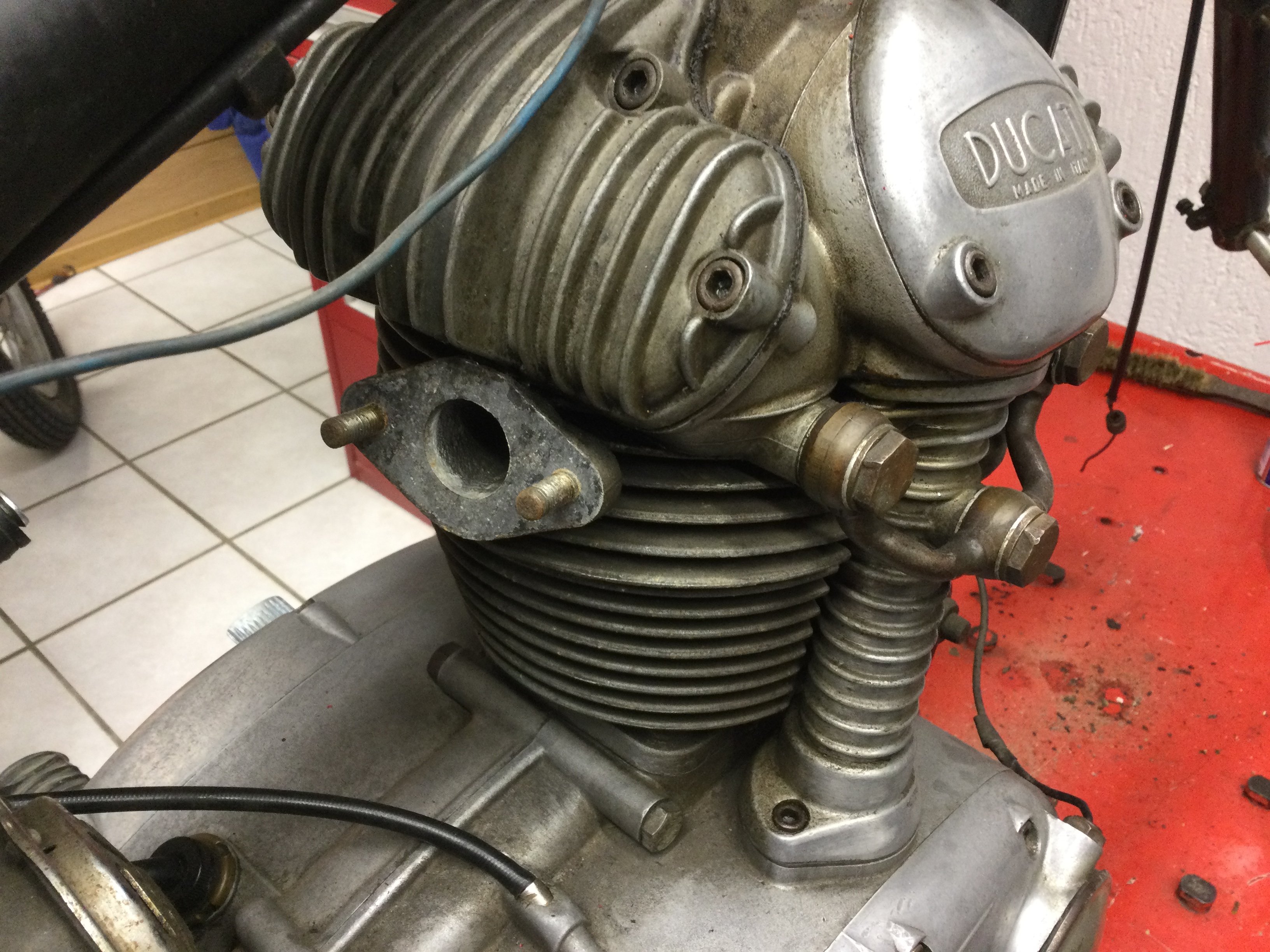

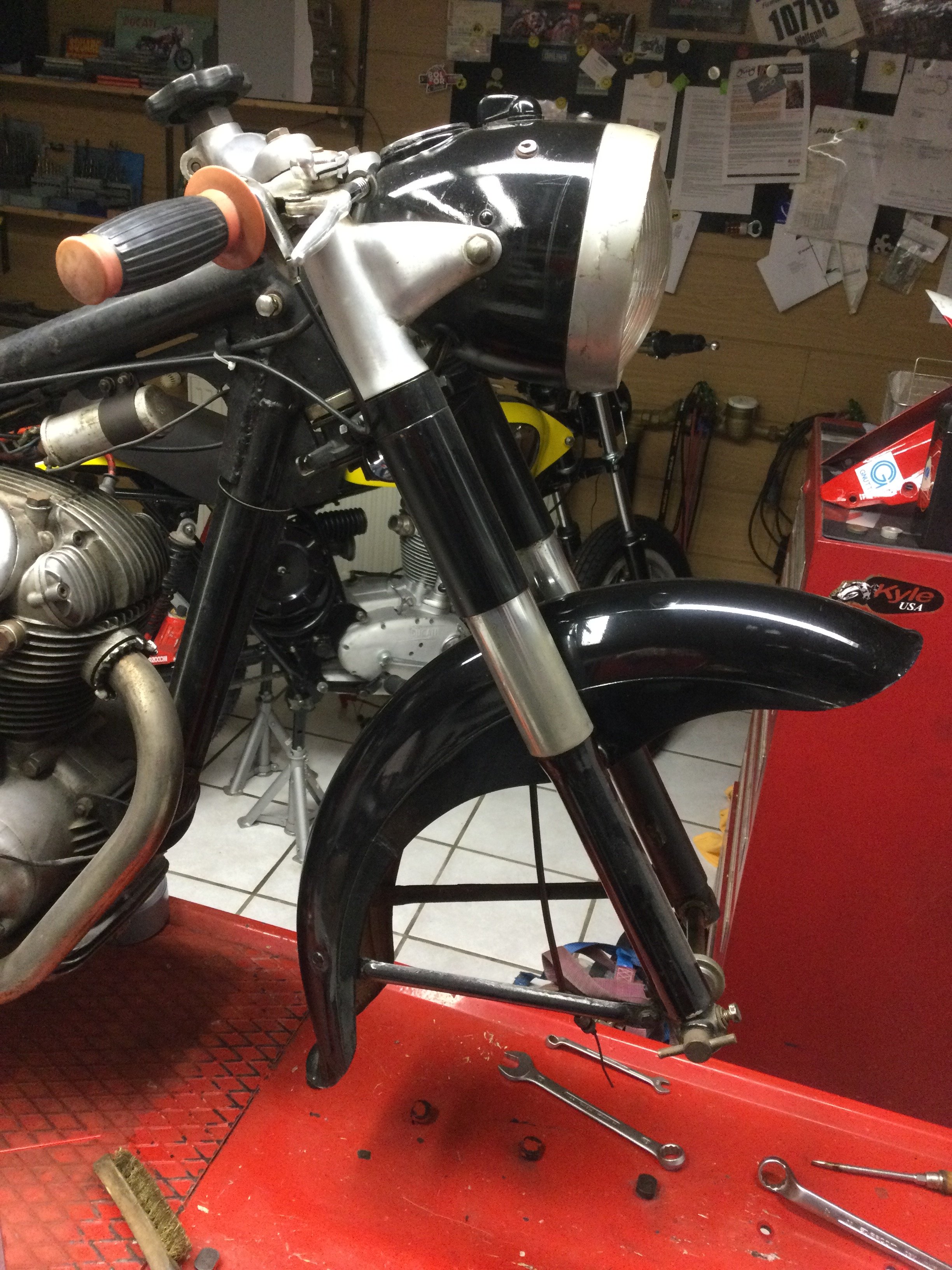

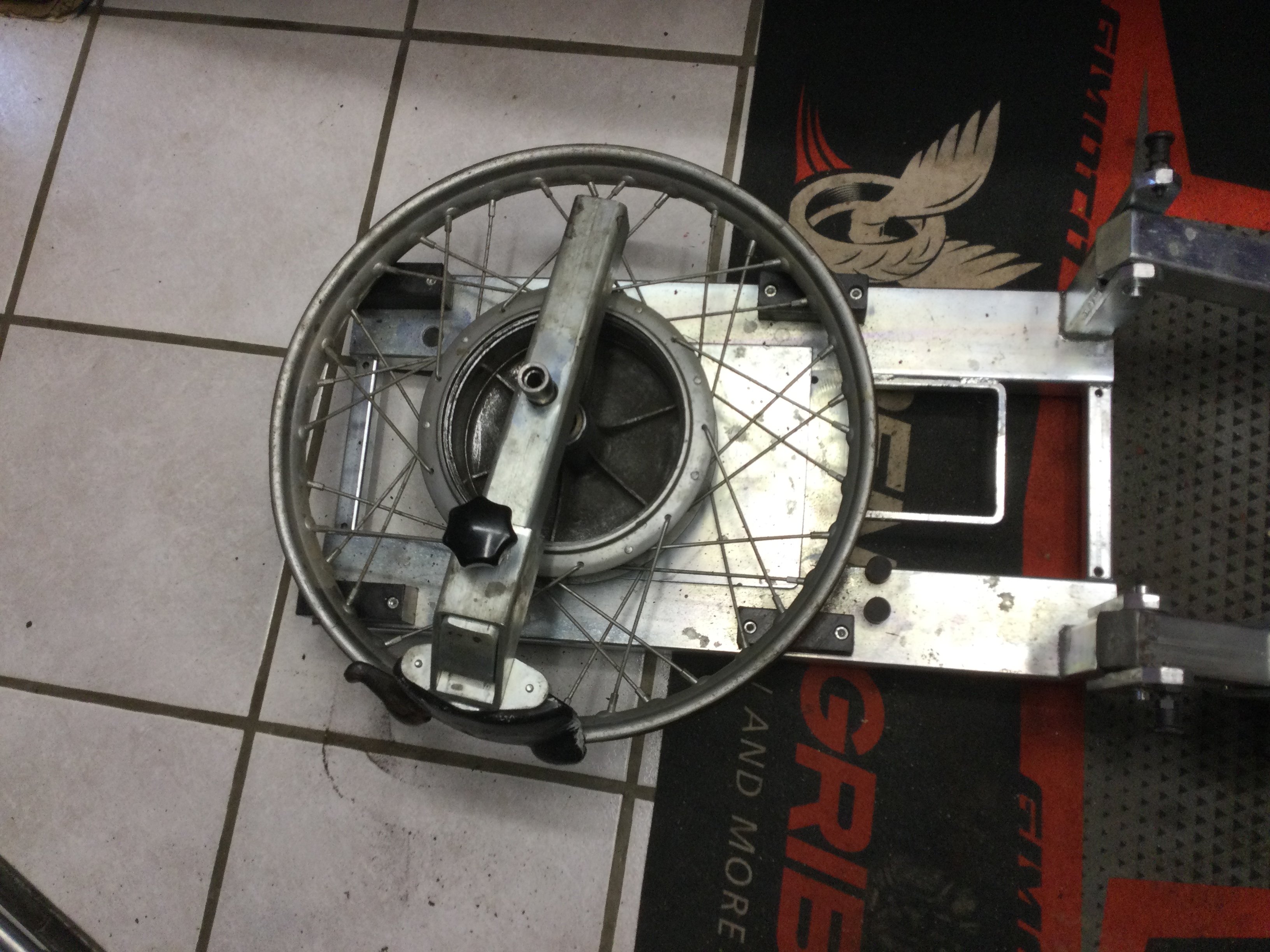

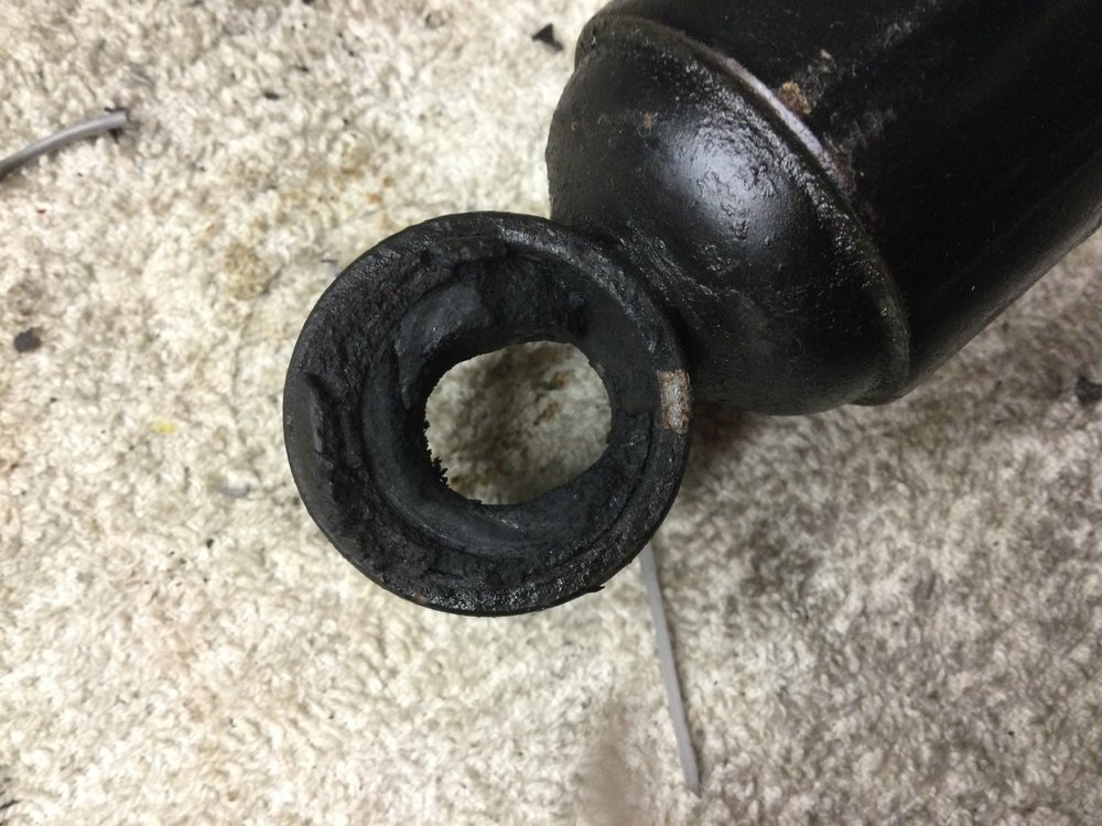

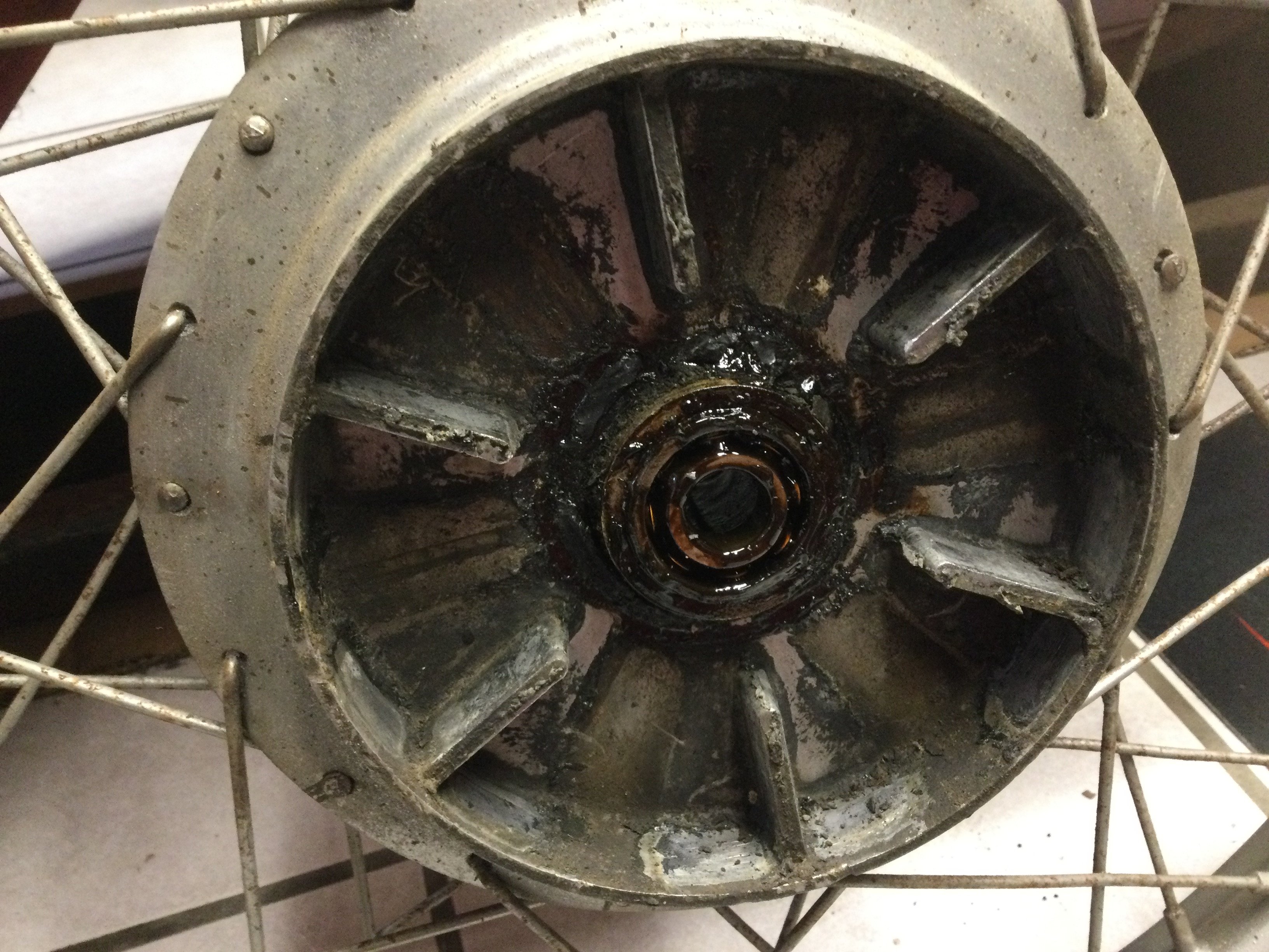

Heute war ich wieder mal fleißig und habe den Rest zerlegt. Die alten Gummis wurden als erstes entfernt. Super weicher Gummi mit einer DOT Nummer von 1962.🥴

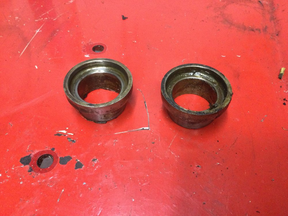

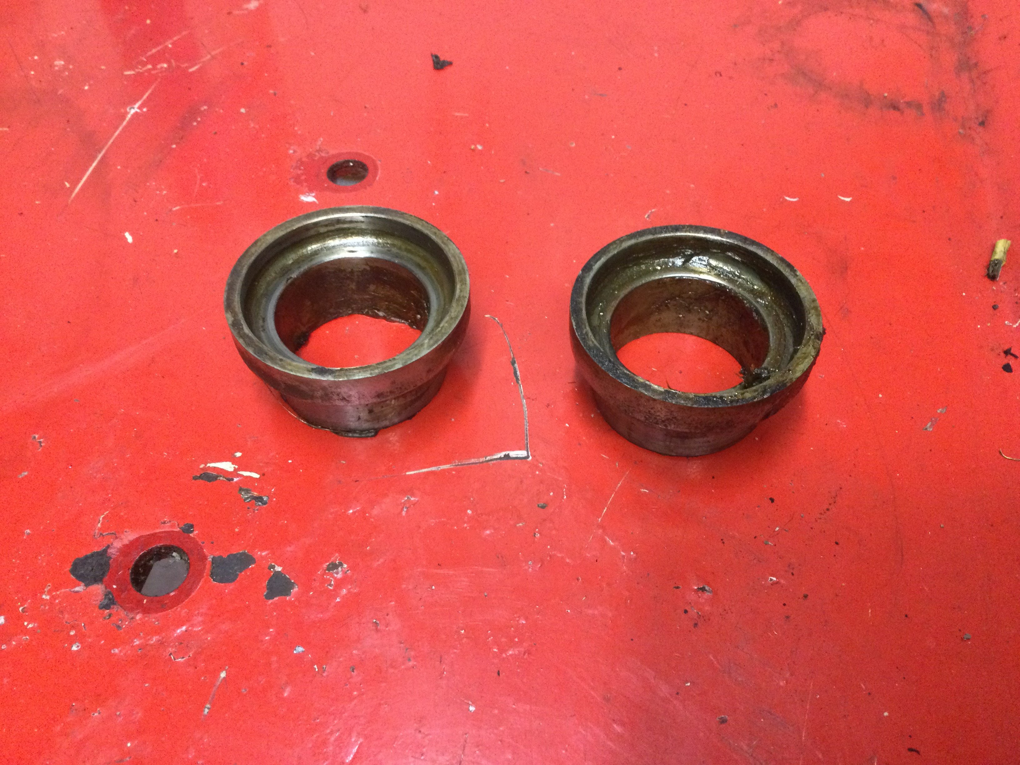

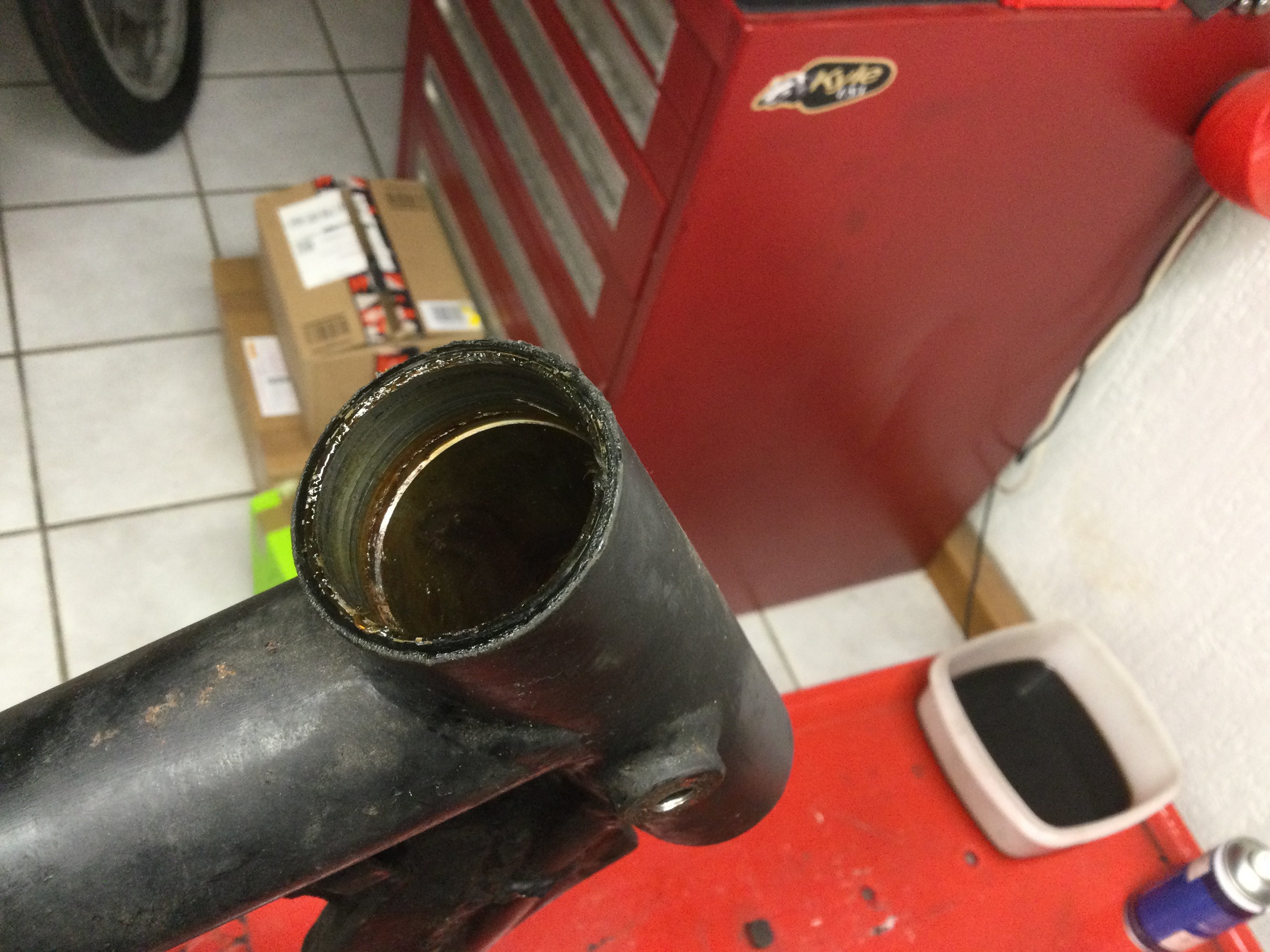

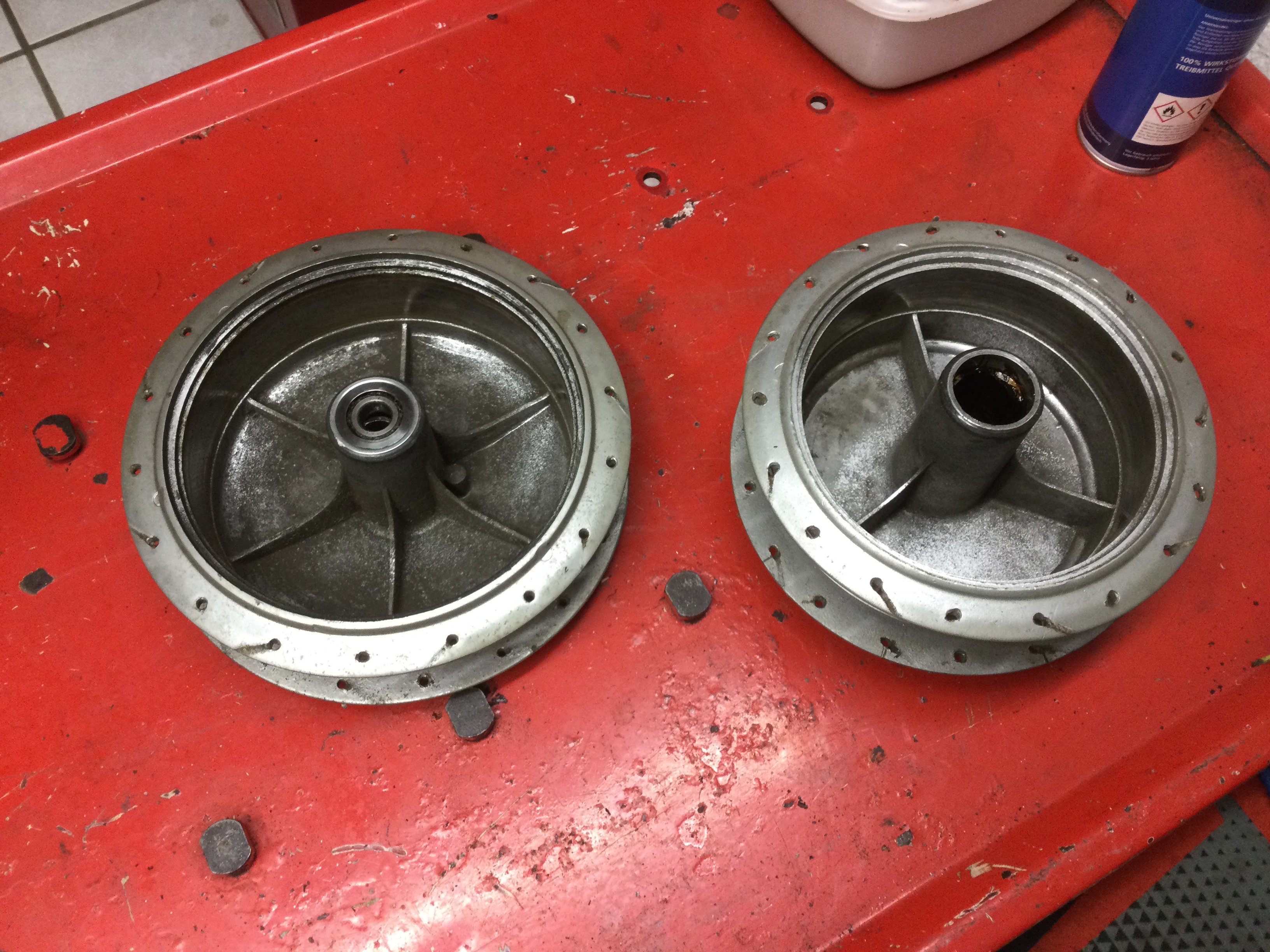

Die Lenkkopflagerschalen sind ausgetrieben und die Felgen sind ausgespeicht. Ich habe sie extra nicht rausgeflext weil ich alle Originalteile entroste und versiegele.Man weiß ja nie ob man sie nicht doch nochmal benötigt. Auf alle Fälle kann ich jetzt morgen den Motor reinigen und die Lackteile am Montag im Entlackungszentrum abgeben. Die Kleinteile und die Radtrommeln nehme ich am Montag mit nach Blieskastel wo ich sie je nach Material, mit Nuss oder Glas strahle. Danach werden sie Lackiert oder Chromatiert.
Das ist jetzt der aktuelle Stand.

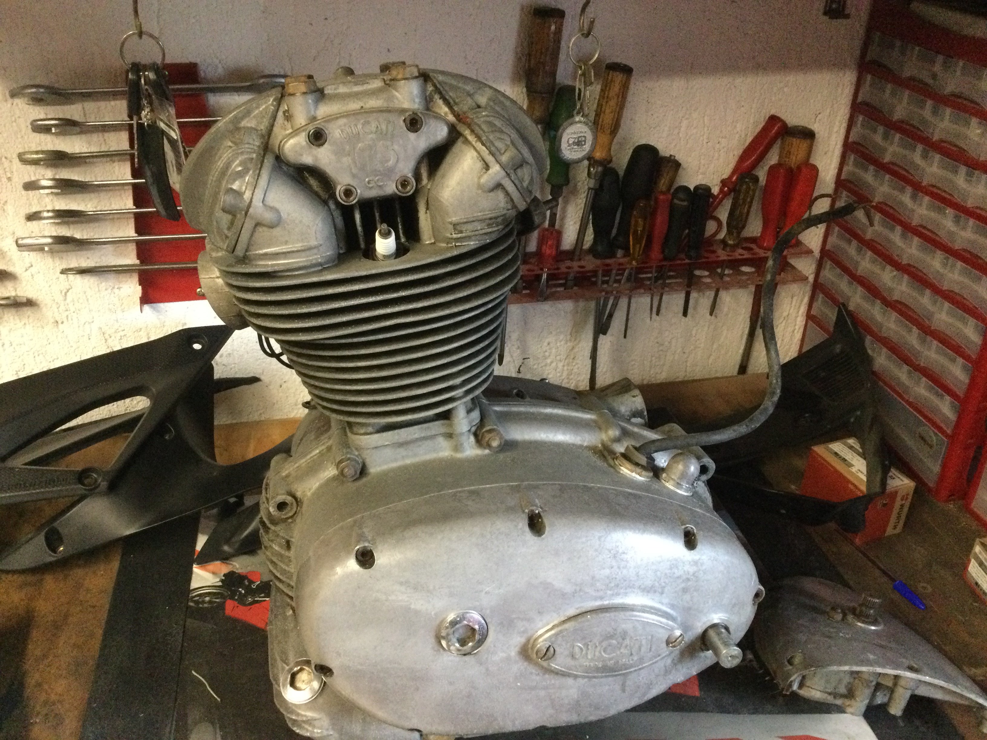

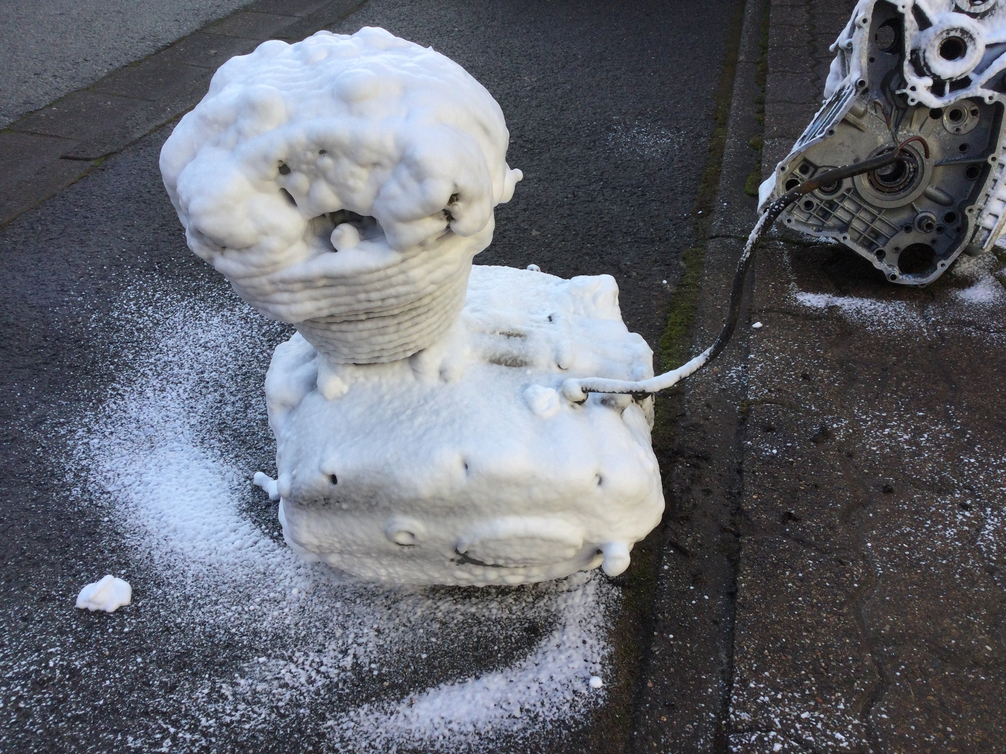

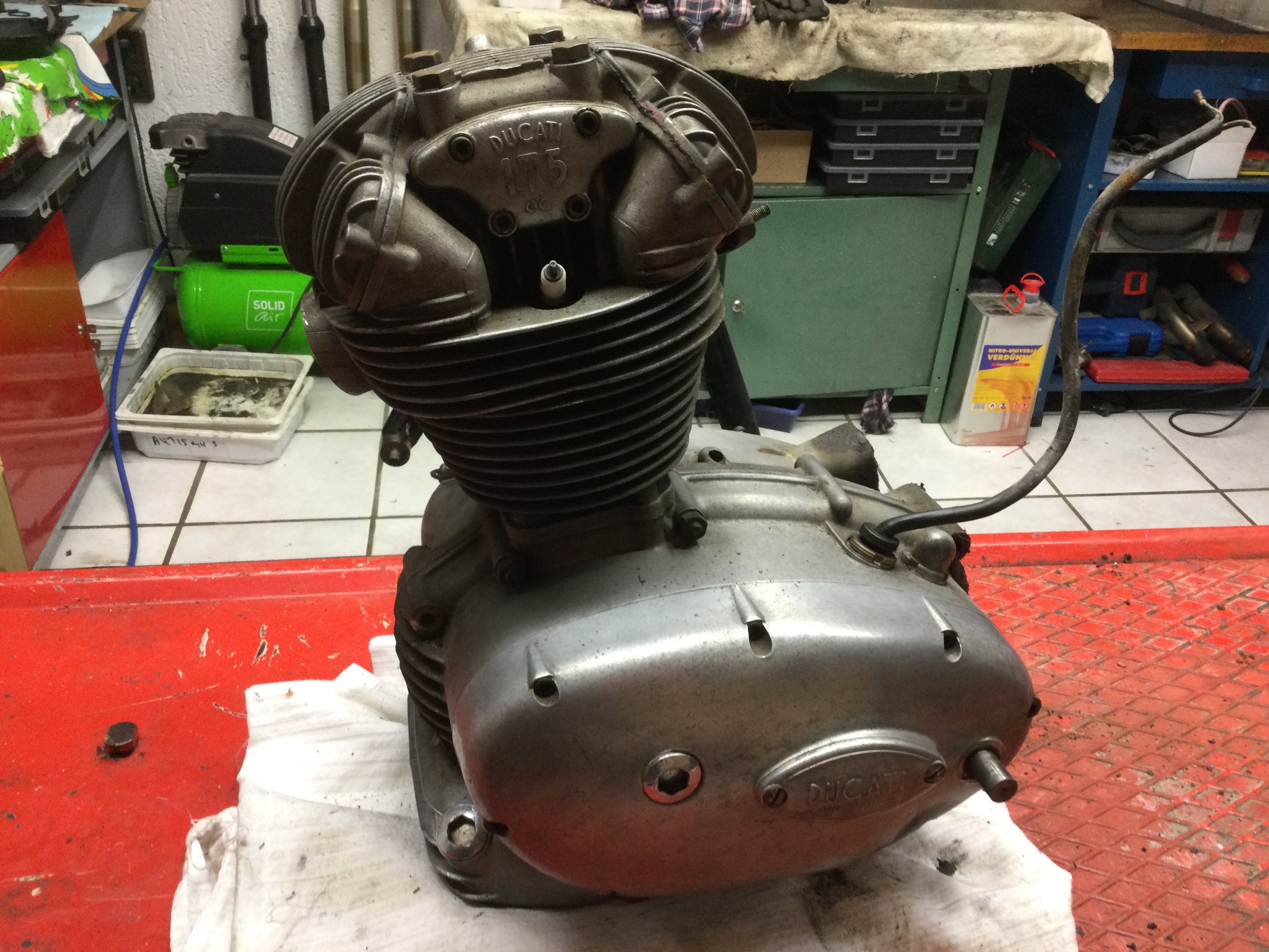

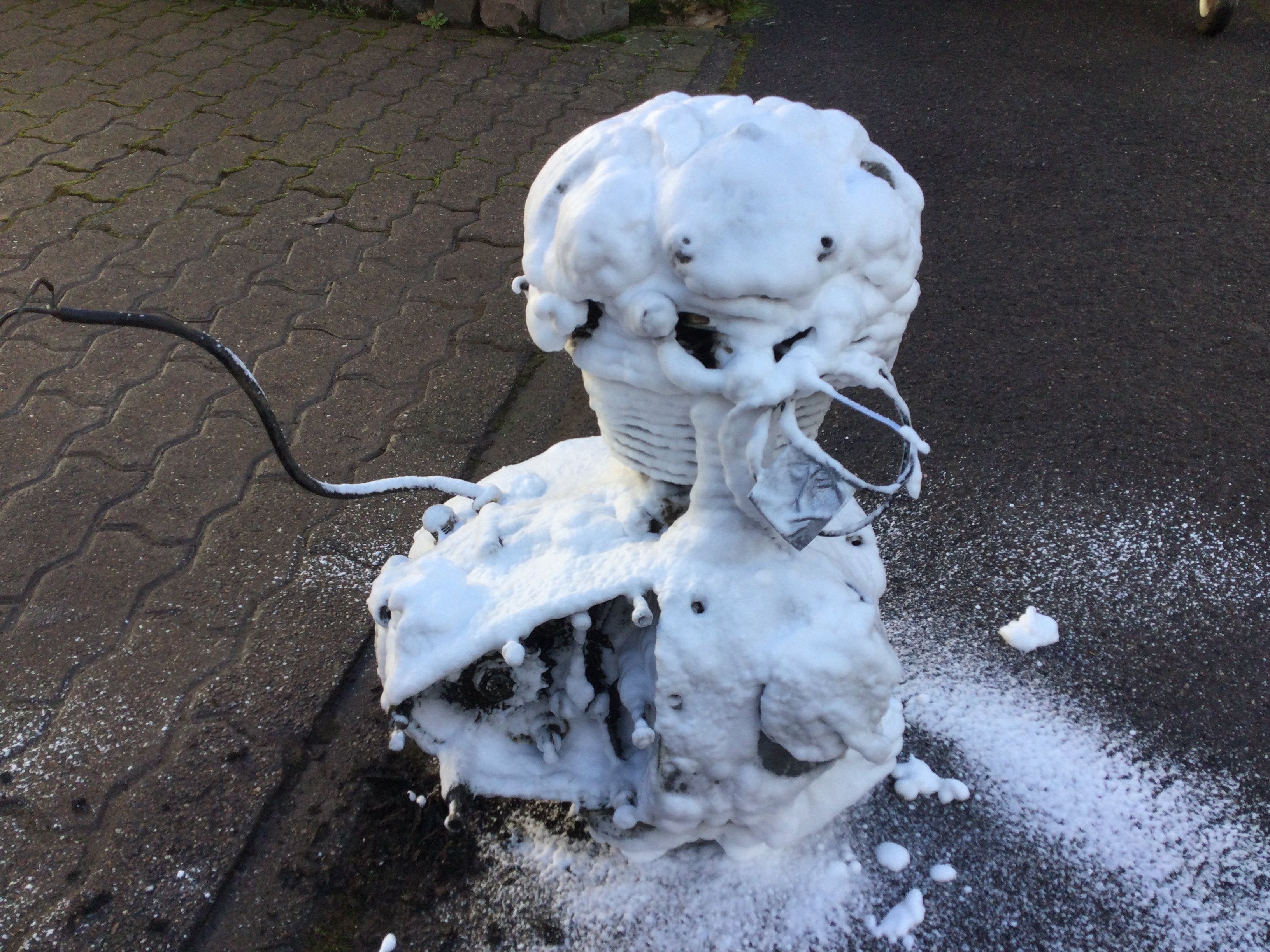

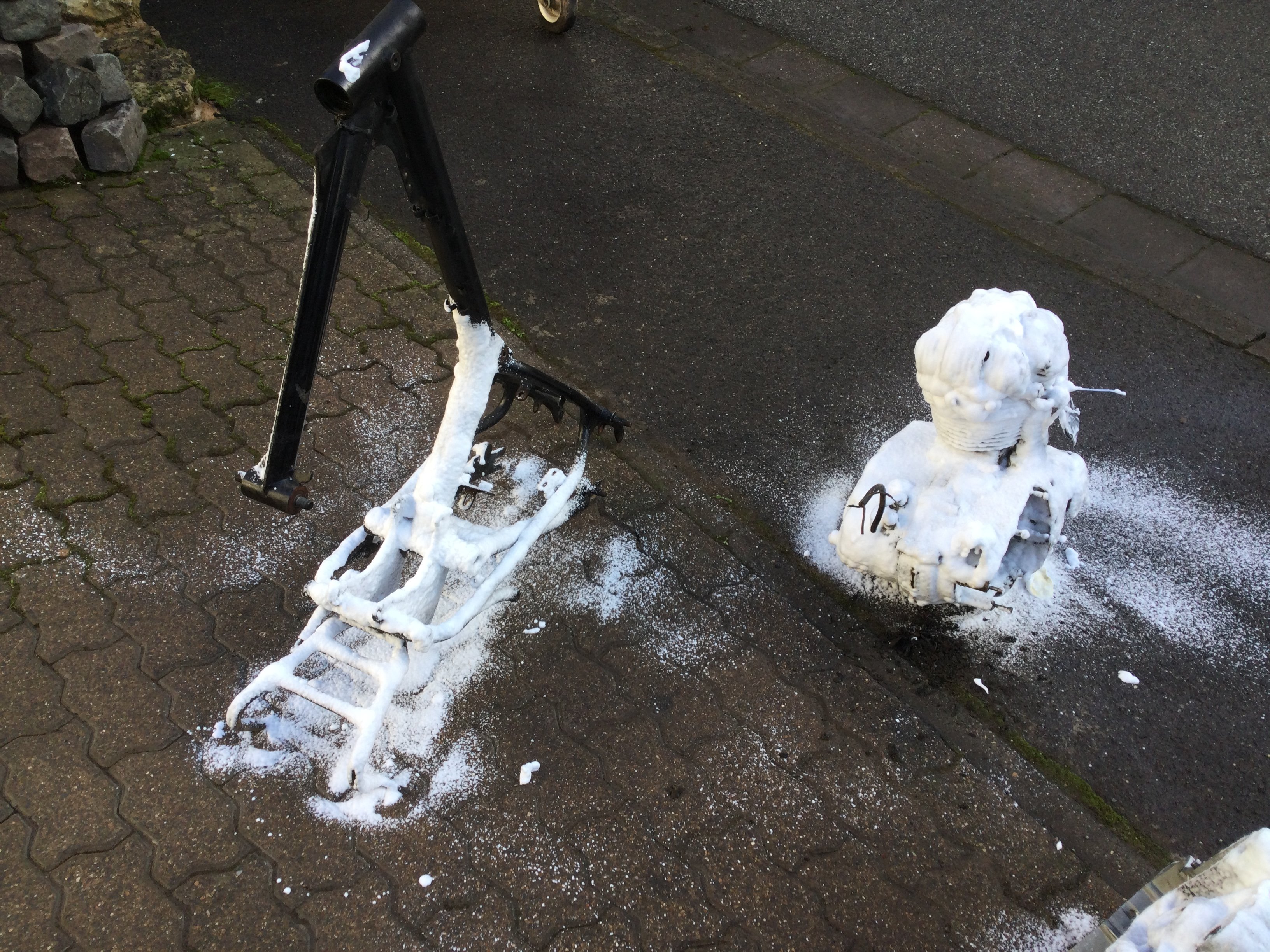

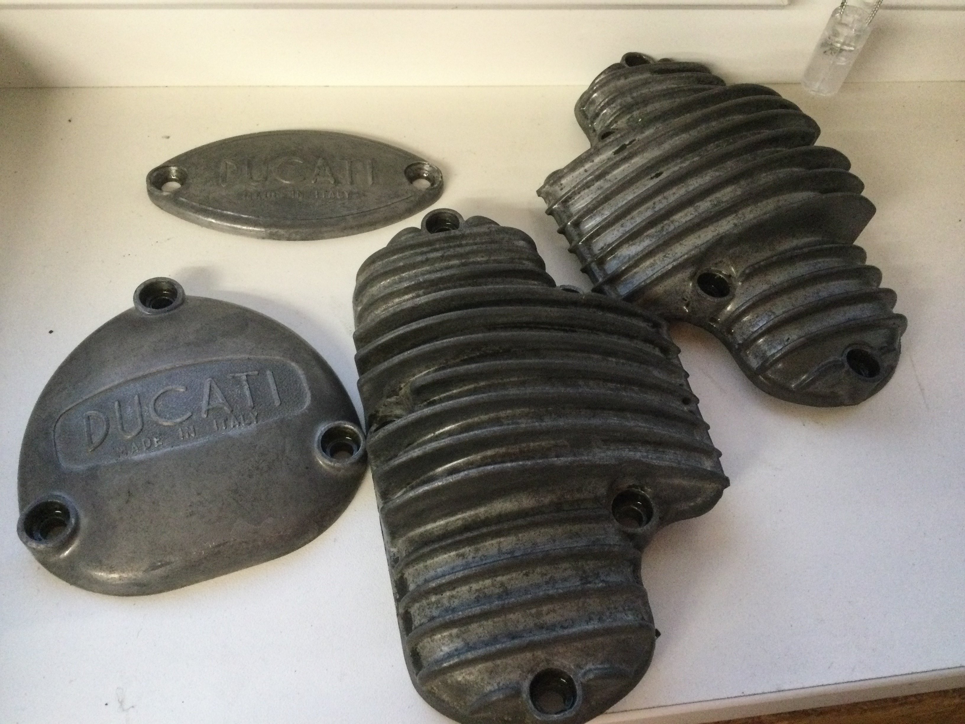

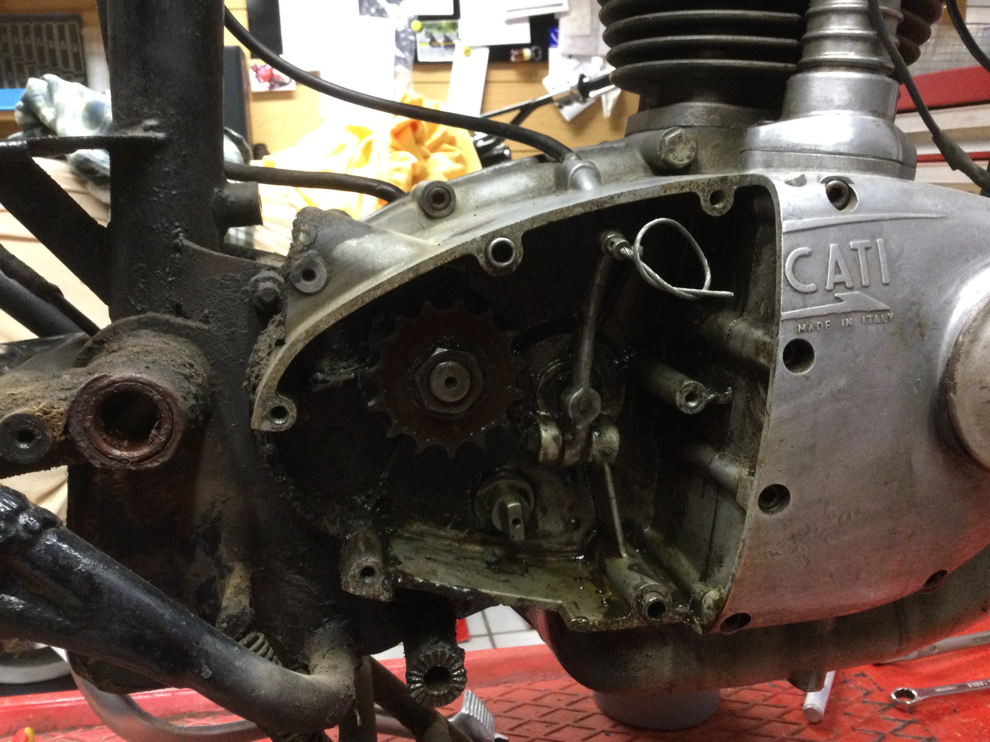

Heute habe ich mal den Rahmen und den Motor mal grundgereinigt und den Dreck der letzten60 Jahre entfernt.

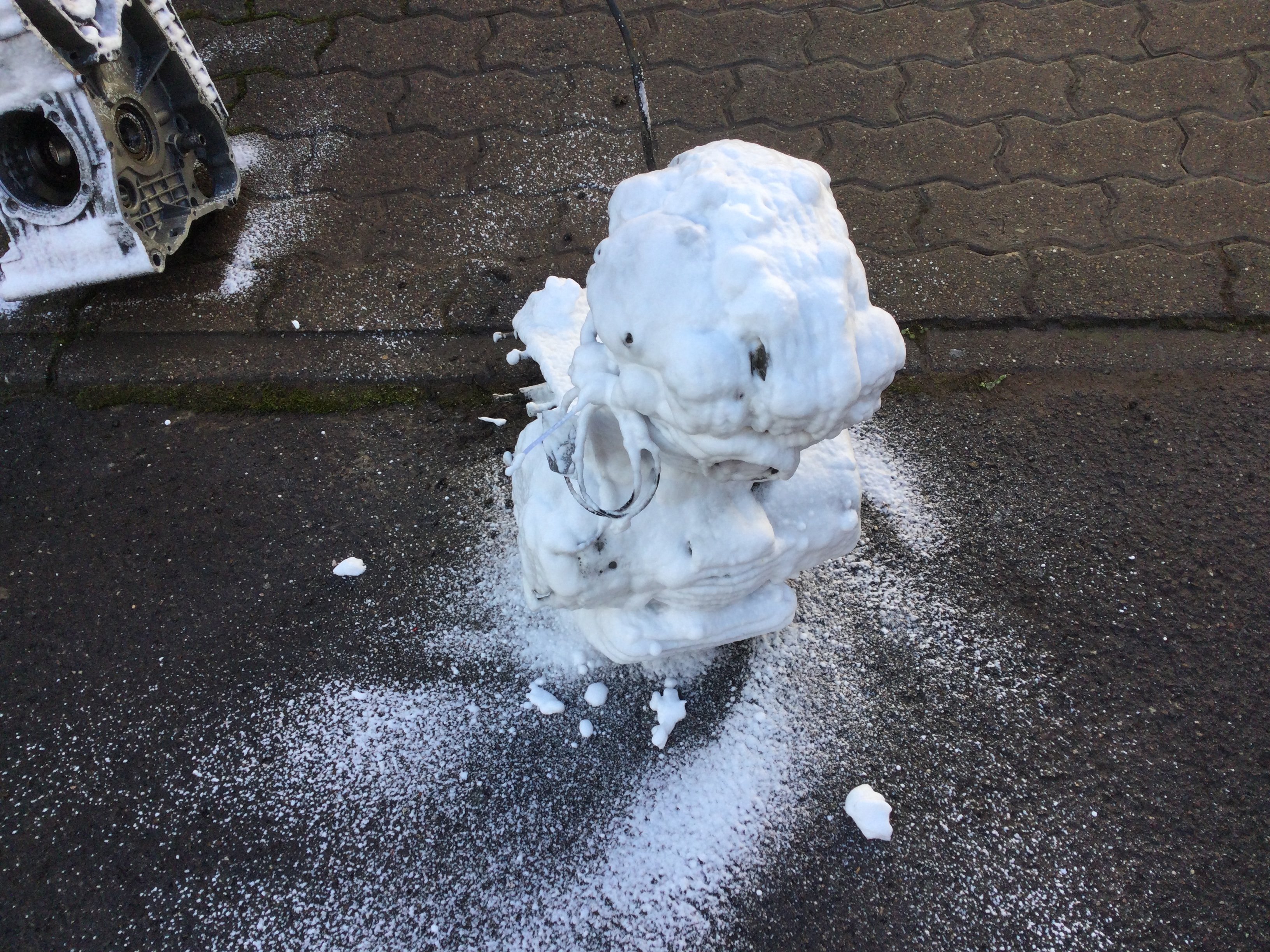

Der Motor ist jetzt ein T175 snow Edition.😜😜😜😜
Das ist einfach eine feine Sache mit dem Backofenreiniger.
So sieht er jetzt aus. Jetzt kann ich an ihm schrauben ohne die Hände schwarz zu haben. Einige Deckel werde ich zum trowalisieren schicken. Das Gehäuse selbst soll aber seine Patina behalten. Am Montag gehen dann erst mal alle Teile auf die Reise damit ich schnellstmöglich mit dem Zusamenbau beginnen kann.

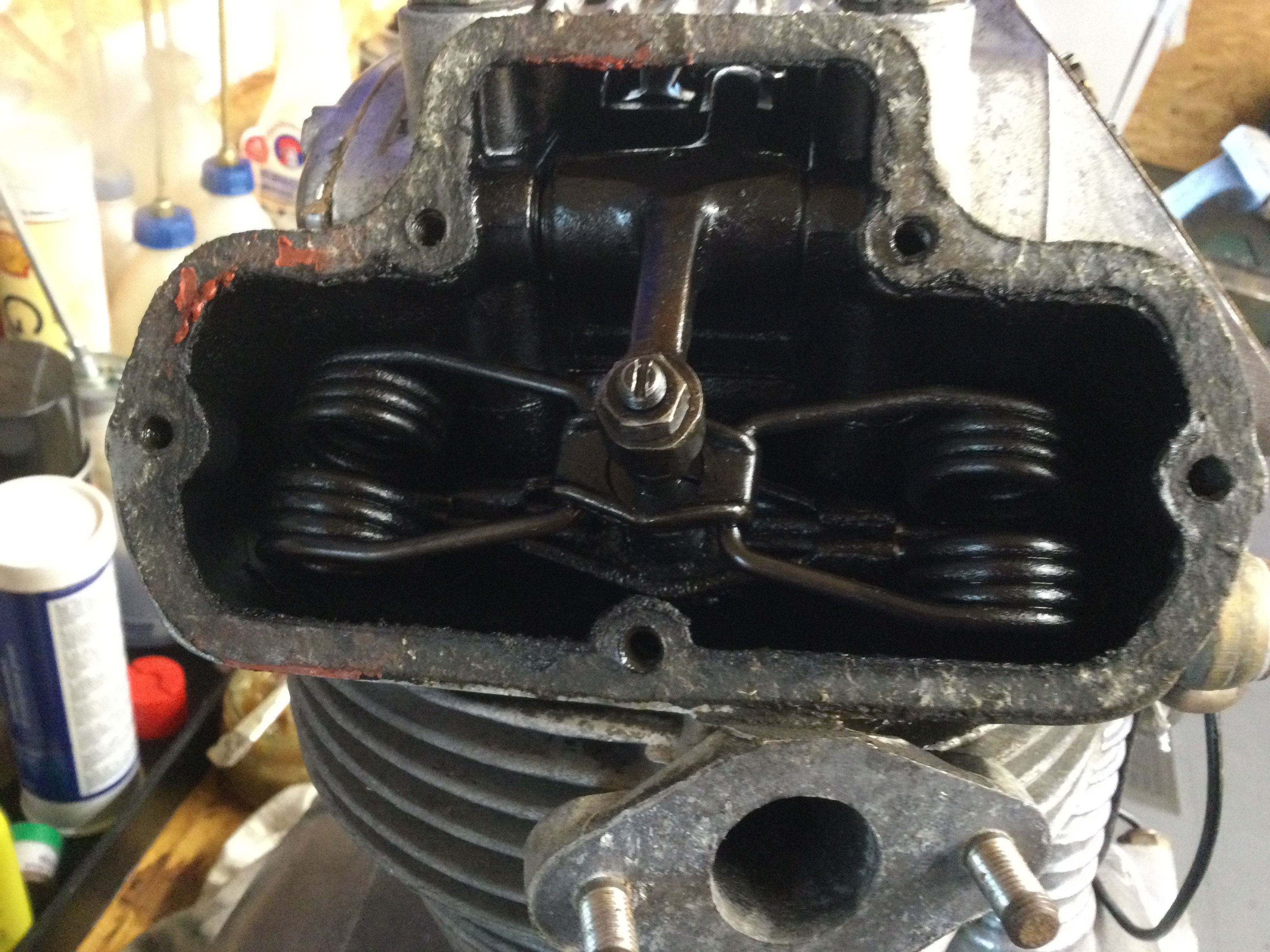

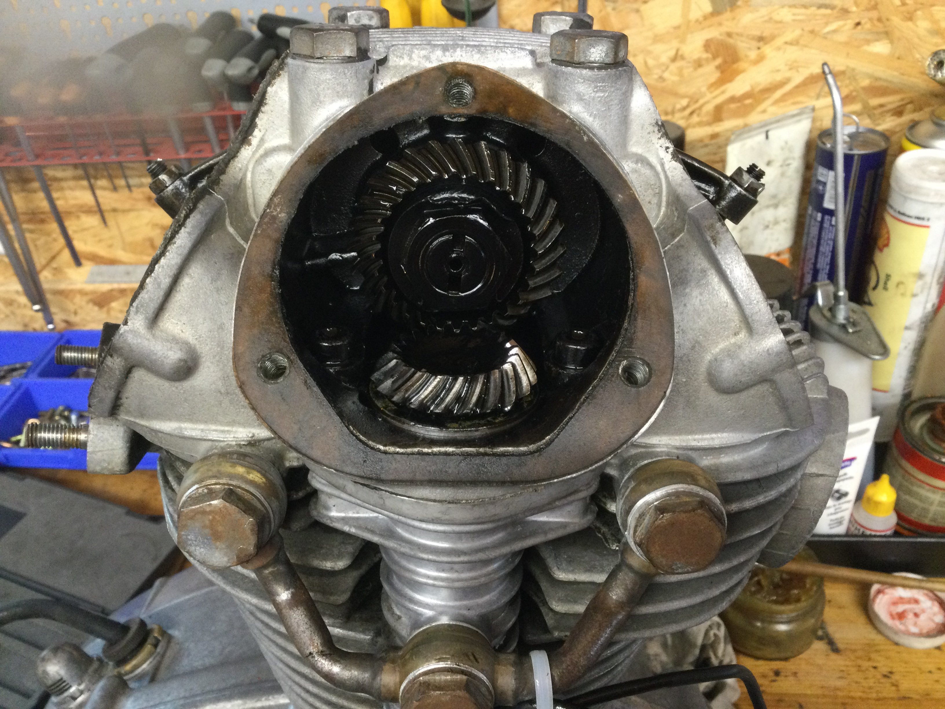

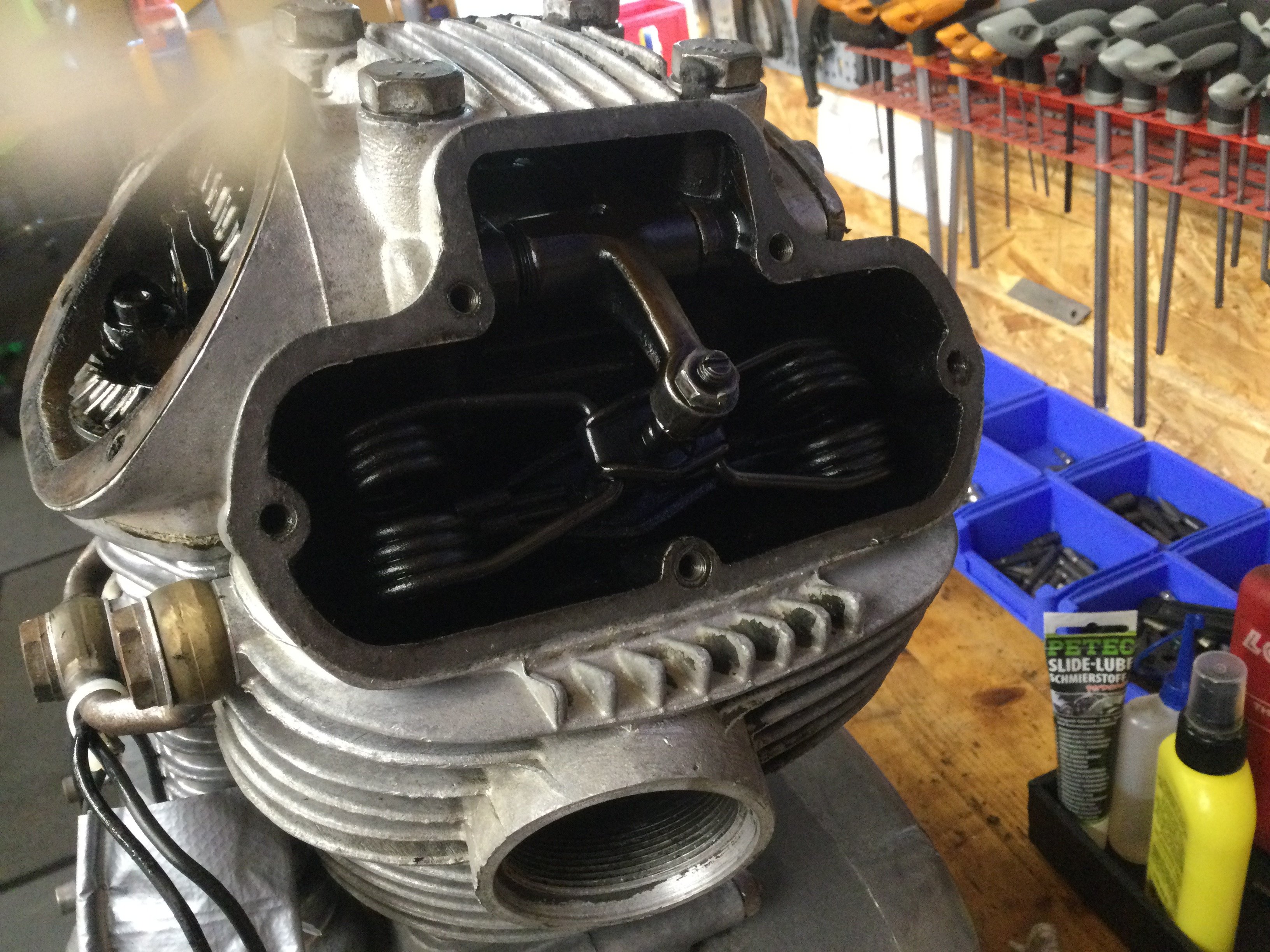

Der Rahmen mit Schwinge und die Schutzbleche sind beim Entlacken.Die ersten Kleinteile sind gestrahlt. Der Motor war heute auf der Werkbank und einige Deckel sind entfernt damit sie zum Trovalieren gehen können. Die sichtbaren mechanischen  Teile lassen nur einen Entschluss zu. Der Motor muss ganz auf. Ich hatte die Hoffnung dieses zu Vermeiden.😖Nun ist es so! Der Motor geht am Freitag zum Königswellen Guru. Einmal alles auf neu. Sie ist halt nicht mehr die Jüngste. Einen positiven Aspekt hat das Ganze natürlich. Ich habe mehr Zeit um den Rest auf Vordermann zu bringen.
Neue Außenringe für die Felgen sind schon gefunden. Gehe sie am Donnerstag abholen.
Jetzt noch ein paar Bilder.

Die Elektrik sieht spannend aus.
Zum Glück ist an den alten Damen nicht allzu viel Kabel dran.
Da hält sich die Arbeit in Grenzen.
