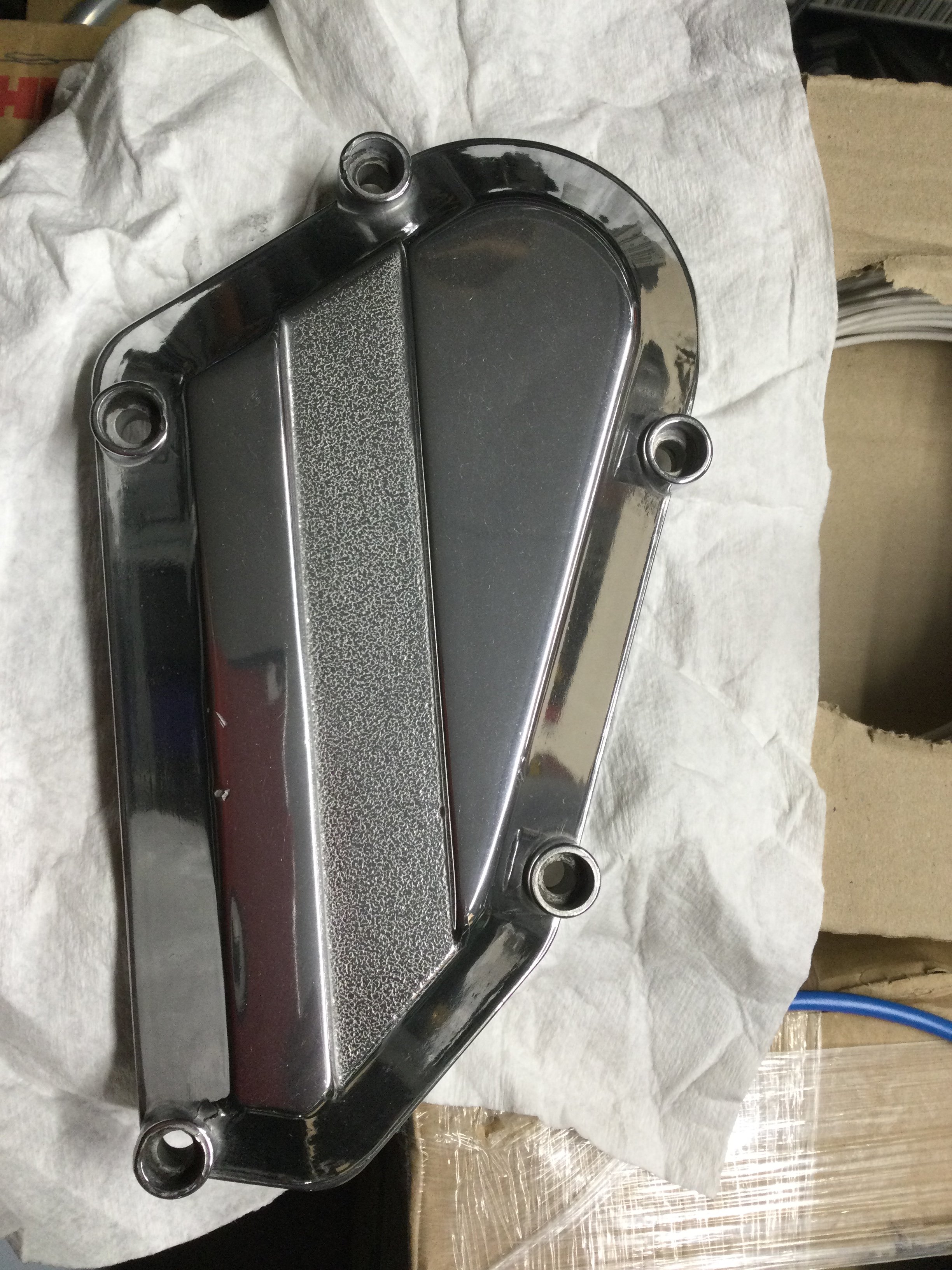

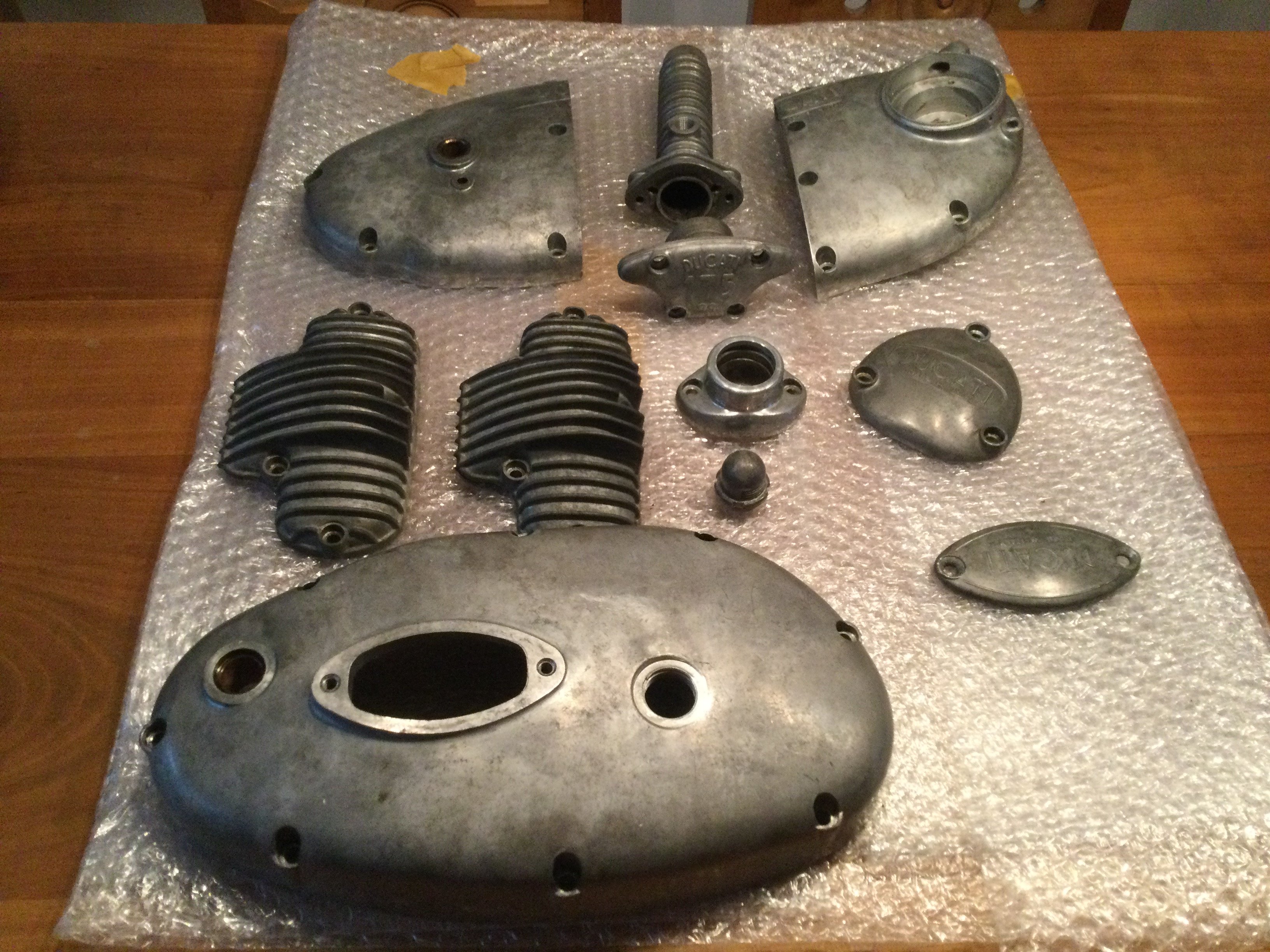

Man gibt die zu SCHLEIFENDEN Teile in eine rotierende oder sich anderweitig bewegliche Trommel und Schleifkörper reiben an diesen zu SCHLEIFENDEN Teilen. So wie Steine im Flussbett.
Ich persönlich würde das nicht so bearbeiten. Die originale Oberfläche kann, je nach Schleifmittel, abgetragen werden. Ich gebe meine Motorteile zum Schlämmstrahlen oder im Englischen, wet blasting. Beim diesem Verfahren bleibt die Oberfläche weitgehend original. Das mit dem Schleifenden habe ich gross geschrieben da es sich hier um einen Schleifprozess mit nicht kontrolliertem Abtrag handelt. Überall wo die Schleifkörper hinkommen wird gerieben. Besser als Glasperlen oder Sandstrahlen bei dem das Strahlgut fast nicht aus allen Ritzen zu bekommen ist, ist das Trovalisieren vermutlich aber schon. Bin gespannt auf das Resultat. Lass uns wissen wie lange die Teile in der Trommel verbleiben und mit welchem Schleiffmatterial gearbeitet wird.
Gruss Konrad
vor 3 Stunden schrieb Raschel:
Aufs Ergebnis bin ich auch gespannt, kann mir kaum vorstellen das die Senkungen für die Inbusschrauben Sauber werden.Auch hätte ich Angst um die Dichtflächen,-nicht viel,da ich eh nen bissi Schmerzfrei bin-, aber ein wenig schon.
Wünsche viel Erfolg zu haben
Um die Dichtfäche braucht man sich keine Sorgen zu machen. Die innenflächen werden verschlossen. Praktisch wie ein Deckel. Es wird nur die Außenseite Trovaliert.
vor 8 Stunden schrieb humlik:

Wie lange die Deckel in der Trommel sind erfahre ich nicht. Das ist eine Firma aus Norddeutschland. Dort sind sie hingeschickt worden.
wir haben das kürzlich mit einem 900SS Motor gemacht, sieht spitze aus Ich bin am Mittwoch bei Olli. Dann mache ich euch ein Foto.

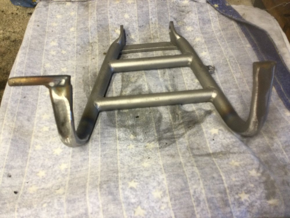

Heute habe ich noch schnell den Ständer mit der Flexibilität in die alte Form gebracht und dann direkt zum Pulverbeschichten gebracht.

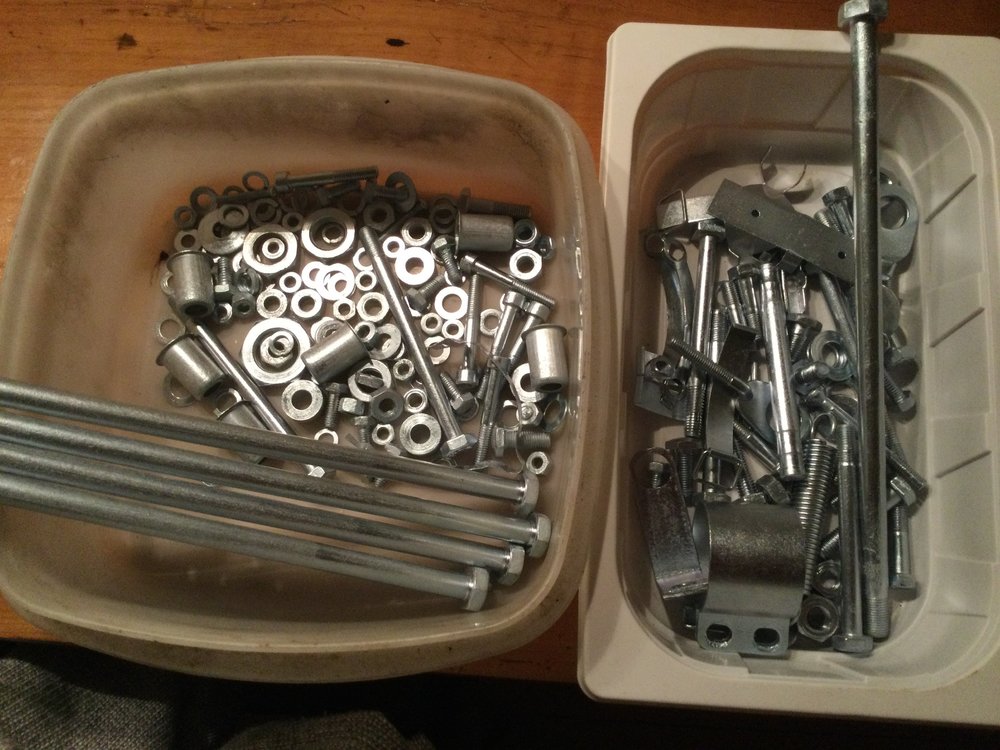

Die nächste Tour Schrauben habe ich auch zum Chromatieren vorbereitet. Die gehen gleich auf die Reise.

Mit der Flex natürlich.

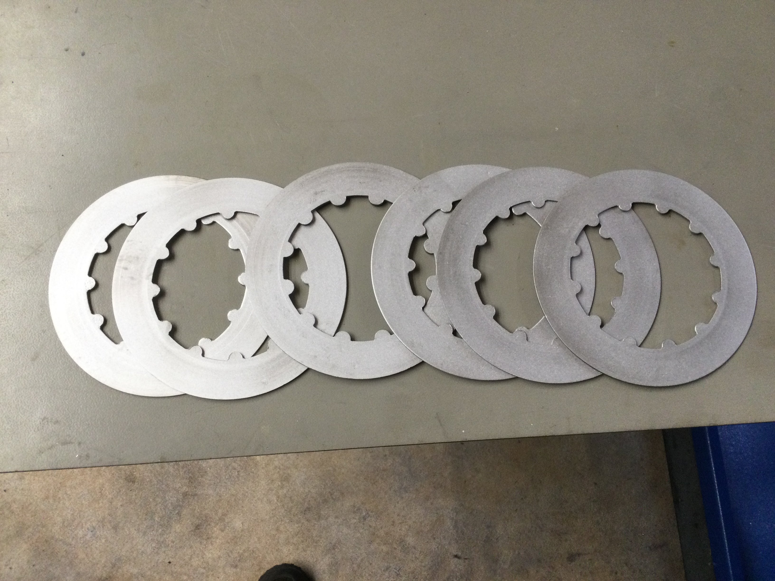

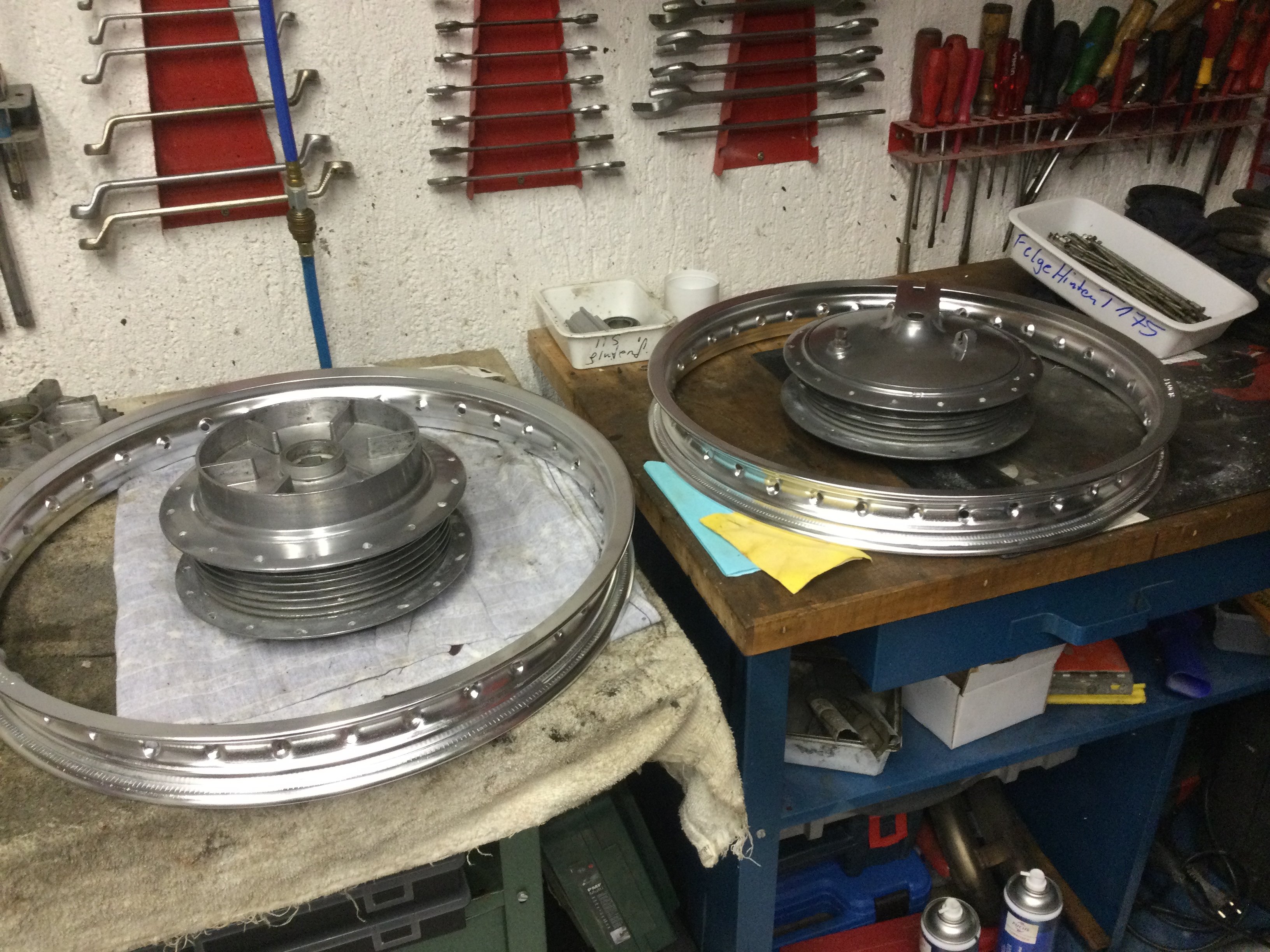

Heute konnte ich nur die Kupplungsscheiben strahlen.

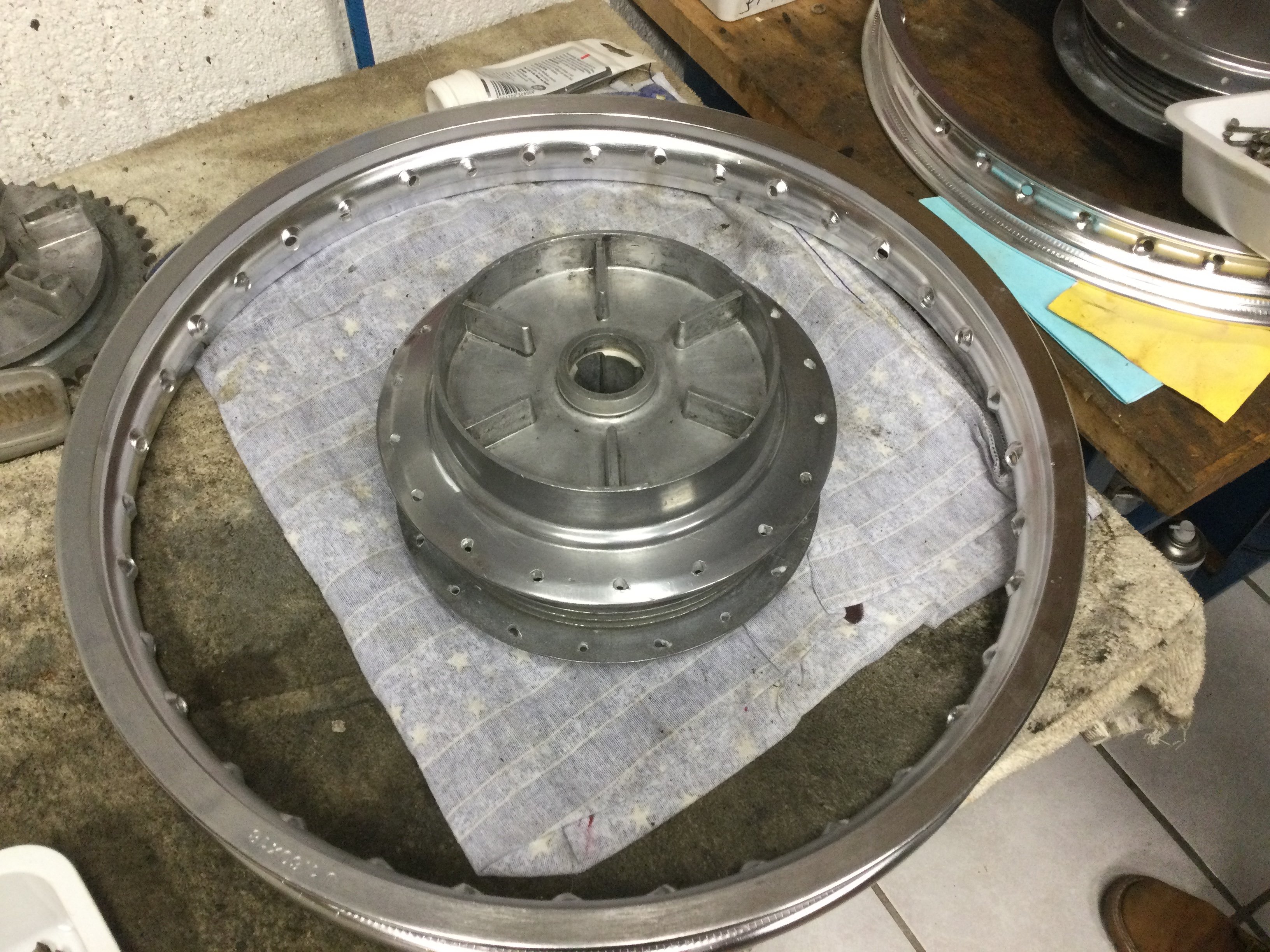

Die Felgenringe sind da. Jetzt müssen nur noch die Speichen kommen.

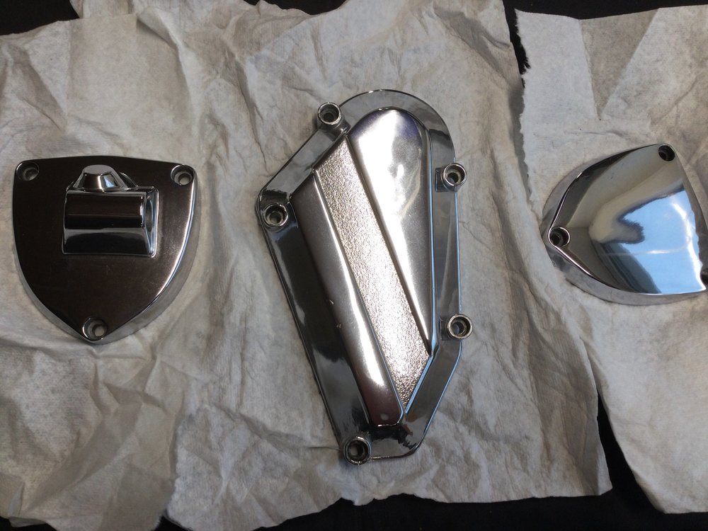

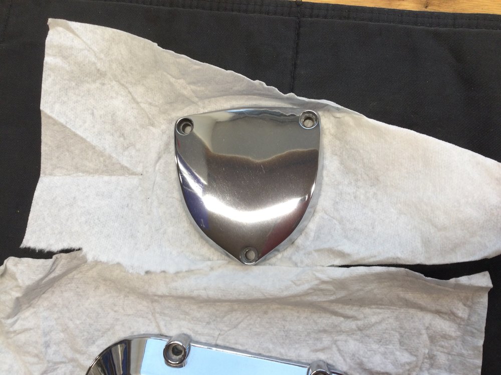

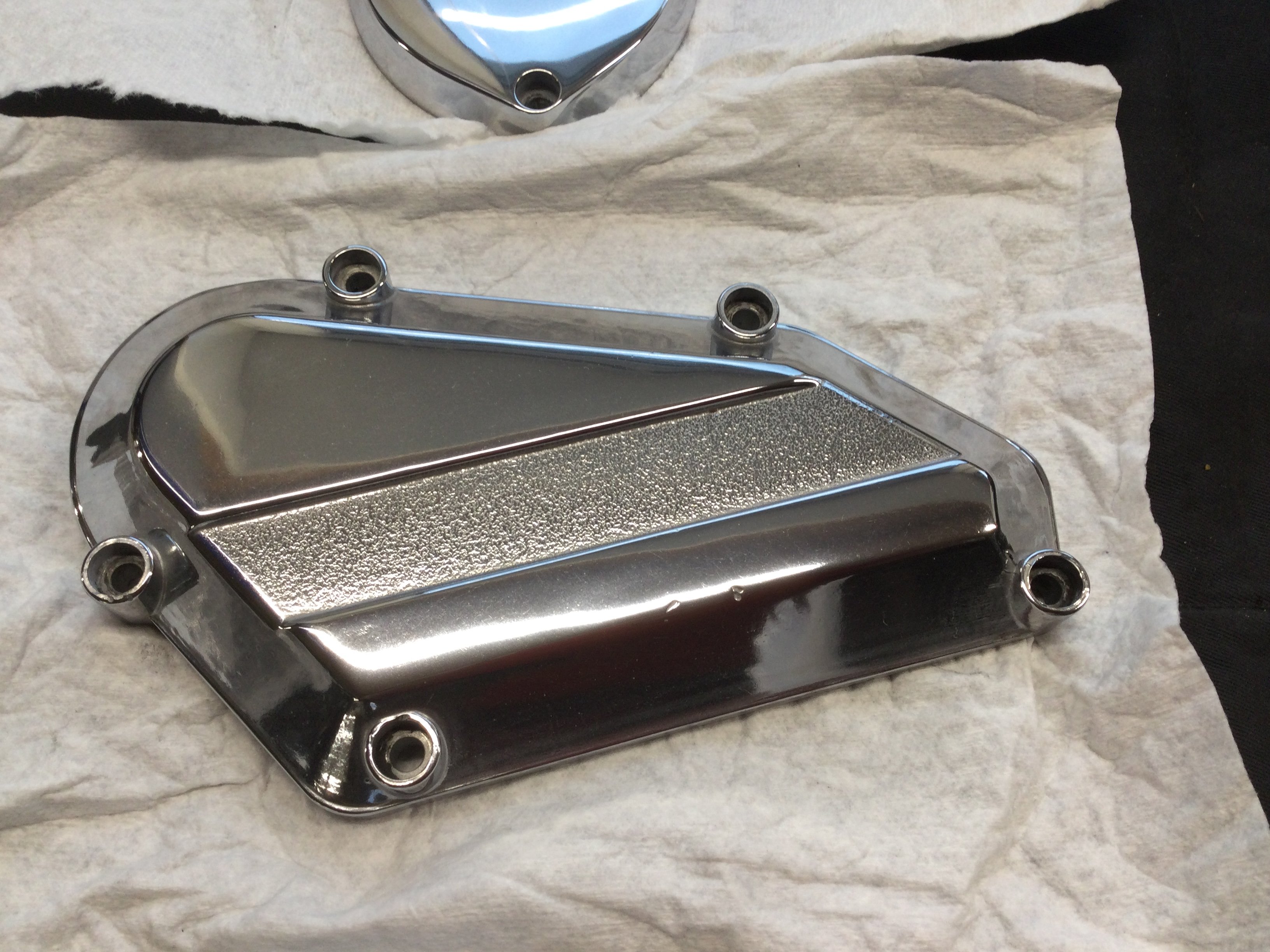

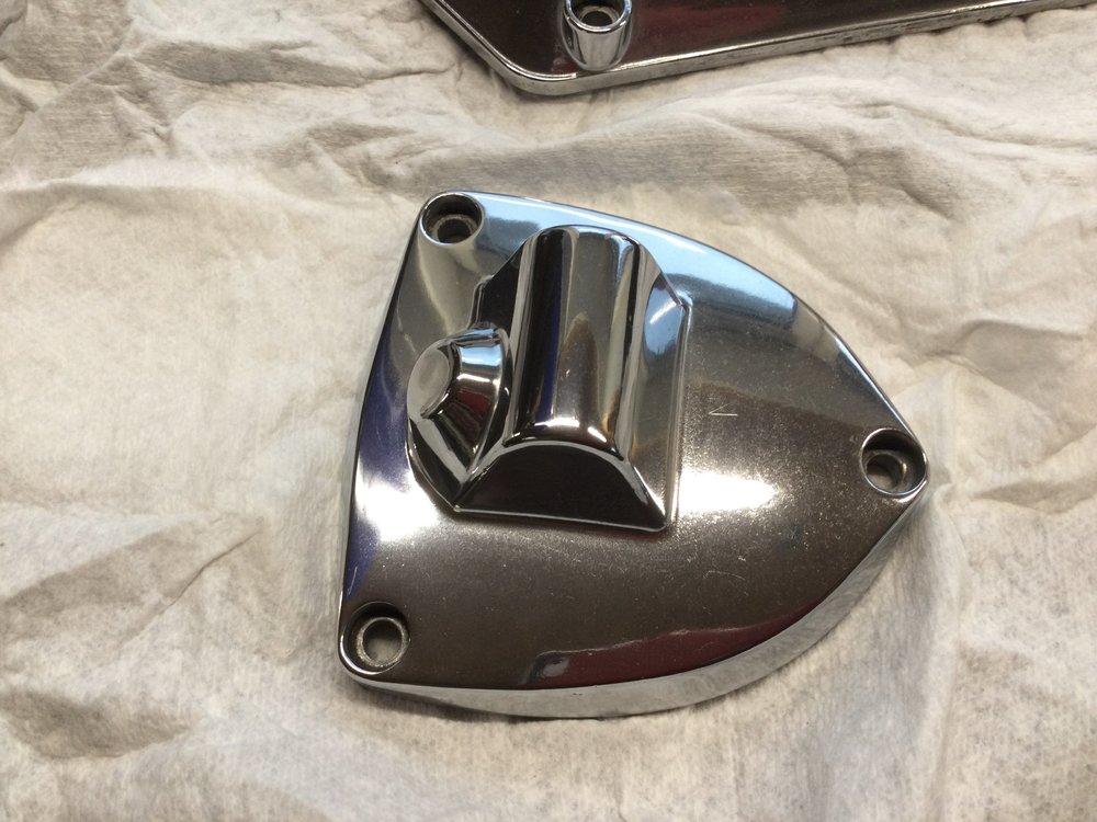

Übrigens habe ich euch mal ein trovaliertes Teil der SS fotografiert, dann könnt ihr euch selbst ein Bild davon machen.
vor 14 Minuten schrieb humlik:
Würde mich interessieren mit was trovalisiert wird, wirklich schön
Das sind so Dreieckige Steine ,um es mal zu vereinfachen. Die sind an den Ecken abgerundet, und es gibt sie in verschiedenen Größen. Das Ergebnis ist in Natura noch viel schöner wie auf den Bildern. Jeder Poliervorgang holt deutlich mehr Material weg. Für mich das wichtigste ist , dass bei rauen Oberflächen (wie bei dem einen Deckel) auch ein Glanz entsteht und die Strucktur komplett erhalten bleibt.
vor 1 Stunde schrieb Raschel:
Die Dinger gibs aus Zig verschiedenen Materialien und Körnungen, auch in Eckig usw.. In Grün, Weiß, Rot, Rosa..
Genaueres werden die ausführenden wohl kaum verraten😌
Das Ergebnis spricht für sich.
