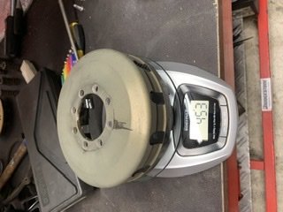

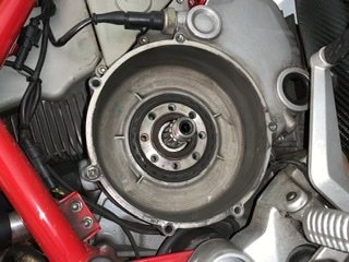

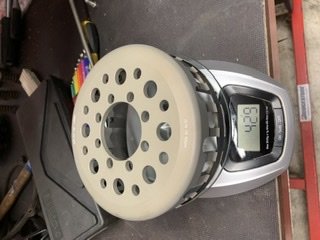

Der montierte Kupplungskorb war schon etwas ausgeschlagen und ich hatte schon länger einen neuen von Duc Ort Die liegen.
Laut Werkstatthandbuch sollen die 8 Halteschrauben mer ersetzt werden, warum ?

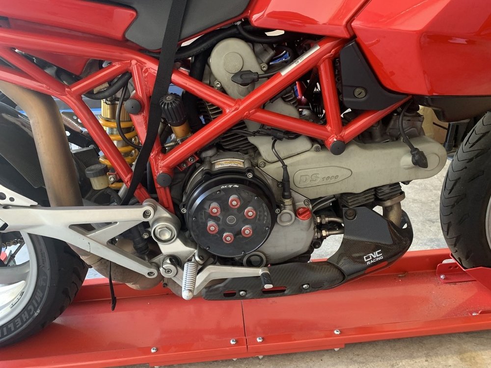

Ich habe für die Schrauben nur Schraubensicherung verwendet. Manche sagen, man soll Dichtmittel verwenden ?
Habe den letzten auch nur mit Schrauben Sicherung verbaut
Bis jetzt dicht
Extra so ne pulle Sicherung und Dichtung in einem kaufen für ein paar Schrauben wollte ich nicht
Werde das aber berichten wenn auf Dauer was undicht wird
Schrauben sollten ersetzt werden, weil sie von anderer Güte sind, also 10.9, statt 8.8.

Durch die wechselnden Temperaturen, also mal kalt, mal heiß, sind die schon arg belastet
Also nicht am falschen Ende sparen und neue Schrauben rein, Schraubensicherung dazu und ferdisch!
Schraubendichtung habe ich noch nie verwendet und auch noch nie gebraucht

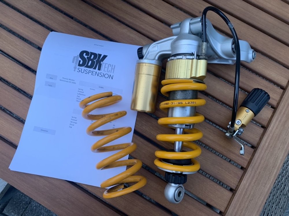

Vor ein paar Wochen habe ich mir ein gebrauchtes Öhlinsfederbein besorgt und es gleich mal zum überarbeiten verschickt. Nu ist es zurück mit neuer Feder und alles schön neungemacht. Abgestimmt für 2 Personen oder eine Person und Gepäck.
Bin gespannt wie es sich fährt.

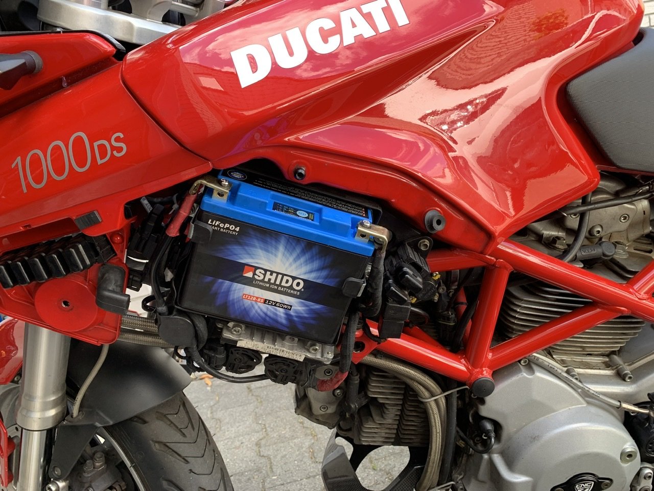

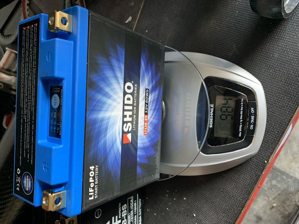

In meiner Monster läuft jetzt seit gut 10 Jahren eine LiFePo4 vom Modellbaufuchs.
Die gibt es aber leider nicht mehr.
Da hab ich dann ein bisschen gesucht und die Firma itecc gefunden, die genau diese Akkus mittlerweile anbieten.
https://www.i-tecc.de/shop/lifepo4-batterien/starterbatterien/lifeenergy-power-basic/522/lifepo4-starterbatterie-lifeenergy-5000-cuprum-12v-5ah-balancer-inside?c=6
Dieser ist es dann geworden. Es gibt da viele Möglichkeiten zur Auswahl.
Die Abwicklung war auch unkompliziert. Die Lieferzeit ist ca eine Woche, weil die Akkus frisch zusammen gesetzt werden.
Zumindest war es bei mir so.

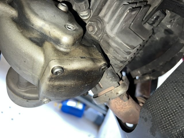

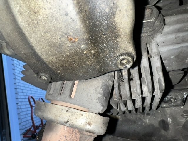

Heute mal eine schöne Ausfahrt in das Wiehengebierge gemacht.
Auf der Rückfahrt viel mir mehr und mehr auf, das die Multistrada im unteren Drehzahlbereich nicht richtig lief und gepatscht hat. Auch konnte ich eine Art Schnorcheln hören.
