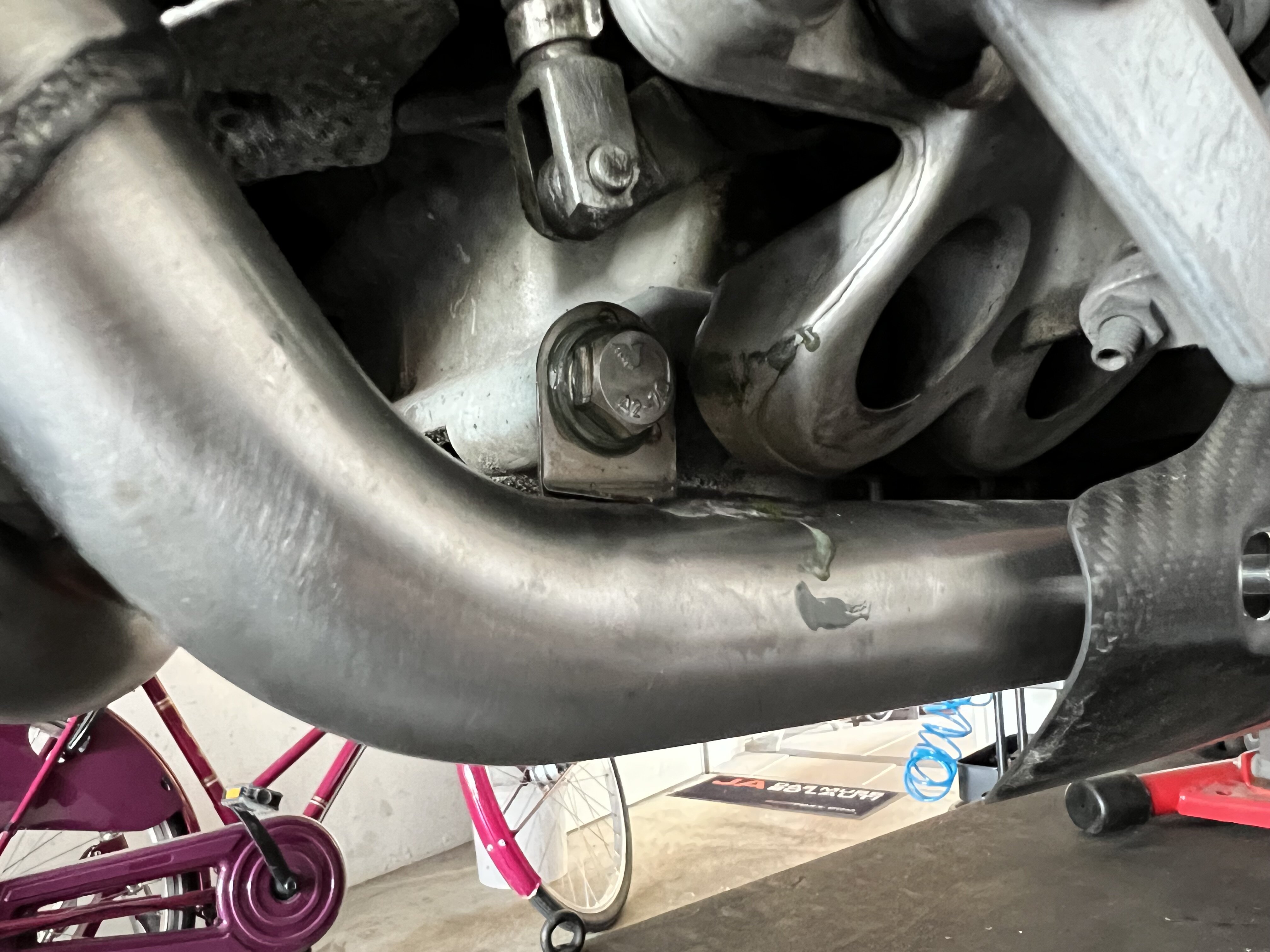

Ich habe es nu nach über einem Jahr geschafft das Kat Ersatzrohr zu montieren.
Nu wollte ich mal wissen ob ihr das Rohr dieselt am Motor geschraubt habt oder so ein Gummipuffer dazwischen gefrickelt habt.
Das wird dir irgendwann durch vibrieren oder auf Grund der Wärmeausdehnung des Krümmers reißen.
Sollte man eigentlich immer Gummigelagert verbauen
ich würd die A2 Schraube auch mit irgendwas einsauen bevor du sie dort an der Stelle länger im Alu verbleiben lässt, sonst wird die Beziehung auch gerne sehr innig. Kupferpaste, irgendwelches Fett oder so.
Ich habe jetzt erst einmal 2 Federscheiben genommen und die Schraube nur leicht angezogen. So sollte sich das etwas bewegen können bei der Wärmeausdehnung.

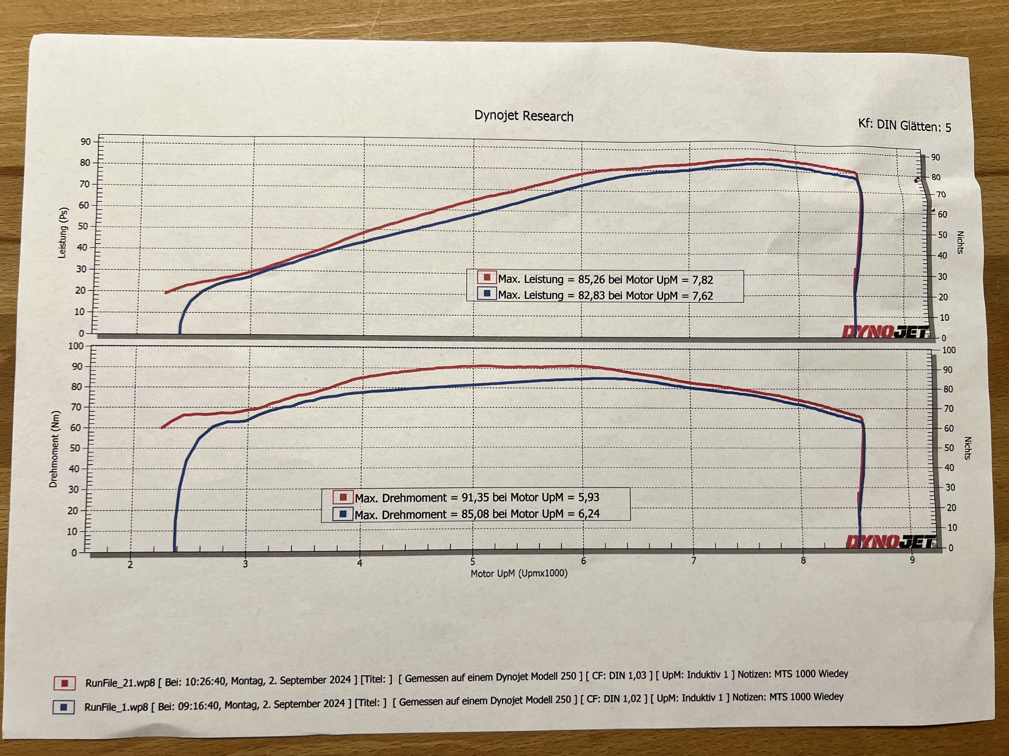

An die, die auch so ein Katersatzrohr montiert haben: Bringt eine Abstimmung was oder ist das nicht nötig ?

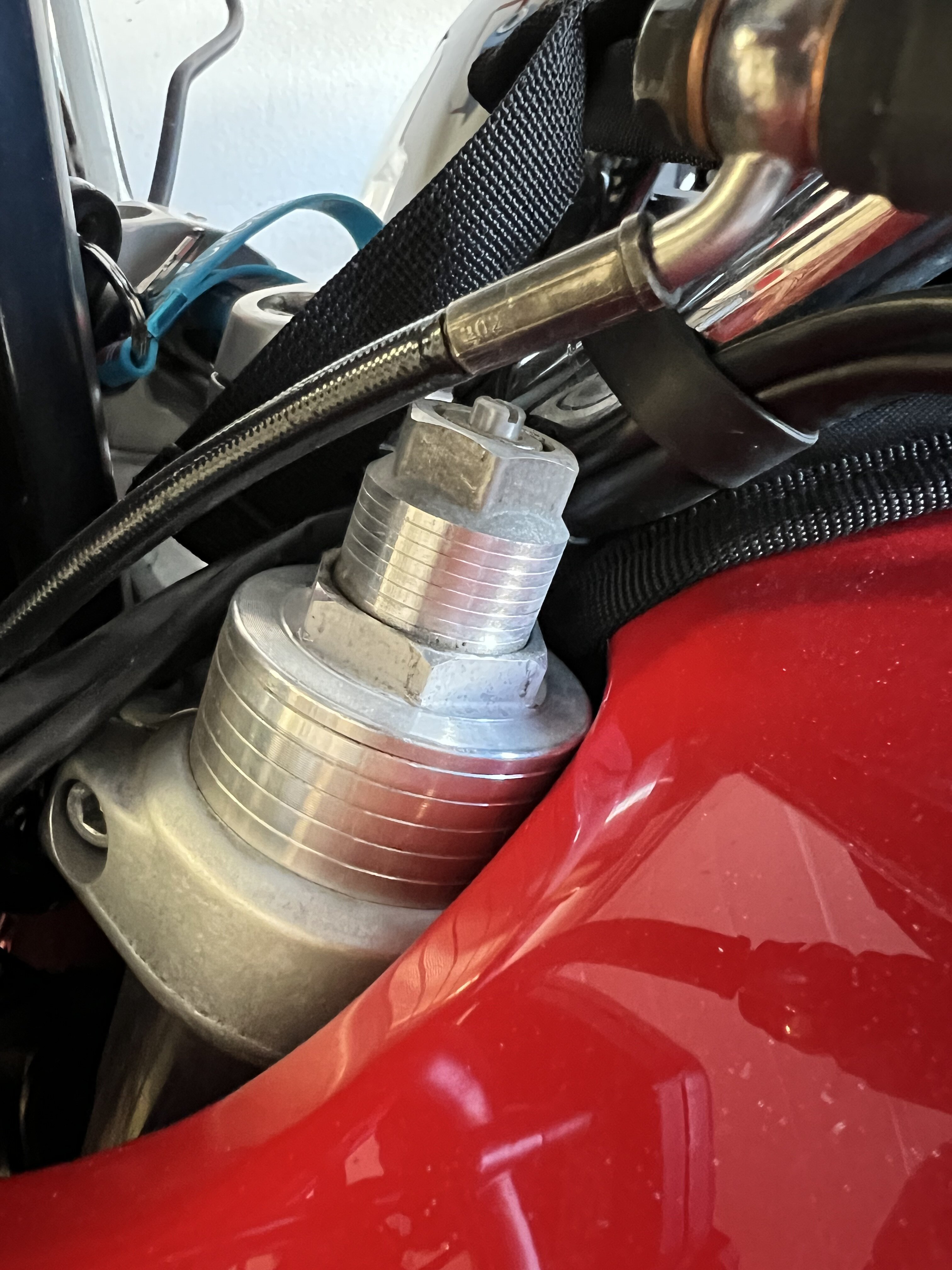

Kann mir einer sagen wie viele Ringe bei der Showagabel normalerweise zu sehen sind ?
Ich würde gerne meinen Lenker etwas nach vorne drehen aber der stößt ja sofort an der Gabeleinstellung an.
 ich schreib mal was obwohl ich von der Multi keine Ahnung habe...
Die Federvorspannung würde ich individuell auf mein Gewicht einstellen. Allerdings weiß ich nicht ob bei der Multi aufgrund des höheren Federweges von der Faustformel Negativfederweg mit Fahrer gleich ca. 30-35% des Gesamtfederweges auszugehen ist. Die Gabel sieht mir zu weit durchgesteckt aus. Normalerweise gibt Ducati ein Maß von Oberkante untere Gabelbrücke bis Oberkante Standrohr an. Dieses Maß kann Dir bestimmt jemand geben.
Schönes Wochenende, Bernd
Allgemein ist die Gabel weit durchgesteckt.
Bei mir und die, die ich kenne, sind die Holme nur bis 4 Ringe in der Gabelbrücke drin. Bei dir sind das 5.
Und ja, mir scheint deine Vorspannung der Feder arg weit auf zu sein. Bernd hat da recht.
