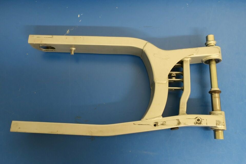

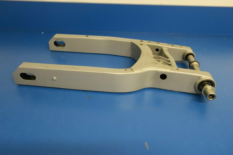

Was ich mich aber schon immer Frage, hat der 620 Multi Motor eigentlich auch die Schwingenlagerung in der Schwinge wie die 1000 und 1100 Motoren?
vor 9 Minuten schrieb RaoulD:
Die 620er Multi hat ja die alte 2-Armschwinge und von daher: Vermutlich nicht, wird einfach weiterhin im Motor gelagert sein.
Also ich hab jetzt mal bei diversen Verkaufsplatformen geschaut und mir scheint ja eher die Lagerung ist auch bei der MTS620 in der Schwinge. Zumindest ist das MTS620 Gehäuse hinten genauso ohne die Absätze (in denen ja bei den anderen die Lager sind) wie die SBK und Hyper Gehäuse. Auch sind da keine Lagerungen erkenntlich, auch wenn die Bilder meist eher Mist sind.
Die Bilder von der MTS620 Stahl 2-Armschwinge zeigt dann auch das die Lagerung in der Schwinge stattfindet.
Damit hab ich mir meine eigene Frage wohl soeben beantwortet. :D
Ich habe zwar nicht mitgekriegt auf was wir eigentlich disagreeren (und solltest Du es mir mitteilen wollen mach es bitte per PN, damit wir hier im Thema bleiben), aber wir agreeren hoffentlich, dass Du die Lagerung hier ganz gut sehen kannst:

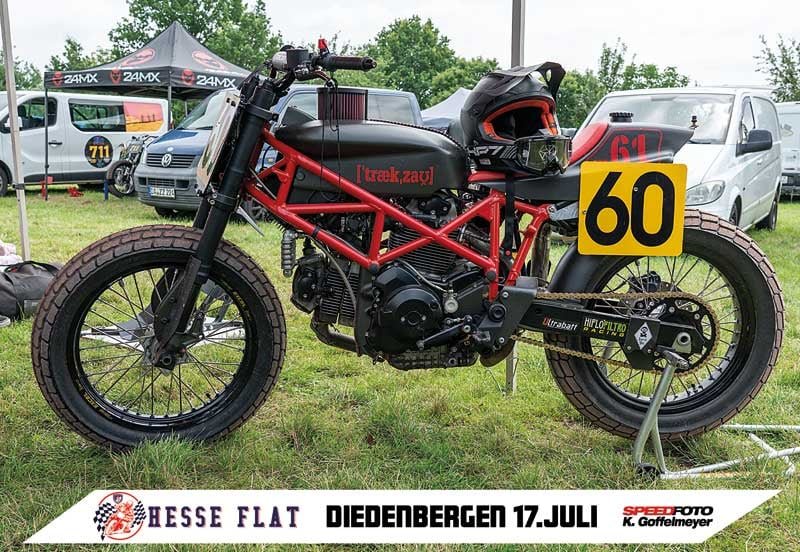

...und ich kann sogar bestätigen, dass man die Kastenschwinge der 620er plug-and-play statt der Einarmschwinge in die 1000/1100er bauen kann - hab ich bei meinem Dirttracker genau so gemacht...
Was ist der Unterschied in Gewicht?
vor 52 Minuten schrieb bergbewohner01:
Warum ersetzt man eine Einarmschwinge mit einer Zweiarmschwinge? Ausser dass die Doppelarmige leichter ist, habe ich mir so doch alle Vorteile der Einarmigen selber zunichte gemacht. Was wäre der Grund sowas zu tun? 🤔
...der Grund ist, dass die Karre auf dem Flattrack gefahren wird und deshalb regelkonforme 19"- Räder erhalten hat (Copyright Bild: MSC Diedenbergen).
Den Gewichtsunterschied kann ich nicht beziffern (er hat für mich keine Rolle gespielt), aber er ist beträchtlich!
