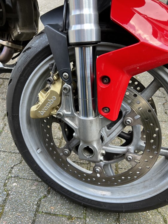

Tacho,
Also ich hab die Wave jetzt drauf.
Prinzipiell sind die ok.
Allerdings sind die bei mir nicht mit den EBC Belägen kompatibel.
Auch die jetzt verbauten TRW sind nur bedingt brauchbar.
Ich habe ein rubbeln zwischen 40 und 30kmh.
Und nein, es kommt nicht vom Lenkkopflager, dieses ist neu.
Das rubbeln war auch weg, als ich meine alten Brembo Beläge nochmal verbaut hatte.
Wenn die TRW fertig sind kommen dann wieder Brembo rein.
Ist aber auch ein anderes Scheibenkonzept, anderes Fahrzeug.
Ich hatte die auch auf meiner Zügigen mit 998er Scheiben drauf, inkl. 19 RPB und P34/34.
Auf der haben die echt gut funktioniert, wenn auch viel zu scharf für den normalen Alltag. Da brachte dann die Abrüstung auf die Semiradialen deutlich mehr gefühlte Sicherheit. .
Bei der Multi, mit gleicher Konfiguration, aber originalen Scheiben, anfangs auch, aber dann fing sie zuweilen doch an zu schnattern.
(sorry, leicht OT)
Wie sich die gefragte Kombi benimmt, hat ja @DesMonschon beschrieben.
Genau dieses schnattern habe ich auch ab und an mal. Mit dem Wechsel der Beläge hat sich das etwas gebessert, ist aber nicht ganz weg.
Ich habe mir jetzt lieber die Bremsscheiben von Brembo bestellt.
Ich hatte bei meiner Suche nach einer Multi Kontakt zu einem Verkäufer. Der hatte andere Bremssättel verbaut, weil "eine Ducati muss auch bremsen wie eine Ducati".
Nun, ich hab die Originalbremse an meiner Multi und finde die ganz großartig! Generell die Bremsstabilität bis tief zum Scheitelpunkt auch auf unguten Untergründen in den Alpen ist allererste Sahne. Gerade gestern hab ich mich am Obersalzberg wieder enorm gefreut über die geniale Muli!!
Edited by Zwangsgesteuerter
Dieses "schnattern" hatte ich zuletzt auch! Immer kurz vor Stillstand, in Verbindung mit einem rubbeln.
Deswegen habe ich alles getauscht.
Und auch deswegen bin ich weg von Brembo.
Aber wie beschrieben, war mit den alten Belägen (natürlich vorher abgezogen) das Problem weg.
Ich muss aber sagen, die EBC sowie die TRW Beläge beißen gut.
Aber sie vertragen sich nicht mit den Scheiben.
Mal sehen, wenn es mich reißt, dann investiere ich nochmal... 😬 🙈
