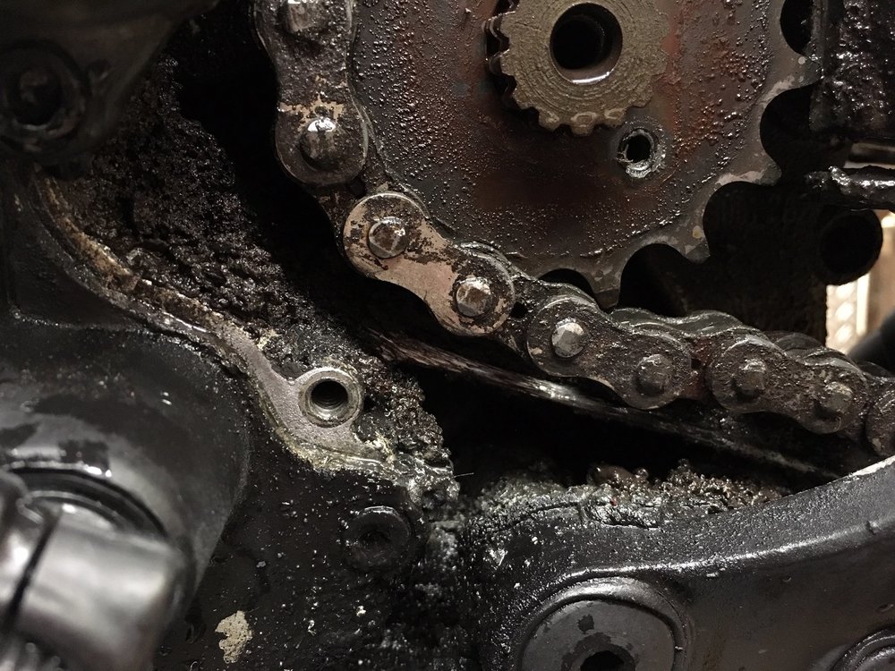

Im Herbst 2018 gekauft, Bj. 94, 65.000km, 8 (in Worten: acht) Vorbesitzer. Dazu passend: sehr schlechter Zustand, ich hab Sie auf Achse zu mir geholt und bin froh, dass das gut ging: Kette war so ungleichmäßig gelängt, dass es unmöglich ist, sie korrekt zu spannen. Teilweise passte sie gar nicht mehr ins Kettenrad... Auf den Zahnriemen war kein Aufdruck mehr zu erkennen... Das ganze (!) Mopped war schwarz angesprüht, Rahmen, Motor, Kabel, Bremsen, Lenker: einfach alles. OK OK OK: Gabel Bremsen, Sitz und Instrumente nicht. Elektrik hier und da zusammengebruzzelt... In der Art geht es weiter... Wenn Sie nicht so billig gewesen wäre hätte ich sie wahrscheinlich nicht genommen. TÜV war neu, wie das ging ist mir völlig schleierhaft, das ist schon fast fahrlässig, jemandem in dem Zustand überhaupt vom Hof fahren zu lassen. Vermutlich habe ich mit dem Kauf das Leben eines anderen Menschen gerettet. Ich habe die Duc zunächst fahrbereit gemacht (Zahnriemen, Bremsen neu, Kettensatz, Öl + Filter, Luftfilter; Kerzen) und bin dann 2.000km gefahren. Im Winter 18/19 komplett zerlegt, entlackt, gepulvert und bin jetzt bei ca. 80%. Seit ca. 10 Jahren mache ich alles an meiner Bandit selbst, z.B. Lenkkopflager, Federbei usw. Bin aber bei weitem kein Profi und komme beruflich aus einem ganz anderen Bereich. Ich würde mich über Eure Unterstützung freuen und sehe den Thread hier auch als Unterstützung für andere. Nicht alle Fehler muss man selbst machen. Ich sag hier auch was nicht geklappt hat, weil ich zu doof bin oder es einfach unpraktisch ist. TÜV hab ich noch bis 06/2020. Zu Saisonbeginn soll sie aber fahren.

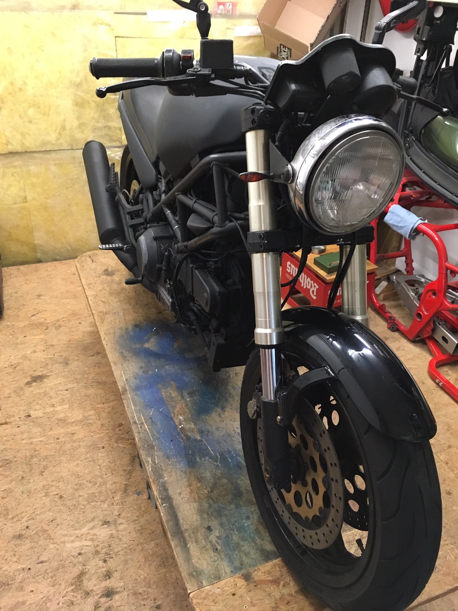

Erst mal stilechten Scheinwerfer montiert (hatte ich noch im Fundus).
Hier mit neuen Scheiben. Endlich war das Rubbeln weg und klare Sicht beim ankern...

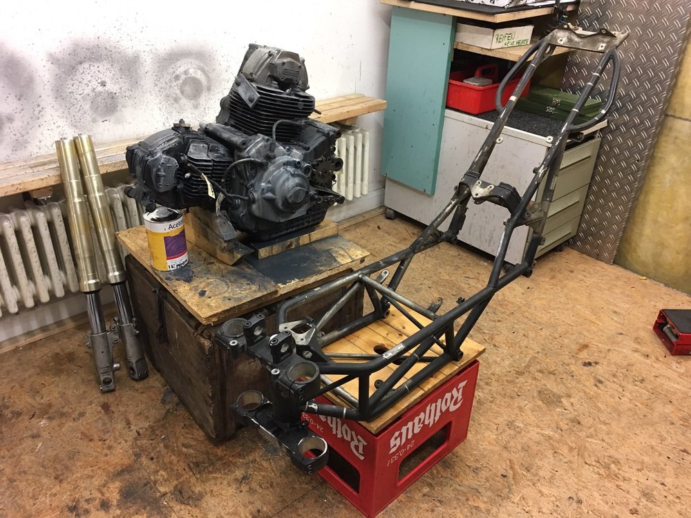

Wieder zuhause den Entschluss gefasst: alles auseinander und neu zusammenbauen.
Ich hatte kein Vertrauen in die Maschine, außerdem ist Ratbike nicht so mein Thema...
Im Dezember 2018 sah sie so aus:

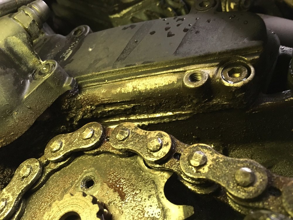

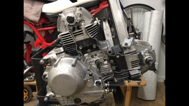

Dann ging der Motor zum Trockeneisstrahlen und der Rahmen eigentlich zum Lackierer. Habe mich aufgrund der Kosten dann aber zum Pulvern überreden lassen. Wollte ich eigentlich nicht, weil man Lack besser ausbessern kann. Aber mind. 2.000€ für den Lack, das war mit zuviel (inkl. Tank und Kleinteile). Pulvern inkl. Felgen: ca. 500€ (ohne Tank, den dafür entlackt).

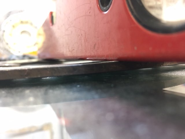

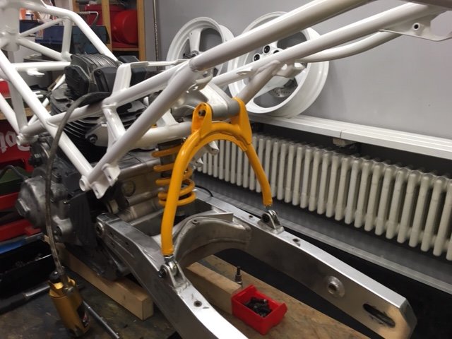

Dafür war die hintere Bremsscheibe verzogen, quasi geschüsselt. Ist inzwischen auch ersetzt.

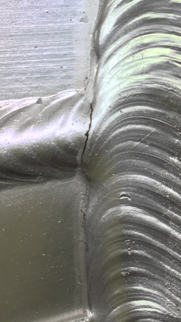

Außerdem hatte die Schwinge Risse. Leider die ersatzbeschaffte auch. Die dritte war dann akzeptabel.IMG_0945.JPG.4f4991a2854e872a5588cb92b77317ba.JPG

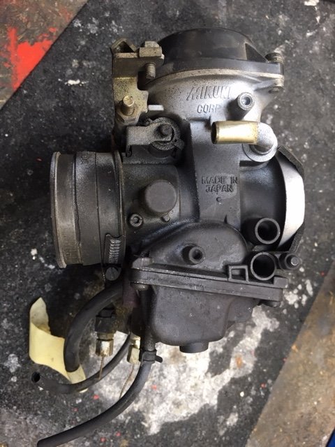

Jenachdem ob im Budget solltest du über Flachschieber Vergaser (Mikuni TDMR40 oder Keihin FCR 39 oder 41) nachdenken, das ist ein enormen Schritt für diesen Motor.

Sie wird farbenfroher, aber mehr möchte ich jetzt noch nicht verraten... Nur so viel: sie wird nicht rot.
Flachschieber sind geplant. Allerdings nicht sofort. Ich habe mir einen Budgetplan gemacht, nach Prioritäten gestaffelt:

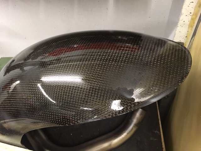

Der Lackierer vor dem Herrn bin ich scheinbar nicht. Aber um mattschwarze Carbonteile halbwegs ansehnlich zu machen hat es für meinen Geschmack gereicht:
Das Ziel ist übrigens nicht der Neuzustand, sondern eine nach meinen Vorstellungen und Bedürfnissen aufgebaute Fahrmaschine (Landstraße flott, 600km-Etappen in den Bergen). Da gehört auch Patina dazu, das Motorrad ist 26 Jahre alt. Das darf man sehen. Trotzdem möchte ich im nächsten Winter den Motor öffnen, prüfen, überarbeiten, optimieren und damit einhergehend auch optisch weiter verbessern (à la Konrad). Die Reihenfolge ist etwas ungeschickt. Aber ich will fahren (Fakt) und auch kein Vollgutachten machen müssen (Ausrede).

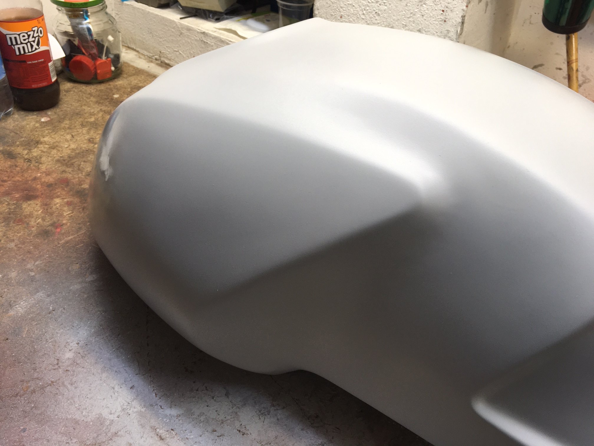

Der Originaltank ist mittlerweile fertig gespachtelt -in Summe waren es 3 Wochenenden (die Werkstatt ist 16km vom Wohnhaus entfernt, deshalb will ich keine kleinen Arbeitsschritte machen). Bei genauerem Hinsehen waren es 6 Stellen an denen ich spachteln musste. Die beiden großen Beulen natürlich in mehreren Schichten. Hatte dann aber auch immer genug Zeit zum Austrocknen. Think positive!IMG_4173.thumb.JPG.2e250c539f66e99db2bbc1f5f7f703af.JPG

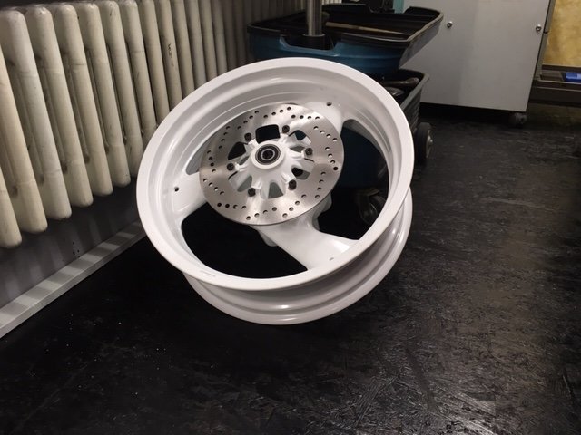

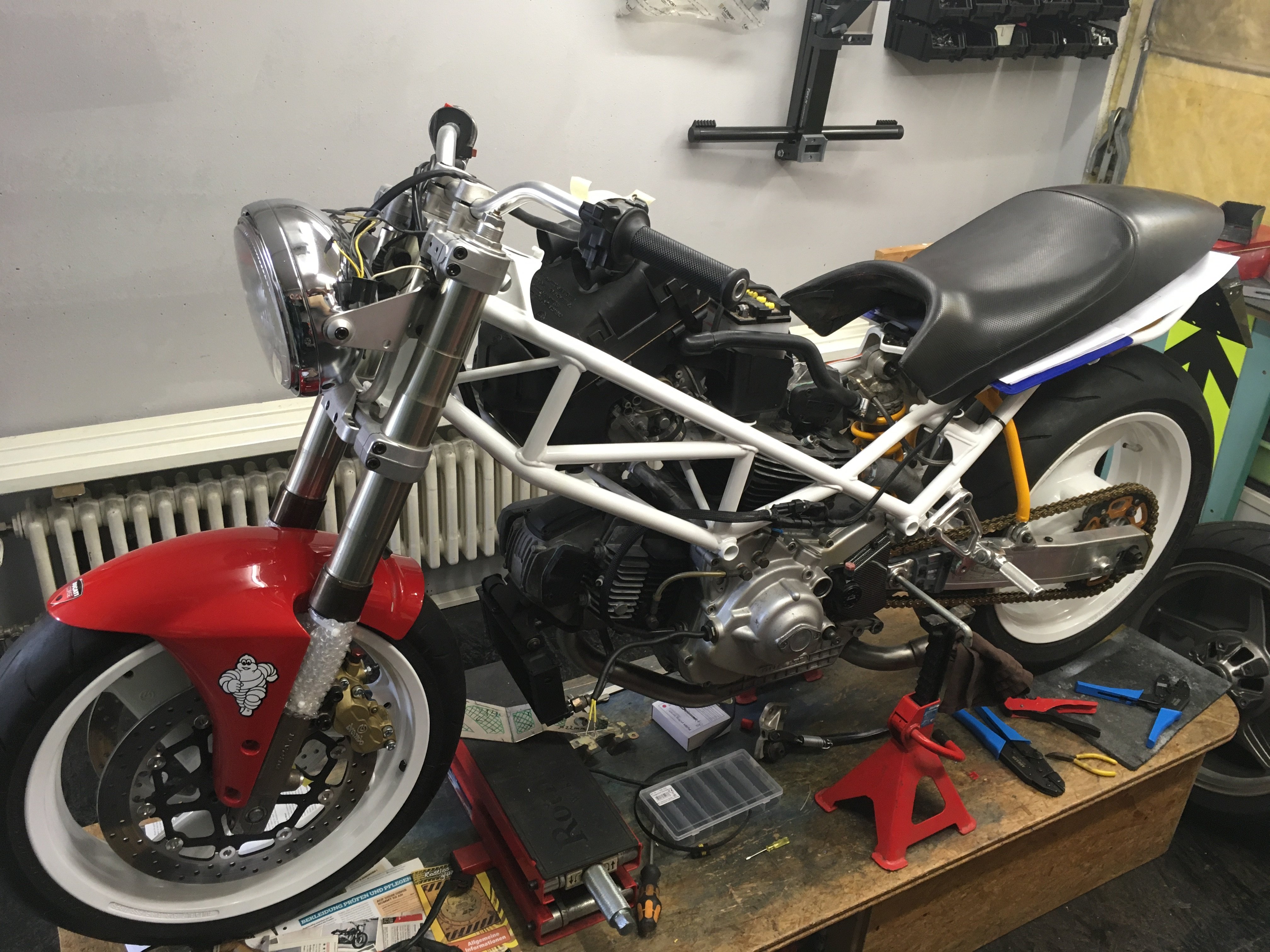

Socken hat das Mädchen auch wieder bekommen, aber in meiner Werkstatt ist eigentlich nicht kälter als 14°. Der aufmerksame Betrachter hat bemerkt, dass mir auch schon eine leichte Felge für hinten zugeflogen ist. Ich suche noch das Pendant für vorne.IMG_4174.thumb.JPG.ca1be1318d9ed31e710d128c991fd0a6.JPG

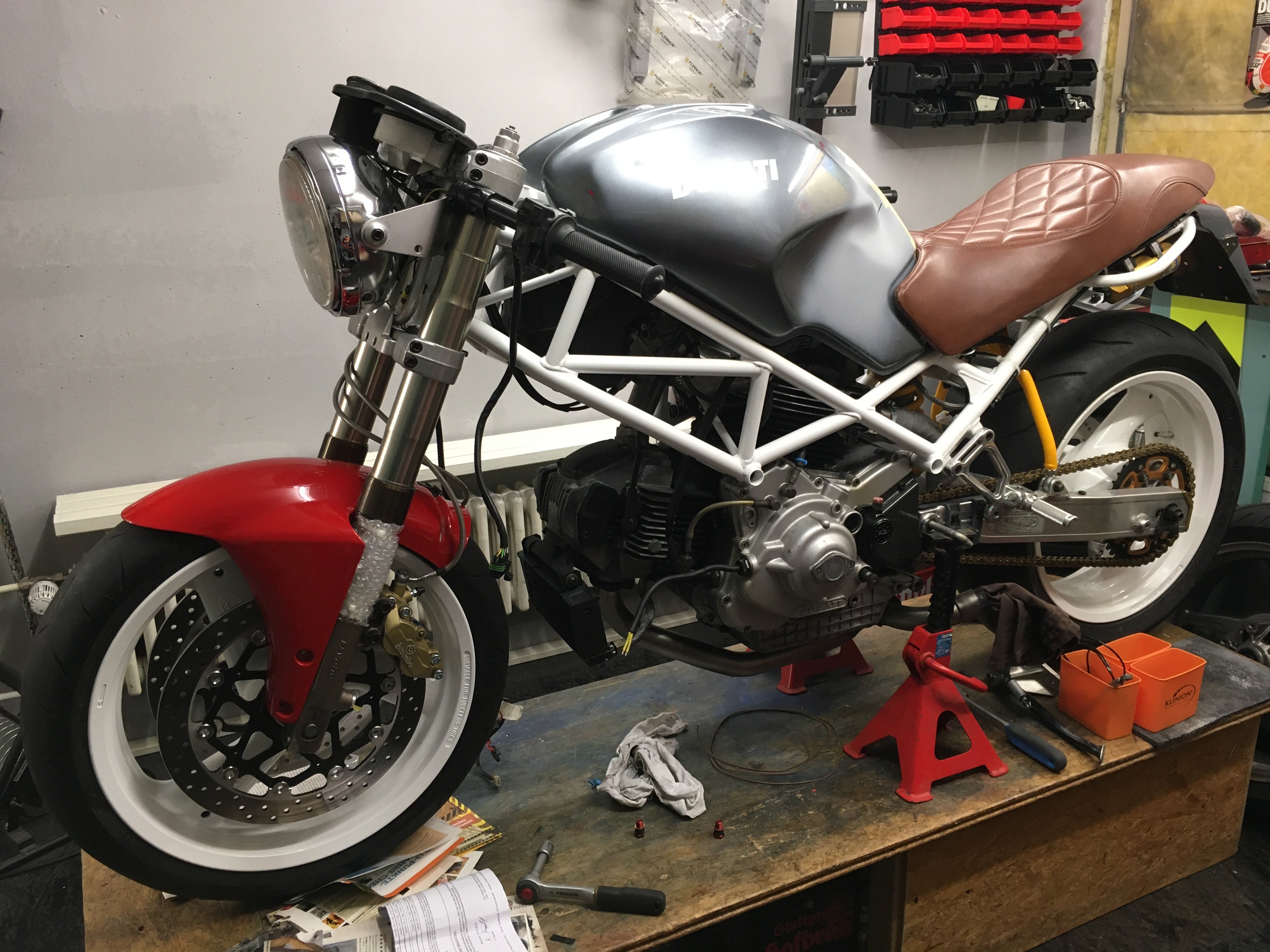

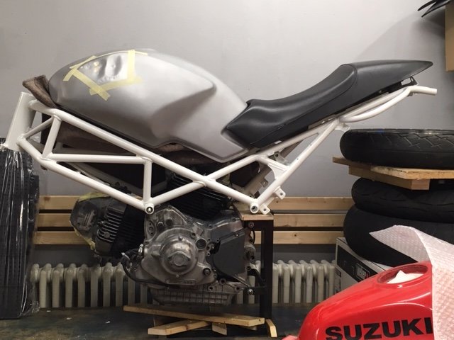

Das ist der Projektstand derzeit, das Bild ist vom vergangenen Samstag.

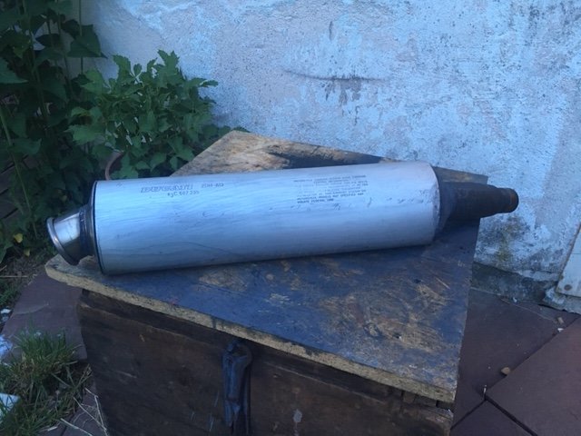

- Auspuffhalter aus Alu, hab mir was schönes gezeichnet. Aus Budgetgründen auch selfmade (5mm Alu, stichgesägt, handentgratet und 2 x schraubstockgekantet). Die 250€ fürs Lasern und Kanten geb ich an anderer Stelle aus.

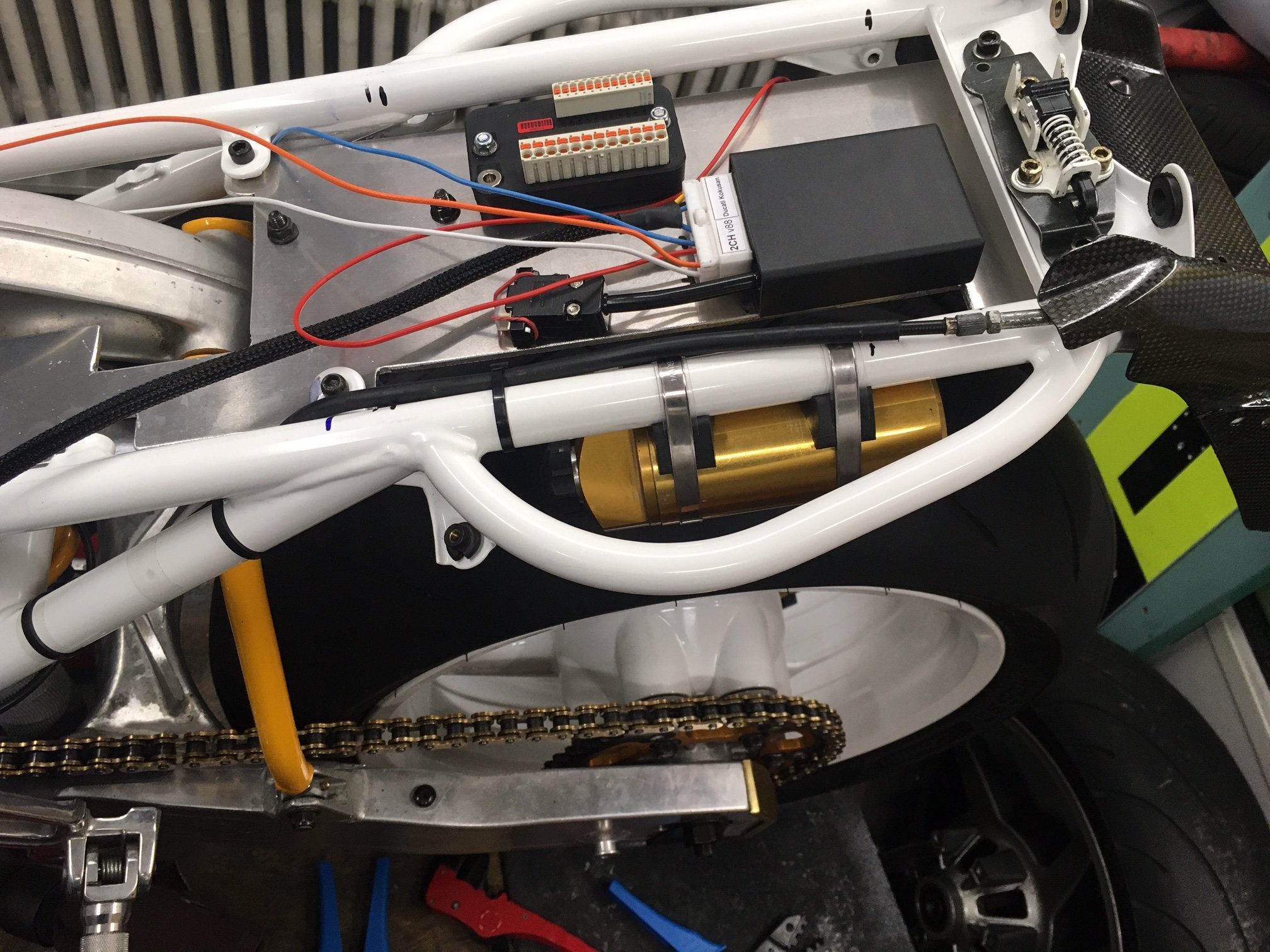

Wieder bisschen was geschafft letzte Woche und am WE:

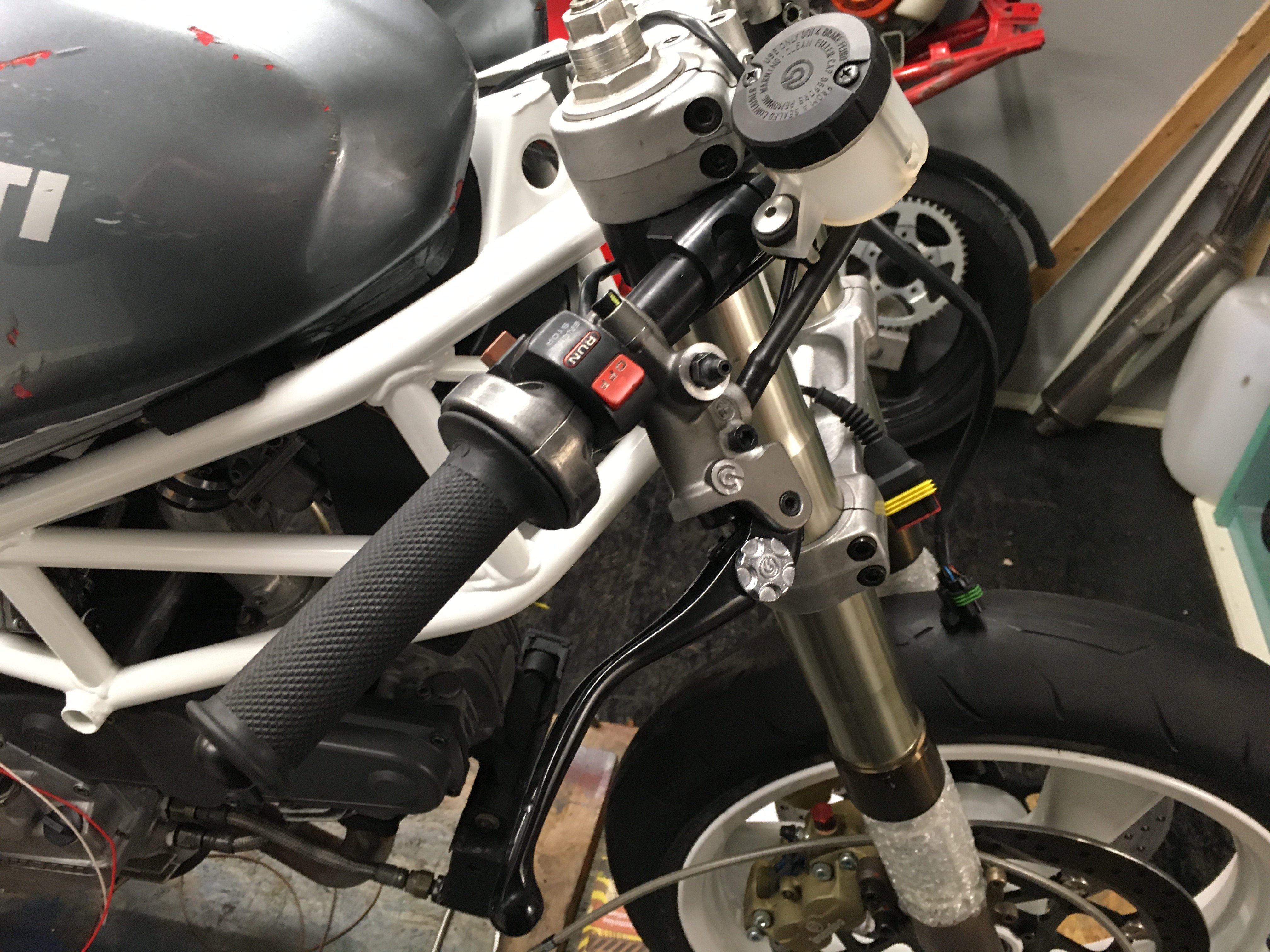

Stummel und neue BremseIMG_4273.thumb.JPG.ff35cdba01d49147f83dca5d4ab19cf5.JPG

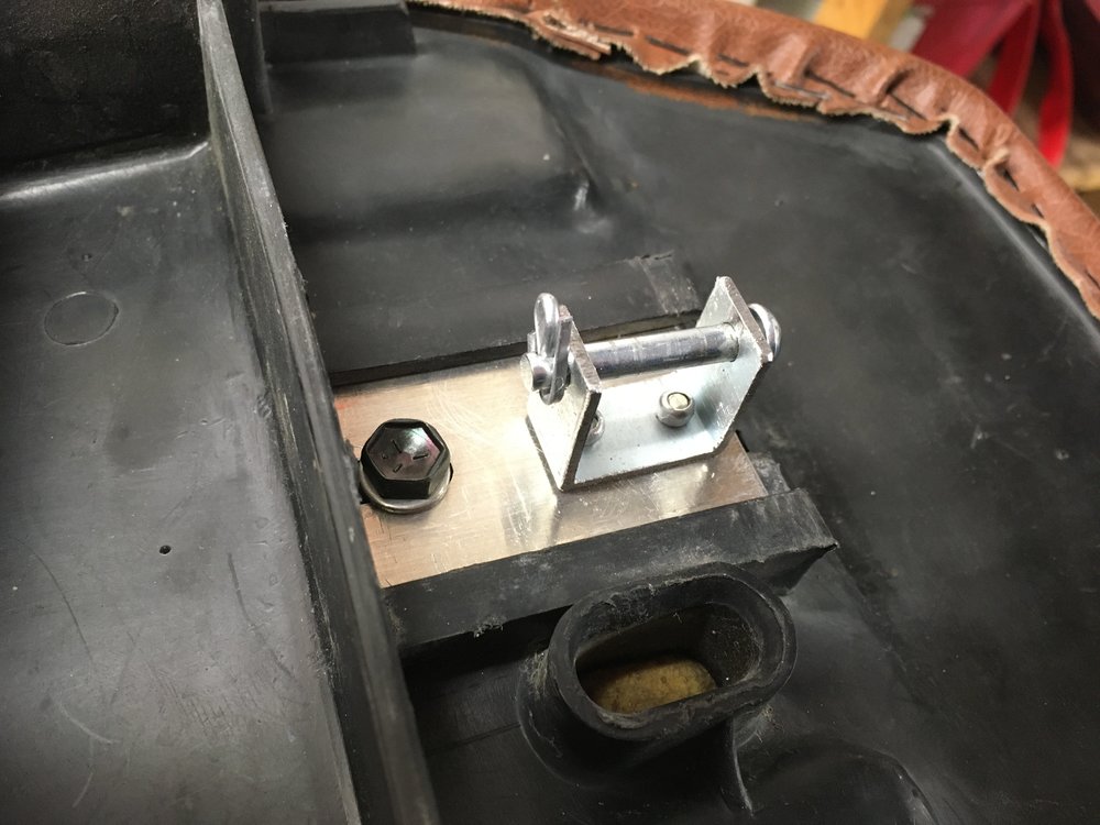

Selfmade-Sitzbank-Verriegelung

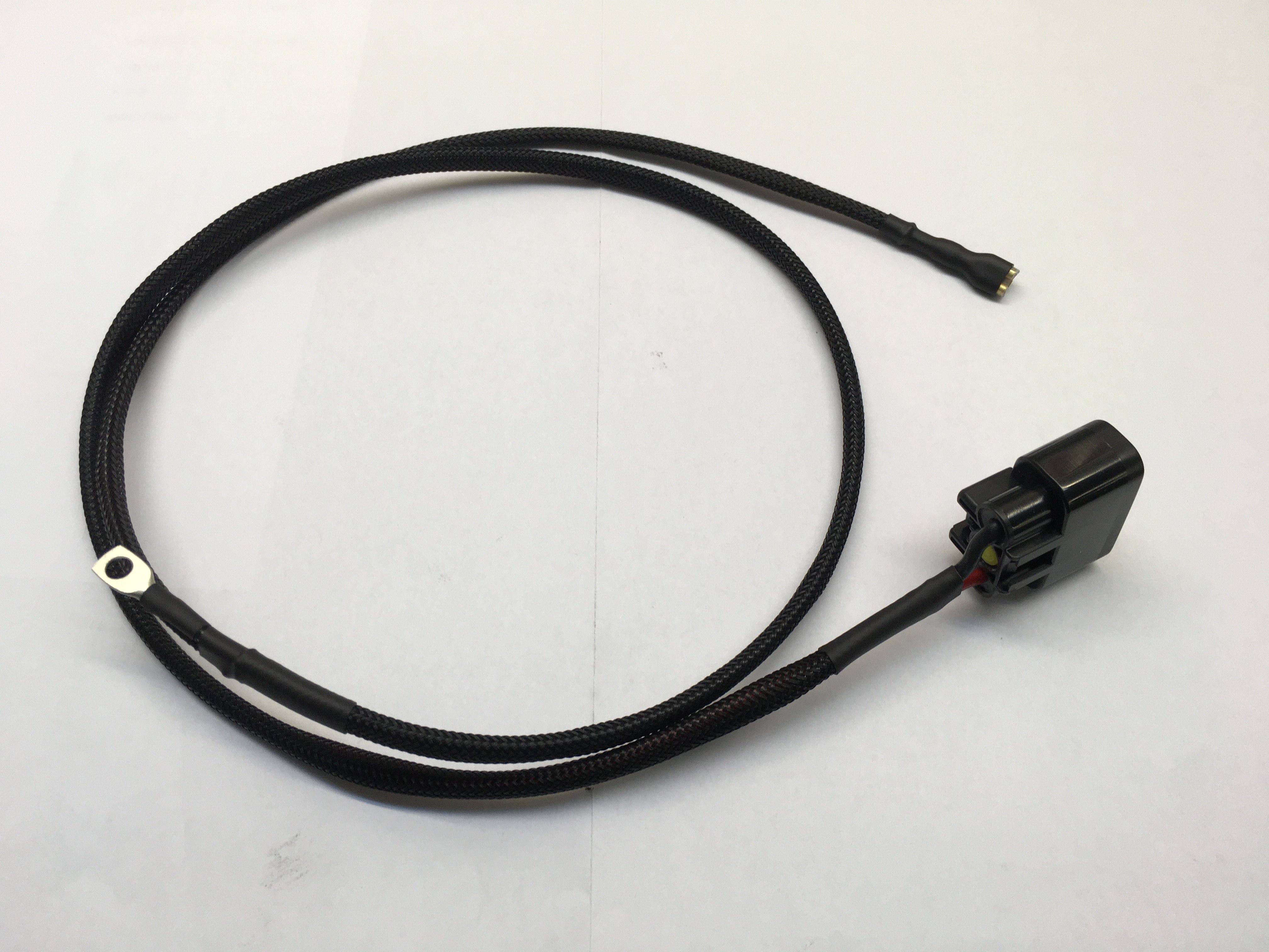

Paar Kabel konfektioniert. So schön wie Jogo kann ich das natürlich nicht, aber für den ersten Kabelbaum bin ich zufrieden. Sehr praktisch fand ich den Tipp, Schrumpfschläuche mit Kleber und Silikonkabel zu verwenden.

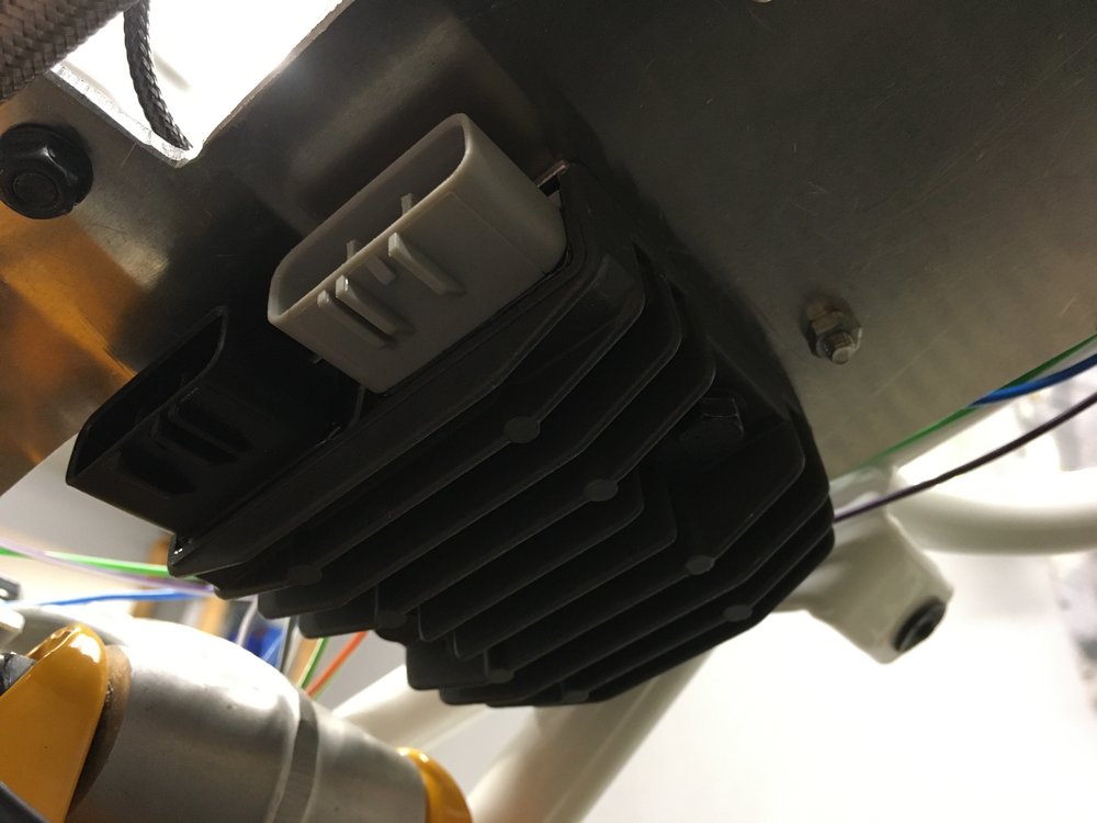

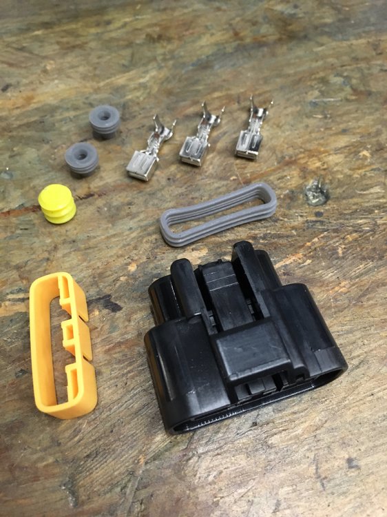

Den neuen Regler mit Furukawa-Steckern versehen. Die sind einzeln in D schwer zu bekommen. Hab meine von MTP-Racing. Gibt’s auch in Wien bei Xmas1, aber eben mit 11€ Versandkosten. Muss sagen, dass mir die Stecker echt gut gefallen. Sehr sicheres und robustes System! IMG_4366.thumb.JPG.89c84744002676c01f69333b4b864959.JPGIMG_4367.thumb.JPG.78ffe7f7b66d3aa1ce705c4c2a226df1.JPGIMG_4368.thumb.JPG.ad6b1e5459e46254631bafe3aaea4a3a.JPGIMG_4365.thumb.JPG.41ec6c8f13006ad84166af0932e88a43.JPG

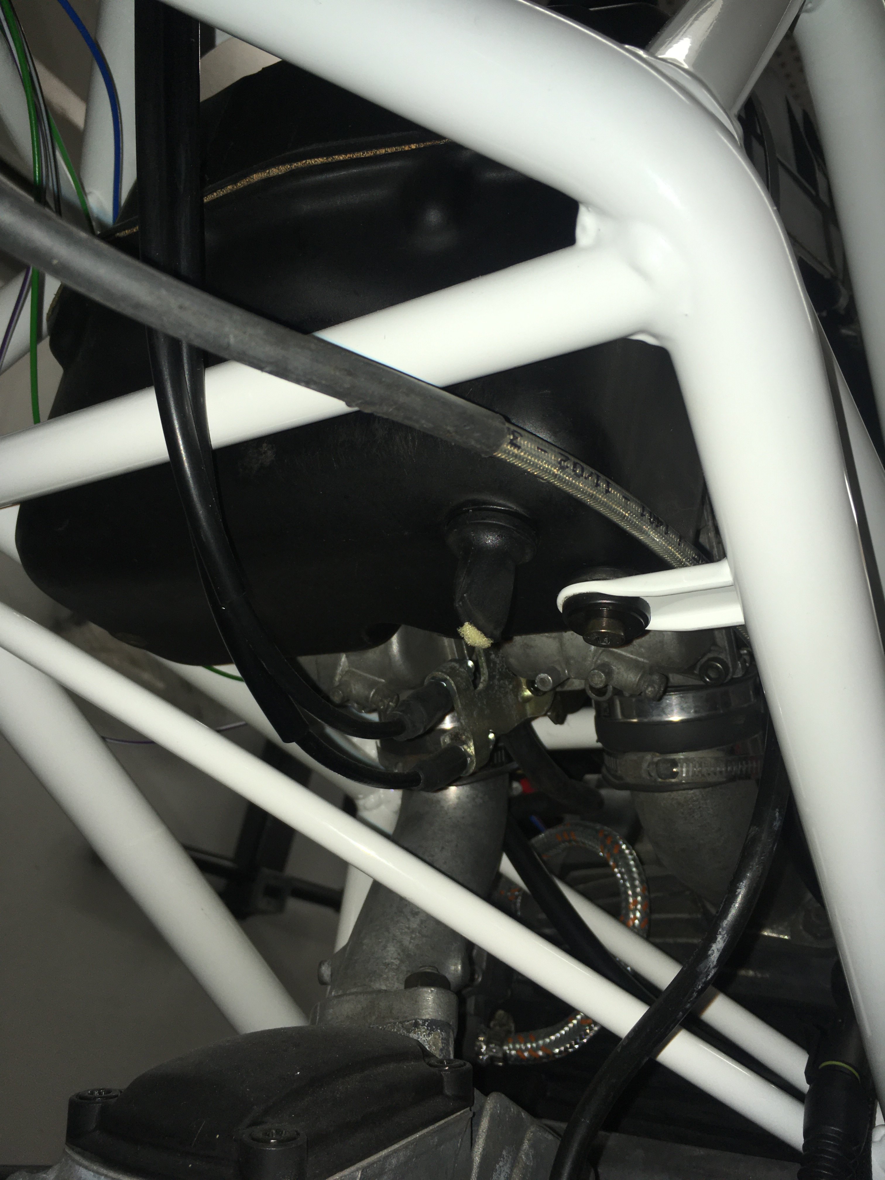

Den Entwässerungsstutzen hab ich mit etwas Schaumstoff gefüllt (danke für den Tipp Roland!). Vorher gereinigt und mit Ballistol eingesalbt. Das wirkt wahre Wunder auf Gummiteilen, die sehen danach aus wie neu und sind wieder herrlich geschmeidig. Tolle Sache das Zeug, stinkt aber leicht unangenehm. Zum Thema Falschluft: die auf dem Bild ersichtliche Korkdichtung zwischen den Airboxhälften war vorher nicht vorhanden. Auch keine Dichtmasse o.ä. Bin mal gespannt, wie die nacher läuft, im Vergleich zu vorher. Beim letzten Italien-Urlaub stand eine originale Monster neben mir an der Ampel. Die hat man fast nicht gehört durchs geschlossene Fenster. Hoffe aber, dass es bei mir nicht so schlimm wird. Außerdem hab ich ja noch die Termis.

Nachdem mir zum 2. Mal meine Wunsch-Auspuffhalter durch die Lappen gegangen sind muss ich es wohl wirklich angehen...
Dazu habe ich mir heute mal eine Kantvorrichtung gebastelt. Mit einem kleinen 5mm-Alustreifen geht das erstaunlich gut. Ich muss später ungefähr den doppelten Querschnitt kanten. Trotz Hartholz kommt das Material aber an seine Grenzen. Da werde ich die Holzkanten noch mit einem Alu-Winkel schützen. Aber ich glaube das wird. Man kann den Winkel recht gut steuern.
Übrigens: den Abstand zwischen den beiden Hölzern hab ich gegenüber der Zeichnung um 20mm reduziert, damit das Werkstück gekantet und nicht gebogen wird.
Edited by Remsflo
  • Like 5
Ganz so einfach war es dann doch nicht...
Bei ca. doppeltem Materialquerschnitt als beim Probestück treten doch mehr Kräfte auf, als ich gedacht hätte. Wenn ich mir die Vorrichtung zum Kanten nochmal machen müsste würde ich es komplett in Stahl machen. 1,5 Tage hat die Werkzeug- und Teilherstellung für die linke Seite nun gedauert. Die Werkzeugprofis hier werden das natürlich schneller schaffen, aber ich bin vom Werkzeug her eher auf Baustelle eingerichtet und lege mir die "Feinmechanik" erst seit ein paar Jahren schrittweise zu. Dementsprechend ist meine Vorgehensweise auch oft try and error...
Gründliches Arbeiten wird jedoch belohnt: mein Aufmaß hat genau das Ergebnis gebracht, was ich wollte: der Endtopf sollte eng nach innen, mit wenig Freigang zur Schwinge und so weit nach oben wie möglich. Die Buchse zum Verschrauben hab ich dann auch etwas unter Spannung einbauen müssen.
Die Stabilität des Teils würde ich als ausreichend beschreiben. Für die rechte Seite werde ich das Mittelteil zwischen den Knicken nicht aussparen, so das mehr Torsionssteifigkeit da ist. Es ist aber stabiler als die Halterung meines Zubehör-Auspuffs der Suzi. Die Oberfläche habe ich mit Drahtbürstenaufsätzen bearbeitet. Das ist jetzt erstmal OK. Vllt. muss ich das noch weiter behandeln. Schön wäre natürlich, das glasperlenstrahlen und eloxieren zu lassen.
