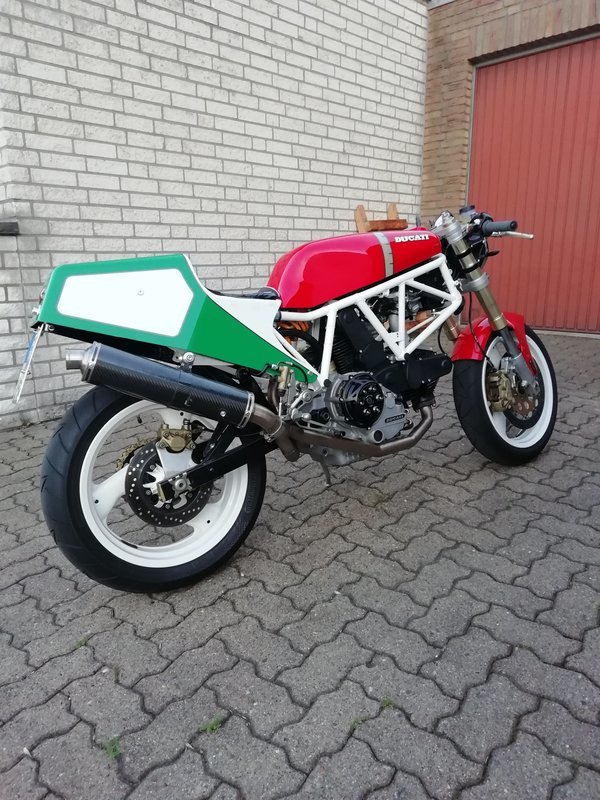

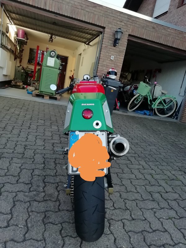

Sie fährt einfach hervorragend, nun fehlt nur noch ein ordentliches Sitzkissen und sie ist fertig.

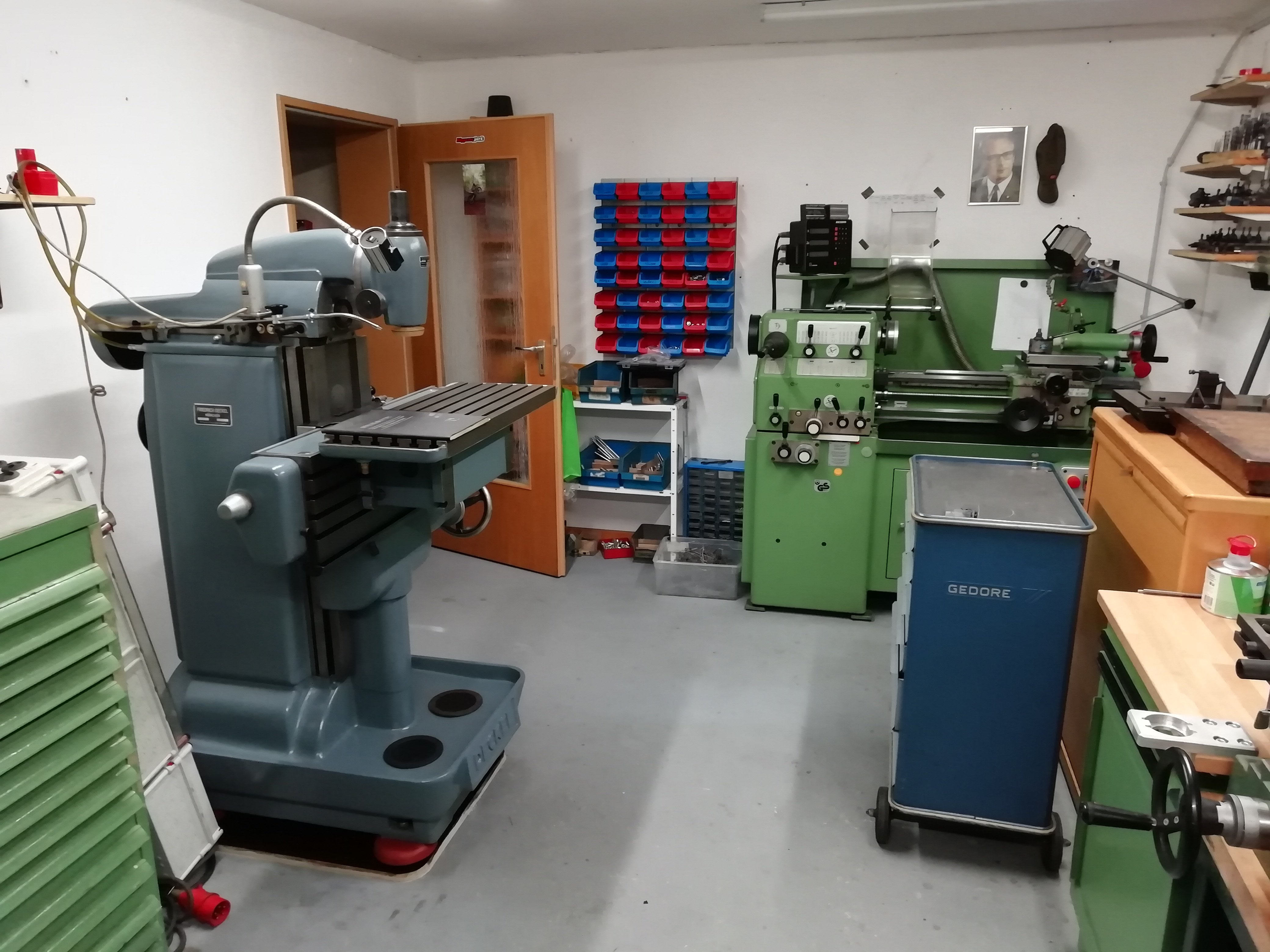

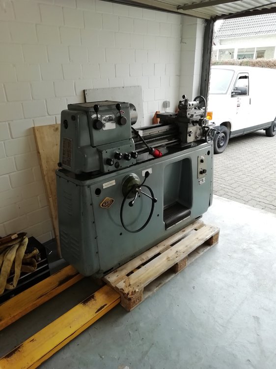

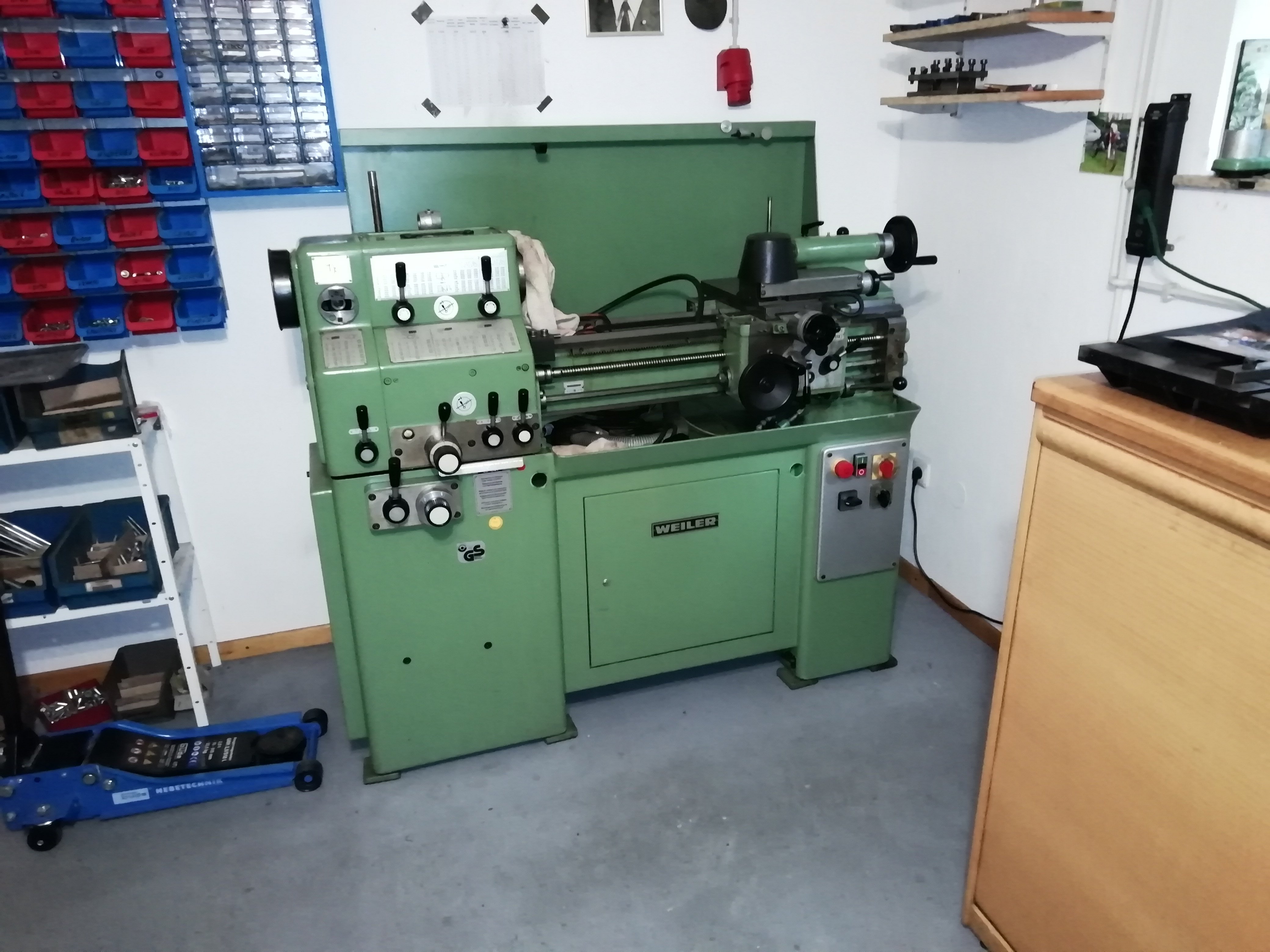

Heute ein bisschen Kranfahrer gespielt und die alte gegen die neue Drehmaschine ausgetauscht. 770 ubd 620 kg hingen am Haken...
Gewusst wie de Brocken verschoben...
Geht nicht immer so einfach
Musste meine Schaublin Fräsmaschine halb zerlegen um sie an den finalen Platz zu bekommen

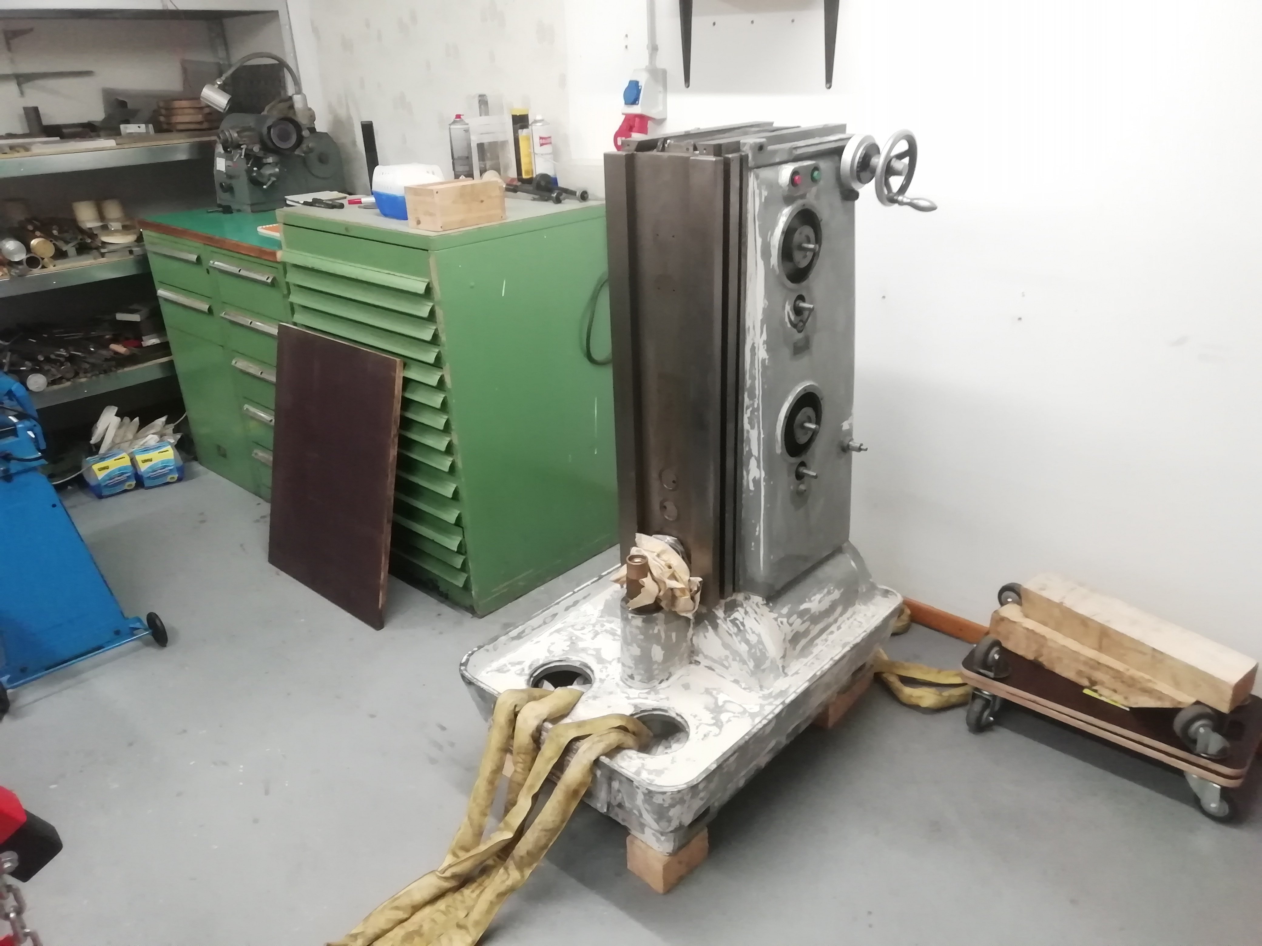

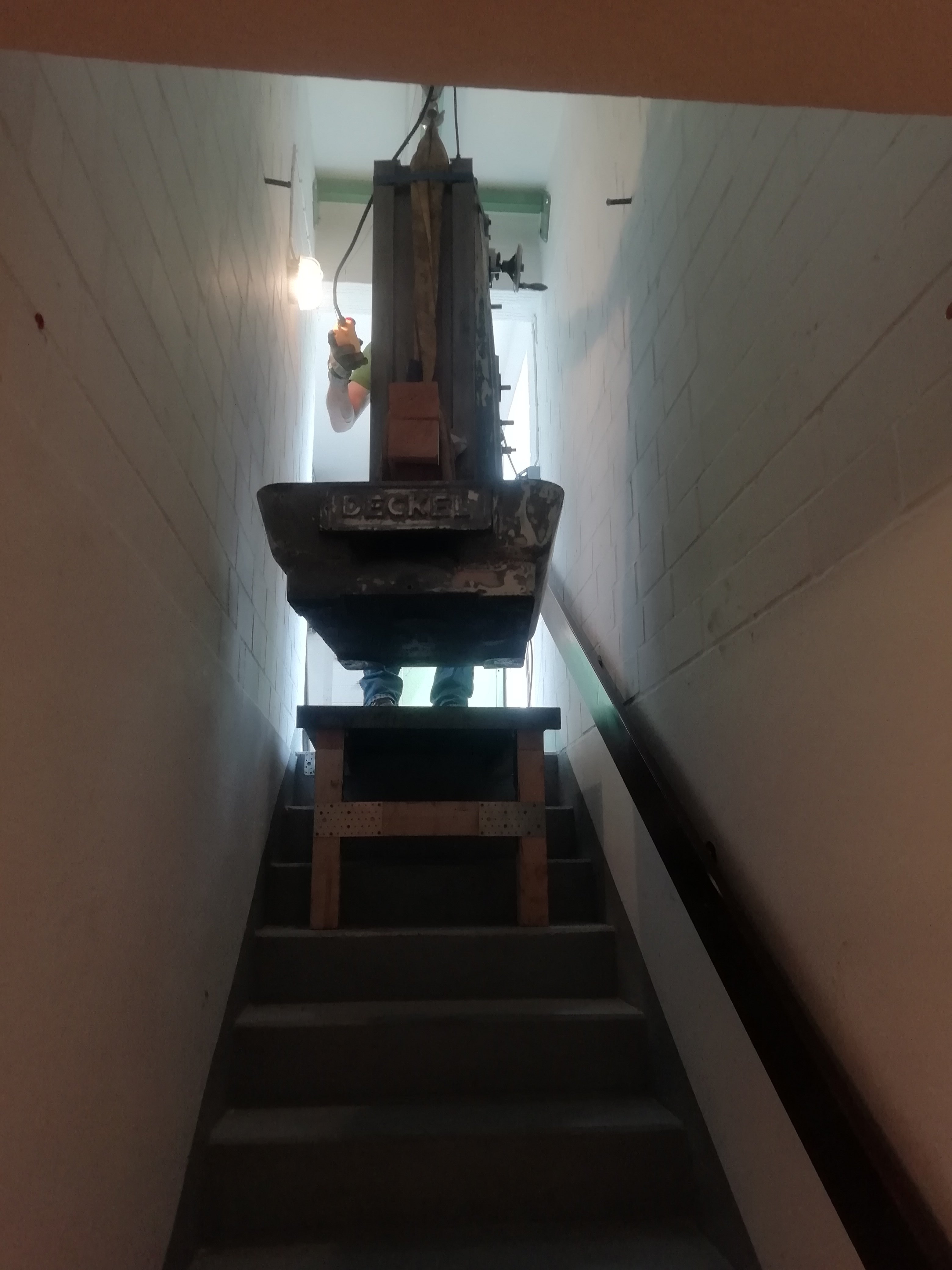

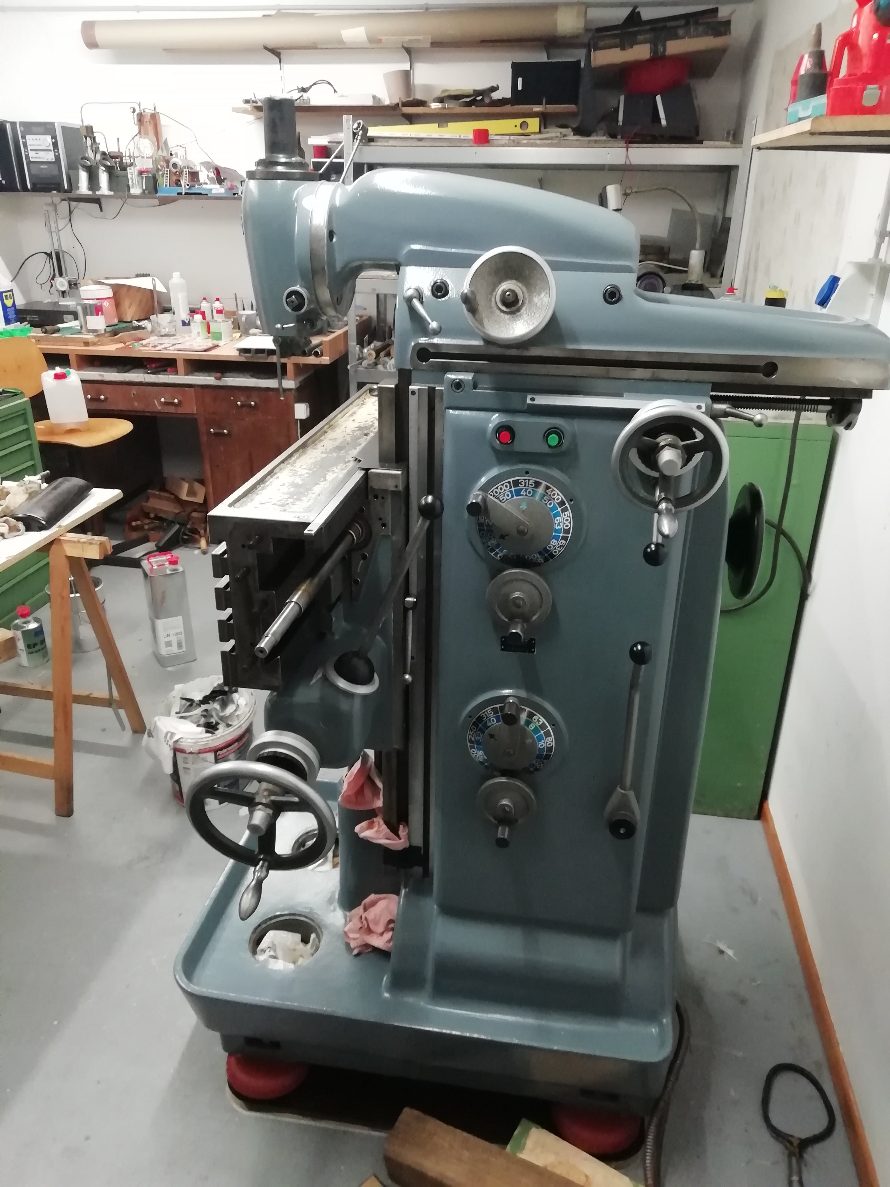

Konrad, meine Deckel FP2 ist nun auch unten und doe alte FP1 Kopie draußen.
Wegen der 1150kg musste Sie auch zerlegt werden.
Ich habe dann die Chance genutzt um Sie neu mit 2K Industriefarbe zu lackieren, da der alte Lack schon gelitten hatte.
Zum Glück ist Sie technisch noch super, und die Geometrie der Führungen fast neuwertig.

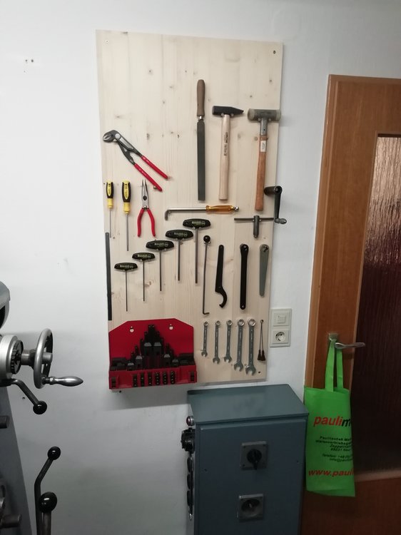

Das Werkzeug fur die Fräse muss ja immer griffbereit sein, drum ein Werkzeugbrett!

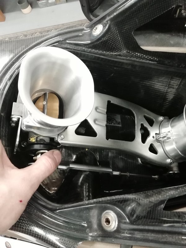

Ging auch mal an der Rennduc weiter
Die Synchronisationsstange der Drosselklappen brauchte eine Kröpfung, also flink einen Adapter gedreht/gefräst.
Die Tage kommt dann eine neue Verbindungsplatte für die Drosselklappenkörper, an der ich dann eine Halterung für zwei Einspritzüsen je Zylinder in Shower Anordnung verbauen kann.

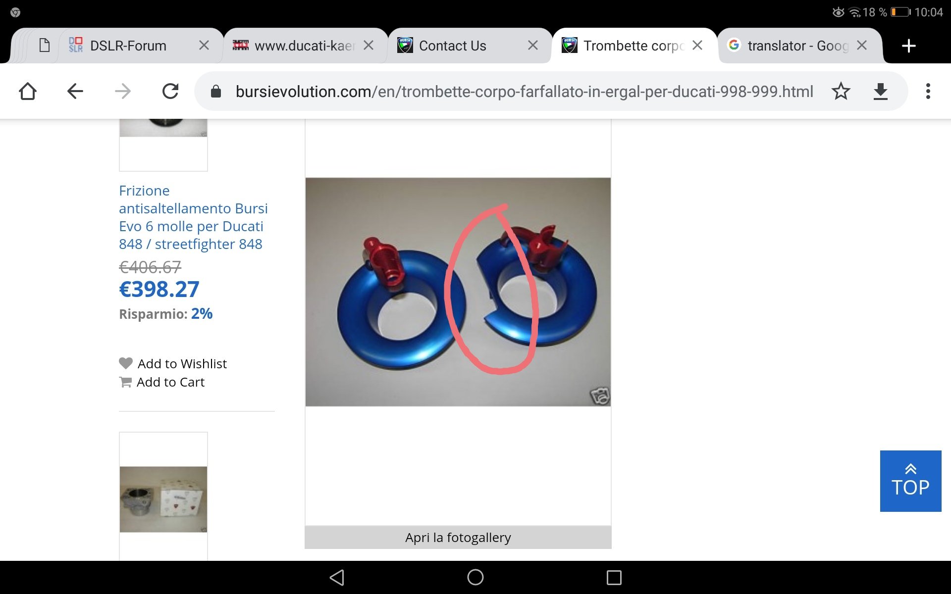

Coole Trichter.
Hab gleich mal auf deren Seite etwas gestöbert.
Die haben auch was für die 998s
Allerdings kann ich mir nicht erklären warum bei dem einen Trichter so eine Aussparung ist.
Weisst das hier jemand zufällig?

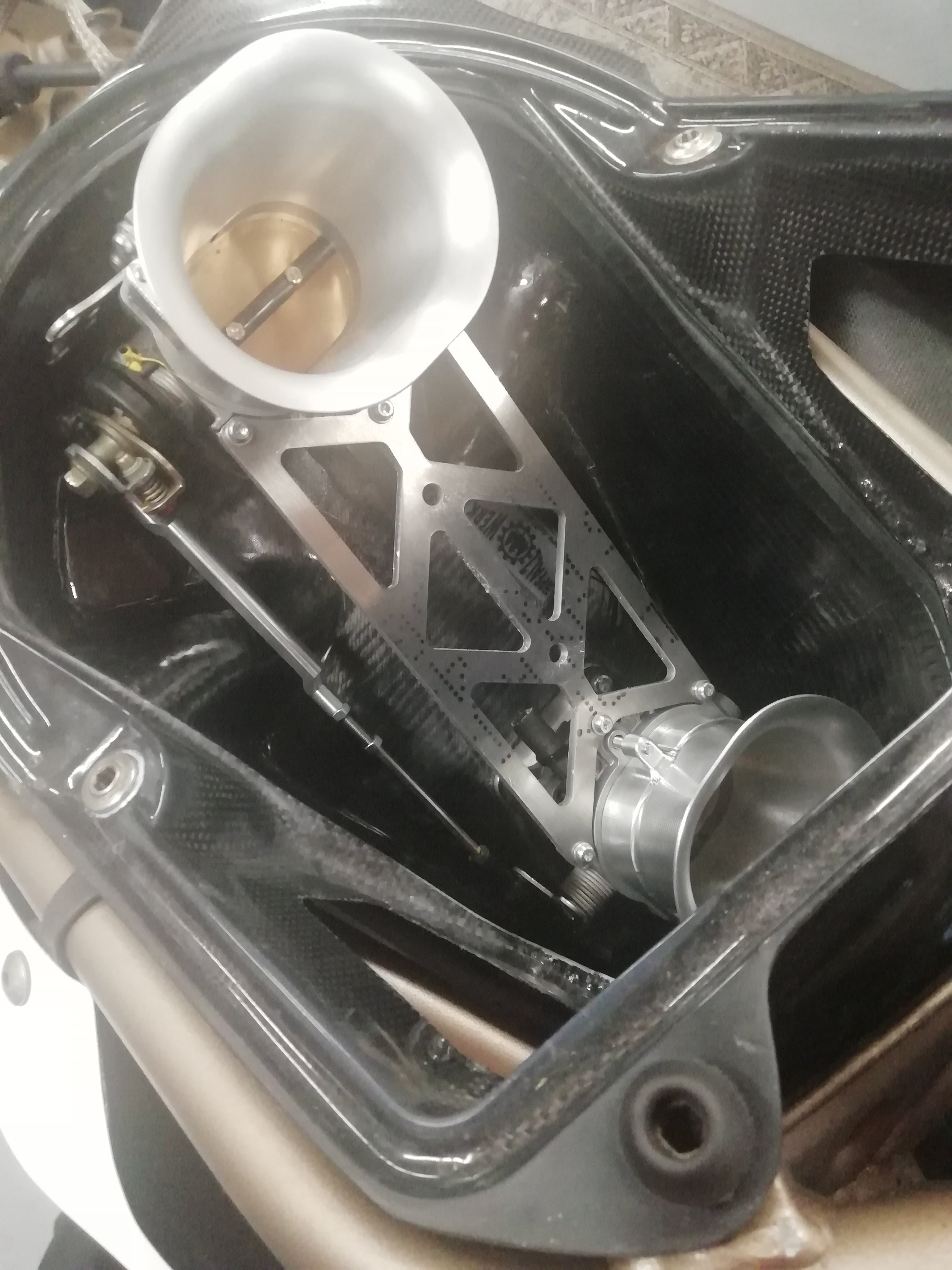

So, nun ging es in ganz kleinem Schritt weiter.
Die Verbindungsbrücke vom Lasermann für die Drosselklappen kam an.
Erfreulich, ich habe alle Maße exakt abgenommen und sie passt wie angegossen.
Optisch müssen nur noch die Brennkanten schön gemacht werden.
In die beiden Löcher kommen dann zwei Säulen, darauf ein Querträger, welcher die Einspritzdüsen halten soll.

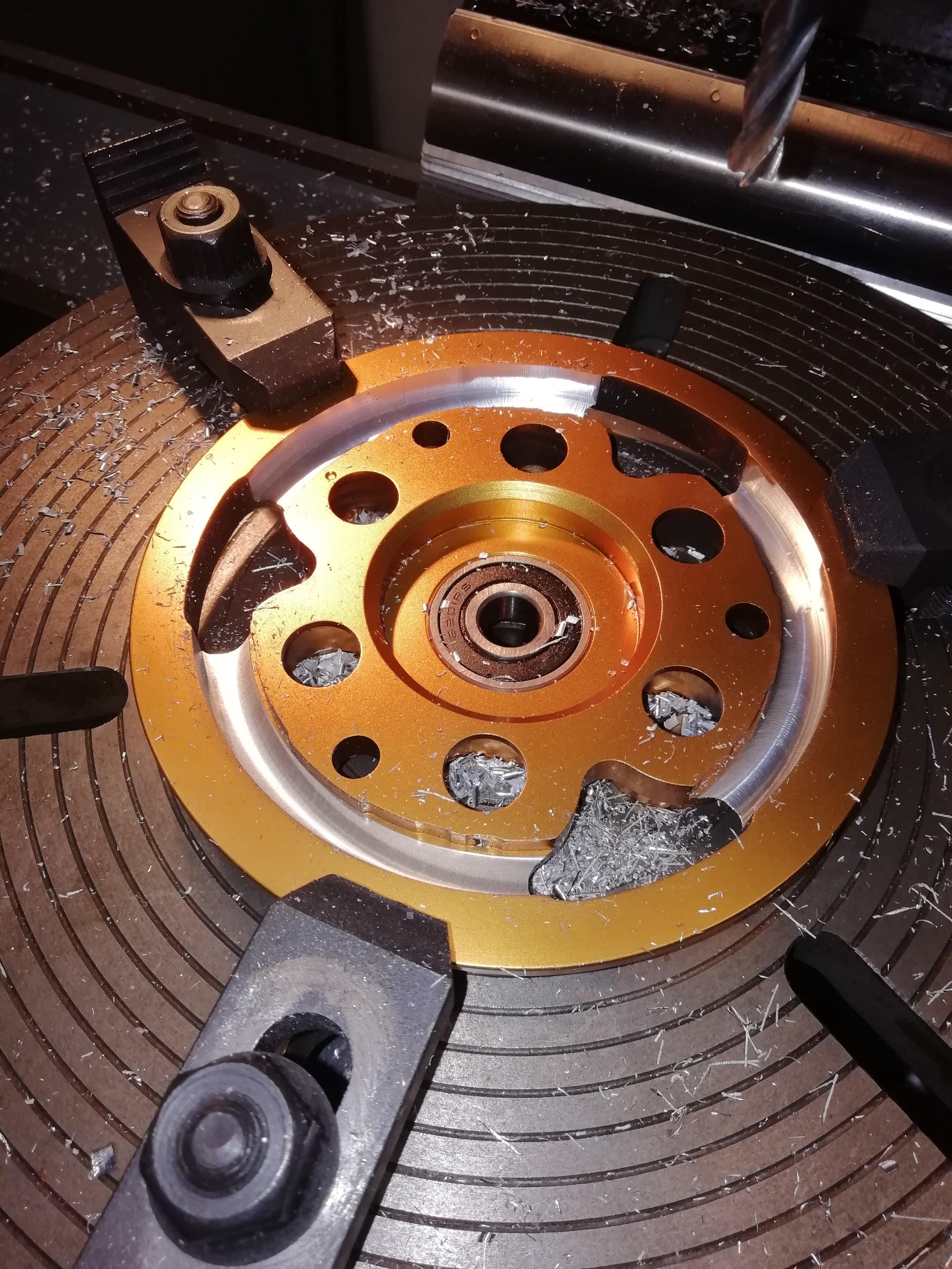

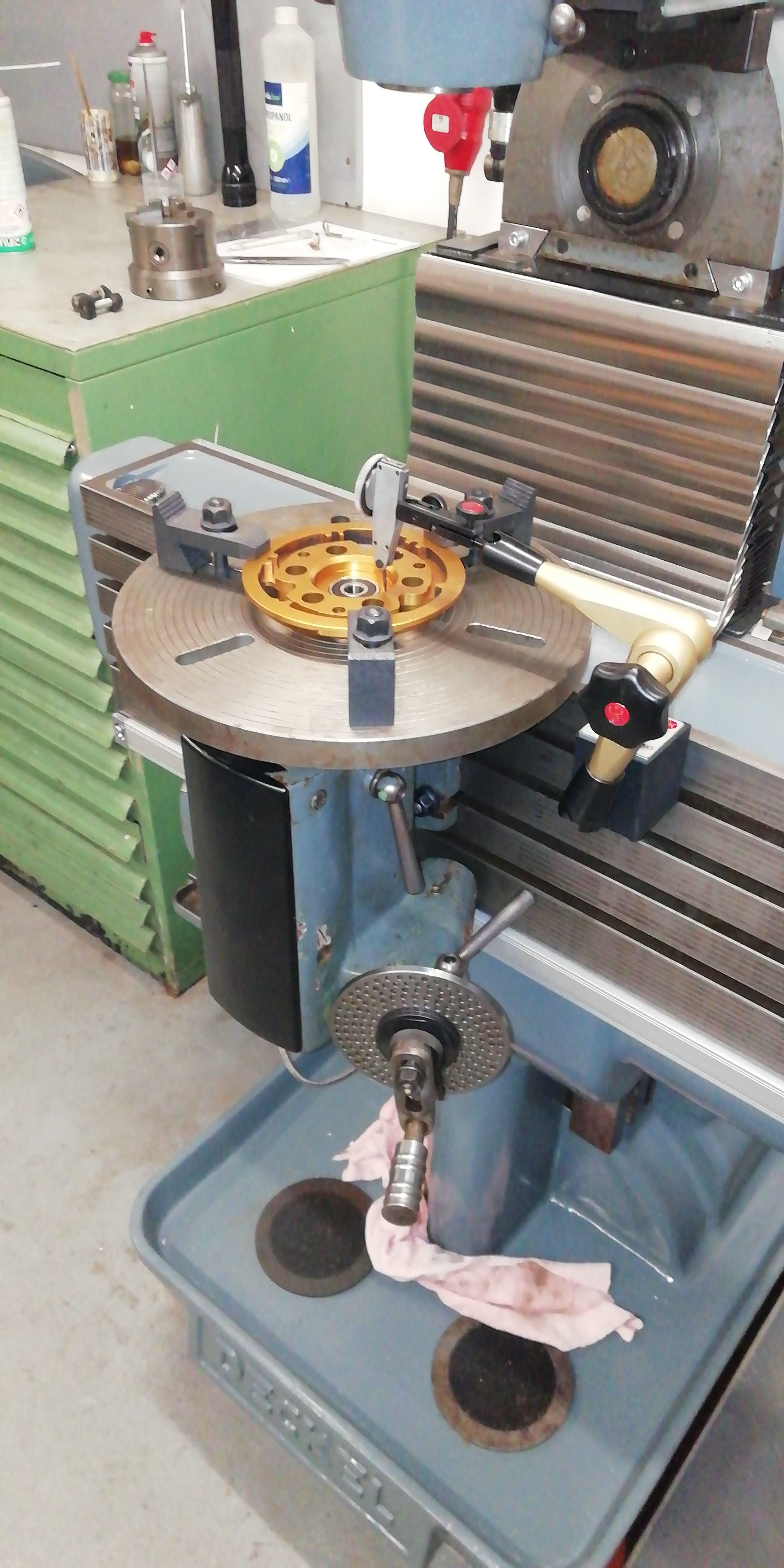

Heute für einen Mitforenten eine Standard Druckplatte auf Anti Hopping umgebaut.

Nur zum Verständnis für mich, du hast die Nasen an der Druckplatte weggefräst und dadurch hat man an einer normalen Kupplung den Anti-Hoppinf Effekt?
Danke und Gruß
Danke danke,
Kunki, nein, du brauchst die Kupplumgsnabe einer AHK aber der Peter wollte diese Druckplatte auf solcher Nabe verwenden.
Da die Nabe aber für eine Standard Kupplung war mussten diese Nasen weg.
Denn bei einer AHak muss sich die Mabe rotatorisch zur Druckplatte verdrehen können, was mit den Nasen nicht möglich gewesen wäre.

kannst Du kurz beschreiben, was Du gemacht hast und wie?
Da ich das Vorher-Bild nicht genau erkennen kann, ist mir das nicht ganz klar.
War dort eine Verzahnung wie bei den Seriendruckplatten und Du hast Diese entfernt?
Und ich verstehe nicht ganz, weshalb Du den Teilapparat verwendet hast.
Hätte man das nicht auch auf der Drehbank machen können?

Ja genau, es war eine Verzahnung wie Serie vorhanden.
Ja man hätte auch drehen können, aber dazu hätte ich weiche Backen großzügig ausdrehen müssen, da die nornalen harten Blockbacken nicht tief genug spannen konnten.
Dazu muss ich axial einstechen und hätte einen unterbrochenen Schmitt, was nicht gerade förderlich für die Werkzeugstandzeit ist, dem Fräser hingegen macht das nichts.
In Summer ging es so schneller und Werkzeugschonender aber trotzdem blieb der Rüstaufwand.
