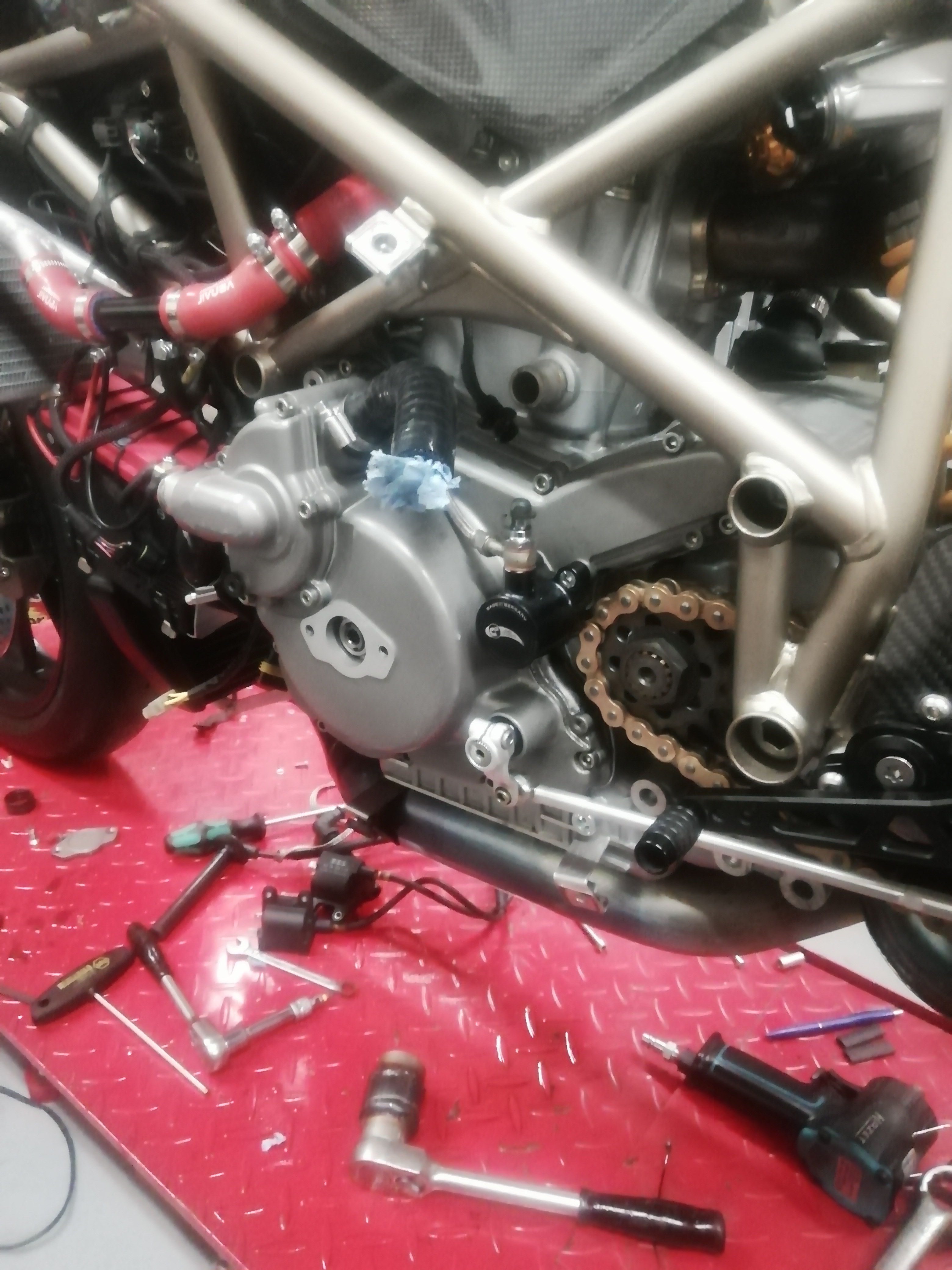

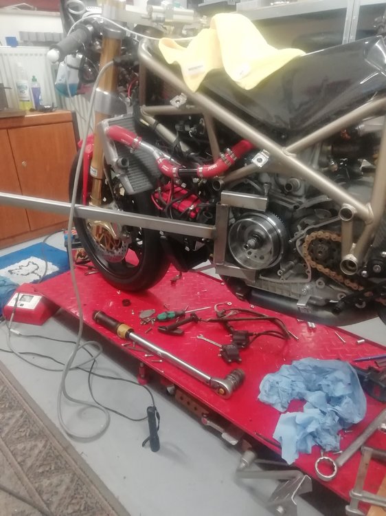

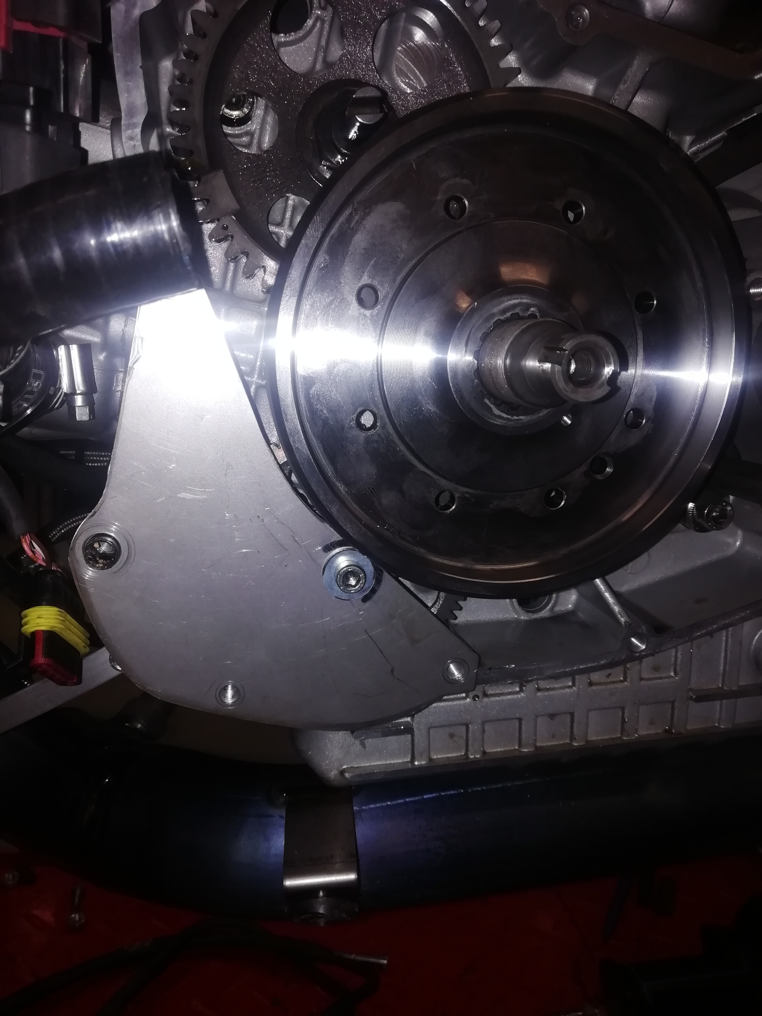

Stolle1989 556 Posted December 29, 2020 Author Report Share Posted December 29, 2020 Was wird das nur wieder für ein Blödsinn. Quote Link to post Share on other sites
foobar423 272 Posted December 29, 2020 Report Share Posted December 29, 2020 Du bist zu faul das restliche Threebond abzunibbeln!? 1 Quote Link to post Share on other sites

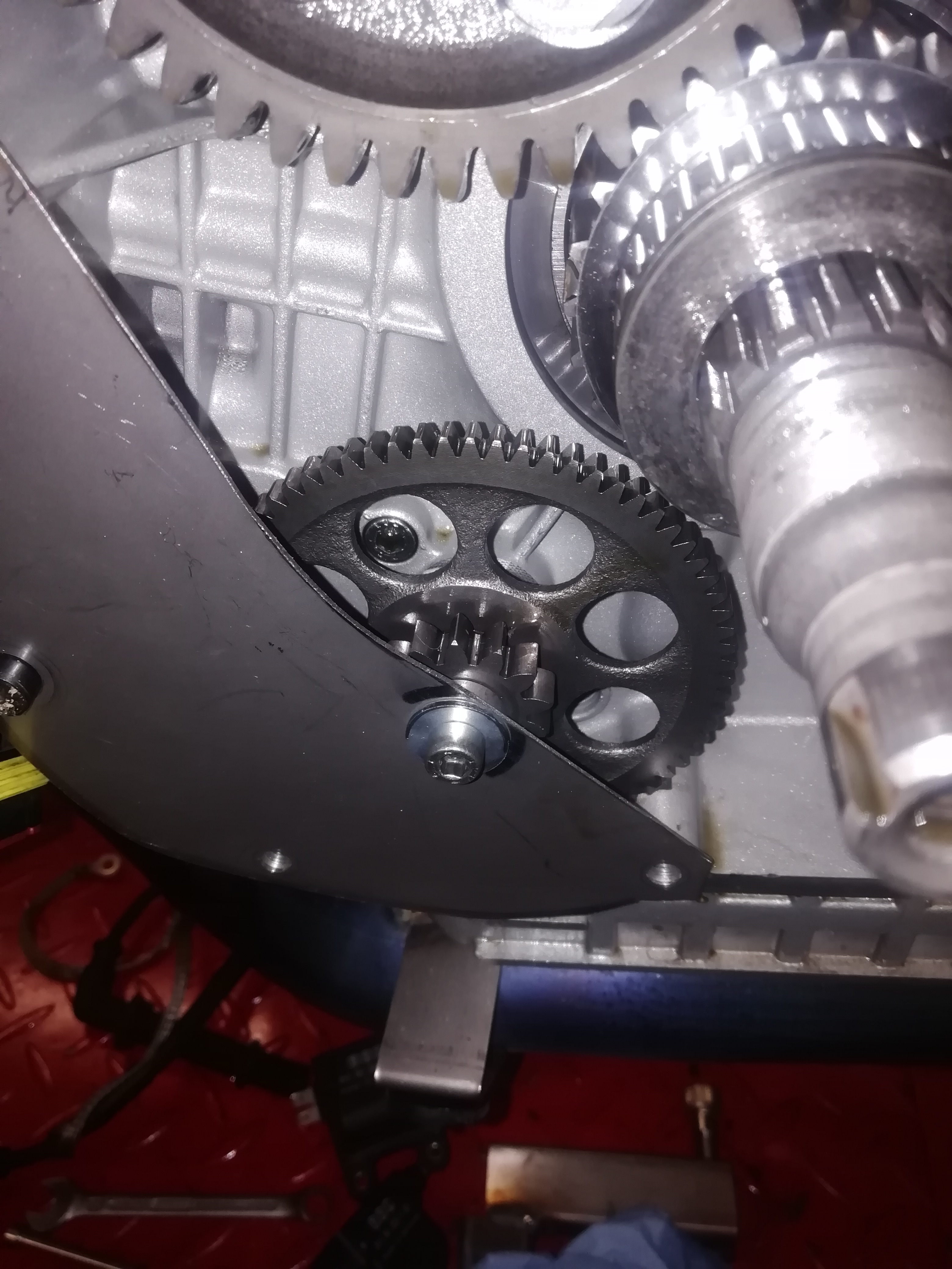

Stolle1989 556 Posted December 29, 2020 Author Report Share Posted December 29, 2020 Genau, das nervt immer. Ne Spaß beiseite, mein Ablasserfreilauf war nicht mehr so schick und währenddessen bemerkte ich das der Bolzen im Gehäuse fürs Anlasserzwischenrad etwas ausgelullert ist. Drum damit ich länger Freude habe musste der Bolzen abgestützt werden und leider passen die Deckel der 1198 und 848 Evo nicht, weil die Position der Welle geändert wurde. Also habe ich ein Blech gefertigt welches den Job übernimmt. Da dieses an der Trennebene verschraubt wird muss der Deckel entsprechend angepasst werden. Nun sollte mit dem Murks Ruhe sein. 1 Quote Link to post Share on other sites

Stolle1989 556 Posted December 30, 2020 Author Report Share Posted December 30, 2020 Von außen siehts wieder normal aus. Wenn Jemand möchte, habe nen leichten Durbahn Schwung über. 1 Quote Link to post Share on other sites

Flydog 64 Posted December 31, 2020 Report Share Posted December 31, 2020 Bei 330NM für die KW Mutter brauchte ich ein 2m Rohr als Gegenhalter! 1 Quote Link to post Share on other sites
Stolle1989 556 Posted December 31, 2020 Author Report Share Posted December 31, 2020 vor einer Stunde schrieb Flydog: Bei 330NM für die KW Mutter brauchte ich ein 2m Rohr als Gegenhalter! Ich dachte auch kurzzeitig das der Drehmomentschlüssel kaputt ist aber er hat doch noch geknackt. Quote Link to post Share on other sites
Duc-Schmidti 728 Posted December 31, 2020 Report Share Posted December 31, 2020 vor 17 Minuten schrieb Stolle1989: Ich dachte auch kurzzeitig das der Drehmomentschlüssel kaputt ist aber er hat doch noch geknackt. Neee, das war die Kurbelwelle Quote Link to post Share on other sites
