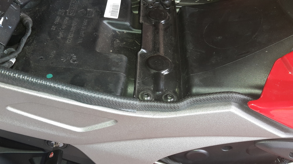

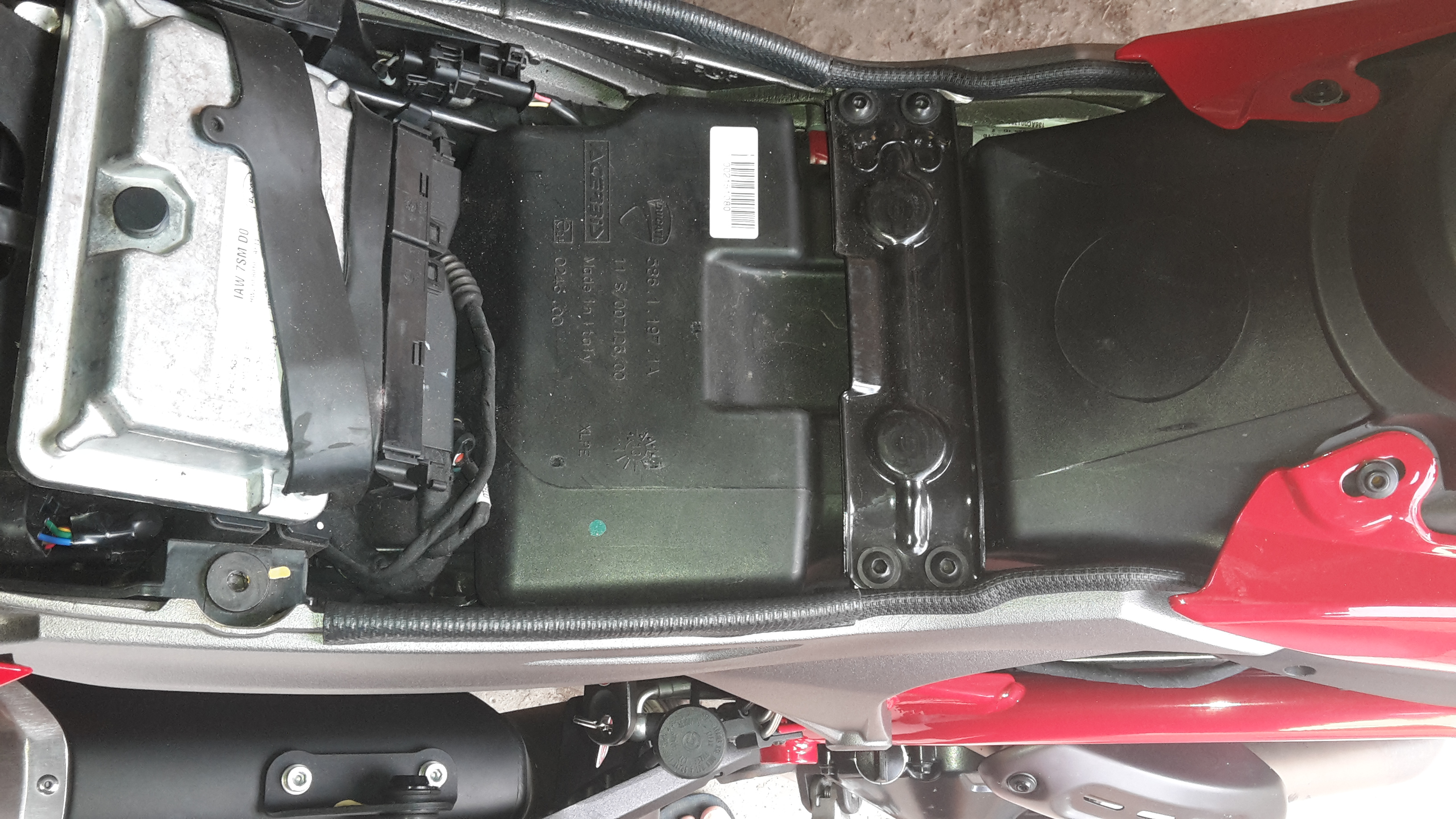

Hallo zusammen, ich hab ne zeitlang hier mitgelesen und bei mir ist der Riss links unten jetzt auch da.
Ich hab mal zwei Fotos gemacht, wie ich das erstmal gelöst habe.
Der Gussrahmen war so Scharfkantig das man sich hätte auch die Fingen aufschneiden können.
Hab mir jetzt erstmal Kantschutzstreifen mit Metalleinlage besorgt. Mal schauen ob hält.
Hallo Leute,
war jetzt am Wochenende mal am Kyffhäuser paarmal hoch und runter und wieder nach Hause.
Hab dann nochmal alles nachgeschaut der Riss ist nicht größer geworden und der Kantschutz ist auch nicht verrutscht.
Sollte also vielleicht doch was helfen aber ich werd das weiter beobachten.
Grüße Pjoter
