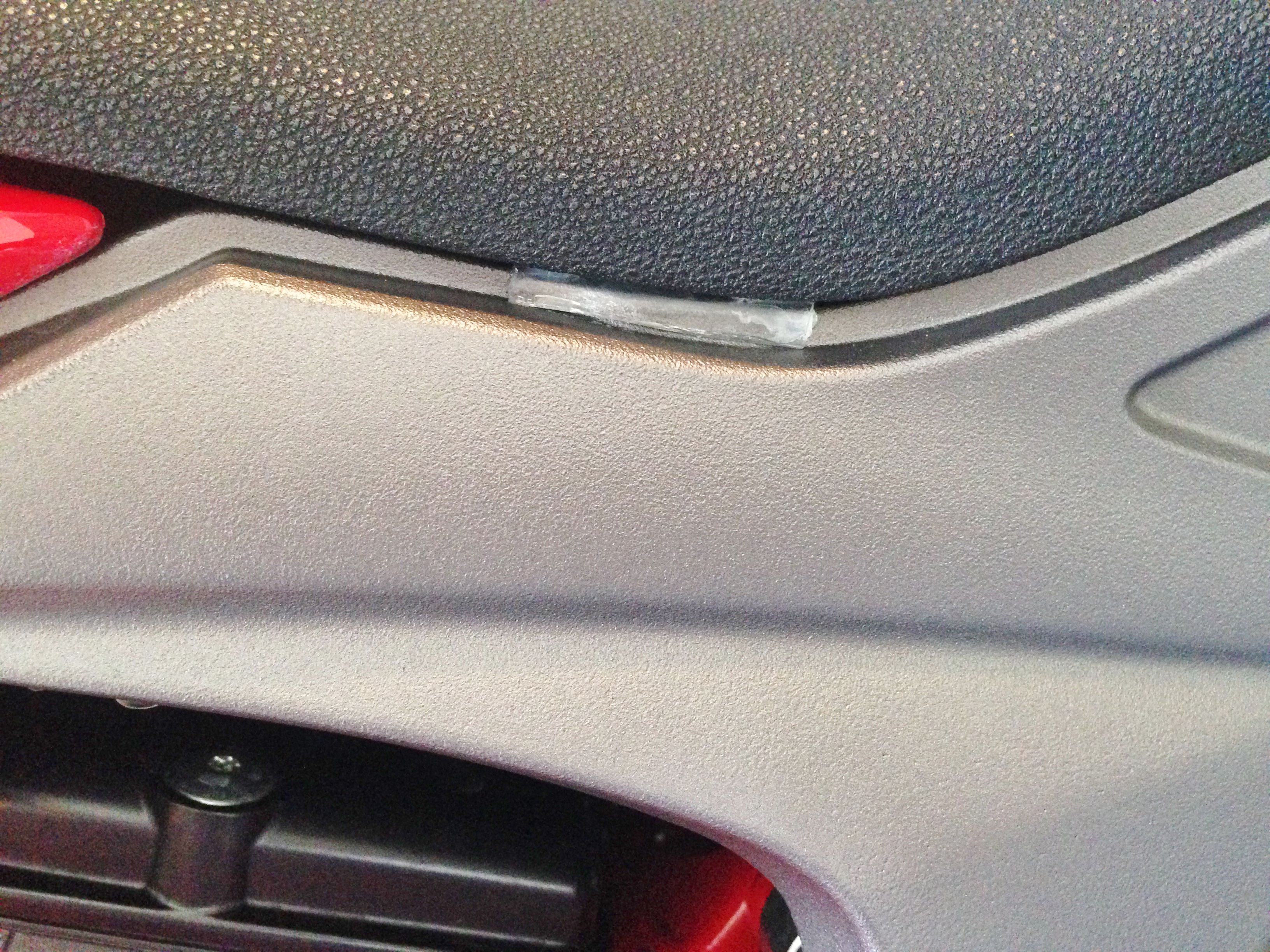

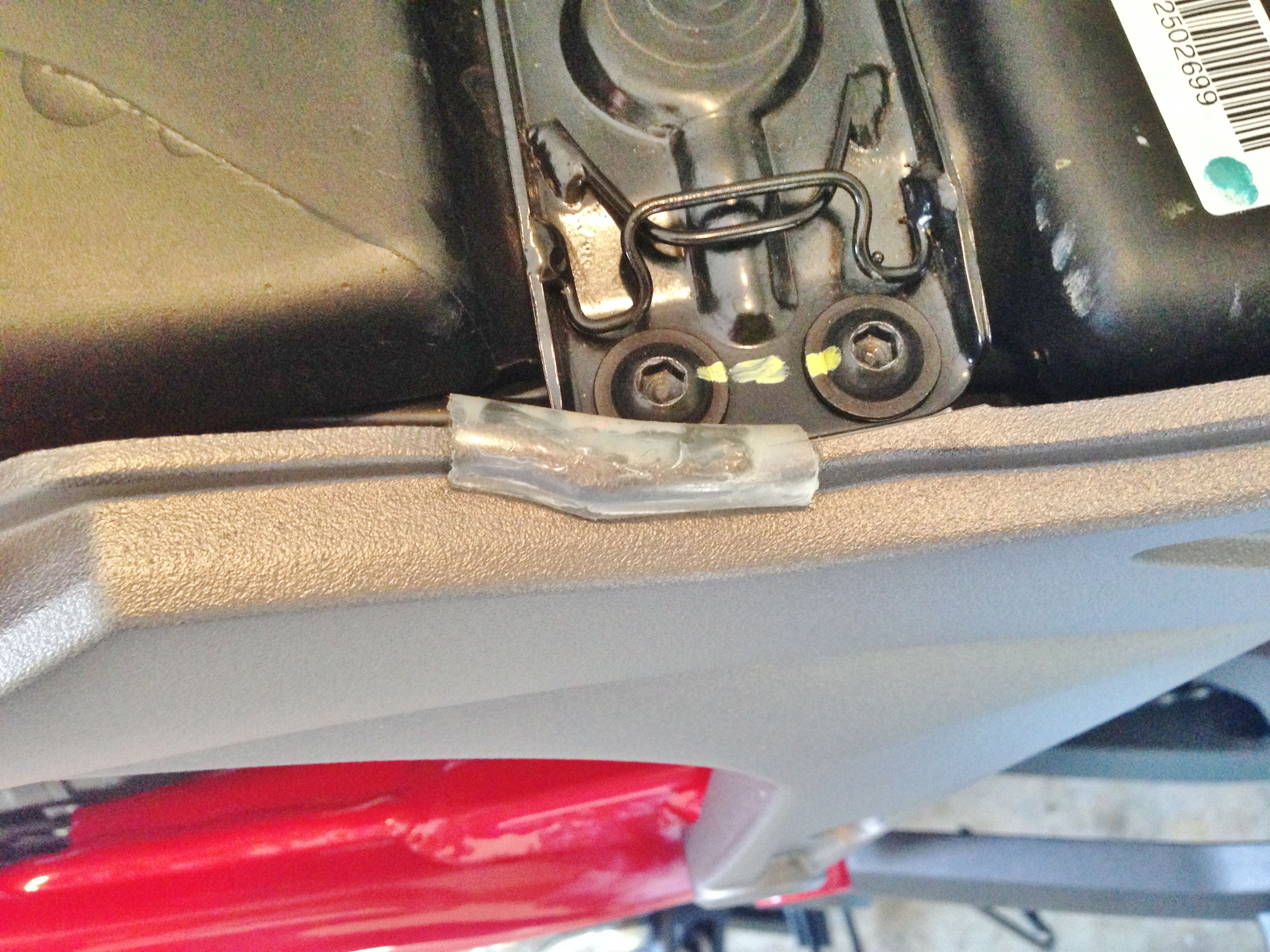

Auf die "böse" Kante / Ecke am Alugussteil kommt jetzt n' transparenter PVC-Schlauch als "Schutz" - die Sitzbank sieht nich wirklich "geändert" aus und hätte vermutlich in Kürze wieder die gleiche Druckstelle / Riss.
grüssle micha
Update 28.6.17: hält jetzt schon 600 km ohne das sich ein neuer Riss gebildet hat

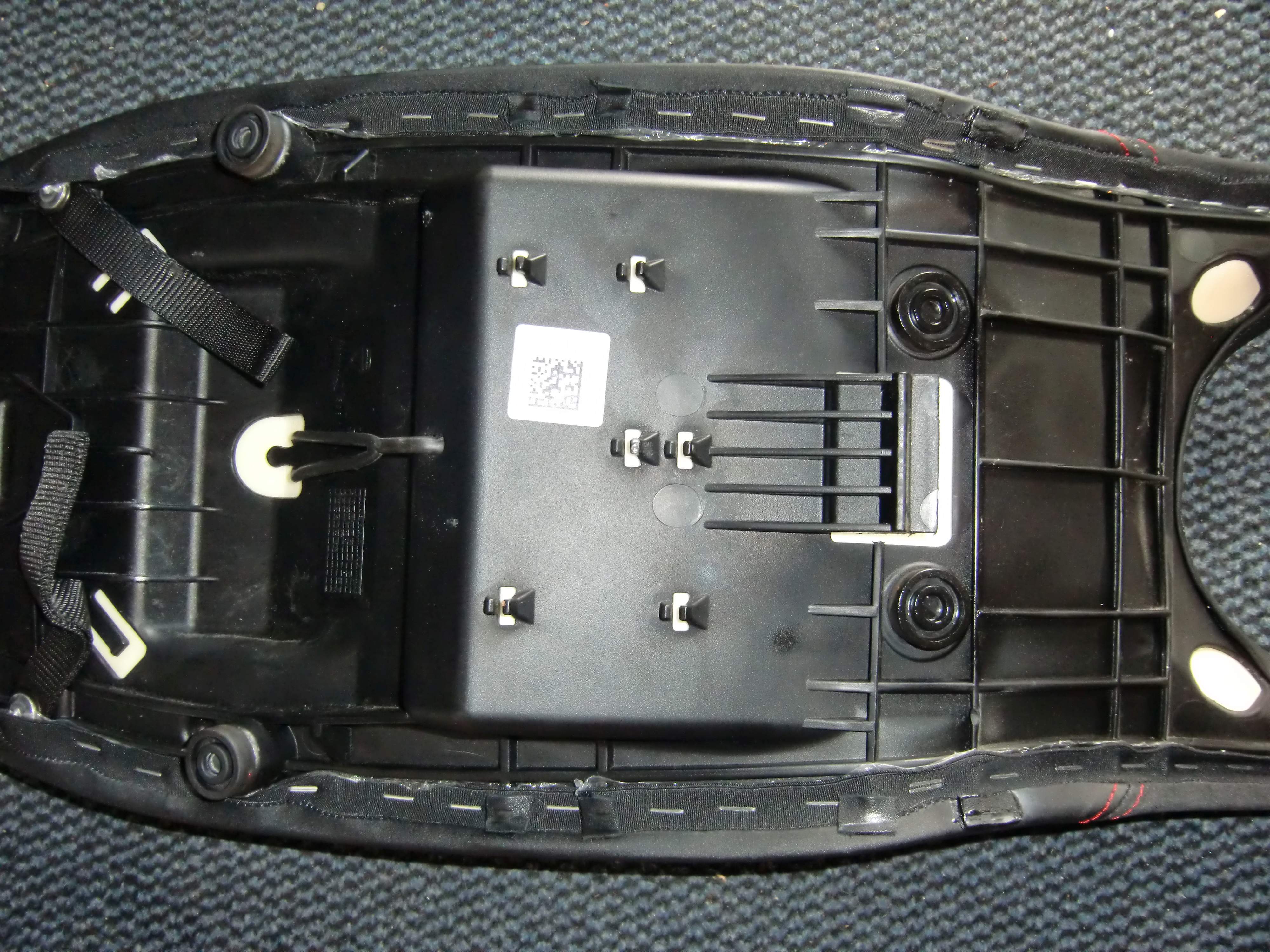

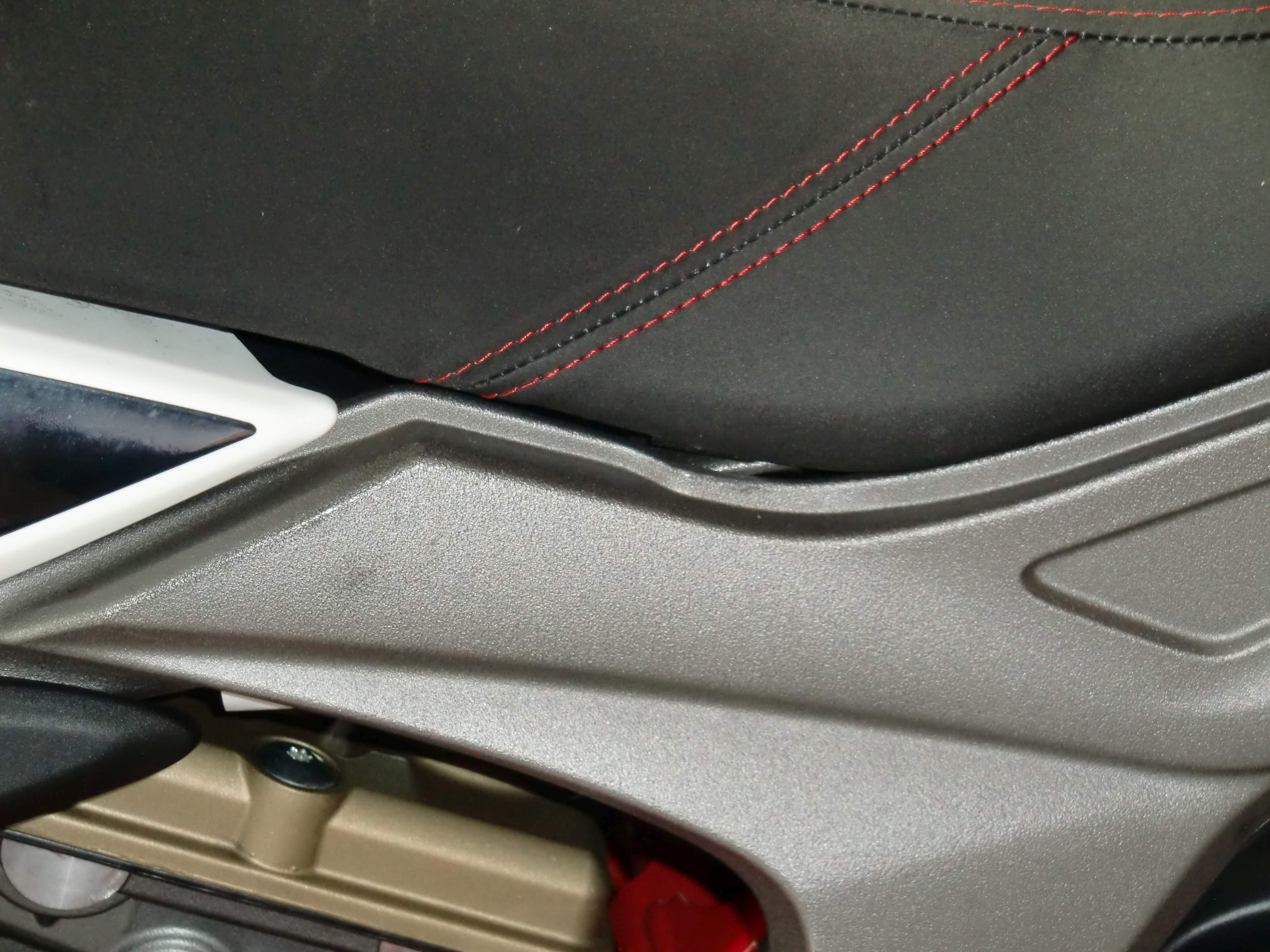

...hier mal zwei Fotos wie das bei mir aussieht:
der Halter ist übrigens wieder auf "Normalhöhe", weil das die Problematik nur verlagert hatte - neuer Riss weiter innen. Wie gesagt, die neue Journey-Sitzbank ist jetzt 600 km gefahren ohne neue Rissbildung... wobei man "einen minimalen Abdruck" sieht - werde das weiter im Auge behalten und berichten.
PVC.thumb.JPG.79cbac08b4e5f7e87826816e7b0562ac.JPG5953afb07a0ee_PVCSitzbank.thumb.JPG.e137e02ea454f853464c82da7172d1cd.JPG
...in Natura sieht das halb so wild aus, bzw. man muss schon genau hinschauen um die PVC-Schläuche zu sehen (auch mit Brille :guenni:)
Das "Geschmiere" ist Acryl, damit die Teile auch da belieben wo gedacht - nur draufstecken hat nich gehalten.
grüßle micha
Edited by MichaC

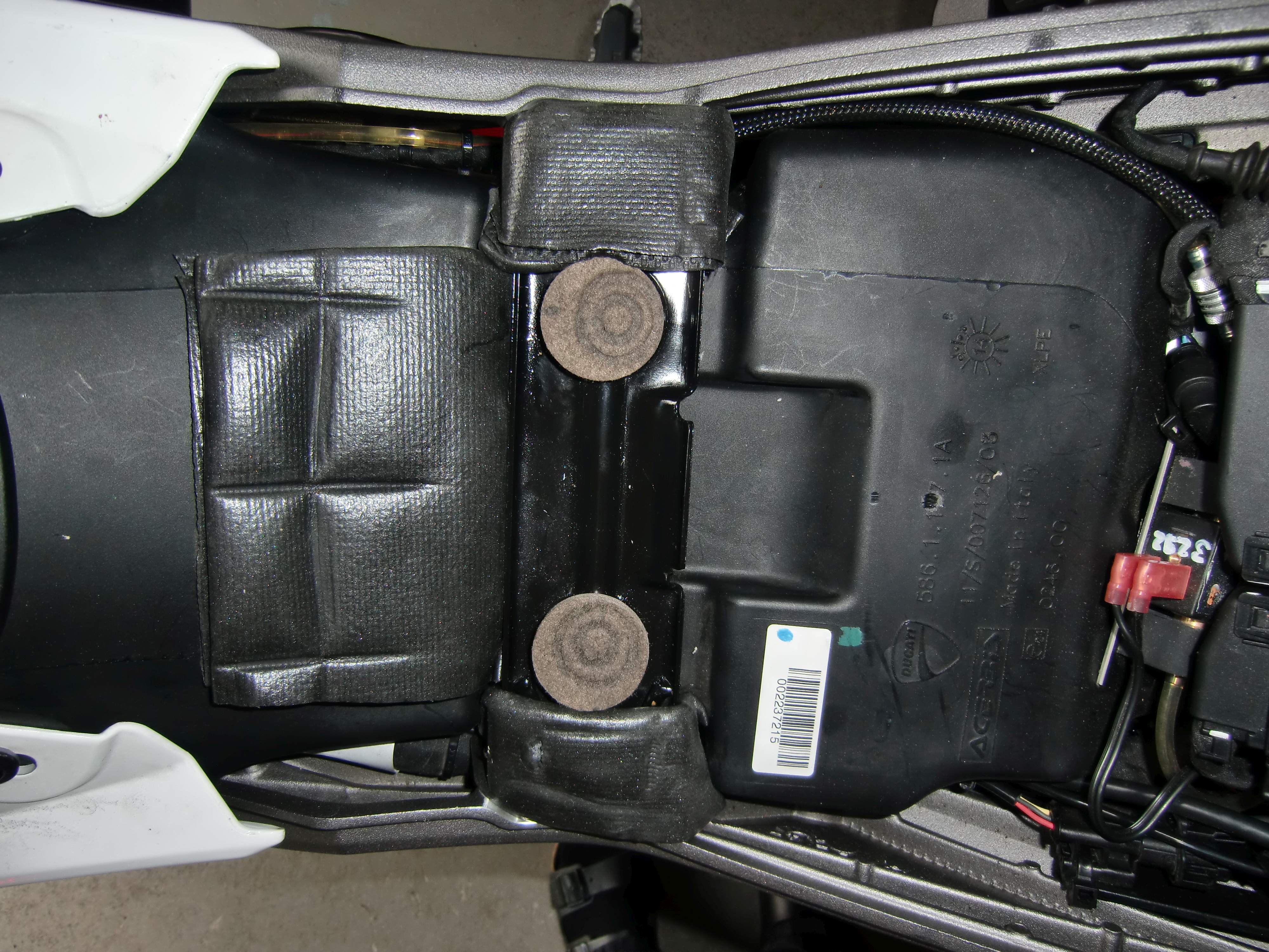

Hallo in die Runde,
nachfolgend meine Bastelei im Thema. Grundgedanke ist der, die Sitzbank möglichst hoch zu legen (auch weil ich früher Gelände-Sport gefahren bin, da steh ich drauf!) und zu stabilisieren, weil das Teil sich beim "turnen" im Winkelwerk merklich durch biegt.
Heraus gekommen ist eine Lösung, bestehend aus 2x2 Filz- Abstandshaltern (die klebt man normalerweise unter die Möbel), und gefaltete Anti-Rutsch-Matte zum abstützen, sowie an der Sitzbank kleine Lederflicken aus einer alten Rennkombi, da wo es doch noch etwas scheuert, aufgeklebt mit Superkleber. Das ganze hält nun schon ca. 1,5tkm ohne das weitere Scheuerstellen sichtbar werden.
Beste Grüße
Lutz

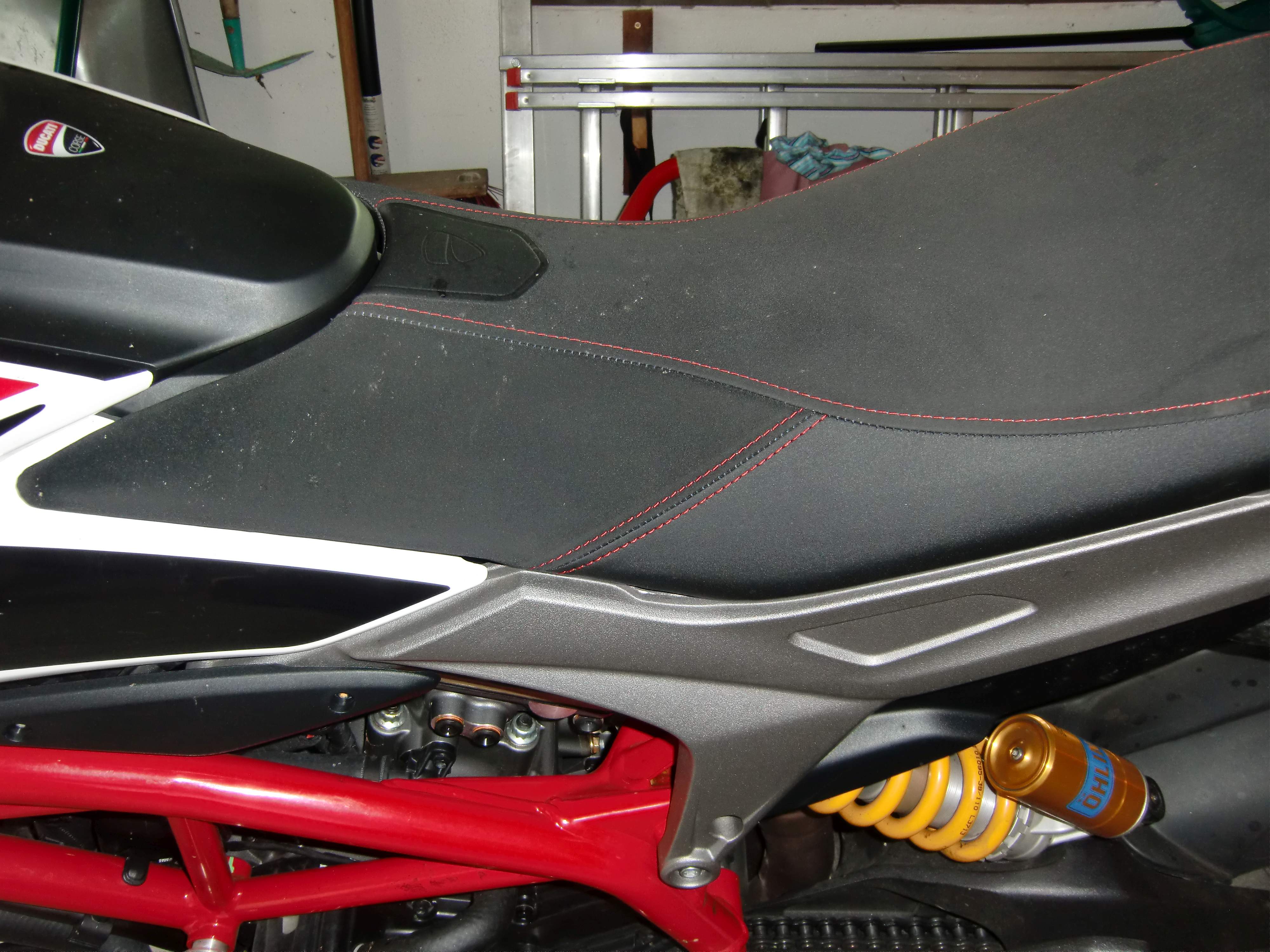

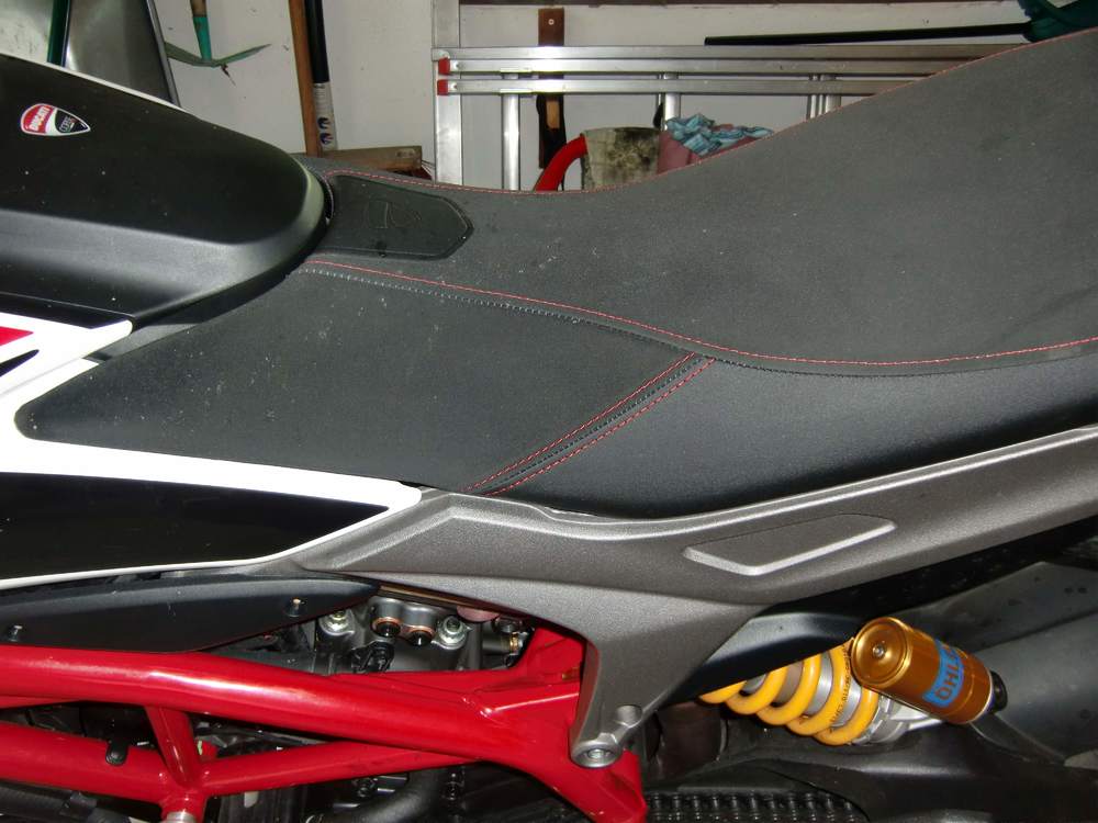

weils hier so gut reinpasst nochmal ein Bild meiner Lösung. Radikal die Kante im Aluguss entfernt und ebenfalls Möbelfilz zum höherlegen aufgeklebt. Ergebnis: nix drückt mehr
vor einer Stunde schrieb +Martin+:
:buttrock: Sauber so gehört sich das ! Nicht lang rumsabbeln. Fehler erkannt und für Änderung gesorgt ! Top ! kurz und schmerzlos !

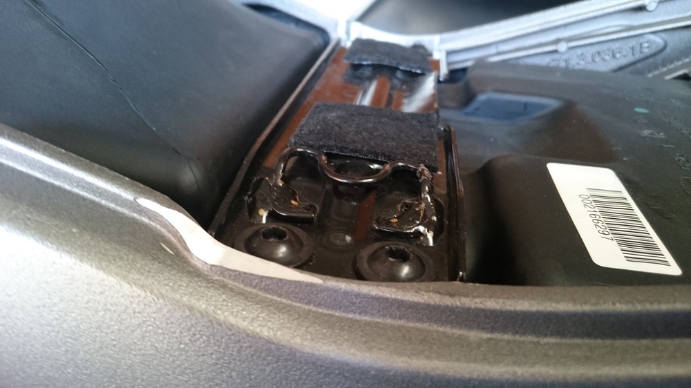

Hab's schon mal geschrieben. Jeder hat den Riss, aber grösser wird er nie!
Und von Ducati wird's nie eine Lösung geben. Denn dazu müsste man entweder die Grundplatte der Sitzbank ändern oder eben den Aluguss. Für beides braucht man eine neue Gussform die mit mind. 200 000 Euro zu Buche schlägt. Wenn die Sitzbank geändert wird kommt noch der Schaumstoffkörper und der Bezug dazu, das ganze für Standard-, Touring- und Racebank. Dann noch die ganzen Änderungen in der Lagerhaltung, Verwaltung und und und. Bei den eher kleinen Stückzahlen der Hypermotard / Hyperstrada lohnt das nicht. Da tauschen die lieber die paar Bänke von Menschen die es in der Garantiezeit merken und gut isses.
