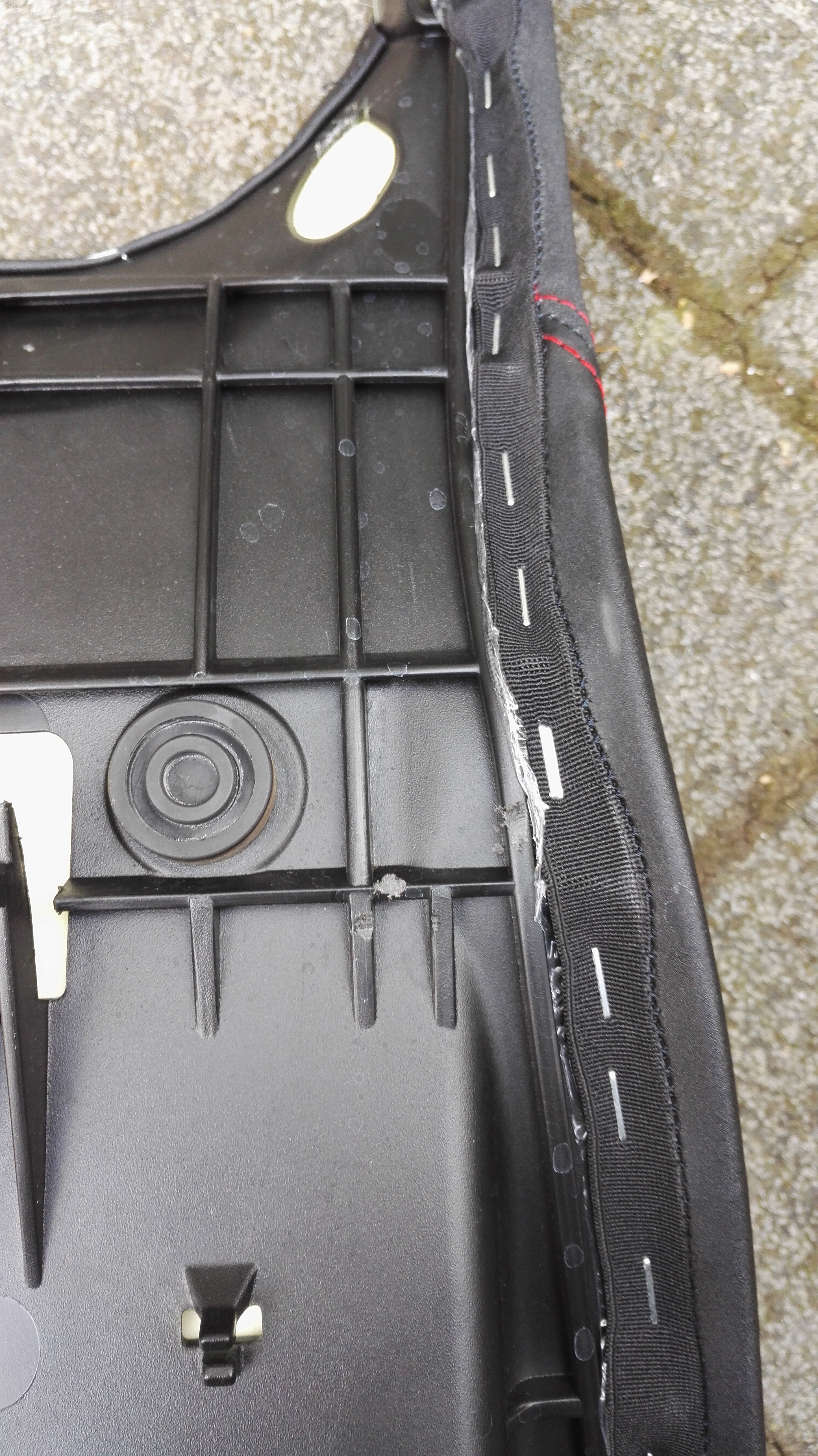

Zum Thema Sitzbank, meine originale Sitzbank mit Gelkissen scheuert nicht nur am Rahmen.. Sondern an mehrere Punkten gleichzeitig (Fahrerseite Verkleidung, Rahmen, Querstrebe Mitte). Kann es sein das diese Probleme vor allem nicht gerade zu groß geratene Hypertreiber betrifft..?
Vor allem beim Auf- und Absteigen gibt meine Sitzbank an den bekannten stellen richtig nach.
Ich werde mir erstmal prophylaktisch etwas basteln und dann Gedanken dazu machen wie man das Problem sauber und ordentlich lösen kann.
Ich tendiere dazu an der querstrebe die Aufnahmen der Sitzbank so zu erhöhen, dass sie auf keinen Fall mehr den Rahmen berühren kann.. (Material aufschweißen). Da die Sitzbank relativ flexibel ist, sollte es reichen die vorderen Aufnahmen zu erhöhen..
Denn hinten hätte ich sonst ein Problem mit dem Auf- und Absteigen.

Ach und so viel zum Thema Löscher in der Sitzbank mit der Erhöhung der Queerstrebe. Bin ca 300km mit der neuen Racebank gefahren und es sieht schon total ramponiert unten aus.
Also die NEUE Bank sieht nach 300km schon so aus.
