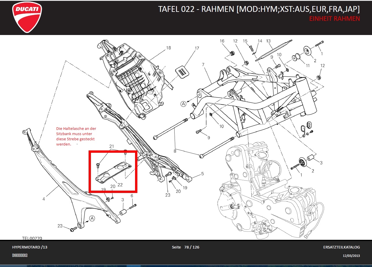

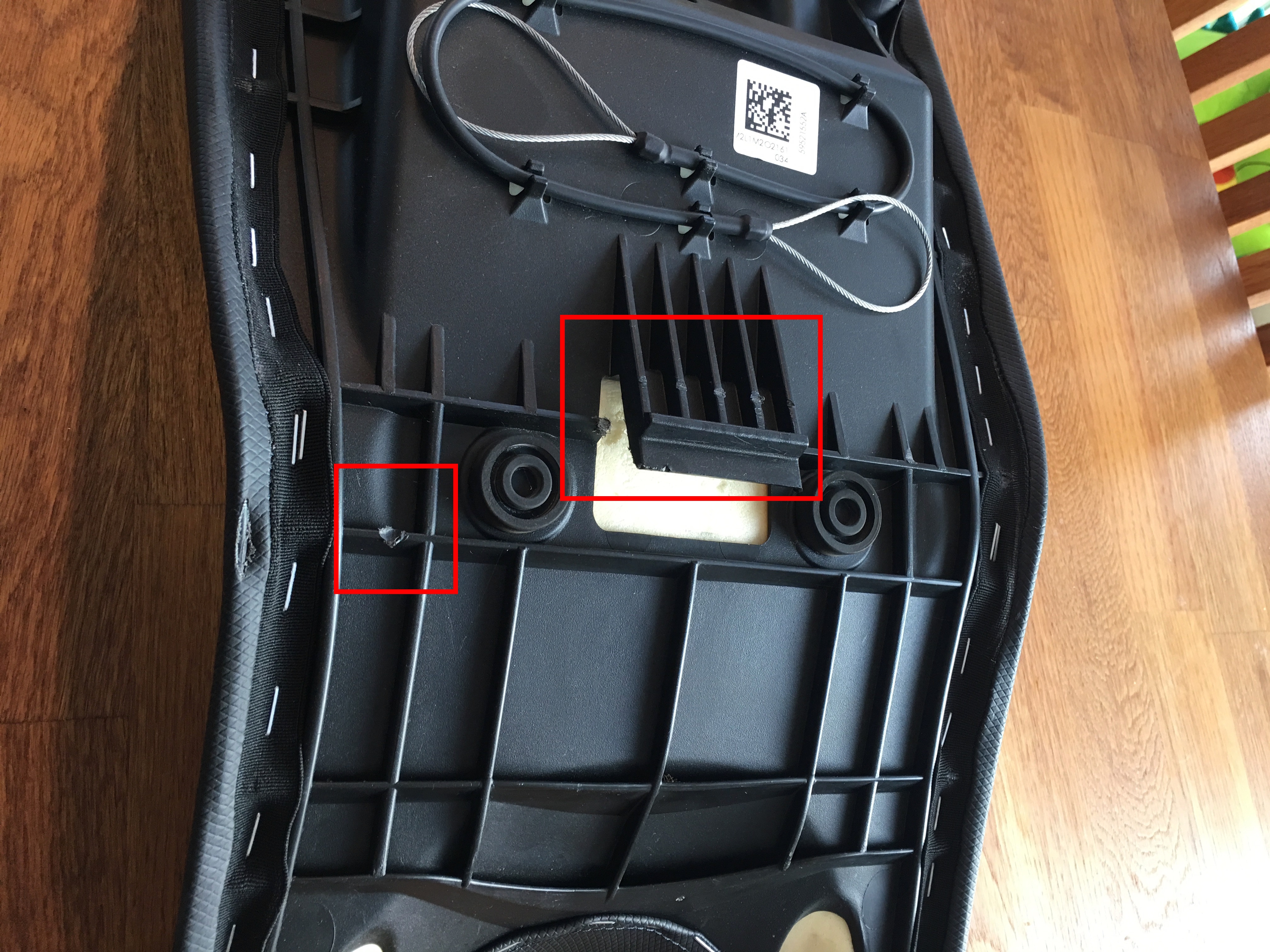

Mir fallen immer wieder diese Beschädigungen auf der Unterseite der Sitzbank auf.

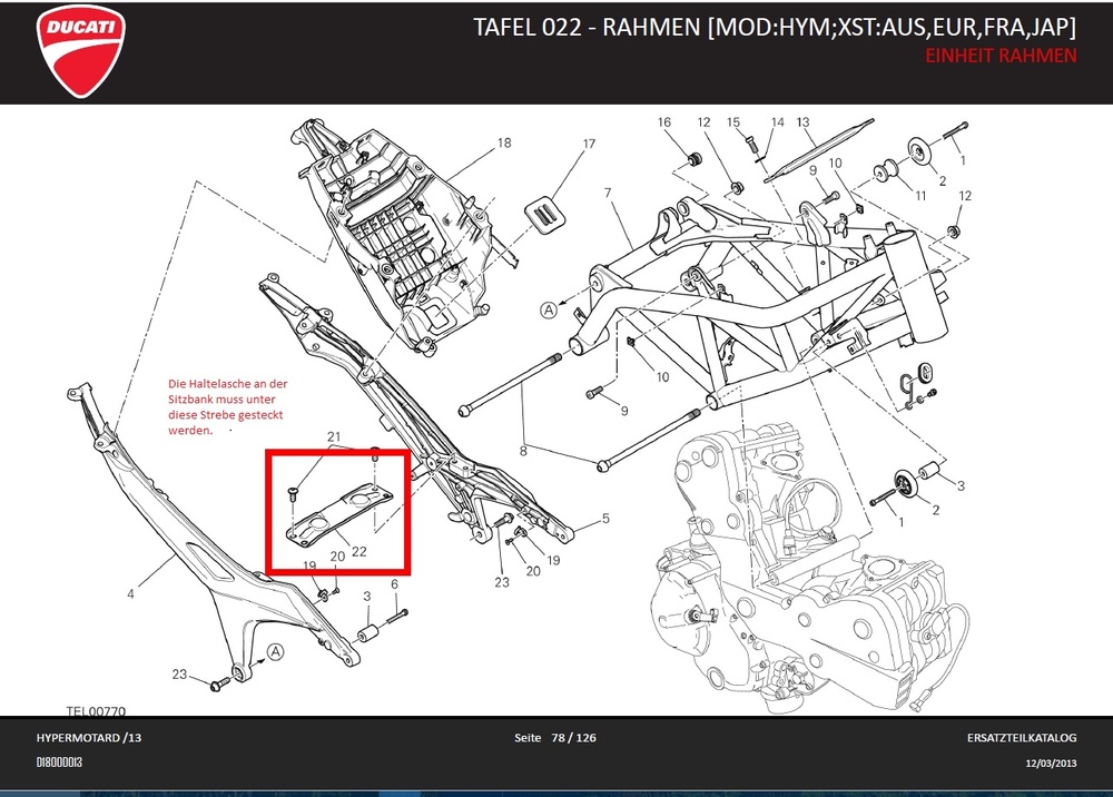

Das passiert, wenn die Sitzbank nicht richtig montiert ist, die Haltelasche sitzt dann nicht unter der Queerstrebe, sondern oben drauf und das Metal haut dir die Macken in die Sitzbaklasche.
Eventuel ist das ja auch eine Ursache für die Beschädigungen des Polsters. Ich war bisher bei zwei unterschiedlichen Vertragswerkstätten und beide haben nach dem Service die Sitzbank falsch montiert.
Beim montieren der Sitzbank, muss sie in der Mitte der Sitzmulde nach unten gedrückt werden, sonst rutscht die Haltelasche nicht unter die Queerstrebe. Wenn die Sitzbak nicht richtig fest sitzt, ist das ein gutes zeichen dafür, dass sie nicht richtig montiert ist.
Edited by Capitain_T_Papier
Versteht mich nicht falsch aber wie schafft man es die Sitzbank nicht richtig zu montieren O.o? So passt sie ja entweder am tank nicht ober muss mit Gewalt hinten nach unten gedrückt werden. Also ich hab diese "Beschädigungen" auf der unteren Seite durch den Halter der Helm Sicherung, wie es auch oben zu sehen ist. Diese Stelle könnte die Sitzbank bei falscher Montage ja gar nicht berühren.
Gruß flo
Hab da jetzt auch mal probiert, wenn man die Lasche oberhalb der Führung einsteckt ist extrem viel Abstand zum Rahmen da, wobei ich mir die Druckstellen der Bank nur so erklären kann und auf falsche Montage bei der Inspektion tippe. Hab mal zur Veranschaulichung ein Bild gemacht wo die Lasche über den Halter eingerastet wurde, das merkt man sofort das das falsch ist. An meiner Racing Bank sind die Druckstellen nicht und dennoch habe ich exakt an der gleichen Stelle ein Riss im Bezug.
