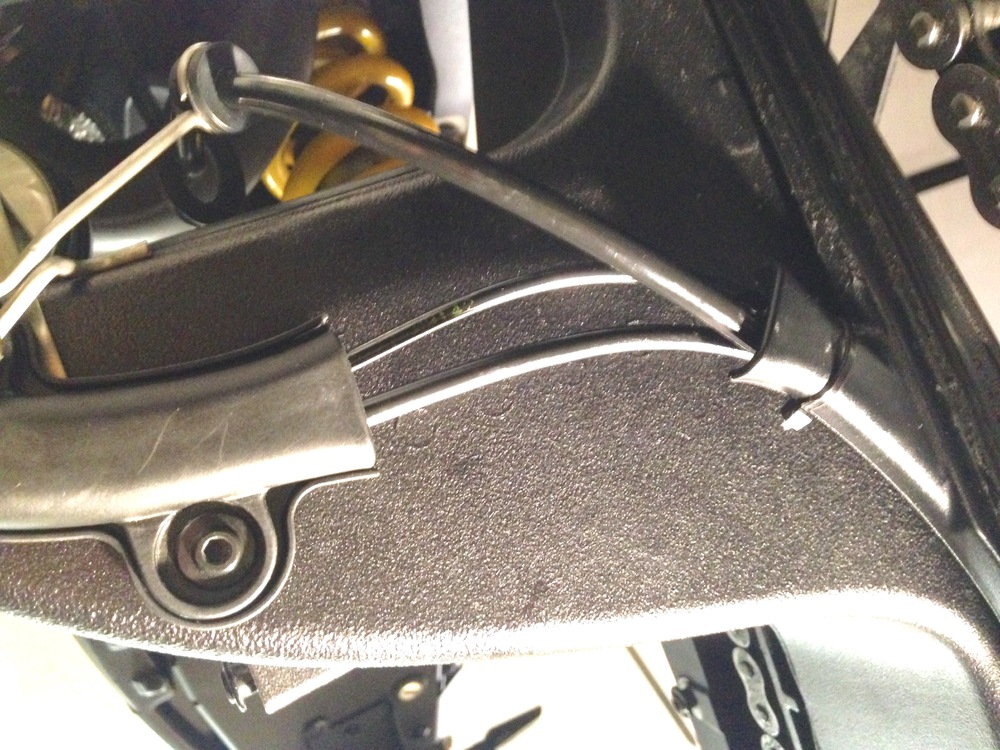

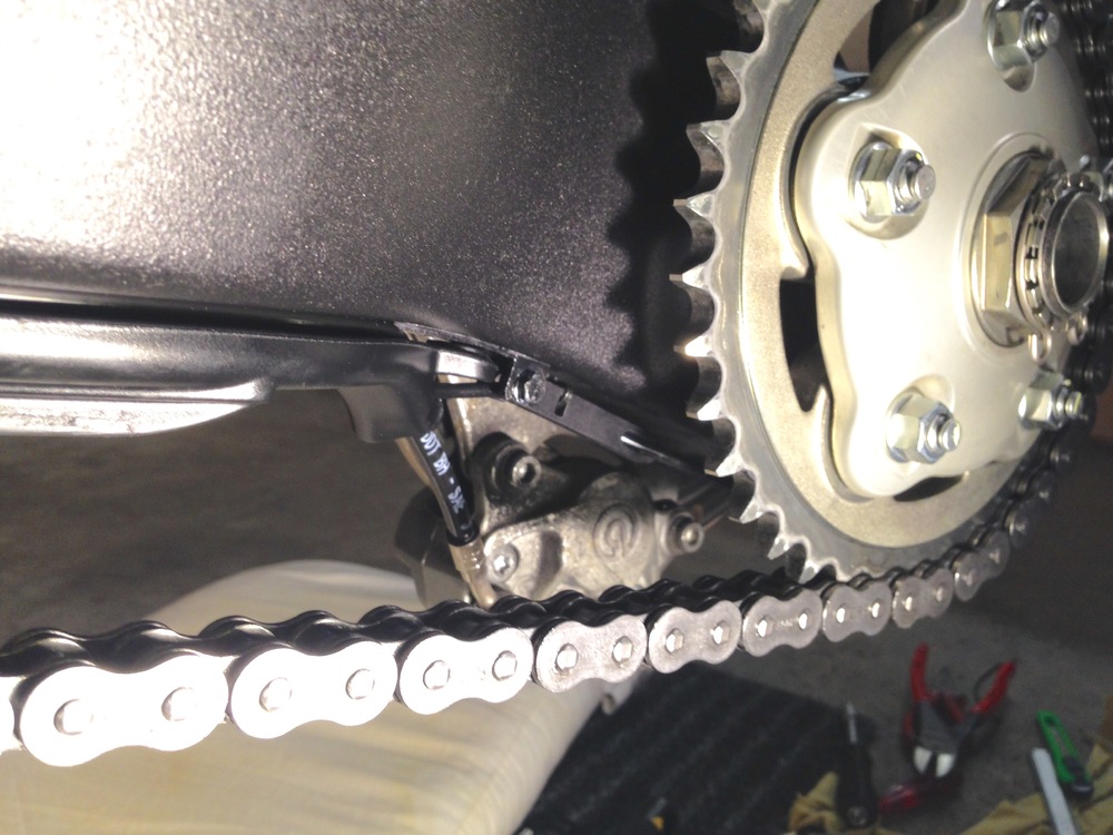

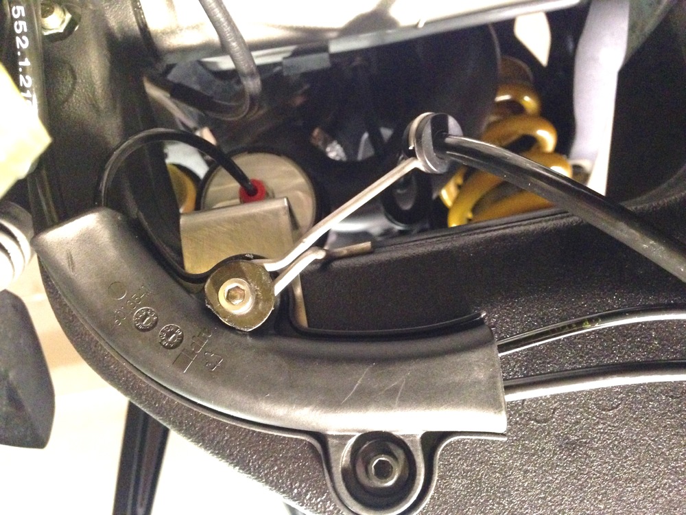

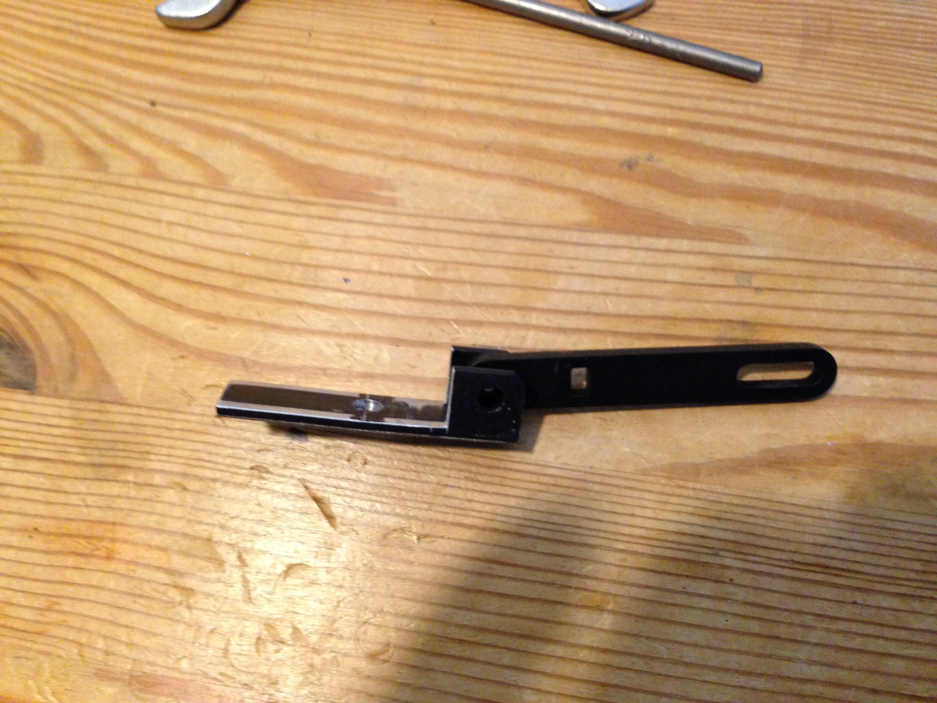

  12. Nemo 2 die zweite... Die Schlauchverlegung im Kabelkanal/Kettenschutz (unter der Schwinge) hat gefunzt - zwar knapp, weil sehr "wenig" Platz, aber so ist der Schlauch sauber, "sicher" & "unsichtbar" geführt Der Schlauch kommt dann am Ende des unteren Kabelkanal/Kettenschutzes an einer Bohrung wieder raus und wird mittels dem geänderten original Nemo-Halter ans Kettenblat geführt ...der Halter ist mit der Schraube des Kettenschutzes fest fixiert Tropfen tut das Teil auch wie es soll - nach 1/4 Umdrehungen ca. 3 min. langsam & kontinuierlich, nach ca. 8 min. hört das Getröpfel ganz auf - dass soll laut Hersteller für +-200 km Fahrt/Kettenschmieren reichen... schau mer mal wie sich's dann in der Praxis bewährt.
