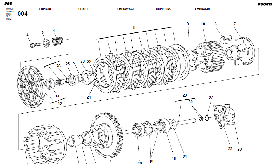

Gibts bei Ducati in den Teilelisten welche es als PDF gibt. Leider gibts die ganz alten nicht mehr direkt auf ducati.com verlinkt. Aber bei beim Foren-Sponsor findest du viel zum drin rum klicken https://www.stein-dinse.biz/eliste/index.php

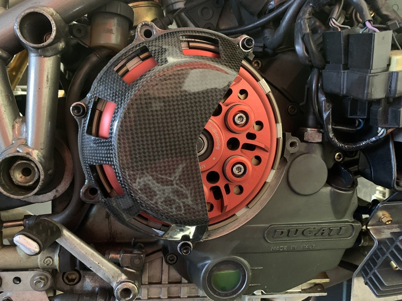

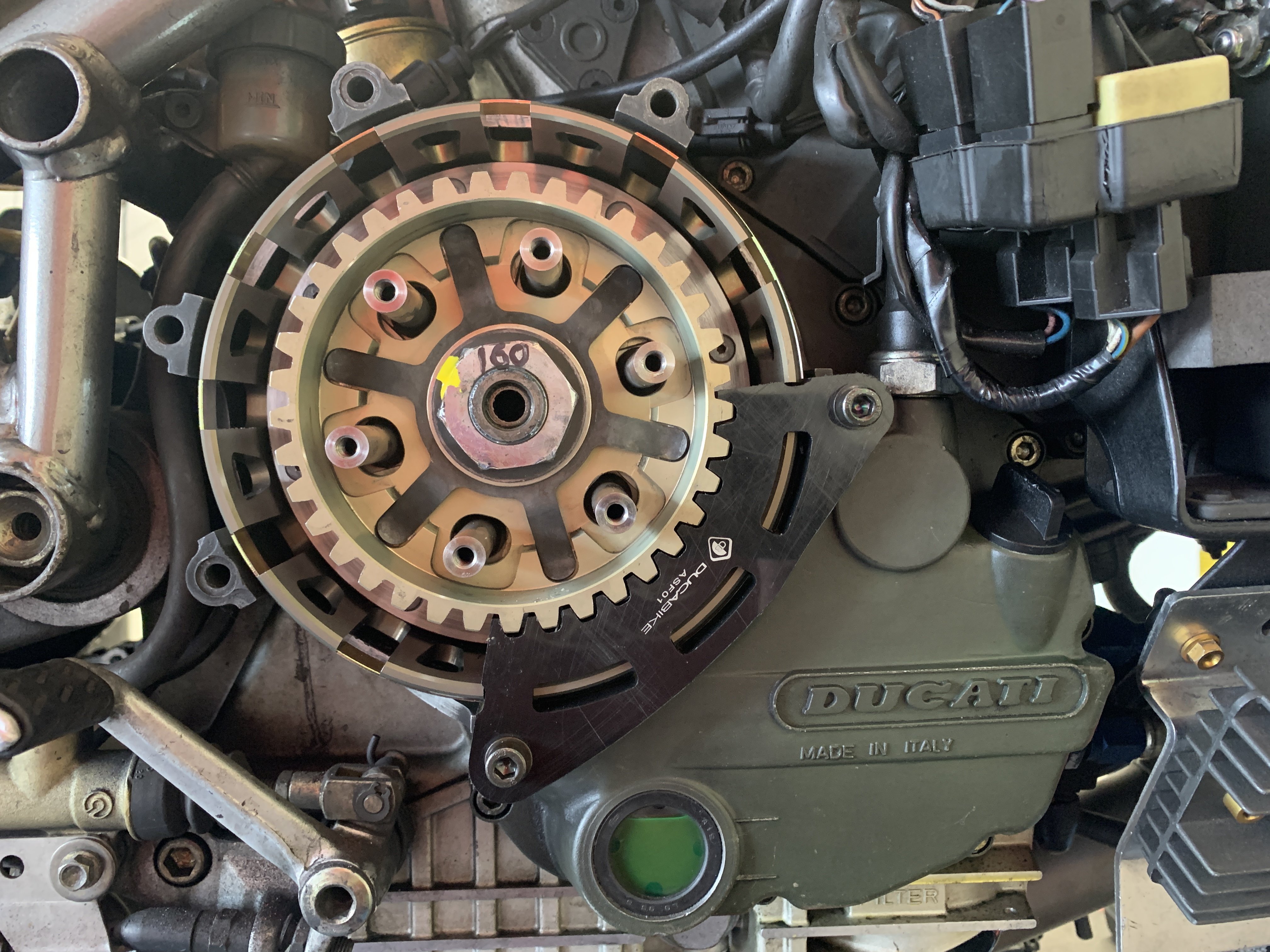

Hallo zusammen

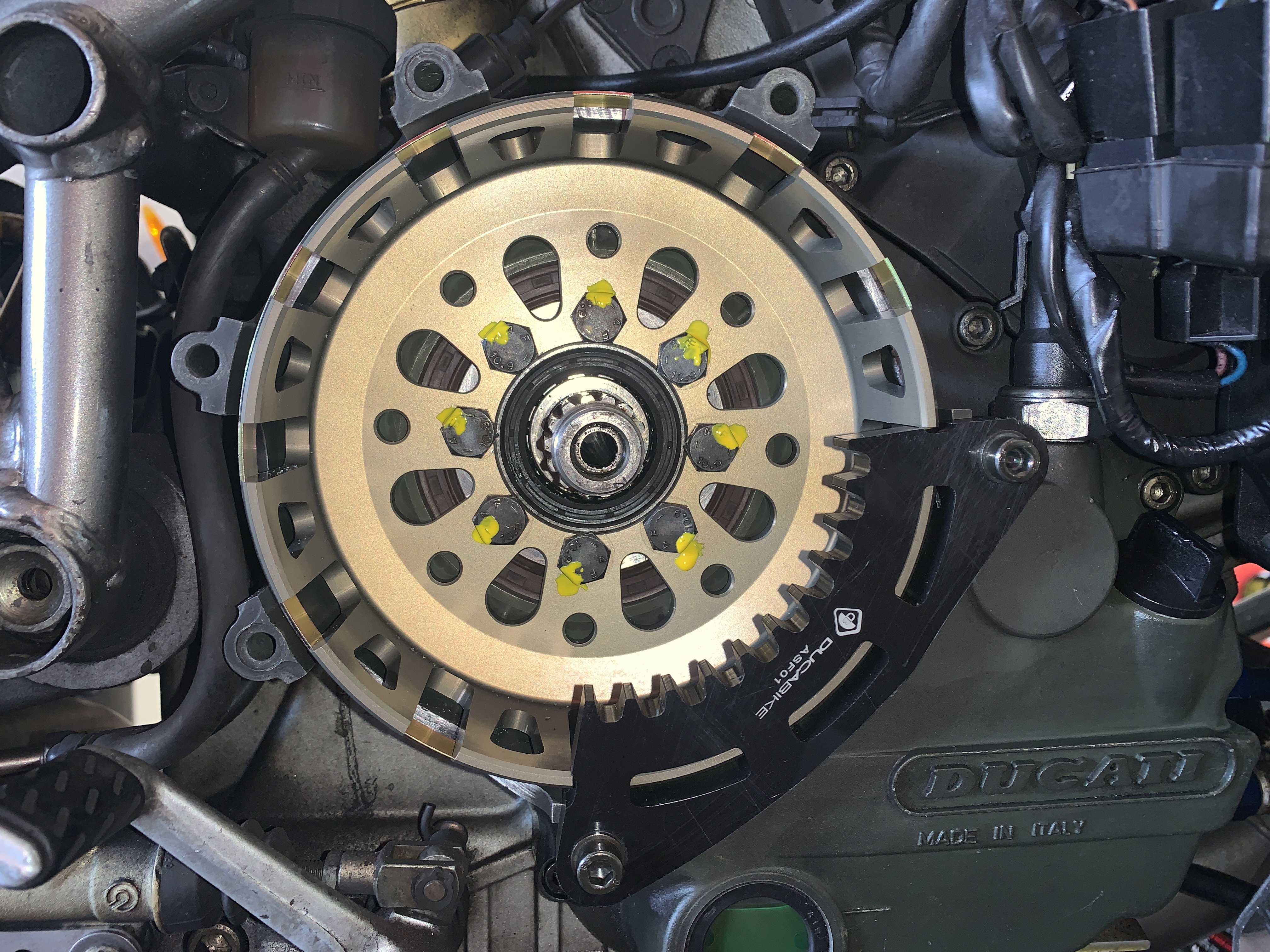

Ich habe ja an der 996 die Kupplung erneuert und gestern die 1. kurze Probefahrt gemacht.
Nu ist mir dabei aufgefallen, dass ich den Kupplungshebel nur ganz leicht ziehen muss um die Kupplung zu öffnen. Zum kuppeln dann natürlich umgekehrt. Viel Leerhub ( so 2/3 Hebelweg ), und im letzten 1/3 schließt sie dann.
Ist das so ok ? An meiner Multistrada ist das genau umgekehrt, sonstwäremir das wohl gar nicht aufgefallen.
