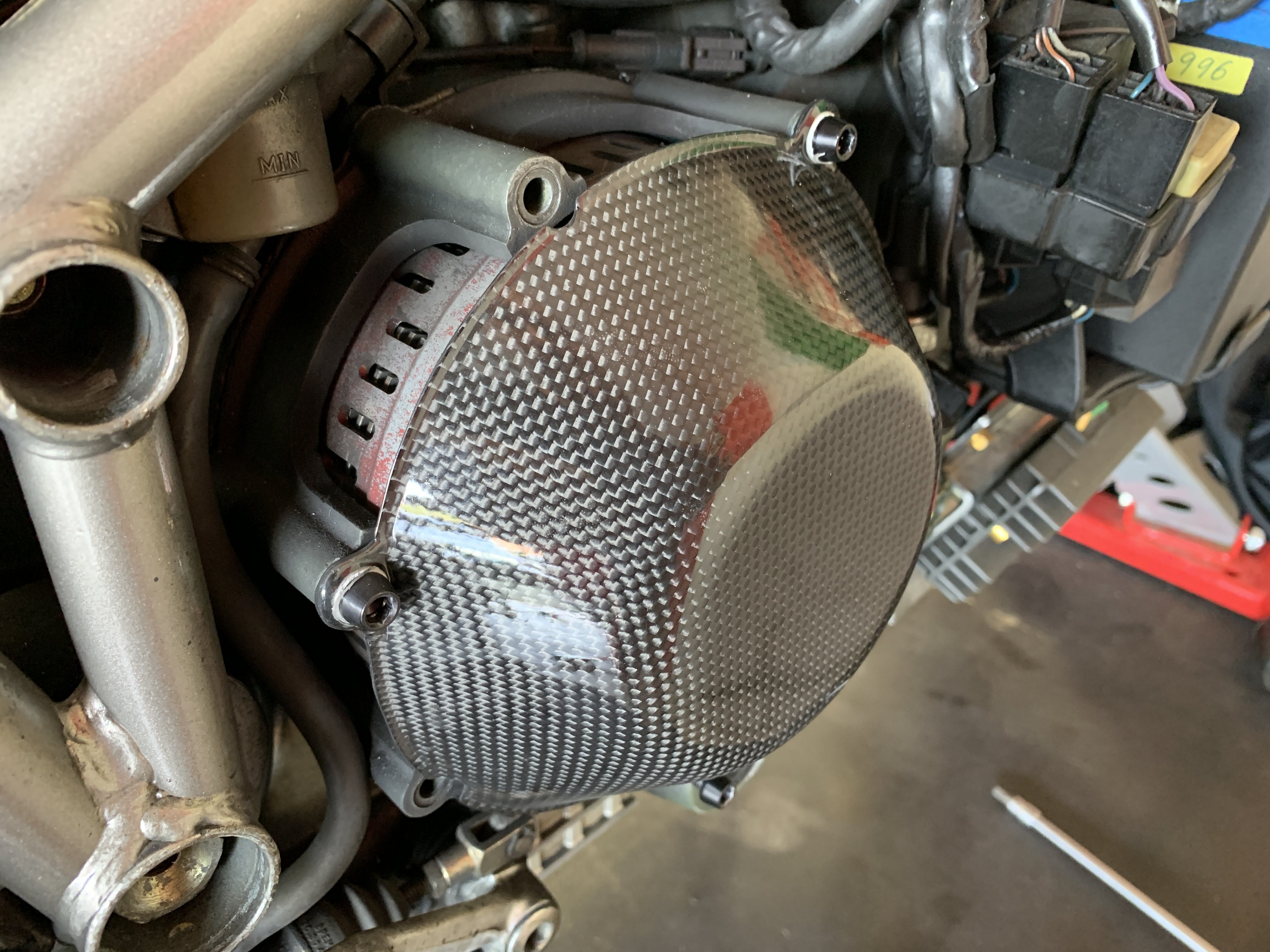

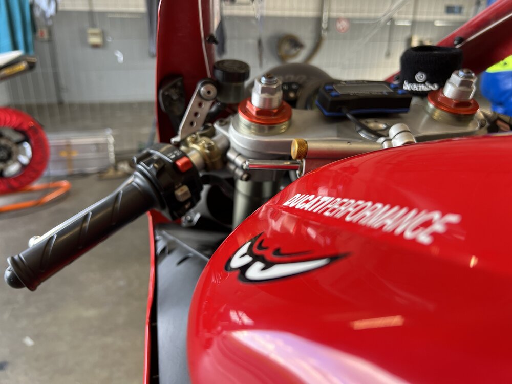

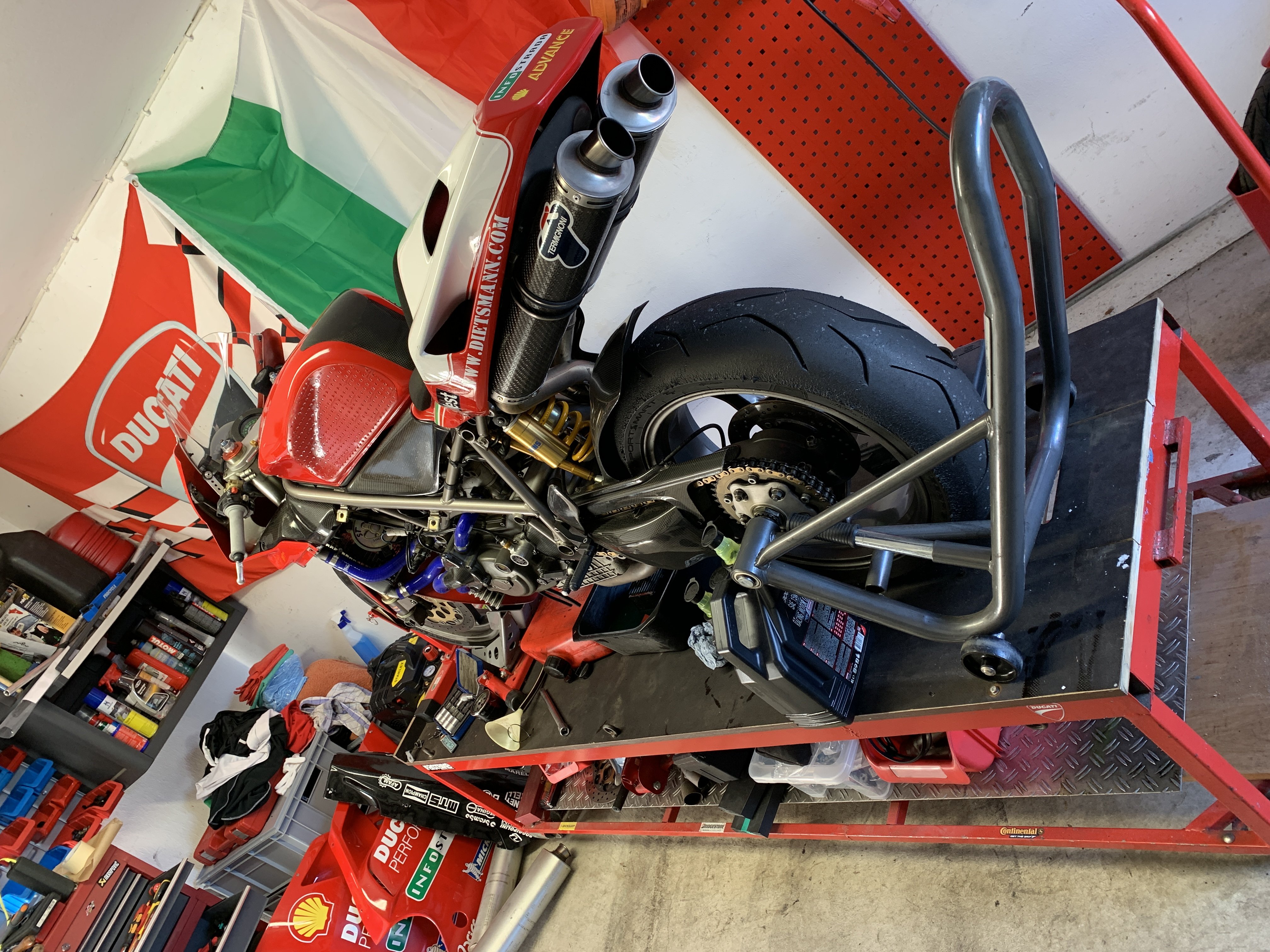

Bin aber dabei alles Regelkonform zu bauen. Kupplungsdeckel ist jetzt ein geschlossener drauf und als nächstes wird die Rastenanlage getauscht.

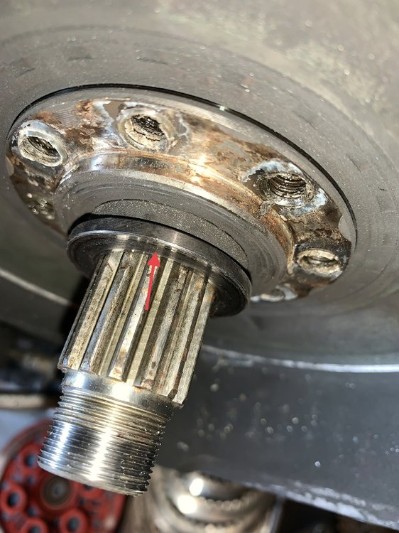

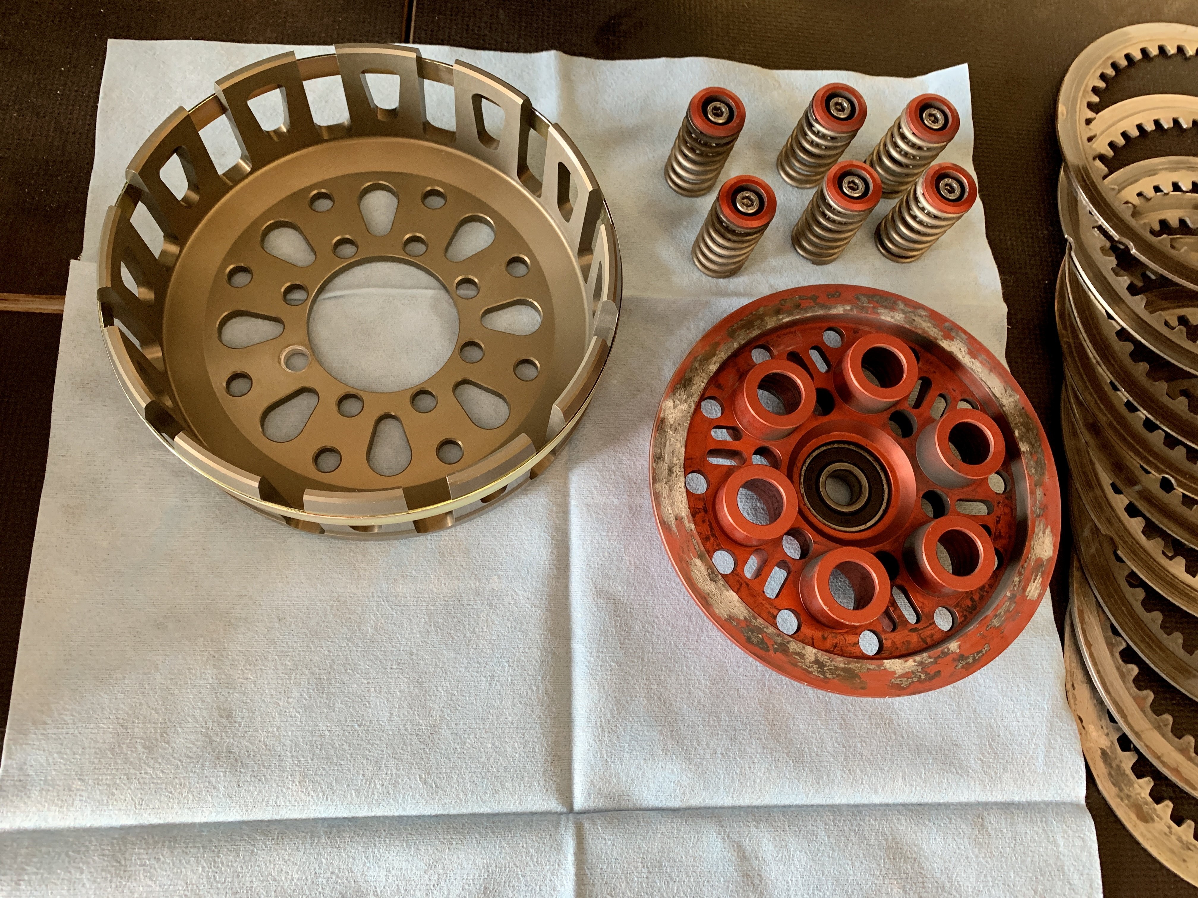

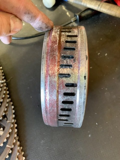

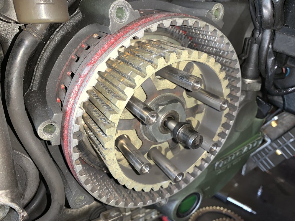

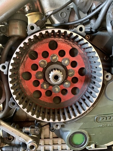

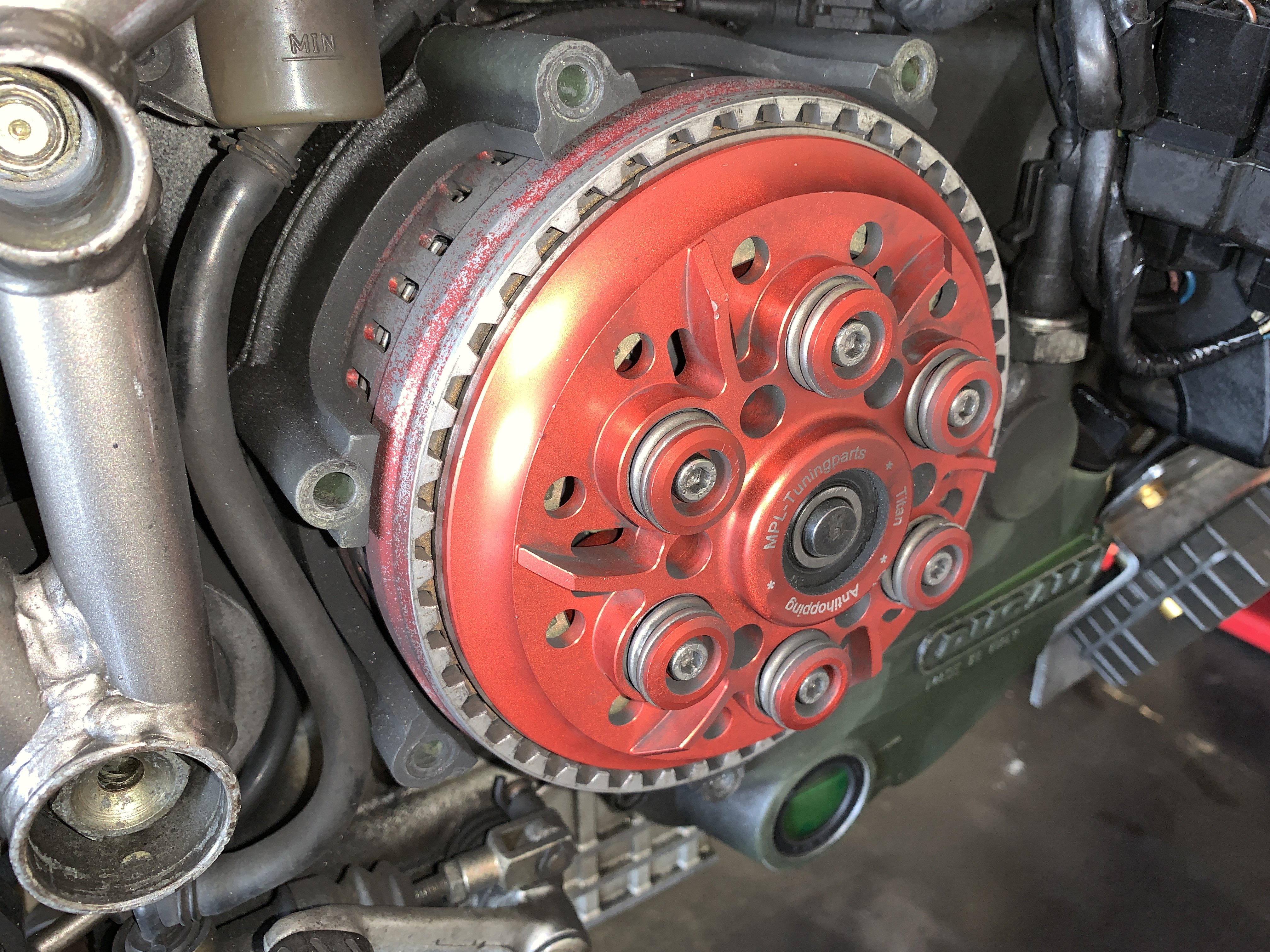

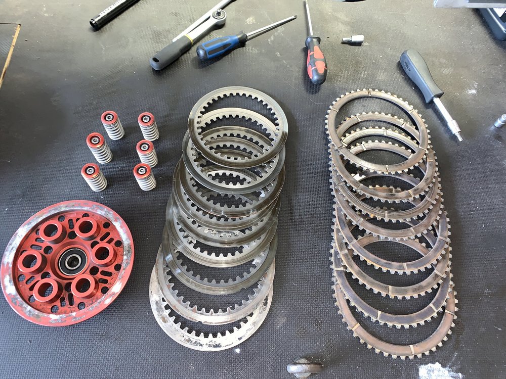

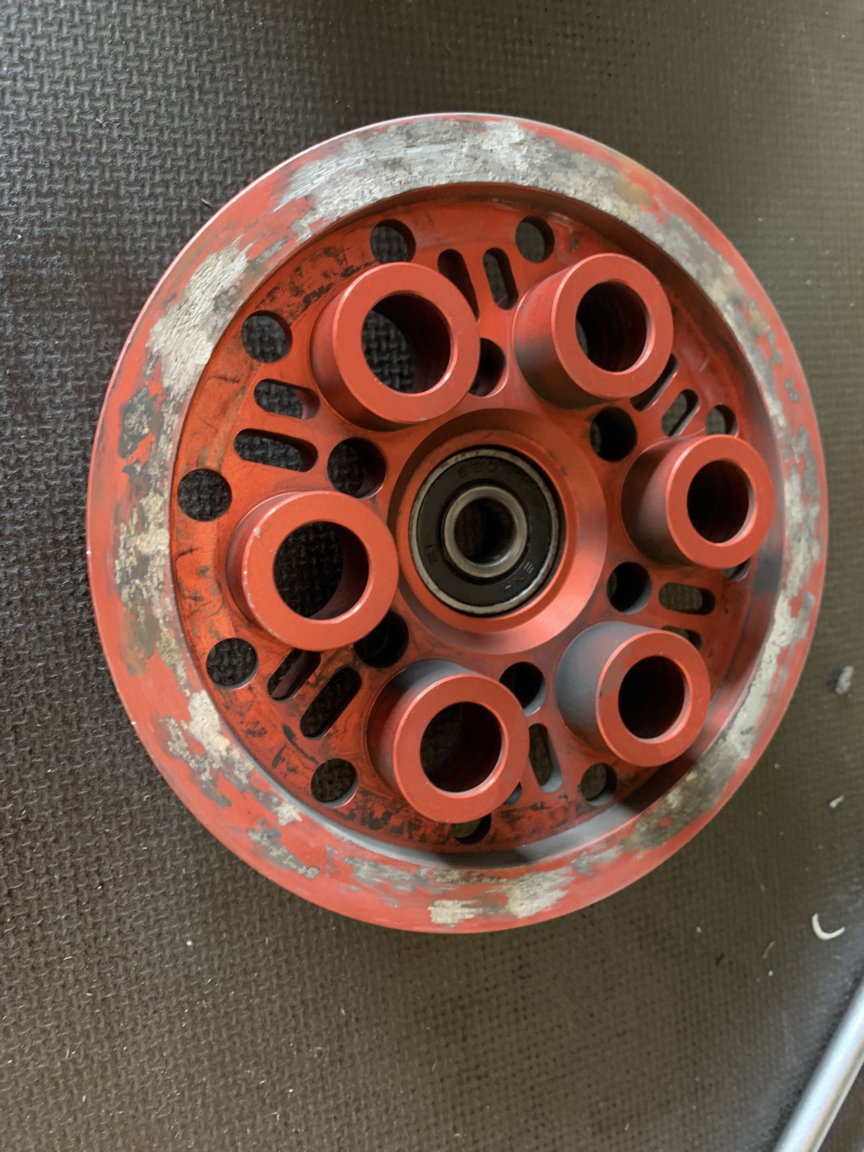

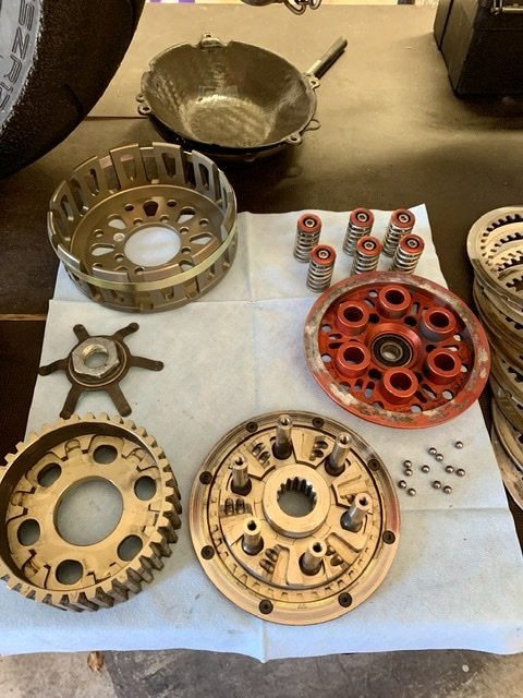

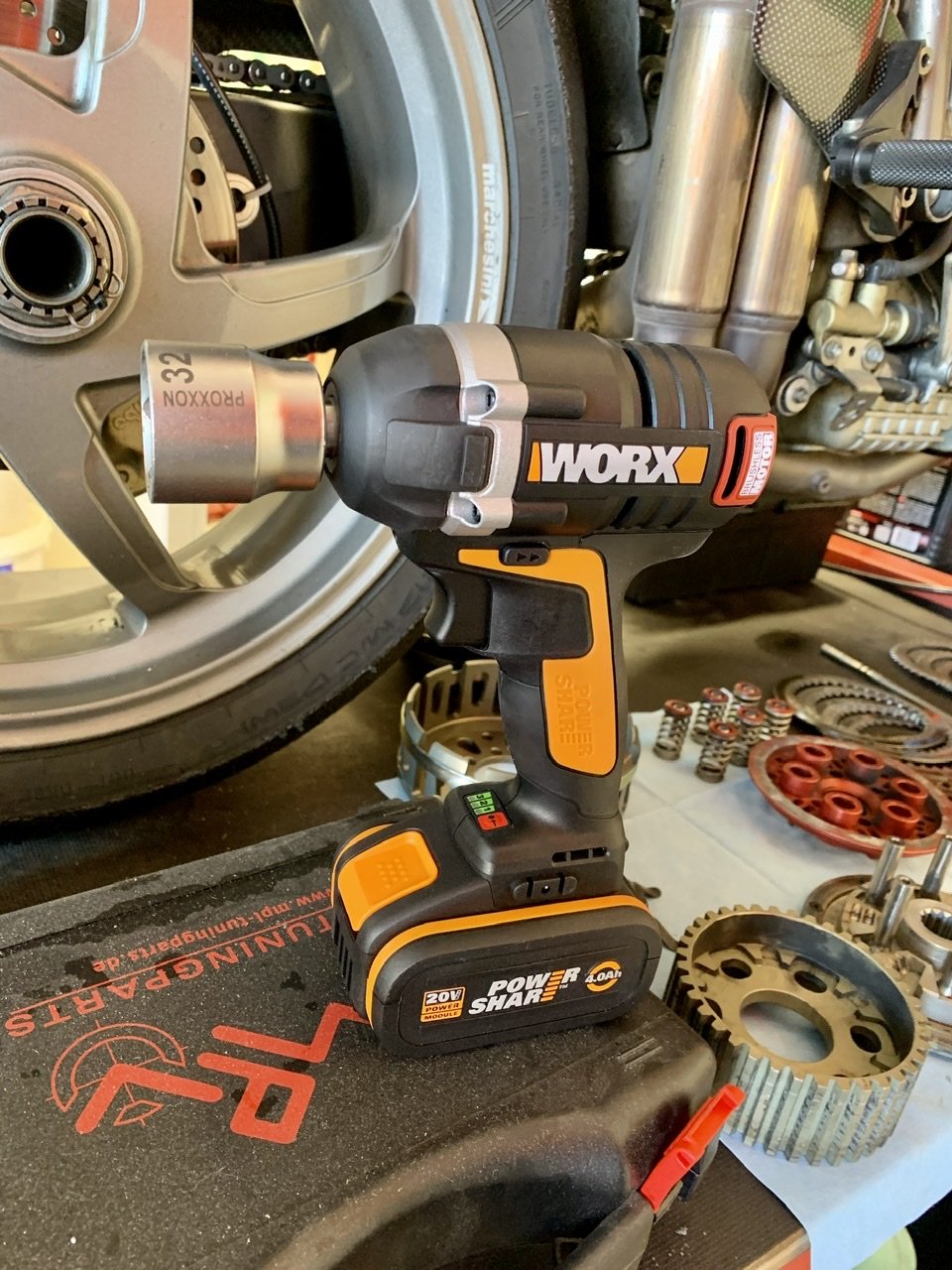

Da ich die letzten Turns Probleme mit einer rutschender Kupplung hatte, werde ich die mal komplett erneuern. Einen neuen Kupplungskorp von MPL habe ich schon seit über einem Jahr liegen.
Habt ihr eine Empfehlung was für Beläge ich nehmen soll ?
Die letzte Scheibe war aus Stahl und ich hatte so 1mm Luft.
Ich würde aber gerne gegen Originale Beläge tauschen und nicht mehr 48Z Beläge nutzen.
Wenn man mal schnell Ersatz braucht, kommt man eher an die Standardbeläge ran.
Mit dem Schlagschrauber war das gar kein Problem, der der Kunststoffhalter hat gehalten 😄.
Schaut eigentlich alles noch sehr gut aus finde ich, nur die eloxierfarbe vom 48z Korb ist nicht mehr vorhanden.
Was für Beläge würdet ihr nehmen ? Es kommt ein MPL Korb für original Beläge zum Einsatz, der liegt schon parat.
Surflex, Newfren oder tun es auch TRW usw ? Aluträger wollte ich auch nehmen, damit es sich nicht so schnell einschlägt am Korb. Bei den Belägen habe ich was von „organisch“ gelesen. Was das ?
