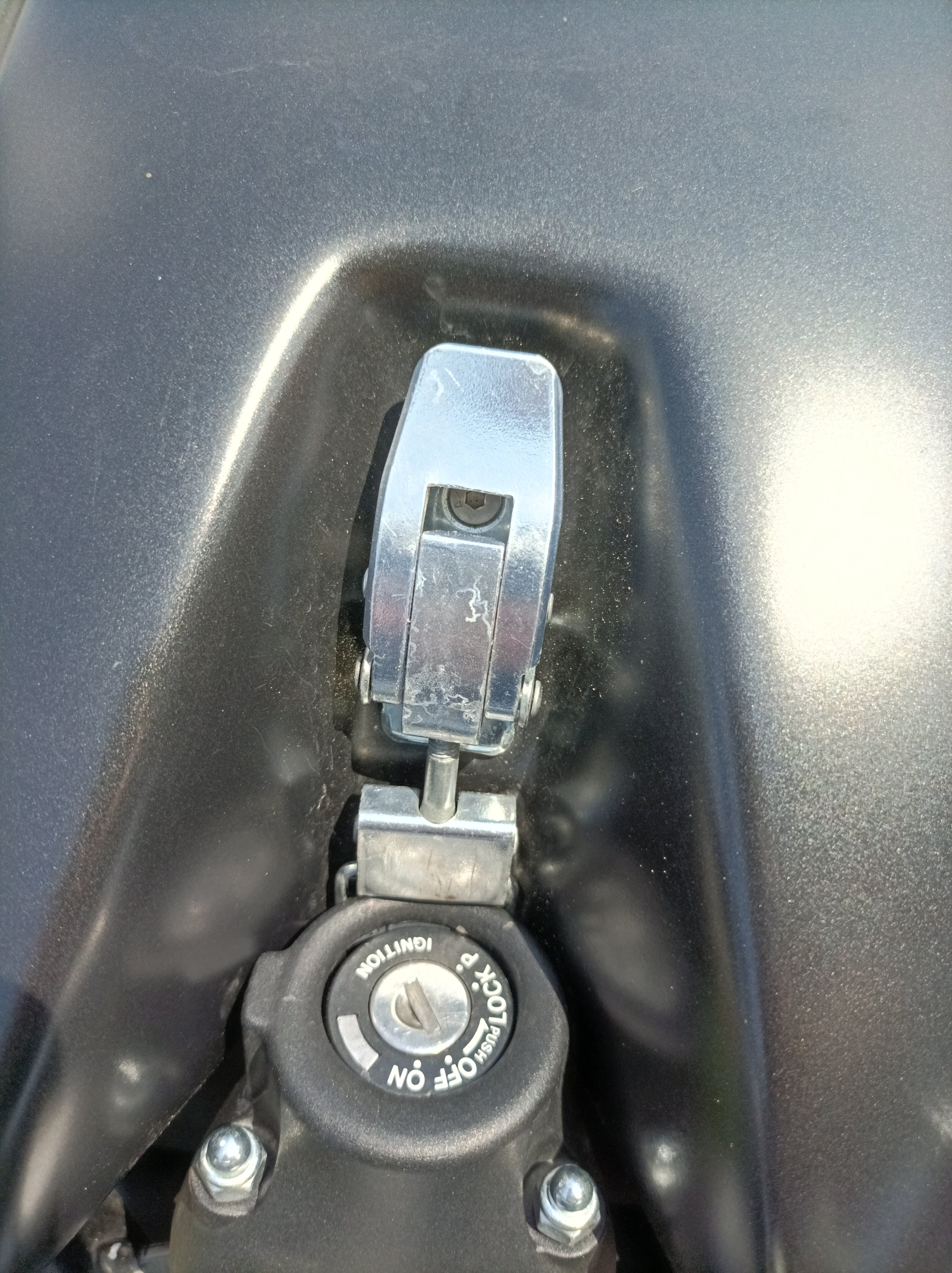

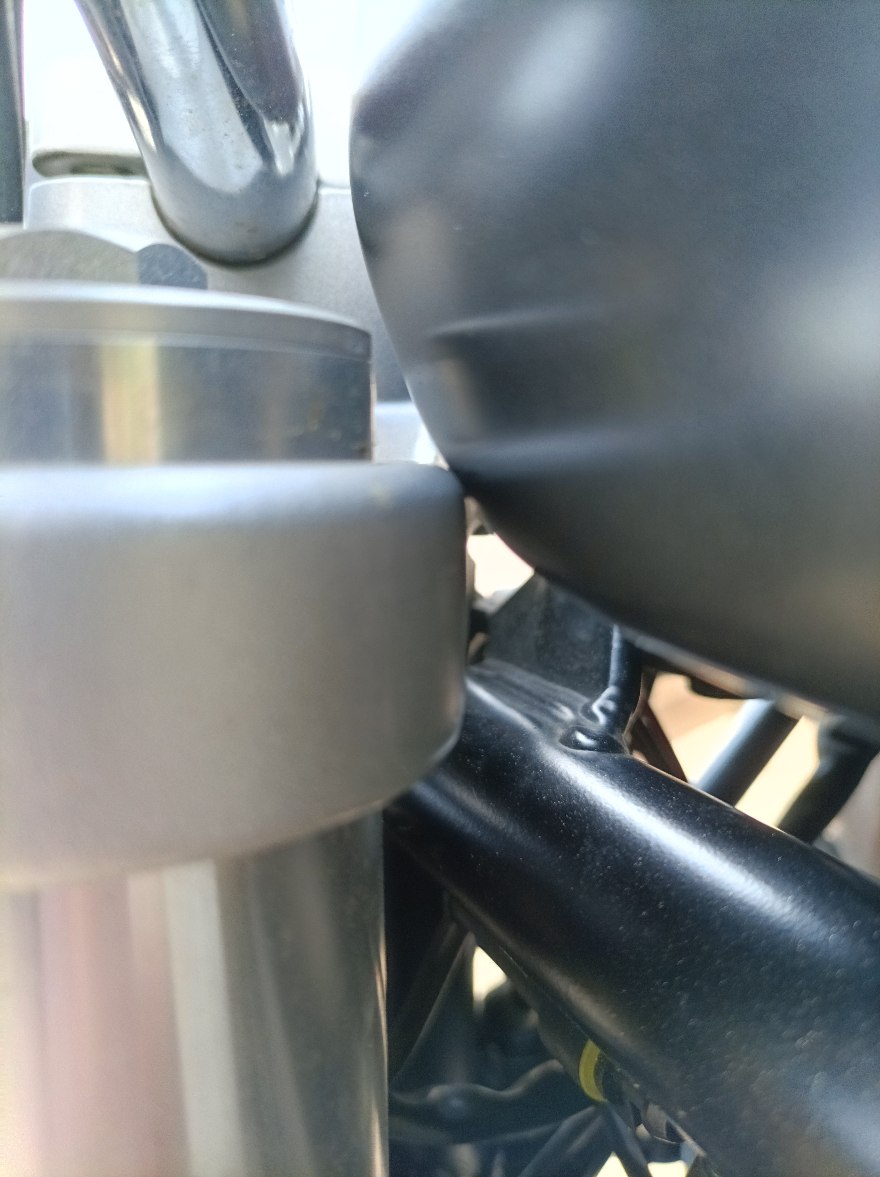

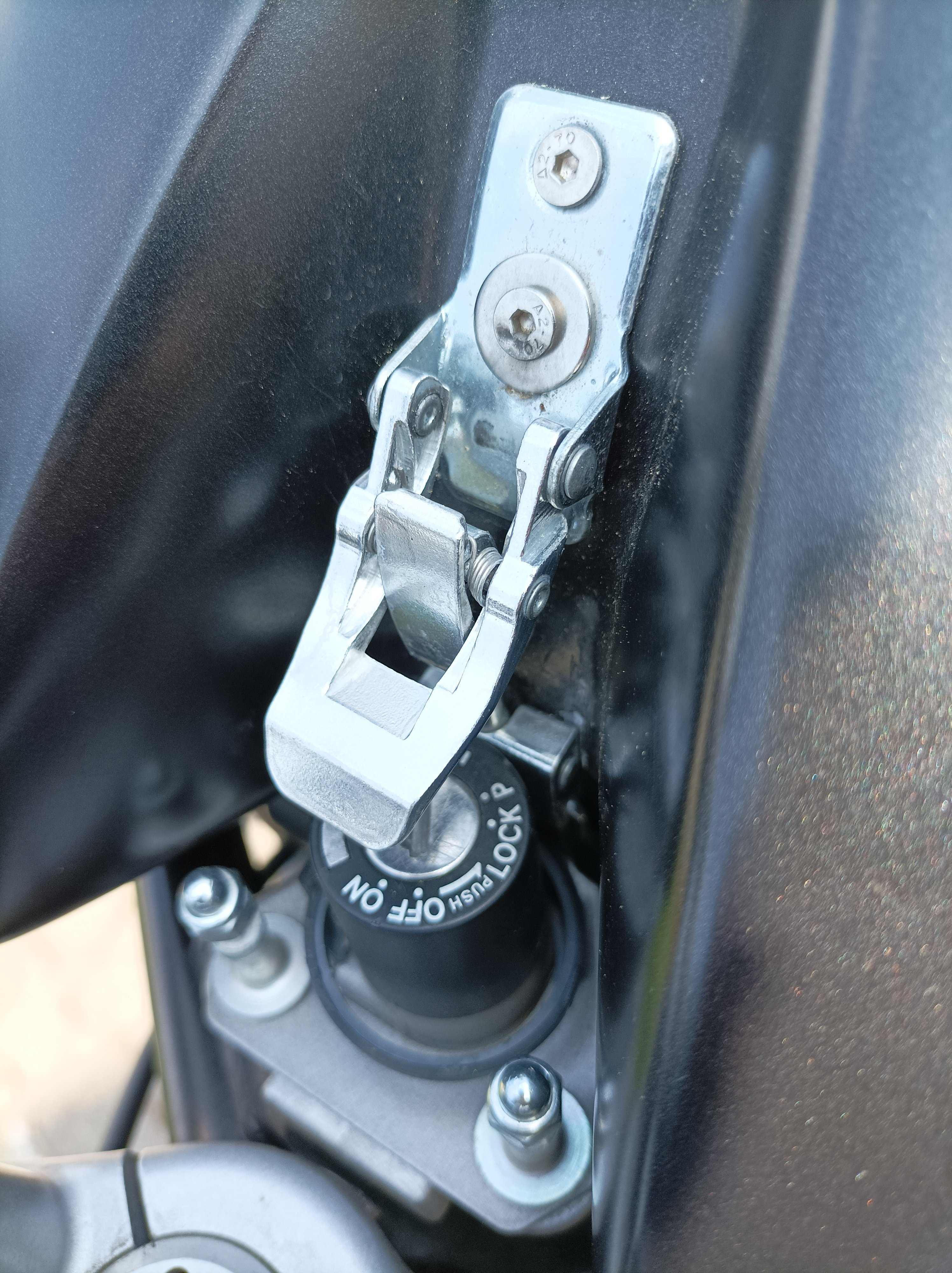

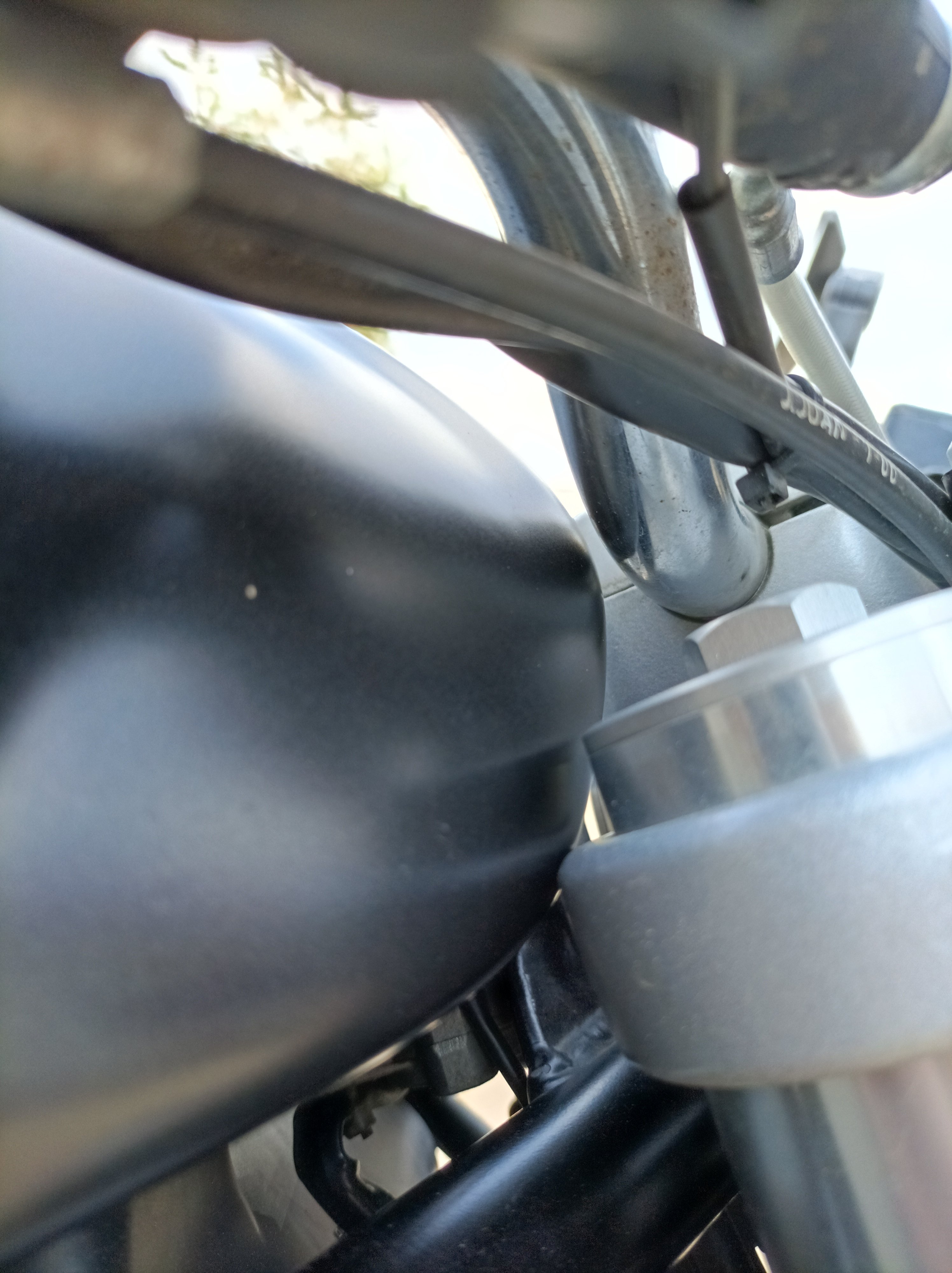

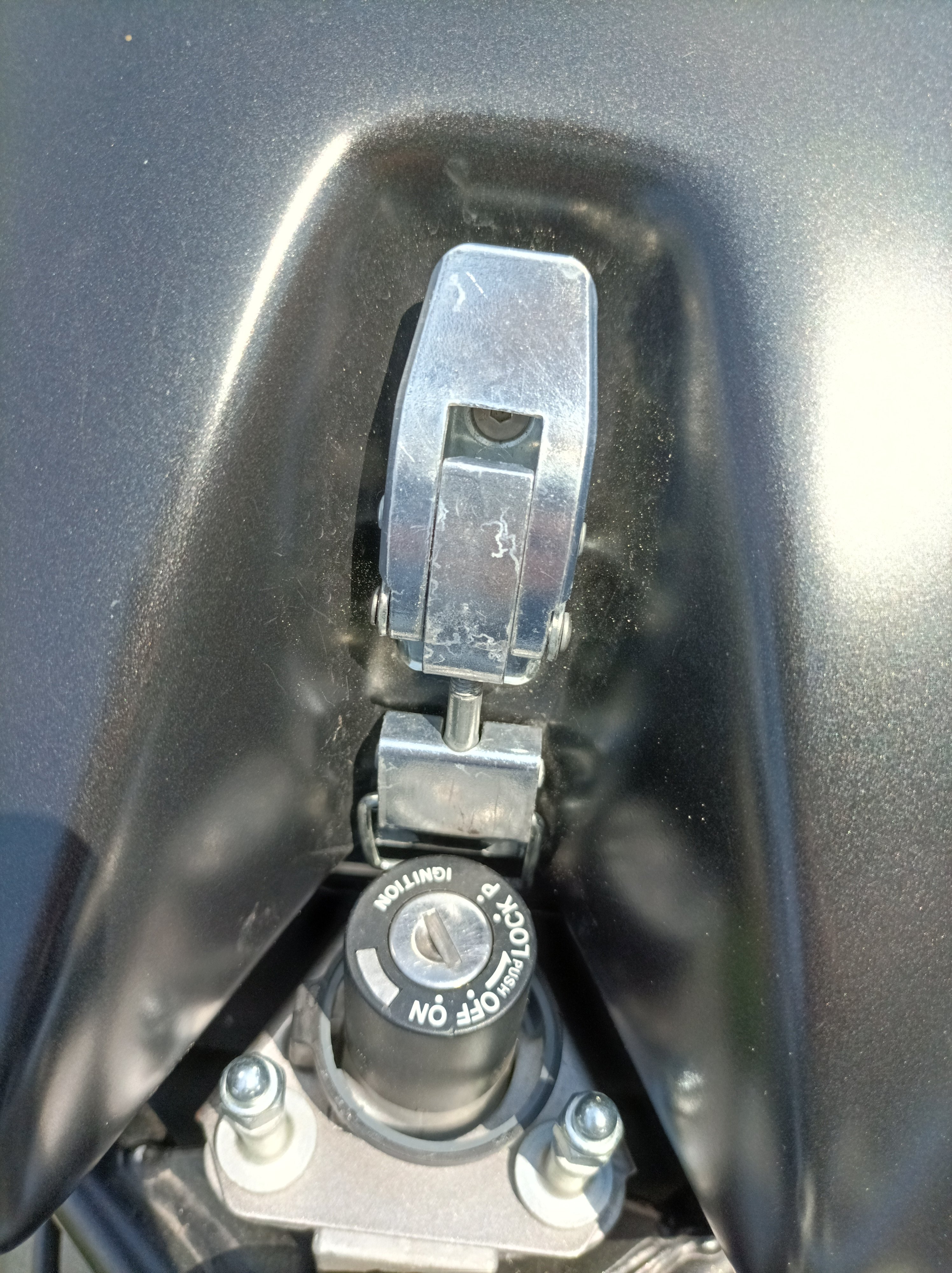

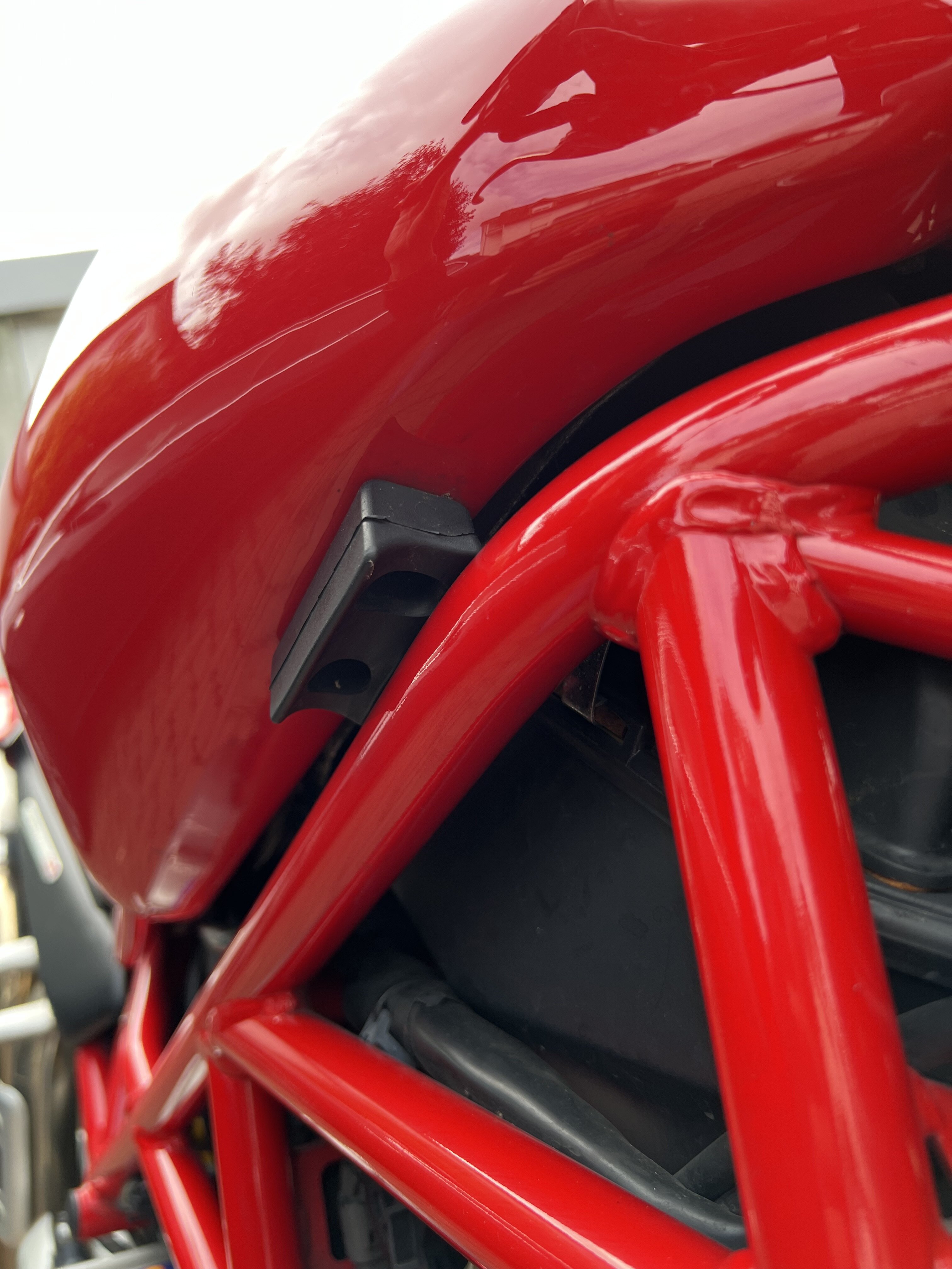

Grüßt euch Leute, ich habe ein paar "Probleme" mit meiner Ducati Monster 620 Dark. Wie auf den Bilder zu sehen hakt sich die Halterung des Tanks nicht ein, da die Zündschloss Abdeckung im Weg ist. Wisst ihr ob es die richtige Abdeckung ist oder ist die vielleicht von einem anderen Model? Tank habe ich schon zurück gezogen mehr nach hinten lässt die Befestigung nicht zu. Und die letzte Sache der Beim Lenken geht der Lenker/Gabel an den Tank ist das normal oder stimmt da etwas mit dem Tank nicht? Ich hoffe ihr könnt mir helfen, danke im vorraus!

die Teile sehen alle richtig aus - Du hast offensichtlich einen besonders schweren Fall von "Schwelltank". Die Kunststofftanks tendieren dazu aufzuquellen und nehmen dabei auch in der Länge zu. Dadurch passen dann auch die Lenkanschläge nicht mehr, die kannst Du aber nachjustieren (die beiden Gewindestifte in der unteren Gabelbrücke...).
Das Aufquellen des Tanks ist besonders ausgeprägt wenn E10 getankt wird und geht auch wieder zurück wenn der Tank trocken ist oder Sprit mit weniger Äthanol getankt wird...

Okay, vielen Dank für die Antwort!👍
Mein S4RS Tank ist auch schwanger geworden trotz nur Super
der Vorbesitzer hat auch nie das E Zeug getankt
Es hab mal einen Beitrag wo die Zusammenhänge des Materials und dem Benzin genau analysiert waren
Im Grund ist man machtlos dagegen
Bei der RS habe ich das hintere Scharnier etwas bearbeitet
Ob die 620 auch Scharnier hat müsste ich bei der 620 von der Tochter mal schauen
Da ist der Tank komischerweise noch in Urform Verstehe ich nicht aber gut so
Ich bin mit Sport 1000 und Paul Smart ja auch leidgeprüft.
Tank ausbauen.
Alles aufmachen und ausgasen lassen.
Kann man bei gutem Wetter auch mal in die Sonne legen.
Nach „Schrumpfung“ kann man dann 2 Wege gehen:
1. Aral Ultimate tanken und gelegentlich wieder ausgasen lassen
2. Tank innen beschichten
1. ist für mich der Kompromiss meiner Wahl.
Zumal ich die Tankhalter der PS immer etwas der „Tank-Tagesform“ entsprechend  nachbiegen kann.

vor 3 Minuten schrieb Fözzi:
Gibt es überhaupt eine Beschichtung, die in einem Polypropylentank hält? Ich kann es mir nicht vorstellen...
vor 6 Minuten schrieb carbon-michel:
Weiß ich nicht.
Kann mir allerdings nicht vorstellen, dass es da überhaupt nichts geben sollte.
Aber da ich aus dem Thema auch keine Wissenschaft machen wollte, ist meine Lösung ja auch Option 1. 😉
Ich habe ein paar Millimeter gewonnen, indem ich die mittlere Schraube des Tankscharniers weggelassen haben und die beiden äußeren zu Langlöchern gefeilt habe.
Und ab da nur noch Fözzi`s Option 1.
Klingt vielleicht erstmal wie ein Scherz, aber die Frage ist durchaus ernst gemeint:
Hat so ein aufgequollener Tank dann eigentlich mehr Volumen?
Also passt mehr Sprit rein?
Hat das mal jemand ausprobiert?

Wenn isch das Material streckt wächst es in jede Richtung, ergo auch Volumen, die "Dickenzunahme" des Materials ist das eher zu vernachlässigen.
Also, -> Endurance-Tank
Ich frag mich ja auch wie das so mit der Dehnung aussieht, vorallem, dass der Lack das mitmacht... Kann sich dann ja auf den cm² bezogen nur um einige müh handeln. Sonst müsste der doch irgendwann auch rissig werden?
Phänomen  Erweiterung.
Ich habe einen Reserve  S2r Tank liegen, habe diesen  einem Freund  geliehen zur Probe  da seiner  genauso aussieht.
Das witzige.. Der Tank der 12 Monate trocken liegt passt bei ihm trotzdem  nicht.
Habe es an meiner geprüft, da passt er 😂😂🤣🤣😂
Die Frage ist halt auch ob die dämlichen Plastetanks wirklich wachsen. ;)
Entsprechend der Form ist es sogar wahrscheinlich das die Dinger aus zwei Hälften, oben und unten bestehen und sich einfach nur in "die Länge" verformen.
vor 1 Stunde schrieb Duc-Schmidti:
Ist vielleicht Dein Rahmen aufgedunsen 😄
 meine  eben nicht 😂😂.
Plastik tanks gab es ab M620 Facelift!
695! S2r! S2r1000! S4rs, s4r Testastretta
Beiden letzteren sind nochmal anders.
vor 2 Stunden schrieb Lemmy:
...wird er auch! Es gibt so ein paar neuralgische Stellen - vor allem vorne unten (in der Nähe der Rahmenauflagen). Ich habe das Phänomen vor allem an den schwarz matten Tanks der Dark-Modelle beobachtet...
vor einer Stunde schrieb Ducatipati:
Es gab schon Plastiktanks bei der Vergasermonster. Selten zwar, gab es aber. Habe so einen.

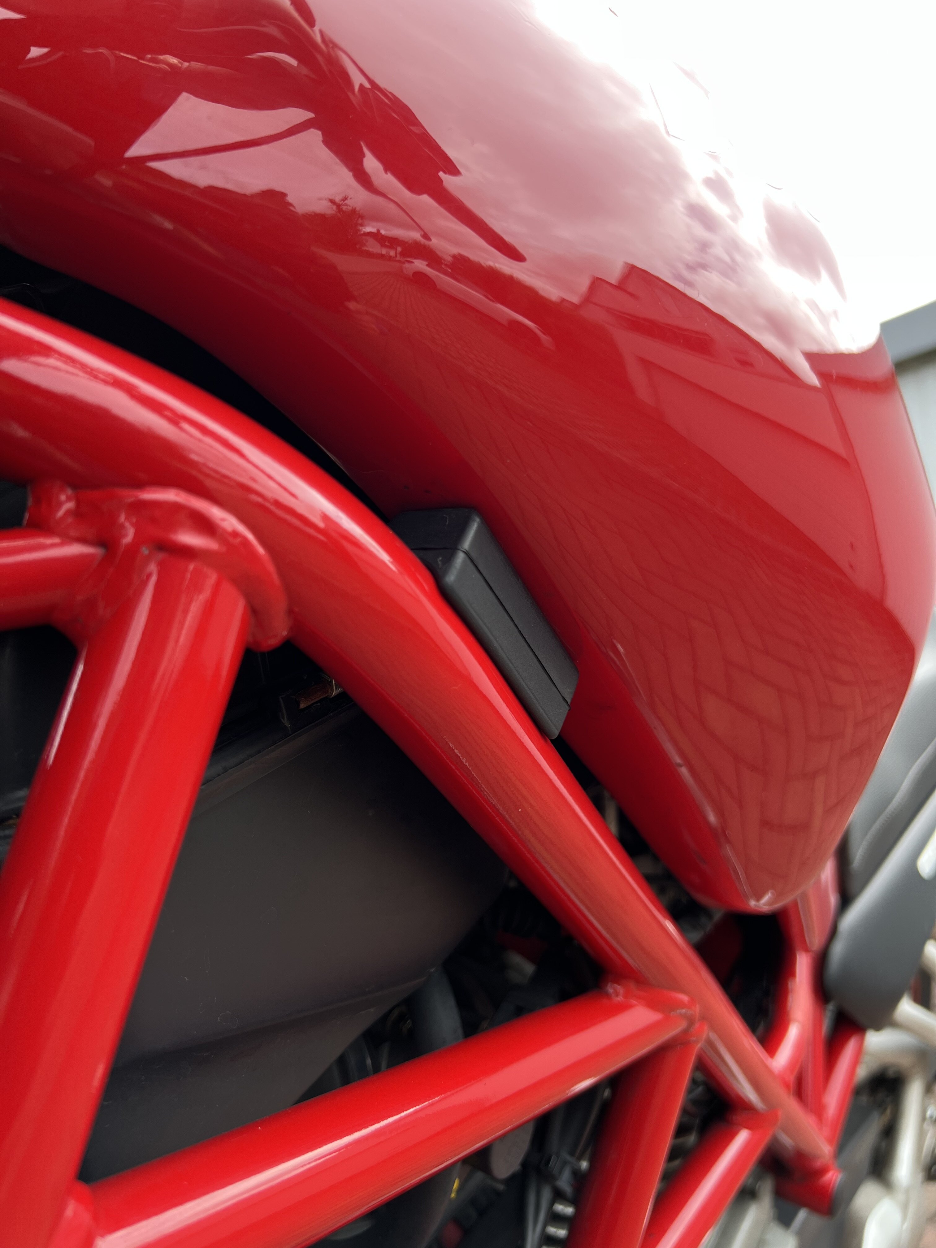

Der Tank unserer S2R800 sieht auch so aus. Nach einem Italienurlaub war er deutlich länger, ich musste die Befestigungslöcher des Tankscharniers ca 10mm verlängern, und deutlich breiter, auf dem ersten Foto ist das gut zu sehen.
Abhilfe: für 260€ über eBay aus Italien 🇮🇹 einen Tank gekauft, der ist an der Stelle (Auflage - Auflage) 15mm schmaler. Am Wochenende will ich den tauschen.
