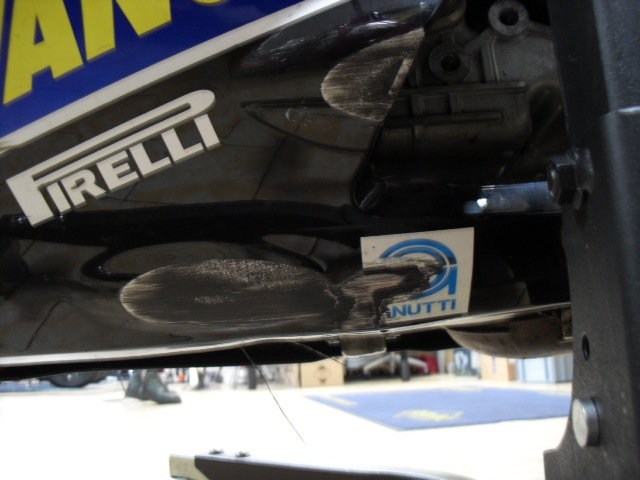

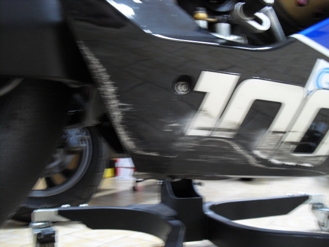

hallo liebe Renngemeinde,
bin gerade aus Rijeka zurück und habe mich auch wesentlich verbessert, was mich jetzt zu meinen Problem führt.
Wer Rijeka kennt, weiß das die kurven stark überhöht sind und wenn man diese schnell durchfährt wird das Federbein komprimiert.
Bin dieses Jahr über 4sek. schneller als das Jahr zuvor und nun schleift der hintere Teil der Verkleidung in den meisten Kurven.
In Most ist es mir auch schon passiert, aber nur ab und zu und ich Dachte es liegt an der falschen Körperhaltung in den Kurven.
In Rijeka habe ich extra darauf geachtet die Maschine in den Kurven aufzurichten aber immer wenn ich versucht habe schneller zu fahren schliff die Verkleidung wieder.
ich bin der Meinung das liegt an der falschen Einstellung der Heckhöhe.
Nun komme ich endlich auf den Punkt, gibt es eine Basiseinstellung ( auf welche länge sollte die Zugstrebe sein )
Nun zum Fahrzeug: 999s mit linearer Umlenkung und dazu passenden Öhlins Dämpfer , die Gabel steckt mit einem Ring durch.
und nein ich habe keine Rahmenlehre. Kann mir jemand helfen.

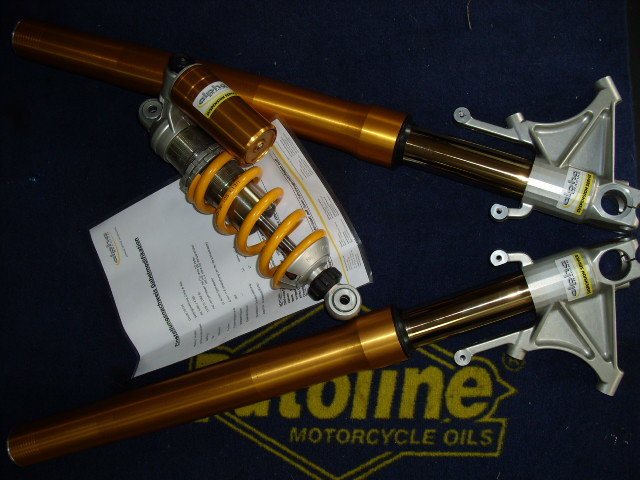

Fahrwerk gerad komplett überholen lassen von Alpha-Racing - das  passt schon

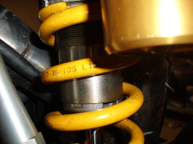

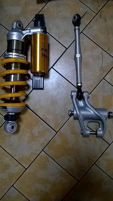

Wäre ggfs. interessant zu wissen welches Fahrergewicht du hast, welche Federrate du im Dämpfer fährst und dazu welche Länge die Schubstange hat.
Hab hier noch diverse lineare Umlenkungen liegen und irgendwann sollen die auch mal verbaut werden... Hersteller sagt einfach 20Nm mehr bei der Feder... aber die Aussage ist bisschen plump find ich.
vor 17 Minuten schrieb Mic100:
Die Schubstange hat 236mm jetzt ich wiege leider ca.90Kg - so wie ich das sehe ist z.T. eine 105er Feder drin.
Meines Wissens nach gehört nebst der linearen Umlenkung der 749R auch noch der entsprechende Dämpfer (mit anderer Shimabstimmung als Standard-Öhlins) und eine 120N/m Feder bei einem Fahrergewicht von +/- 75kg...
D.h. irgendwas stimmt da ja jetzt nicht bei dir. Feder zu weich?
vor 5 Stunden schrieb Mic100:
das federbein gab es mit dazu, also als kpl umbausatz und wurde auch so vorher gefahren. Also gehe ich eigentlich davon aus das die feder passt - laut verkäufer wurde alles extra aufeinander angepasst.
Da gehört wie gesagt eine 120er Feder dazu (wie bei mrfurry). Ggfs. war der Vorbesitzer ein Leichtgewicht oder hat das Teil nicht sachgemäß bewegt.
Aber das würde halt erklären warum die Verkleidung aufsetzt...
... oder es hat jemand abgestimmt, der die sehr speziellen Unterschiede zwischen 999S/R u. 749R nicht wirklich kennt.
