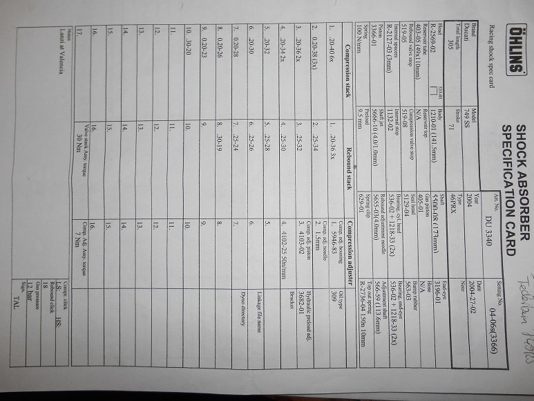

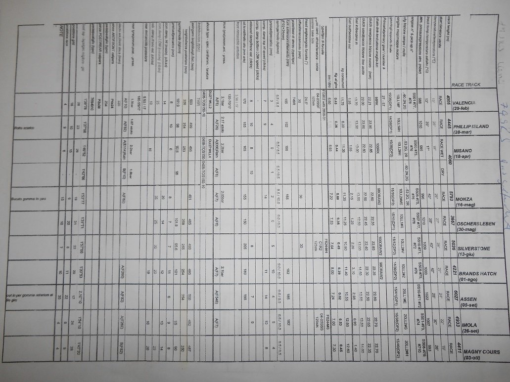

habe in meinen Unterlagen noch ein Fahrwerksdatenblatt von Lorenzo Lanzi aus 2004 mit der 749RS gefunden.
leider für mich nutzlos aber interessant.  Ach so sein Federbein war 108Nm Feder bestückt.

Anbei de Spec Sheets für 999 Normal (kein S) und für den 749R. Mit all den Öhlins TT-Nummern kann auch ich meist wenig anfangen, aber einige Haubtdaten kann man schon ausmachen, z.B. dass die Länge der Federbeine gleich sind. Um auf die lineare Anlenkung angepasst zu werden, ist der Hub für den 749R gekürzt, wird wohl einfach über interne Distanzscheiben o.Ä. gemacht.
Da die 999S (und ich glaube auch die R) die nicht-lineare Anlenkung haben, denke ich die Federbeine sind gleich bis identisch mit den Normal-999.
Gruss,
Torbjörn.
DU3240-1.pdf DU3260_999.pdf

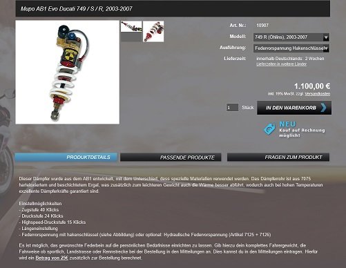

Also Zupin hat mir geschrieben.
Sie würden mir ein Öhlinsfederbein (Ausführung S46PR1C1) zusammenstellen für 1100,-€ Netto
Oder ein Mupo AB1 EVO anpassen für 831,-€ Netto
Falls jemand interesse hat, kann er sich gerne bei mir melden.

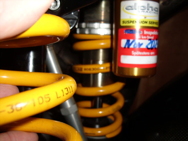

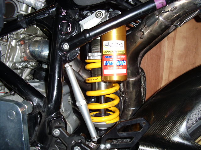

Ich habe es mit den dazu nötigen datenblatt noch mals zur Nachbearbeitung an Alpha-Racing geschickt.
Sie haben dann unter anderem die Feder getauscht von 105 NM auf 125NM - vermessen ergibt es genau eine 126,5NM
