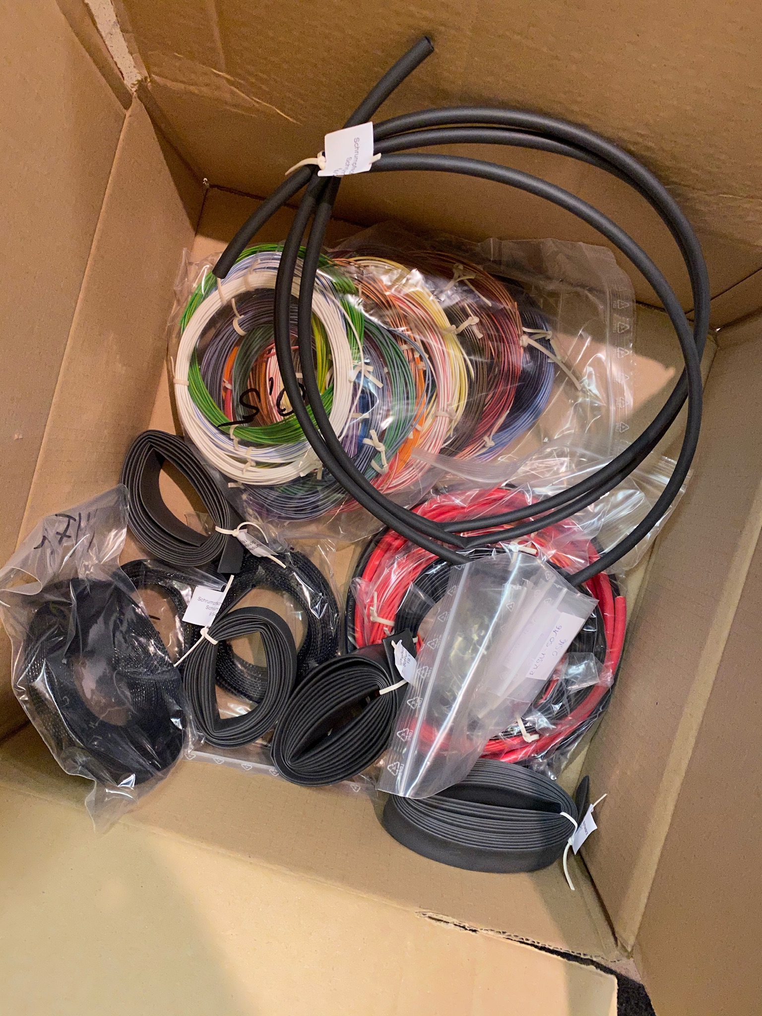

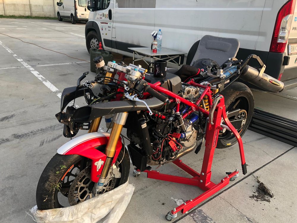

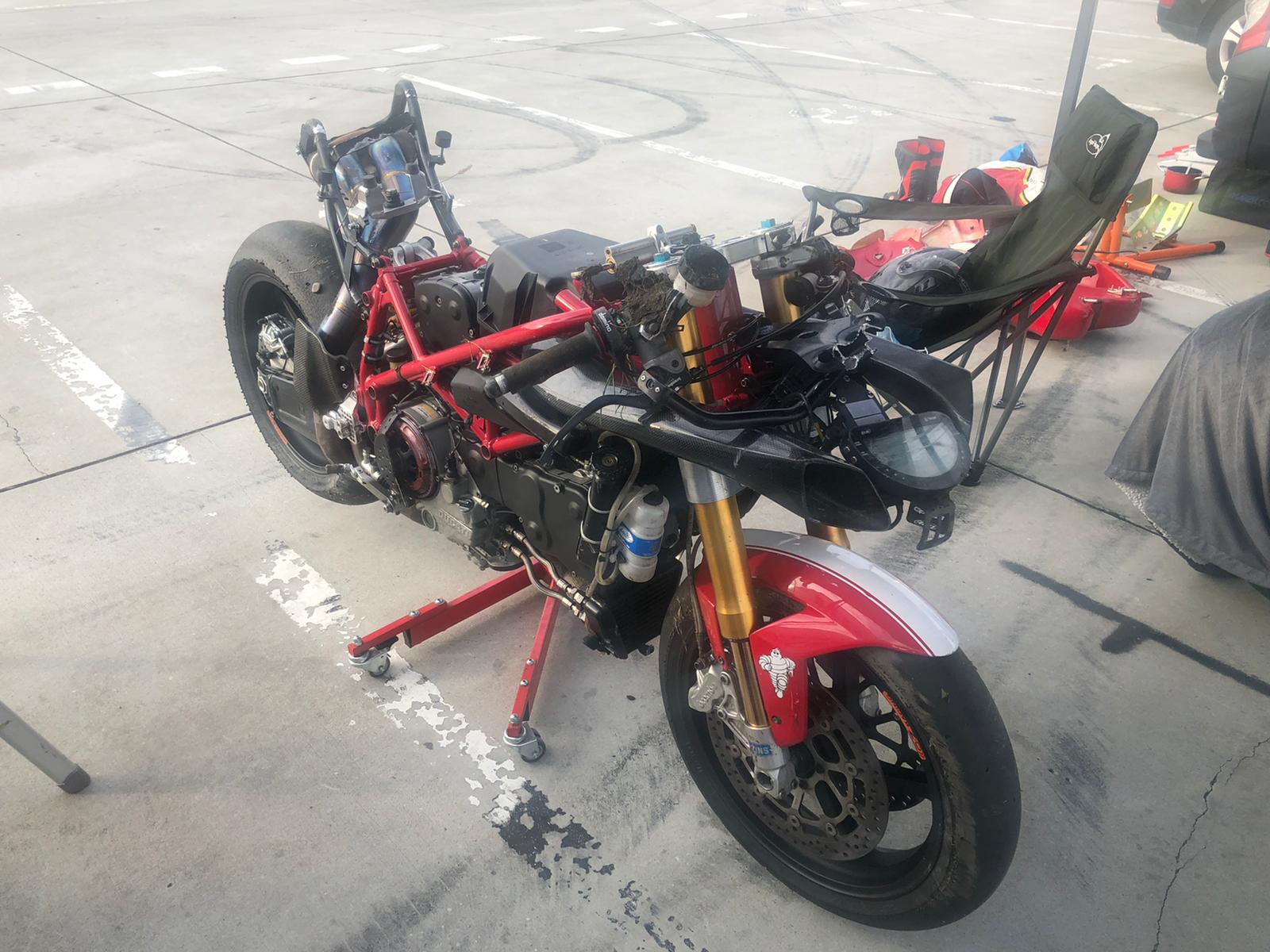

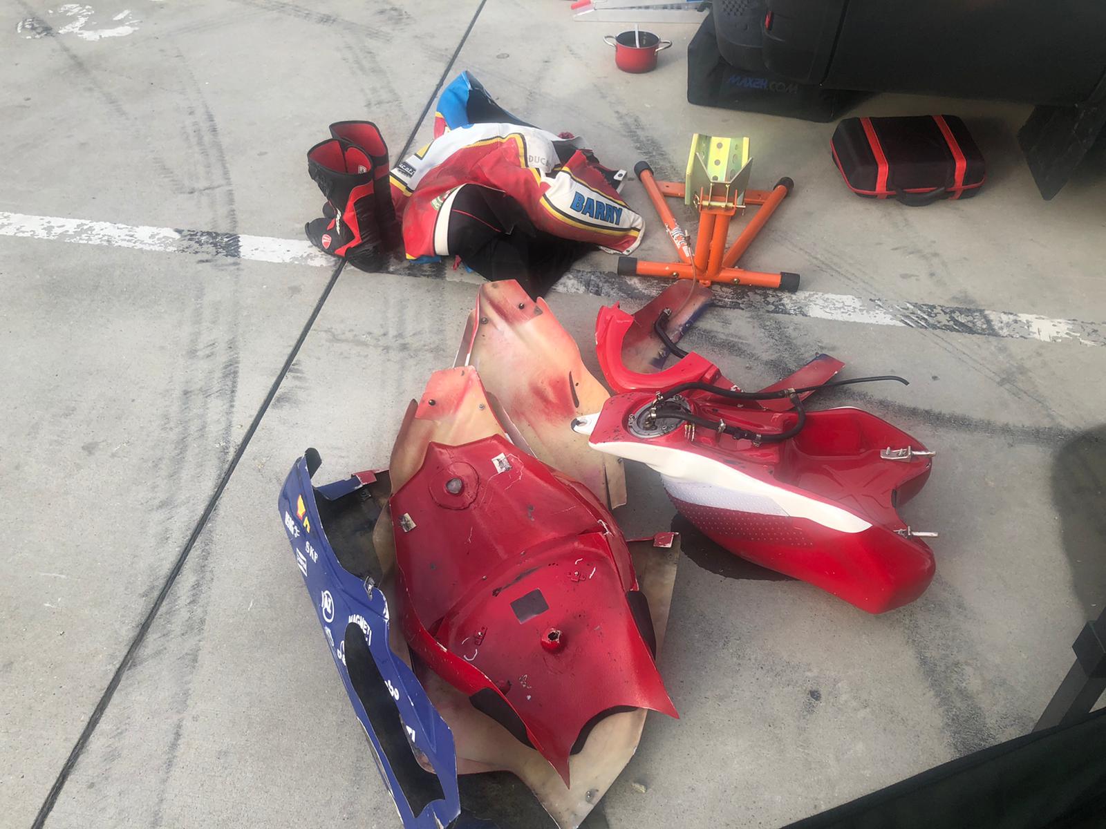

RaoulD 460 Posted November 3, 2020 Report Share Posted November 3, 2020 Guten Tag werte Sportskameraden, da sich mein schoenes 999 S Racebike unerlaubt selbst verstuemmelt hat und ohnehin einige andere Winterprojektwuensche anstanden, beginne ich hier mal sehr langsam den Thread der Wiedererweckung. Stand vorher waren schon sehr viele Modifikationen, wurde ja im 999 Forum zum Teil dargestellt und bildlich begleitet. Nach meinem Sturz sieht sie nicht mehr ganz so gut aus, aber sehr viel besser als ich. Irreparabel kaputt sind: Verkleidung komplett Instrumentraeger vorne Heckhalter hinten Fussbremshebel Gasgriffgummi Rechte Fussraste Reparabel defekt sind: AIM MXL2 Akrapovic Titan Kruemmer (Endtopf hat ein paar Dellen aber das ist mir egal) Frontkotfluegel Carbontank Ohnehin am Plan fuer Winterumbauten war 999 R Motor, soll in Zusammenarbeit mit Mario getunt werden, ich mach die Deppenarbeit, er die klugen, wichtigen und schoenen Arbeiten (hat Kostengruende) Kompletter Neubau des Kabelbaums (Kabel sind gestern vom Kabelknecht gekommen, genial) Steuergeraet nach vorne in die Kanzel verlegen Umbau auf normale Zuendspulen Verwendung des solid state Relaisblocks vom Mick Einbau des Febur Wasser- und Oelkuehlers 1 1 Quote Link to post Share on other sites

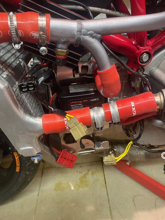

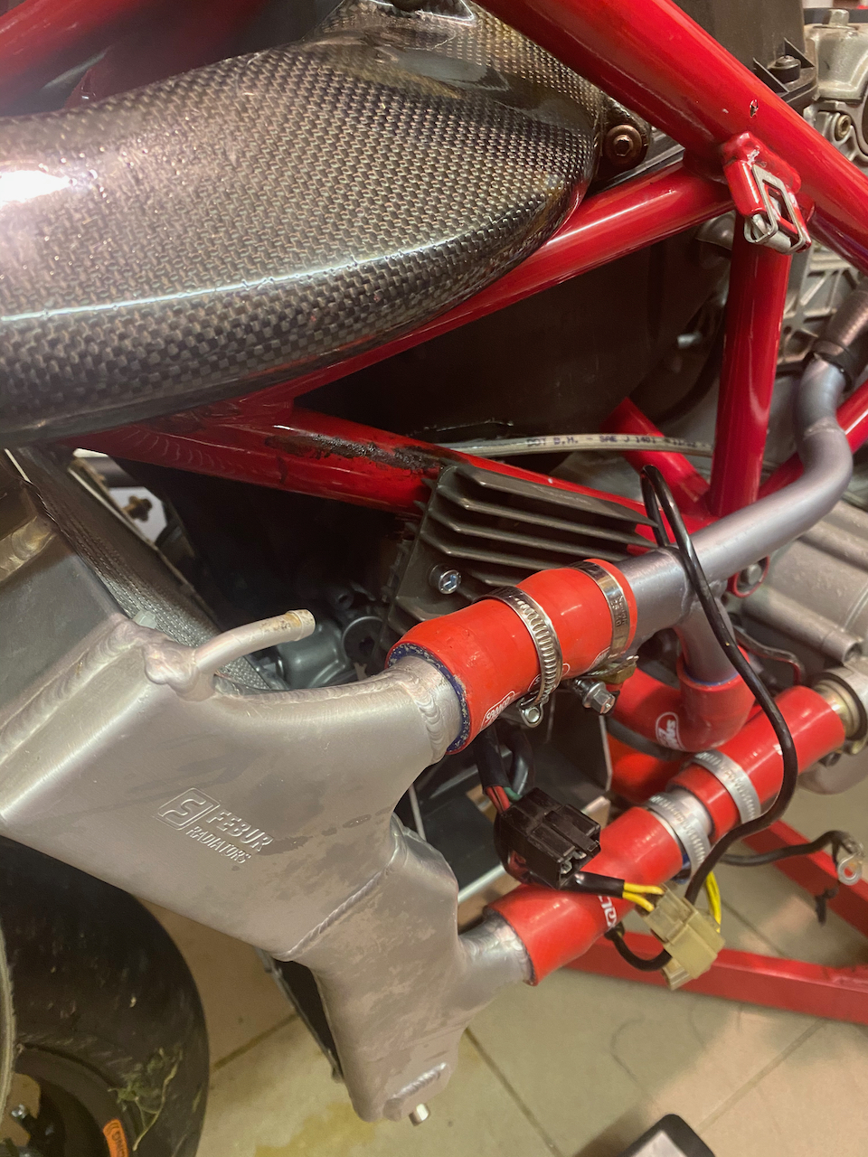

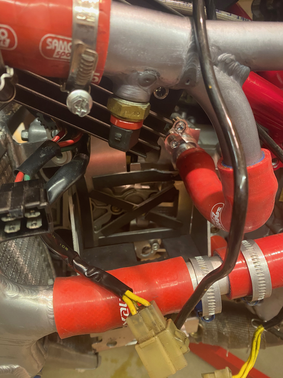

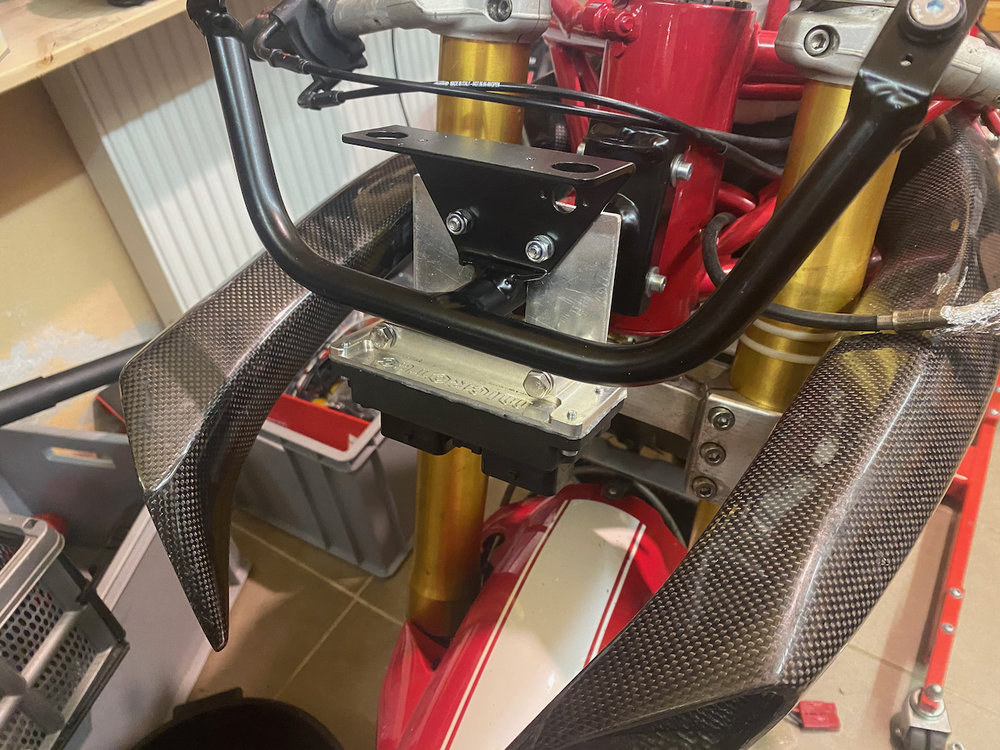

RaoulD 460 Posted November 4, 2020 Author Report Share Posted November 4, 2020 Anbei neue Bilder. Alles ist nur vorläufig montiert um dann nach/beim Kabelbaumbau definieren zu koennen wie die einzelnen Komponenten tatsaechlich am besten befestigt werden sollen. Einmal der Fronthalter mit der ECU und einmal seitlich sehr platzsparend der Batteriehalter. Darunter (an dem modifizierten elenden 2moto Batteriehalter) wird der Stromverteilerstartrelais-etc. Kasten von Bikesportdevelopments montiert werden. So habe ich sehr kurze Wege von Batterie, zu Starterrelais und Starter und von dem kleinen Kasten geht es dann auch einfach und relativ kurz zum Steuergerät Vorne kommt noch das Nemesis Steuergerät und der Crash-Schalter dazu und rechts am liegenden Zylinder (im Luftstrom) werden die beiden Zündspulen montiert Quote Link to post Share on other sites
