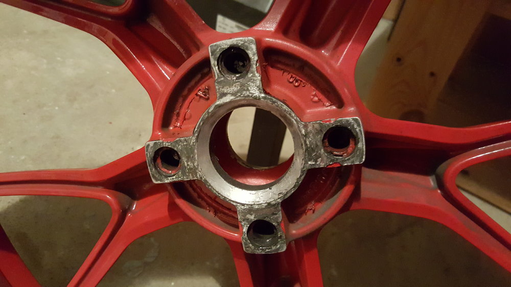

CalvinDeLuxe 11 Posted April 6, 2020 Report Share Posted April 6, 2020 Da hab ich auch was: Na wer erkennt was hier getrieben wurde ? Tipp: Maschine mit Einarmschwinge 1 Quote Link to post Share on other sites
timd 0 Posted April 6, 2020 Report Share Posted April 6, 2020 vor einer Stunde schrieb CalvinDeLuxe: Da hab ich auch was: Na wer erkennt was hier getrieben wurde ? Tipp: Maschine mit Einarmschwinge Alte Regel: das Spitze muss in das Runde. Quote Link to post Share on other sites
nilo 12 Posted April 6, 2020 Report Share Posted April 6, 2020 Nach 5 Bier in der Mipa kann man schon mal daneben setzen. Quote Link to post Share on other sites
DocDuc 135 Posted April 6, 2020 Report Share Posted April 6, 2020 Jetzt werdet ihr kleinlich und sucht mit Gewalt etwas. TzTzTz Solche Sachen passieren halt bei einem zackigen flotten Racing Boxenstopp. Quote Link to post Share on other sites
CalvinDeLuxe 11 Posted April 7, 2020 Report Share Posted April 7, 2020 (edited) Richtig. Felge wurde nicht richtig auf die Zentrierdorne gesteckt und dann die Zentralmutter angeknallt. Die Felge hat sich trotz Klemmung natürlich beim Beschleunigen und Bremsen mitgedreht und so hatte der Vorbesitzer quasi eine Anti-Hopping-Felge 😁 Konus der Felge sah entsprechend mitgenommen aus. Edited April 7, 2020 by CalvinDeLuxe Quote Link to post Share on other sites
